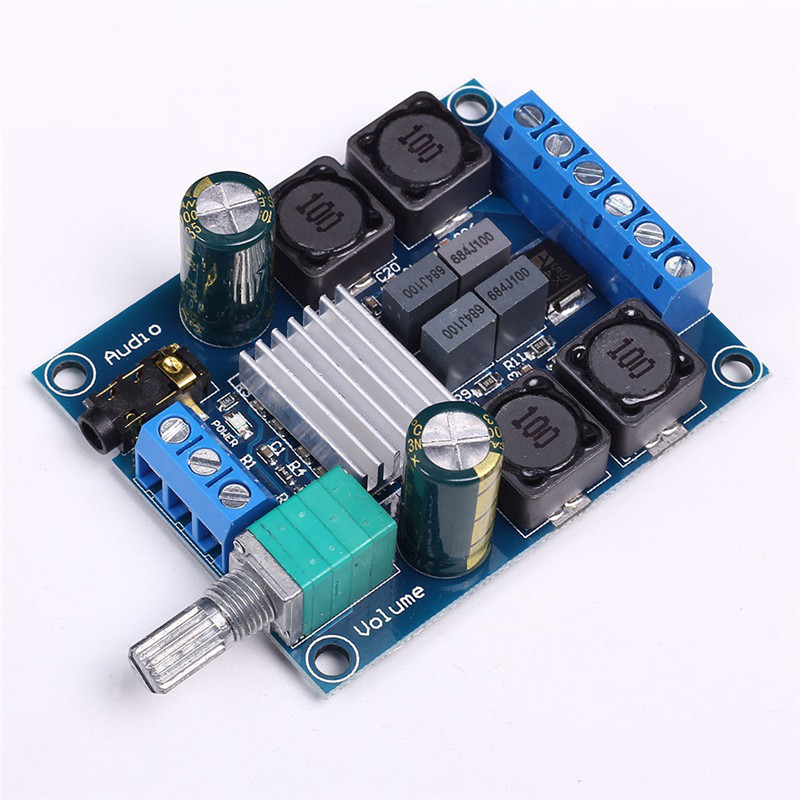

TPA3116D2 в описании значатся как автомобильный стерео усилитель класса D, мощностью 100 Вт в мостовом включении и 50 Вт в стерео варианте.

я такой взял на озоне за 404р-даром считай,ничего не шипит,рег тембра,частоты среза саба,и громкости,сборка отличная,радиатор прикручен а не приклеен,еще есть термотерминалы с обратной стороны печатки но они не нужны нагрева почти нет от 12в,встроен блютуз и есть вход 3.5 мм
сравнил с тда7850 разницы нет,а если тембрами поиграть(можно частотой саба и тембрами основного усилителя) то Д-шник даже интереснее

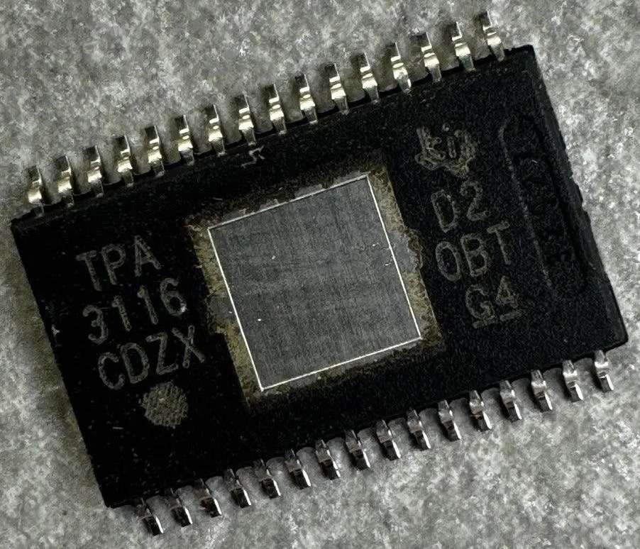

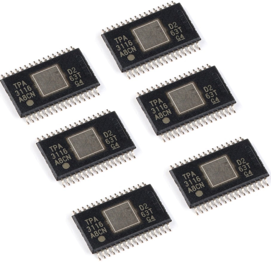

В сборках возможна катавасия с чипами. Китайцы делают свои, но изделие (сборка) называется "усилитель ТРА3116..."
В моем случае микросхема похожа таки на оригинал, радиатор не был приклеен фабрично, и я рассмотрел саму микросхему.

Кстати, это не гарантия что на другой плате по одной и той же ссылке у китайцев будет такой же чип. Уже пару лет чипы 3116 в дефиците у китайцев.

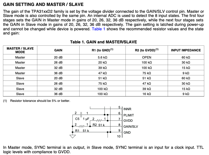

Гейн 20-26дБ для нонишних источников достаточно. Выше – нате шшшшшшшум (кетацы накручивают Кус слишком высоко).
И питалово намастерить правильное (в случае ИБП, добавьте CLC по питалову + кондёрчики 100-200мкФ с шунтом 0.1-1мкФ прям на ноги МС)

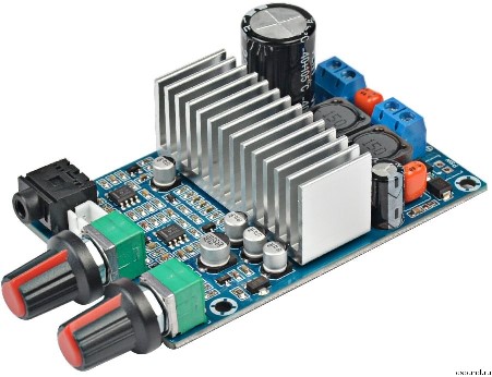

Понял, брал такую когда-то, только в другом цвете.

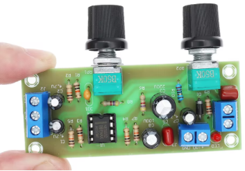

Может кто встречал плату по типу этой (для сабвуфера), но без регуляторов и разъемов?
имею в виду по типу такой для стерео:
только моно и для сабвуфера.

ремонтировал саундбар на них...
дважды клиент покупал на али микрухи и оба раза трупешники..
так и вернул без результата... и без гонорара

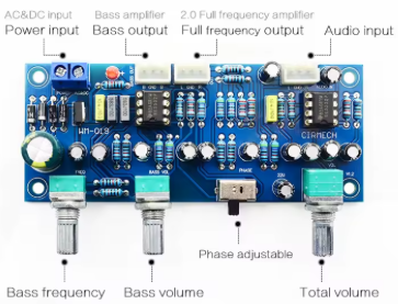

Отрезал куски от небольших радиаторов с материнок. (Надо?)
*) Тот кросс, который с тремя крутилками и рубильником фазы, юзаю отдельным блочком.
На всякие дешманские 2.1-балаболки понабирал ZK-MT21 (шото по <200грн в Bundle dealsʼах)
4,994
3,127
142
Сумская обл.
Спасибо, такое есть. Ну там оба кроссовера по ссылкам на то же напряжения, что и усилитель, так что можно от одного БП подключать.
