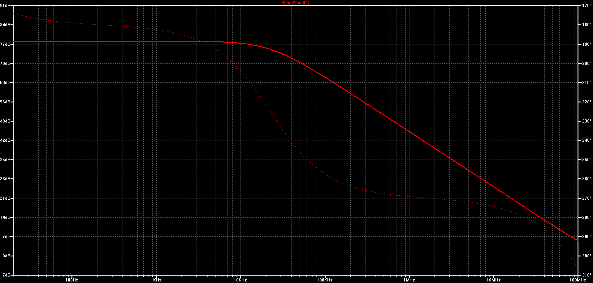

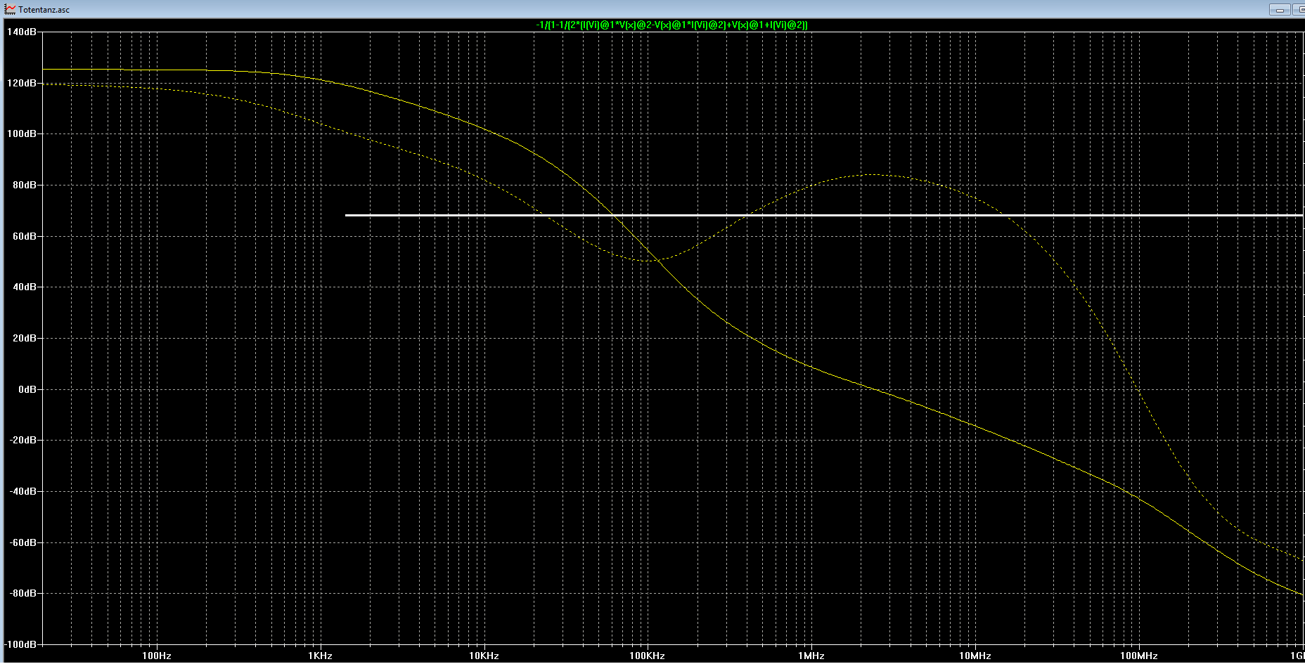

Итак, петлевое необходимо для линейности, так что усиление - это и есть линейность. Как повысить усиление? Надо максимизировать импеданс нагрузки каскада. Импеданс этот состоит из:
1. Сопротивления нагрузки.
Оно подразделяется на
а) сопротивление собственно коллектора самого транзистора,
б) сопротивление нагрузки каскада.
2. Импеданса коррекции.
Так вотъ, если грузить сдуру транзисторный каскад на низкоомный импеданс цепей коррекции, как в неграмотно слепленном УК кенвудов и кольки суховцовчикова, никакие камлания на "трансадмитансы" не помогут набрать усиления и достичь линейности. Это и пояснялось выше: с повторителем Ку каскада с ОЭ кенвуд-суховцовчикова выше на 6 дБ. Это выигрыш за счёт устранения/увеличения составляющей п.1б.

використання ИТУН в даному випадку, більш простий технічно варіант для реалізації в залізі, що дасть задовільний результат.
Да. По сути, безвестный конструктор чюда не смог в коррекцию на устойчивость. И он тупо слил усиление на ВЧ нагрузкой ОЭ на ёмкостной импеданс цепей RIAA-коррекции.
Такая АЧХ каскада с ОЭ получилась.
На современных транзисторах должна быть такая. Потеря усиления - 16 дБ на 20 кГц. Не забудьте слово мудрёное заморское - не про**б, а трансиммитанс.
Как уже показывалось, миллеровская коррекция зверской величины 100 пФ действует по усилению двух первых дифов, как Серый Волк по Серому Козлику:
На 9 (девять!) кГц усиление ноль, ноль и хрен повдоль.
С двух дифов. Это уметь же надо, и не думать нигде, кроме копчика: а што вот эти 100 пФ мне дадут, которые я паяю бездумно, глаза в кучку. А, японцы умные, небось, они-то понимали, что козе делали.

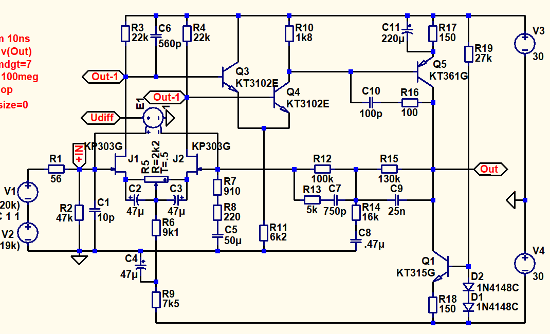

1714671376992-png.95805
В цитате сначала речь пойдёт об этой схеме.
1. Паразитная ёмкость стока входного полевика в критикуемой схеме заблокирована следящим каскодом. Т.е. для сигнала головки эта емкость отсутствует (не перезаряжается, т.к. разность потенциалов затвора и стока практически неизменна). А в схеме киносипедиста эффективная ёмкость этого перехода увеличивается в разы относительно реальной (вспоминаем эффект Миллера). Более того, она ещё и меняется в такт с сигналом (изменение Uсз приводит к изменению этой ёмкости). Какой там у киносипедиста Ку первого каскада? Вот в (К+1) раз увеличится паразитная ёмкость полевичка.
Ну, вот: дали ему клавиатуру, и оказался он ... ну, чем он оказался, щас сами поймёте:
Эффект динамической ёмкости часто возникает в схемах. Обычно эффект от него отрицательный: он валит усиление на высоких частотах и может привести к возбуду. Очень важно видеть в схеме и знать условия его возникновения.
Так вот, слагаемые:
Первое: активный элемент с ёмкостью меж входным электродом и инвертирующим выходным - это есть.
Теперь второе: для возникновения значимой входной динамической ёмкости напряжение на выходном инвертирующем электроде должно быть выше входного. Соотношение там простое:
во сколько раз выходное напряжение больше входного, во столько раз Сдин больше Сэлектродов.
ПОДЧЁРКИВАЮ:
смотрим не на Ку, как делают некоторые дурачки, а на НАПРЯЖЕНИЯ.
Почему?
Сигнал не знает про Ку. Сигнал приходит на вход, видит: ёмкость Ссз (например), а с другого конца приложен инвертированный сигнал. Если к конденсатору Ссз приложены два сигнала: входной - 1 мВ, выходной - 5, то ток через него определяется приложенным к нему напряжением 6 мВ.
В модели суховского Кенвуда смотрим соотношение входных и выходных сигналов входного дифа:
Красным: вход.
Зелёным: сток входного ПТ. На стоке сигнал меньше входного вдвое.
Это значит, что Свх примерно равно:
Ссз - потому что Ссз существует, даже, если сток заземлён,
но на стоке - полсигнала в инвертированной фазе, значит, прибавка ёмкости - половина Ссз.
Итого - Свх.дин = полторы Ссз.
Где тут: в разы? Опять в столбеки считает.
Не о чём тут распинаться и не в чём Сухова упрекать: миллеровской входной динамической ёмкости практически нет. Конечно, слежением можно уничтожить и такую мизерную Свх.дин, и, опять же, в силу соотношения НАПРЯЖЕНИЙ входного: +1 мВ и выходного стокового: +1 мВ сигналов:
поскольку разность потенциалов равна нулю (точнее, стремится к этому),
то и Свх.дин равна нулю.
Ну, а, как мы видим, у неруси-200 желание укусить Сухова хоть где-то насколько превышает его умственные к тому способности, так что он аж несуществующую динамическую входную ёмкость в суховском УК нашёл. _istukan_istukan
В столбек, небось, считал. _hm_ _hm_ _hm_ _istukan_istukan

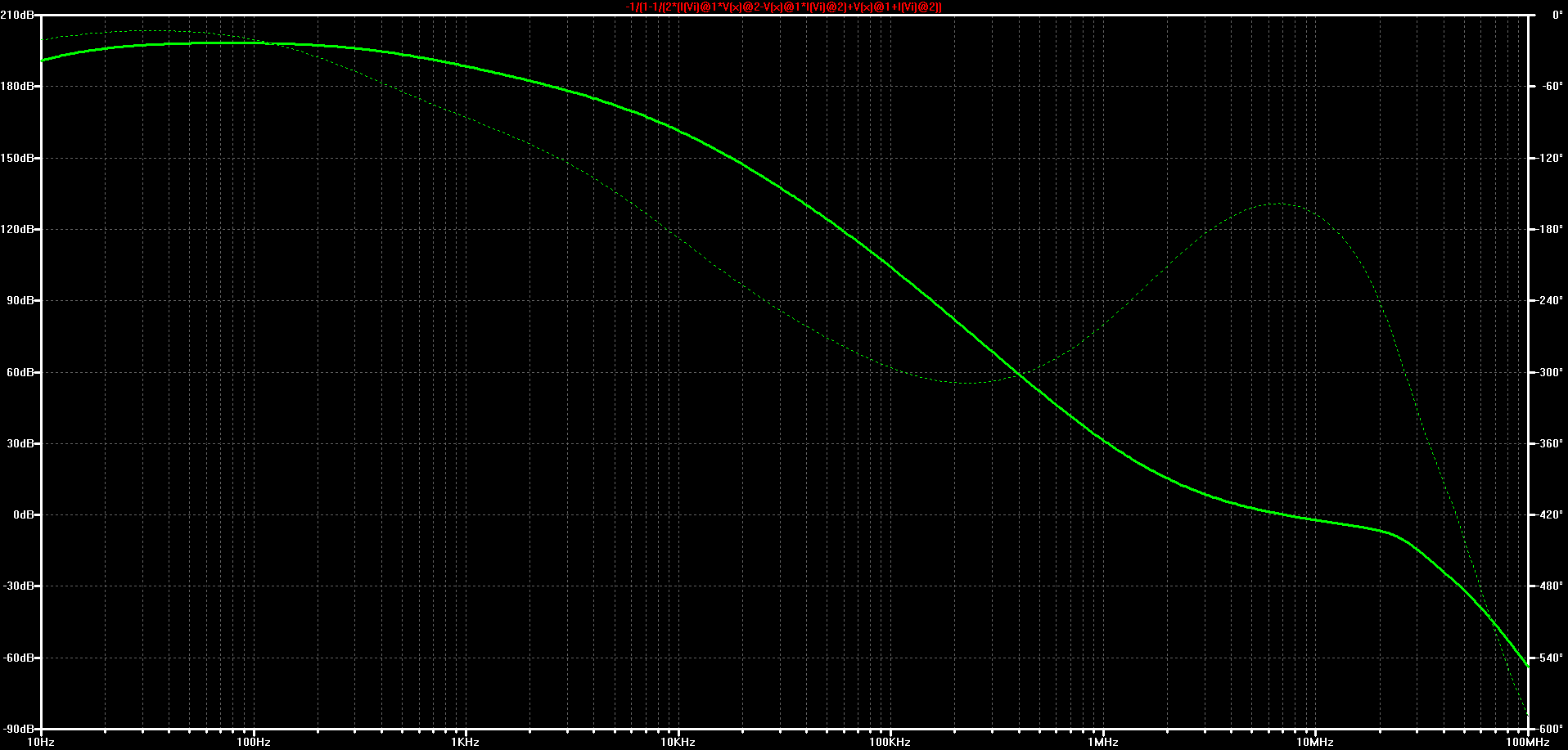

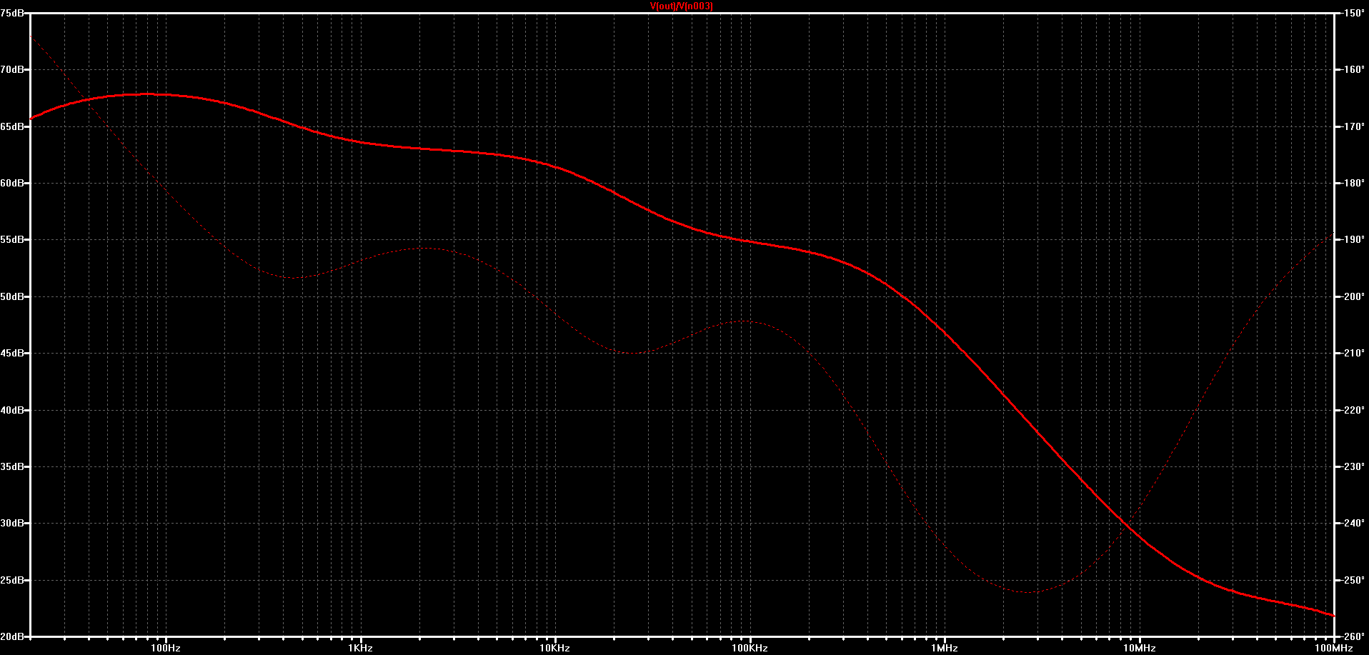

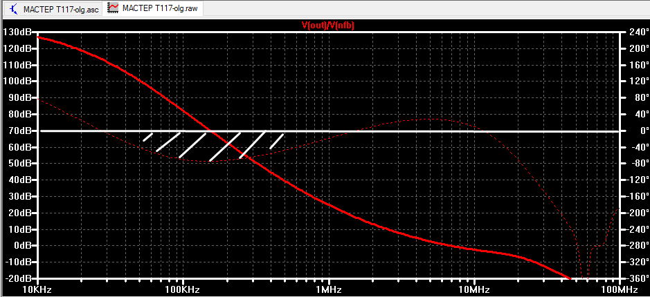

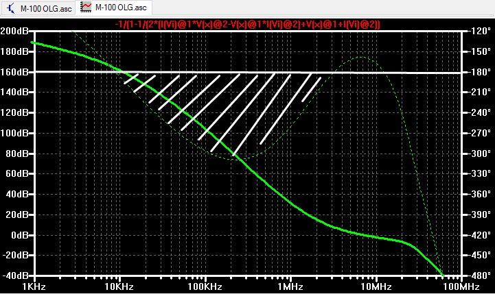

Досмотрел я таки ролик Сухова. Бедрань Юра торчит мне пиво: чо это я за него постоянно выхватываю?
АЧХ петлевого усиления МАСТЕРА.
Содержит зону, где фаза заходит за 180 градусов:
Не знаю, што там Боде, но Найквист сказал: гуд, и МАСТЕР себе работает.
Или вот: М-100. 150 дБ/20к.
Зона захода за 180 градусов весьма обширна. Щас думаю, где возбуд устроить.
Кто не знает Найквиста и снимает в ВВ-21 ППК, тому в сверхлинейной схемотехнике делать нечего.

Тоже работает хоть и не Мастер, на позапрошлой странице.
Фаза заходит за 180 град, а амплитуда через ноль- не проходит. ) _hm_ Так что ты сначала там амплитудный график как следует согни- тогда будет понятно где устроить. А пока- шиш тебе а не возбуд.)

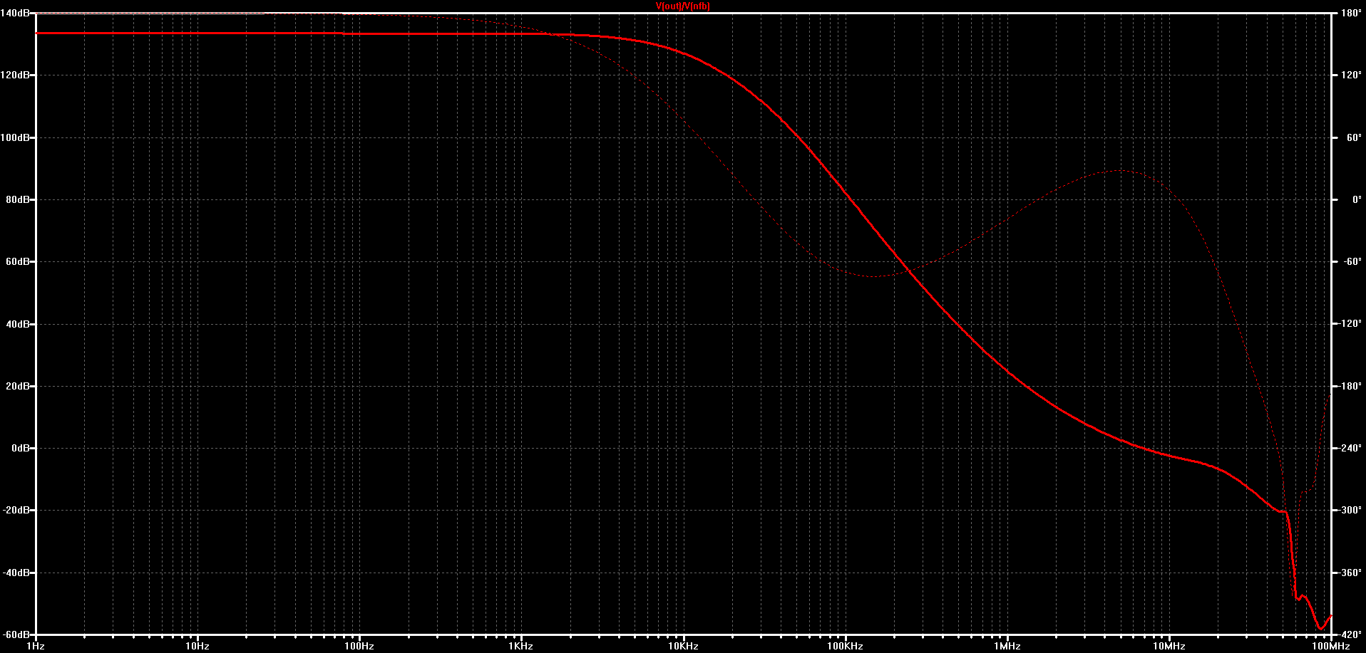

ага, "зациклился" я на джифетах? А шо, если "турбинки" "рулят".
от Агеева, описание СВ в архиве (горячее, онлайн чтиво): "Полоса порядка 150-200 кГц выбрана из условия достаточно малых нелинейностей ФЧХ."

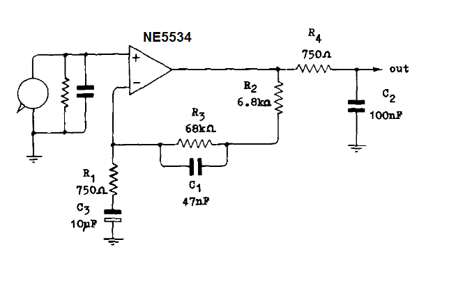

Коллеги, кто-нибудь может поделиться своим опытом сравнения стандартного корректора с RIAA в ООС, пассивной коррекцией и по схеме Баксандалла?
Очень любопытно. Минусы то, что у усилителя перегрузка на высоких и требуется малое выходное сопротивление, понятно.
26,217
12,187
Схема косячная. Соотношение резисторов коррекции R3 68ком и R2 6,8к точно не равно 10, там по памяти, около 7(6,8 примерно) Этот корректор сочинялся во времена оные, сейчас лучше найти программку TCJ_RIAA , там все эти конфиги заданы в калькуляторе. потыкать и найти правильные детальки.
Раньше тау 1 3180 и тау-2 318 были ровно в 10 раз, потом тау-1 упала до 2700 с копейками, номиналы изменились. И схема устарела. Но пахать будет

Я не конкретно про эту схему, она приведена как иллюстрация принципа. Баксандалл предложил в корректоре использовать пассивную корректирующую RC цепь на выходе.
Принцип работает, просто берите опер с питанием не два по пять, а два по 18 .
