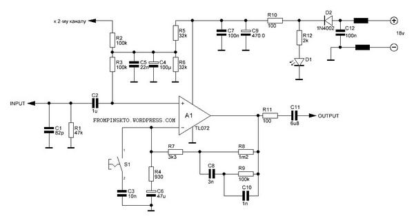

не ламповый ...но простой...
Простой винил-корректор на 2 канала(стерео) на одном распространённом ОУ с JFET полевиками.
Чел собрал с дополнительным конденсатором для подъёма ВЧ на 4Дб и показывает видео работы винил-корректора ...

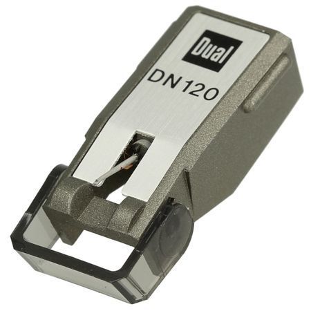

Denon-а этого на вторичке много предложений, а вот иголки проблема. Тушки либо без иголок, либо кантилевер в виде кочерги.
У него вставка съемная , значит может быть где-то в предложениях .

Я брал иголки в интернет-магазине в Польше. Там большой выбор.
Дешёвые реплики неизвестного происхождения, годны когда нет ничего другого, до JICO и, тем более, до оригинала им как до луны, да и что хотеть за 27$. Привозили когда-то для Шура V15-III такое, послушал пару пластинок и продал. На фото оно слева, в середине качественная реплика от Walco, справа - оригинал. Толщина кантилеверов говорит сама за себя.
show_file.php
Михалыч, а глянь-ка , у двух вставок справа с края трубки видна припаянная натяжка, металлонитка , видимо. А у левого фуфела следов пайки нет. То есть, похерили демферную нить , кайодлы. Значит. жди на ачх выкидыш наверху.
Разве эта нить - демпферная?
Я думал, она не даёт иглодержателю выползти из упругого элемента (под действием усилия со стороны канавки на иглу).
Т.е. вставку получается надо и с этой стороны смотреть. Буду знать.
