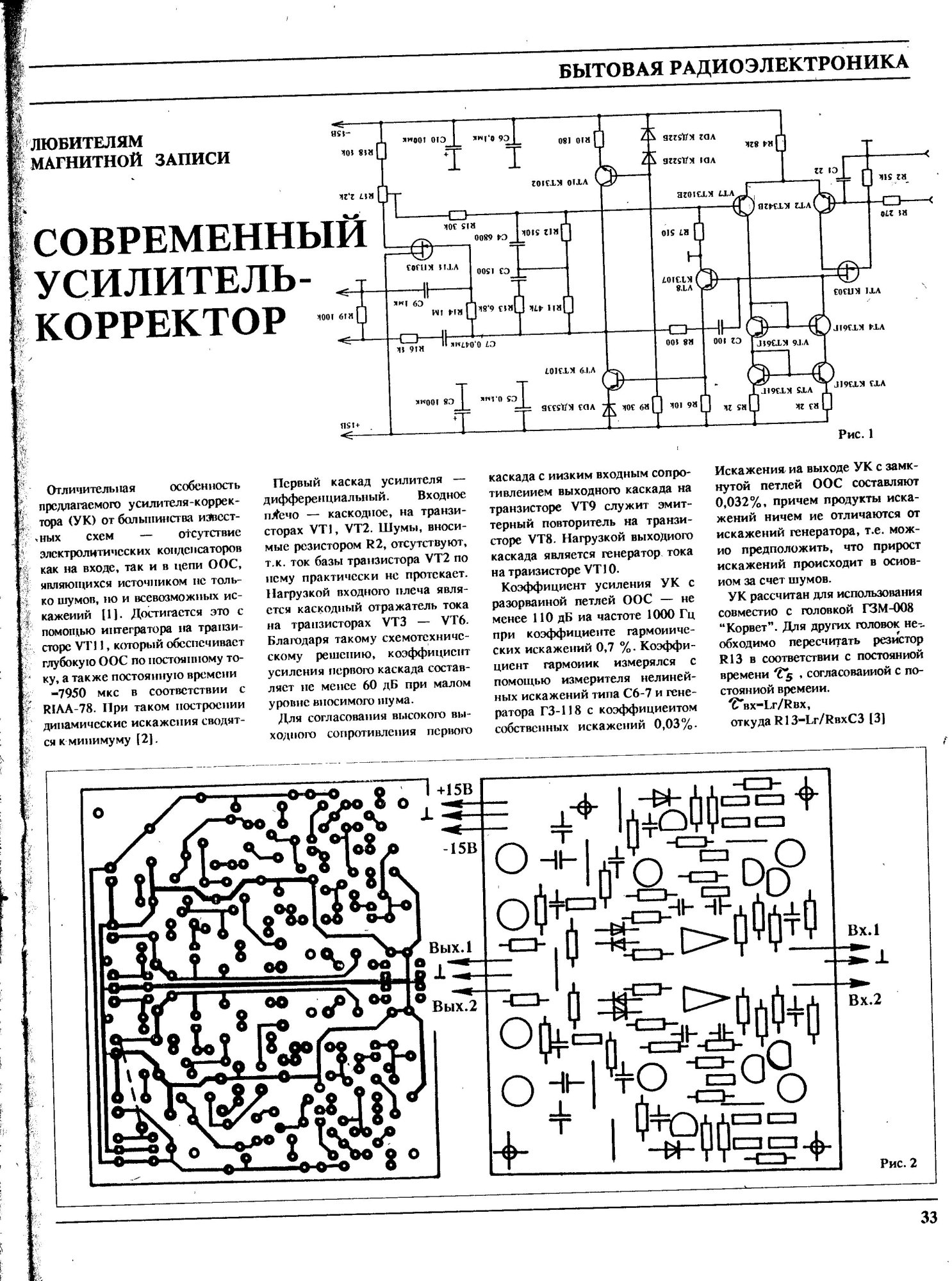

Пользую петровский корректор (Радиолюбитель '92, №2). С изменениями номиналов некоторых деталей, транзисторы импорт. Правда, в схеме выходной разделительный кондёр должен быть 0,47 мкФ, а не 0,047. Это автор исправил уже в другой книжке. Да и в журнале схема почему-то кверху тормашками.

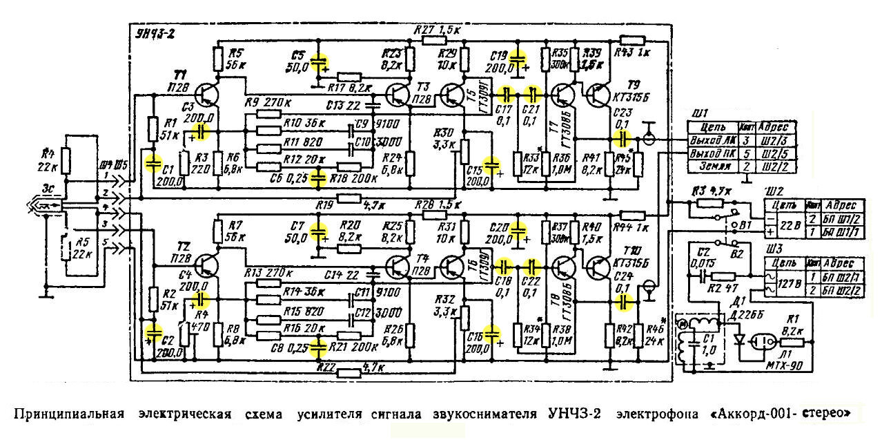

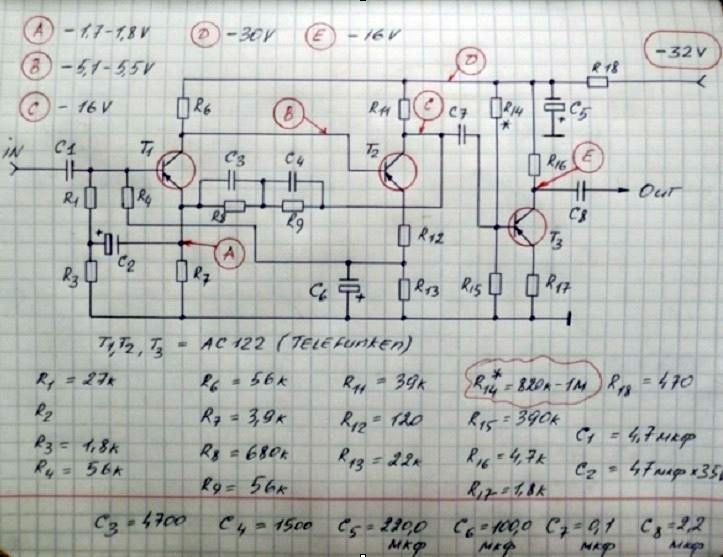

Товарищи, а что скажете про фонокорректор на германиевых транзисторах? Вот рекомендуют фонокорректор от раннего Аккорда 001.
    213.2 KB · Просмотры: 169
Считается одной их самых грамотных схем прошлых лет.
Остановитесь! Не тратьте деньги на этот шлак! Не слушайте старпёров, что вот это классная схема и т.д. Схему именно на германиевых транзисторов я приводил ( на базе схемотехники Сигмы, без ООС). https://ldsound.club/attachments/fonokorrektor-na-germanii-png.113775/. На германиевых транзисторах, как мне думается, лучше не сделать.
На германиевых транзисторах лучше вообще не делать.

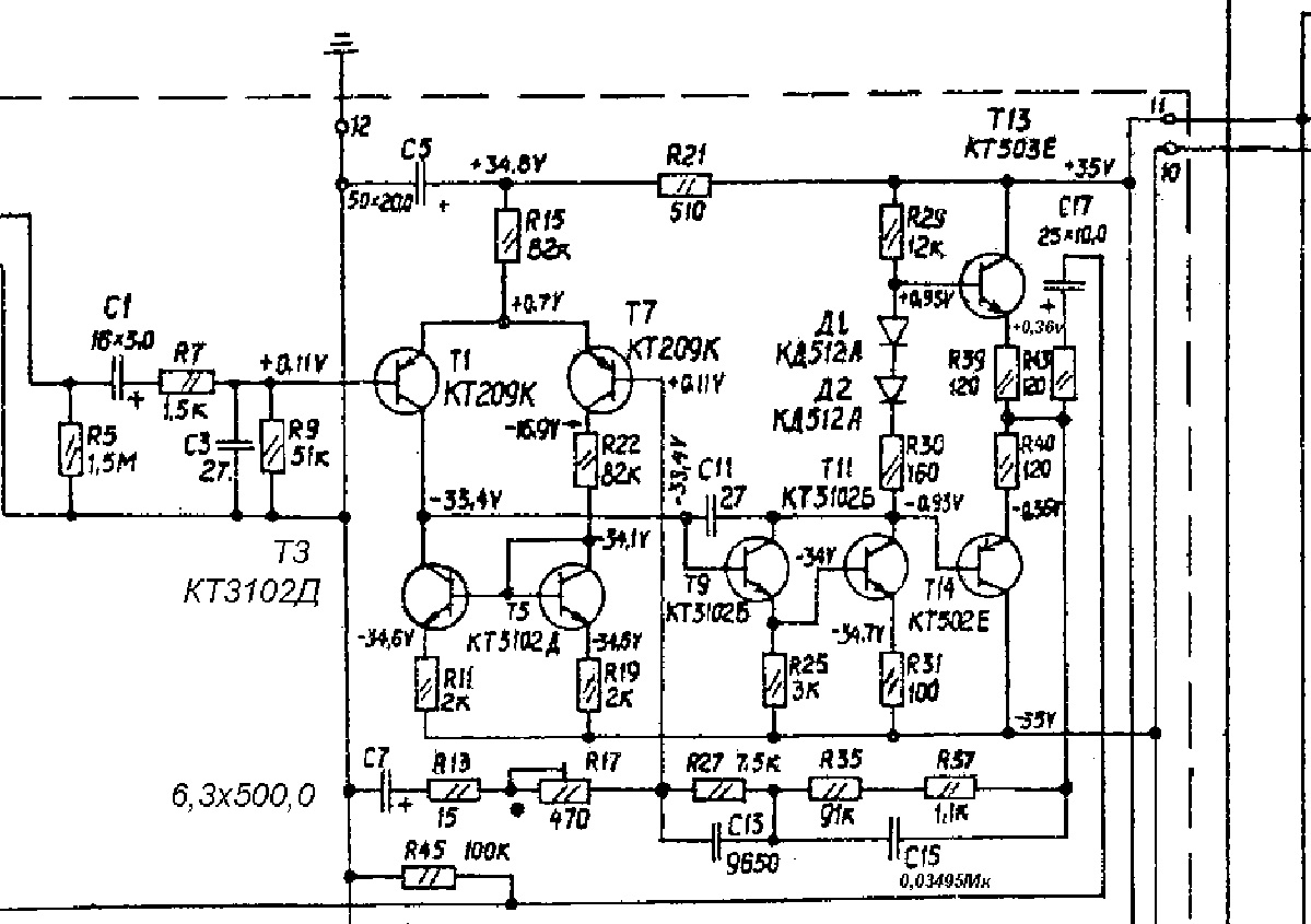

Чисто попробовать, ибо мне советовал этот корректор мастер по ремонту звукоснимателей. Говорил, что конечно не ламповый, но звучит схоже с ламповым. Как вариант, в дальнейшем рассматриваю покупку корректора Сухова V7. На данный момерт использую корректор от Феникса УП 005(схему прилагаю), звук не нравится вообще. На той же длинне кабеля, даже корректор Арктура 006 звучит куда лучше.
    282.1 KB · Просмотры: 171
Не удивительно, что не нравится. При такой-то схеме...
Уверен, "германиевый" окажется не лучше этого, разве что, все искажения потонут в шумах.
На той же схеме аккорда, но с доработками человек выжимал : уровень шума - 75 дб и гармоники - 0,044 % Измерения с помощью RMAA.( замер при выходном сигнале 2 вольта от пика до пика ). Прилагаю его вариант доработки:

В его доработке нет П28,вместо них он поставил германиевые Телефункен АС122.
То-то и оно. Готовый "с Аккорда" будет именно на П28. Так что - пробуйте, измеряйте сигнал/шум. Расскажите, что получилось.
Готовый будет добиливаться. АС122 уже нашел в продаже, остальные ГТ всегда в доступе.

Проблема германия в корректорах- конские обратные токи, обвеска из-за них получается низкоомная, со всеми тяготами в результате.
Обычная схема на те годы. Добавлены Т4 & Т5 транзисторы в хвосте для RIAA78. Но ( не утверждаю точно) в родной схеме их нет. Всё что сегодня считается злом, присутствует. В 1981г Сухов подробно разобрал проблемы таких схем.

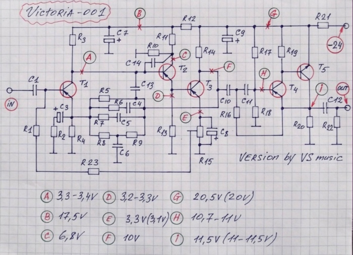

Кстати, автор доработок старых германиевых схем Виктор Савинов, искал оригинальные АС122 т.к. они реально супербетистые - до 200 и более, но их проблема в больших утечках. На первое место по звуку (как я понял), он ставил схему от Telefunken TV-206 и только за ней от Виктории. Первоначально там были как раз П28 на входе, но после их замены на АС122, автор заметил значитительное улучшение ;)...
