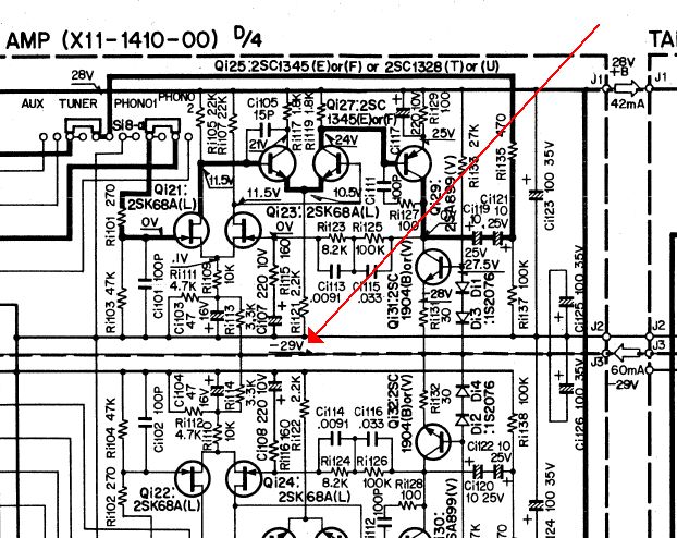

Все там ОК, питание +28 -29 и все там одинаково. 100ом вверху 30ма внизу 30 ом на вольт 30ма.

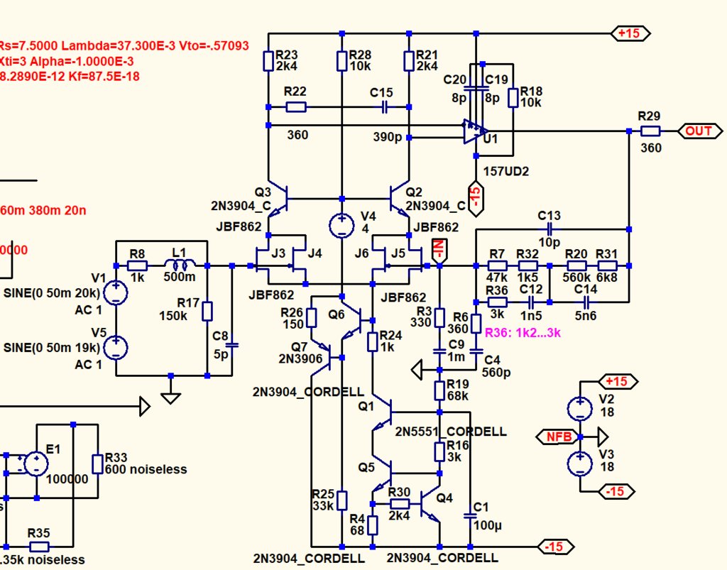

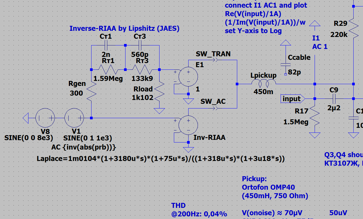

Господа!Сухов всё-таки прав,индуктивность головы должна присутствовать при замерах.
импеданс катушки индуктивности 500m
1кГц - 3к
10кГц - 31к
20кГц - 62к
Vik
21 Авг 2020
741
415
Виктор
Вот, блин, открытие америки. Кто мешает ее эквивалентную схему последовательно с генератором на входе добавить? Конкретно с теми данными, что намерял у своего картриджа.
1кГц - 3к
10кГц - 31к
20кГц - 62к

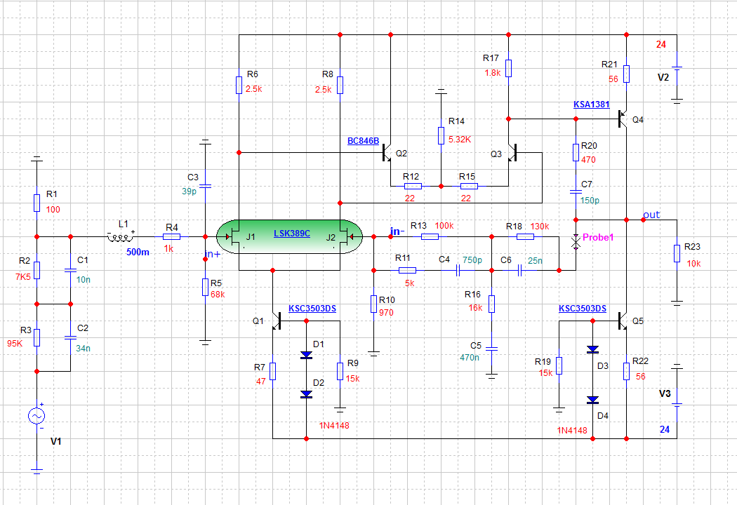

Открытие конечно эпическое. Ну надо же, кто бы мог подумать? Я те больше скажу - эта катуха здорово шунтирует базу входного транзистора грохая ему усиление в минус. Поэтому , например, УВ Сухова имеет не слишком хорошие характеристики если эквивалент на вход подвесить, тут нужен более стойкий каскодный вход. Тоже самое примерно получится и с большинством УК на биполярах.

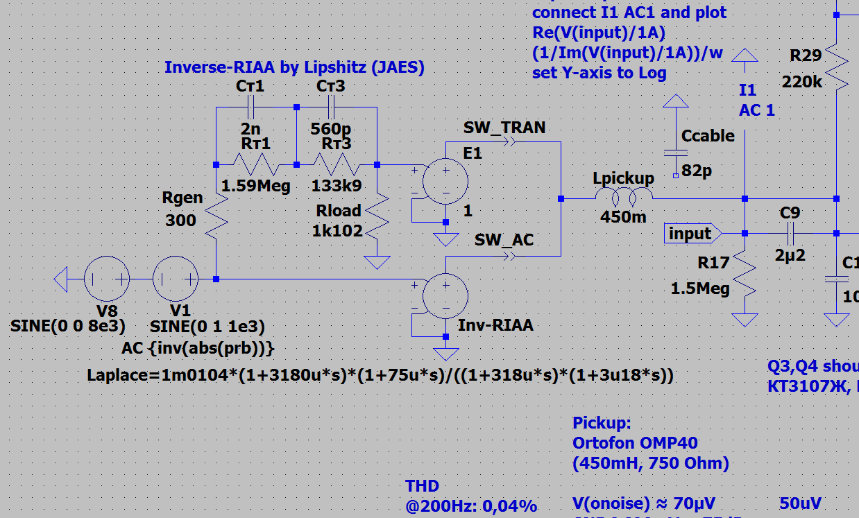

Правильно моделировать RIAA-корректор так:
RC-реализация инверсной RIAA - только для сигнальных измерений, шумы и АЧХ следует измерять от идеального источника (смотри лапласиан). И всё это - с подключенной ГЗМ, у которой указаны её L и R.

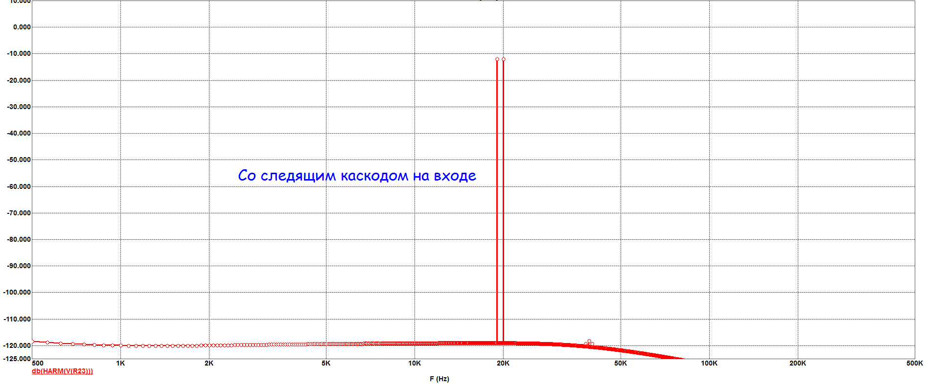

По нелинейным искажениям,с индуктивностью на входе уровень 2й гормошки 10кГц(20кгц) в разы больше.
NEULO
14 Июл 2019
3,792
1,946
93
Одинцово
4
Вот-вот. У Галаховского УВ такая же проблема, окромя, конечно, кривой коррекции.

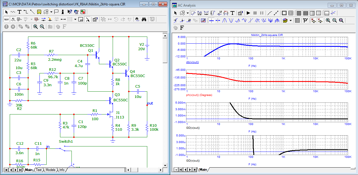

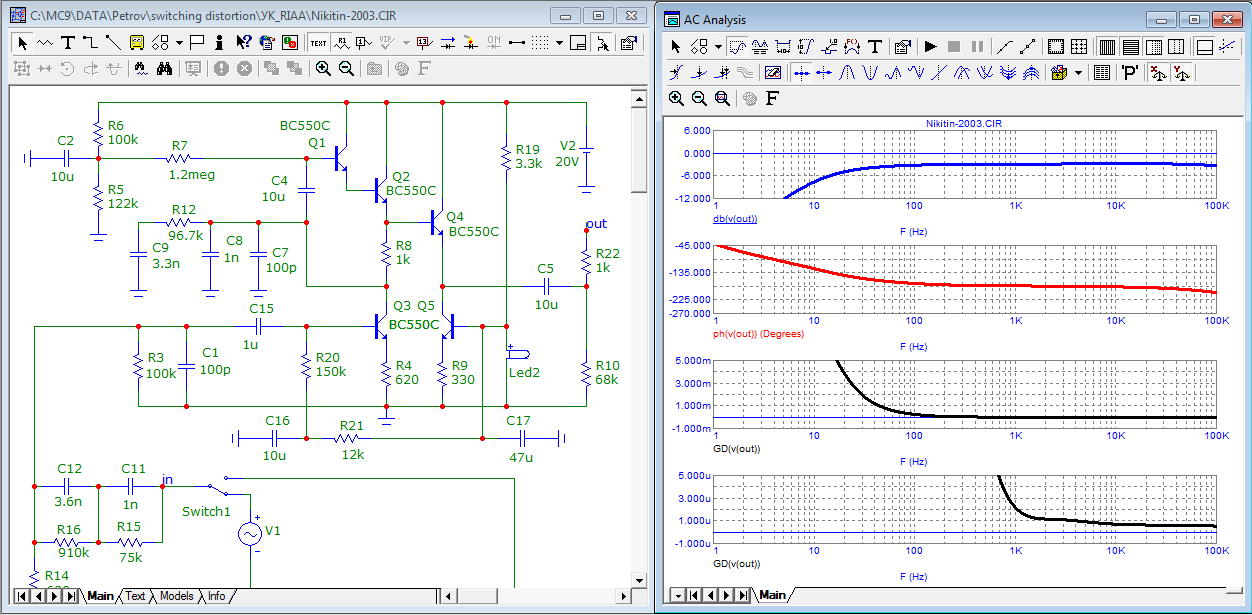

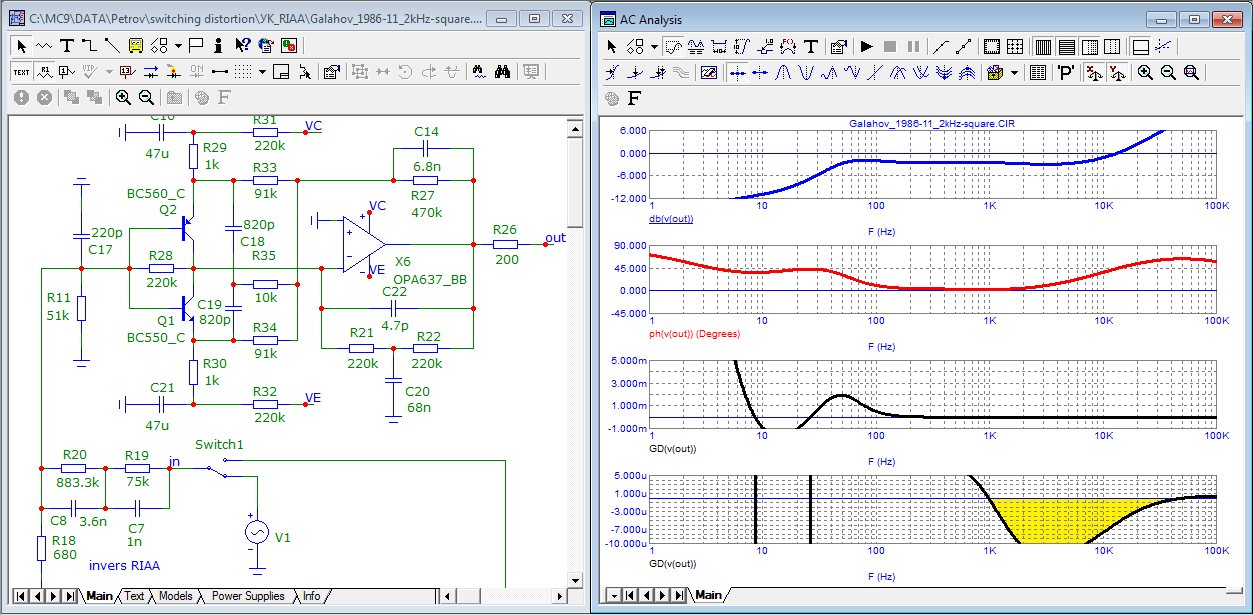

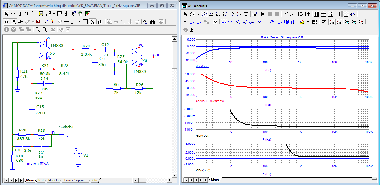

Года три назад я её там успешно порешал, получилась супер-схема.)
удивительно, а на 2-й странице его нахваливали
Разработчики Texas видимо не знали что на входе надо еще и индуктивность "бошки" вешать
Надо и Никитину подсказать насчет индуктивности, а то характеристика его УК без индуктивности такая же как у TVV-47. И у простого корректора 2003 года примерно то же самое
