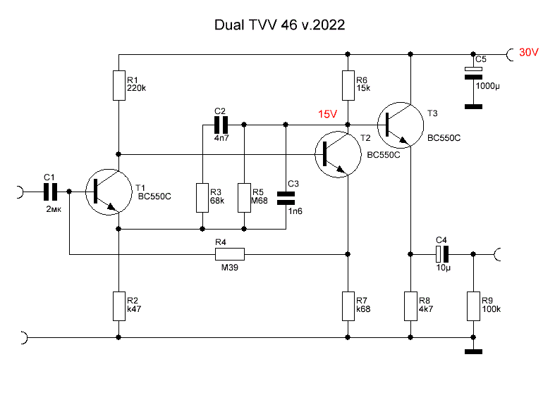

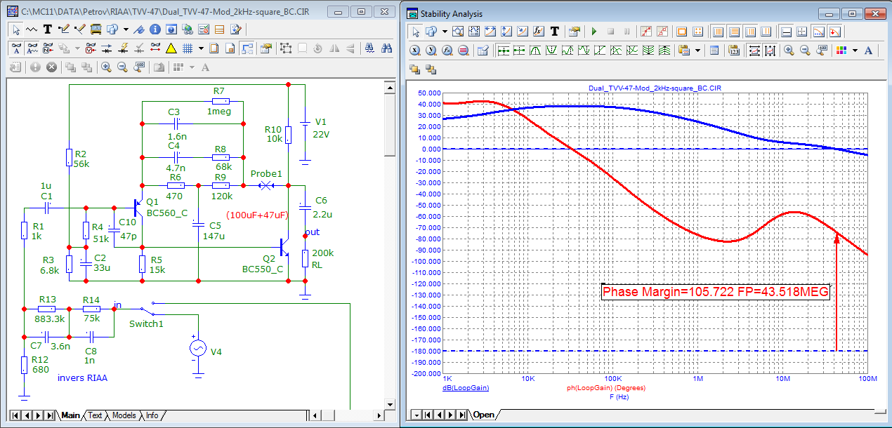

Мне другое непонятно. В "улучшенной" схеме TVV -47 переделать однотактный выход на двухтакт в АВ , разумеется , из желания улучшить.

не знаю что там с самим твв, по мне так помойка ещё та, но насчёт выходного каскада в данном случае двухтакт в классе А линейнее однотакта в классе А.

Следует обратить внимание на то, что в заводской схеме цепь RIAA запитана от высокоимпедансного источника (в той мере, в какой на это способен каскад ОЭ и позволяет нагрузка корректора). А в переделанной - от эмиттерного повторителя. Что там произошло с и так смешным петлевым усилением, - не известно даже петрупятьдесятпервому...
Он не переделанный, с чего вы все взяли? Такой же фирменный._da
Я про это.
скорее всего подросло.
В модели корректора "Сухов-Байло" (он же - Kenwood KA9000) при добавлении выходного ЭП - петлевое усиление терялось на ВЧ.
В словах Сухова про "трансчтототам" есть некий смысл в плане равномерности петлевого усиления во всём диапазоне частот. Судя по всему, свойста двухполюсника цепи ООС надо согласовывать с импедансами источника и нагрузки, иными словами, цепь, рассчитанная для одних условий, не будет работать так же хорошо в других. Лень смотреть, пересчитывал ли пётрпятьдесятпервый что-либо в цепи RIAA.

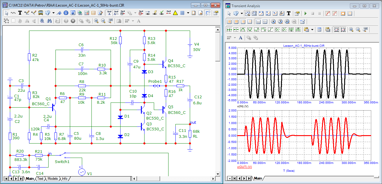

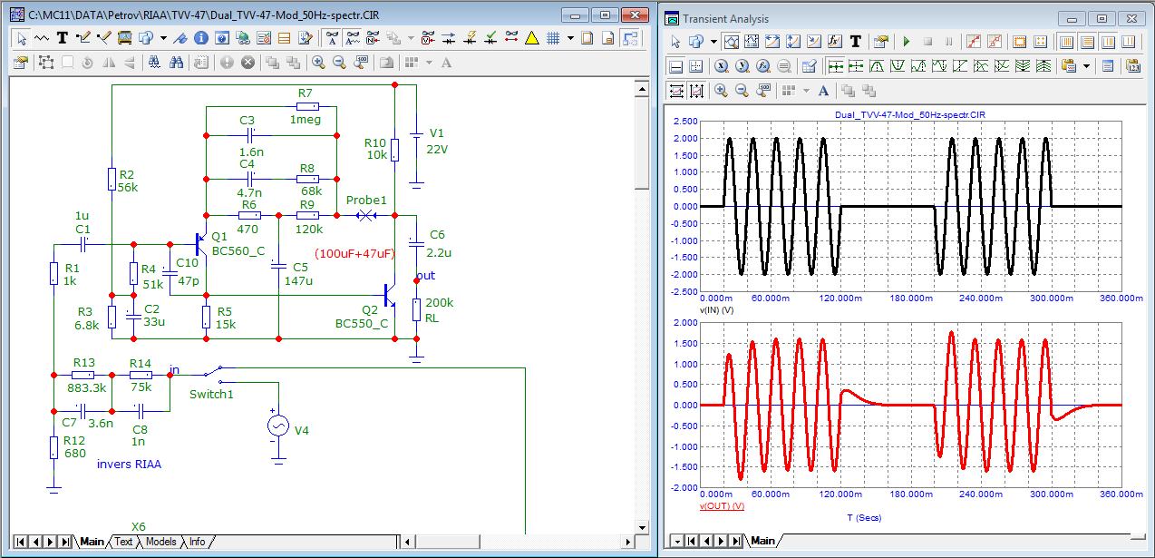

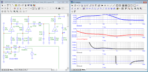

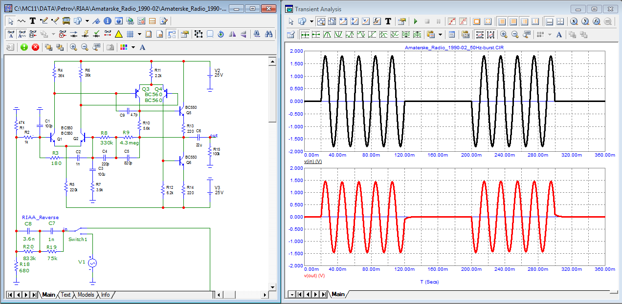

я уже показал что УК TVV-47 имеет явное преимущество на высоких частотах по сравнению с работой Lecson AC-1. Сравним работу в области НЧ. И здесь простой вариант имеет явное преимущество.

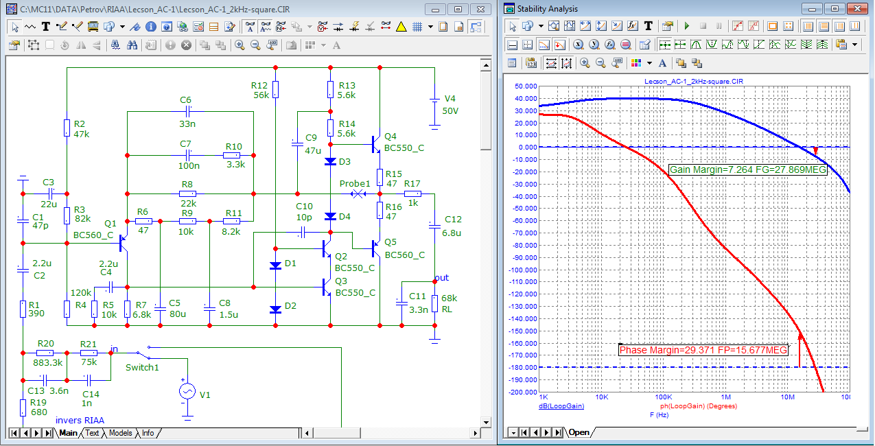

ну почему же неизвестно...

Присмотрелся-таки к схемам. Там цепочки RIAA сильно отличаются.

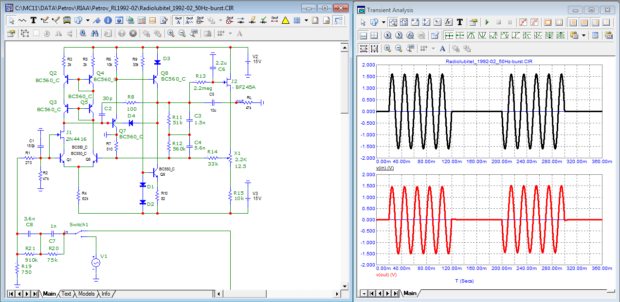

примеры работы правильных корректоров
    73.3 KB · Просмотры: 72
    77.5 KB · Просмотры: 79

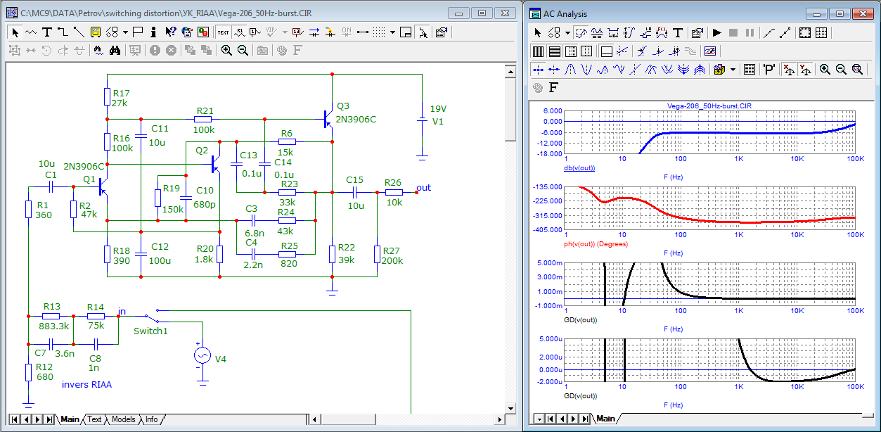

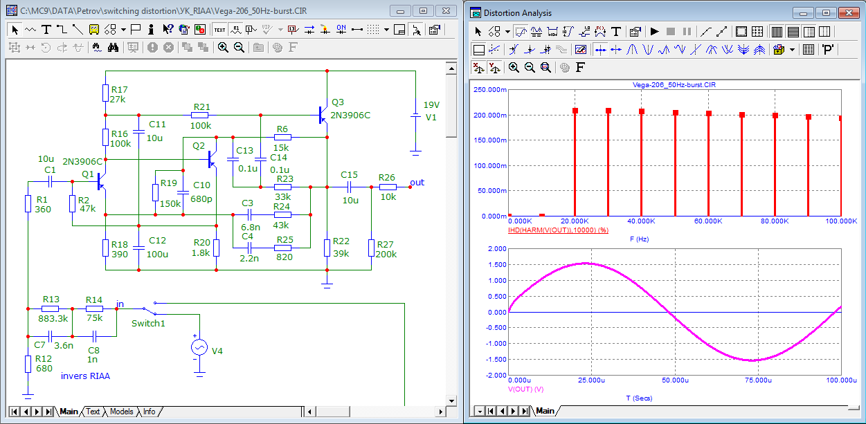

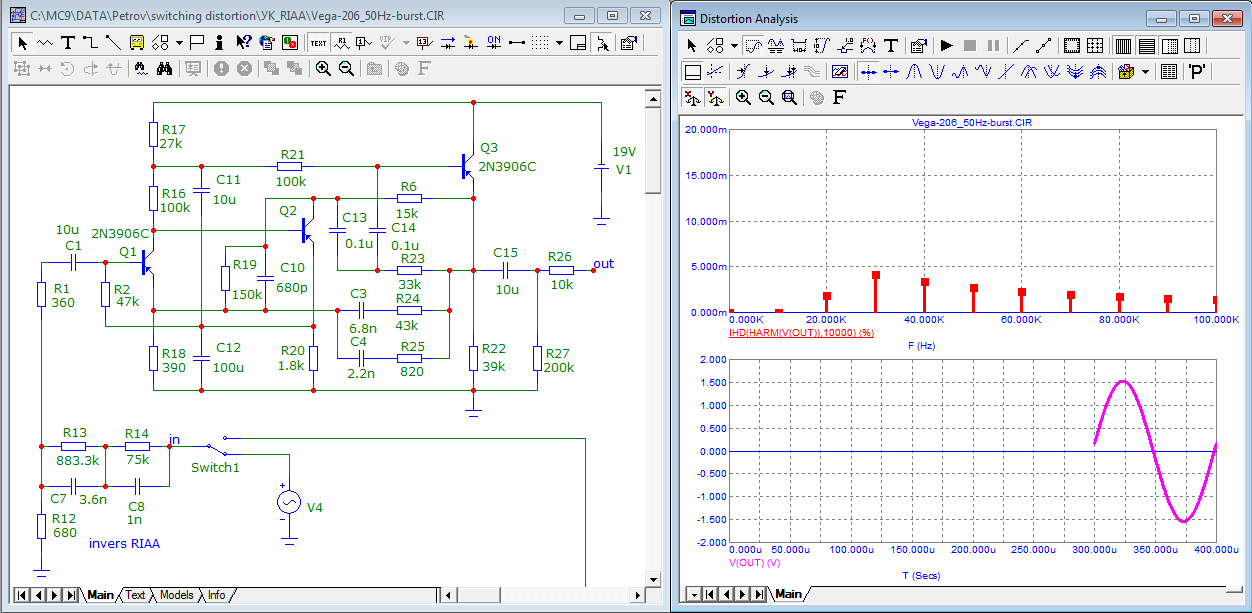

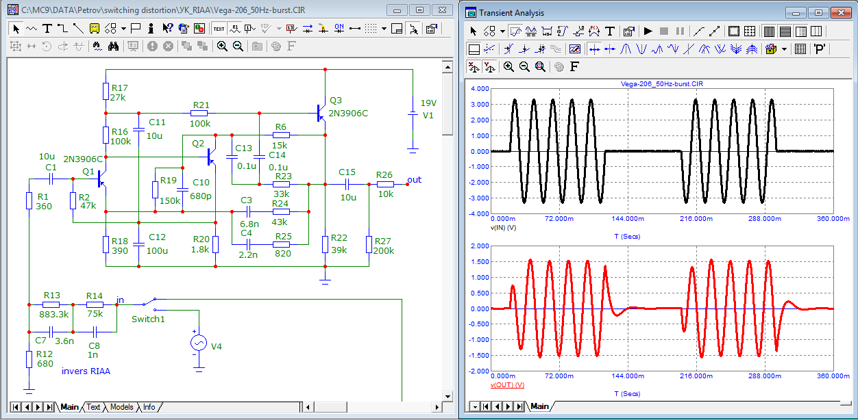

почему не звучит родной корректор популярной вертушки даже с хорошей головкой
если смотреть Кг в установившемся режиме (как это обычно и измеряется), то не так уж и плохо
Посмотрите что творится на первом периоде хоть на НЧ, хоть на ВЧ
    59.5 KB · Просмотры: 75
    58.6 KB · Просмотры: 80
    54.9 KB · Просмотры: 77
    54.6 KB · Просмотры: 76

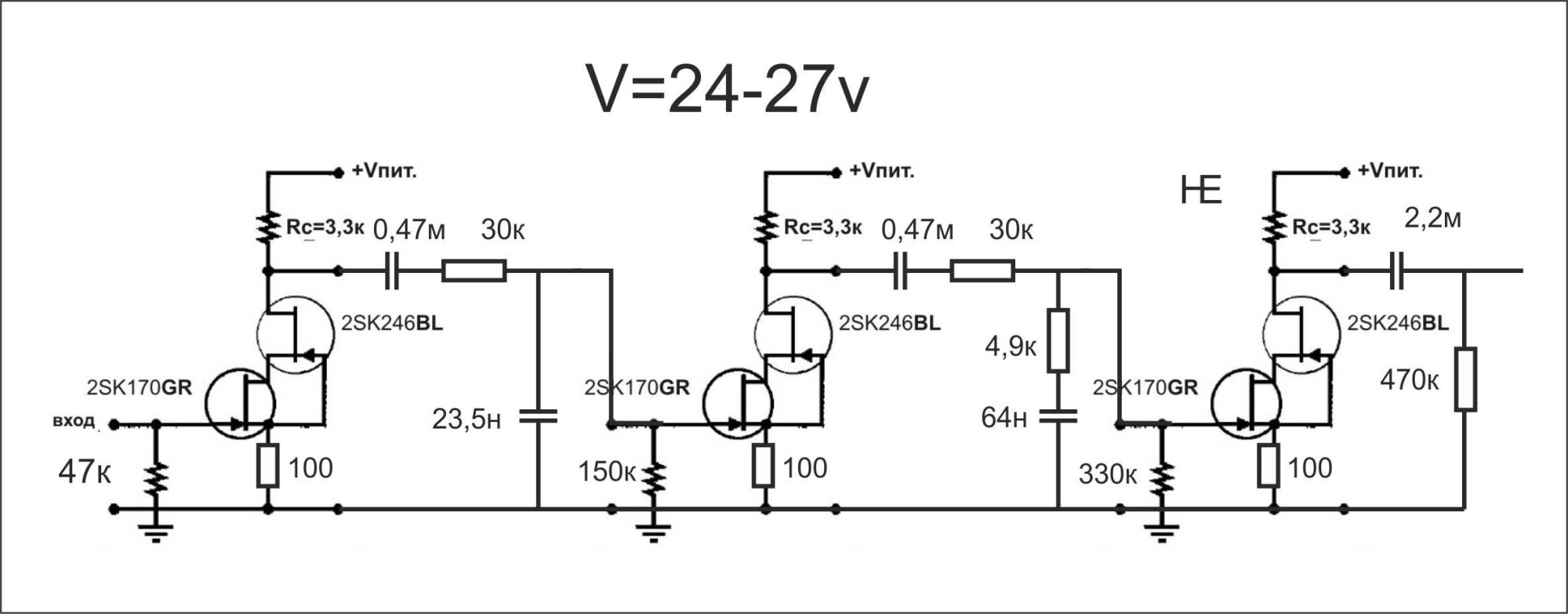

Когда у меня унесли прямо из системы последнего Гуся, я за пару часов сделал себе такой корр., как временный. В результате стоит уже третий год.

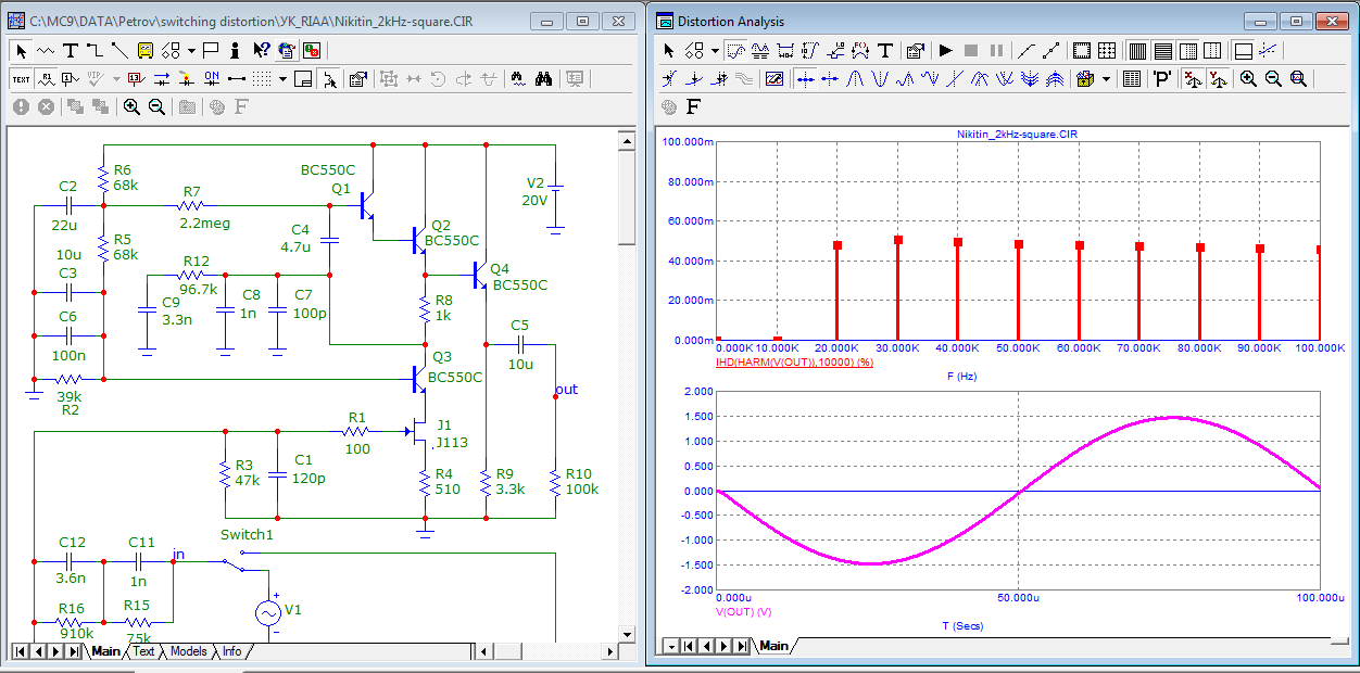

Отсюда вывод, что все корректоры с ограничением на НЧ по RIAA-78 неправильные?
ограничение расчитано на уменьшение инфранизких частот с покоробленных пластинок. Лично мне стало резко не хватать низких частот с переходом на последнюю RIAA, где еще больше подрезали снизу.

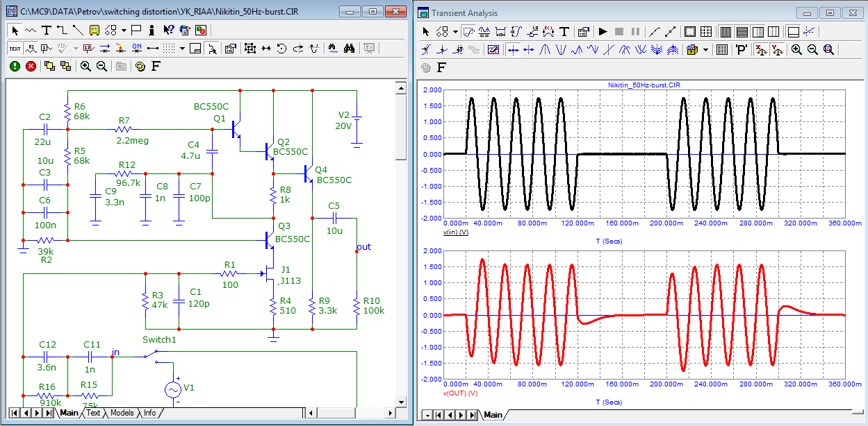

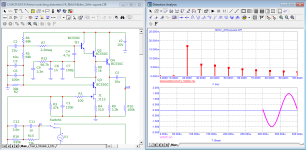

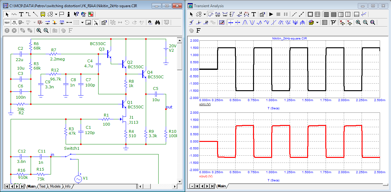

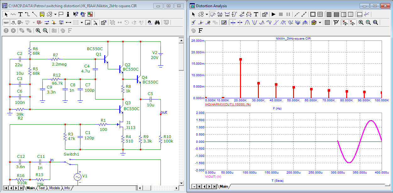

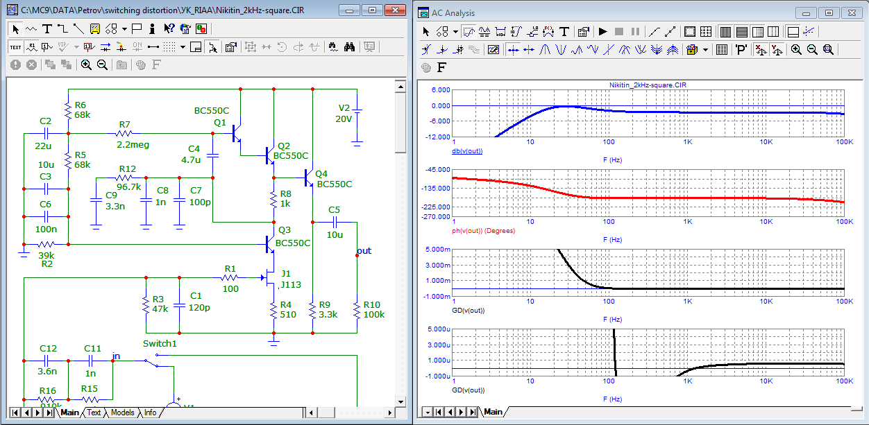

Вот работа корректора Никитина, характеристики примерно такие как и у TVV-47, чуть похуже на первом периоде на ВЧ
    52.9 KB · Просмотры: 60
    53.4 KB · Просмотры: 55
    58.6 KB · Просмотры: 53
    53.9 KB · Просмотры: 52
    55.2 KB · Просмотры: 57

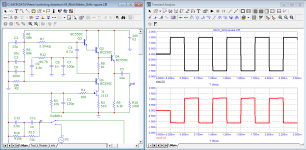

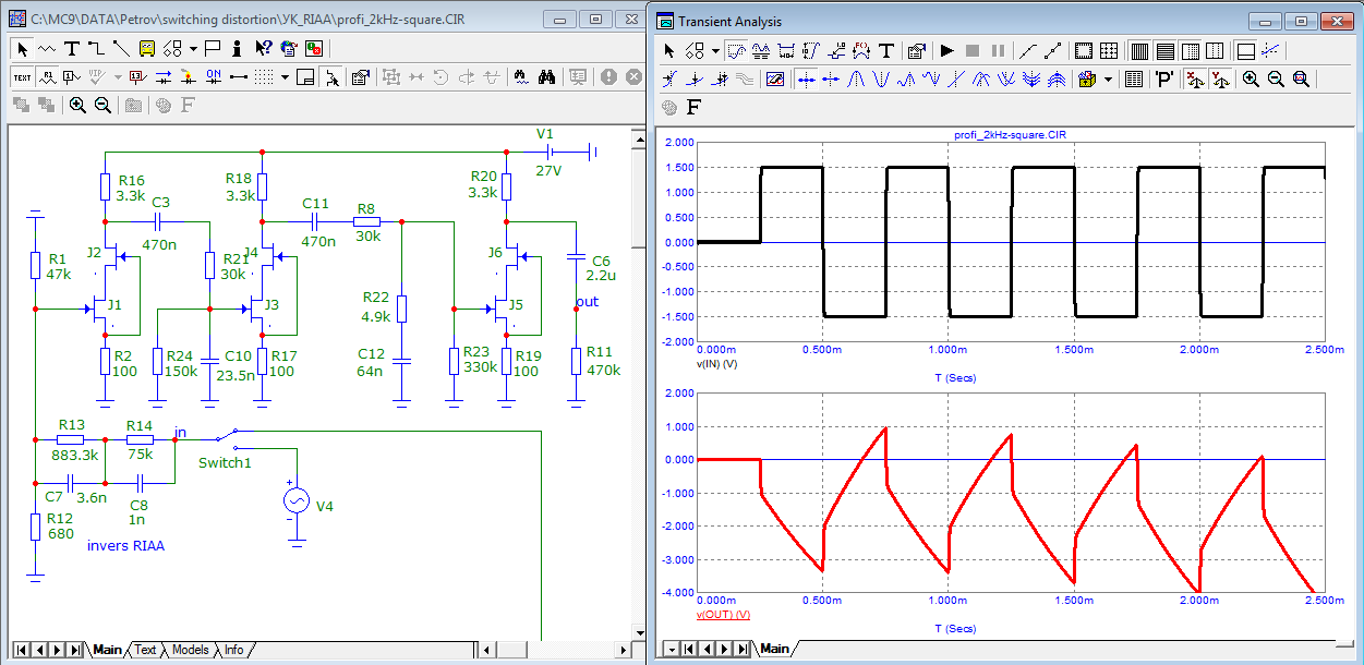

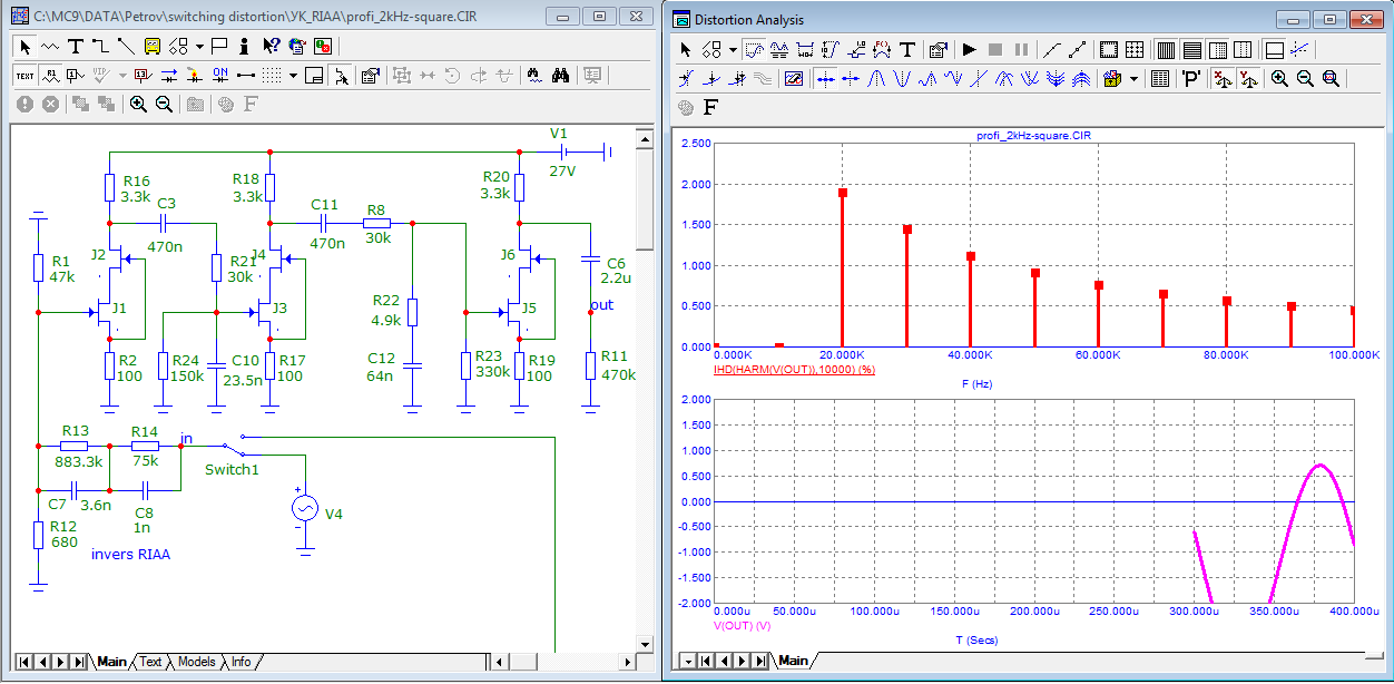

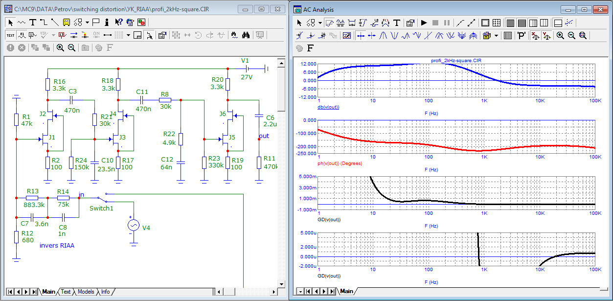

    49.6 KB · Просмотры: 77
    48.8 KB · Просмотры: 68
    53.2 KB · Просмотры: 76

Напомню: чем меньше дополнительных искажений вносит усилитель на первом периоде, тем точнее он усиливает музыкальный сигнал
только не в симуляторе это проверять, а в железе джифет (однотакт и ни каких коррекций - в жопу их) с Назаром в БП до 2х минут в режим рабочий входит (постоянное на выходе)
может что не так понял
модели не соответствуют, по мне, а с полевыми лучше работать в живую.
Приветствую Вас! Хотел уточнить, а что на выходе? Повторитель на ОУ?

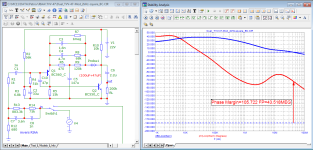

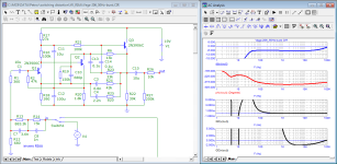

    53.5 KB · Просмотры: 60
28,303
13,620
Действительно странно. По RMAA выставлял линейку smile_11
k170 брал на 4-5 ма Id0. Они у меня все промерены.
У вас цепи коррекции чудовищные. Но слух такая штука. обманет на раз.
