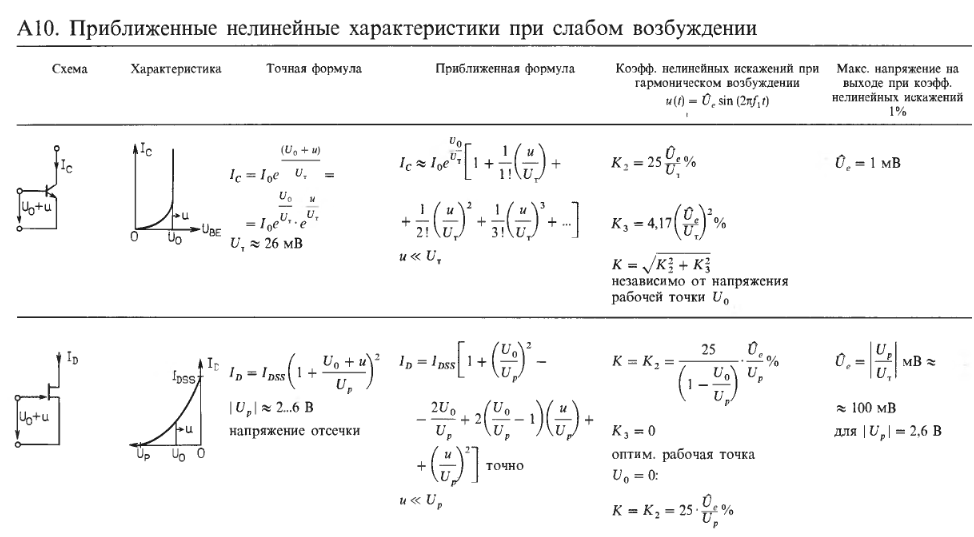

Он утверждал, что в схеме на лампах межкаскадная коррекция и с общей ООС обеспечивает одинаковое звучание. А оно так получается, что не получается.
Вообще на пальцах, для самых одарённых.
Есть входной сигнал. Он приложен, что характерно, ко входу.
Есть входной каскад. От данного сигнала он производит заданное количество искажений.
Но,
а) в случае одного голого каскада - и коррекции после него,
это количество велико, причём, искажения всех последующих каскадов, не собранных в петлю ООС, суммируются, добавляя хорора,
а
б) в случае набора глубины общей ООС с коррекцией в ней - искажений мало. Потому все промышленные УК - с общей ООС.
То есть, конфига с коррекцией в общей ООС предпочтительнее по линейности. Но это правило не работает, если человек любит говно в борще и стремится к искажениям. Тогда он будет всяко хвалить искажения. Аминь.
Как этот категорический императив преимущества ОООС обойден в ОМЕГЕ с пассивной коррекцией?
Да просто: там в первом каскаде - три транзистора с настолько глубокой местной ООС, насколько это можно было сделать тремя транзисторами, оптимизированными именно по малошумности и линейности.

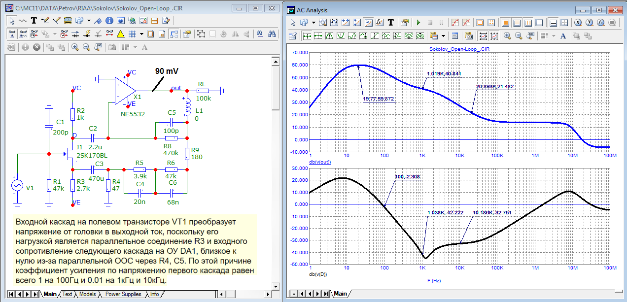

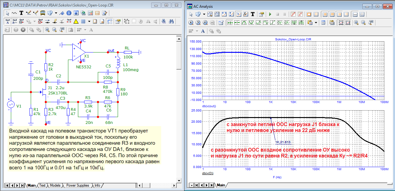

Господа прошу прощения ,но у меня вскочило сомнение по поводу петлевого усиления.Судя по маленьким искажениям на 100Гц.
рука_лицо
все очень просто. Вот разъяснение
    140.9 KB · Просмотры: 62
    134.5 KB · Просмотры: 57

Мне было непонятно, как можно входной каскад на полевике или спарке полевик-биполяр нагрузить на инвертирующий вход операционника , практически накоротко.
Более того представитель NASA не понимает что из-за того что на входе биполяры, а он один вход коротит на землю, а на второй вход поступает напряжение смещения с выхода ОУ через 470 к, в результате на выходе постоянка 90 мВ.

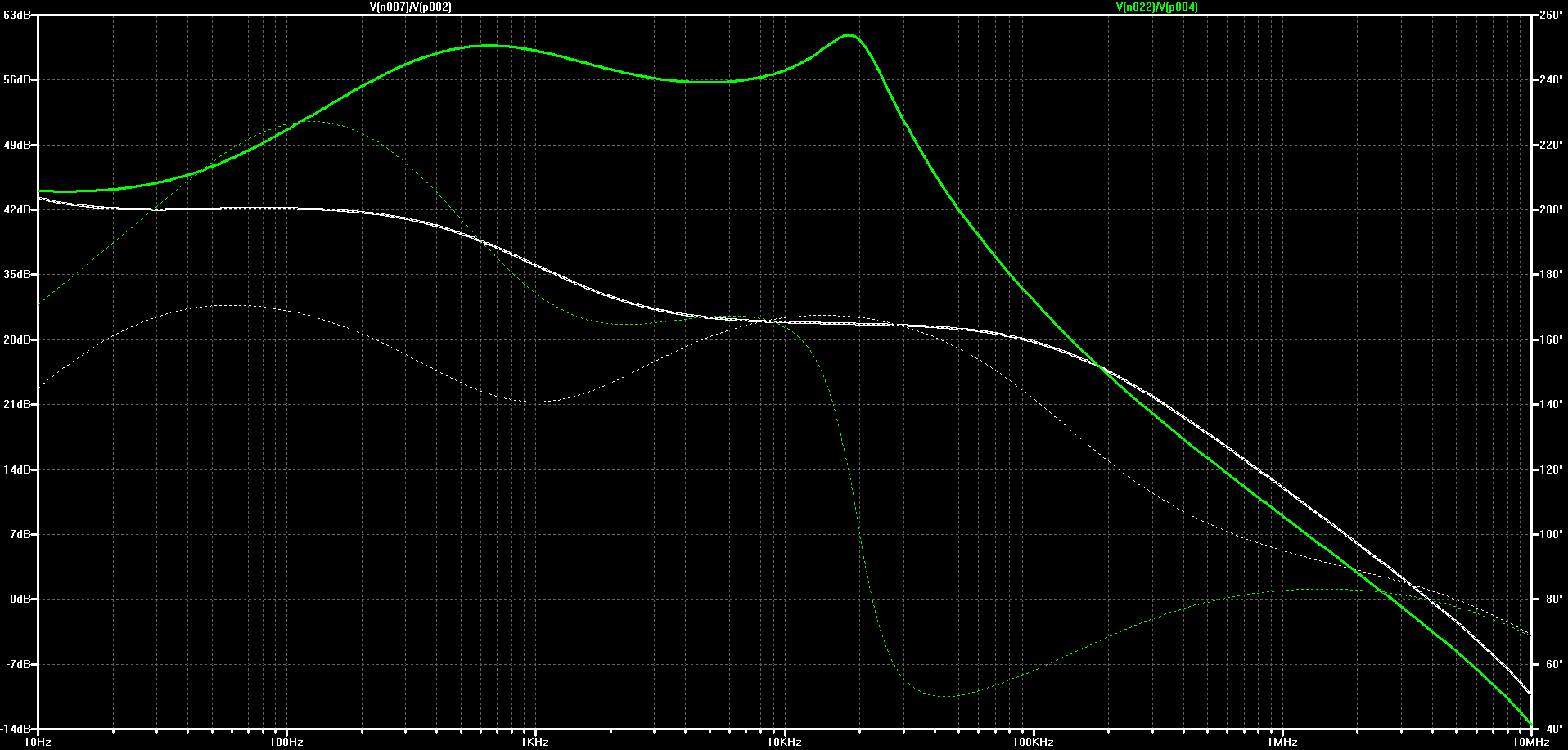

Это был бред.

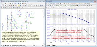

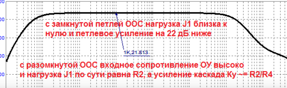

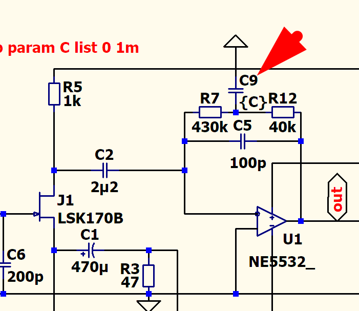

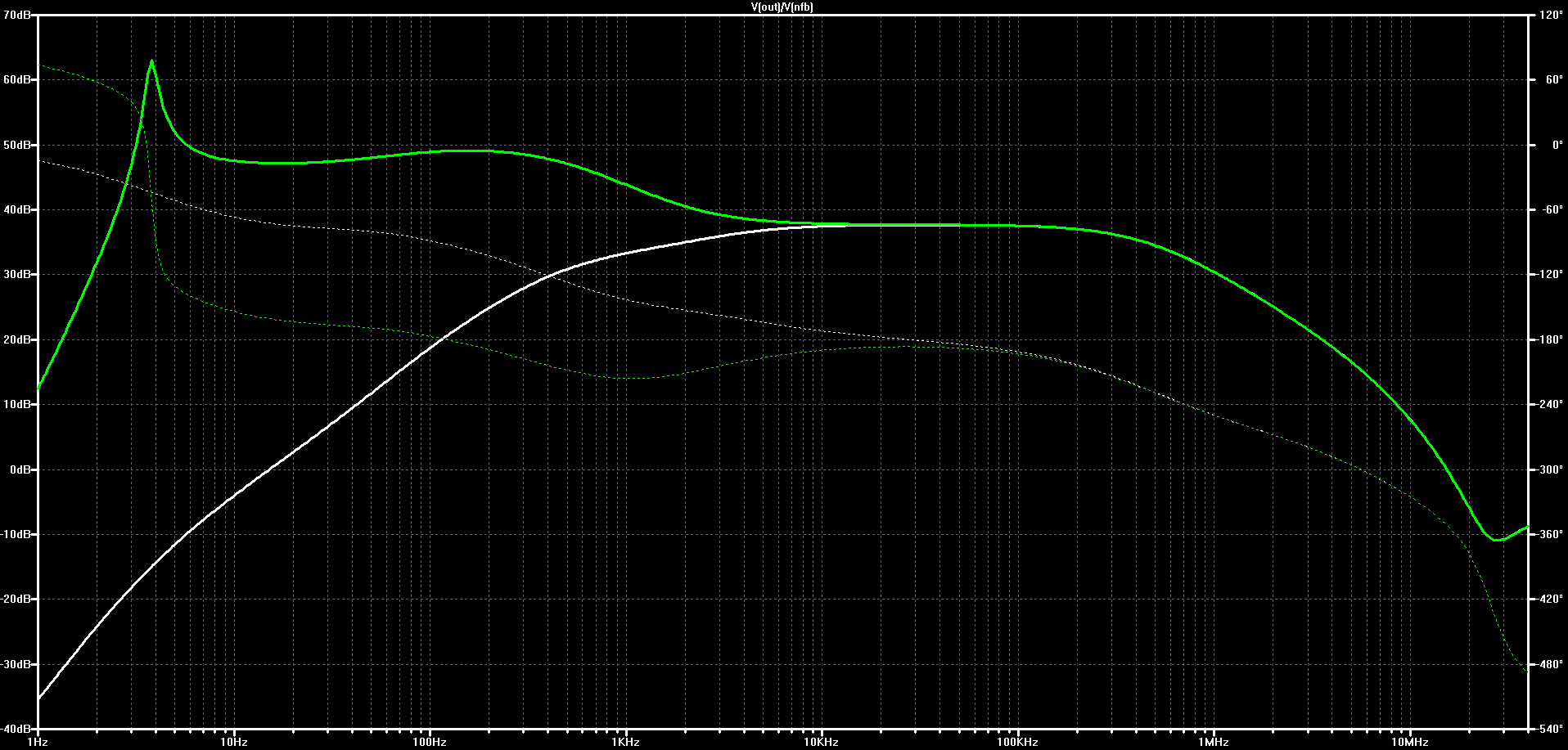

Внимание, правильный ответ:
Ставим конденсатор, блокирующий местную ООС вокруг ОУ.
Задаём команду на изменение его ёмкости двумя значениями: 0 и 1000 мкФ:
Там, где белая линия и усиления нет, С=0 и местная петля ООС вокруг ОУ работает.
Там, где зелёная, оно возросло на 44 дБ - С=1000 мкФ, и ООС вокруг ОУ нет.
Избегайте пояснений Петрова и местных петель обратной связи.
Да, что хотел ещё сказать:
золотой фонд НАСА - это живое человеческое творчество, на бомажке, в столбек.
А я просто, на симуляторе, без творчества, над даунами издеваюсь, которые понаделают усей золотого фонда, а как они работают, не знают.
корректоре с распределенной коррекцией
Ещё раз.
Если коррекцию распределять,
то есть,
одну тау на один каскад, вторую - на другой, третью - на третий,
результат -
ослабление ООС в каждом из каскадов,
повышение искажений каждого
и их суммирование,
да ещё и за счёт затрат на пять ОУ в корректоре.
То есть, искажения задорого.
Будет пассивная коррекция в каждом каскаде
Чтобы совсем было понятно: искажает напряжение на эмиттерном переходе.
Повысил это напряжение - получи искажений.
Как проверить? - симулем, электромеханически, или в столбек на бомажке, творчески.

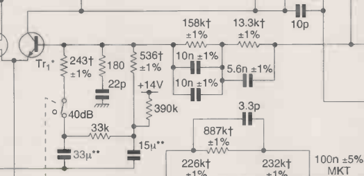

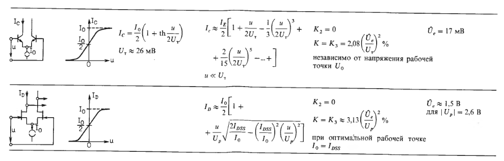

1. В дифе применяют идентичные приборы, это позволяет скомпенсировать искажения его половин.
Это сделано ради минимизации шумов:
  • полевой транзистор работает с высокоимпедансным источником
  • биполярный транзистор работает с низкоомной цепью ООС
2. Нагрузка на генератор тока в первом каскаде недопустима - повысятся шумы. Прогони на шумы с генератором и резистором, сравни.
Шумы оценивал с моделью ГЗМ, получаю С/Ш == 84dB (с указанным полевым транзистором). Если с резистором вместо ГЗМ шум окажется ниже, - какой в этом толк? Работать-то надо с ГЗМ.
3. Как можно было додуматься взять ООС с одного коллектора второго дифа, а выходной сигнал - с другого?
Это сделано для подключения "охлаждаемого" резистора. На одном коллекторе АЧХ повторяет инверсную кривую RIAA, на втором ("выходном") - АЧХ горизонтальная. ООС берётся с "выходного" коллектора.
Вот авторская статья.
Ты всерьёз уверен, что 170 кОм цепи ООС - это достаточно низкоомно?
Ток базы в 10 мкА создаёт на нём падение напряжения 1,7 В, что отвязывает выход от нуля и требует конденсатор на выход.
Нет компенсации нелинейностей однотипных приборов, как в нормальном дифе.

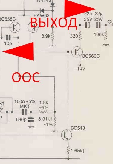

Это с какой стороны выходной коллектор, а не эмиттер?
Неохваченный ООС повторитель внесёт добрых 0,05% искажений, по всему хорошему.
Не суть, что с моделью. А суть, что не сравнил с вариантом с резистивной нагрузкой. Нельзя там ГСТ в нагрузку ставить.

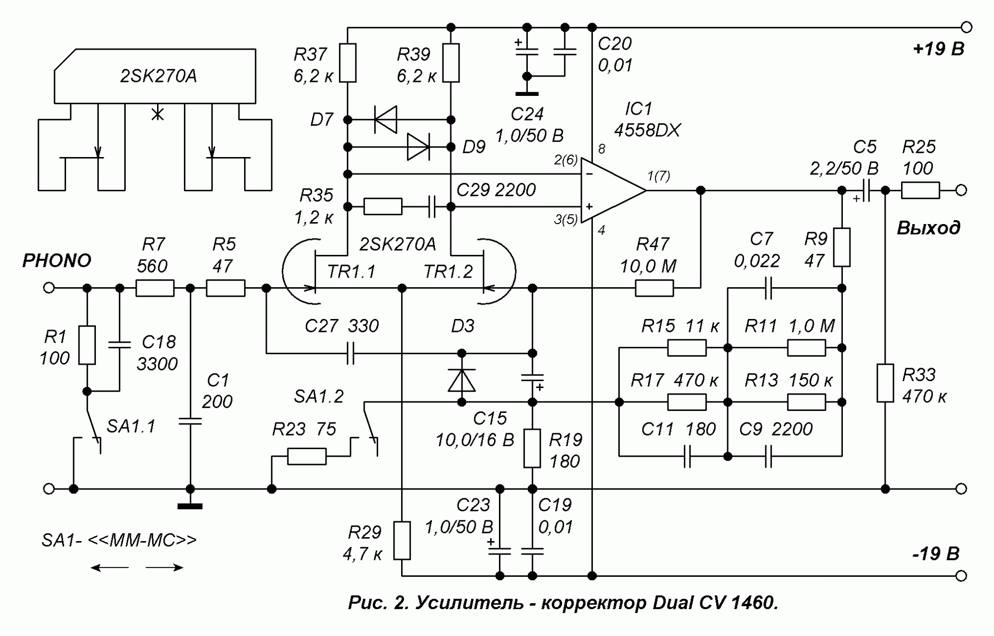

С двумя ОУ середнячки. Итд итп. Чего так?
По одной простой причине: два каскада на ОУ с мелкой ООС вносят больше искажений - да и те суммируются, чем тот же композит с одной глубокой.
Примитивная арифметика тут не работает.
А никакой "рокет скаенс" там нет. Углуби ООС на 40 дБ - получи уменьшение искажений в 100 раз. Не в 5, не в 10, но и не в 1000.
99% в не самых дешевых серийных усилителях УК это ОУ + пара полевиков на входе.
Именно. Получается самый простой гибрид, а искажения у него в Ку дифкаскада меньше, чем у одиночного ОУ. Вот УК Дюал СВ1460 мохнатых 80-х:
Разве "видимый" транзистором импеданс цепи ООС не равен параллельному включению 536 ом и прочего? А для второго значения К.У. там ещё и 243 ома в параллель добавляется.
По моему мнению, - такая цепь вполне является низкоимпедансной.
Это последствия борьбы за снижение шума. Там ещё и петлевое усиление мало.
Я про второй ДК, в коллекторах которого и цепь ООС, и "охлаждаемый" резистор.

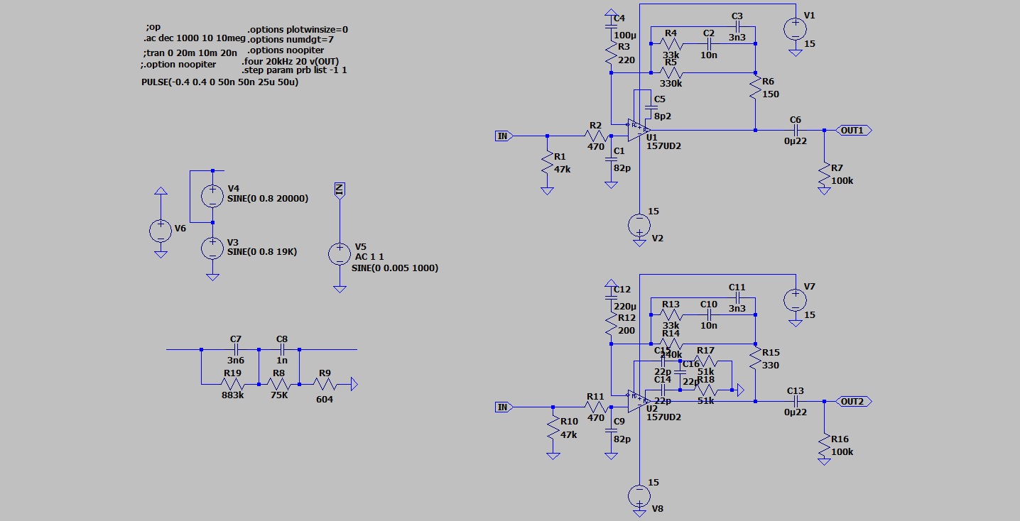

Приволок знакомый Вегу ЭП-110 на восстановление. Глубоко "копать" эту "мыльницу" не вижу смысла, а слегка твикнуть корректор, без переделки конструкции - выровнять АЧХ и подкинуть петлевого, можно. Вот первые прикидки (сверху-оригинал) -
  • 157ud2riaa.asc
    7.5 KB · Просмотры: 22

Херасе, до 30 дБ выигрыша в глубине ООС.
Вот зачем нужны были модели ОУ и вот почему корректируемые извне лучше скорректированных внутри.

28,310
13,622
Нижняя схема точнее верхней.
