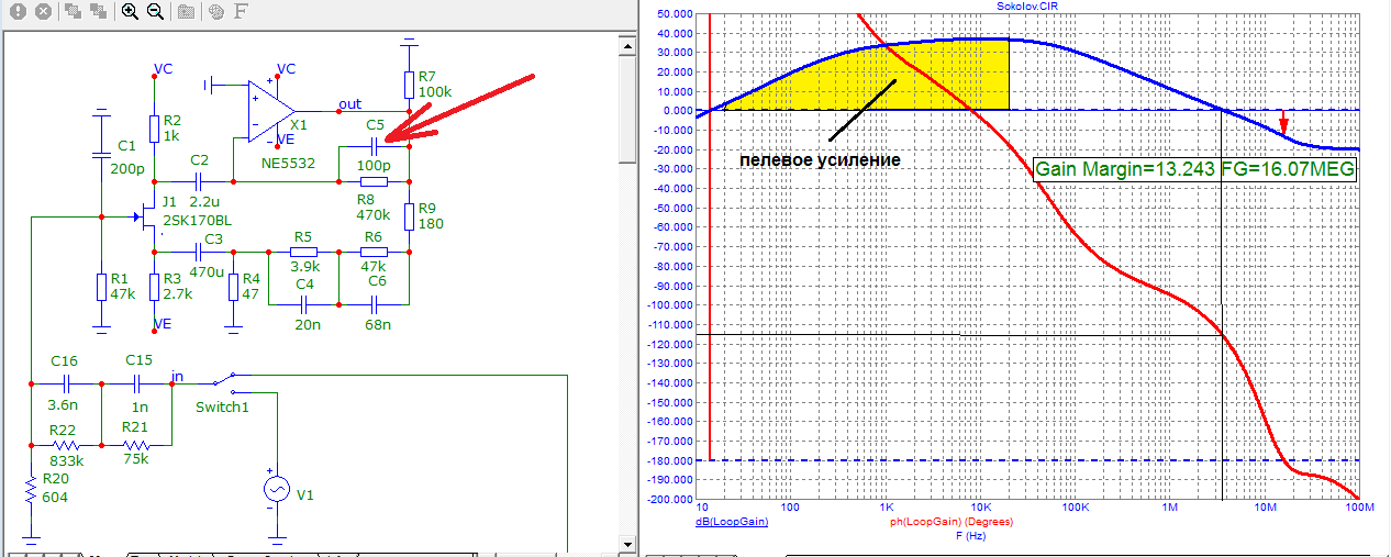

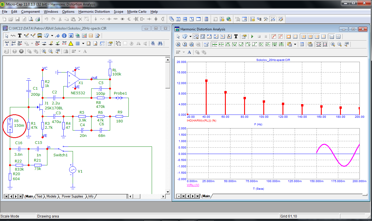

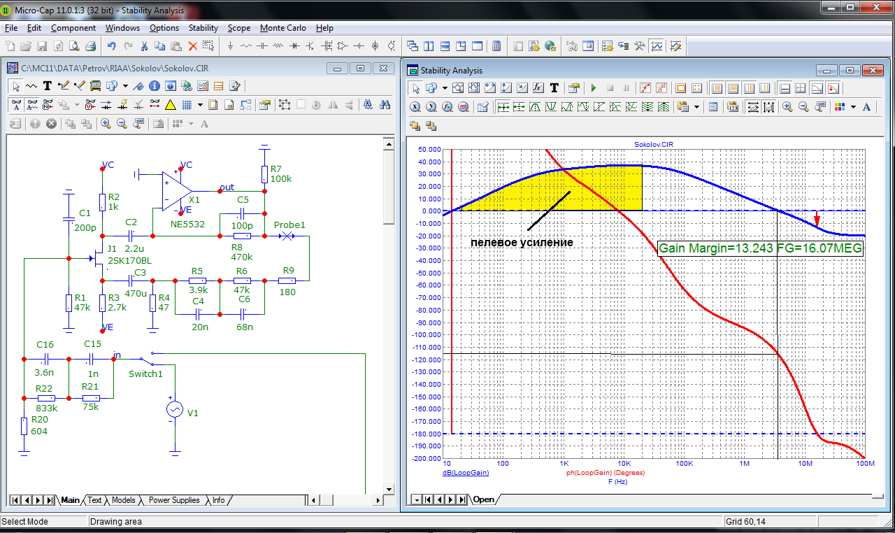

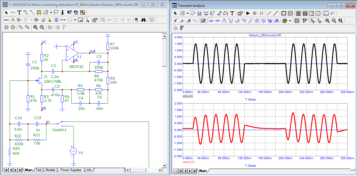

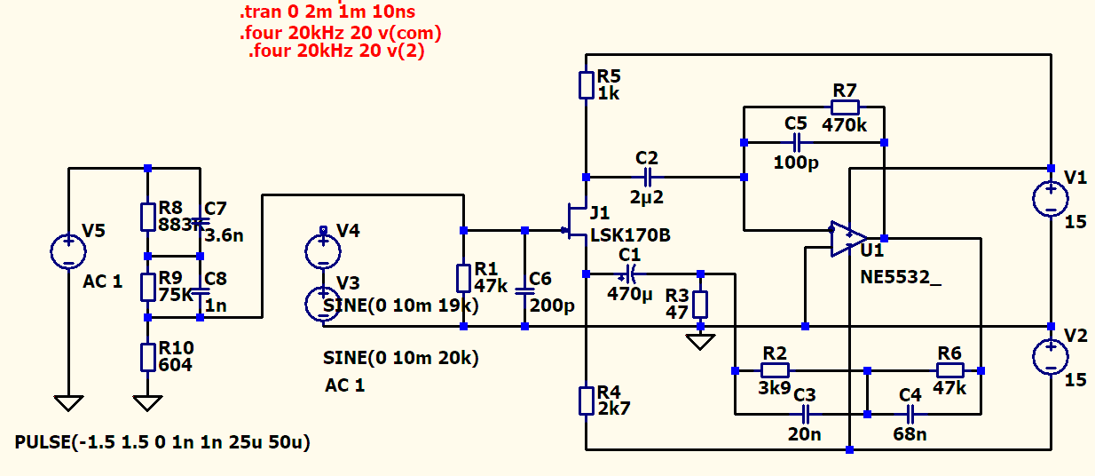

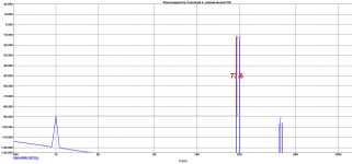

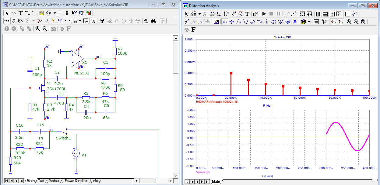

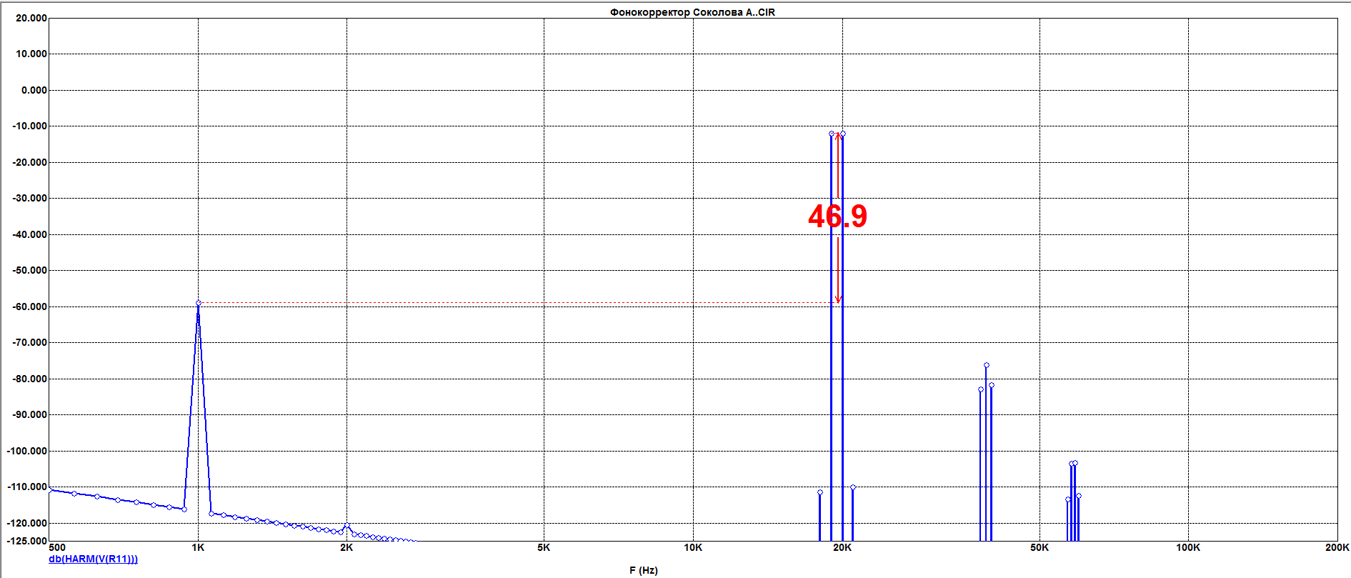

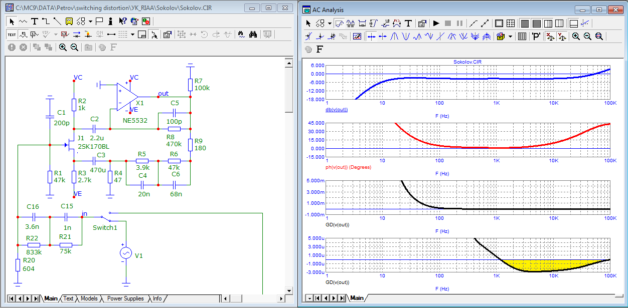

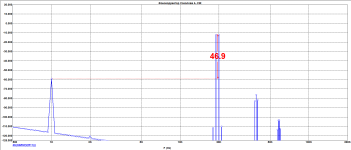

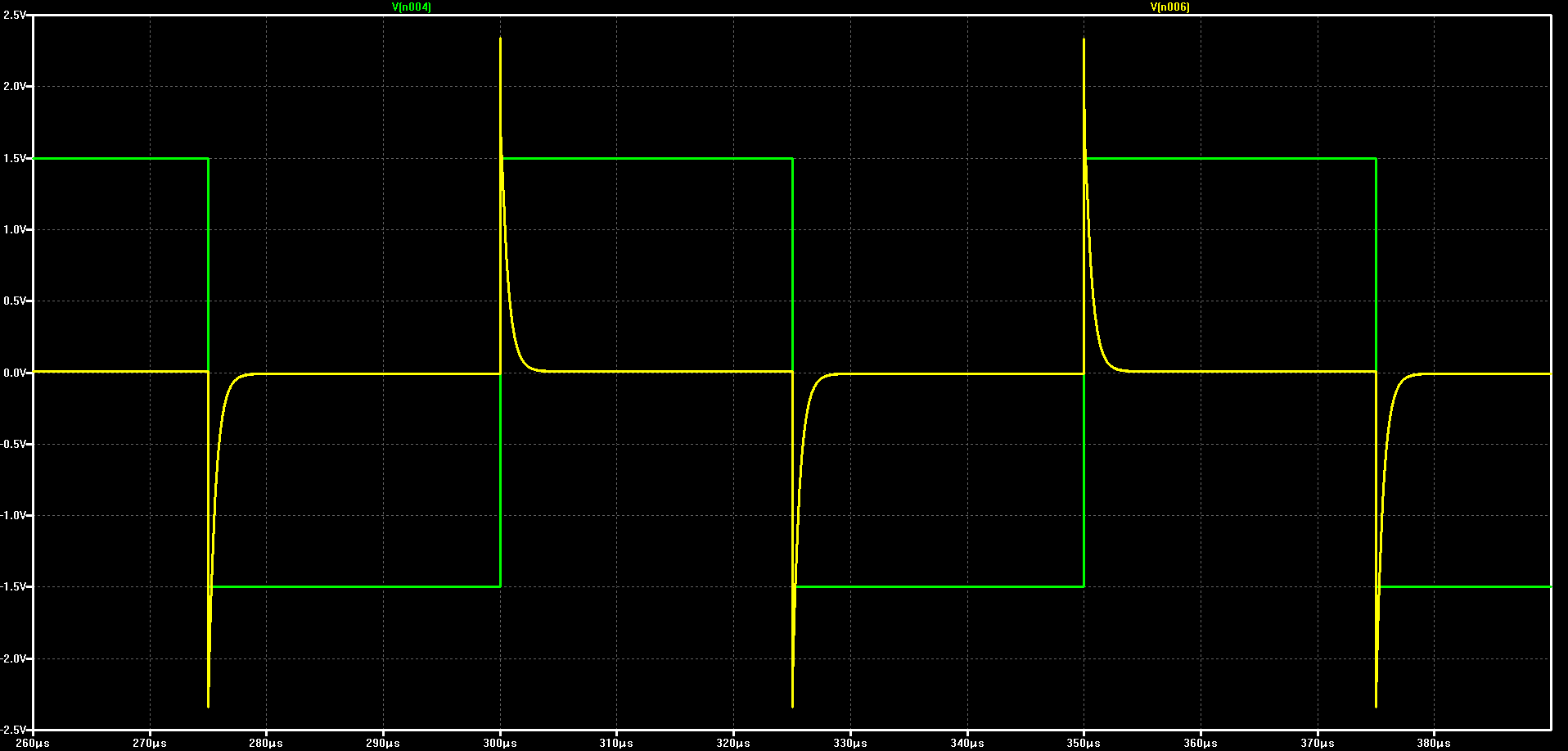

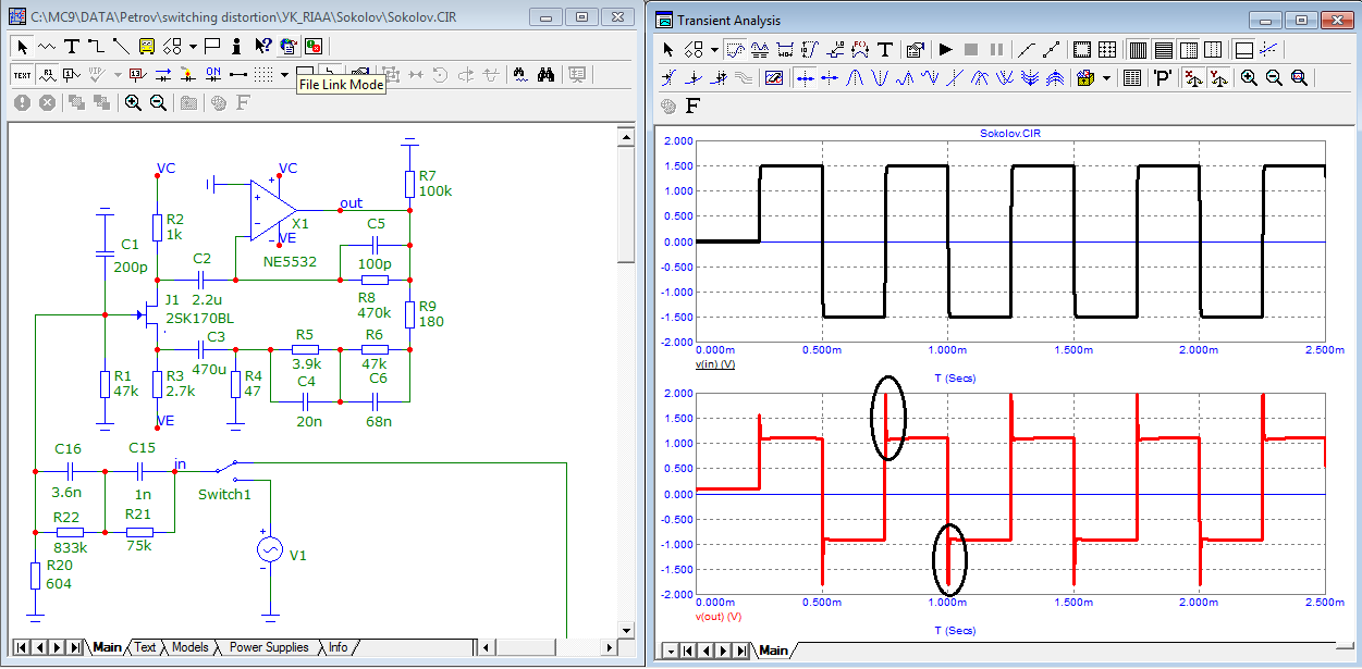

вот тест модели УК из золотой коллекции Соколова А.
    48.6 KB · Просмотры: 38
    48.5 KB · Просмотры: 39
    48.8 KB · Просмотры: 35

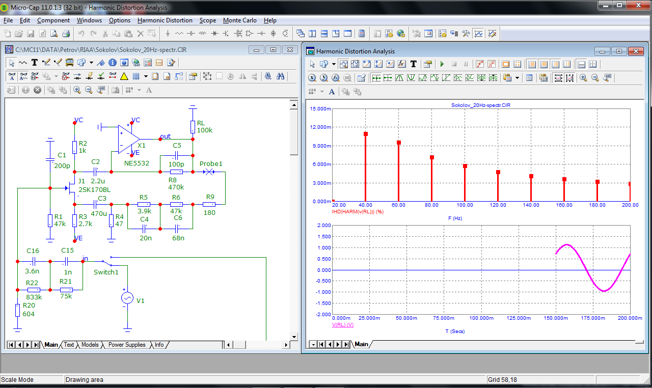

    122.4 KB · Просмотры: 33
    122.7 KB · Просмотры: 38
    138.9 KB · Просмотры: 34
    53 KB · Просмотры: 38
    54.1 KB · Просмотры: 41
NEULO
14 Июл 2019
3,507
1,645
93
Одинцово
Чем и как убито петлевое усиление, которого итак то не вагон был.

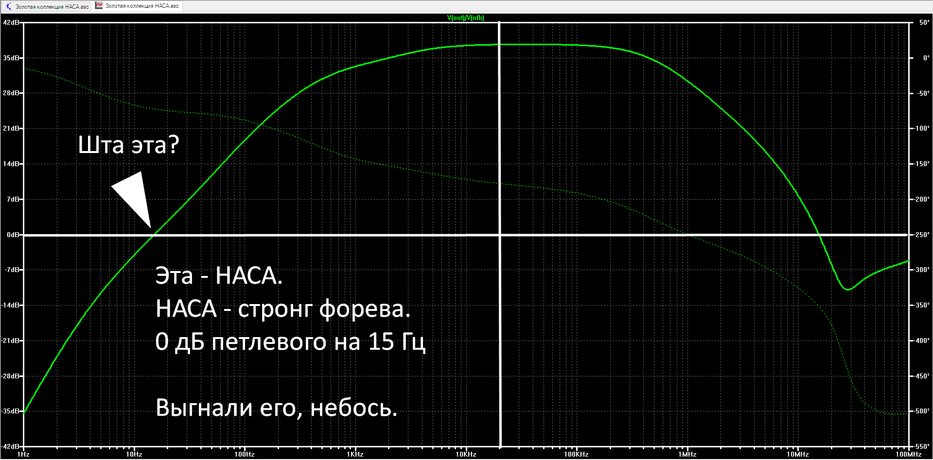

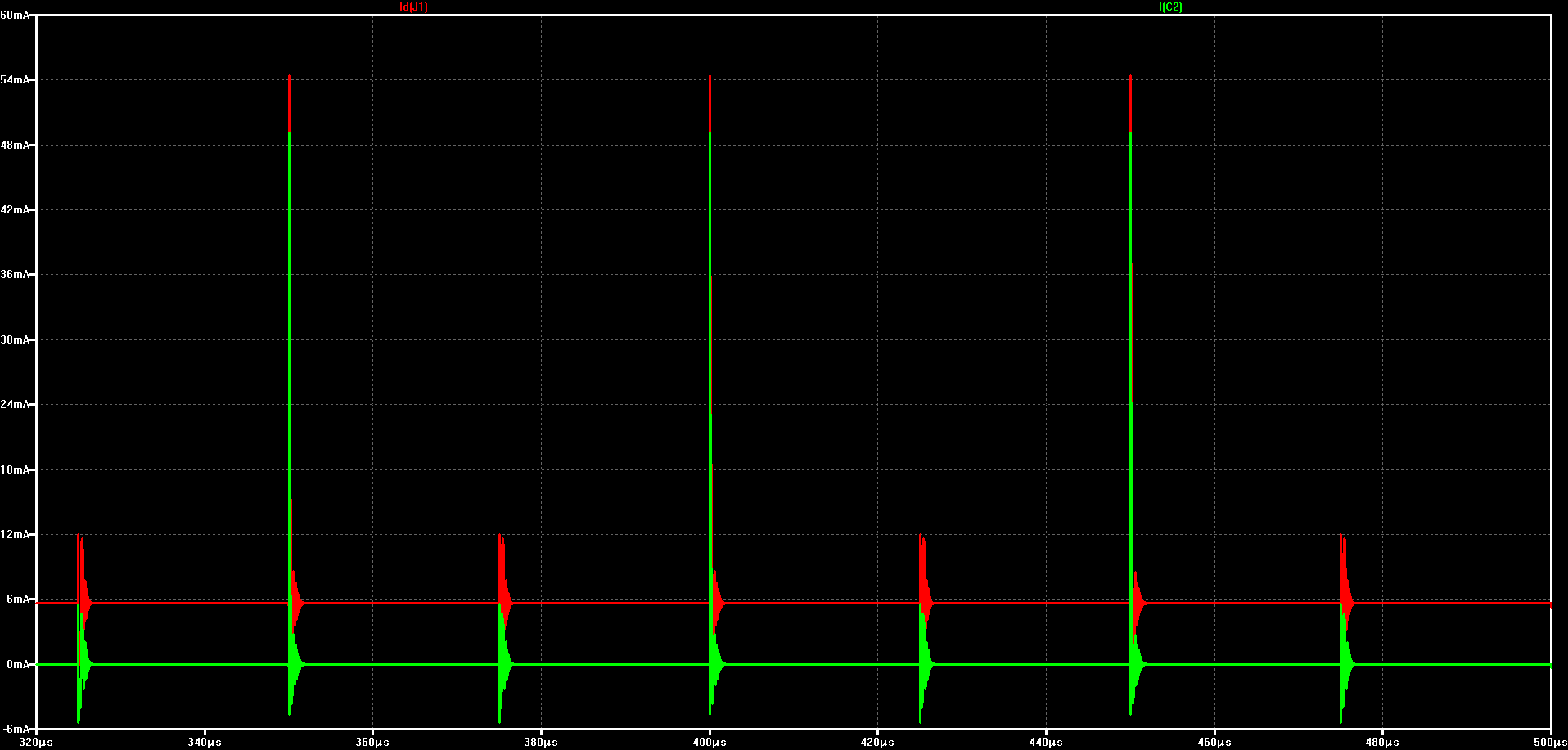

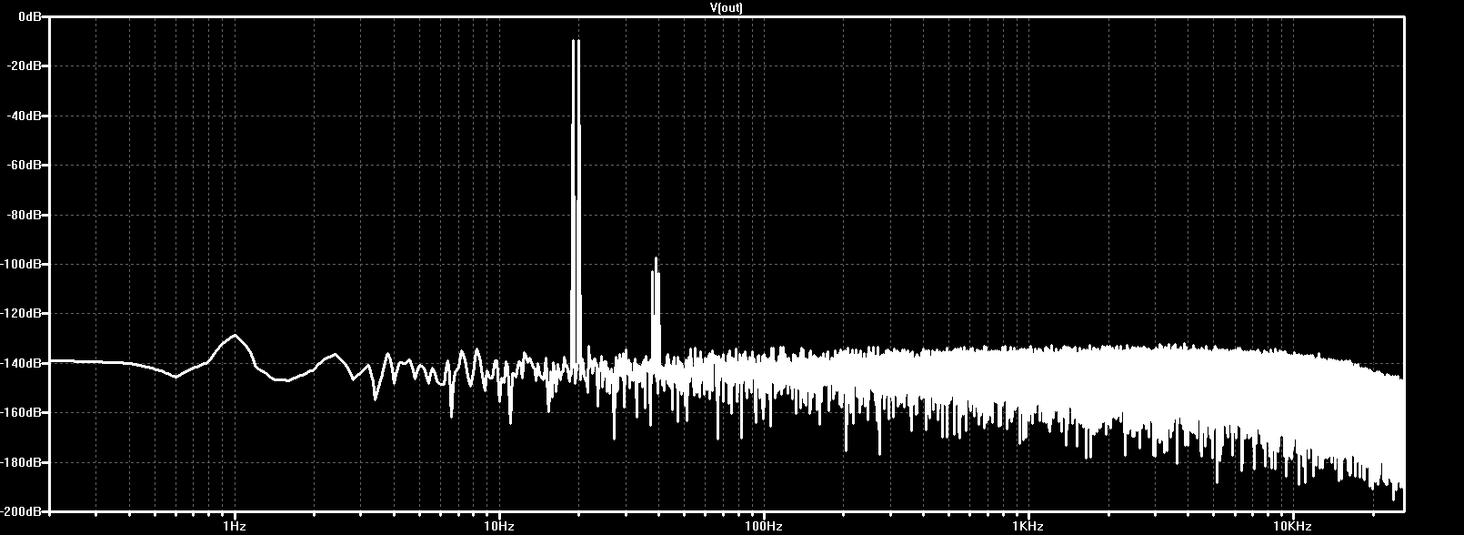

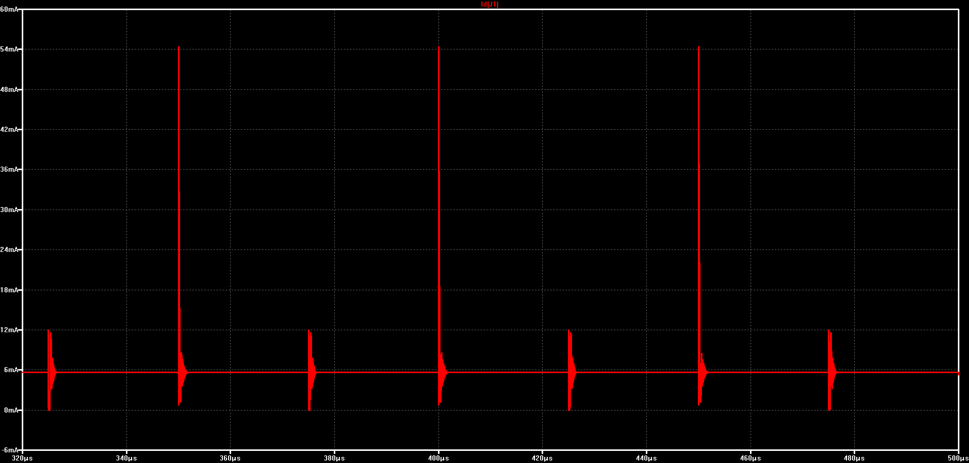

Посмотрим на золотую коллекцию НАСА. Я уже вижу, что НАСА на Луне не была, с такой схемотехникой, но остальным это не очевидно.
Модель 5532 - наиточнейшая, иерархическая, цельнотранзисторная, соответствие АЧХ таковой от математической модели Назара - полное.

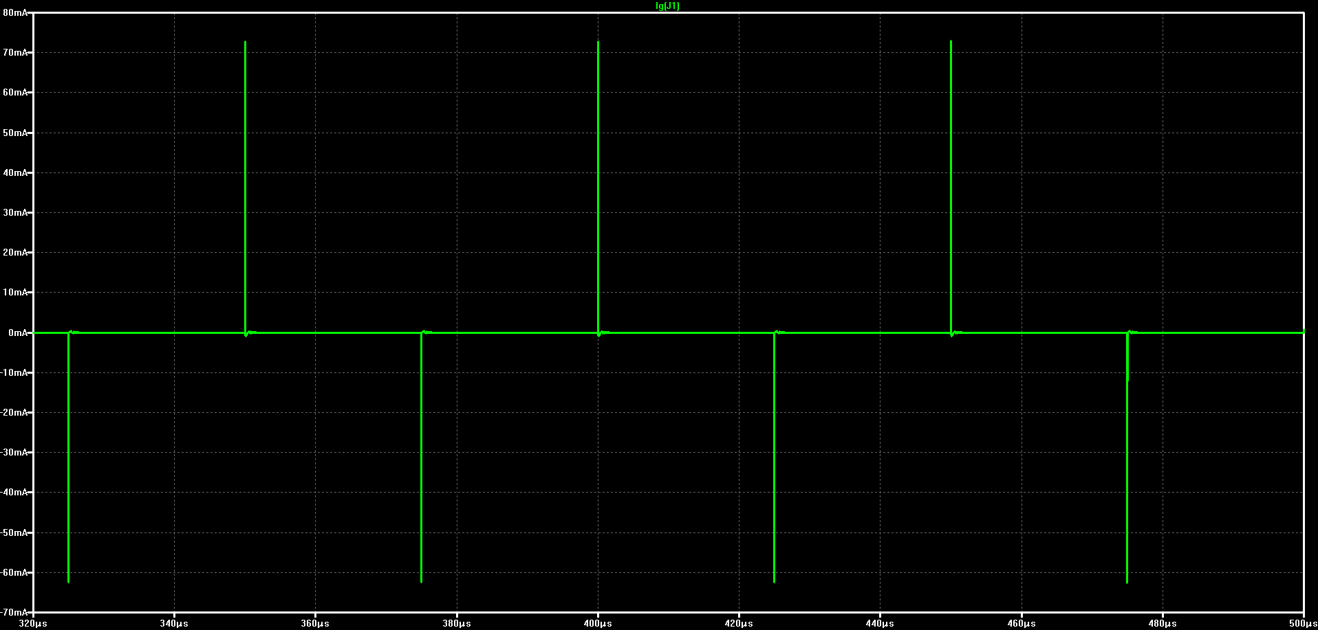

Вход: удвоение амплитуды меандра Петровым оказалось не понято: усилитель вышел из режима:
Ток затвора ПТ: +70 мА, -60. НАСА стронг.
Ток стока полевика - от отсечки до 55 мА. Будем жить, да.
Куда ж столько тока девается?
На перезарядку межкаскадного разделительного С2 и - в выход ОУ:
Ток выхода ОУ показывает, что он тоже перегружен.
Напряжение на выходе.

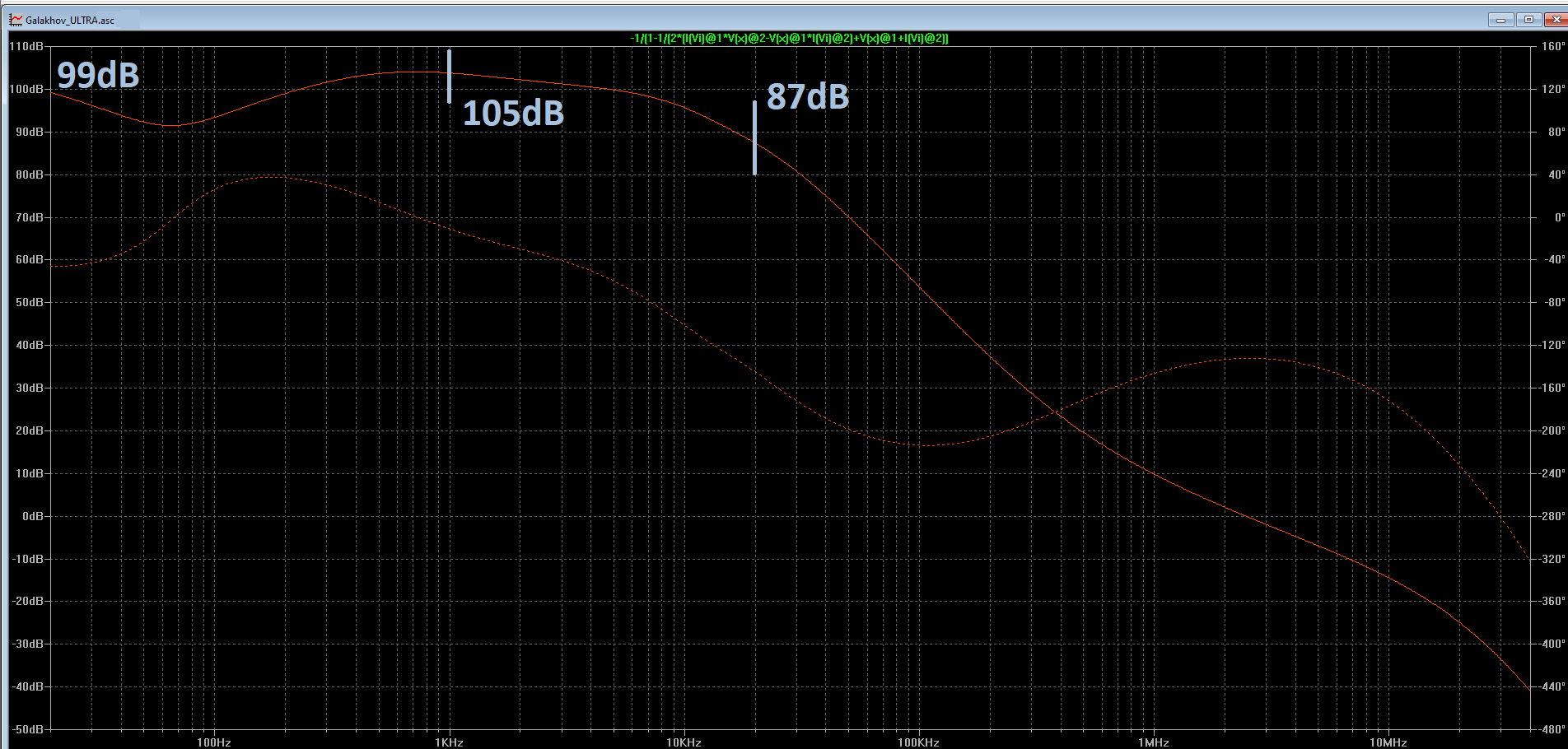

Может, петлевого там гора?

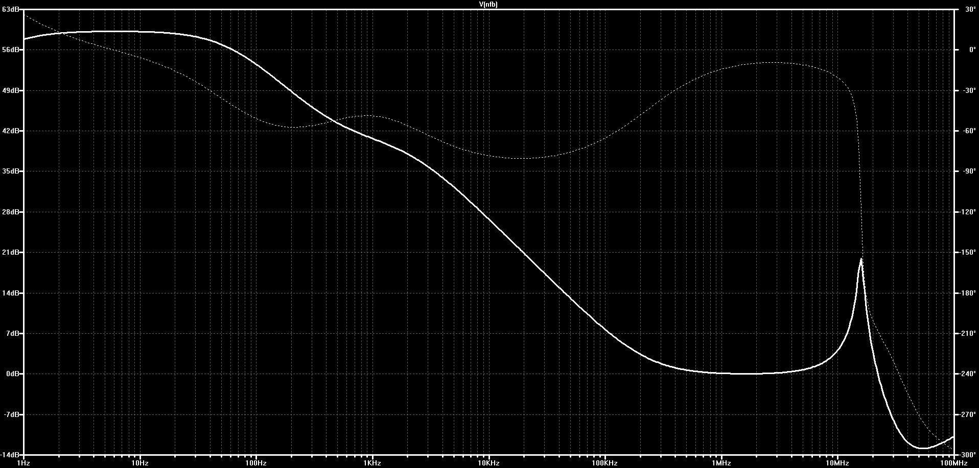

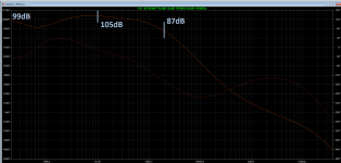

ты считаешь что 100 пФ убило петлевое на частоте 20 Гц?
Вопрос на миллион. Петров расписался в непонимании, куда пропало усиление на 20 Гц.
Малахольный Соколов впёр мизерные 2,2 мкФ работать на низкое входное сопротивление каскада на ОУ с параллельной ООС.
Насколько низкое?
На 20 Гц его можно рассчитать, как частное резистора 470к и КуОУ:
Rвх = 470к / 100к = 4,7 Ома.
Частота среза 2,2 мкФ и 4,7 Ома, с которой цепь начинает пропускать более 70% сигнала - 14 кГц. А надо - 2 Гц минима.

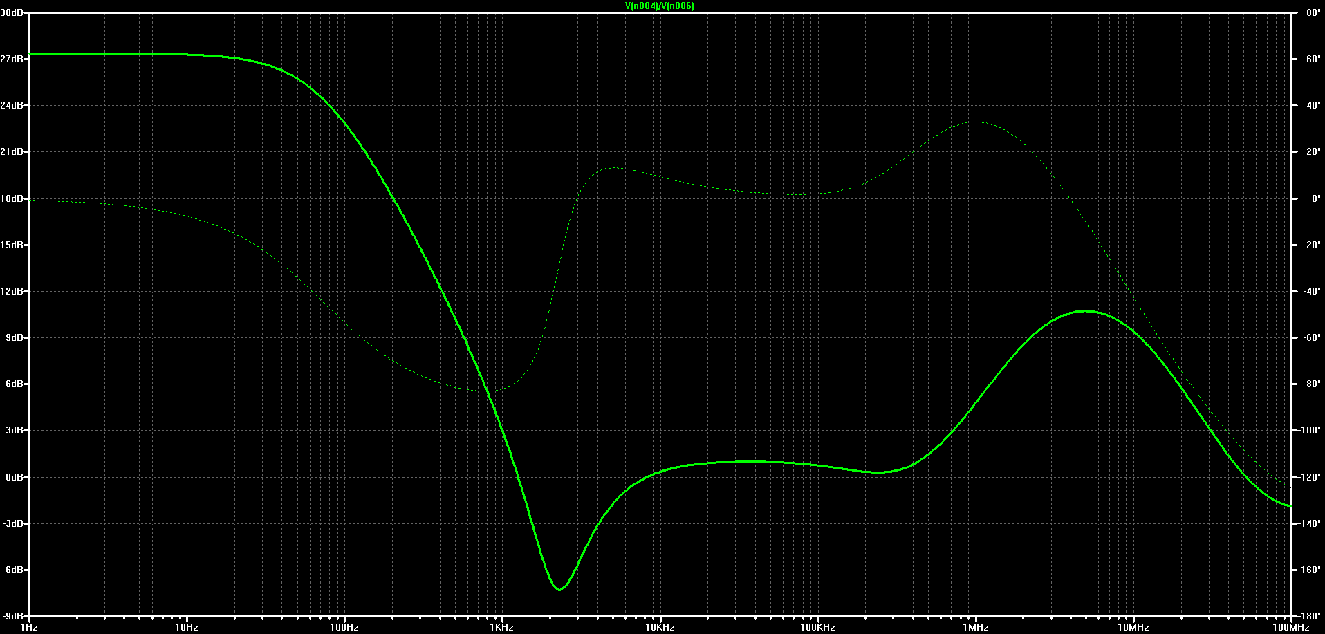

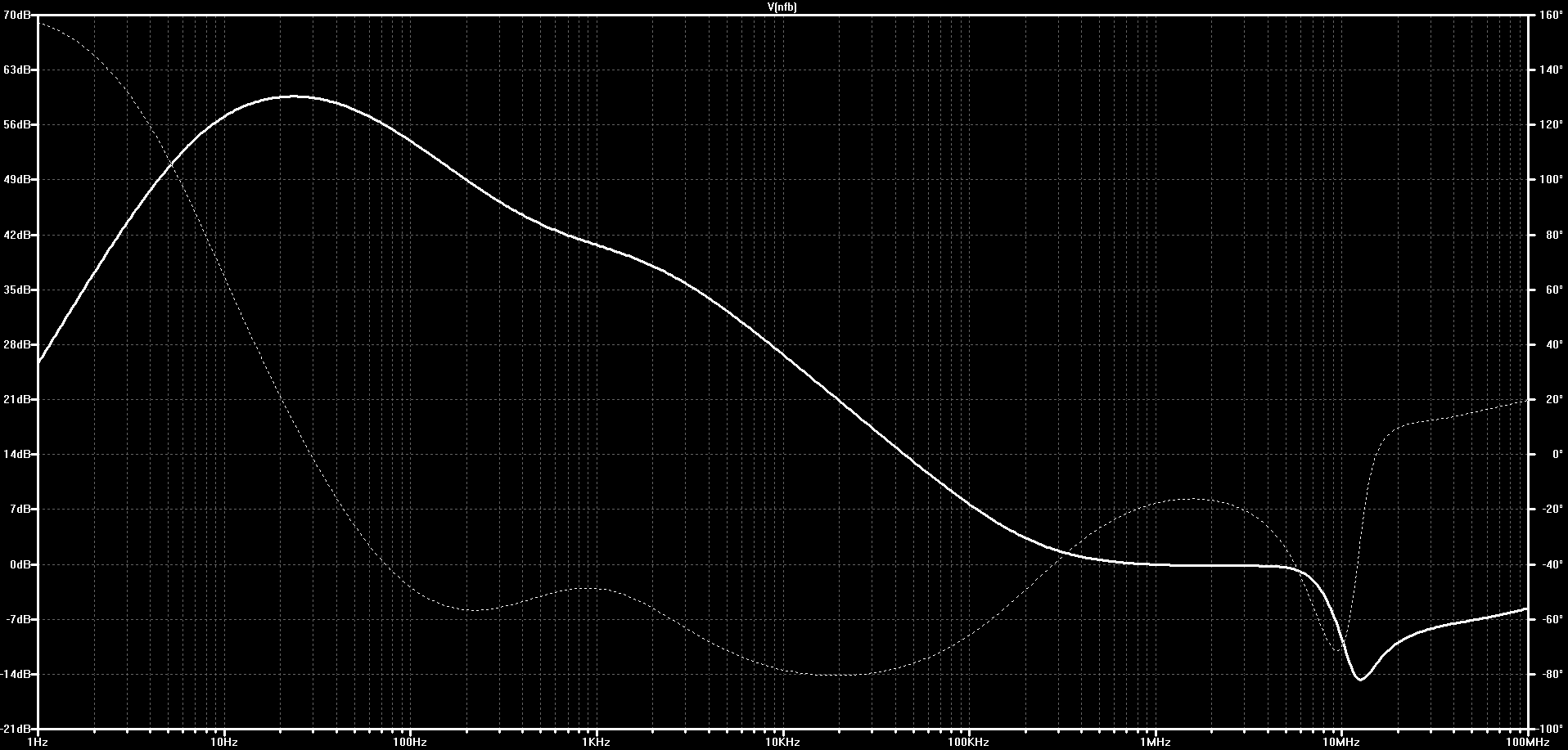

Вот, показано сравнение АЧХ петлевого от ёмкости разделителя: 2,2 мкФ против 10.000 мкФ. Почему же нет резкого роста с ёмким конденсатором?
А с устранением влияния конденсатора сам каскад на ПТ начинает работать на те же 4,7 Ома.
То есть,
ОСЛАБЛЯТЬ СИГНАЛ!!!11

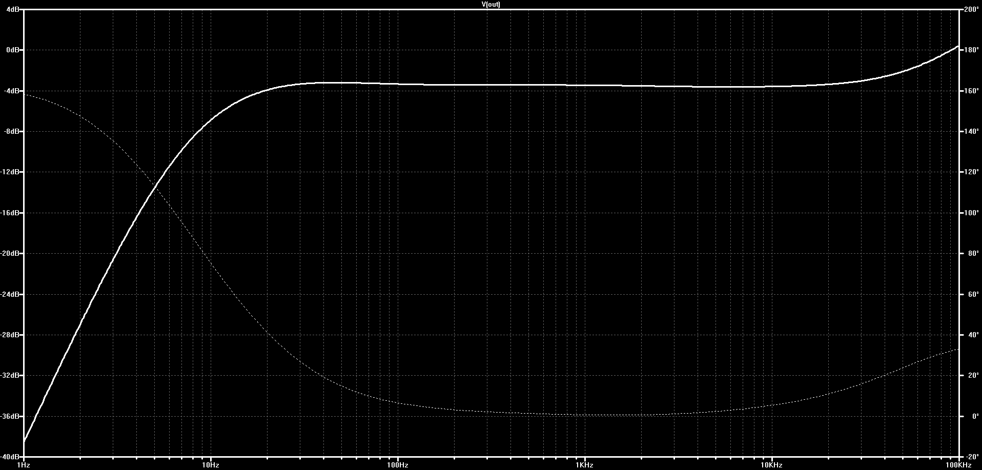

Ку каскада, примерно, равно частному сопротивления нагрузки - 4,7 Ома, и сопротивления ООС в истоке: 47 Ом:
КуПТ = 4,7 / 47 = 0,1.
Это мы ещё не посчитали сопротивление истока, суммирующееся с 47 Ом и ещё более уменьшающее Ку:
Это - АЧХ усиления каскада на ПТ с разделителем 2,2 мкФ.
Не надо пугаться большого усиления на НЧ: оно предназначено пробить высокое Сх 2,2 мкФ.
При Сразд = 10.000 мкФ усиление падает до отрицательных значений, до ослабления сигнала, ввиду описанного эффекта работы ПТ на низкое входное сопротивление каскада на ОУ.

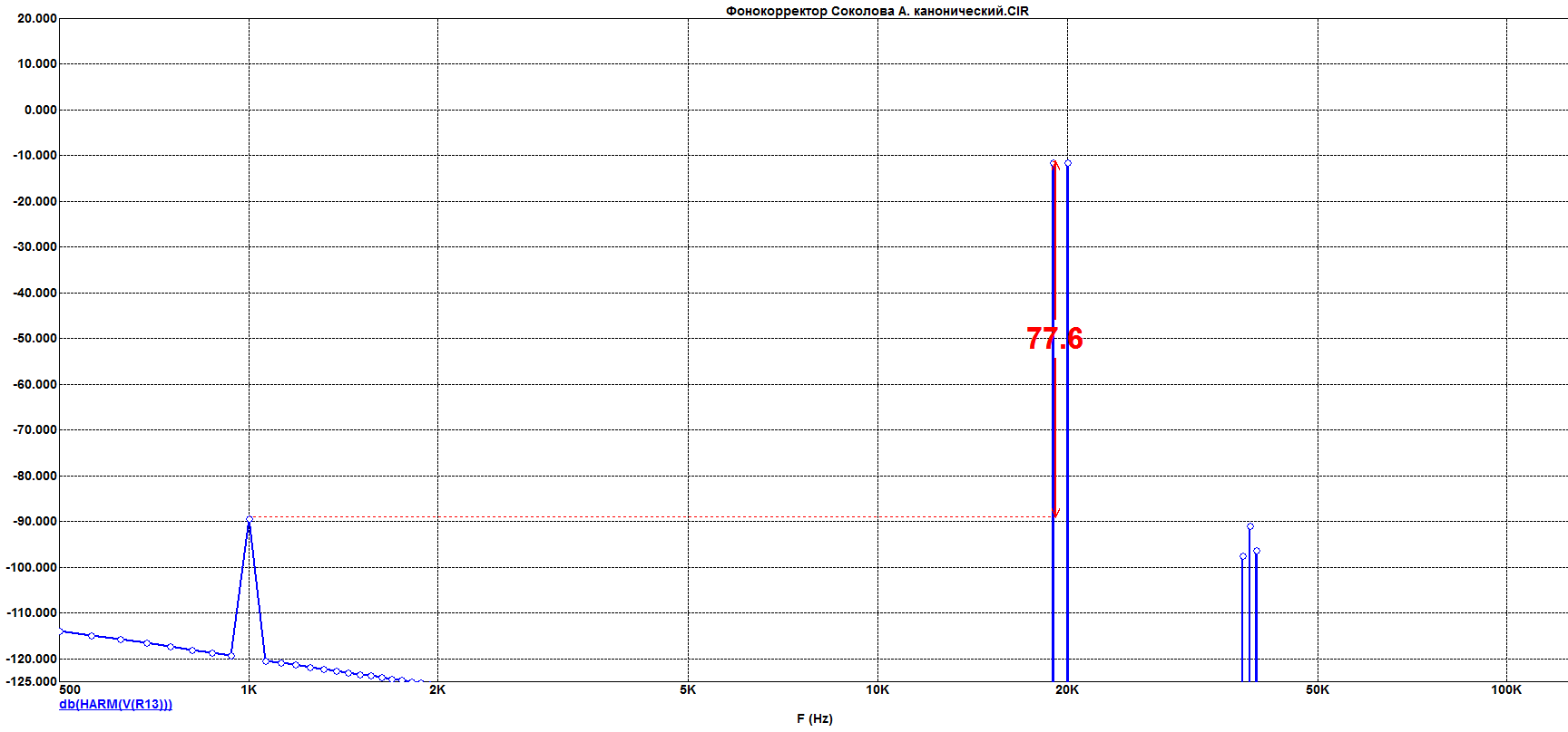

546
Шум же в СКЗ меряют.
Так точно. А полезный сигнал Сухов мерял/принял в амплитудном.
Я согласен, что 83dBA - тоже прекрасный результат, но в рекламе - как всегда - навраноприукрашено.
Обвинение серьезное. Дайте матем. обоснование этого.
Дело было в теме про 48 килогерц и 86 децибелл, если не потёрли, - всё там, вместе с невнятными отговорками Сухова.

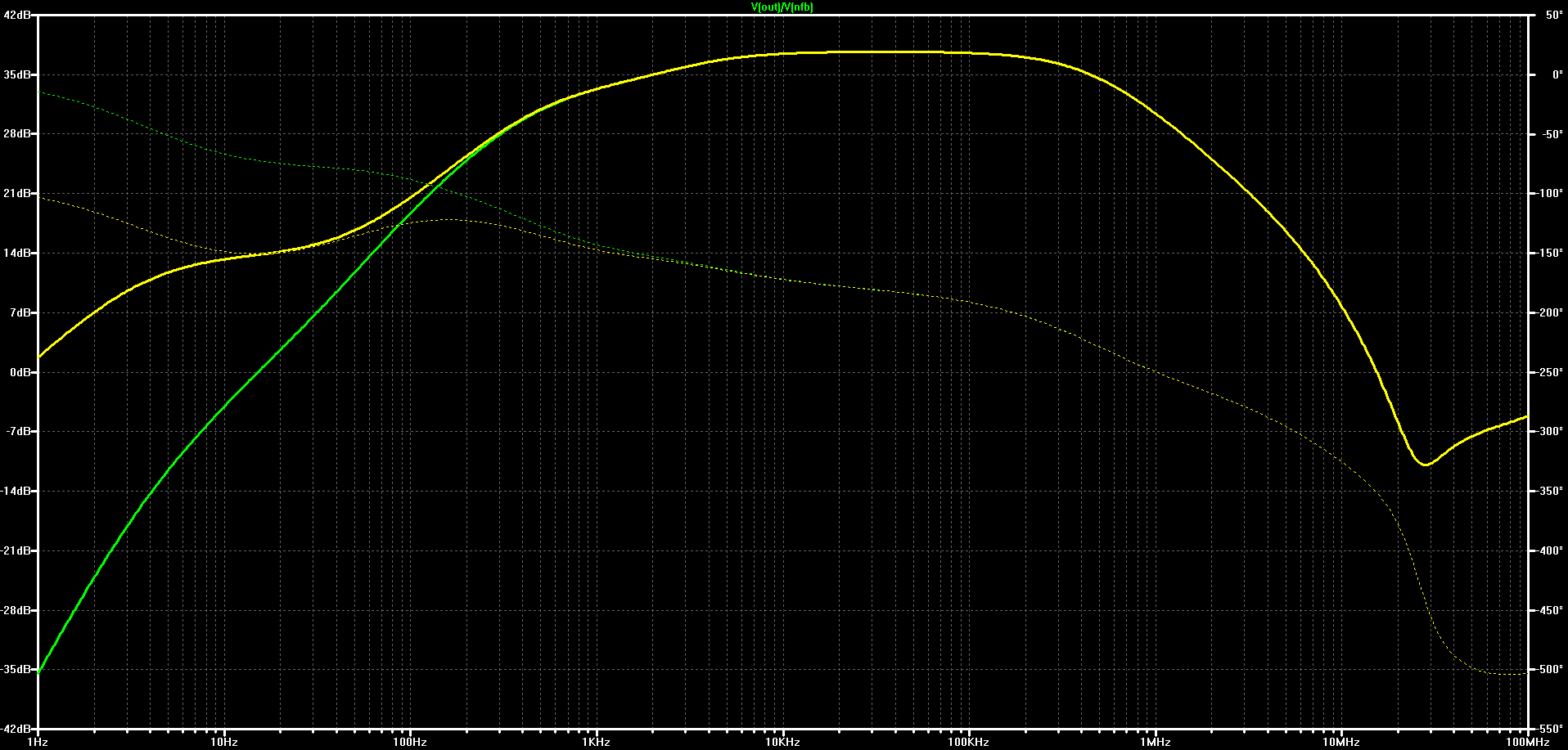

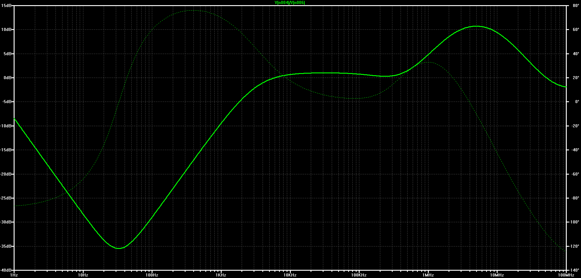

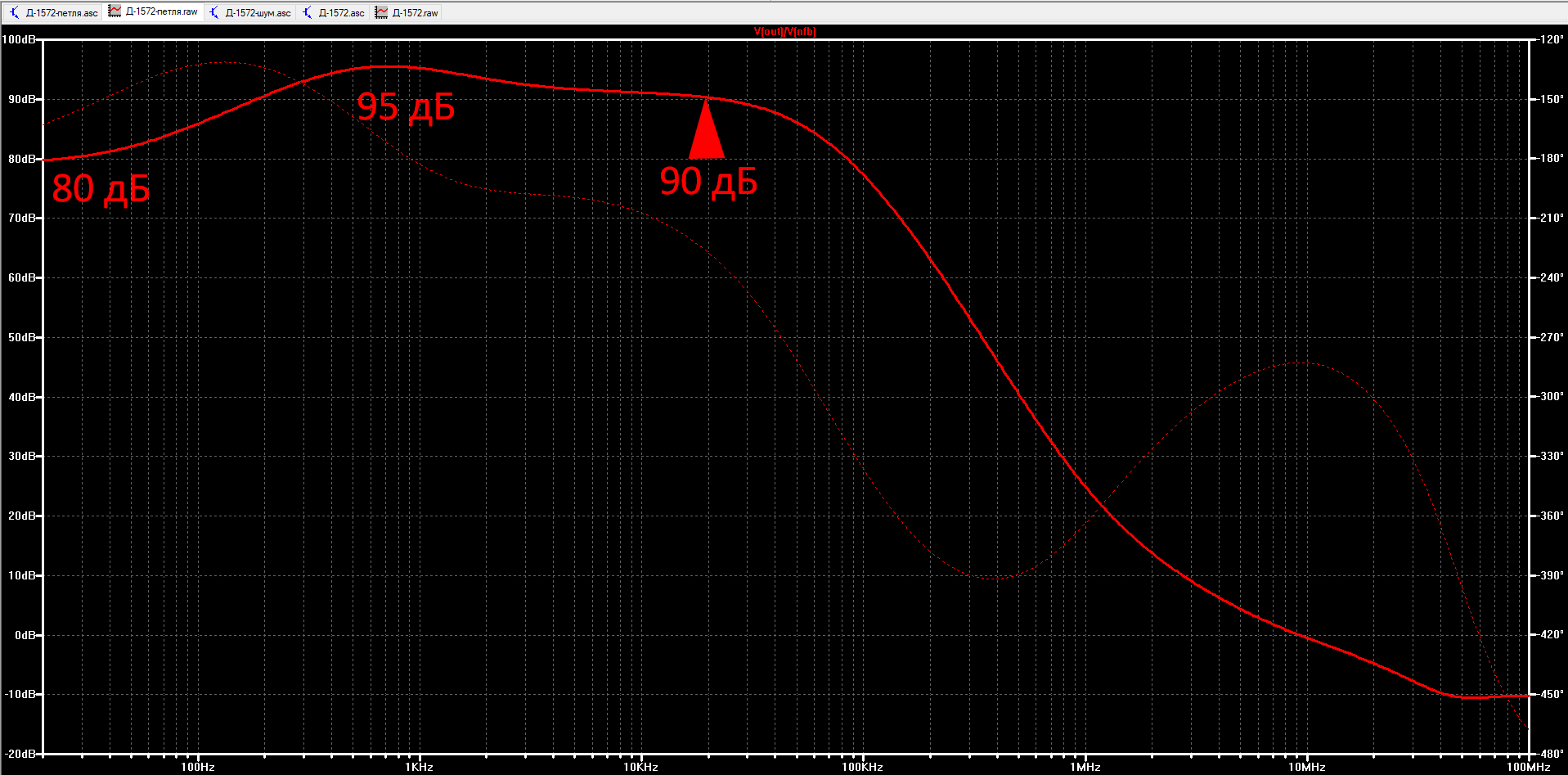

Сквозная АЧХ со входа, без анти-РИАА.

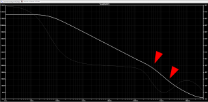

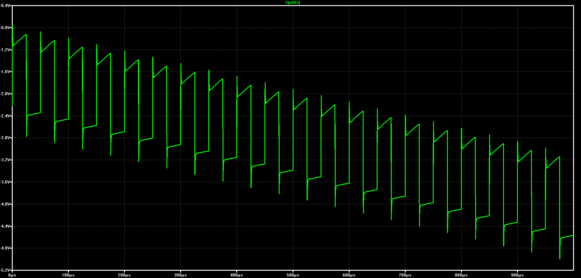

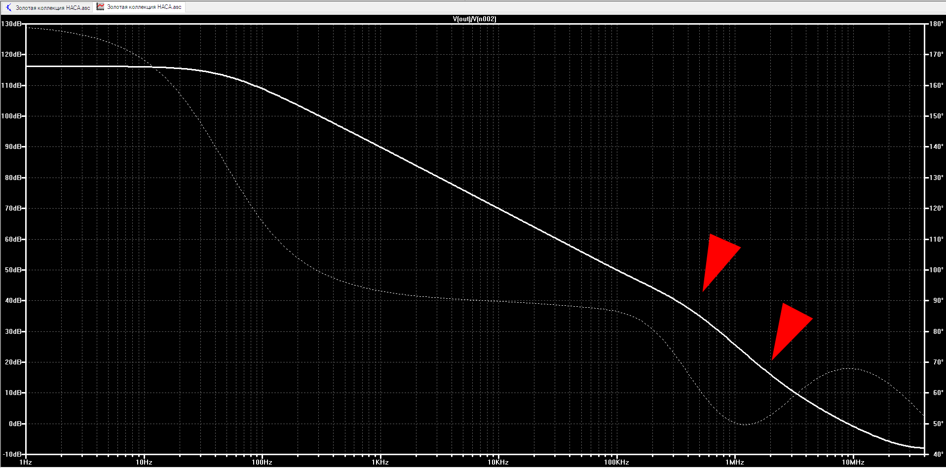

В усилителе золотого фонда НАСА - возбуд на 16М, см. пик. Потому симулятор искажения считает медленно: каждый период возбуда надо точно изобразить.

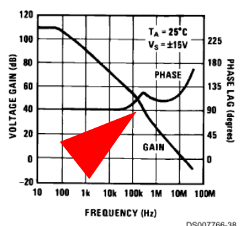

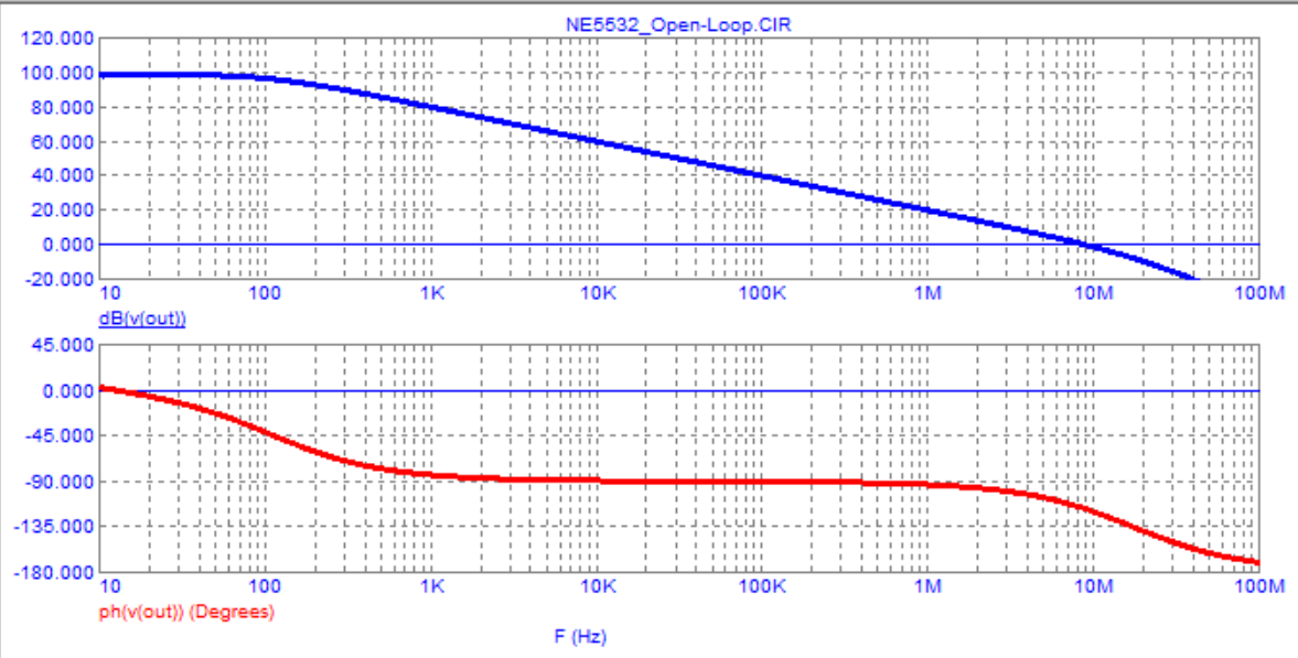

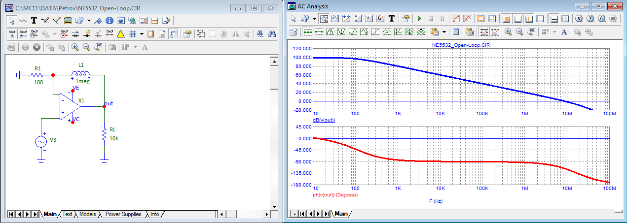

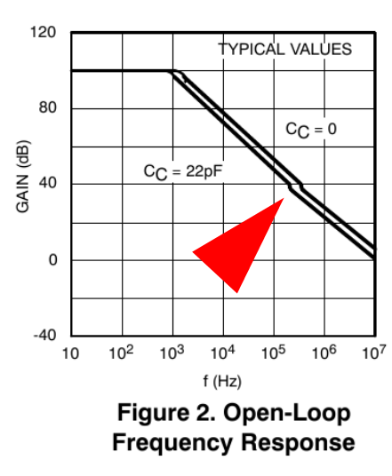

Как посчитал искажения Петров? Дык, есть неправильная модель 5532 и в ЛТС. Какой-то ошелепок сделал модель с односкатной АЧХ, тогда, как у 5532, 5534, ЛМ318 и К140УД11 она - с двойным перегибом АЧХ. Как говаривал Агеев - коррекция двойным дублетом, что бы это ни значило на самом деле:
АЧХ 5534 с оригинальным перегибом.
АЧХ ЛМ118/218/318. Ну, и фаза тоже показывает то, чего у других ОУ нету.

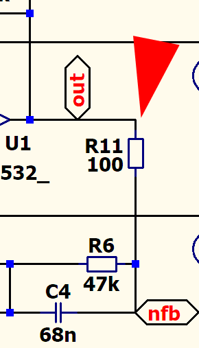

Применяем наименее травматичный для НЧ-параметров схемы метод узбагаения: вводим резистор 100 Ом в цепь ООС, что ослабляет её глубину на мегагерцах и снимает опасность возбуда.

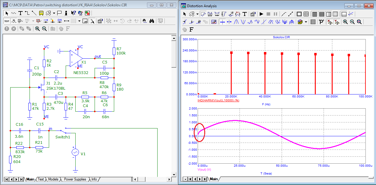

вскочило сомнение по поводу петлевого усиления.Судя по маленьким искажениям на 100Гц
Сомнений нету. Ввиду механизма работы УК: малое входное напряжение не может серьёзно перегрузить ПТ и переводит его в режим генератора тока, работающего на короткое замыкание инв. входа ОУ.
Как-то это всё работает с искажениями -87 дБ при выходном напряжении до 1 В ампл, а АЧХ петлевого выражается в том, что УК валит низкие и еле-еле успевает остатками петлевого следовать положенной АЧХ винил-корректоров.
АЧХ через анти-РИАА.
Судя по всему, резистор, включаемый последовательно с RC-цепочками постоянных времени, - обязательная деталь. И сопротивление его может быть ~килоомным.

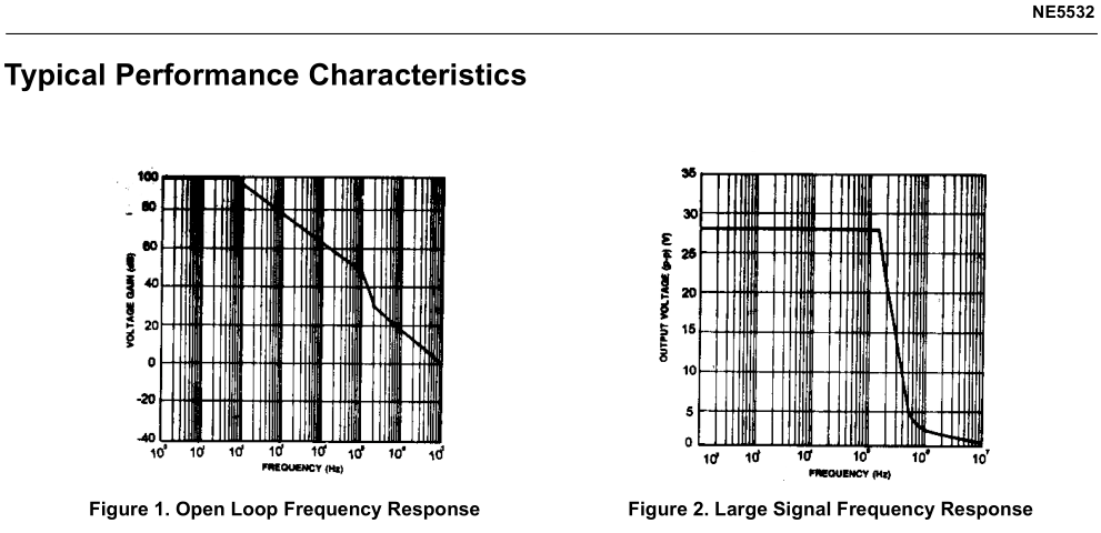

NE5532
    93.4 KB · Просмотры: 23
    52.9 KB · Просмотры: 22

О чём и речь. У Петрова неправильная модель. У него модель с однополюсной коррекцией.

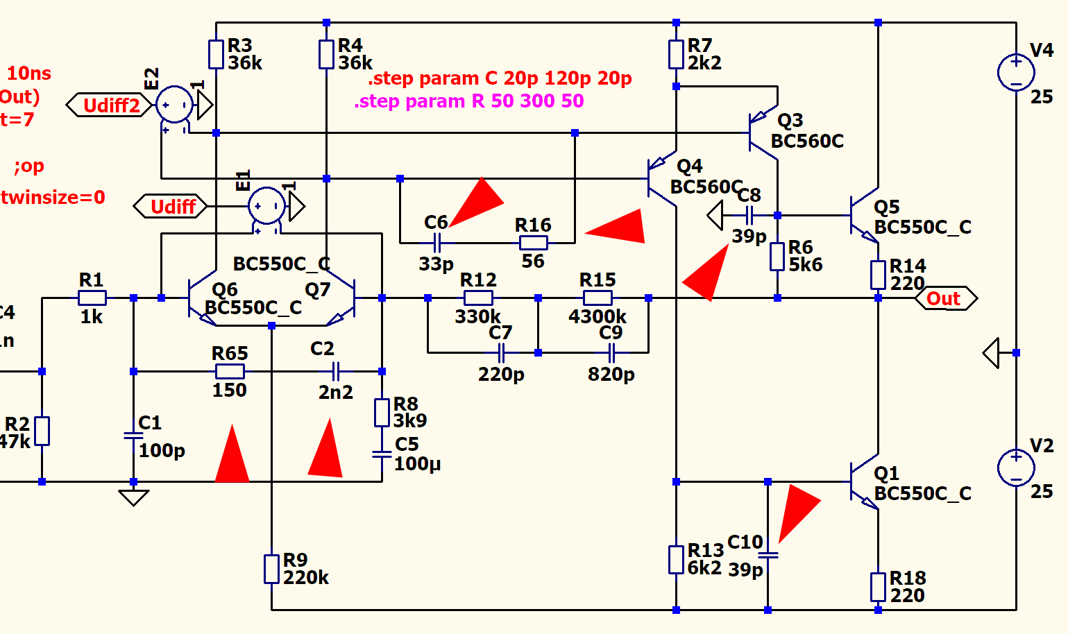

Где? В железе или в каком-то поганом симуле, который не понимает разницы меж возбудом и устойчивостью?

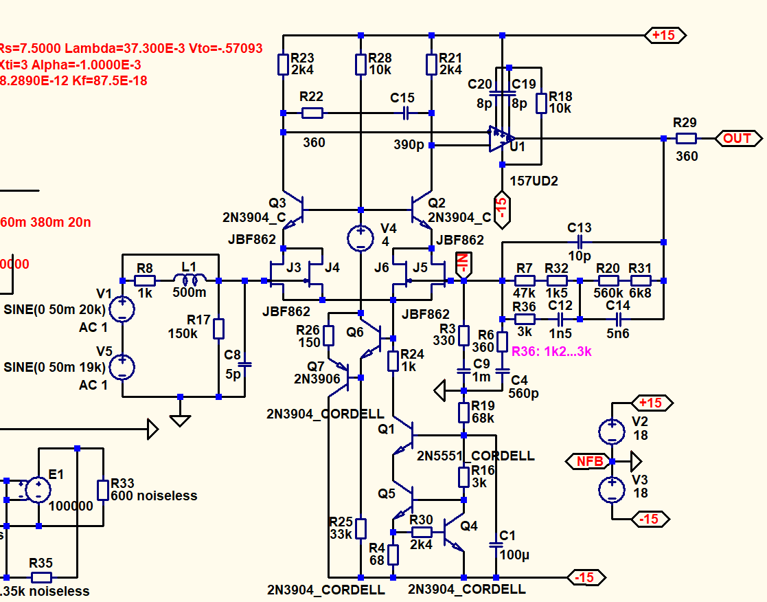

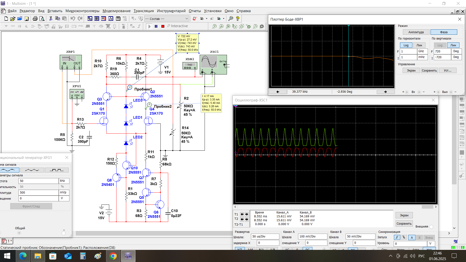

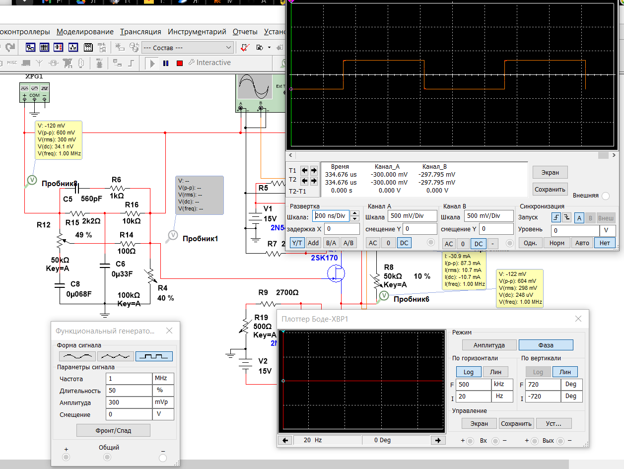

разобрал коррекцию для патефона, думал как ПУ применить, ..
но вход на ДК остановить не получилось, модель 2SK170 проверена, с ОУ могут быть "засады". R6/C4 так же удалил. Ку где то около 5.
Ну, да, в Мультисим. На работе симуляция лежит.
Нашел, в облаке лежал. Охренеть - полка по фазе до 40К, но генерит.
Lyuber
15 Ноя 2023
853
43
11
Люберцы
с простой коррекцией, например, как в Лимите, нет проблем.
Но это ведь не симулятор, а мозготрах. Мальчик, ты извращенец?
то, ладно, не мой это усь, попробовал и хватит.
Не получилось, и х с ним. Не менять же мозготрах из-за одного чужого усилителя.
транзисторы не в режиме, но я ещё "не дощел", что и как, а тупо "в калькуляторе" режимы выбирать - не хорошо это, не честно.
А буфер у меня уже есть, главное импеданс БП 0.001 Ом и рядом с потребителем.
Он же ЛМЕ49860 переиграл и ВАУ эффект не временный.
а, да, про нули -нулевой на 100К, может и выше.
Вот и однотакт, просто в даташит залез, полку и ВАХ нужный выбрал.

так то, всё ни чё, но не то. Кг на 50к 0.2%
