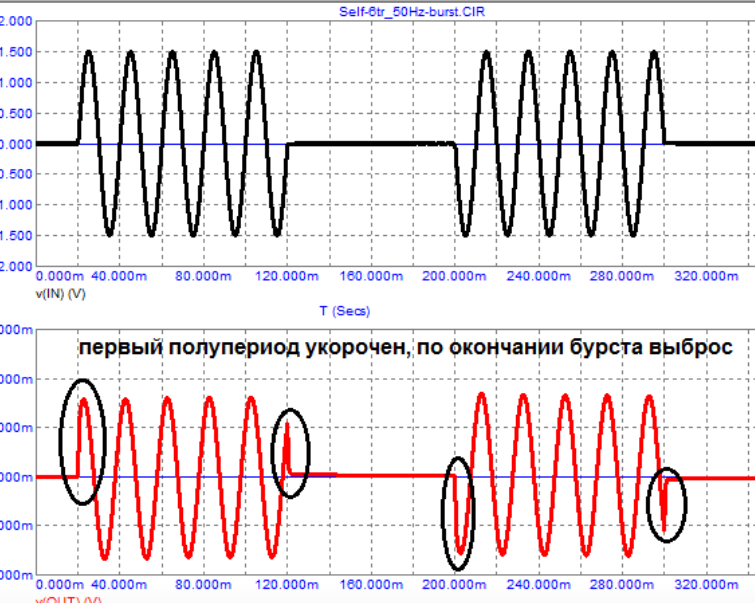

Перегрузка корректора сигналом , пропущенным через инверсную RIAA , проявляется в виде искуроченного меандра , уродство его нарастает с частотой. Но это касается ламповых схем с слаботочными пентодами на входе , не успевающими перезарядить цепь коррекции из-за выраженной асимметрии процесса заряд-разряд .Триодный входной каскад с током 7-10 мА этим не страдает.
Кстати, проверка корректора с помощью инверсной RIAA синусом позволяет увидеть полосу схемы , не охваченной ООС , хотя в момент измерения эта цепь есть и замкнута. Узнал , например, что лампач бежит без спада до 160 кгц.

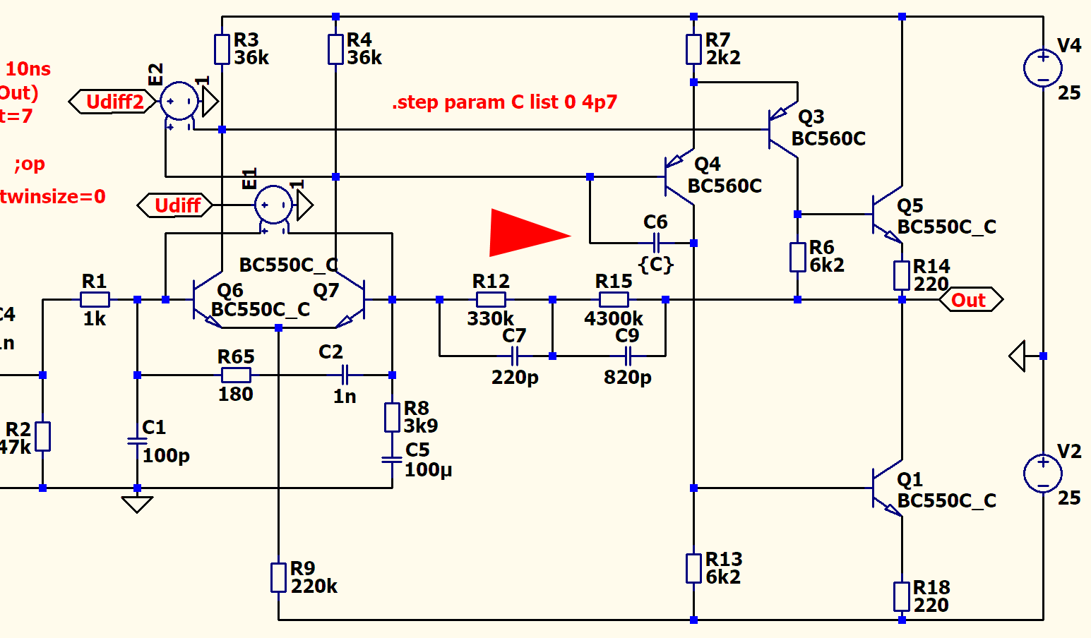

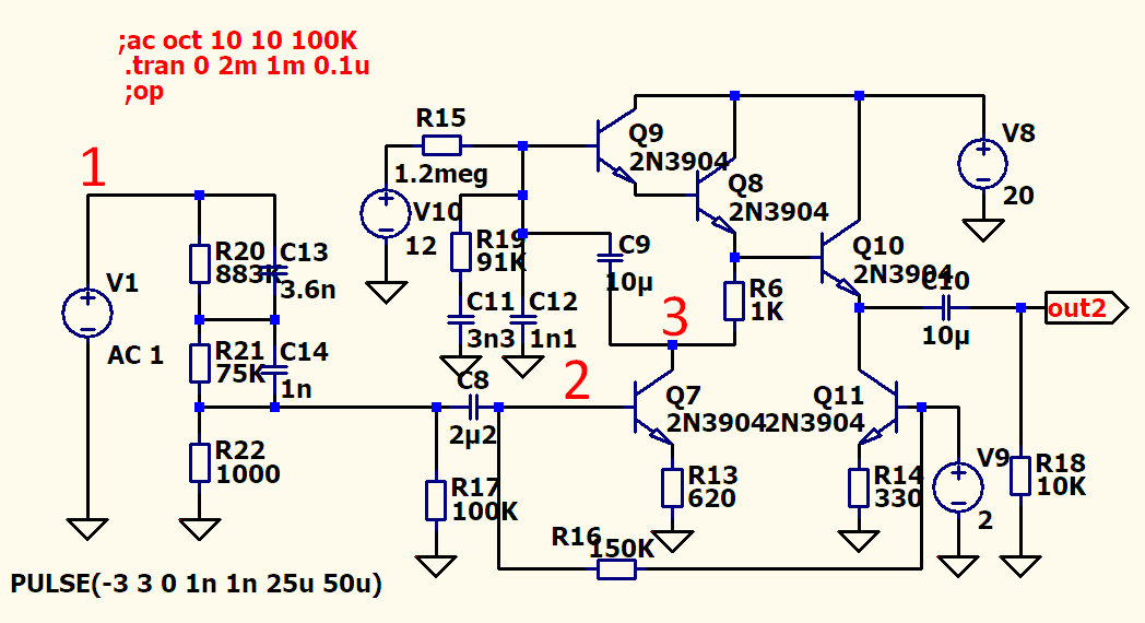

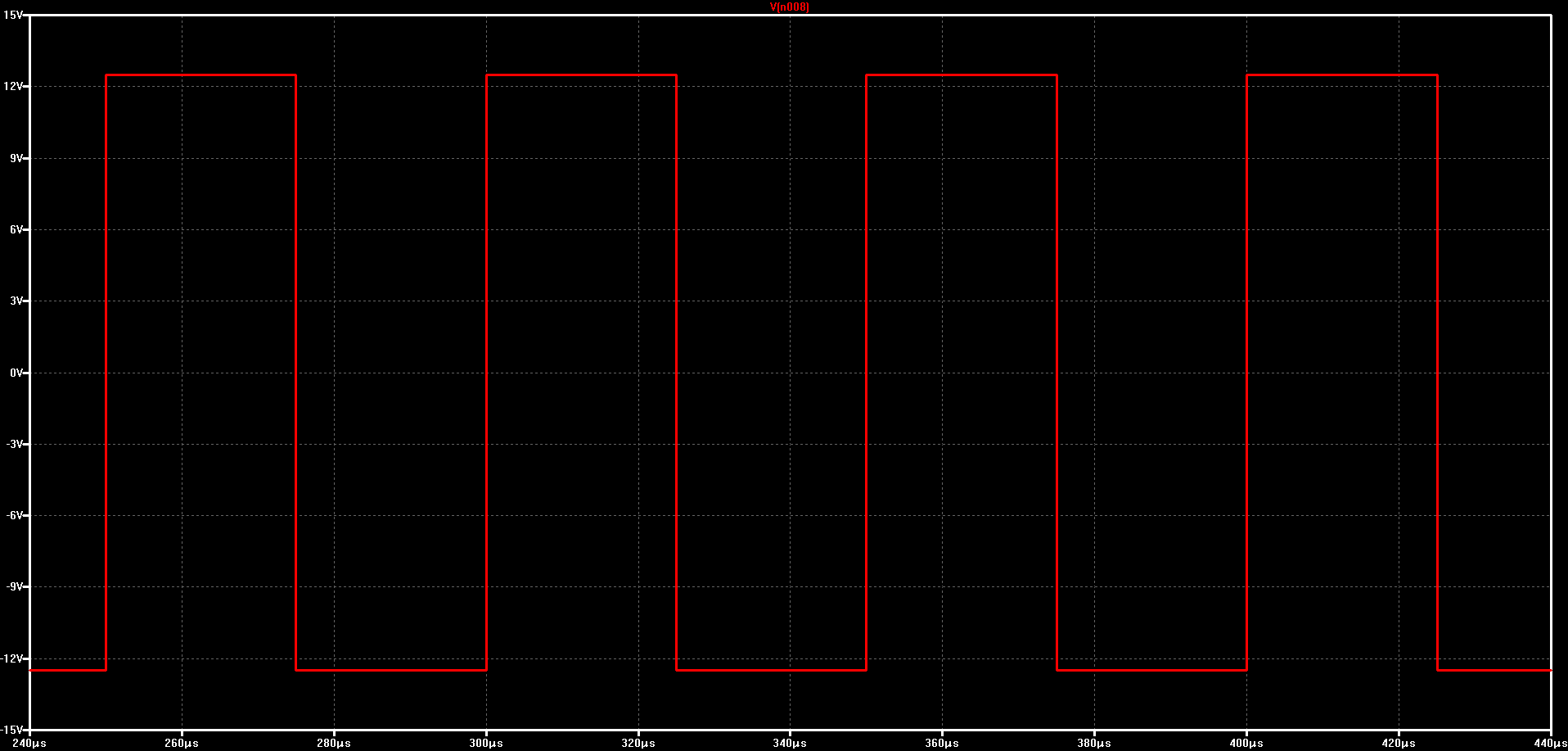

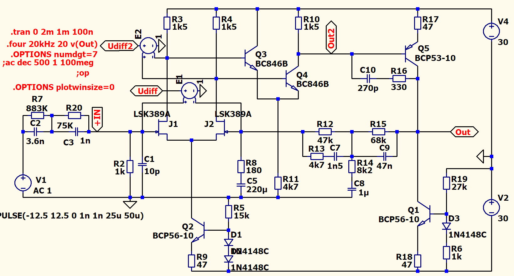

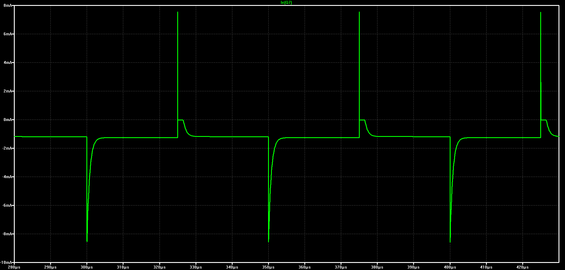

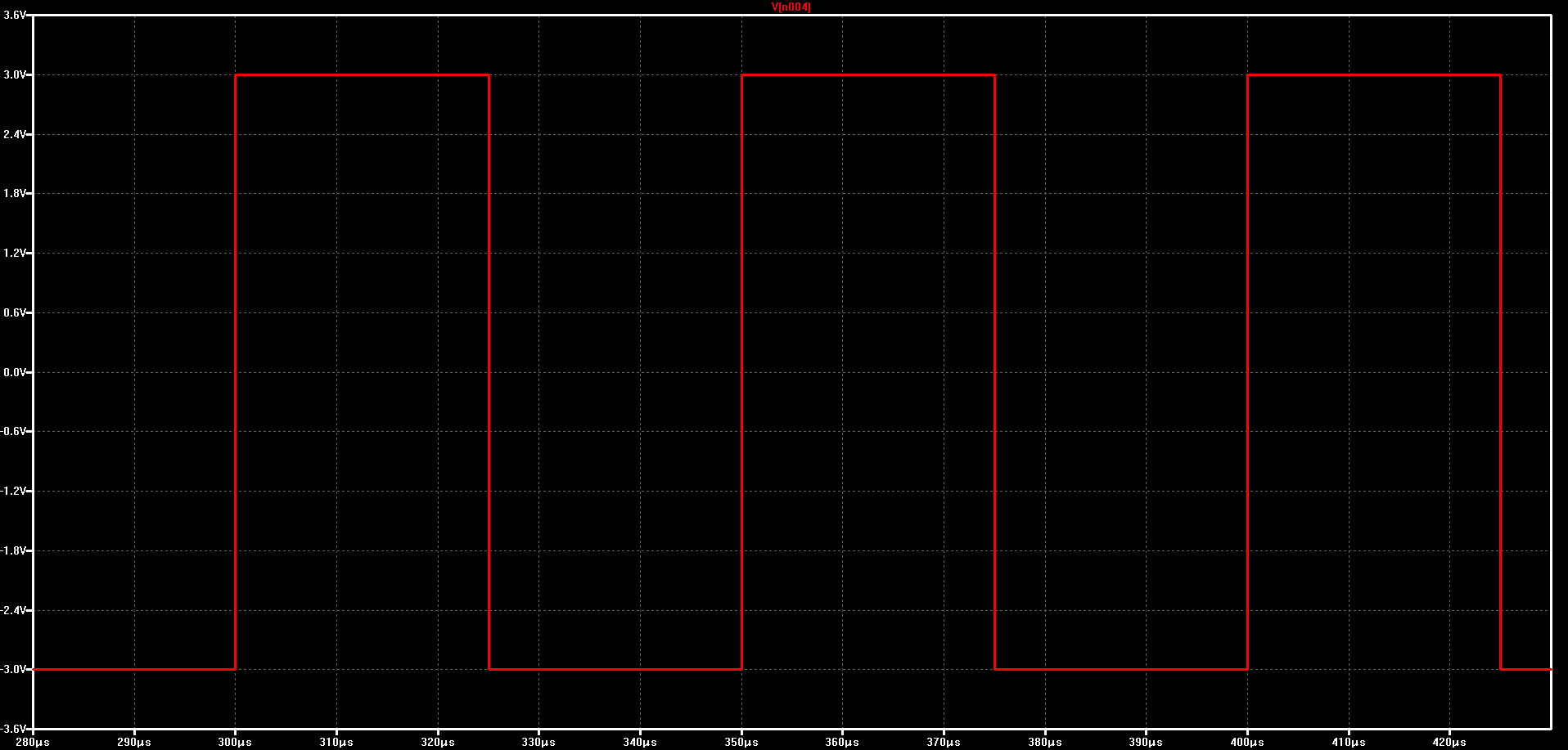

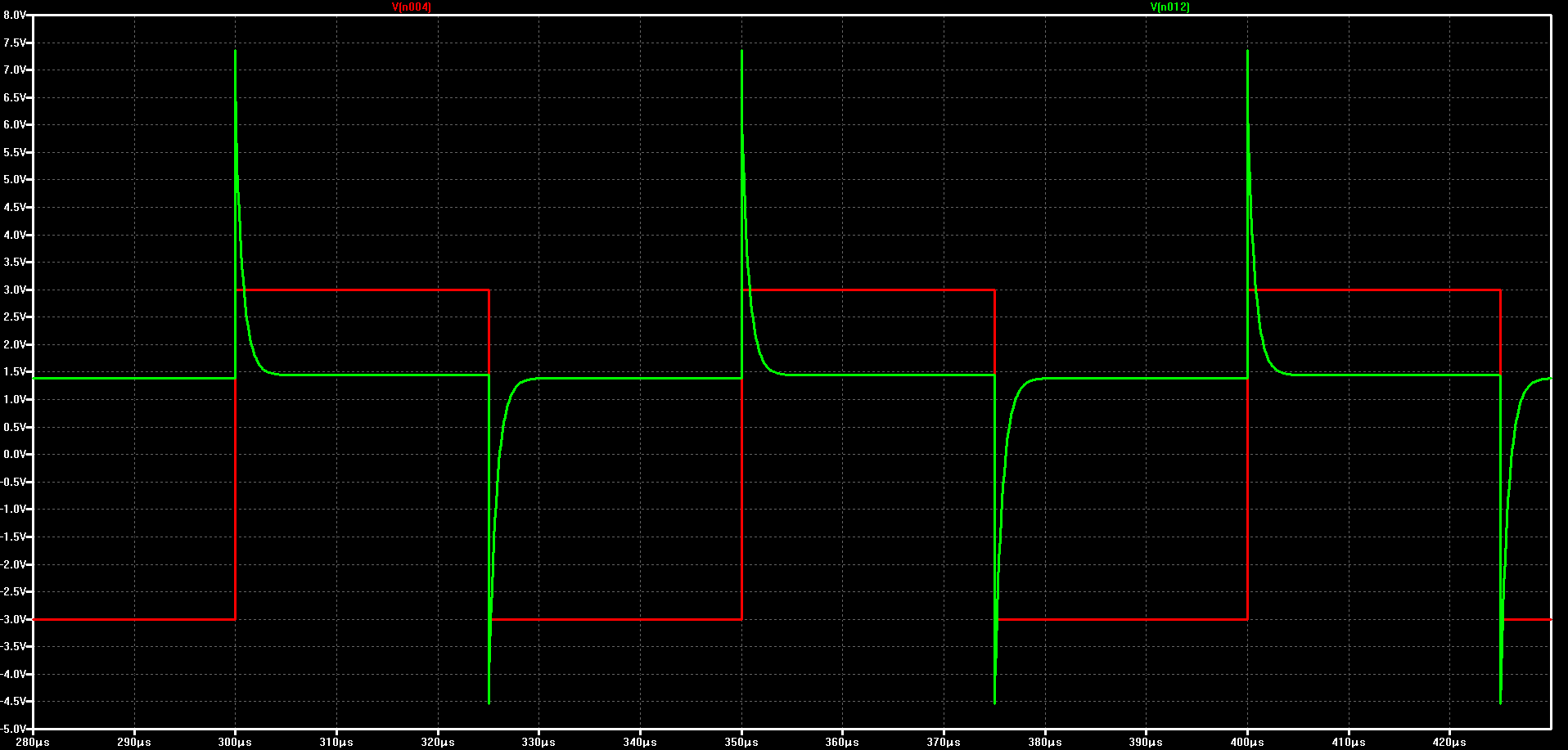

Имеется модель оч.линейного никитинского поделия.
Цифрами обозначены точки съёма сигнала.
Генератор меандра: 6 В размаха.
База входного транзистора: 12 В размаха.

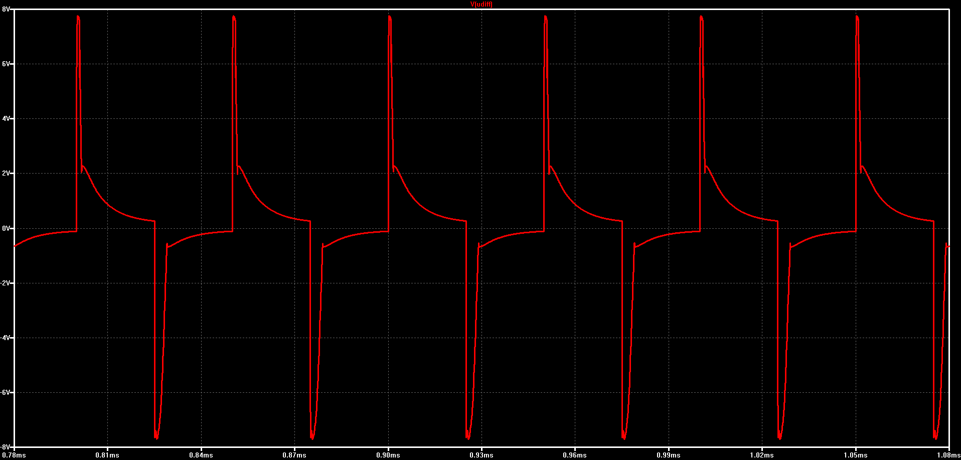

Происходит это потому, что на предыдущем, перед выбросом, цикле в цепи зарядился нижней обкладкой до отрицательного напряжения меандра некий разделительный конденсатор. На следующем цикле напряжение на нём, равное амплитуде меандра, суммировалось с напряжением меандра по принципу последовательной батареи, и получилось удвоение размаха меандра.
Проверьте, интересная штука: все тупые не знают основ ТОЭ. Бывает, подают на усилитель 40 В, а на деле - там все 80 В.
И они, такие: о, какой хороший усь.
80 В на входе: корректор - труп. В реале пойдёт дым. Для целей измерения чего-либо столь дебильный режим неприменим категорически, тупо по жизненным показаниям усилителя.

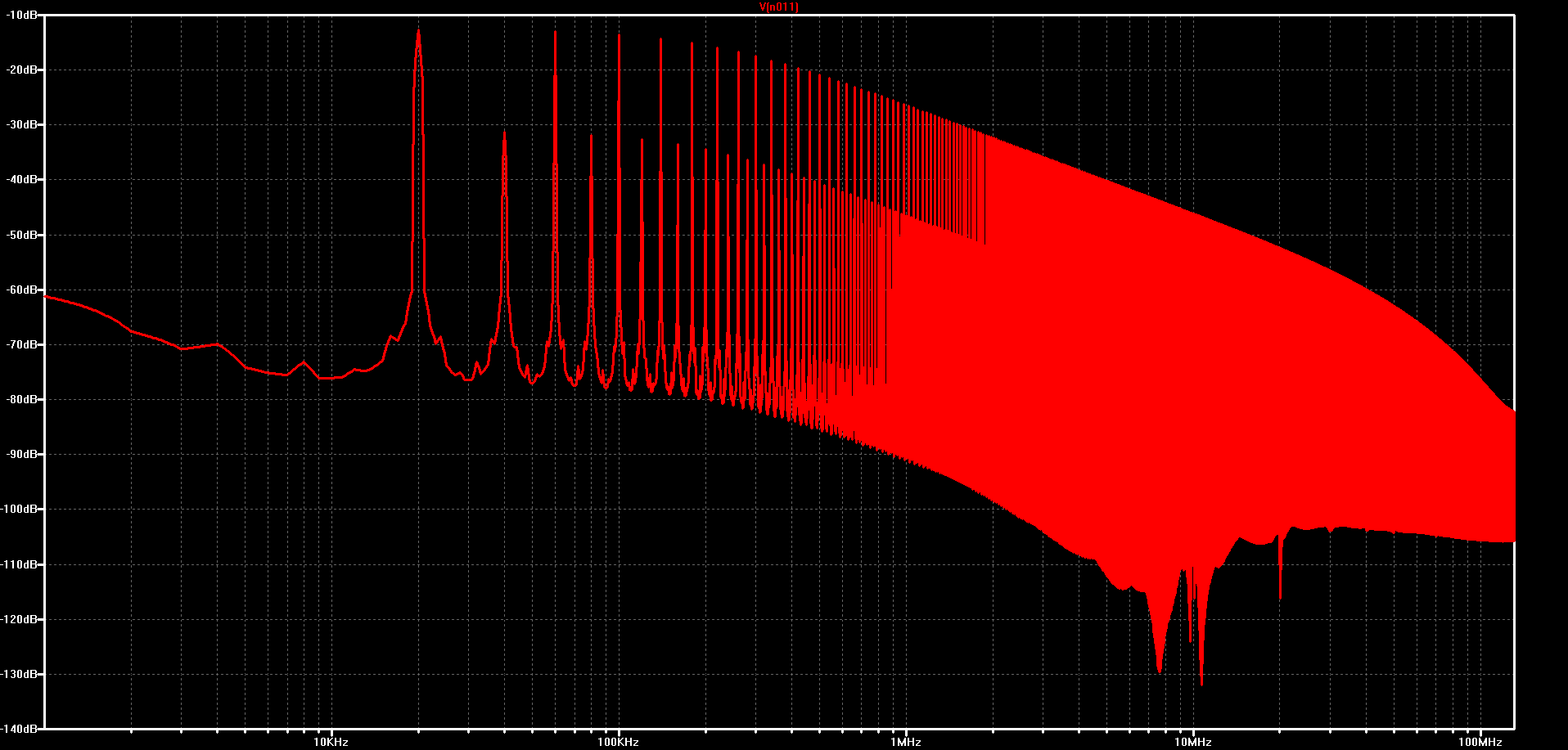

Спектр сигнала на базе входного транзистора. Всё, как в аптеке: 100 МГц ширина полосы помех, типичный почерк Петрова.

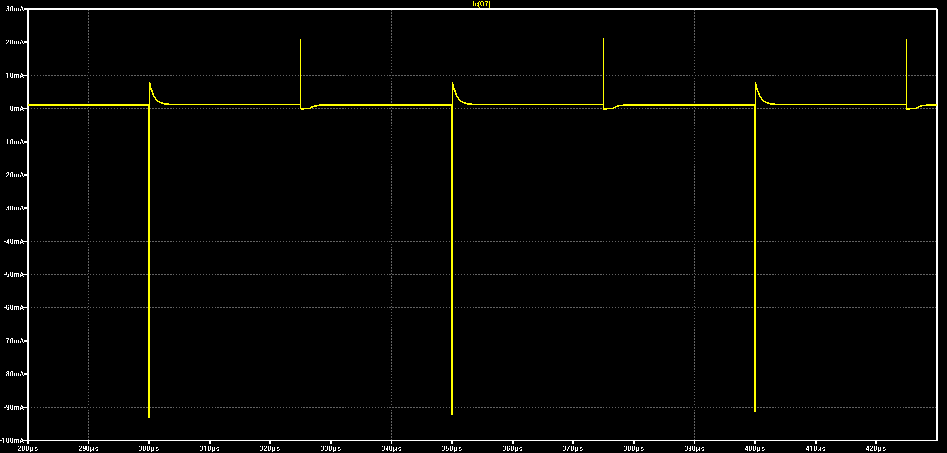

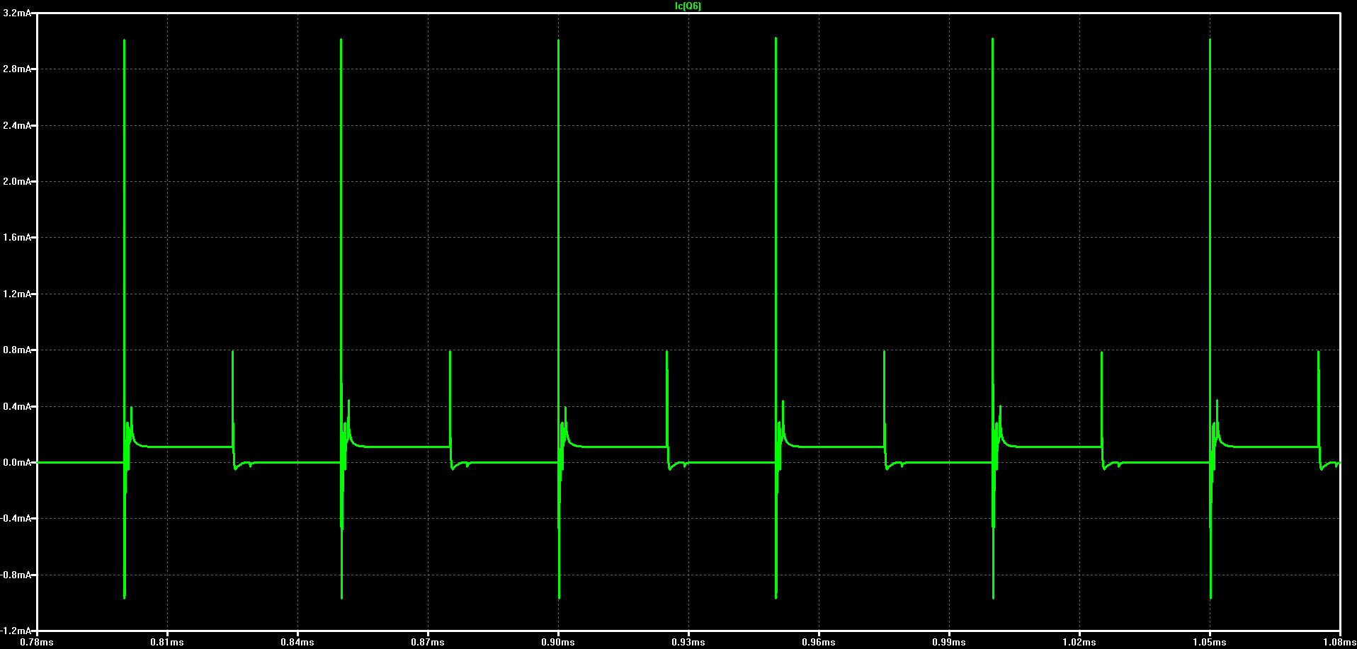

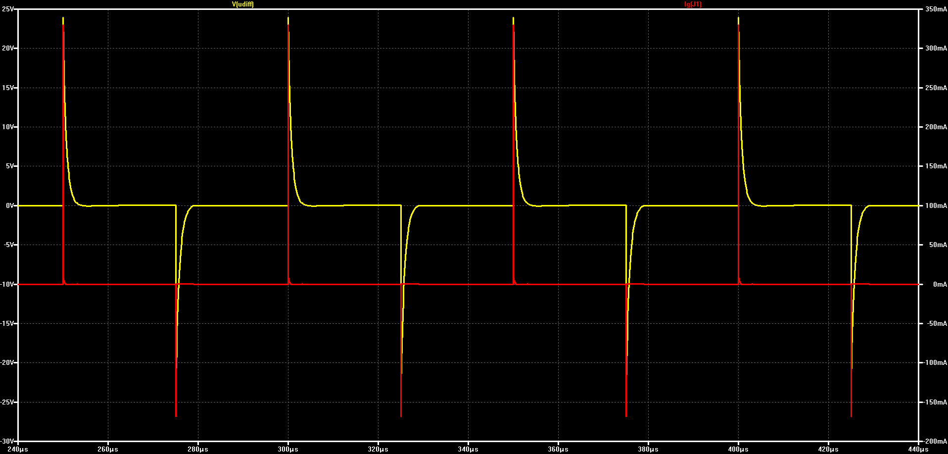

Ток входного транзистора, точка 3. В покое он равен 1,2 мА. Под действием петровского меандра ток уходит от 23 мА в насыщение до минус 95 мА на перезарядку разделительного С9 10 мкФ. Это говорит о неизбежном пробое транзистора.
Петров - вивисектор: он пытает дохлые усилители с выбитыми из режима в пробой транзисторами, хвалит их выносливость и делает какие-то умопомрачительные выводы над трупами. Таким дебильным "измерениям" должно быть электронно-психиатрическое определение.
Точка 3, напряжение на коллекторе входного транзистора. В норме оно равно 9,6 В, а под действием 12 В размаха входной помехи не превышает 5,5 В.
Ток эмиттерного перехода: от 8 мА до -8 мА. То есть, эмиттерный переход несчастного транзистора испытывает чудовищные перегрузки. Пробой и деградация эмиттерного перехода, транзистор в помойку.
Зачем, Петров? Чтобы что?
Чтобы убедиться: УК Никитина разработаны правильно, и при питании 20 В правильно усиливают любые сигналы, в том числе и меандр амплитудой 6 В от пика до пика.

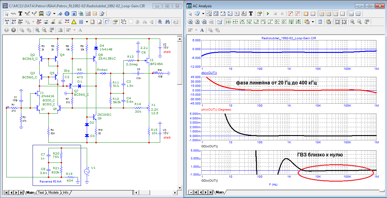

вот еще нормальный на мой взгляд УК
коэффициент передачи с реверсивной RIAA на входе чуть меньше -6 дБ
нормально усиливает меандр амплитудой 25 В (от пика до пика)
Нормально усиливает и бурсты
Схема этого УК по мотивам коректора Сухова.

Leonid.
15 Авг 2022
262
110
18
Саратов
Leonid.
если это в мой адрес, то давай конкретно: где и что я притянул за уши?
Вот, например:
Допиленный Никитинский усилитель при питании 24 В не может нормально усиливать даже меандр в два раза меньшей амплитуды.
В УК Никитина и им подобных (читай ОМЕГА, СИГМА) перегрузка зависит только от тока входного каскада. Поэтому при одинаковых токах их характеристики будут равны. Особняком стоит биполярный вариант с его мизерным током 0.7мА.

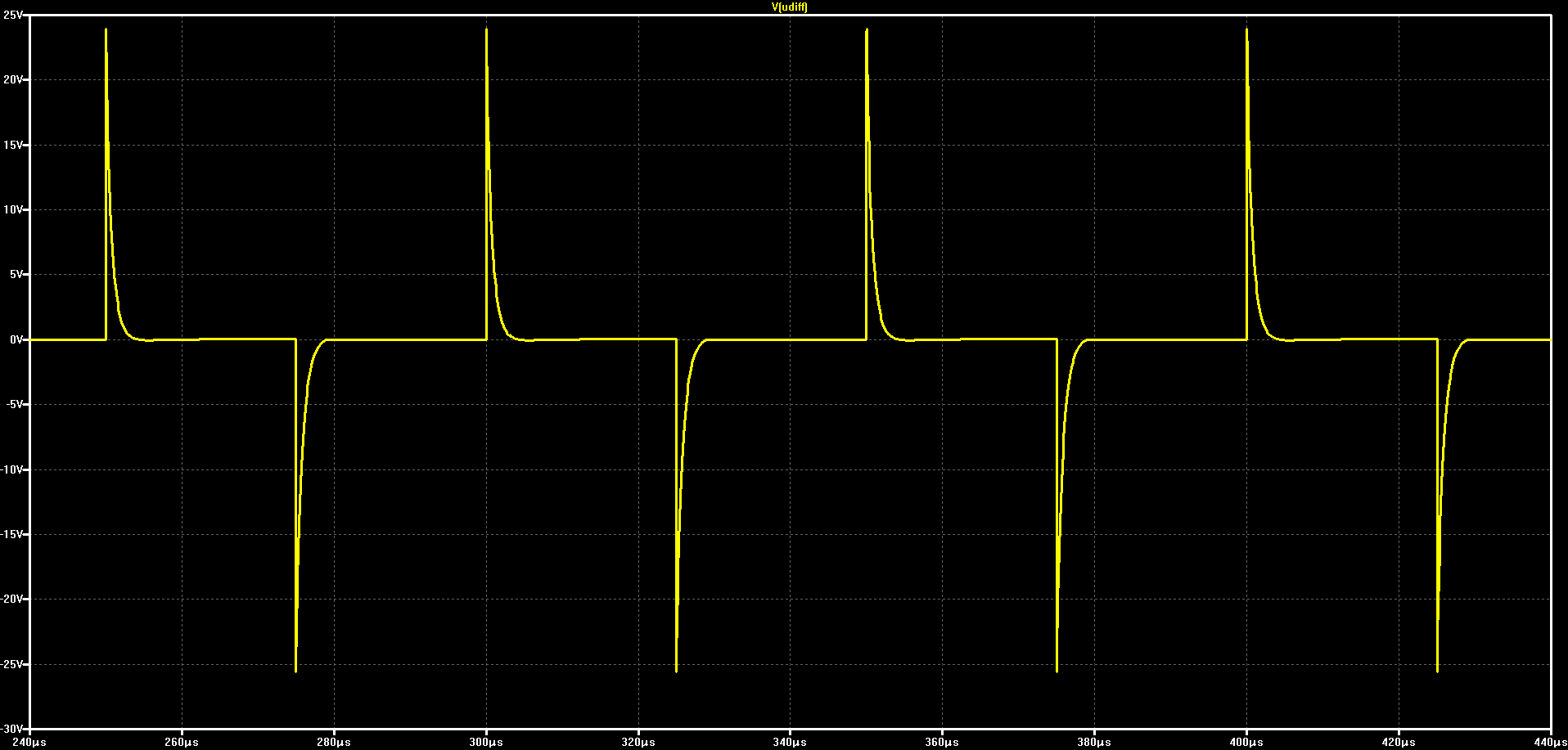

УК Сухова, 25-й год.
Генератор меандра: 25 В размаха.
На входе усилителя: 50 В размаха - это то, чего не увидел Бокарёв.
Гулять на всю котлету.
Дифференциальное напряжение меж входами: 50 В размаха.
Даташит: ничего,
High gate-to-drain and gate-to-source breakdown
voltage: –40 V
То есть, транзистор держит 40 В,
Петров ему подаёт 50: чтоб хватило на верочку.
Ток затвора: 300 мА при смещении затвора в положительные значения, -150 мА - в режиме пробоя обратным отрицательным напряжением.
Дымят, но держатся: Петрову срочно надо что-то узнать и выложить ценное знание на форум.
Что Вы хотели узнать с таким остервенением, Петров?
voltage: –40 V?
В даташит смотреть надо.

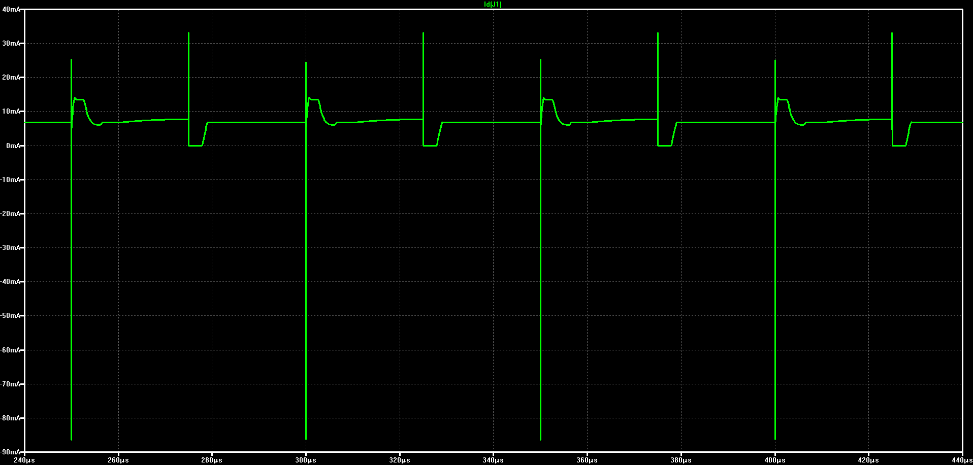

Токи стоков: +35 мА в открытом состоянии, -85 мА - в пробое закрытого состояния. Ток покоя был по 6 мА на транзистор.
Усилитель - в сильнейшем клипе, каскады работают в ключевом режиме.
Ни о какой ПХ и речи быть не может: УК попался на эксперименты крупному непризнанному белорусскому специалисту, внебрачному сыну доктора Зло, и живым ему не уйти.
Пробиты не только входные полевики, но и биполяры второго каскада: красным показано дифференциальное напряжение меж базами второго дифа, зелёным - напряжение на эмиттерном переходе одного из транзисторов: -20 В на эмиттерном переходе означает, что выше -7 В эмиттерный переход пробит и транзистора, как организованной структуры, больше нет.
Если прислушаться, можно ясно понять, что, где-то в Киеве, тихо плачет Сухов. Его можно понять: не каждый додумается подать 50 В на вход винил-корректора с тотальным уничтожением четырёх входных транзисторов. Только один способен - на всю голубую планету, но зачем - этого не знает и он.
Самое время снимать безграмотную ПХ.
Что же он ею хотел узнать?
Он и сам не понимает.
Спросите у него, он не скажет.
Так действовал на человека белорусский картофельный первач, настоянный на чистейшем колумбийском кокаине.
Вы же не хотите подписаться, что Петров производил сии манипуляции в здравом состоянии сознания?
в очередной раз крупно обложался, но где?

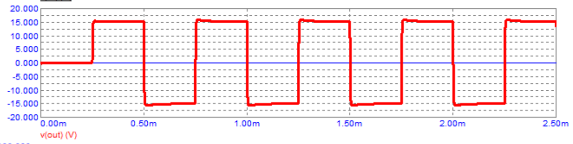

На выходе - превосходнейшая ПХ:
kenwood_ka9100-sc_2khz-square_25v_p-p-png.136943
Как он, при подаче на вход корректора 50 В, получил на выходе 5 В?

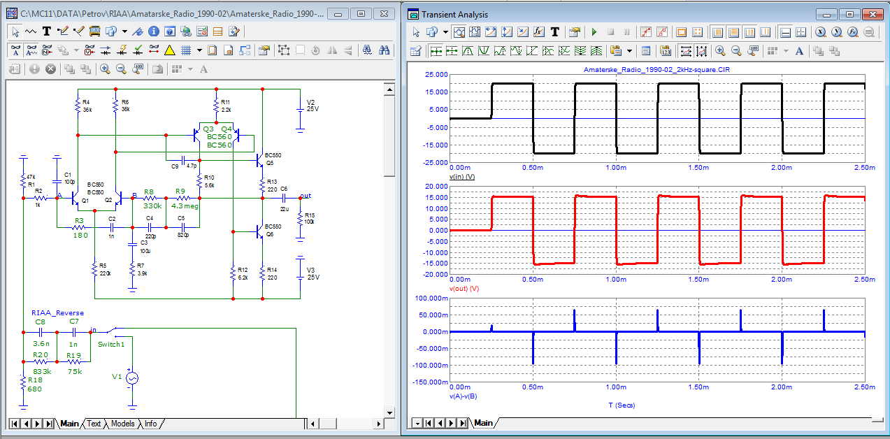

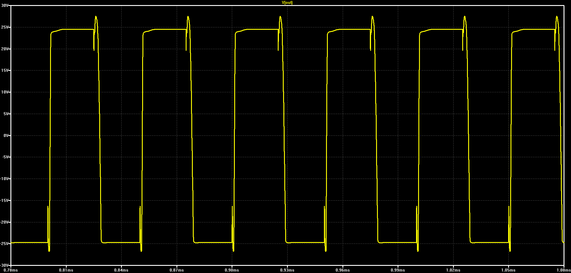

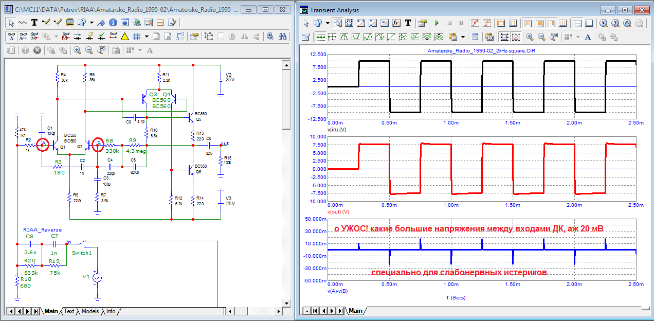

даже при подаче на вход УК через анти-RIAA меандра 40 В(pic-to-pic) максимум что возникает между входами - это 100 мВ.
а допиленный тобой, ДДТ корректор Никитина и 3 В переварить не может! :)
можешь истерить и дальше, это вряд ли ему поможет
    75.6 KB · Просмотры: 52
    70.5 KB · Просмотры: 681

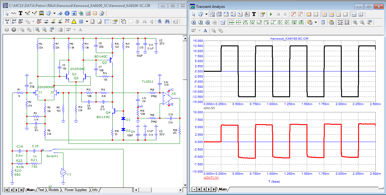

ДДТ
19 Май 2025
475
442
33
7
Давайте сюда осциллограммы токов,
и
не обрывки схем, а полную картинку.
Вы пойманы на наглой брехне дважды, и непременно будете пойманы ещё - по всем выложенным Вами схемам с от 4 до 80 В входного сигнала, с обещанием хорошей работы и адекватного съёма ПХ.
Вы - под подозрением в мошенничестве и плутовстве, веры на слово Вам больше нет.
Осциллограммы токов/напряжений проверенных Вами корректоров - в студию.

На входе корректора могут быть и импульсы от статических разрядов (при неправильном съеме заряда пластинок).
Не могут: заряд - продольная помеха, он приложен к общему, от пласта, вдоль кабеля - на общий. Поперечная статическая помеха, могущая повредить усилитель, замыкается на импедансе головы. От поперечной помехи вход легко защищается двумя встречно-параллельными диодами.
Так или иначе, 80 В нормальный человек на вход винил-корректора подавать не станет, только дефективные дауны.

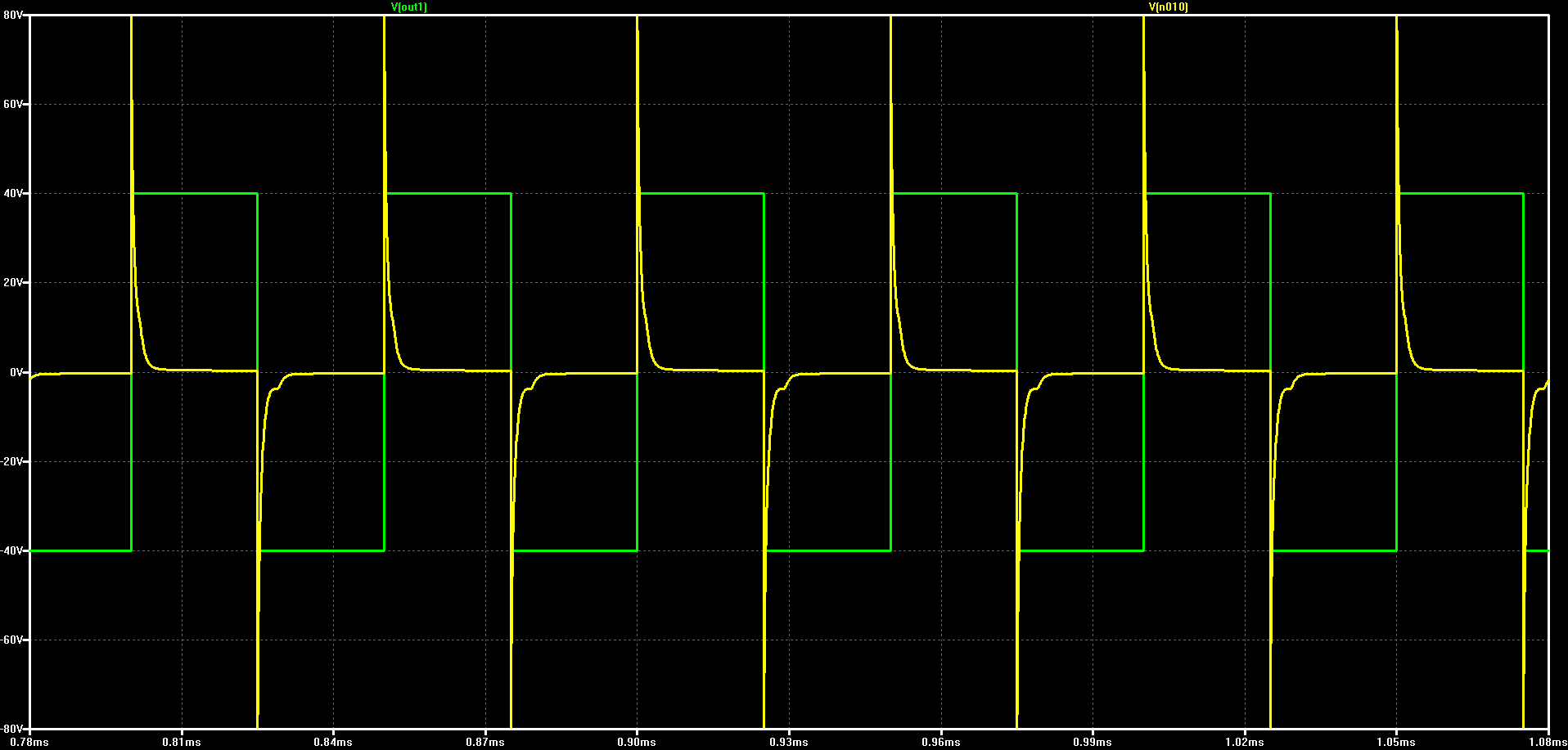

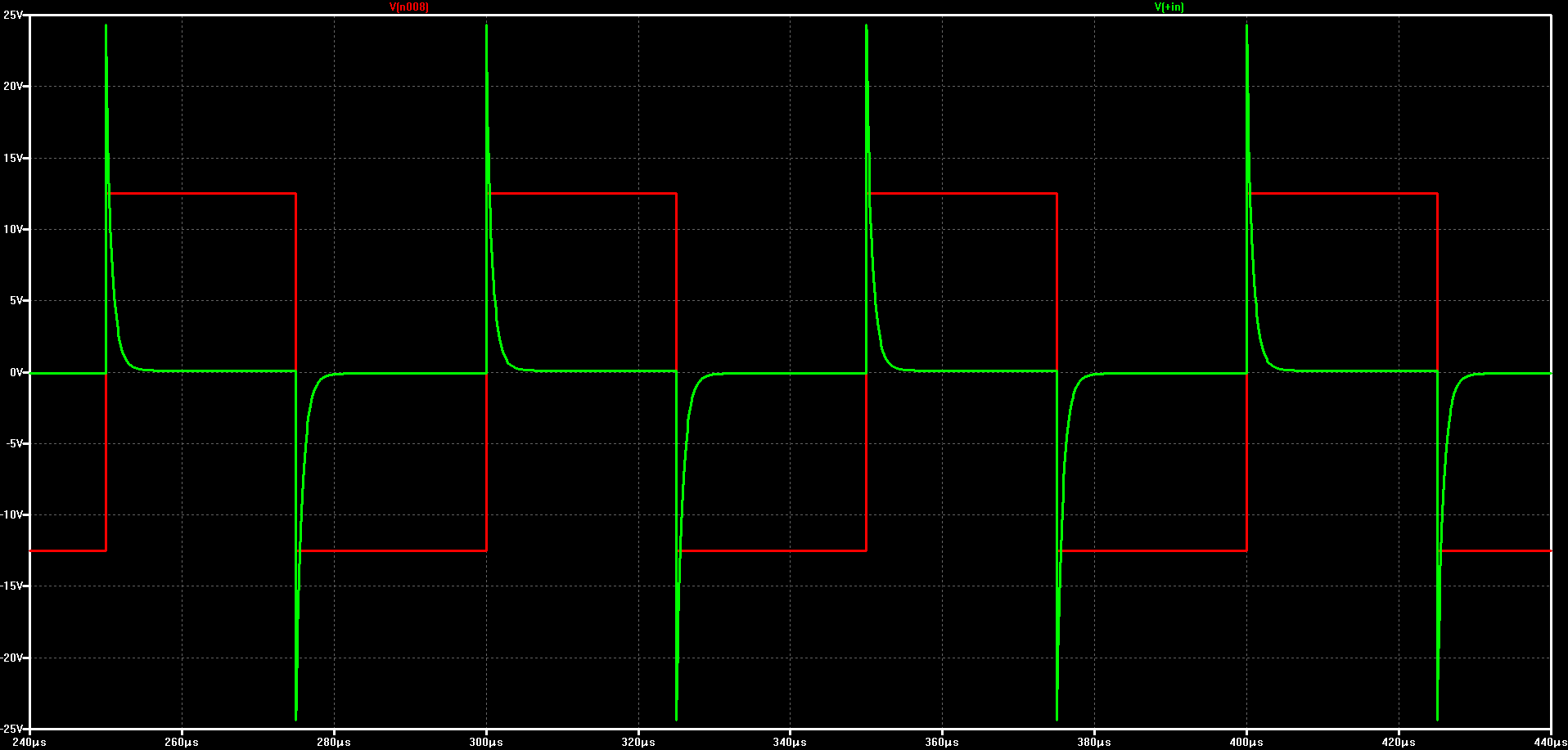

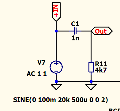

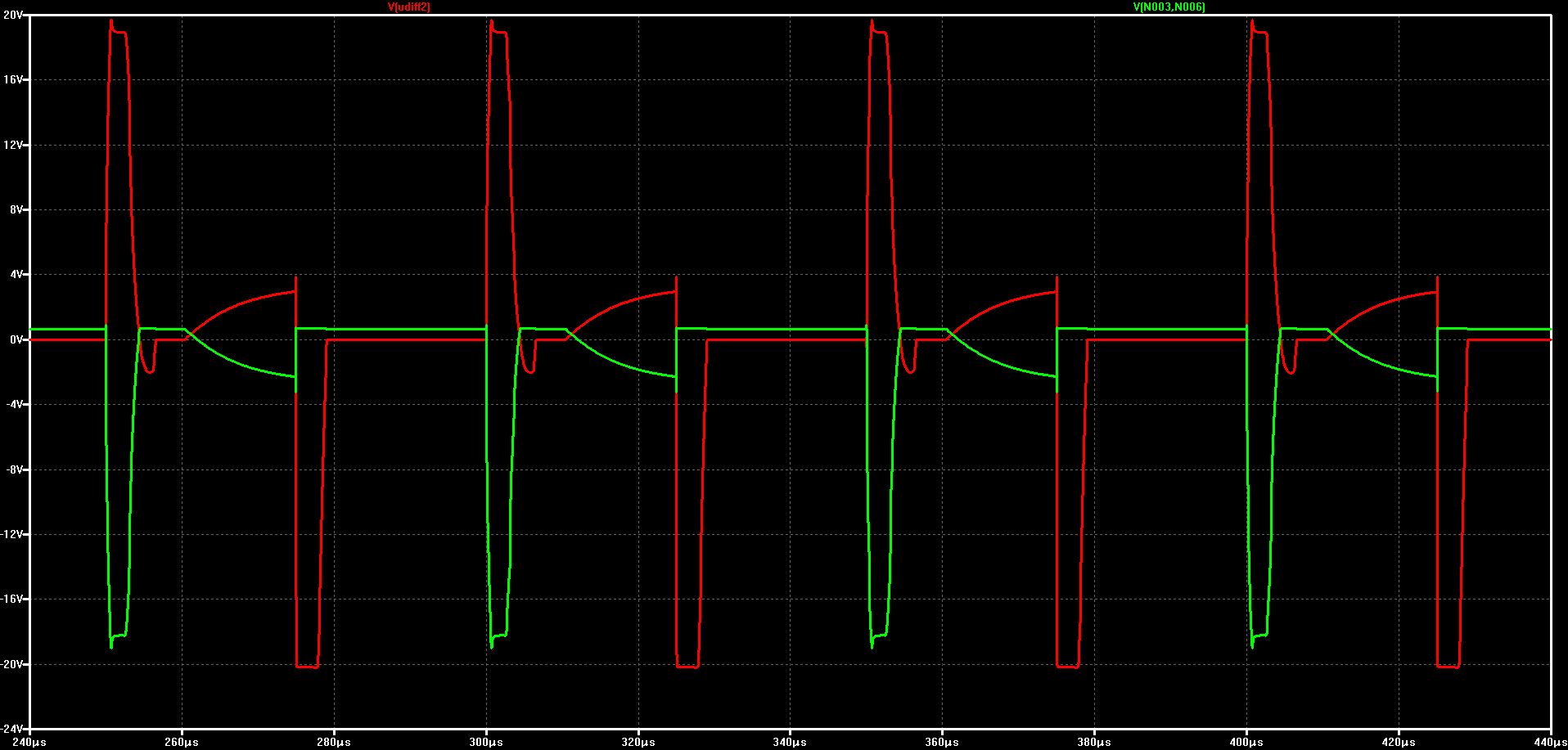

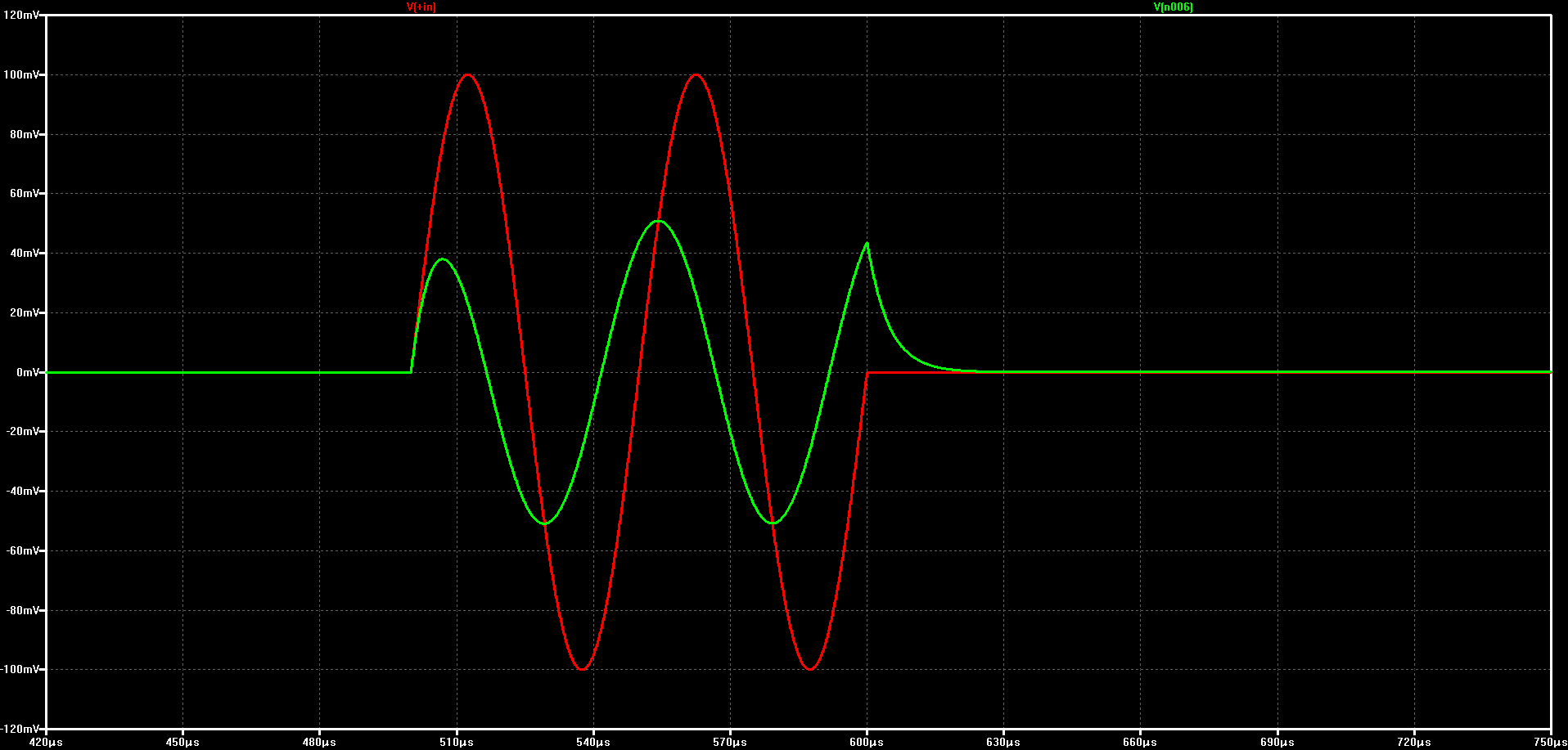

Моделируем выброс бурста на помойку истории:
Генератор - дифференцирующая цепь R11C1.
Красным - генератор, зелёным - сигнал на выходе дифференцирующей цепи.
Нелинейные искажения сигнала найдены: их вносят резистор и конденсатор.
Вот примерный уровень идиотии петровского гадания на бусрах.

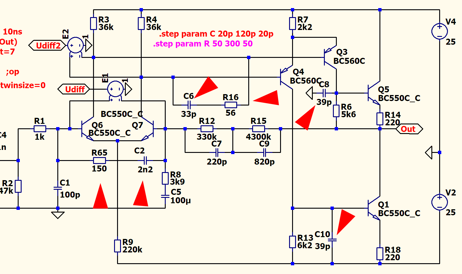

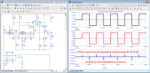

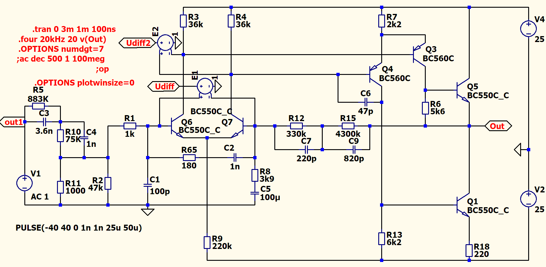

amatarske_radio_1990-02_2khz-square_40vp-p-png.137108
Александр, ввиду повышенной лживости ваших сообщений данная бесценная инфа будет досконально проверена.
1748522354594-png.137303
Схема.
1748515971211-png.137271
40 В меандра, 80 В - на входе винил-корректора, что попахивает редкостным дебилизмом.
Ох, не так я себе представлял май 2025-го по романам Ефремова.
1748522736714-png.137306
1748516077026-png.137272

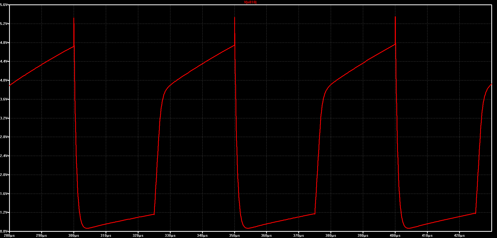

Диффнапряжение: 16 вольт размаха, что в 160 раз больше обещанных Петровым 100 мВ. Входной дифкаскад мертвее Буриданова осла: эмиттерные переходы пробиты обратным напряжением.
1748522845156-png.137307
1748522196935-png.137300

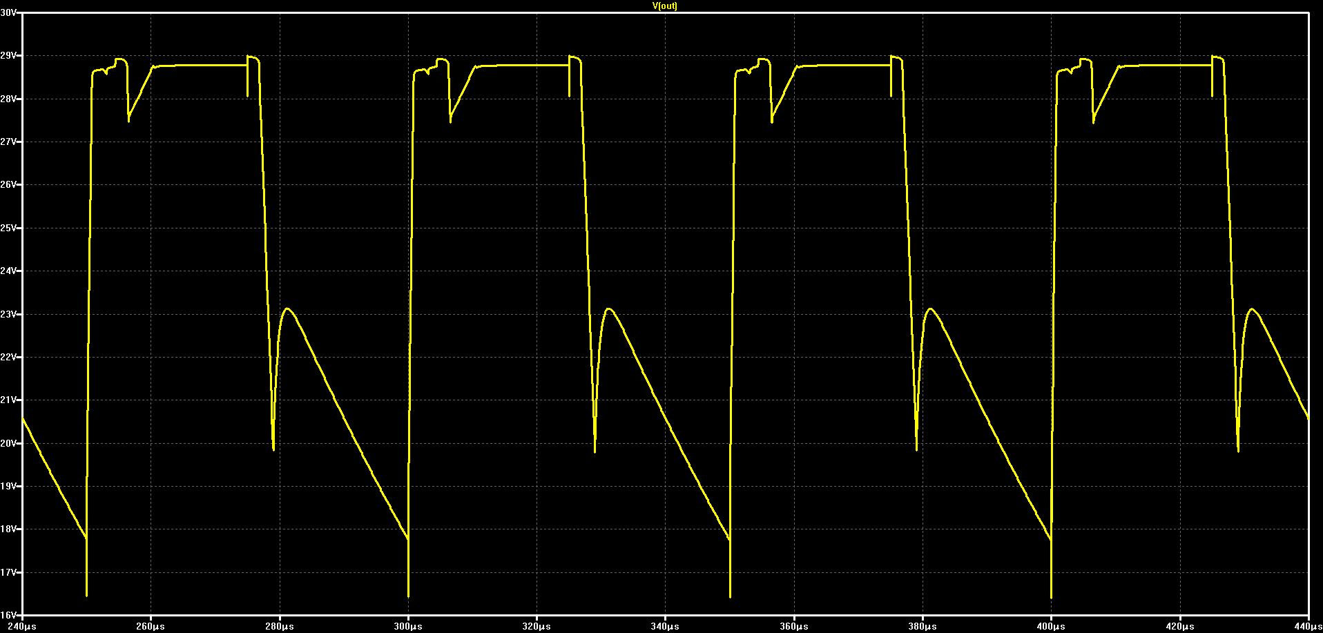

При токе покоя 50 мкА токи дифкаскада летают от -1 мА до +3 мА.
1748522263193-png.137301
Выходное напряжение: усилитель неработоспособен, выведен из активного режима по постоянному току в клип с рахмахом выходного напряжения 50 вольт, даже при условии живых входных транзисторов. См. у Петрова: чистый меандр на выходе:

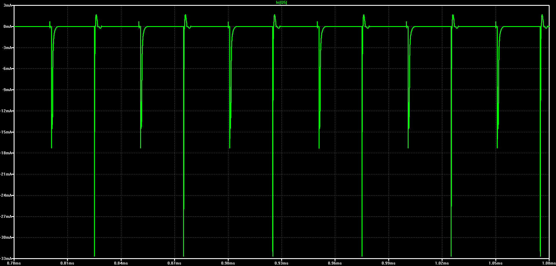

1748518162947-png.137289
Где он взял чистый меандр 30 вольт размахом при питании УК по 25 В в плечо и полной перегрузке усилителя?
1748522309106-png.137302
Ток выходного повторителя: +1,5 мА до -33 мА.
  • УК 2025 meandR.asc
    5.7 KB · Просмотры: 25

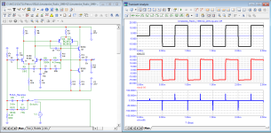

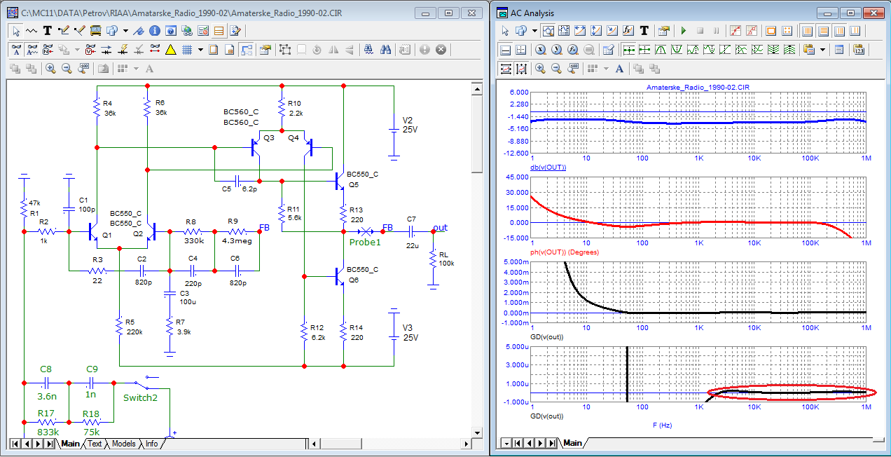

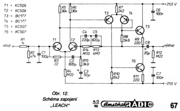

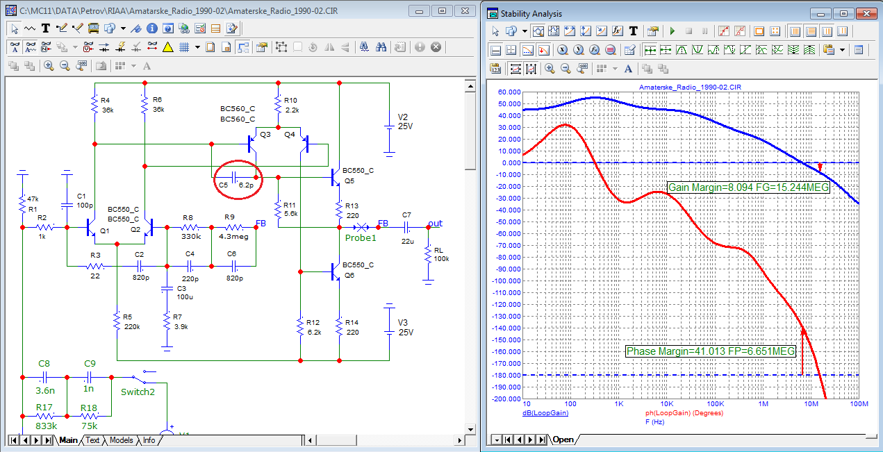

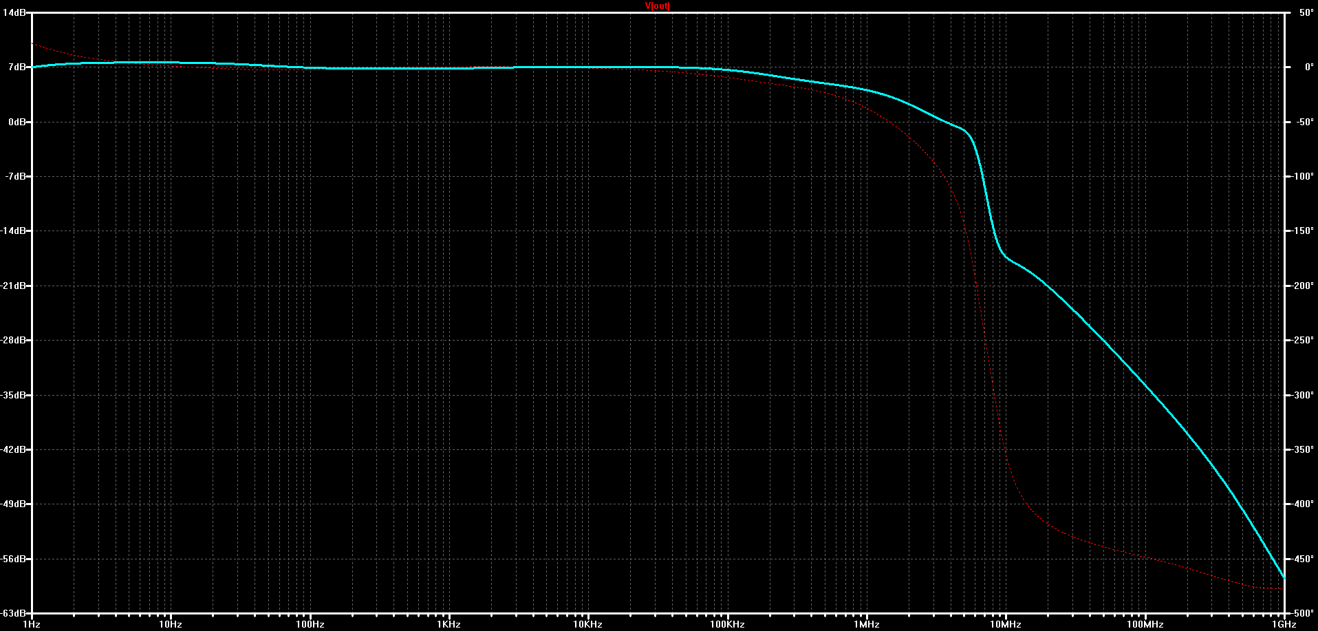

что касается усилителя из болгарского журнала, то я добавил лишь один небольшой конденсатор, возможно с оригинальными транзисторами он и не нужен. Вот его схема, диаграмма Боде и петлевое усиление. Обратите внимание на ГВЗ в диапазоне частот 1 кГц и выше, оно близко к нулю!
    109.9 KB · Просмотры: 78
    73.9 KB · Просмотры: 80
    80.2 KB · Просмотры: 74

Чешский журнал Аматерске Радио. Болгарский зовется РТЕ Радио Телевизия Електроника.
Управление выходным каскадом на одинаковой проводимости видел где-тов Радиве, в мощнике Акулиничева. Надо поискать.

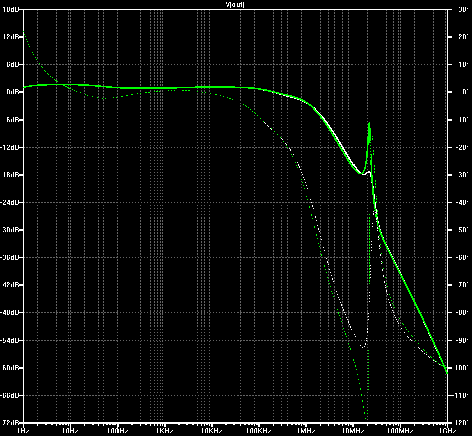

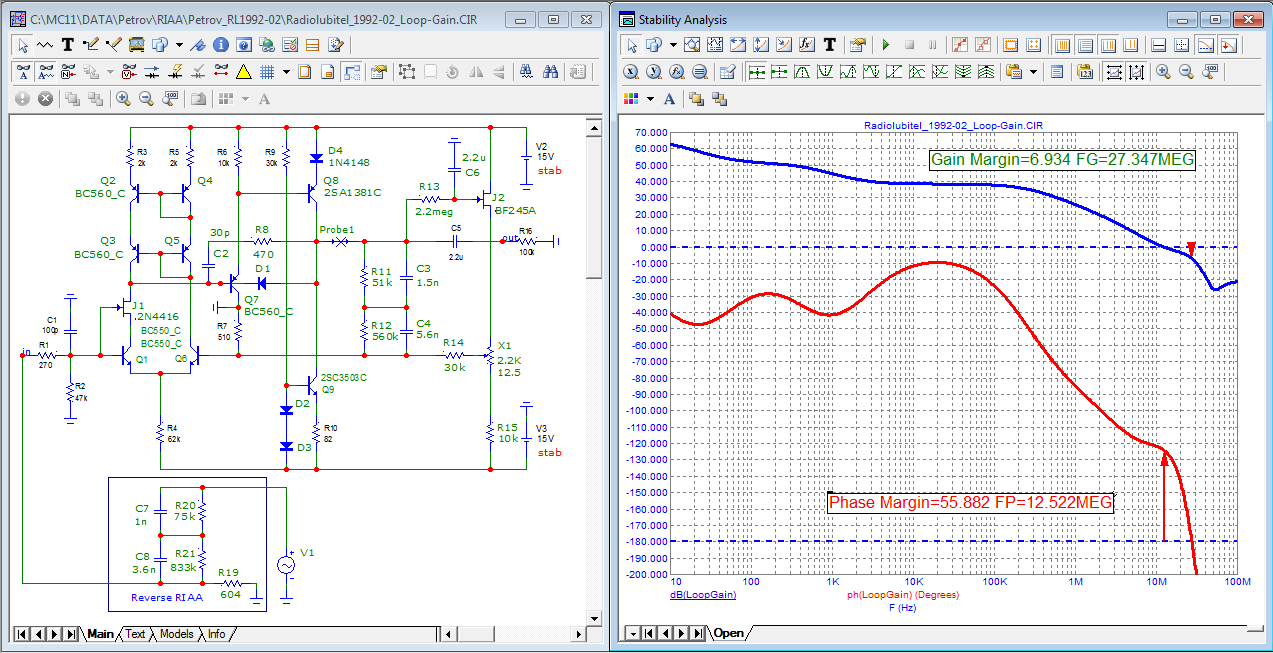

этот УК практически не хуже чешского (поправка А.Бокарева)
    84.9 KB · Просмотры: 71
    99.5 KB · Просмотры: 75

Создается впечатление, что посадив сокола на лисапед получим замечательный гибрид.
    77.7 KB · Просмотры: 87
Sergei_S
4 Мар 2024
274
116
11
г.Клин
в прошлой схеме нахваливал гибрид полевика и биполяра на входе, мол гораздее играет, а тут только полевик.
В прошлой схеме он также нахваливал местную оос во входном каскаде,а теперь оос заводит в исток полевика.
Канонический фонокорректор,спорное утверждение.

Балансировка по правой базе дифкаскада, вместо привычной RC цепи.
Это - не балансировка. Это - регулятор уровня выходного сигнала в цепи ООС. Балансировать там нечего: выход включен через конденсатор и от уровня постоянки на нём ничего не зависит.
Да ещё и включил выходной полевик в цепь линеаризации, а сигнал ошибки (искажения) этой линеаризации пустил на выход, вместо снять сигнал с истока.

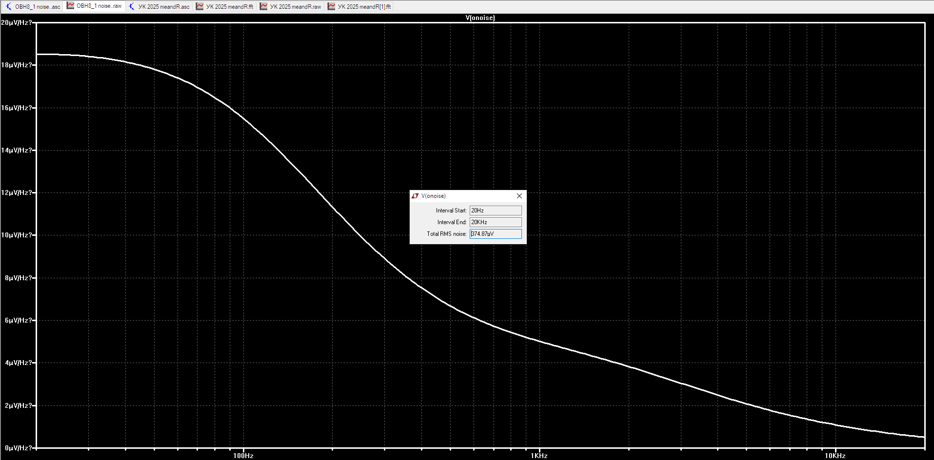

Шумовой ток базы биполярного транзистора, протекая по индуктивному импедансу головы и ёмкостному - входного разделительного С8 2,2 мкФ, приводит к падению на них шумового напряжения, приложенного ко входу УК. При типичном выходном напряжении 250 мВ напряжение шумов на выходе - 375 мкВ, что даёт отношение -55 дБ шума.
Это - паровоз Никитина.
Разбор УК:
Устойчивость:
Неустойчив и сам по себе, а со вставленным Петровым конденсатором ещё более: будится на 21 МГц, ярко выраженная "кварцевая" ФЧХ возбуда с Z-изгибом.
Вывод: прогнав усилитель входными сигналами в 1 ГГц шириной полосы и 80 вольт размаха, Петров не проверил его устойчивость, ещё и последнюю угробил.
Лучшая матрица коррекции:
Включает в себя 4 новых элемента и изменение 2-х прежних.
