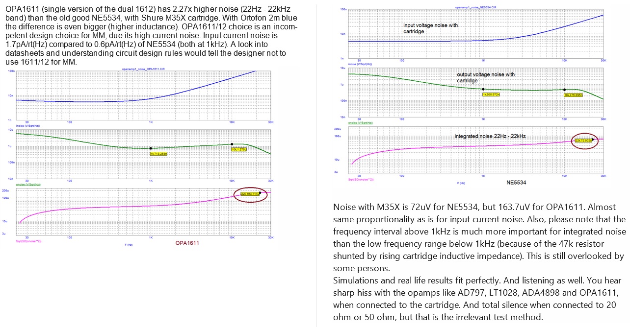

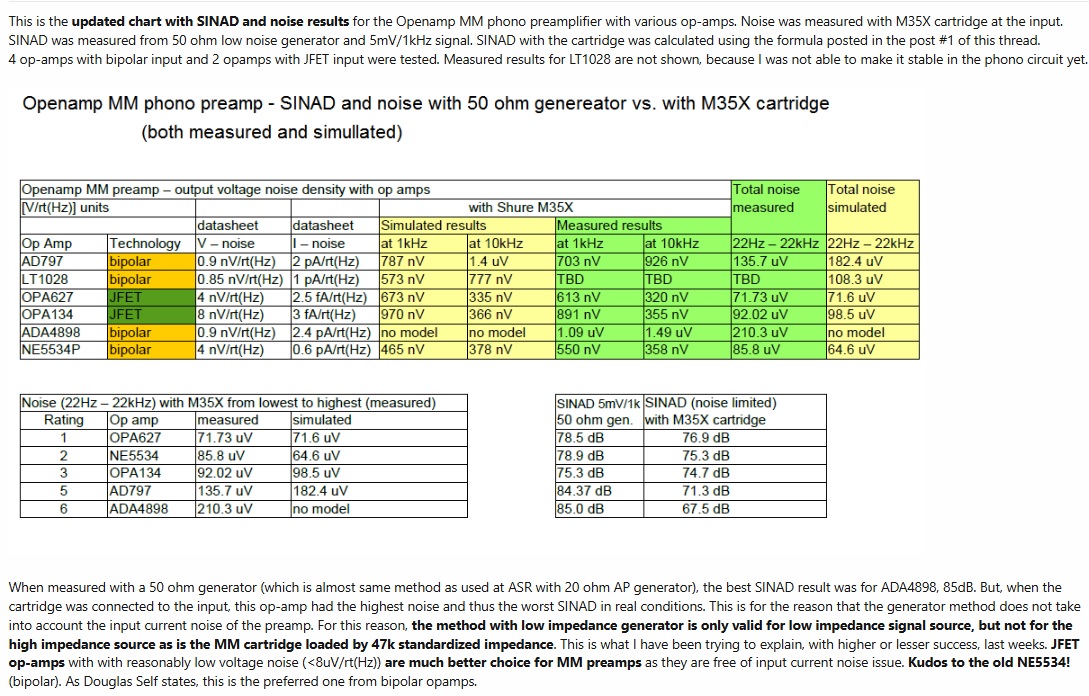

Нашел интересную табличку по шумам ОУ, не всё так однозначно по поводу предпочтения для ММ корректора ОУ с ПТ на входе.

ОПА134 - сцена, глубина, кристально чисто - хороший опер, ВАУ эффект отсутствует, из списка - лучший.

Этой табличке лет 200, теперь новых ОУ наизобретали с еще "более лучше".
Шум в ММ корректоре не главная проблема, худо-бедно даже на копеешных операционниках можно добиться приемлимого - 75 дБ, что на 20 дБ луше, чем шум немой канавки.

Ясно главное. Джифет оп-ампс ар мач беттер чойс фор ММ преампс. Выкиньте ваше старьё NE5534 /
Нет, Саша, вертел старичок 5534 на одном месте по шумам OPA1611, конкретно в данном применении. smile_13
Op Amp Shootout - Google Диск
Op Amp Shootout : 2017

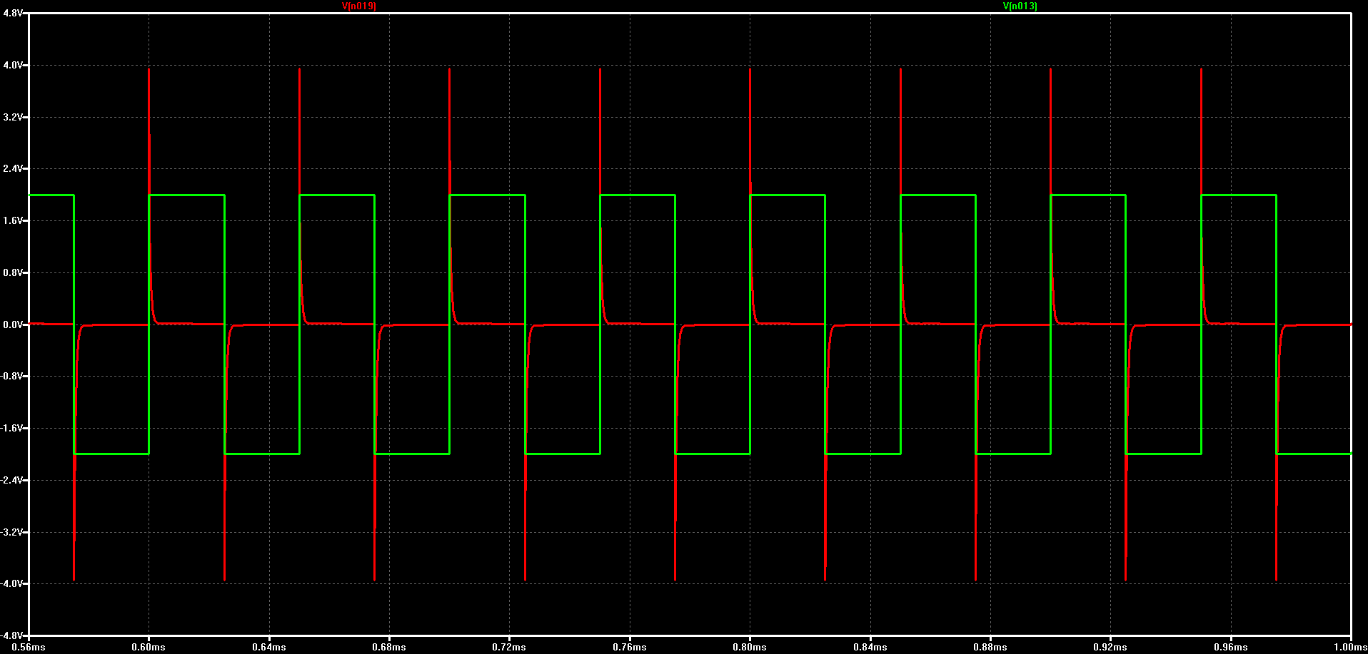

глянем что выдает в модели
lme49860_passively-riaa_2khz-square_stalker-png.135513
Давно хотел спросить: это что Вы такое хотите узреть, подавая на УК с АЧХ интегратора Ваш красивый квадратный меандр? Да ведомо ли Вам, как местному светочу, что на входе ОУ Х7, после дифференцирующей цепи RIAA, имеется аж 4 вольта входного напряжения ВЧ-гармоник меандра, не отрабатываемых ООС каскада?
См. красные выбросы, хорошо видимые всем, кто понимает в симуляторах, а не просто тычет какие-то кнопки куда попало.
Что Вы хотели узнать, лупя молотком меандра по входу каскада?
Кто пустил Вас в электронику в Ваших красивых новых лыковых лаптях, крестьянин?
