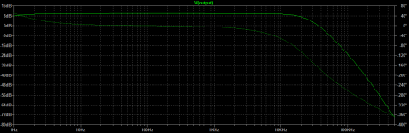

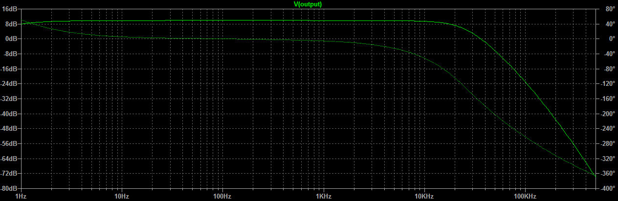

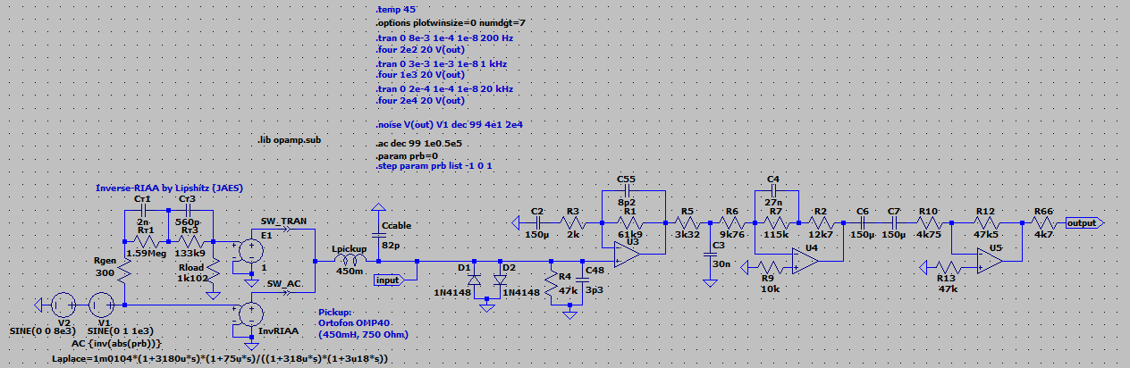

Корректор из Brüel&Kjær 4416, схемку немного подрисовал, оставил только сам корректор. Схемное решение мне понравилось.
Да, это вам не какая-нибудь одно~двухтранзисторная шляпа...
PS
Если последовательно с C3 включить ~330 Ohm (для указанной ГЗМ), то, при уменьшении ёмкости кабеля до ~10~16pF, можно вытянуть АЧХ выше 20kHz ровнее. Однако, потребуется пересчёт R5 и R6 (или C3), чтобы на СЧ сохранилась идеально ровная полка.
Без этого сопротивления - СЧ идеально ровные, но 20kHz заваливаются на ~2,2dB относительно 10kHz.

а диоды там зачем, от града (пук на пластинке)?
По шумам что будет.
во, во с ними (диоды) и без них.
Хотя, Х.З., что там за модель, идеальней идеального (возможно). По даташит поставить надо (мне не надо, и так понятно, что шумят и во сколько крат приумножаются).

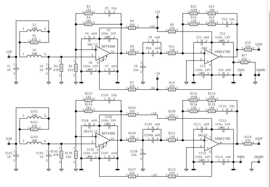

Диоды там нафиг не нужны, защита от дурака, также резисторы R9 R13 закоротить, теперь они не нужны, как и конденсатор С2, схема на древних операционниках, если использовать приличные современные, то получится хорошо, у меня играет примерно такая, но вся коррекция пассивная..

Странно!
R5,C3,R6 задают постоянную времени 75µs. Ничего необычного.
Ага, когда увидишь, решение кажется простым и очевидным. Есть примеры? Я его больше нигде не видел, хотя инвертирующие ОУ применяют. У корректора Агеева есть, но там немного другое. У него 75мкС сделано на ОС первого ОУ и недокручено. Пришлось вводить дополнительный пассивный фильтр, хотя мог сделать так же.

А скажите, на С 109-С109А и R11 ,не иначе, как тау-4 реализована?

R16 замкнуть, чтоб кабели не слушать (применительно во всех схемах, как твик "из коробки"- обязательное условие). Они там как "защита от КЗ по выходу, но это не наш случай.
28,312
13,622
Спад на НЧ по любому будет, а вот что там точная ТАУ, сомневаюсь.
Обычное соотношение цепи ООС в усилителе, 22 мкф +1 ком дает спад с 10 примерно герц, тут 10 ком и 1, 4 мкф . 1 ком на 14 мкф, то есть. Похоже на правду про Тау-4.
В моем корректоре на операх тау-4 из 2 ком и 4 мкф. 8 мс постоянная. Здесь 14 мс. завалит не с 30 Гц, так с 20. Тоже ничего.
