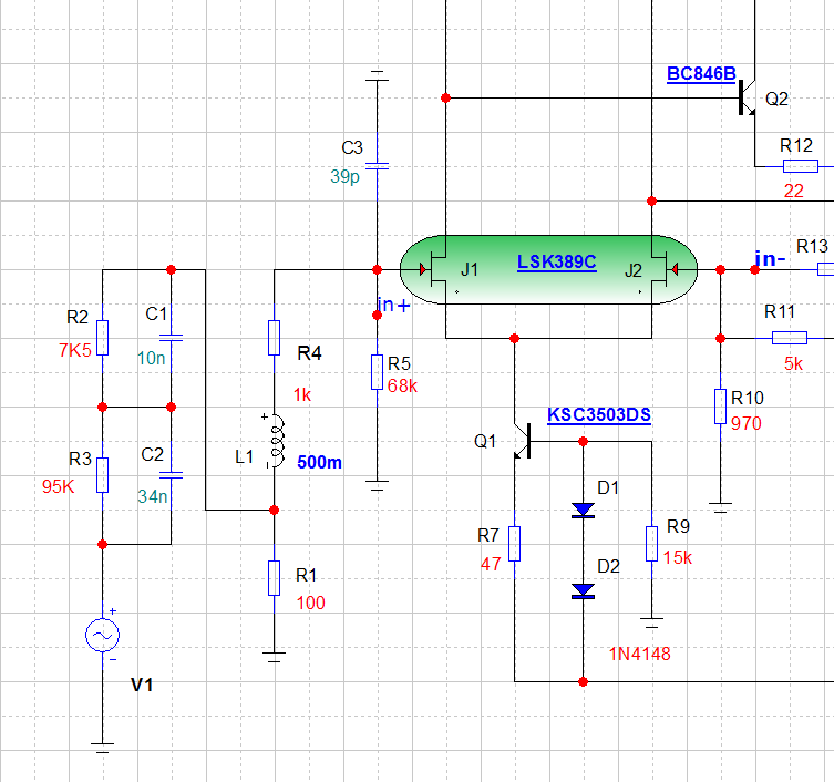

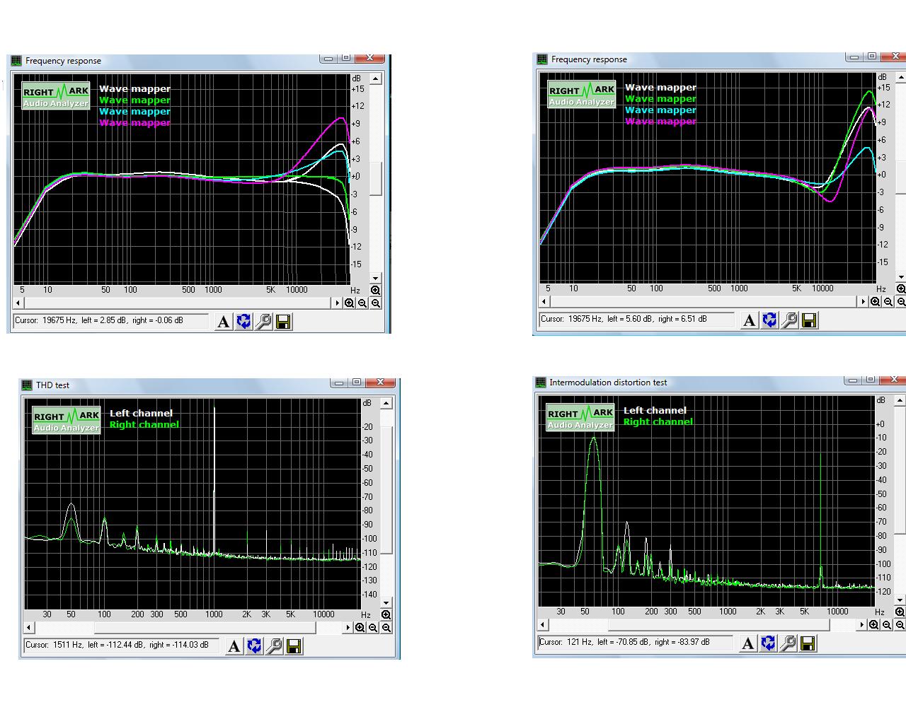

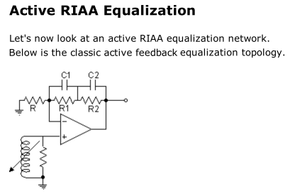

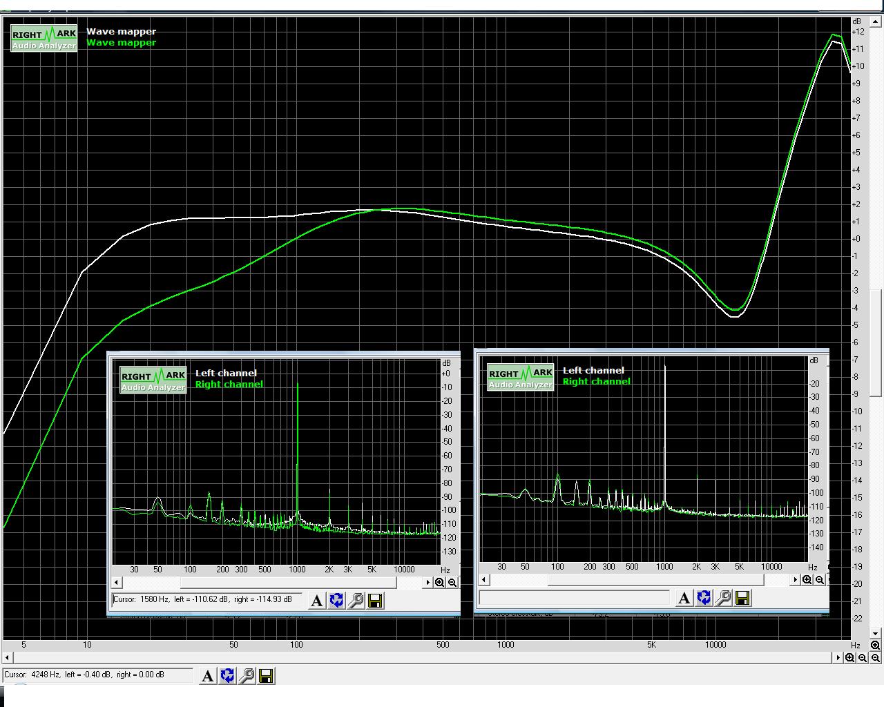

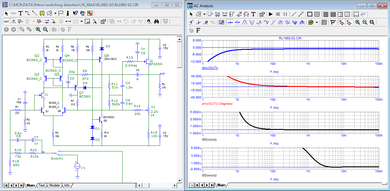

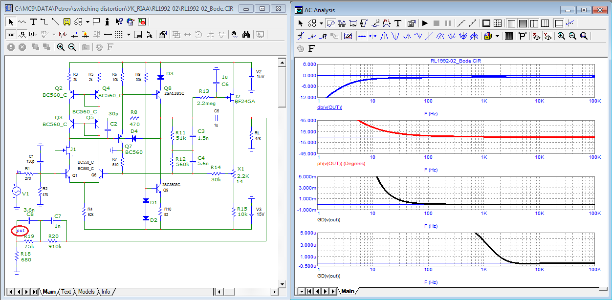

Меня больше тревожит не ГОСТ от балды,а то что индуктивность на входе УК кардинально меняет уровень искажений на высоких частотах.
так индуктивность стоит параллельно входу, а не последовательно со входом. При настройке подбирают конденсатор параллельно входу которым настраивают параллельный колебательный контур на высшую рабочую частоту чтобы уменьшить потери высоких частот. Головки с подвижным магнитом начинают рано валить АЧХ (ниже 20 кГц), вот и приходится дополнительно корректировать
    22.8 KB · Просмотры: 50
    33.6 KB · Просмотры: 49

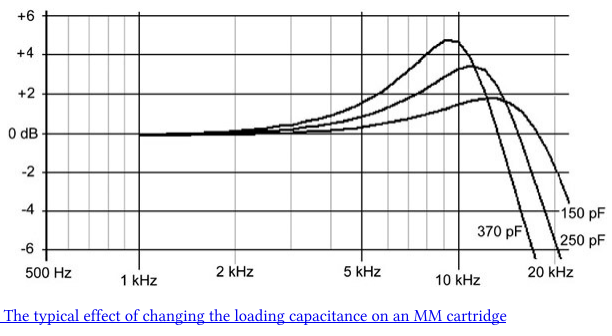

Да, причем, головка большей индуктивности начинает валить высокие раньше, образуя "седло" на АЧХ. Дальше проявляется резонанс кабеля и входной цепи корректора, с выбросом разной степени, в сочетании с мех резонансом подвижки и резонансом иглы на виниле . Получается тот самый мерзкий резонансный шиш на верхнем крае.
Недавно на каком-то форуме видел мнение "спеца" про избыток верхушек у головки АТ-440 . На деле там редкой красоты АЧХ , ровнейшая и безрезонансная в рабочей полосе. Такая же, как у Шура V-15\3 . Обе головки звучат совершенно прозрачно, без призвуков , в отличие от множества дешевых кривых бошек.

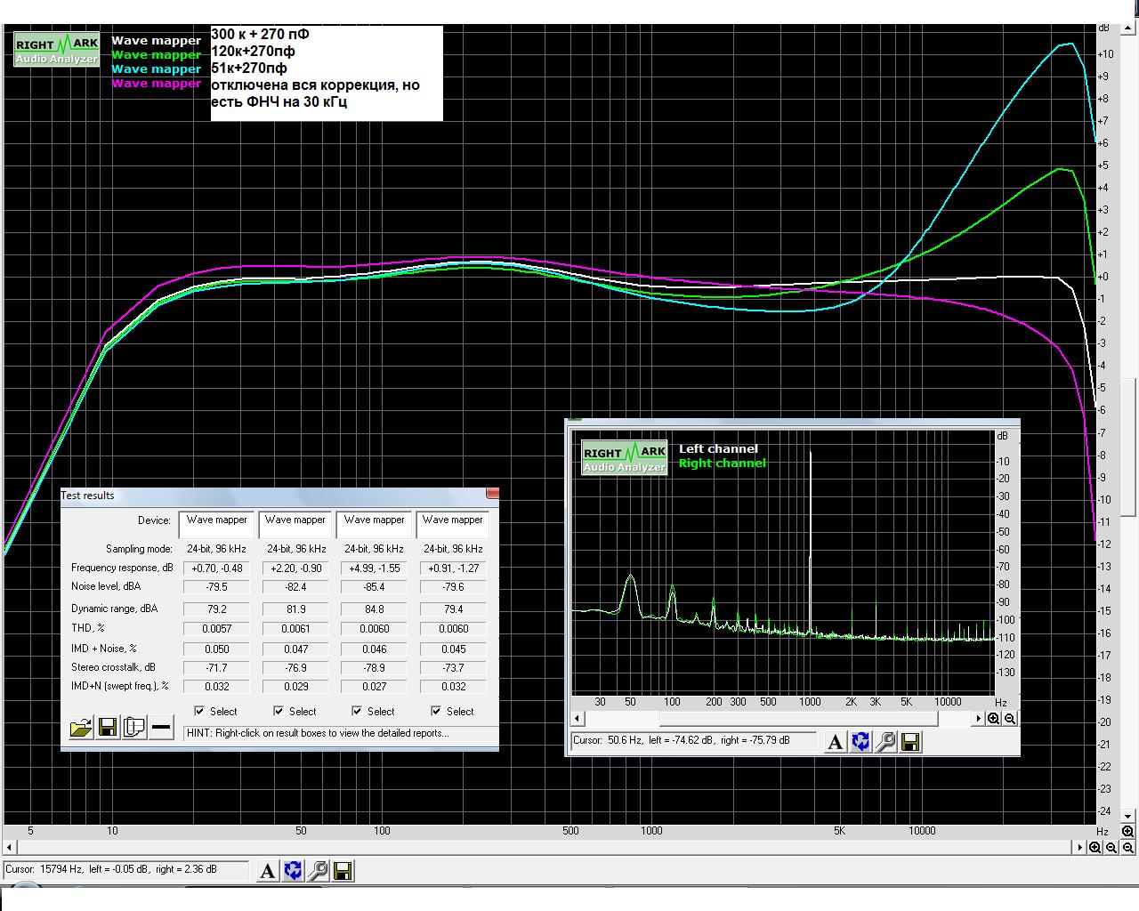

Если я правильно понимаю,индуктивность относительно сигнала стоит последовательно,а относительно входа паралельно.
Без индуктивности,мерить искажения тоже самое что мерить шумы с КЗ на входе.

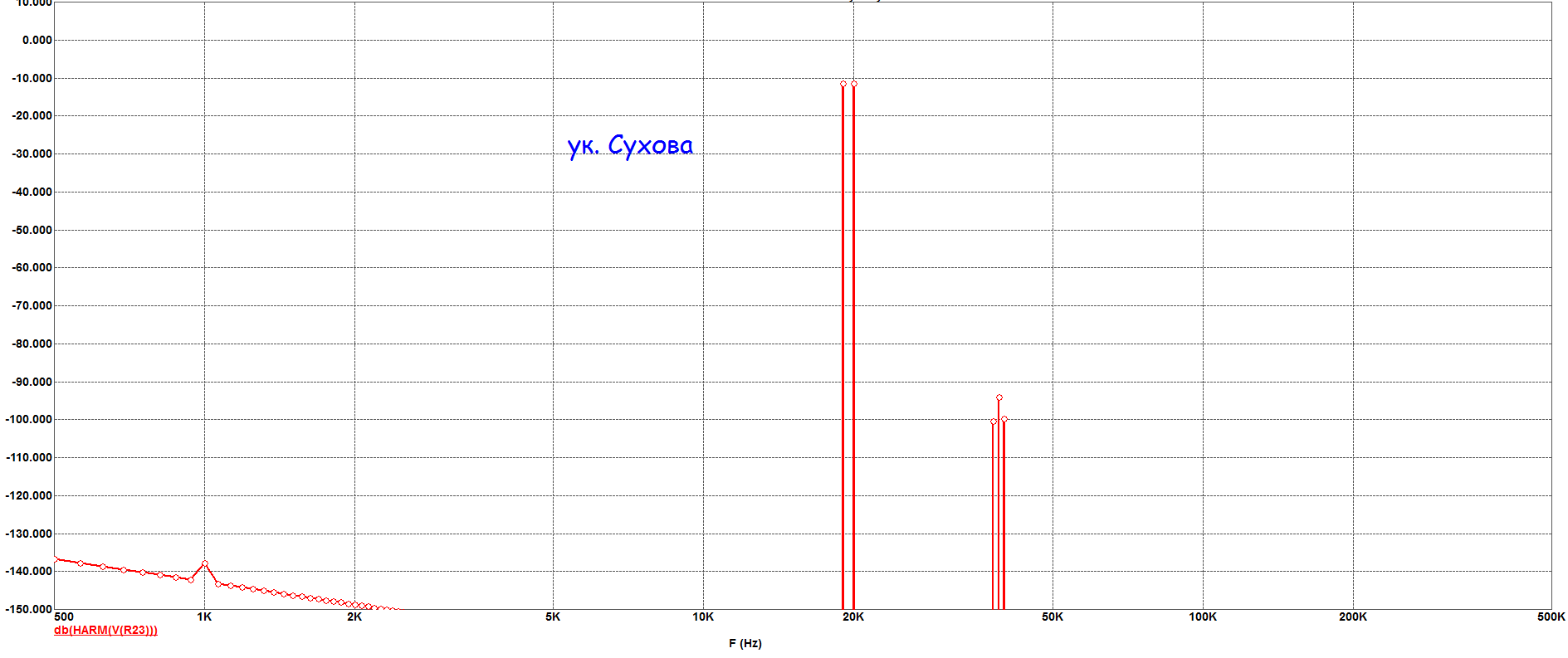

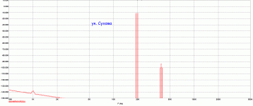

Пока схемы времён Ивана Грозного, то пройдет.

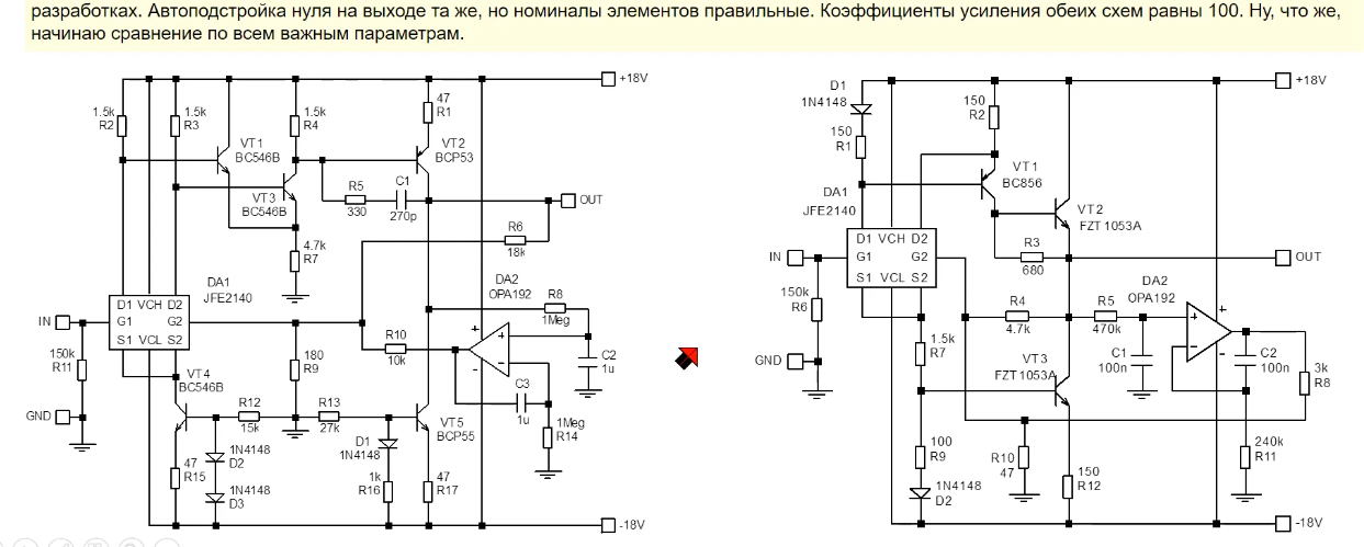

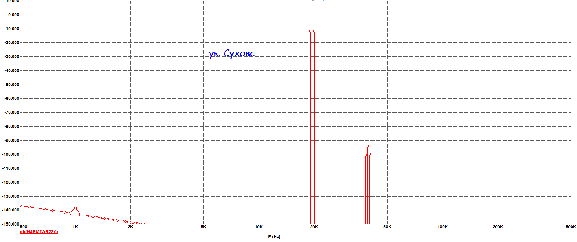

Конечно лучше делать как рекомендовал Шкритек. А выравнивать антиRIAA уже после корректора. Выкладывал такой вариант. Можно как Корвет делает, но...лучше не менять входной сигнал, когда не только АЧХ смотришь, я так думаю и делаю.

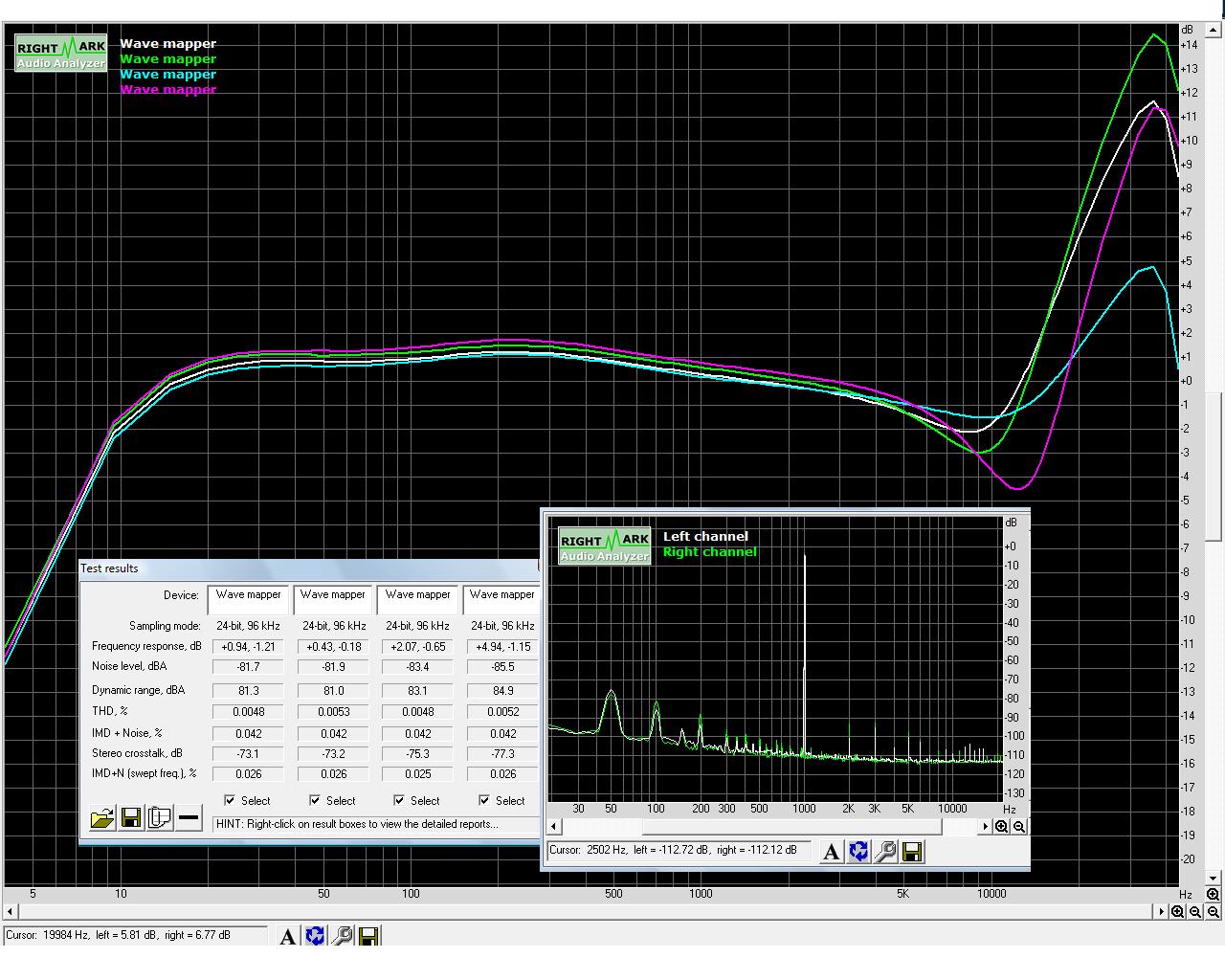

Сталкер, без описания и схем это не графики, а картинки.
Откуда сталагмиты на 20кГц?
Или как в видосике того неадеквата, который Сухов выложил. Мужское соло, а на спектрограмме летучая мышь. Аж до 40кГц и выше.

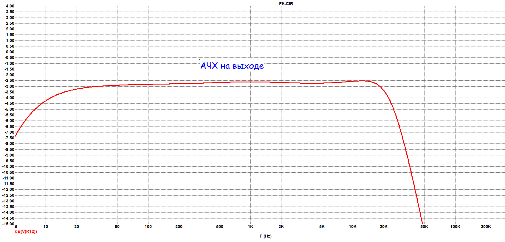

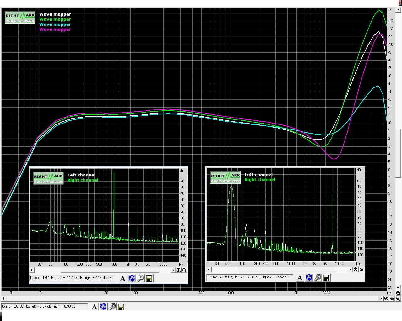

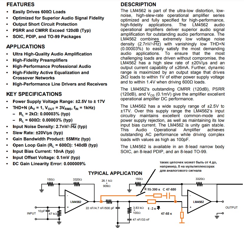

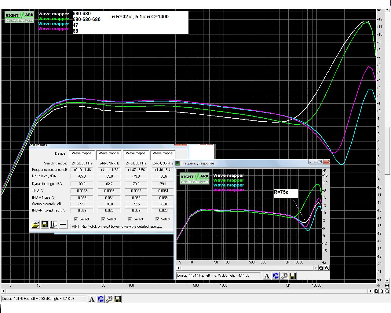

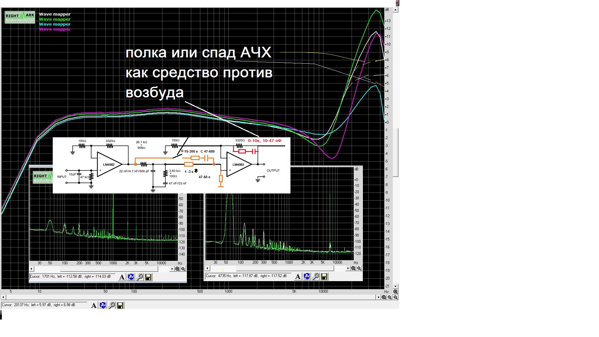

Я думал, что тут уже все видели эту схему - раза три показывал в этой теме в течение месяца - ноль реакции. а чтобы корректор не возбудился при большом побъеме на ВЧ, нужно в ООС второго ОУ поставить RC цепочку в параллель 3 к ( 3 к + 20-30 пФ) - фильтр, чтобы АЧХ была ограничена выше, допустим 25-50 кГц полкой или даже спадом на АЧХ. _kubok
Знаете почему лимонадного Джо не могут поймать?
Для себя, нет вопросов. Можно и левой ногой за правым ухом. А нам то зачем такое чудо?
Подбирать АЧХ корректора под разные головки, стандарты коррекции или даже места прослушивания, чтобы получить ровную АЧХ - типа встроенные пресеты - корректоры АЧХ в аналогом виде. Очень удобно, но нужна измерительная пластинка и изм. микрофон. Щёлк - щёлк и готово. И комп потом не нужен с программным эквалайзером. Для каждой точки прослушивания (в кресле или на диване) выбираете свой пресет, например номер 2 или номер 7. Общая цена системы меньше - полезный функционал за смешные деньги. Джо, думаю, со мной согласился бы, если бы его наконец поймали и допросили. _da
симулировал её, мультфильм отказался работать (вылетает). Не стал "ковырять", перебрить. Может и заработает (быват глюк в той проге или модели "левые"). Композит Ваш, тоже не заработал (но то быват у Мультисима, рабочие схемы не всегда запускаются)

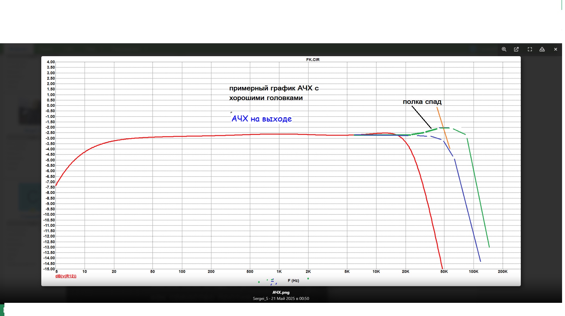

Попробуйте сделать коррекцию АЧХ во 2 ОУ как я сказал. Для начала поставьте в параллель 3 к допустим 20-47 пФ. Потом подберите последовательно с ним резистор, чтобы получить полку в нужном месте по частоте на ВЧ. Только используйте простецкие ОУ типа 833, 4556, 4560, 4580, 4562, 2134, 5532, чтобы они не давали большого смещения на выходе ОУ как AD8..., без разделительного конденсатора на его выходе.

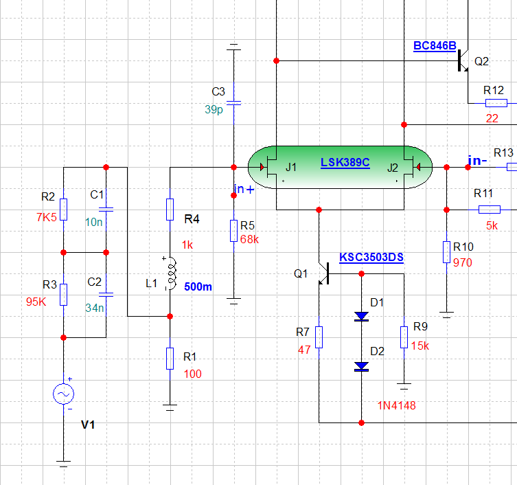

повторю еще раз: индуктивность головки проигрывателя, также как и индуктивность головки воспроизведения магнитофона является принадлежностью головок как генератора сигнала и для снятия АЧХ УК и УВ магнитофона ее не надо включать на входе последовательно с источником сигнала. Представьте себе что на вход усилителя воспроизведения вы подключили последовательно индуктивность 1 Гн - получите БРЕД, а не АЧХ усилителя воспроизведения. Для снятия АЧХ магнитофона вместо измерительной пластинки для УК есть специальные кассеты в которых на месте прижимной подушечки ленты стоит катушка индуктивности на которую и подают сигнал с генератора.
При этом АЧХ усилителя воспроизведения не зависит от зазора головки. А вот воспроизведение высших частот самой головкой зависит от величины зазора. Допустим индуктивности одинаковые, а у одной зазор 5 микрон, а у другой 1,5 микрона, вот и разные АЧХ.
Также и с головкой УК. Индуктивности могут быть одинаковые, но у одной магнит более легкий, но мощный, а у другой мощность магнита набрана за счет увеличения габаритов. Вот и разные АЧХ, а индуктивности одинаковые!

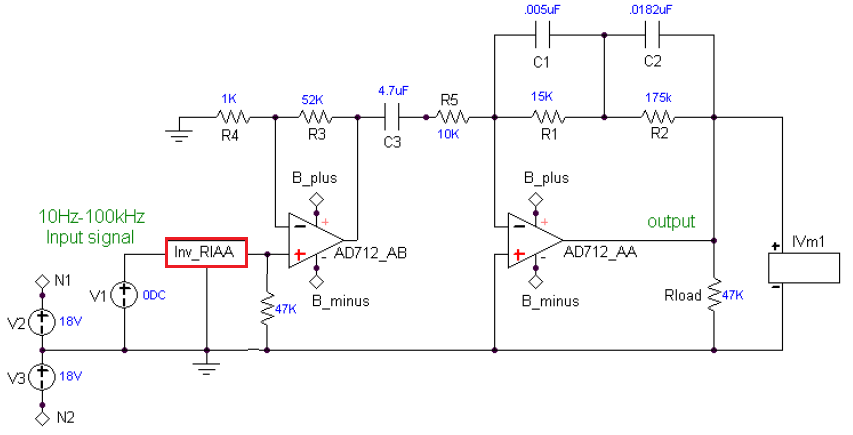

Конечно лучше делать как рекомендовал Шкритек. А выравнивать антиRIAA уже после корректора. Выкладывал такой вариант. .
не имеет значения где ставить анти RIAA, до УК или после
Только при примитивной симуляции.
Имеет, - после корректора это сделать проще, а на входе - необходимо решить задачу развязки ГЗМ от этой цепи, что непросто.

RIAA коррекция это стандарт и при проверке на соответствие стандарту нет необходимости привносить лишние внешние искажения. Индуктивность это только часть характеристики головки, а полная модель содержит гораздо больше параметров, в том числе механических. Какой смысл проверять с частичной моделью, которая все равно не даст полной картины. Из любопытства конечно можно, но смысл? В финале проверяй и настраивай на измер.виниле.

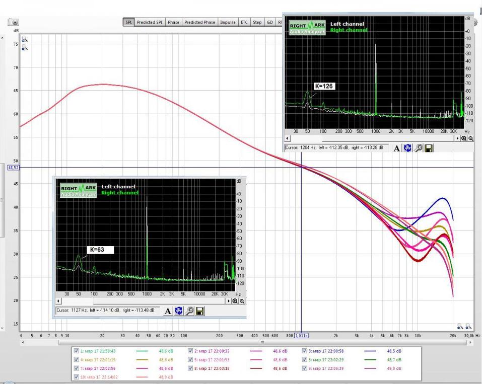

Профессор из NASA так и делает.Зачем индуктивность и корректирующая цепь!?

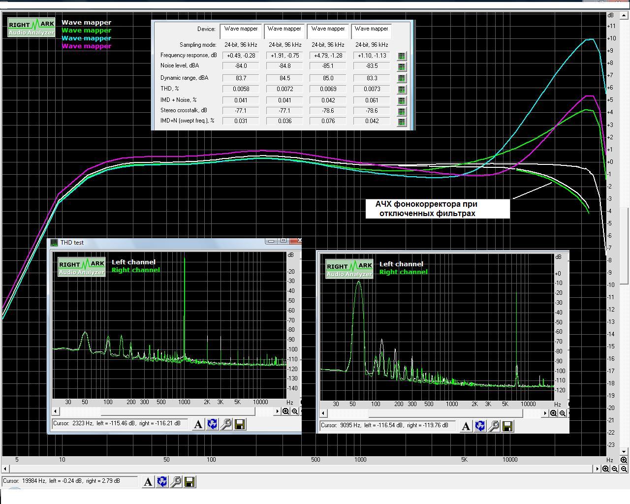

Если подкючить антиRIAA с индуктивностью и корр. RIAA то у меня так получилось.
Уделал,уделал Сухова!На 55db (1кГц).
