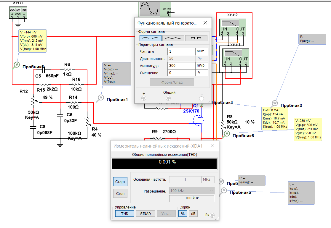

чисто прикол поймать - Кг на 1мГц, нагрузка 5кОм.
Разве так нужно,что на базе Q2,Q3 напряжение 0.7В постоянка.Не маловато будет?
да, знаю, знаю - рихтовать и рихтовать... Но у меня уже буфер есть и в железе (пп, вообще много, на мой век хватит, как и джифетов дофига)
Применил тот случай, что лучшая коррекция это - её отсутствие. А чисто не там, где убирают.
