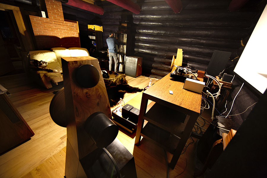

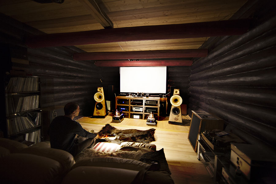

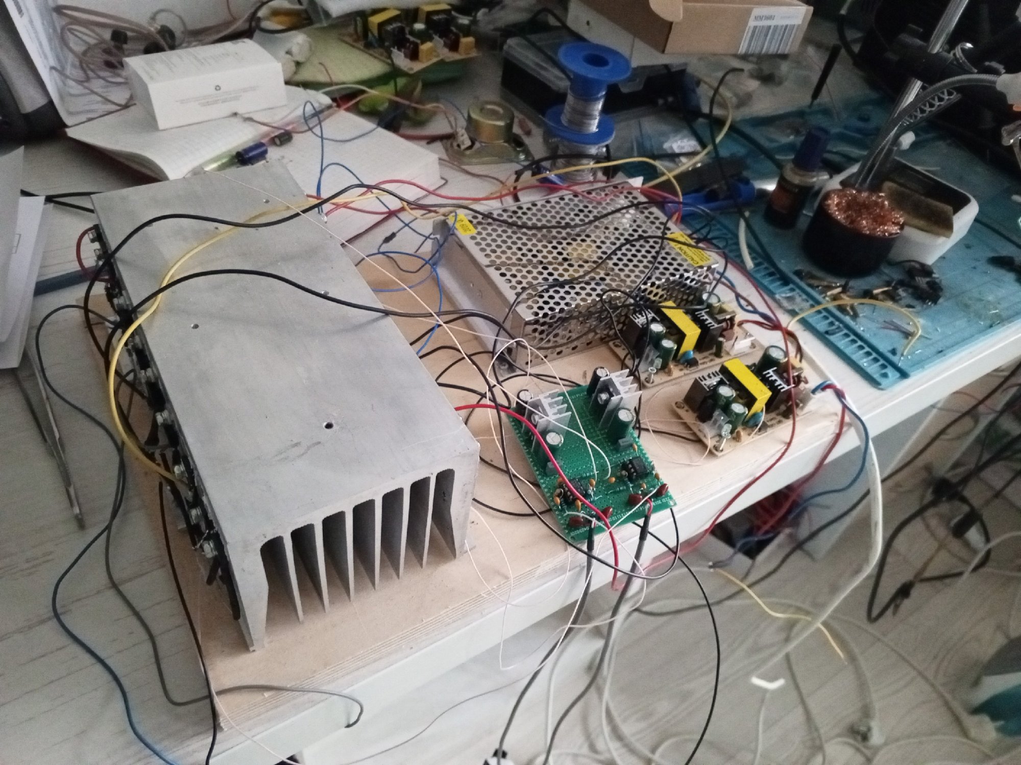

"Использована схема Вячеслава Щуцкого, «Радиохобби», № 6 за 2003 год.
Усилитель как он есть и как автором рекомендовано - выходные транзисторы КТ854А.
Питание 24 вольта (стабилизировано на кренке). Ток покоя каждого канала 170 мА.
Слушаю через твикнутые пенопластовыми амбушюрами Philips 895 и KOSS UR40 (разную музыку через разные наушники)."
Как звук? У вас питание 24 вольта или как на схеме 12?
Не дождался ответа, собрал по приведенной выше "наушниковой" схеме усилитель Шуцкого. Питание 24.5 в. Ток покоя разный от 200 до 390 мА. +греется подозрительно) Фига в том, что я его слухаю на АС. Причем у него 4 канала - с балансного выхода ЦАПа FIIo KA3. Раскачка - ОУ, по одному на канал. И я добавил ОООС - с ней явно лучше звук.
Выходные напряжения подобрал, что бы можно было динамики без разделительных конденсаторов подключать. Но , предохранители на всякий случай поставил)
Теперь вопрос к Вам ну и как звук?
Без ИВ-3 не засчитывается _hm_
Здесь не очень понятно. Использовали двух полярное питание, а динамик подключили к средней точки?
Звук нормальный.
Шуцкий он однотакт без ООС с однополярным питанием. ОУ-с двухполярным. Отсюда и неудобство с ОООС.
Если у двух каналов выставить одинаковое значение (половина напряжения питания)-то при мостовом/балансном включении потенциалы на выходных клеммах практически равны. Т.е. постоянка почти ноль. А вот переменка, за счет фазного/противофазного сигнала на входах умзч - она отлична от ноля.
