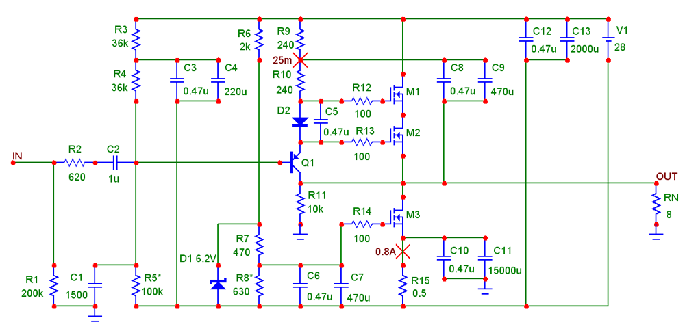

в чём твоя ошибка? повторитель он конечно снизит выходной ток с карты, но не выходное напряжение. почитай дш- при большом размахе(а для телефона и 1 вольт рамах ого-го) искажения не лучше 0.1% , и это ещё комплимент. усилив сигнал с карты в 3 раза искажения мы снизим. ещё сильнее усиливать не очень нужно- регулировать громкость будет неудобно и на первое место могут выйти уже шумы карты а не искажения карты же.
вот так.
для 8ом наушников 1в это огого -125мвт для такого пика 0,1% нормально тем более что средний уровень 0,2в(5мвт)
делать громкость на цифровых гаджетах рекомендуют 50...75% те даже при максимуме 1в это 0,5....0.75в
для классической звуковухи с ее 2в тем более
да что рассуждать у меня повторитель динамики прикомповые качал и больше 30% я редко громкость делал,все проверено на практике
другое дело наушники 32...64ом там на пределе
прицепи 8ом наушники напрямую к звуковухе и померяй напряжение на наушниках и сравни с холостым ходом оно раз в 6 меньше будет
Семынинский повторитель сотни людей собрало и довольны даже с 16...32ом ушами,про 8ом и речи нет
так он с резистором,а с модулируемым ИТ тем более пойдет вон Никитин в плеере волкмане родной заменил ,на такой повторитель при питании всего 3в ,так хозяин плеера был доволен улучшением звука по сравнению с оригиналом,читал когдато на вегалабе,искать лень

Дурости не неси, будь другом. То что у тебя работает не значит что будет работать у всех. Что касаемо сам собери, дорогой мой человечище. Я давным давно УТФ переделал несколько разных. И все они были с усилением. Семынинский повторитель- это реклама неликвидов, которые называются КТ908, посмотри цены в чиподипе. Именно из за этой "чюдо схемы" они такие. Денежки они никогда лишними не бывают, опять же - лох не мамонт.
там и 15 в max, мало, мне нужно хотя бы вольт 20, а лучше 25, какой безоосный повторитель такое прокачает?
а это зависит от напряжения питания сделай 80в и прокачает,но речь вроде про наушники идет,а насчет динамики ты ошибаешься,она у повторителя превосходная как и детальность тк скорость нарастания очень большая

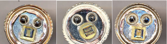

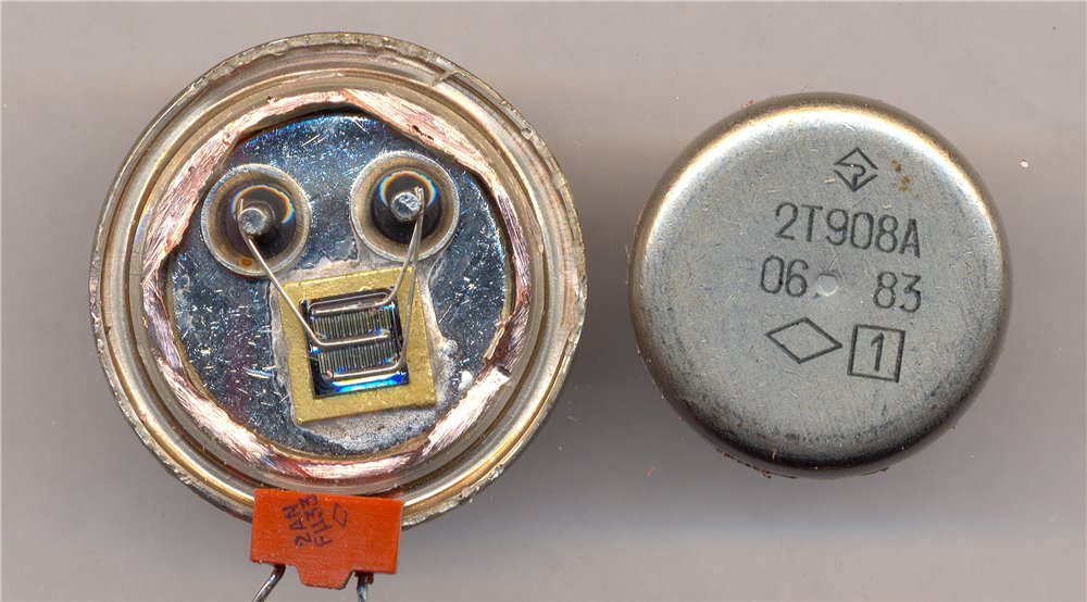

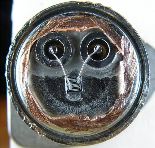

В КТ803 тоже самое. И КТ802. И КТ808. нипаверишь. но покупают именно КТ908, у них же уникальный большой кристалл.
Правда если поискать изображения- то от вышеназванных его на взгляд по размеру не больно то и отличишь.
ага ,совсем одинаковые)))

Толку то с этого большого кристалла. ОБР статического режима очень узкая. Да еще вдобавок какие то проблемы со структурой коллектора, очень сильно меняется граничная частота от изменения тока коллектора. Как следствие высокая склонность к отказам. КТ808 в этом отношении многократно лучше.
Обожаю людей которые думают что кругом одни идиоты. На вот отличи:
Здесь 908 808 и 803. Кто из них кто я уже не в курсе особо, да и не суть важно. Поэтому когда Семынин говорит про "чюдо транзисторы" КТ908 я всегда думаю так "если я эту хрень когда нибудь сойдя с ума буду собирать- то возьму КТ803. Они лучше подходят."

100вт??? что за акустика ???еще раз советую заняться этим вопросом
это не однотакт,псевдодвухтакт типа худа
он имеет ввиду размах в обе стороны. так что 15*15/8 примерно 30, максимум 40 ватт.
Я имею ввиду эффективное значение напряжения, то, что показывает любой вольтметр переменного тока нужного диапазона частот
оно самое ты и имеешь ввиду.
ну так это и есть RMS ,значит 25х25/8ом=78вт
с нормальной акустикой хватит 10вт,с тем же танг бандом 95дб что я выше приводил.
Хоть те же 4А-32 к примеру,
25 вольт в импульсе он держит спокойно
Вы на улице наверное слушаете? иначе в квартире соседи пи3дилей выпишут))))при его чуйке 95дб
у меня дома была акустика на 6гд2,так от 2х6вт стены дрожали
а это 7вольт всего
