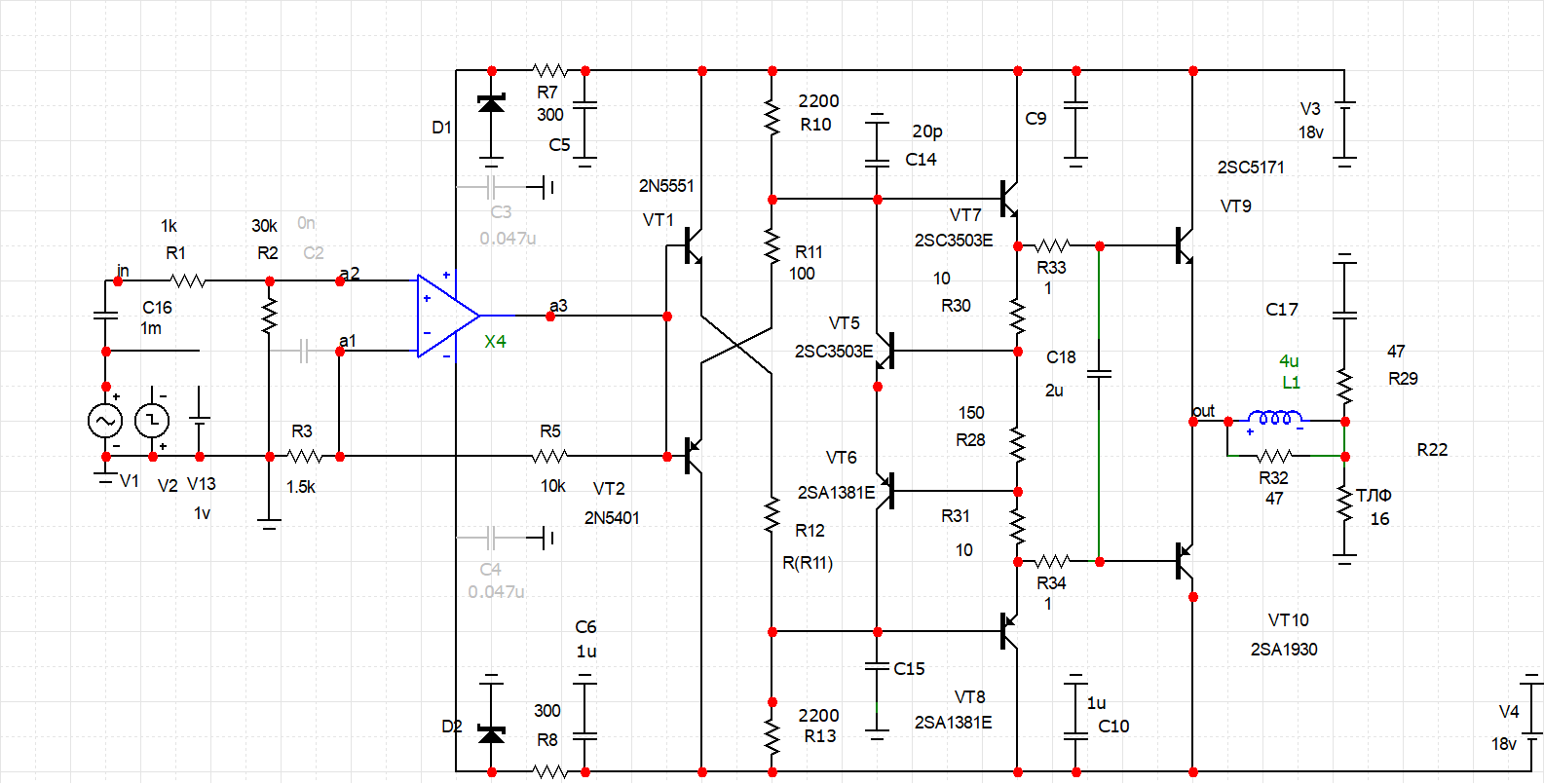

Например, ОУ плюс выход на сборке ГТС609 в классе А.
ты не поверишь..) с тем же успехом можно обойтись без чюдо сборки, под оос разницы не будет.
ну а вообще чем отличается тт от подобных схем, ты же помнишь?) тем что транзисторная часть имеет усиление.
Можно, конечно. Но тут все самое любимое некоторыми персонажами, германий+А, хотя есть один косяк - лампадку не прикрутили. _hm_

точно, не глянул. всё равно тт лучше. забираем из шунта транзисторы, параллельник делаем обычной тройкой, в роли тд диоды а лишние два транзистора переносим в ун. и выходит что 544уд1 по петлевому догоняет любой дорогой оу, а 544уд2 становится просто недосягаем. и все оттого что появится ун, который у тебя отсутствует.
Простой в безосном варианте с током покоя всего 60ма.На 50омные телефоны даже без охвата оос вк Кг маленький даже при 12 вольтах выходного напряжения
а скажи , Васильев, оу у тебе в схеме зачем?) оно же ничего не делает. ))
точно, не глянул. всё равно тт лучше. забираем из шунта диоды, параллельник делаем обычной тройой, в роли тд диоды а лишние два транзистора переносим в ун. и выходит что 544уд1 по петлевому догоняет любой дорогой оу, а 544уд2 становится просто недосягаем. и все оотого что появится ун, который у тебя отсутствует.
смоделируй
Просто для иллюстрации работы вк в осном и безосном варианте.

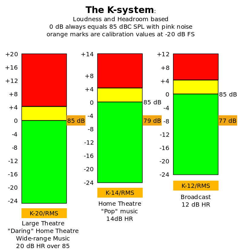

Аби зайве не ламати списів, пропоную згадати і повторити заповіт дядька Каца. Боба Каца. Про середній рівень і можливі пікові рівні напруги сигналу у фонограммі. Там будуть дециБели.
Потім співставити ці рівні з чутливістю ваших навушників, там також будуть дециБели. Але, є нюанс. Пильнуйте до чого саме ти дециБели відносні. До 1 Вольта діючого рівня напруги сигналу, чи до 1 міліВату підведеної до навушників потужності. Бо виробники навушників останнім часом, під впливом жадібних маркетологів, іноді приводять більшу в абсолютному виразі цифру в відношенні до 1 Вольта напруги, сором'язливо ховаючи очі. Далі трохи арифметики за перший клас ЦПШ і потрібна максимальна потужність підсилювача, або напруга сигналу на його виході, вам відома.
Замріть на хвилинку в подиві. Це не для того, аби втратити слух, а лише для того, аби без спотворень передати пікові рівні сигналу. Слухають, зазвичай, при середньому рівні сигналу відповідному 82 dB SPL в кожне вухо, даруйте мою французьку. Регулятори рівня сигналу також досі ні хто не заборонив до використання.

Факти, це коли підсилювач здатен без спотворень видати в навушники стільки, аби вони спромоглися на 105 dB SPL. Далі лише арифметика, без фонтанів лайна.
Я двадцять з лишком років тому написав формулу до Eхcel і викладав на хоботі і десь ще, вже не памятаю, таблицю з опорами, чутливостями до Вольта і міліВата і напругою, струмом та потужністю, потрібними від підсилювача, аби видати тих 105 dB SPL для більшості популярних тоді моделей навушників.
Пошукайте там, може збереглась.
За кілька років по тому я бачив аналогічну таблицю на сайті когось з китайських виробників навушників.
Але, якщо тато у васі до математики здібний, на обчислення піде якихось пару хвилин. Вперед і з піснею.
