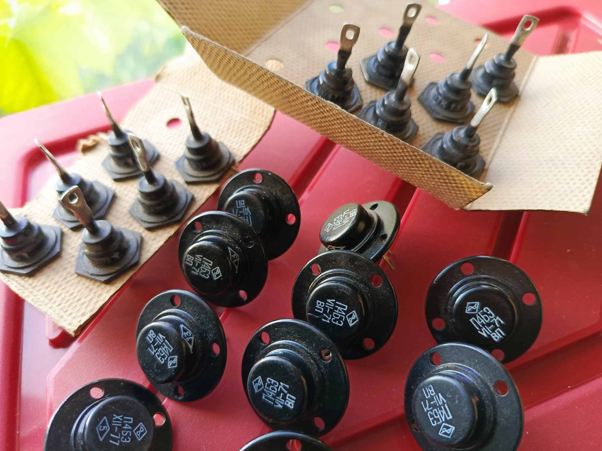

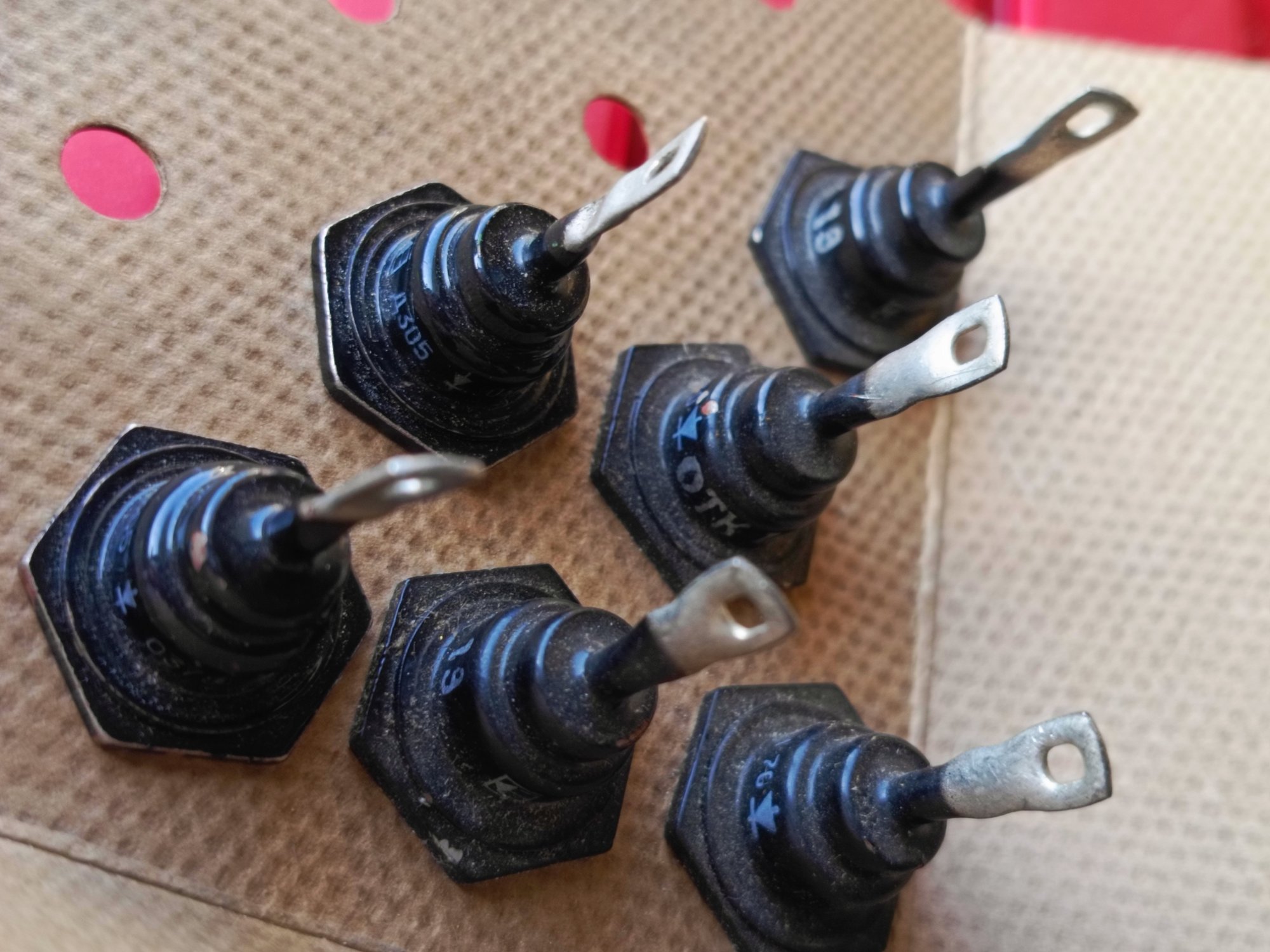

Вот, по совету старших наставников, разжился истинными германцами, родом из СССР. Параметры у них конечно шикарные. Д303 - 0,1 падение напряжения, против 0.2 у китайских шотки (при той же цене) и 0.45 у обычных диодов. Д305 - показали 0.06. Интересно вот только не поплывут ли они при внешней температуре 40 градусов.
Ну и П4 не удержался, взять , уж очень красивые. Может в эл.дроссель подойдут.

Удивитесь, когда попробуете прошить германиевый диод высоким напряжением. 300 вольт по измерилке. Единственные из кучи всяких диодов, которые не требовали радиатора в питании Ашника на 3 Ампера в сумме.
Да хоть д242-248, +110 градусов терпят. д302-305 в звуке хез, никто не отличает от д242

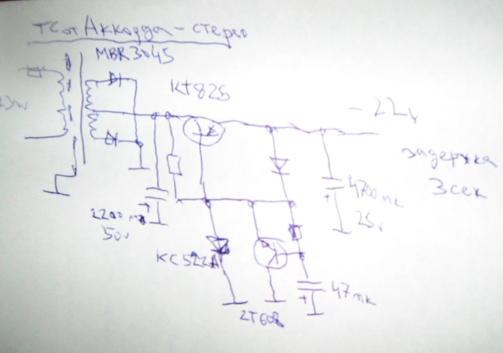

mbr3045 просто на алюмин. куске 30х30х1 мм, чуть теплый за 10 часов

Пипец! Мои mbr3045 не пальцем сделаны, а фирмовые. д305 50 вольт предел, выше квакнут, и аут

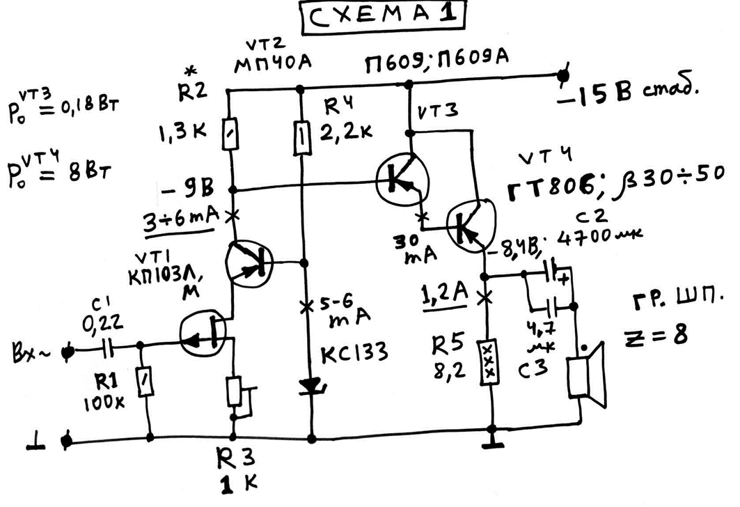

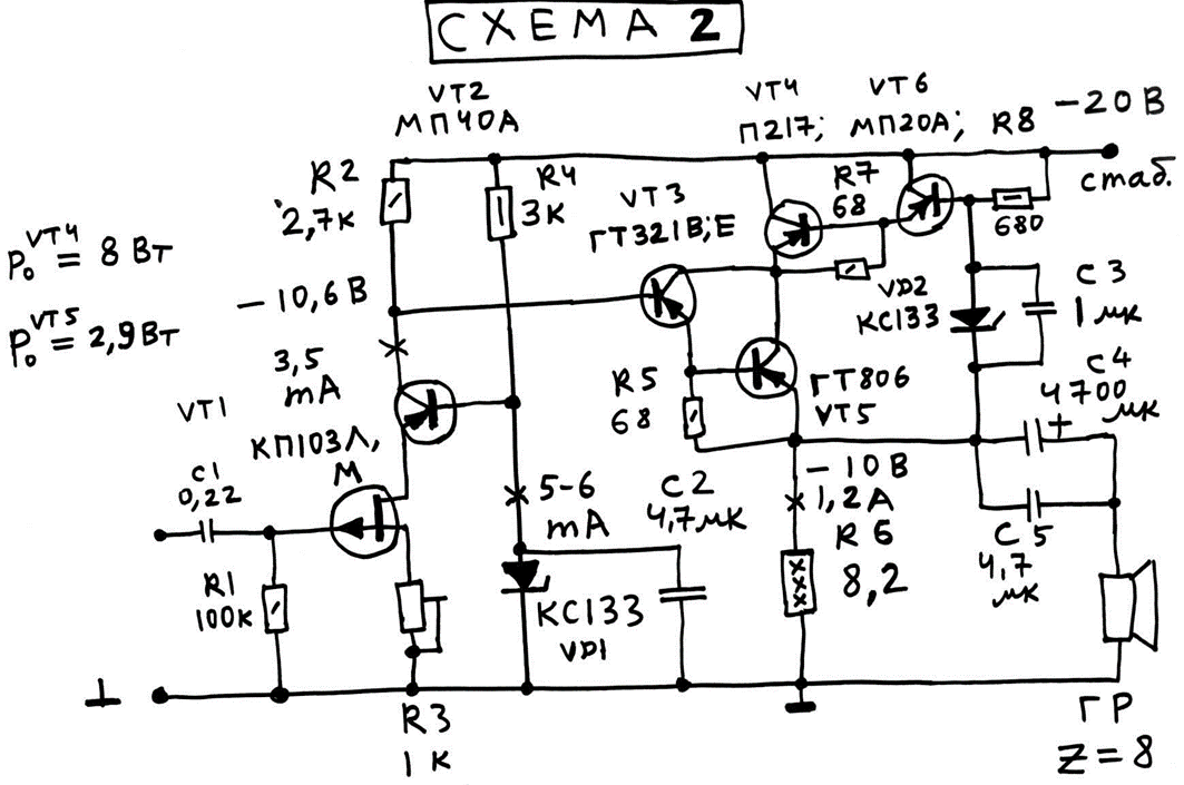

Есть ли у кого ссылка на первоисточник этой схемы?
а зачем наушникам 1,2А ток покоя???
При работе на наушники хватит 0,3-0,4 А, а при нагрузке на авторские "ГР.ШП" 8 Ом даже мало (см. Е. Карпов, Гибридный мир часть1, стр. 3-4).
Тут уже двухтактный усилитель нужно делать. Класс А в таком режиме... Разорителен и горяч.
Вы, конечно, правы, но привлекает простота решения. Вот развитие схемы, уже сложнее. Оригинал текста пока не нашел.

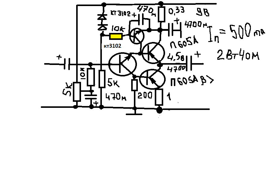

делайте повторитель,с ним напряжение на наушниках вырастет раза в несколько раз,это происходит потому,что в источнике всегда стоят на выходе резисторы 30,,,50ом и при подключении низкоомных наушников образуется делитель напряжения ,в результате напряжение на наушниках падает в 5...7раз
повторитель хоть и не усиливает по напряжению,но имеет высокое входное и низкое выходное сопротивление,в результате напряжение не падает и происходит значительное усиление по мощности
повторитель можно сделать очень простой на двух транзисторах(дарлингтоном) с 8ом резистором в эмиттере,но тот что я выложил выше лучше тк имеет кпд в 4 раза выше,и требует значительно меньший ток покоя,а также стабилизацию тока покоя,
Искажения у него меньше,сотые доли процента ,а спектр похож на ламповый,практически одна вторая гармоника,рекомендую.
п605 имеют очень красивый звук,поэтому постарайтесь на выход поставить их,ток покоя оптимально 500ма поэтому питание более 10в делать не стоит
а еще поиграйте смещением и слушайте мне больше нравится когда 2я гармоника окрашивает но это не оптимальный режим (оптимальный это половина питания на выходе)
спектр того повторителя что выше,на 4х транзисторах красивее но это надо слушать,тому достаточно тока покоя 200...300ма

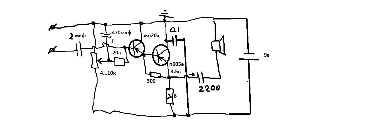

офф. Хотите класс А , то используйте шиклаи , а не дарлингтон .
"Сказать-то оно всяко можно, а ты поди демонстрируй" (в основном 19 век, Д. Менделеев).
Действительно, на пару Шиклаи почему-то не натолкнулся.

Я також рекомендуватиму пару Шиклаї в якості повторювача напруги в однотакті в режимі класу А, бо він має найменший вихідний опір з-поміж можливих варіантів.
Але двотактний, чи квазидвотактний вихід працює краще за однотактний. Неодноразово перевірено електронікою.
