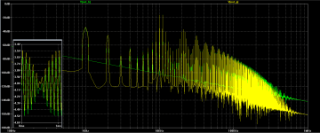

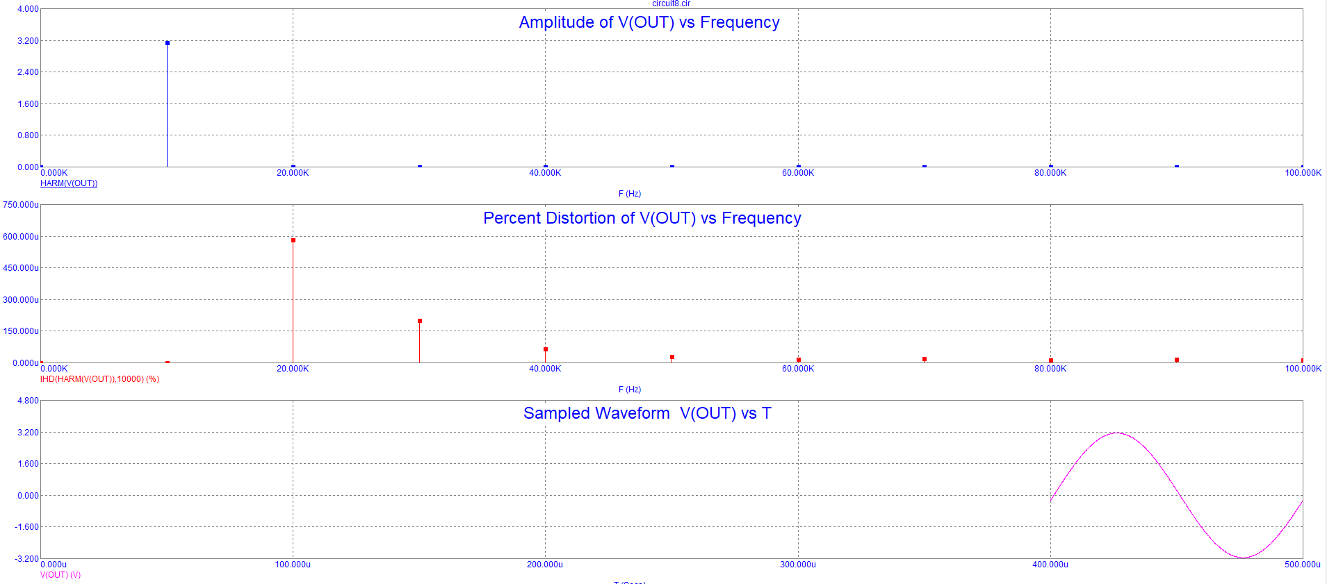

Смотри, это спектры БТ и ПТ вариантов: На входе 0.5 вольта 1кГц
Почти совпадают.

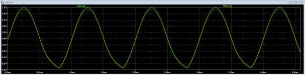

клип на 1кГц обоих
Даже тут глядючи по пиковой выходит на 8 ом- 400мВт.
Теперь посмотрим как оно на вч. 10+11кГц на входе 0.1+0.1 вольт, больше оно усиливать не может- наступает вч- клип.
А вот это и есть то самое хрю-хрю про которое я говорил. Правда на выходе стоят П214, но чёт я сомневаюсь что ГТ403 будут иметь лучшие частотные характеристики.

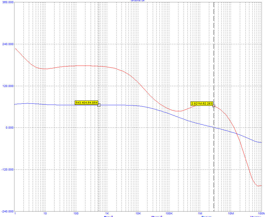

Ну и вишенка, замерим петлевое да? Ты ж говоришь про 60дБ?)
БТ вариант- желтый.
А вот поставил в бт - ГТ402Г, ну, получше да.
На те модель в аттаче- тренируйся. И ненадо тут пальцы гнуть ну япона матерь , я тя умоля. Ну достали уже.

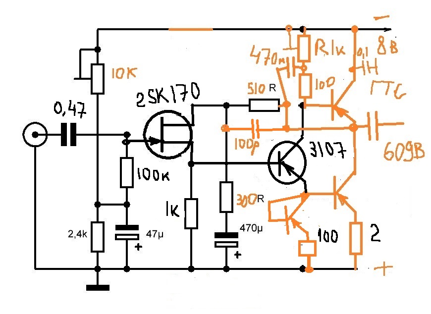

ТАМ П609 НА ВЫХОДЕ И 3107 С БОЛЬШОЙ БЭТТОЙ В ДРАЙВЕРЕ ИЛИ ВЫКИНЬ СВОЙ СИМУЛЬ Я ЕГО В ЖЕЛЕЗЕ МЕРЯЛ
а то я шлаковых транзюков в твою схему напихаю и спектр выложу на 1 ом нагрузку с клипом вместе,будет кукареку а не хрю хрю
и ток покоя под 8ом какой поставил ?шулер? это ушник
ОЧКИ ПРОТРИ
Где там П609 на выходе? И 3107 с большой беттой? Откуда это следует? На бумажке- ни слова. Эт во первых.
Во вторых- не советую на меня орать, могу сильно расстроить. Без физических воздействий даже.
Ну и в третьих, единичка на выходе всегда шунтирует усилитель напряжения из за низкого входного сопротивления, именно поэтому и получились настолько жалкие цифры усиления внутри петли. Жалкие не сказать чтоб преступные. Мало того, у тебя нижнее плечо- ОЭ, а это вообще сотни ом входного сопротивления.
И нету даже ГСТ, а стоит вольтдобавка, причём кривая, что видно по ходу петлевого усиления на НЧ.

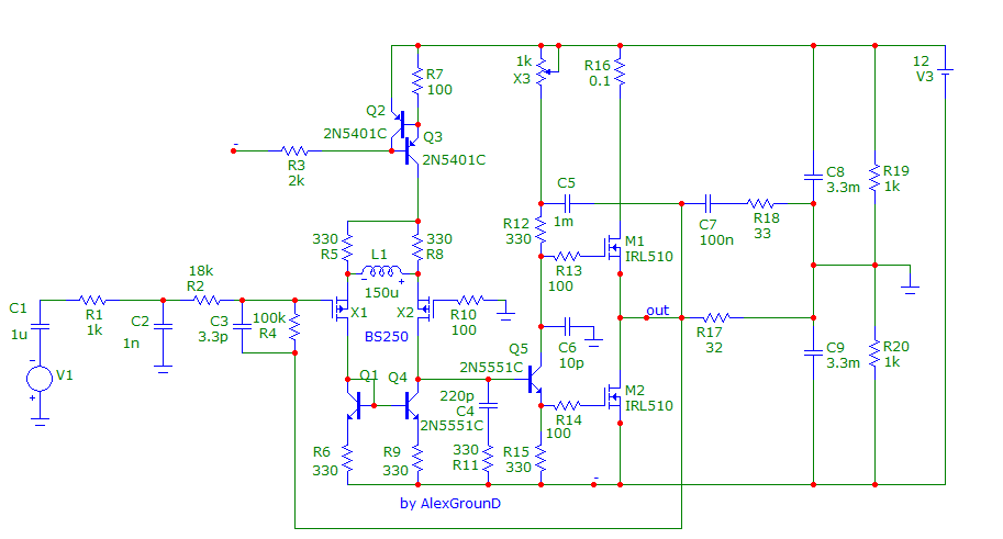

Предлагаю эту схему обсудить, тоже Худо образная, только с диф входом и выходом на мосфетах. Как раз по теме ветки.
Ток покоя достаточно установить 35..40мА этого хватит что бы работать не выходя из реж.А на 32 Ом в пределах разумной громкости.

погоди-ка. ты в мою схему можешь пихать что хошь, мне то что? но разговор шел не про п609 а про гт403, в красивом уникальном корпусе со стразиками.
ток покоя стоял 200 с чем то ма, ты сам можешь глянуть, я же модель выложил. и симулятор я тебе давно выдал.
а такой клип он вообще характерен для очень низкочастотного германия.тяжело ему, знаешь ли.
смотрел, нравится.
Добавлю, что не так давно обнаружил интересные транзисторы, по сути мосфеты, а поведением джифеты. Нормально открытые, запираются по памяти тремя-пятью вольтами. Звать их КП110 . Держат сотни вольт, предназначены в устройства индикации.

там на схеме написано гтс 609 и я еще glin написал что внизу п605а надо ставить,и вообще только неуч поставит в худа на выход бэтту меньше 100
а ток покоя 200ма это для 24,,, 32ом ушей
и вольтодобавка там нормальная,подбиралась по одинаковой форме тока в обеих выходниках,просто вверху 100плюс 100ом,для динамика надо резики подобрать ,симуляторщик криворукий а не схема плохая
ой, ну я даже не знаю. у тебя ток то не обозначен.значит что? что выставилось то и используем.
а ты думал что? кинул картинку паинте и прям всех победил. эдакий гений.
нет, все равно ты бетту хоть 100, хоть 150 тыкай, как было гомно так и будет. и худ твой тоже гамно. ему в музее место под стеклом. и надпись чтоб
" как ненадо делать" и ещё " он не любил синематограф".
следи за руками.я собрал твою схему в симуляторе. ну кривовата чутка,но как то работает.
а вот если кто то соберёт в железе и она будет так же говённо работать как и у меня в симуляторе? то конечно собиратель виноват. и только ты у нас в белом фраке непонятый гений. ага. а кругом все казлы. так что ли?
ток покоя не обозначен, режимов нет, про петлевое врешь как сивый мерин. про замену полевика на бт тоже врешь. я ж сказал разницы не будет. а виноват конечно я что ты такой балбес. ну да, верно. и схема моя, чья ж ещё то?)

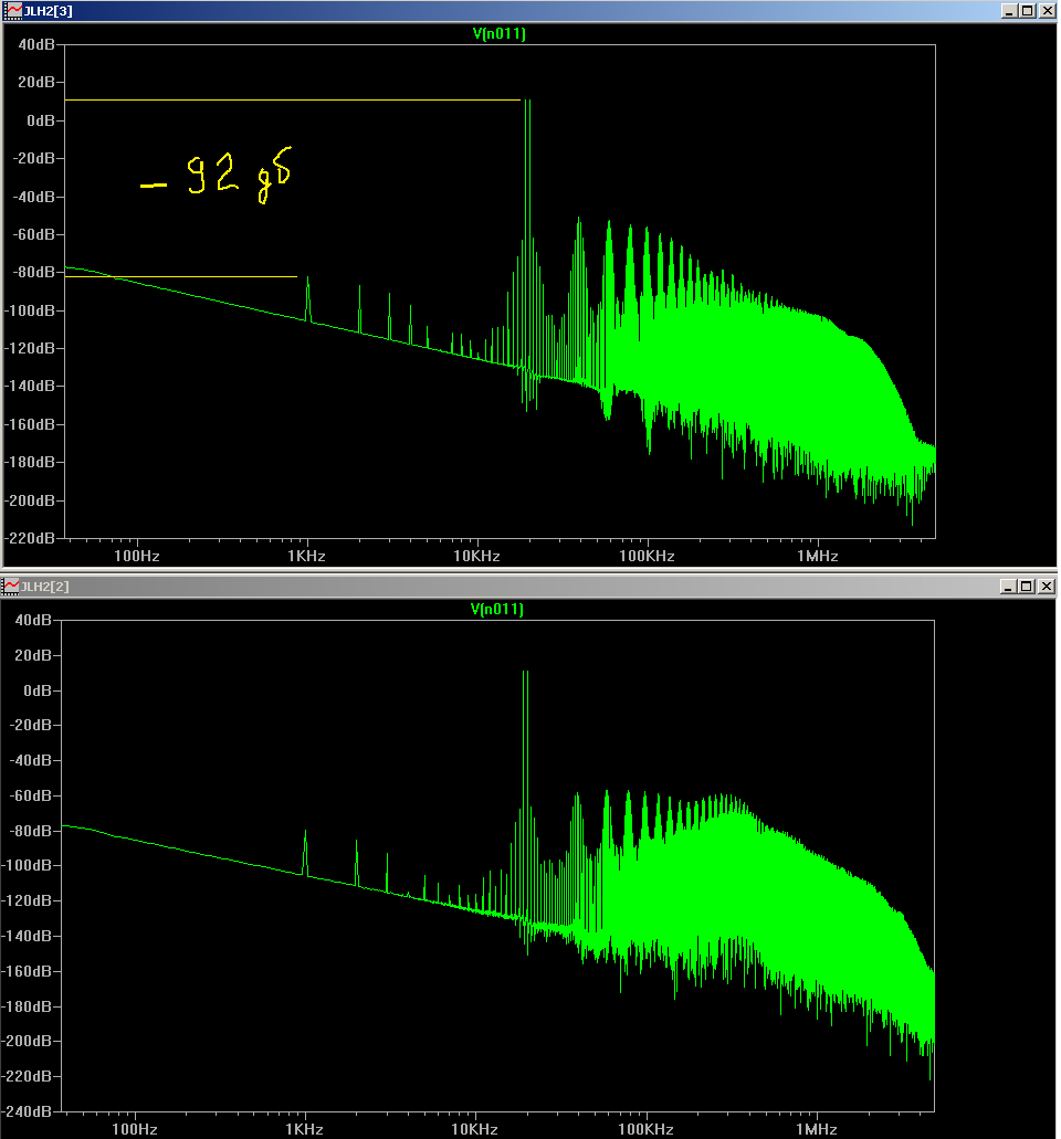

вот нашел в сети Перепелкин мой усь с подобной схемой отстроеный мерял
бэтту надо на выход больше 100,а лучше 140
    26.3 KB · Просмотры: 109
напряжение питания, ток покоя, вх напряжение ,сопротивление нагрузки?
