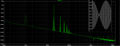

Постольку поскольку наш друг Юан8 может ещё долго срать кирпичами, пойдём у него на поводу и модифицируем немножко схему.
вот так:
Поднято напряжение питания, установлены транзисторы с высокой бетой, уродская вольтдобавка заменена на ГСТ, увеличено сопротивление нагрузки до 32 ом.
кое чего нам удалось добиться:
при впятеро меньшем напряжении даже почти сверхлинейность проклюнулась, если бы не ток покоя в пол-ампера
петлевое усиление с вольтдобавкой и германием - белым, зелёным- "улучшенная" схема.
Как видно.. Всё равно никаких 60дБ петлевого усиления- не обнаруживается. И тут хоть Перепёлкин, хоть Орлов хоть Петров пусть измеряют.

во первых мы моделируем не худа а твою схему.
во вторых петлевое усиление составляет примерно 20дб по диапазону и это - с гст у которого выходное сопротивление на пару порядков выше чем у вольтдобавки
в третьих вд140 там на выходе уже стоят, если ты в глаза долбишься то причём тут я?) модели врать не умеют. они или работают или нет. пенять на симулятор смысла никакого не вижу. вот тебе модель, вот тебе схема, проверяй. что то не устраивает? правь свою схему а не обвиняй меня во всех грехах. это просто.
а чем схема от худа отличается? в ней глубина оос больше даже на 14дб чем у худа,да и в симуле я ее видел минимум 62дб усиление без оос,у тебя что то не так,ладно доберусь до симулятора я тебе покажу какой там спектр и усиление
откуда твоим 62 дб взяться то? может физика изменилась? ещё раз. у тебя нагрузка - низкоомная вольдобавка. и низкое вх сопротивление вых ступени
первый каскад тоже-сопротивление коллекторной нагрузки 1к делим на эмиттерный резистор, усиление 3. не 30. не 300. просто читай по буквам- три.
Показываю, ёкарный бабай, петлевое стокового Худа, на , и схема на фоне:
Откуда тут 62 дб то? Тут ноль ноль и хрен повдоль. И всегда так было.

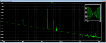

Вот петлевое Юриной схемы с "неправильно подключённой вольтдобавкой" и правильной. Разница в точке её втыкания по отношению к измерительным генераторам:
Зелёным "правильно", белым- нет. Правда толку всё равно около нуля- 20дб это не 67.
Если глянуть на петлевое с ГСТ, здесь оно зелёное , и сравнить с зелёным выше- то правильный ответ был и вчера ровно такой же.
Что мы из этого выносим? Что Юра, намеренно или ненамеренно обманывает в плане глубины ООС в простом Худе и худоподобных схемах. Вот так , и никак иначе. айайай как некрасиво. И ещё орёт как резаный. Все у него виноваты и казлы.

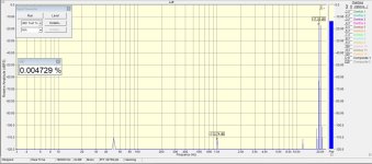

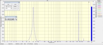

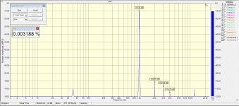

Сейчас в проекте ушник класса А/ЭА. Пока на этапе макетирования. Замеры сняты с макета.
Стабилизация тока покоя по датчику тока, выходной ток отдает как АВшник, при 30-40мА тока покоя спокойно отдает 150мА в нагрузку без переключения плеч (ЭА). При чем искажения минимально возрастают со снижением тока покоя.
Питание однополярное, виртуальная земля, не нужна защита. Запуск тихий.
Петлевого примерно под 60дБ/20к.
Напряжение в клипе от рельсы до рельсы 11.3В при питании 12В.
Условия замера ТП 50мА, выходная мощность 200мВт, нагрузка 30 Ом.

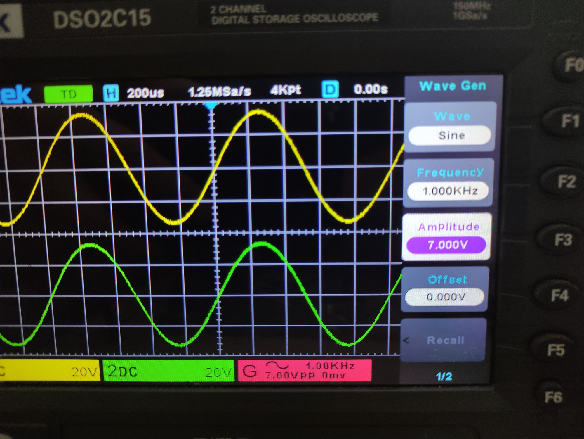

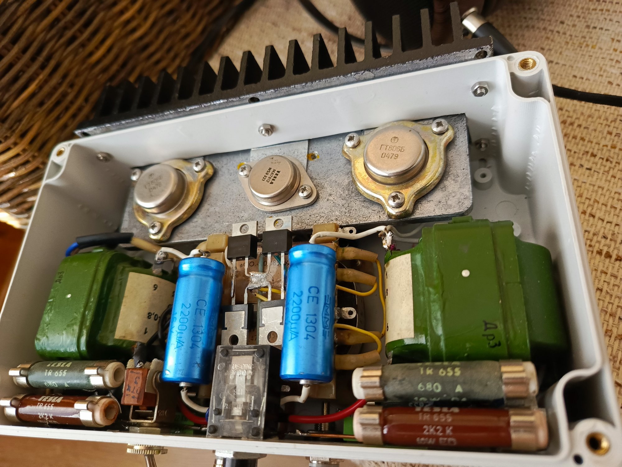

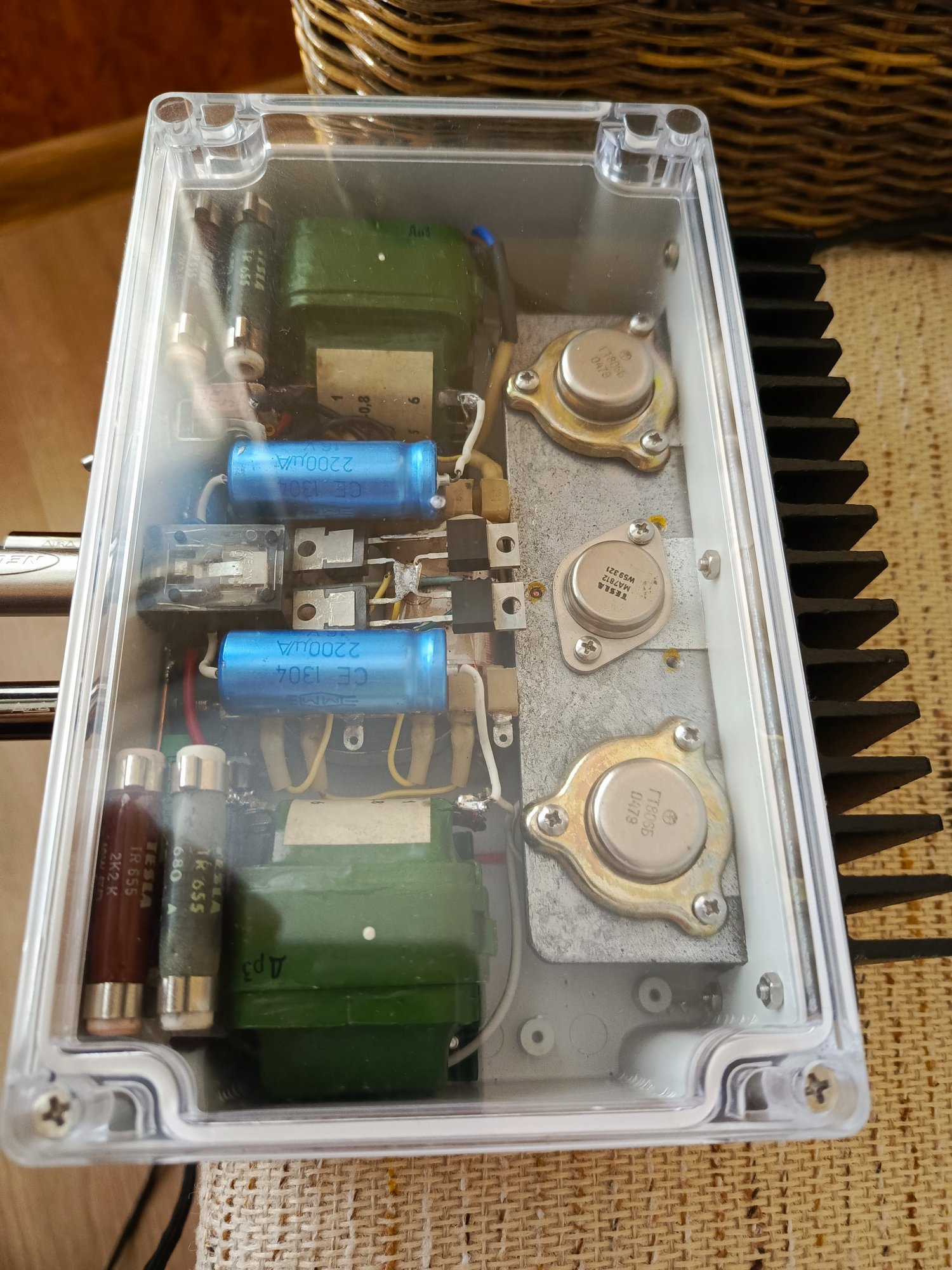

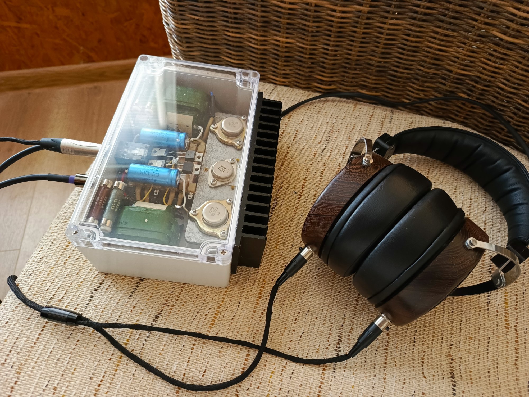

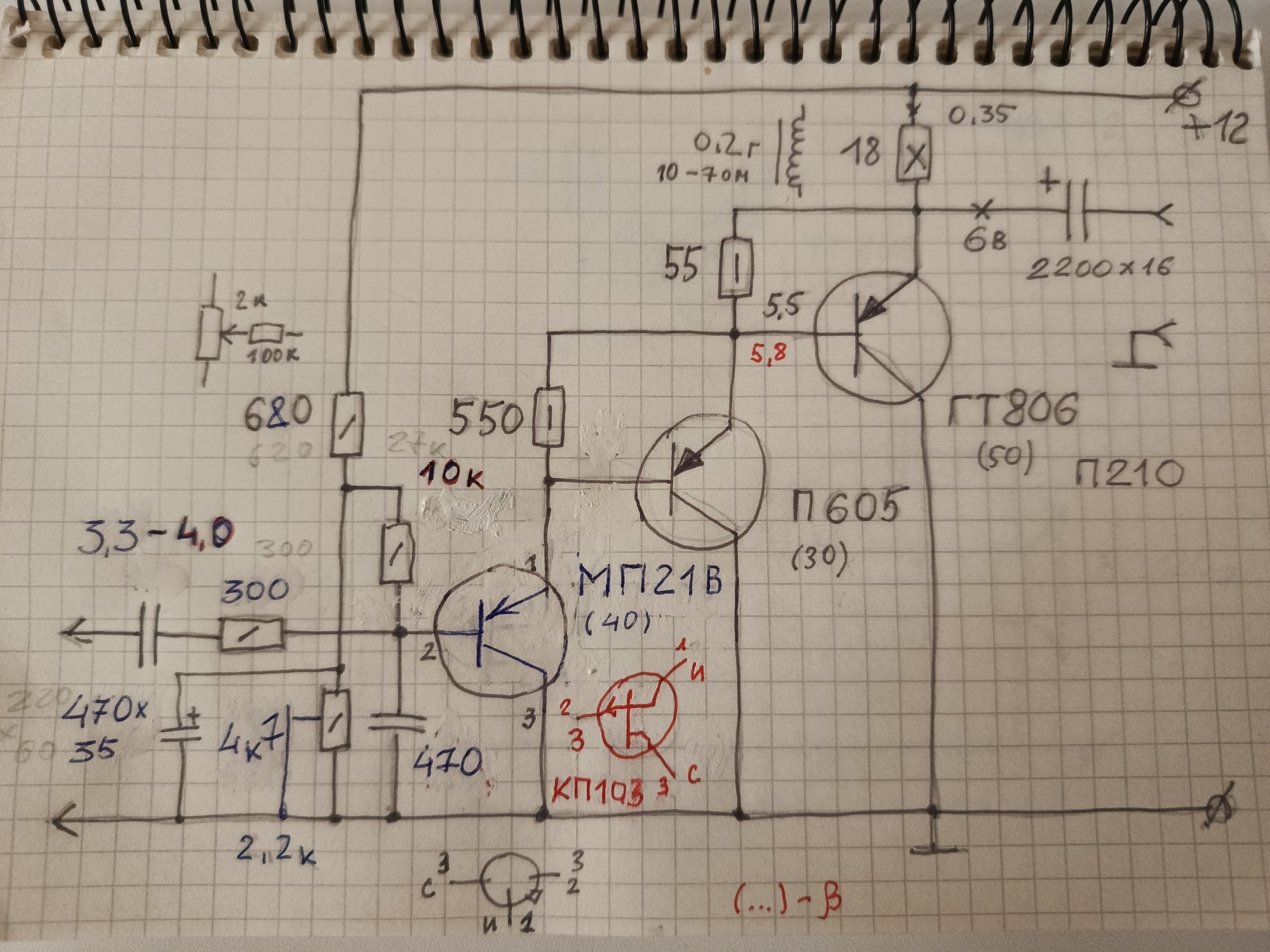

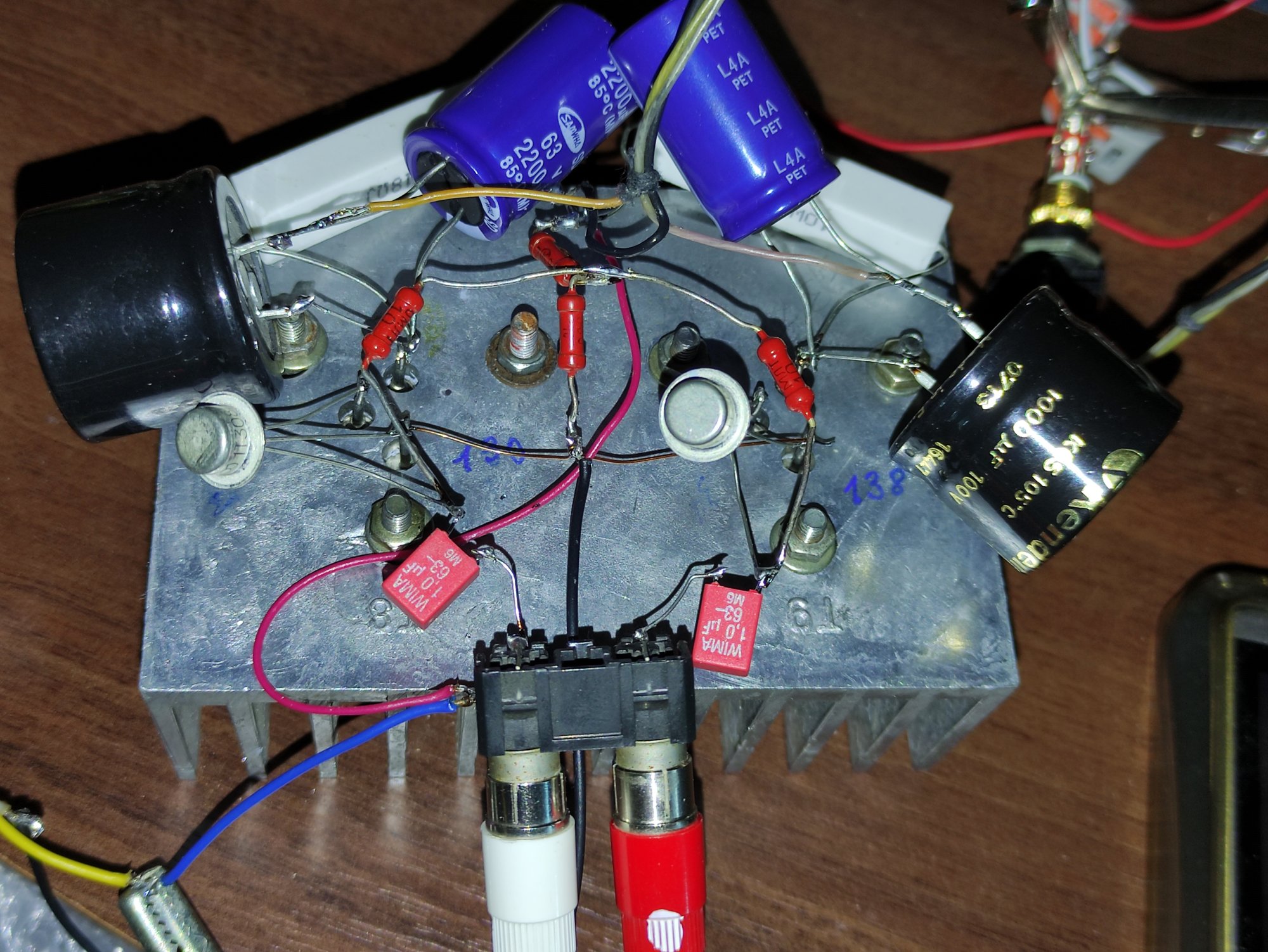

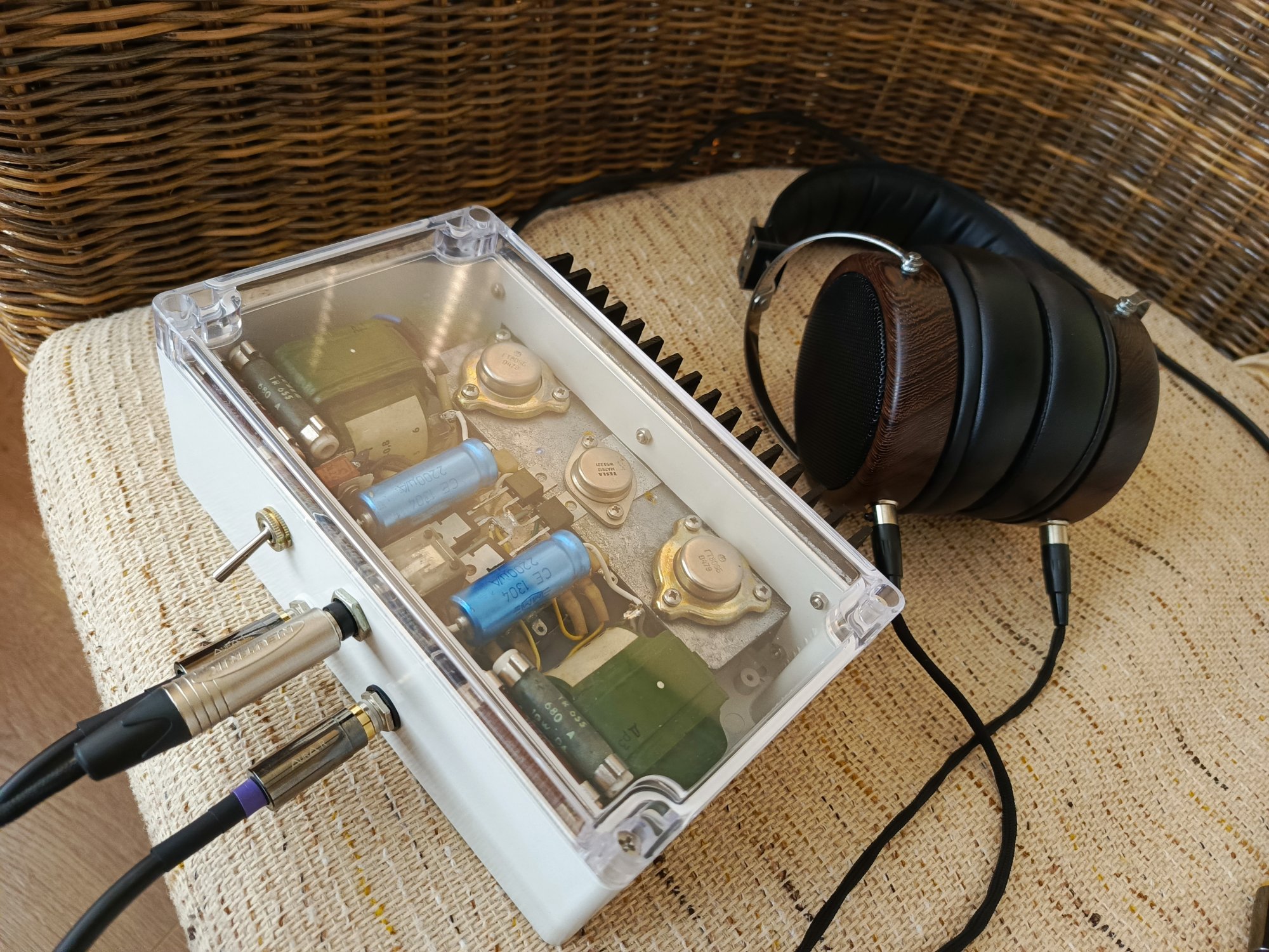

Благодаря помощи этого сайта и особенно юан8, который дал схему и множество полезных советов, родилось вот такое устройство. Задача была сделать усилитель для наушников , сопротивлением 50-150 ом, на германиевых транзисторах, с входным напряжением 1-2.5В. Изначальная схема родилась из популярной схемы повторителя И.Семынина, только перевернута на транзисторы р-п-р.
В процессе сборки под руки попался интересный радиатор под три мощных транзистора и появилась идея использовать ГТ806 вместо П605. Было перепробовано много вариантов, в том числе и на полевом транзисторе. Поначалу казалось что 806 против 605 всё таки по звуку проигрывает. Но юан8 предложил использовать тройку и другую разводку, с минусом на корпус. Этот вариант оказался очень хорошим и удобству монтажа и по звуку и по термостабильности. Дальнейшие опыты привели к установке дросселя вместо резистора. В основном ради уменньшения количества нагревательных элементов внутри не вентилируемого корпуса.

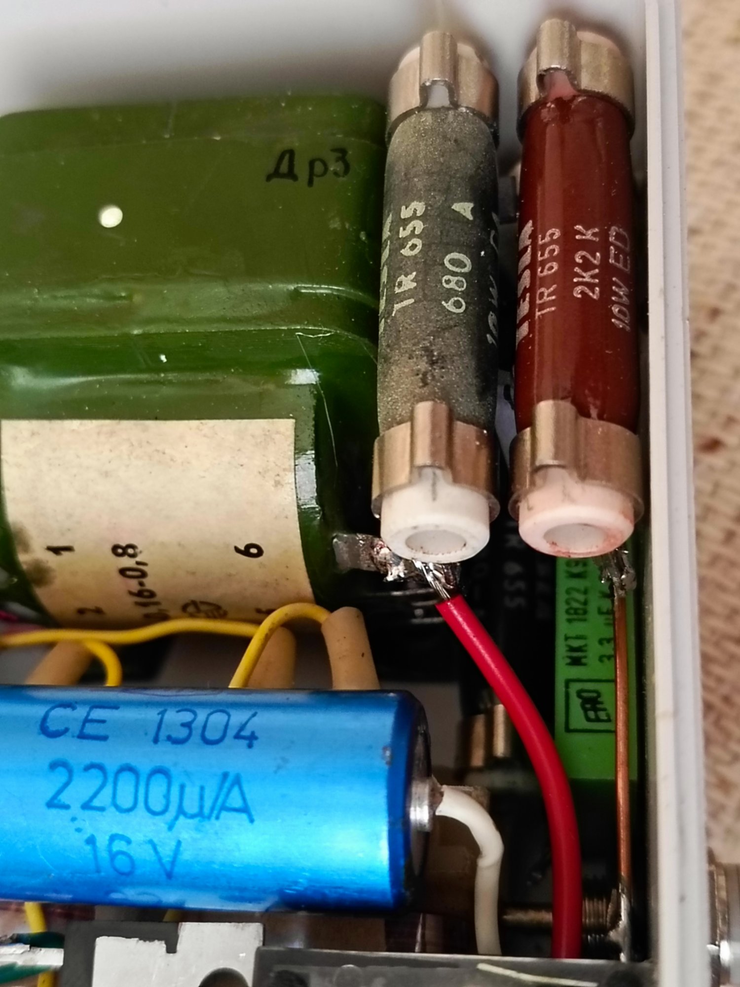

Питание было выбрано встроеное, в угоду удобства использования. Диодный мост хотел хотел сделать на П214, для чистоты рассы, падение на них оказалось отличное 0.2в и температура до 30 градусов при токе 0.6А ,но опыты показали их крайнюю нестабильность при нагреве от внешних источников. В итоге пришлось поставить диоды шотке. Стабилизатор 7812 конечно многие не любят из за шумности, но у меня почему то никаких претензий к нему не нашлось. Можно конечно заменить его на СRC или электронный дроссель, а в идеале вобще вынести БП за пределы корпуса, но на данный момент меня всё очень устраивает.
По времени на это дело ушло около двух месяцев, периодического прослушивания, подбора элементов и измерений. Много конечно, но для личного удовольствия совсем не жалко, тем более что в итоге получился очень не плохой аппаратик, который в моей коллекции на данный момент лучший по звуку.

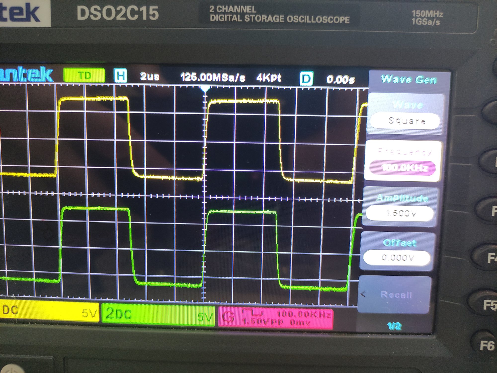

Итоговая схема, ток 0.35А - 100кГц (сигнал не очень чистый от генератора) - ограничение на входящих 7 В

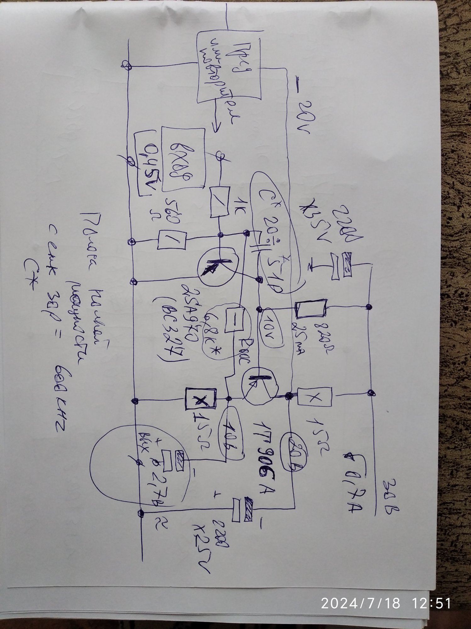

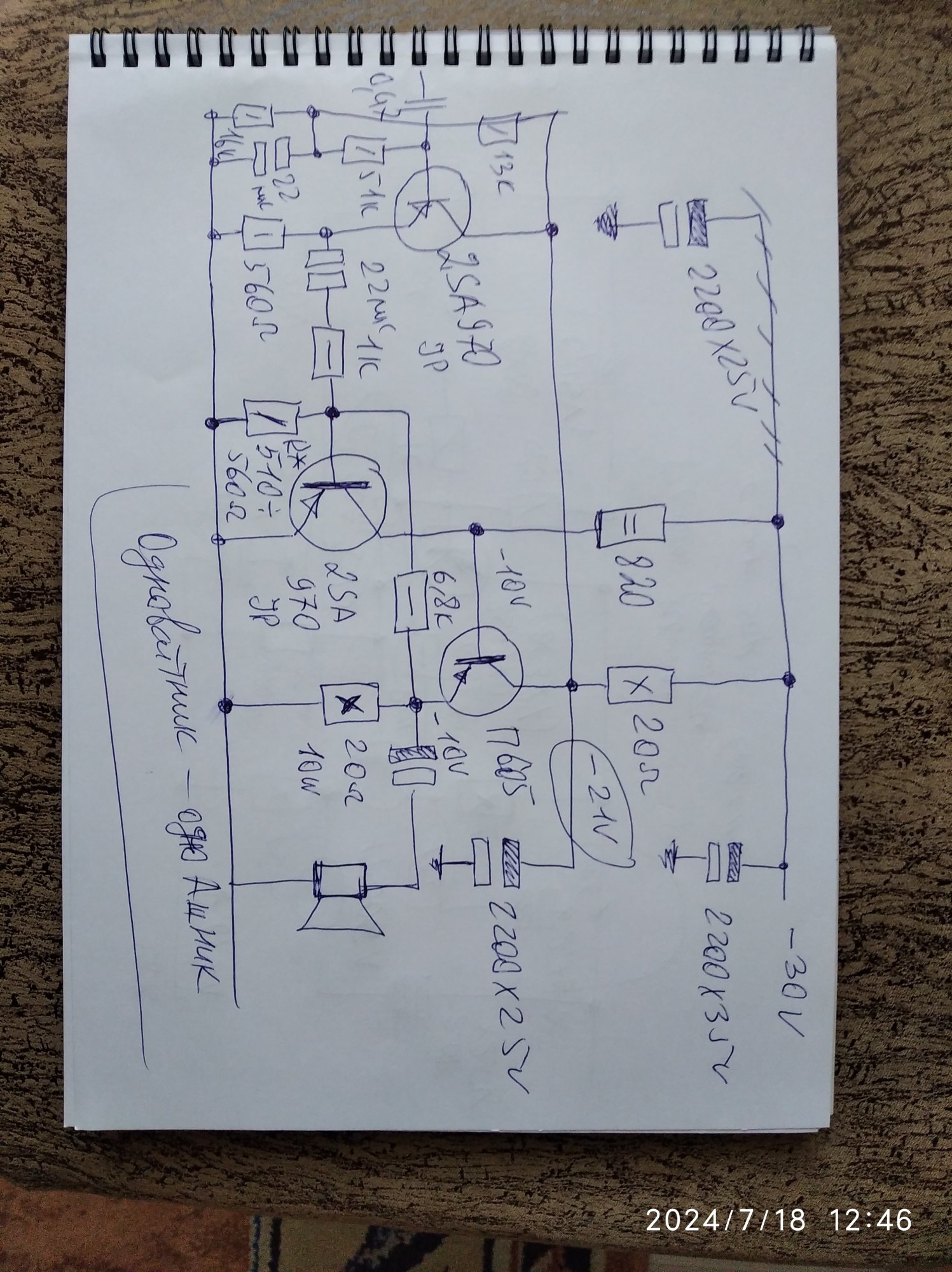

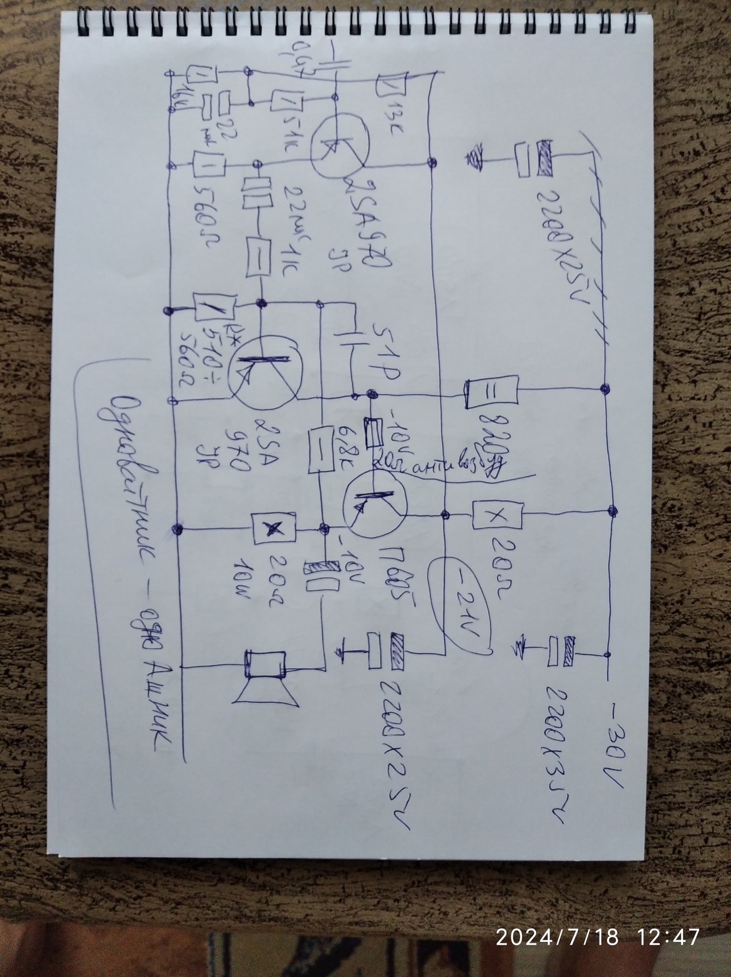

У меня на П605 получился 1-ваттник в А режиме, идея была втулить внутрь тюнера что-то ясно звучащее , с невысоким питанием, куриной мощности, для музыки фонового уровня. Грел транзистор 5 ваттами , живой . Параметры схемы удивили. бежит за Мегагерц, не падает усилением. Сигнал чистый, меандр красивый.
Работает и без повторителя, если туда регулятор приделать на пару килоом.

называть повторитель для наушников усилителем для наушников- это быть большим оптимистом.
на выходе источника обычно стоят резисторы около 50ом,при подключении наушников 16...32ом из за образовавшегося делителя, напряжение падает в 2,,,4раза, при подключении повторителя Кпередачи делителя близок к единице и происходит "усиление" напряжения на наушниках
