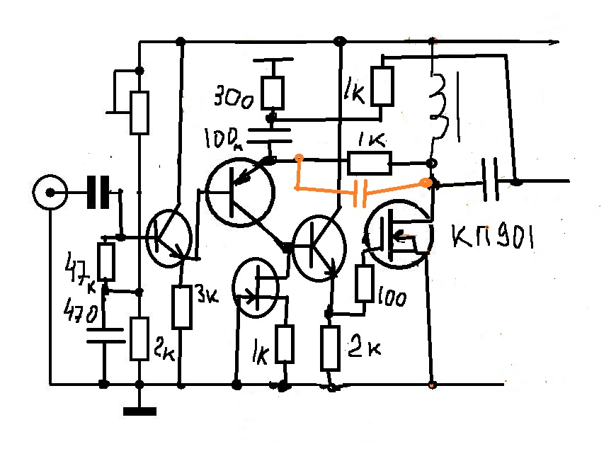

ага,только еще повторитель и ИТ добавить,повторитель снизит влияние паразитного миллера,который еще и модулируется,и снизятся искажения как минимум на порядок
при низком питании кт368в хорош малые фазовые сдвиги даст
с полевиком на выходе хорошо ИТ на 2 Sk170 ,будет работать тк на коллекторе около 3в
ну и повторитель впереди тоже улучшит линейность первого каскада ,так ведь в ТОСниках сделано только структура симметричная
В принципе, с резистором в нагрузке можно ставить вообще чего хошь, и кремний и германий, резистор стабит режим мертво и убиться не позволит.
Задача была уйти от повторителя и как-то снизить выходное схемы с общим истоком.
Полтора Ома выжал.
с ИТ и повторителями будет ниже,тк глубина оос увеличится
и попробуйте оос как у меня,неплохая альтернатива виртуальной земле,просто не люблю с ней надо конские емкости иначе выброс ачх на очень низкой частоте

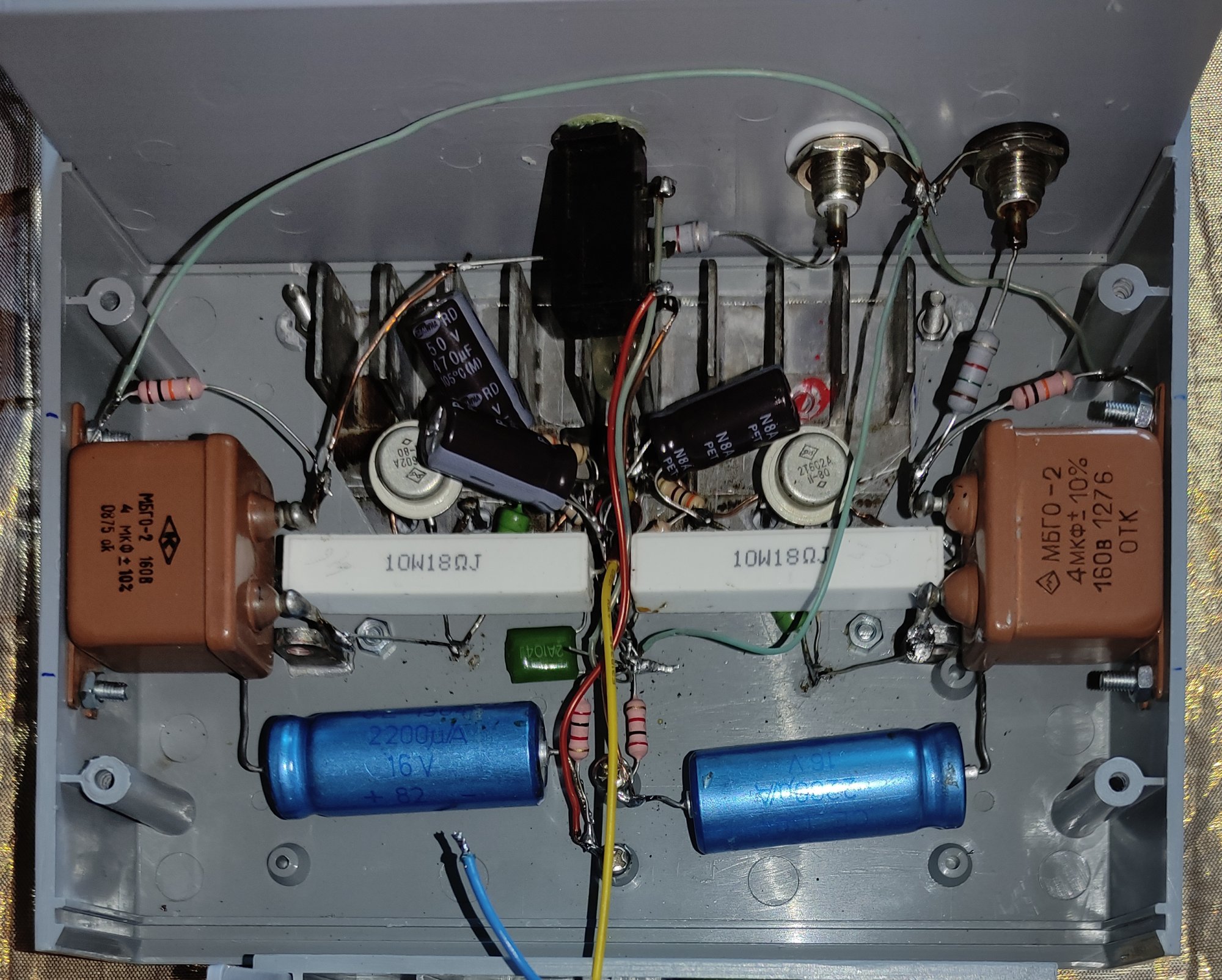

А можно где нибудь узнать подробности, в чем состояла критика? Сделал такой УТ сыну для АКГ 50 ом, нравится, но появились сомнения ;)

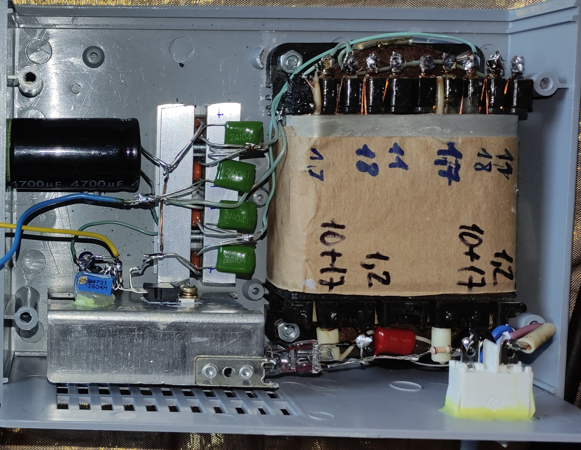

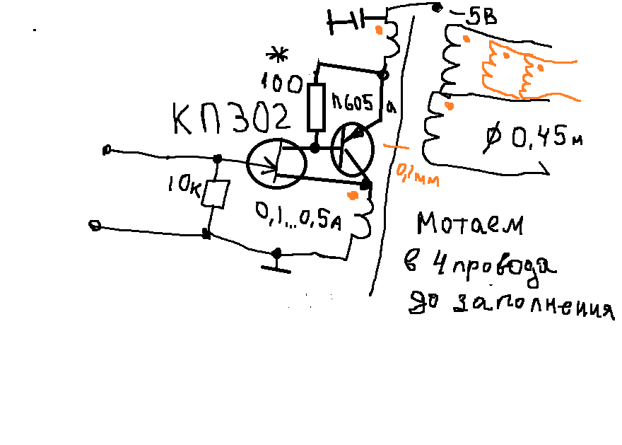

вот такой простой усилитель для наушников,питать можно от 5в
транс мотается за 15 мин проводом 0,4...0,45мм сразу в 4 провода до заполнения каркаса,сердечник от твк,твз и прочих,сеч 4смкв
ток 0.1...0.5а,можно даже на динамик слушать
при высокоомных наушниках вторички последовательно,при низкоомных параллельно,соблюдать синфазность
прокладка в сердечнике 0,1мм из офиссной бумаги

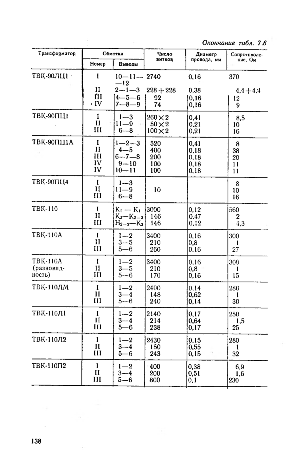

Можно предложить ТВК-110ПЦ1,А, ТВК-110П2, они иногда попадаются, но в лампы их не применишь. Не знаю как у них, а у ламповых прокладка в зазоре была
берите любой,это не важно,его все равно нужно перематывать,ну если выбор есть то лучше на хк железе те где 4ре подковы а не пластинки ШI и провод есть 0,4...0,5
перемотка очень простая-берем 4 провода и мотаем сразу четырьмя,пока место есть,до заполнения,провод относительно толстый и это совсем не сложно вручную сделать,между слоями можно бумагу проложить,так легче мотать,потом соединяем обмотки как на схеме начало помечено точкой
юан8 вопрос: а на схеме всё правильно по питанию указано? Или п605 правильно нарисован?
сорри плюс вверху!!!,опечатка

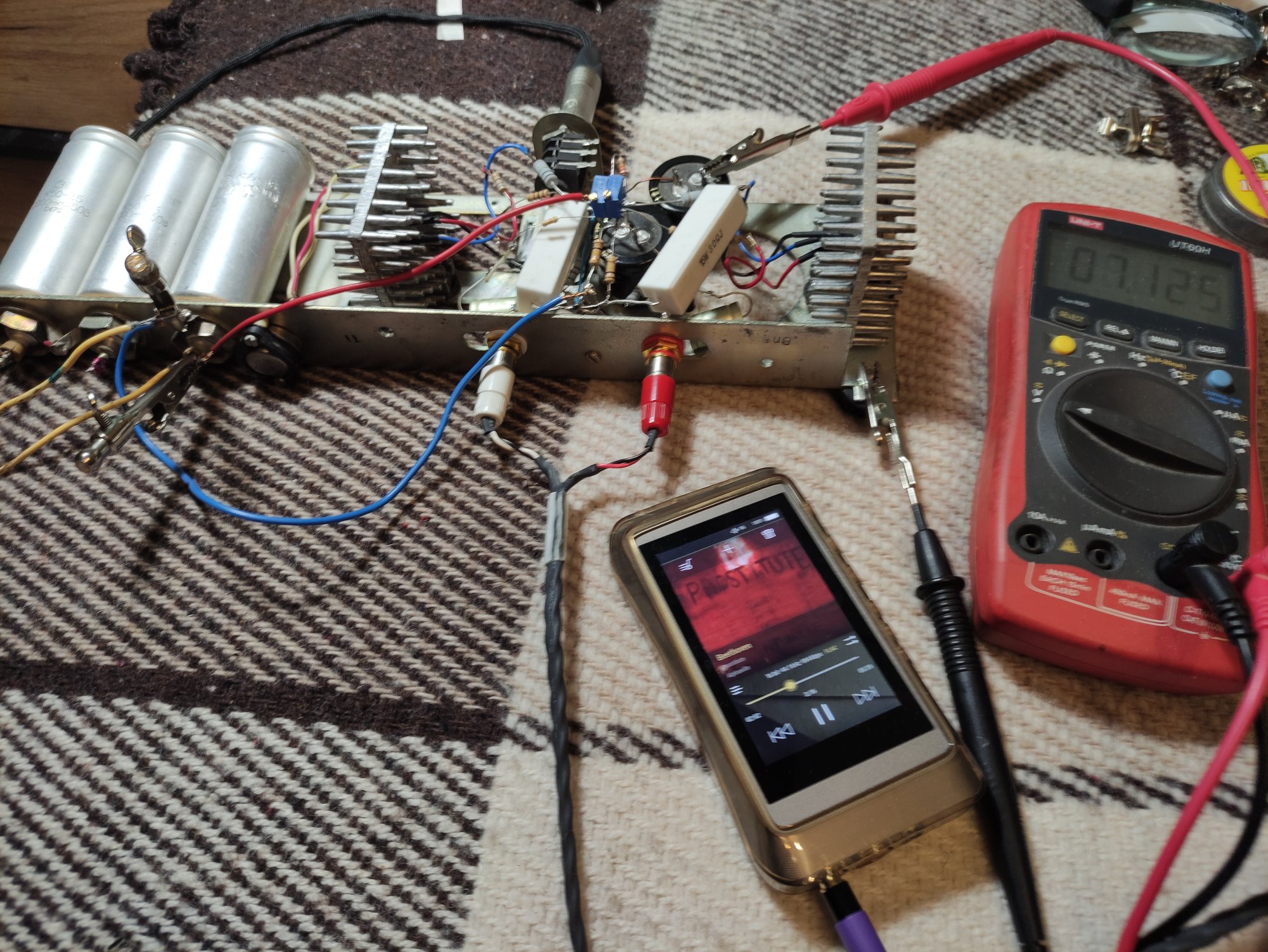

Обычная проба идеи, макака . без всяких обещаний счастья и победы. Прежде там латерал был, сейчас германий. И оба варианта живут и работают. И это не усилитель , а скорее повторитель, не усиливает оно по напряжению.

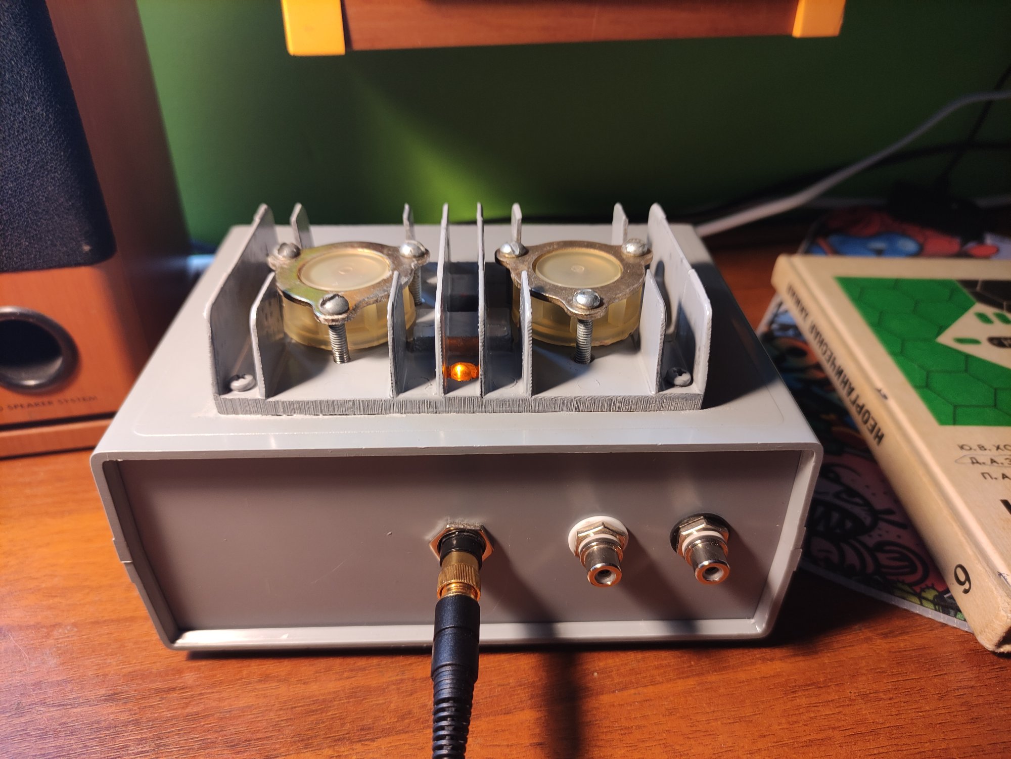

Кому - макака, а кому и отличная швейная машинка, на шасси от Юпитера и П605. Спасибо АВтору, за прекрасно звучащую схему.

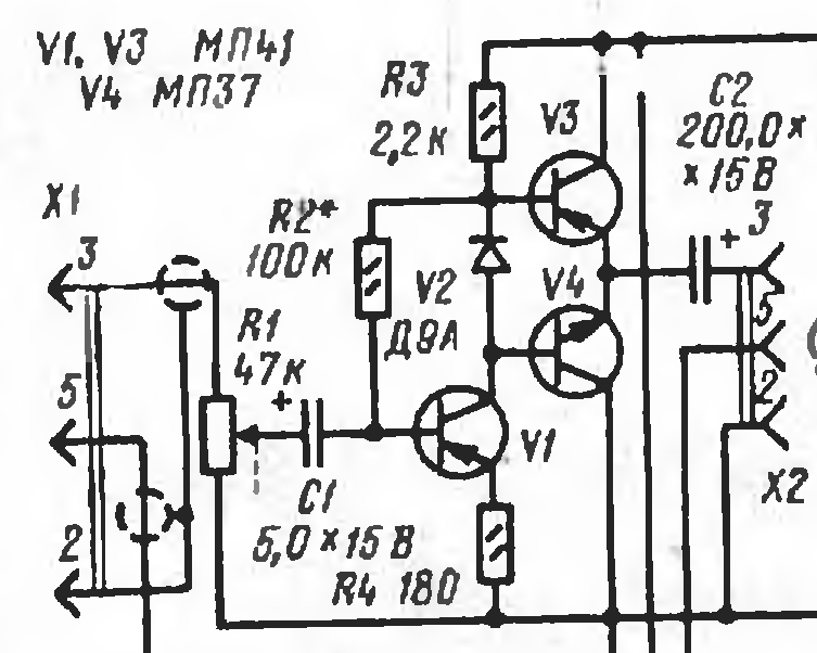

Лет двадцать на ТДС-5 работала, отдал на восстановление

v1 лучше 3107 с высокой бэттой ,а v3 v4 гт402\404б,\
рг сделать 10к и последовательно с входным кондером резистор поставить 10к

Все думаю, если вместо кт3107 применить ВС212 , сдюжит ли...такая ответственность...
