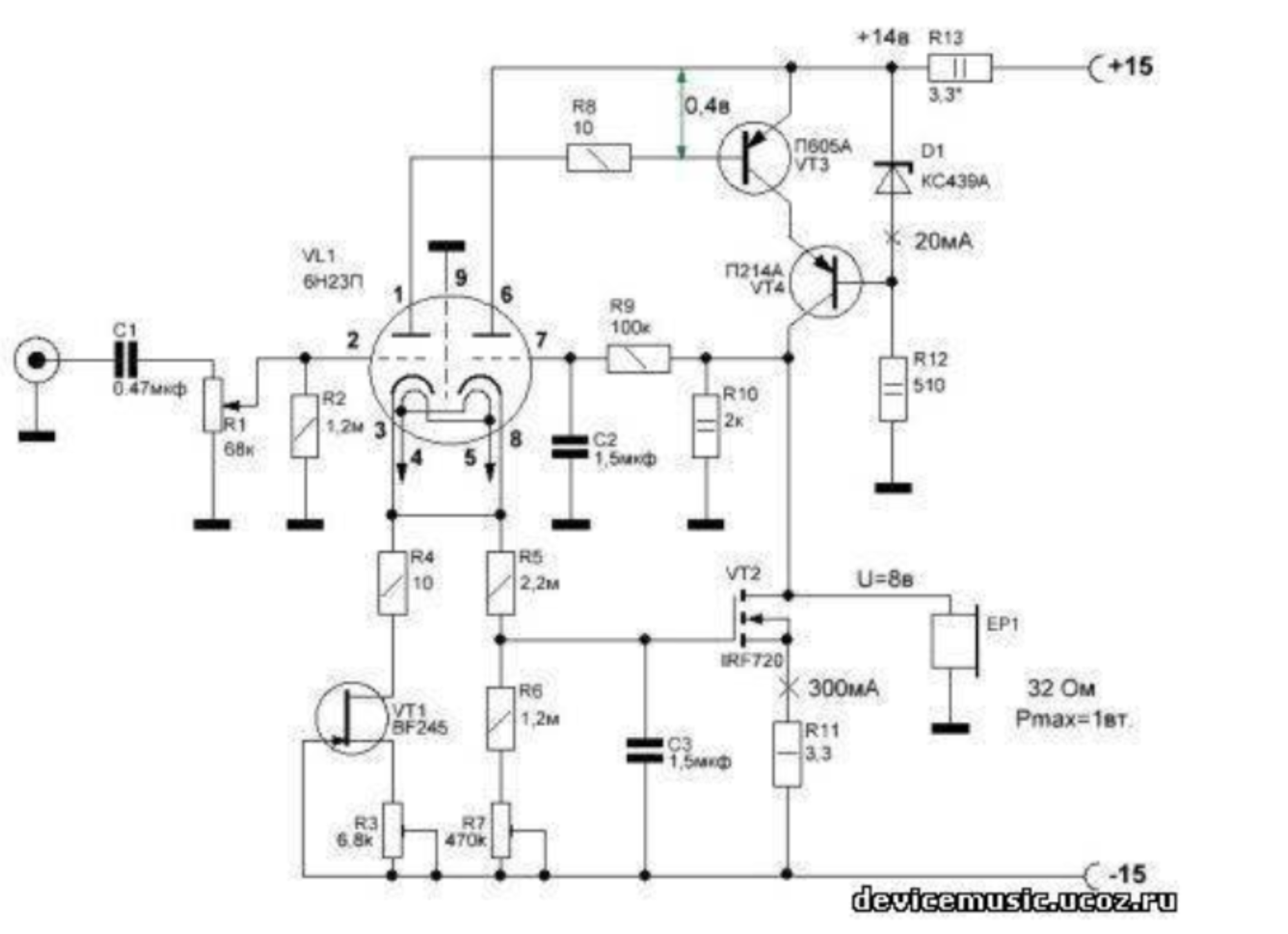

Юра, что ты всё елозишь её по форуму с ошибками, тебе же нарисовали исправленную. Ну и ток через П605 нужно увеличить до 500 мА.

Чисто для коллекции рабочих схем наушниковых усилителей.
Требуется отбор деталей, настройка сложная.

Еще бы понял , увидев пентод на входе. Но триод закоротить по нагрузке-фи. И ФИ это не фазоинвертор. И не его косинус.

ТЗ было, чтобы непременно с лампой на входе. Вот так было реализовано чисто токовое управление транзистором. Были опробованы 6Н27П, но с 6Н23П результат оказался лучше, по выходной мощности. По звуку между ними разницы замечено не было.
Все имеющиеся на тот момент несколько десятков 6Н23П были проверены, в том числе отобраны для работы при малых анодных напряжениях.
Полоса большого сигнала минимум 20-40000 Гц, выше по частоте проверить не позволил измерительный комплекс.
Оптимальная выходная мощность 0,3 Вт, на ней Кг (THD): – 0,05 – 0,06 %; итермодуляционные искажения (IMD): - 0,05 – 0,08 %. Спектр представлен одинокой второй гармоникой.
Как говорится, за что купил, за то и продал.
Тестирование, прослушивание, измерение, проводил один из заказчиков.
Смысл ему подтасовывать результаты?
Ожидал процент, или десятые доли процента, получились сотые.
Триоду как-то ни холодно, ни жарко, что он закорочен по аноду. К примеру, в том же несимметричном дифкаскаде, в котором один анод подвешен чисто на анодное питание. Только в данной схеме ток анода идет не впустую, а целиком в базу конверсионника.
На этом аноде почти нет переменки, как и на электродах П605, соответственно, гармоникам взяться просто неоткуда. Все напряжение машет на коллекторе мощного германца, включенного с общей базой, в режиме управления током эмиттера. Да и это напряжение тоже не очень большое.
Похоже, что тот товарищ таки прав. Насчет вертикальной нагрузочной линии на пентодные ВАХ.
Все по феншую - рисуем ею перпендикуляр к ВАХ. У триодов малой крутизны он ляжет наклонно, у большой - почти горизонтально.
Кстати, в том же самом Худе с ВК на одиночных транзисторах тоже будет очень близкое к токовому управление выходным каскадом. Даже при бетистых транзисторах.

У того товарища усилители теоретически должны звучать, практически как бы не шибко.
И сам подход, типа. нет напряжения-нет гармоник, более чем странный.
В упомянутом Худе большая часть тока драйвера в покое уходит на питание.
При рабочей мощности ситуация меняется.
К примеру, усилитель на выходе обеспечивает максимальную амплитуду тока 2А на нагрузке 4 Ом. При бете выходной одиночной пары в двести единиц потребуется ток базы в районе 10 мА. Пусть в драйвере работает помощником ПОС с выхода, но асе равно это порядок тока драйвера.
С другой стороны, выходной каскад с ОК, приведенное сопротивление нагрузки к базам этого каскада покажет нагрузку драйвера в 800 Ом. Что для него весьма и весьма. Нагрузочные резисторы в драйвере примерно такого же порядка, килоом-полтора. Так что налицо почти чистое токовое управление.
При токе покоя ВК в 20 мА базовый ток будет в районе десятых долей мА. Что раз в двадцать меньше тока покоя драйвера, все как по книжным прописям. Схема стабильна.
Хорошо, если бета выходных транзисторов монотонно растет с током коллектора.
