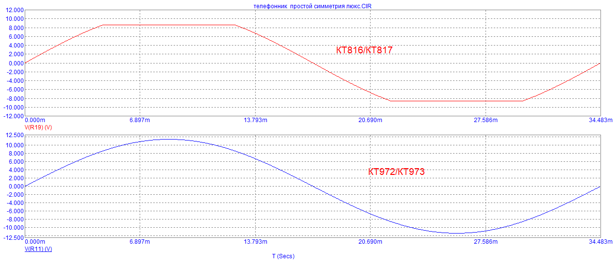

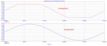

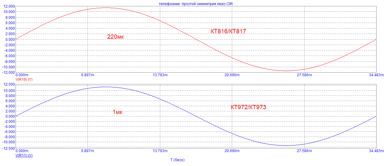

Ну если сим вам не доказательство? Да и в чем ахинея ?В том ,что этот каскад на составных транзисторах лишен главного недостатка , о котором еще Агеев говорил.Не понять, что падене напряжения на эмиттерном переходе маломощного транзистора дарлингтона подымает максимальный уровень сигнала до ограничения? Ну а тот факт ,что входное сопротивление у дарлингтона выше снижает влияние вк на усилитель напряжения объяснять не надо.
    22.3 KB · Просмотры: 283
    23.5 KB · Просмотры: 306
