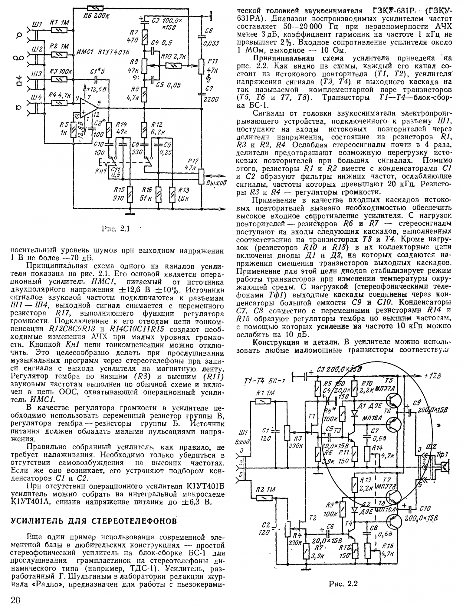

На ТДС-5 много лет работал простейший на 3-х транзисторах, 2т312 и мп11 и мп15
    2 MB · Просмотры: 482
Да оно понятно со школы, что такое компрессор, экспандер и компандер, и и зачем радиолюбители ставят лимитеры/компрессоры на вход передатчиков, к примеру. Только непонятно, откуда оно возьмётся в наушниках изодинамических? Высокоомный ламповый выход?
