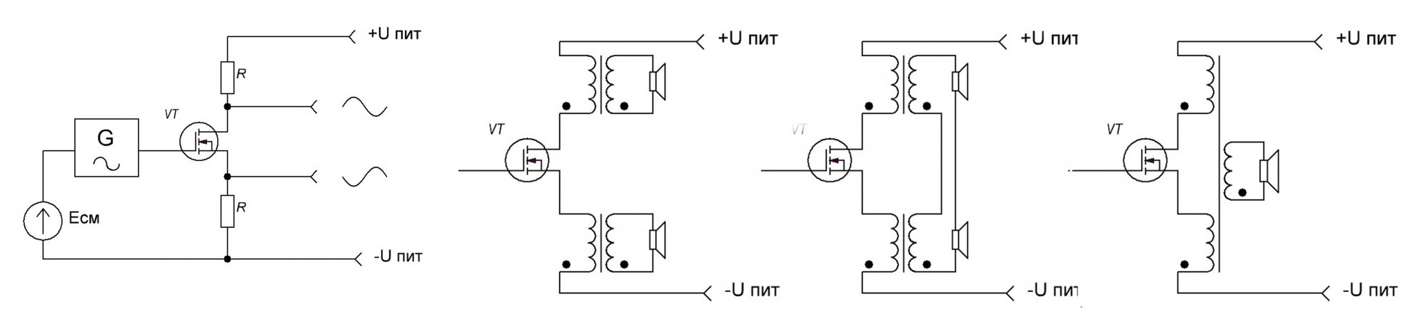

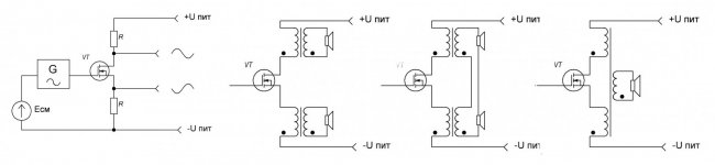

Выходной (он же входной) каскад - фантомный
и искажений не вносит.
И ещё - у усилителя токовый выход.
Авторский вариант подачи напряжения смещения (С. Фальков)

Для однокаскадного выходного каскада на пентоде, читай, на полевике с пентодной ВАХ, ООС общая в таком включении равна местной 100 процентной в исток, через нижнюю обмотку. . Схема из Макинтоша. Проверена временем, показывает добрый результат. Другое дело, что усиления тут не шибко, повторитель по сути, без преда не обойтись, либо смириться с выходным в несколько ом .

и что тут такого прям авторского? Дать в затвор с потенциометра напряжение с трехножки КРЕНки?

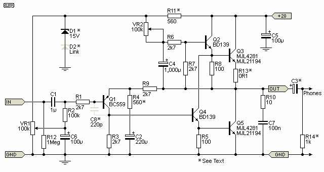

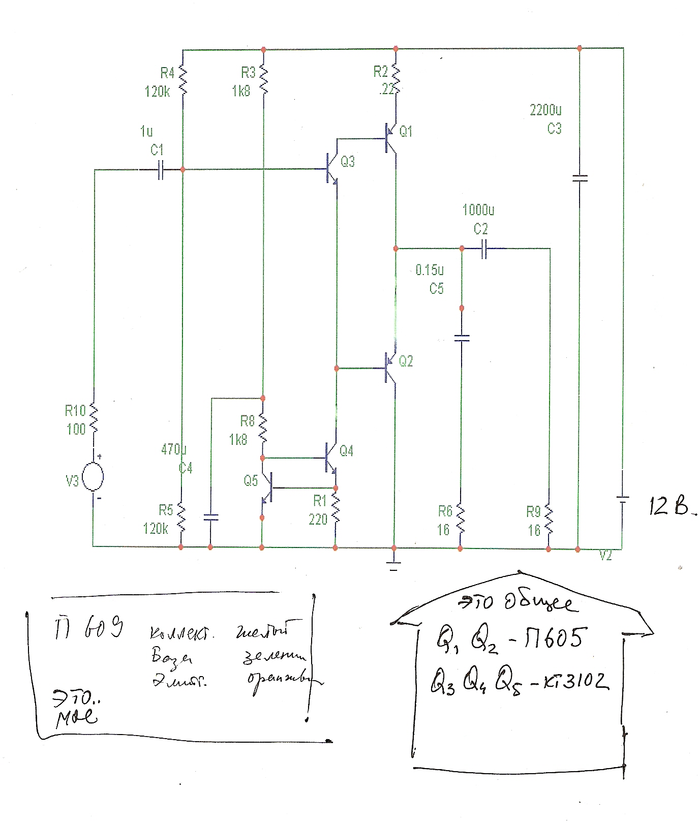

Продолжу дальше от Рода Эллиотта, тоже по Худу, но для телефонов
JLH на китайской плате собрал, прекрасно работает. Ждет очереди, в корпус не влез с ЧиД.
"Радиохобби", №6 за 2003 год, автор – Вячеслав Щуцкий.
Кто нибудь пробовал собрать?

Повторитель Шуцкого обсуждали здесь:
Последний пост этой темы с Веги хорош.
Лично мне также не по душе использование VT3 в "особо извращённой форме" в этой схеме.
Вот схема с Датагора на подобном принципе, выглядит получше (ИМХО):

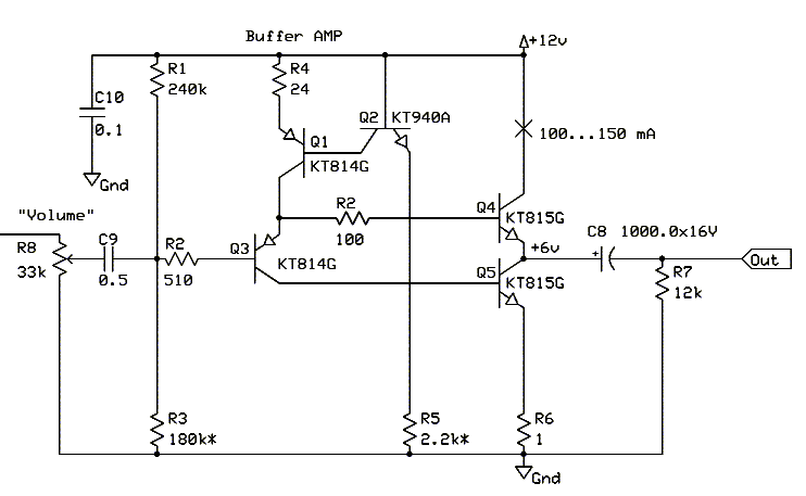

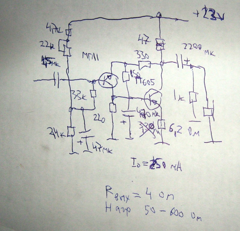

Пару лет взад сделал Тлф на германии своему другу
Ток покоя 250ма, Rвых=4 Ома, нагрузка 50-600 Ом, Кус=2
нагрузка п605, это два по МЛТ- 2вт, по 91 ом в параллель

Кишмар. Самое искажающее включение транзистора в качестве выходного каскада.

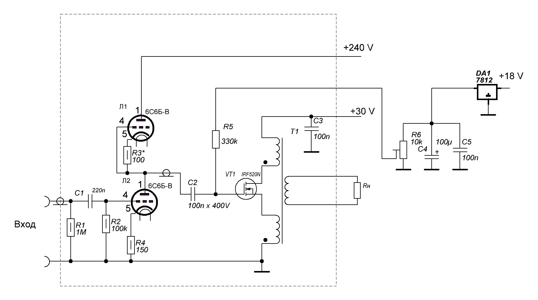

Усилитель в самом деле интересный и продуман вмелочах, все класс. разве что похвалы лампе 6с6б не разделю, серая и скучная, как и её сдвоенная версия 6н16б. Куда интереснее 6с7б-в или 6н17бв.
Сама идея применить на выходе обычные полевики ИРФы заслуживает внимания, респект автору. И заведена ООС в исток через секцию выходника, как в Кводе. Супер.

Ну, товарищ включал и не полевые транзисторы без пентодной ВАХ
"Проверялись разные биполярные, IGBT и полевые, каж-дый со своей схемой смещения и полярностью питания (включая германиевые П213-П217, П210 и даже –П4б). Звук у всех вполне достойный, но для биполярных и IGBT при-ходилось вводить стабилизацию тока покоя от температуры. А это лишние элементы
входной цепи, которые могут влиять на звучание. IGBT представляют собой составной по-левой+биполярный транзистор, выполненный на одном кристалле. Отсюда все его плюсы и минусы, включающие непостоянство тока покоя при нагреве. У полевых транзисторов такой зависимости нет, даже при нагреве до 90 градусов ток покоя либо остается преж-ним, либо увеличивается очень незначительно."
Александр, а причем тут 100% общая ООС если это сигналы в противофазе? А в древней схеме тоже ООС?
Лампы нужно поменять на 6Н28Б-В и будет отлично, кому нужно еще круче звук, можно попробовать "взрослые" лампы схема того стоит.

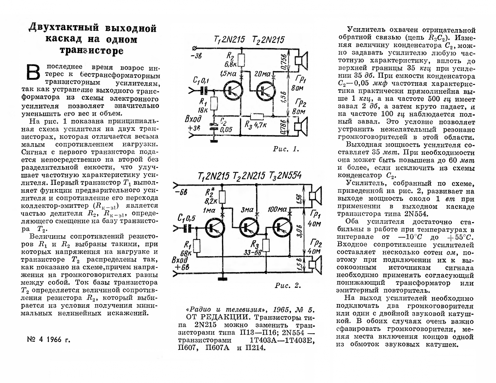

    1.7 MB · Просмотры: 479
Вот не понимаю я этого мазохизма. Раньше хоть дифцит был,а ноне то зачем так изгаляться. Ведь давно известно,что транзисторы надо использовать на линейных участках ВАХ.

Как можно сравнивать схему Квода с ООС в катод (исток) с непойми-чем из Радио 4 за 1966й.
Чушня голимая.

А QUAD не я лепил в сравнение кстати, а вопрос задал о ООС. Сигнала что в древней что в Фантоме снимаются одинаково и нет там никакой ООС. Вернее в древней ООС цепочка R3C2 а в Фантоме ёк.
Кстати а при каком токе покоя в телефоннике на 50 ом нагрузки выходной каскад работает в режиме А ?
Так при каком токе ВК у нас режим А на нагрузке 50 ом?
300ма на нагрузке 100ом, режим А, он и есть.
