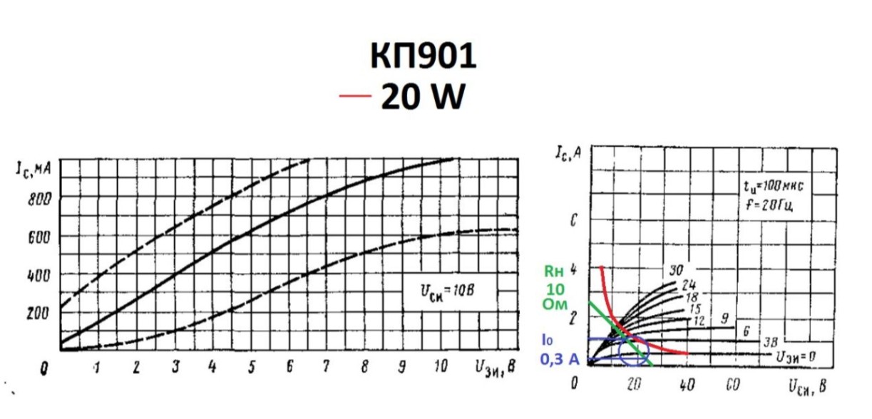

Кому то попадались схемы усилителей для наушников на выходных транзисторах КП901? Если да, то выложите схемы. Спасибо.

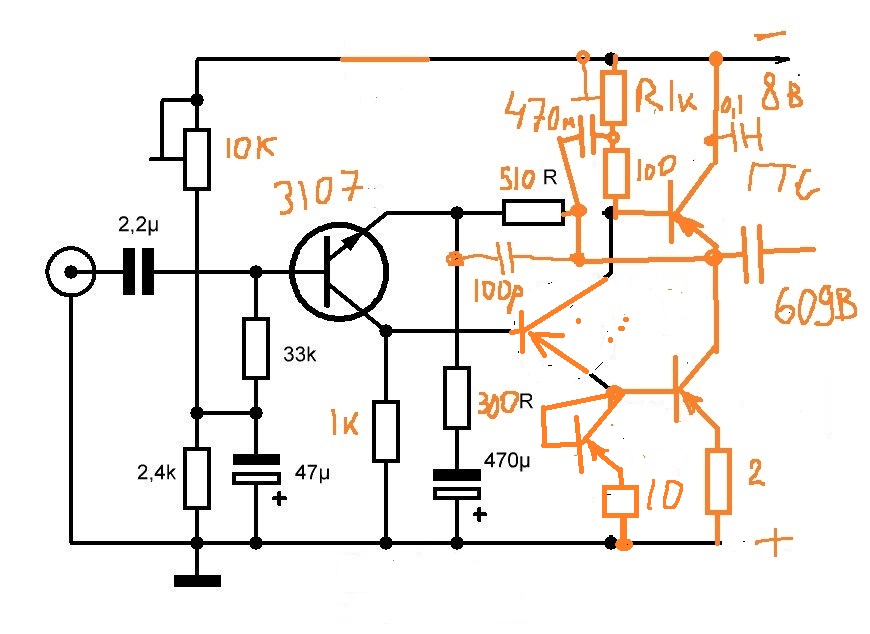

там кристаллы от п609 максимум усиления 300ма но 100 ма для этой схемы с головой тк оос
вот так все транзисторы матрицы используем в одном канале
первый транзистор обратный 3102 сорри опечатка на сх
у кого наушники 16...32ом делайте простой повторитель на дарлингтоне гт308+ п605а с резистором 16ом в эмиттере п605 этого вполне достаточно,так как напряжение вырастет в 2 ...3 раза потому что наушники не будут шунтировать относительно высокоомный выход (обычно более 30ом) источника сигнала3
проще транзюк германиевый в диодном включении поставить с базы нижнего выходника на землю,последовательно с резистором его уменьшить для обеспечения нужного тока и обеспечить тепловую связь с выходником ,правда модуляция ит уменьшится и кпд снизится но будет больше чем с ит ,а тем более резистором
тут вся фича что сборка гтс609в и питание автономное 2шт 18650 поэтому больше 100ма не хочется ток делать но А класс хочется),а еще лучше две сборки и использовать ее транзисторы в качестве предвыхода и этого диода термостабилизации

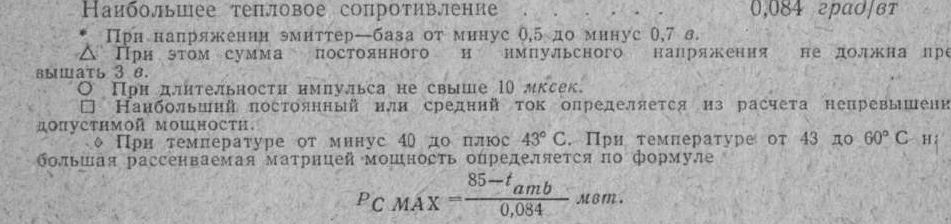

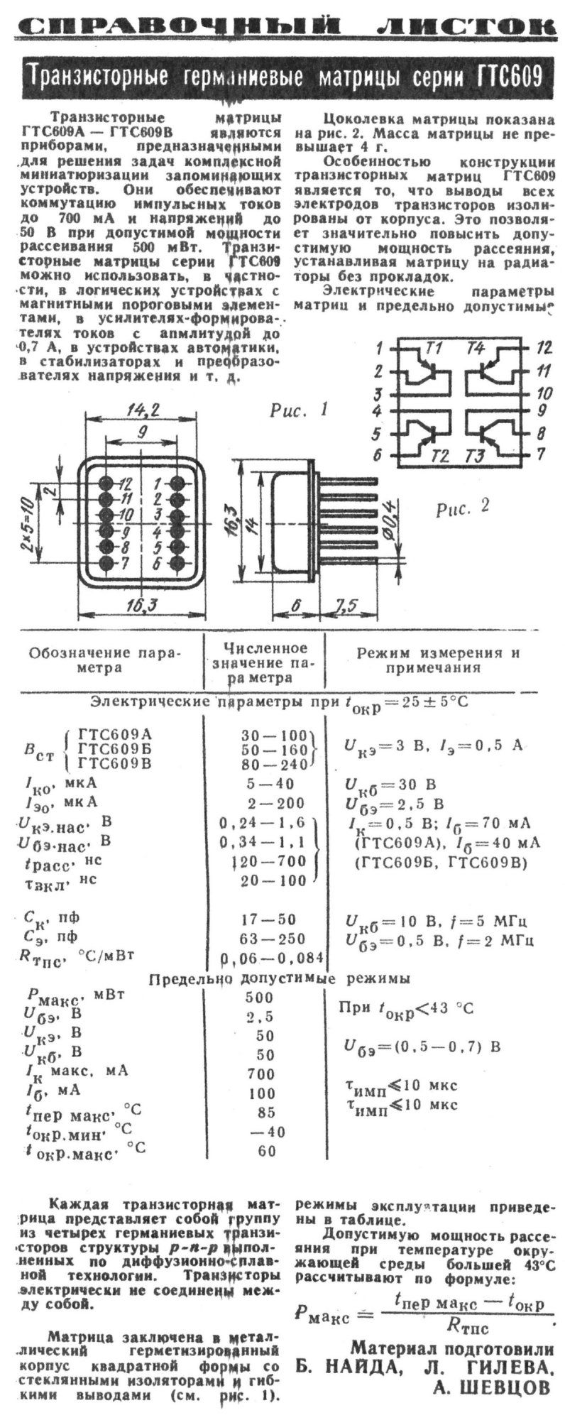

ГТС609 может рассеивать всего 0,5 Вт суммарно на все 4-е транзистора, это очень мало.

  • ГТС609Б.pdf
    ГТС609Б.pdf
    3.4 MB · Просмотры: 121
это без теплоотвода,импульсная 5вт,во вторых при токе 100ма в схеме на транзисторе не более 0.4вт,при этом выходная мощность не менее 150мвт,если наушники более 32ом то ток можно снизить вдвое
это на один транзистор 500мвт,ток предельный 700ма
это все работало в железе так что нормально
питание больше 8в не задирайте и все будет ок для наушников больше не надо в этой схеме ,ну если у вас 600ом уши то ток меньше вобщем 150мвт как не крути он выдает этого наушникам с головой
Прочтите pdf
это опечатка или возможно без теплоотвода.,хотя сомнительно там большие кристаллы как у п609
с теплоотводом чики пики все причем подложка тонкая и тепло быстро отводится медную пластину главное положить сначала советую 5рублей 1998 1997г(медные покрыты никелем и очень ровные) пришлифовав неровности чеканки наждачкой на стекле
подставьте в формулу 50 грд и получите 417 мВт
да формула эта для использования без теплоотвода!!!
с теплоотводом все намного лучше ,даже п214 без теплоотвода 1вт,вы на ток 700ма смотрите больше и корпус металл а не пластик,значит все можно охладить
эта матрица впаивается в плату по даташиту,конечно отвода тепла ноль вот и такие параметры,при охладе намного больше все

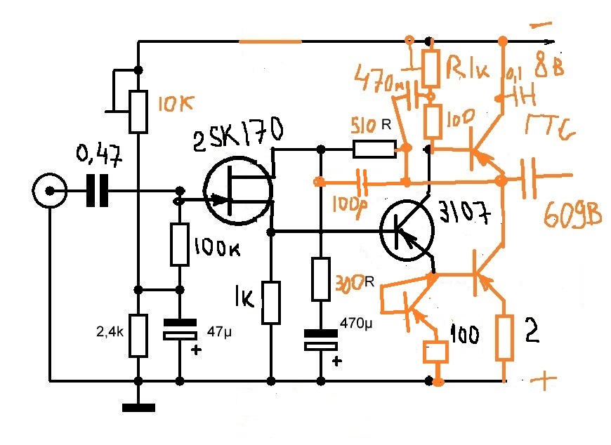

да все же лучше в предвыход кт3107 меньше миллер а на вход полевичок 2sk170
а еще лучше кремний вниз,он ток задает и стабильность выше будет вд140 например,термодатчик не нужен и модуляция больше кпд выше

Мысль про полевик на входе была, и есть они, всякие, но он усиление последнее куриное убьет.
Насчет ГТС 609 я бы сс..л, кабы они были. А нет- одной проблемой меньше, как в том анекдоте.
да хватит усиления,тк для наушников глубину оос можно больше сделать,зато линейность выше у входного каскада
да и крутизна у 2sk170 приличная около22
насчет тока 100ма так это только 8...16ом нужно,для 32 и выше 50ма за глаза тк схема удвоенный ток в нагрузку может качать

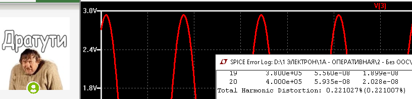

Наверное, вполне хорошо будет сделать SE ушник на КП901 повторителем, с предварительной частью на джфете.
Искажений будет море.
0,22%
Только по палке 1 кГц - те же 0,2% интермодов. А там тех палок - до 6 кГц.

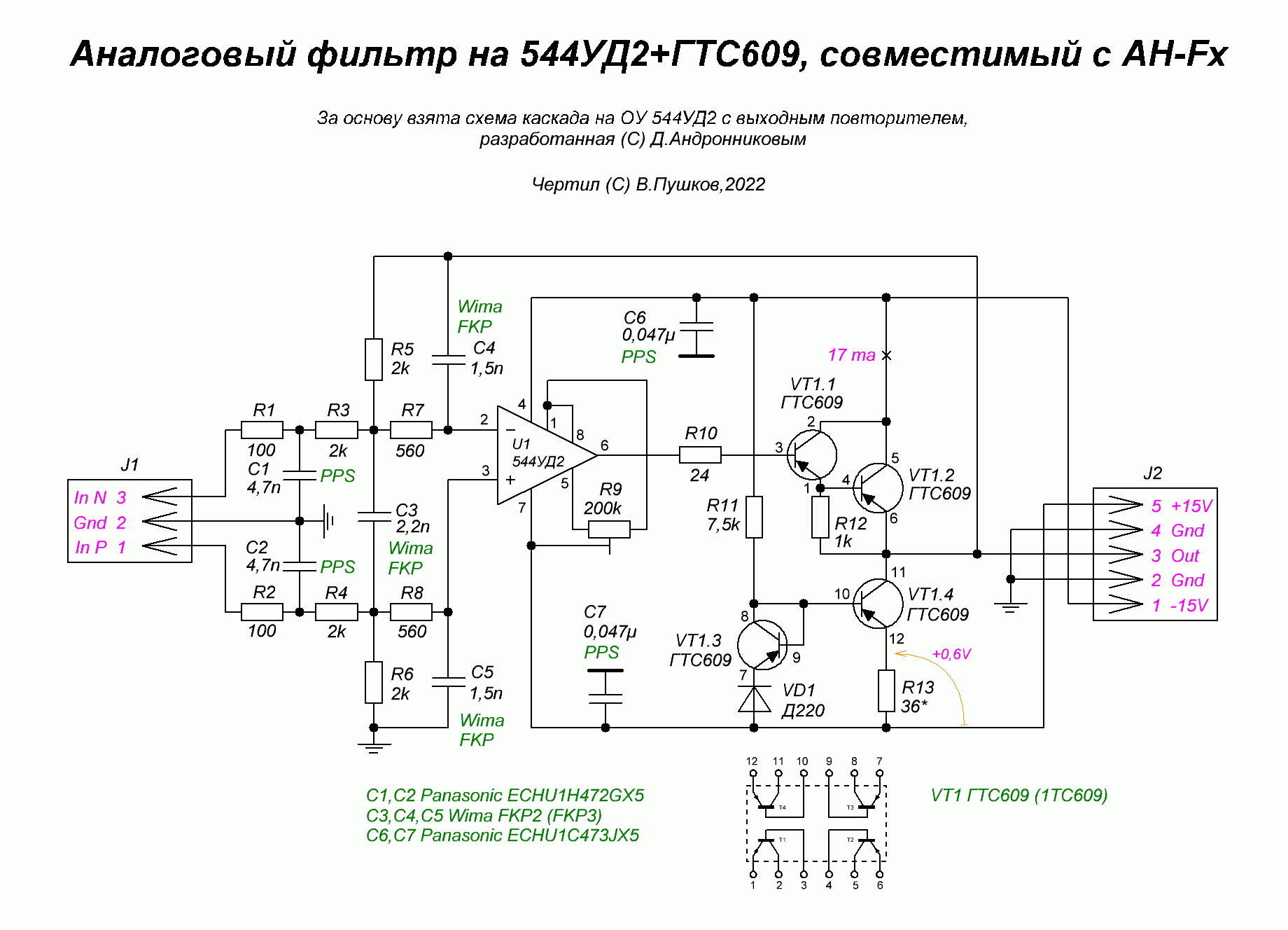

ГТС609 вспомнили а я как раз сегодня читал про выходной каскад на них в ЦАПе
