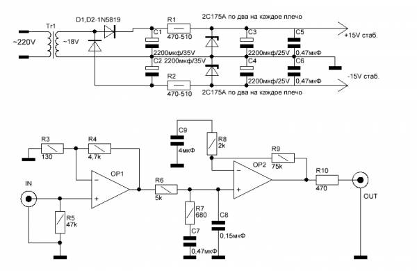

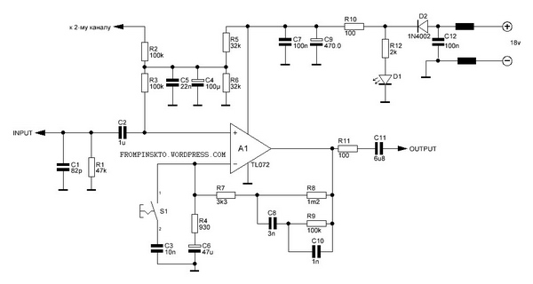

Будем честны: приведённая схема – неинверт, но предложение было и инверт применить. Я сразу засумлевалси...
Безусловно параметры головки и её индуктивность будут влиять на вид АЧХ сигнала на выходе корректора. И тут есть несколько способов борьбы с этим эффектом, в том число и такой, который я изобрел и детально исследовал. Это работоспособная схема и годится для работы с разными головками и с небольшой доработкой, и разными стандартами звукозаписи прежних эпох, когда АЧХ коррекции меняли по другим, отличным от RIAA стандартам. Переключатель предустановок АЧХ можно сделать на аналоговом мультиплексоре.
Хотите славу у известного персонажа отнять? Кто раньше. _hm_ И вот еще, с мультиплексорами заморачиваться. smile_1
Я про мусье Сталкера, кабы хоть раз попробовал инверт в корректоре на входе, то знал бы почему так обычно не делают.
Я про второй и возможно третий каскады - существенно снижаются наводки от сети на детали межкаскадного фильтра и пульсации по питанию. А третий каскад можно использовать как инвертор фазы, дополнительный ФНЧ для подъема на НЧ и дополнительный каскад усиления для МС головок. Для сравнения АЧХ заводского корректора.

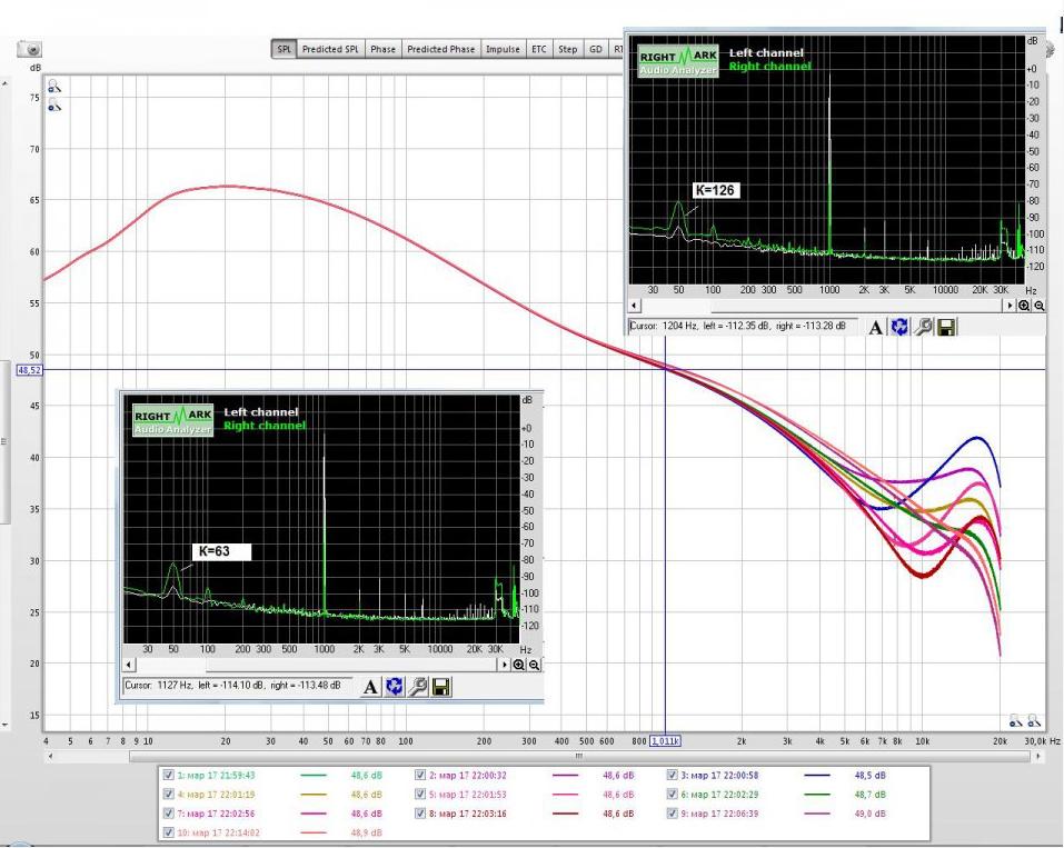

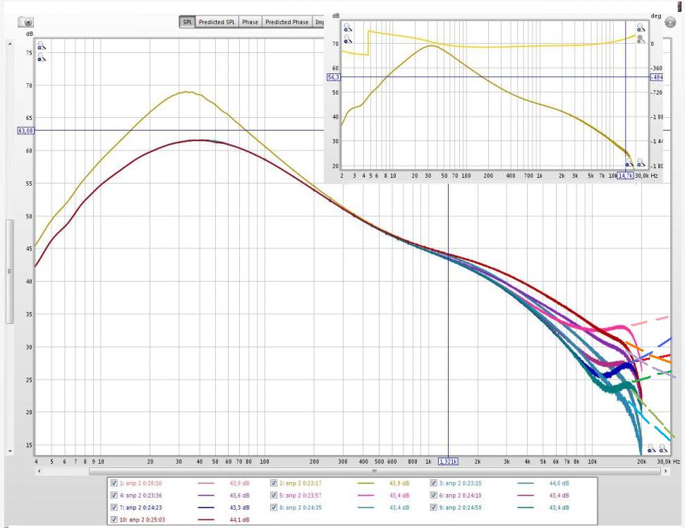

    97.5 KB · Просмотры: 47

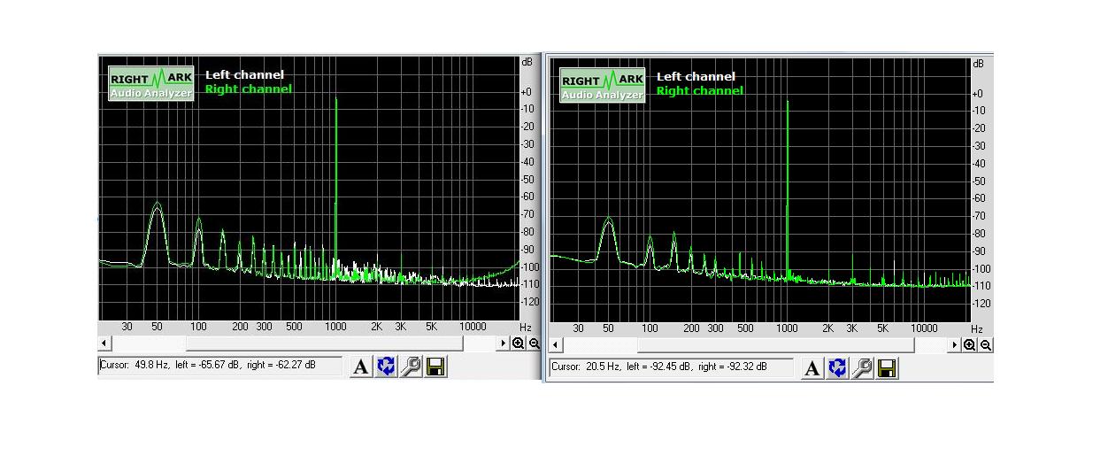

А про пульсации питания и инверт можно поподробнее?
инвертирующих ук я не делал, но инверирующие умзч довольно подвержены наводкам на инв вход, приходится и проводники там как можно компактнее делать и экран сверху разводить.

Подавление пульсаций питания в инвертирующем варианте операционного усилителя (ОУ) достигается с помощью сигнала обратной связи с выхода ОУ. Возмущение на инвертирующем входе ОУ, вызванное внешним сигналом, подавляется этим сигналом. 2
Чем больше собственный коэффициент усиления ОУ и коэффициент усиления основной инвертирующей схемы включения, тем сильнее подавляется возмущение на инвертирующем входе ОУ. 2
Также для снижения пульсаций выходного напряжения ОУ используют пассивные RC-фильтры в цепи питания. Например, применение двухзвенного пассивного RC-фильтра позволяет снизить размах пульсаций до 2 мВ при токе нагрузки 0–9 А. 1

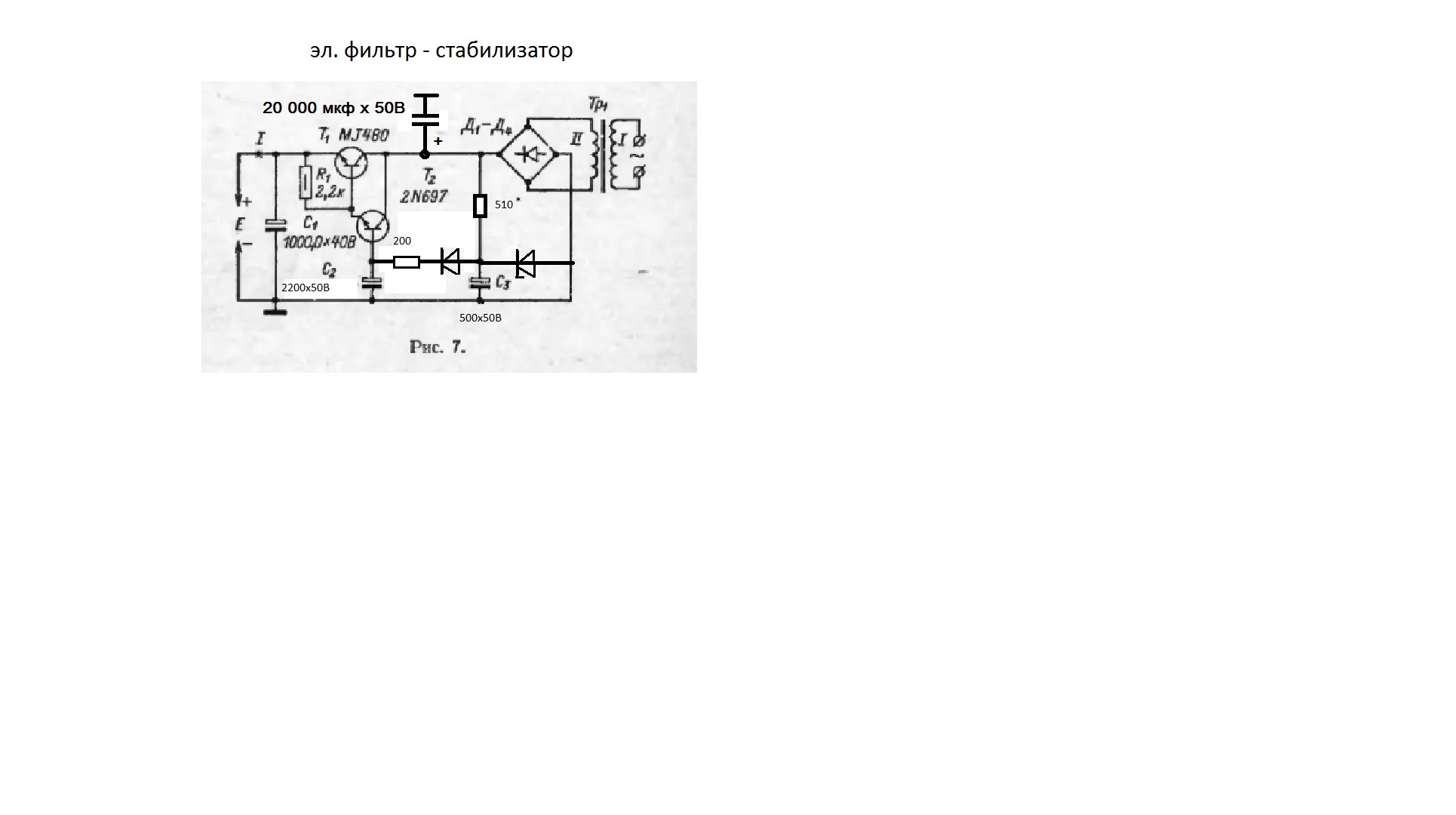

Для подавления пульсаций по питанию лучше всего использовать электронные фильтры. Простейшая схема примерно такая.

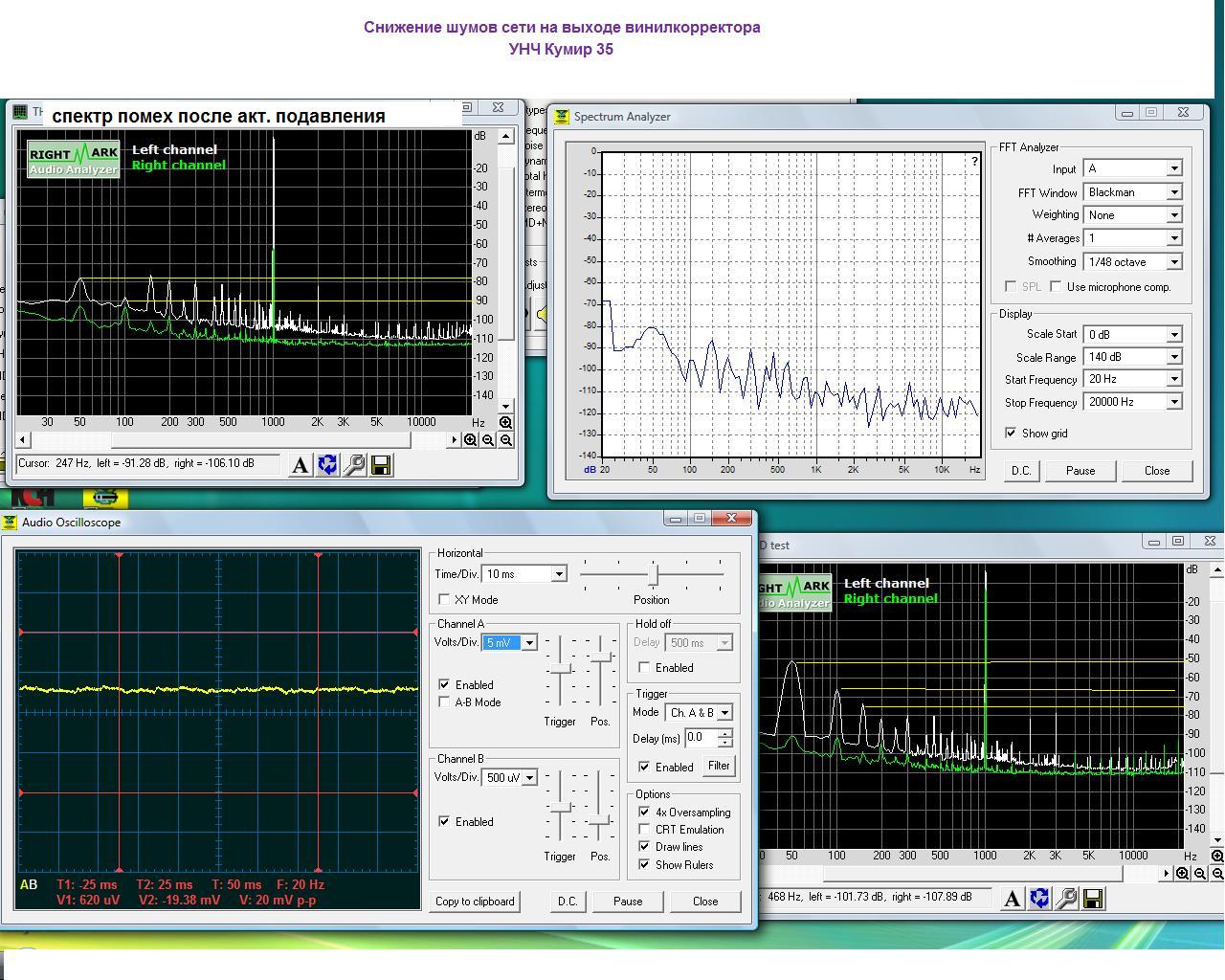

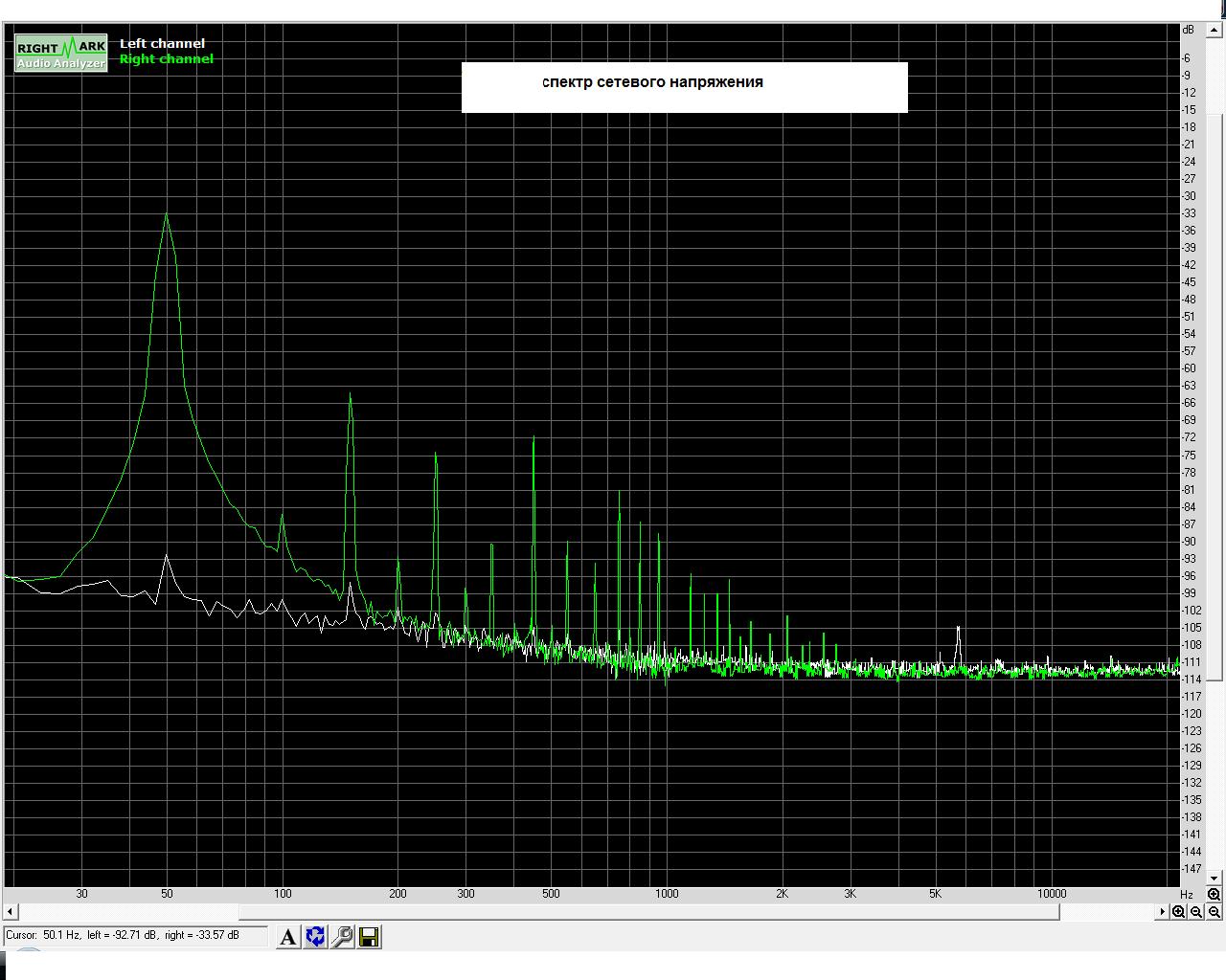

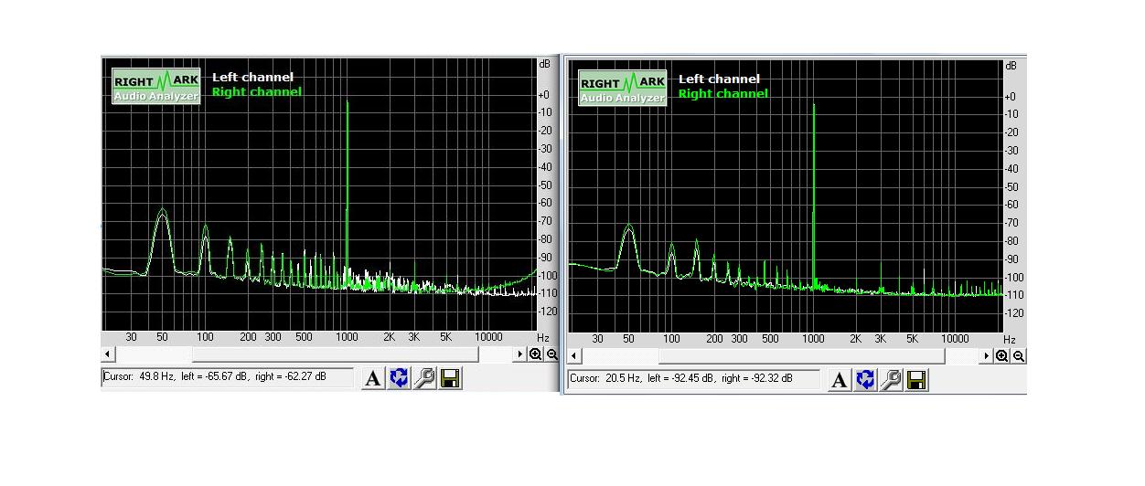

В сочетании с хорошей экранировкой корректора и входных цепей можно подавить уровень сетевых гармоник ( 50,100,150... Гц) примерно до -100-110 дБ. Для дальнейшего подавления наводок ( в основном проникающих по воздуху от головки, можно использовать противофазные добавочные сигналы к основному с по канальной и по частотной настройкой уровней и фаз этих сигналов, подаваемых затем на сумматор с полезным сигналом. _poka
    211.4 KB · Просмотры: 74

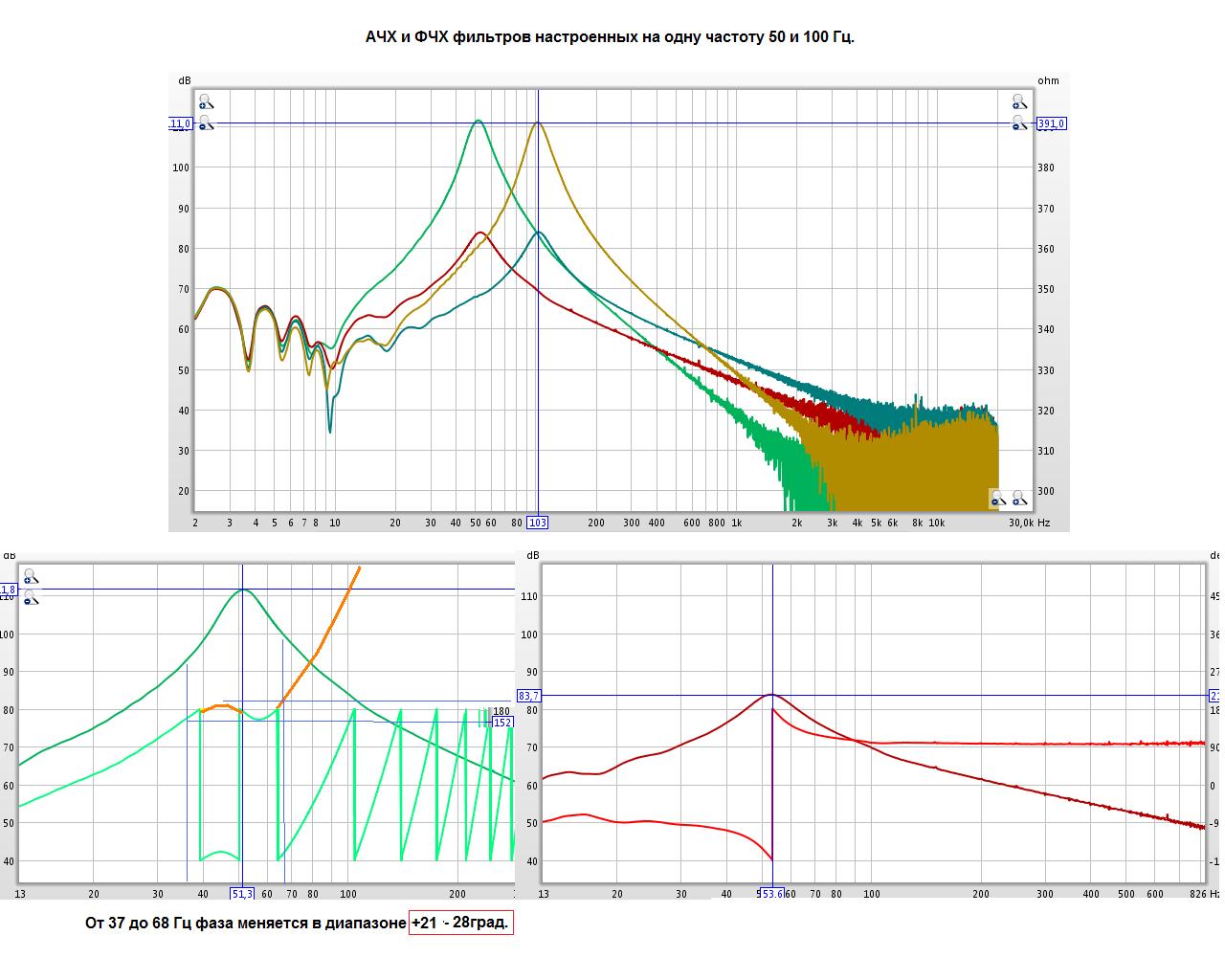

    154.1 KB · Просмотры: 72
    163.2 KB · Просмотры: 52

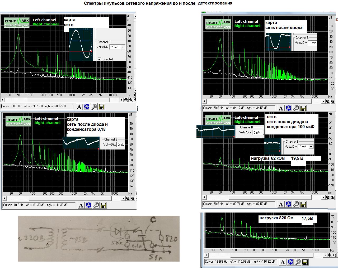

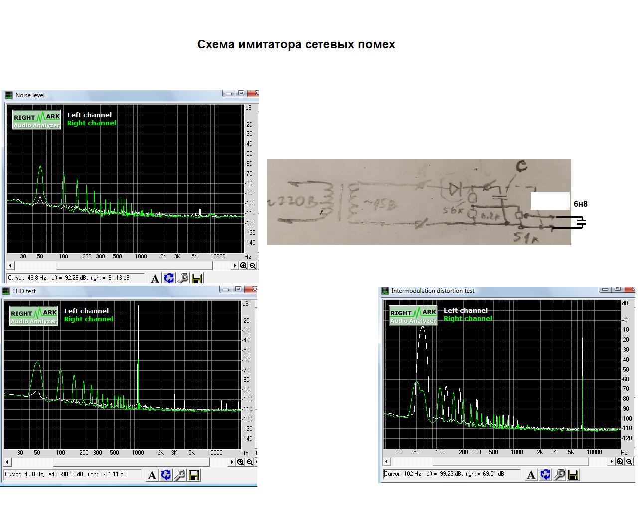

    178.6 KB · Просмотры: 60
    262.1 KB · Просмотры: 67

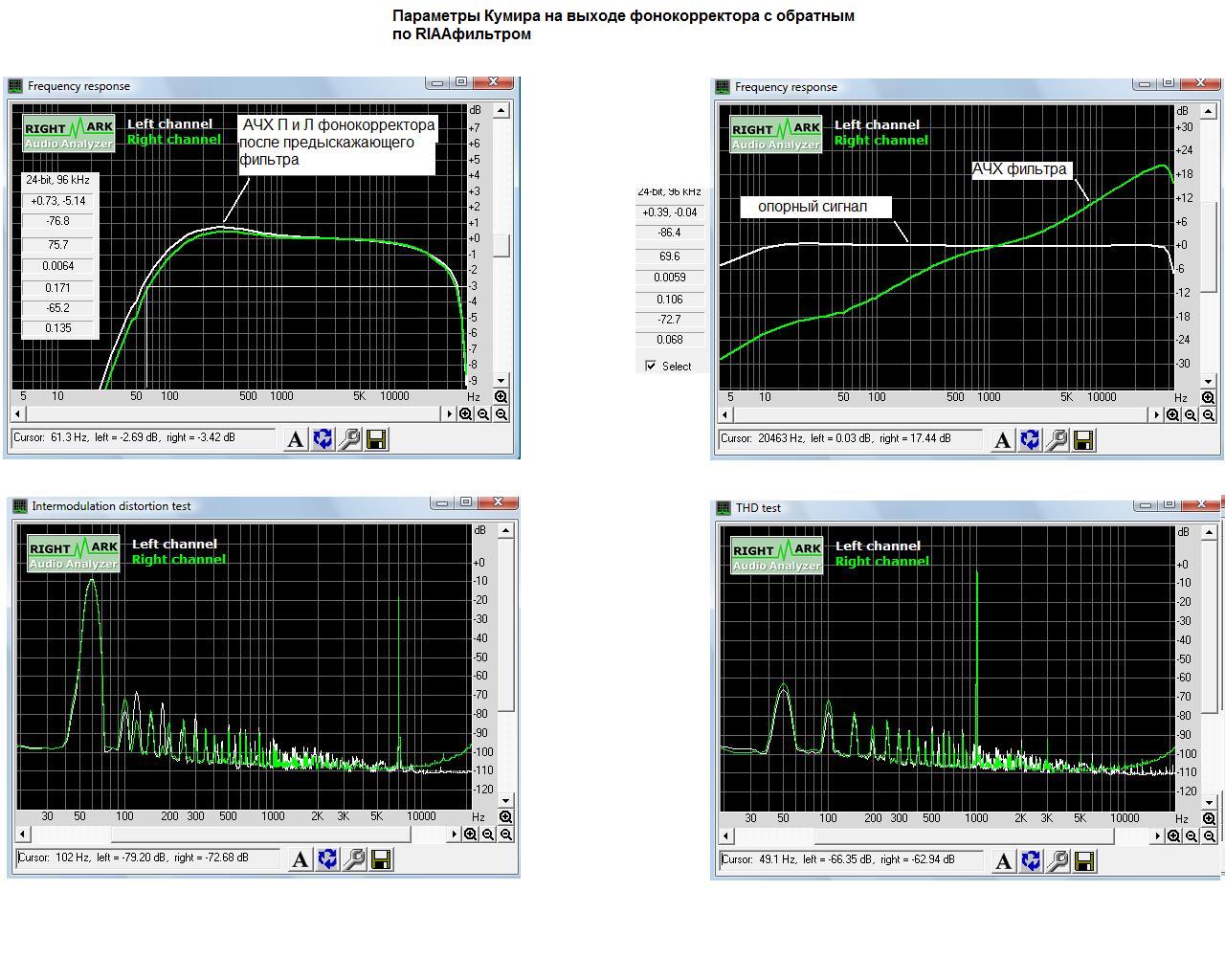

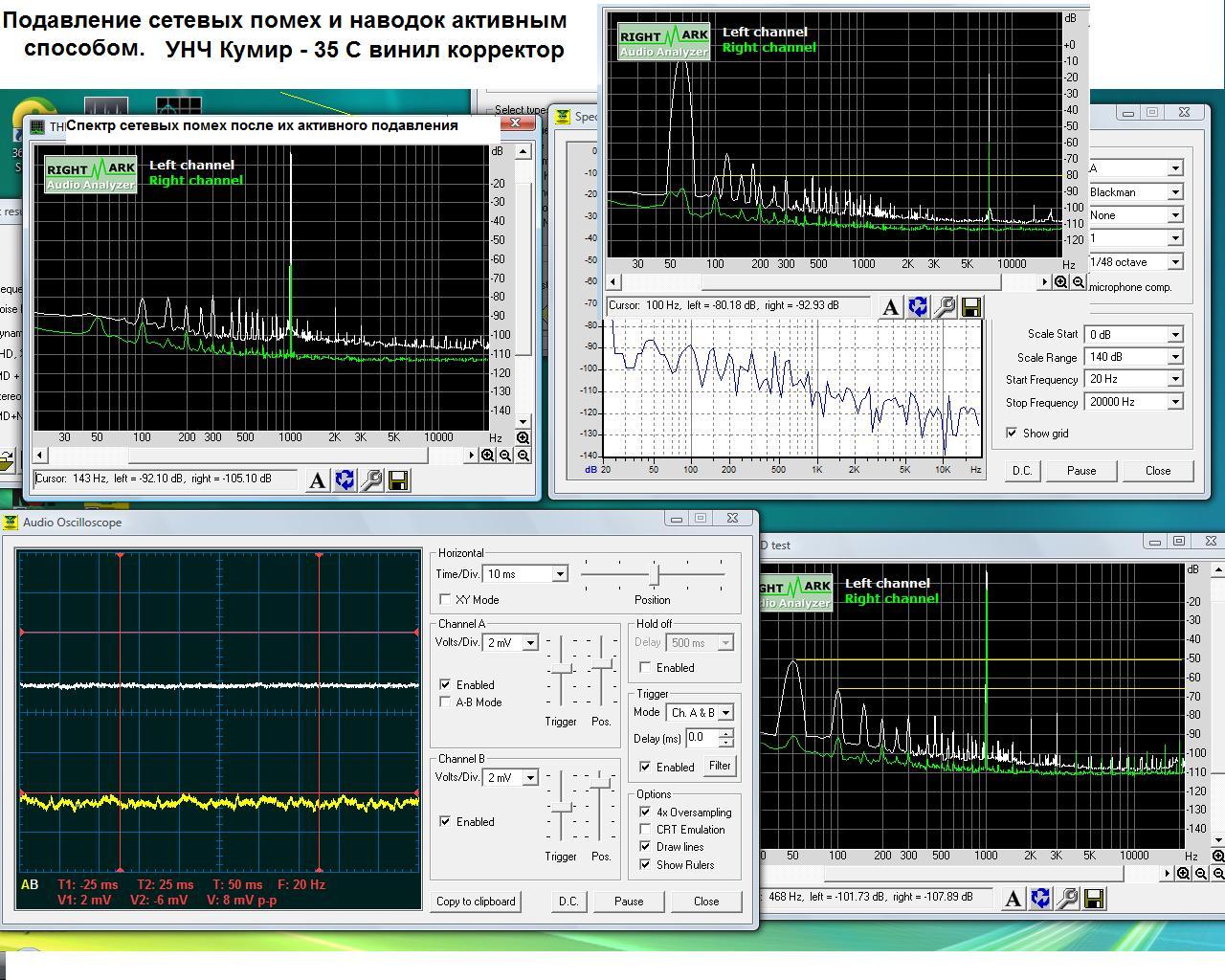

    292.8 KB · Просмотры: 57
    267.9 KB · Просмотры: 59

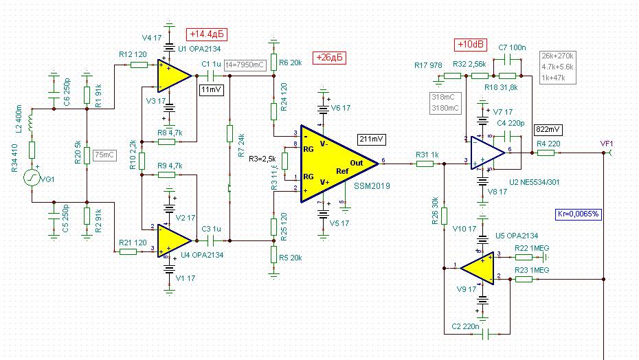

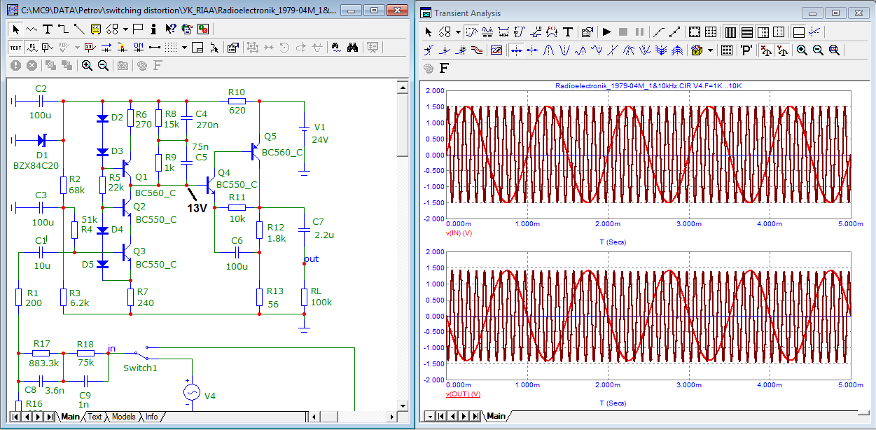

Я эту тему пару лет назад прорабатывал. Там есть интересная идея - делать инверт. первый каскад и одновременно сумматор, на который помимо сигнала с головки подаются еще и специально подобранные по фазам и амплитудам гармоники сетевых наводок. Но конструкция получается сложная в настройке и очень громоздкая, требуется высокая термо стабильность фильтров, фазовращателей, подстроечников уровней - их большое число и определенная стабильность включения фазы от сети к трансформатору питания или использование автономного аккумулятора. И как бы нет в ней особого смысла, учитывая на порядки более высокие шумы и помехи от самой пластинки. Овчинка не стоит выделки. Но, теоретически, почти все наводки можно загнать в шумы ОУ или по крайней мере три основные 50,100, 150Гц и получить уровень наводок под -120-140 дБ.

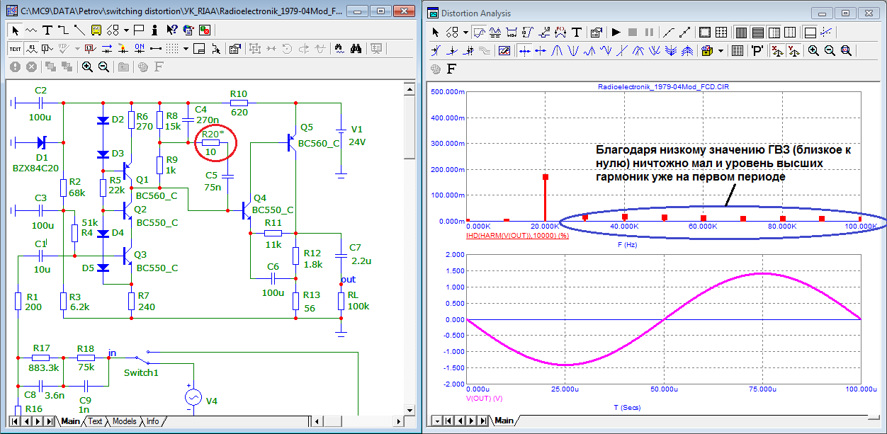

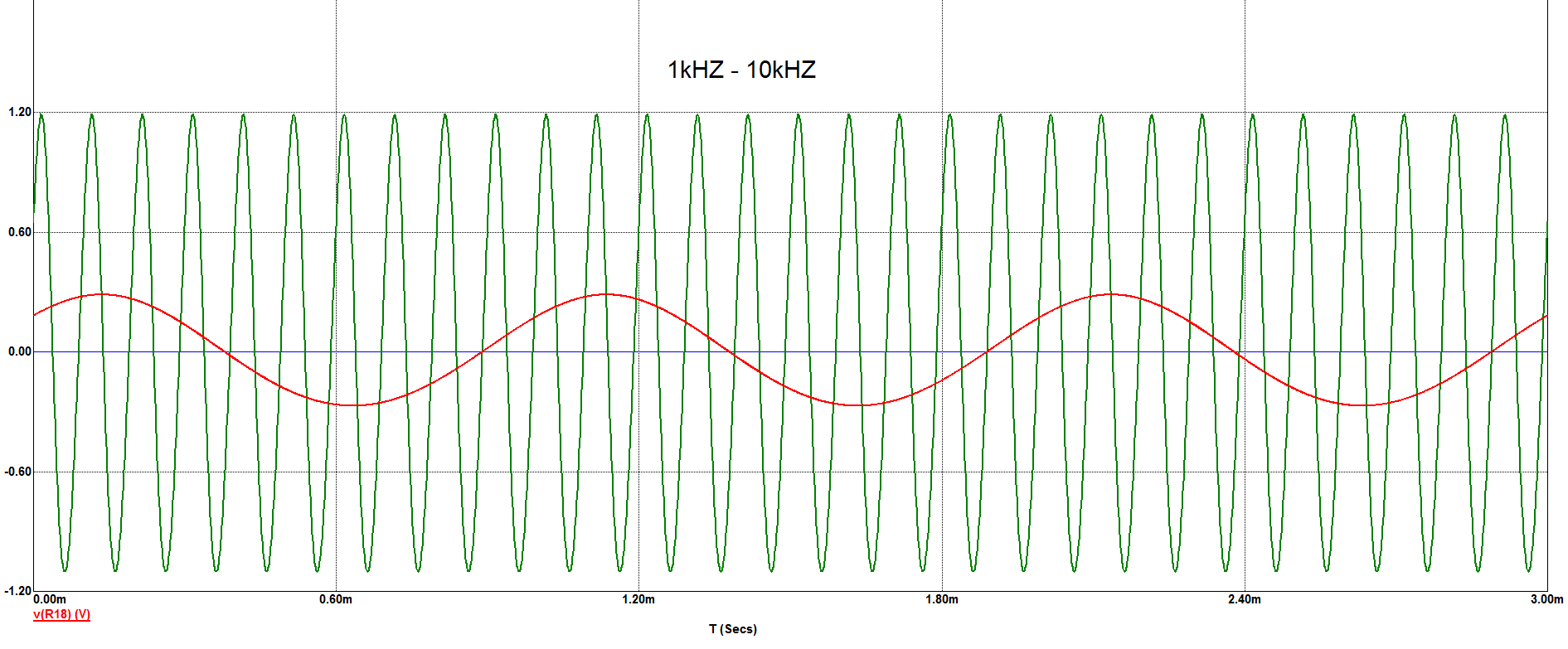

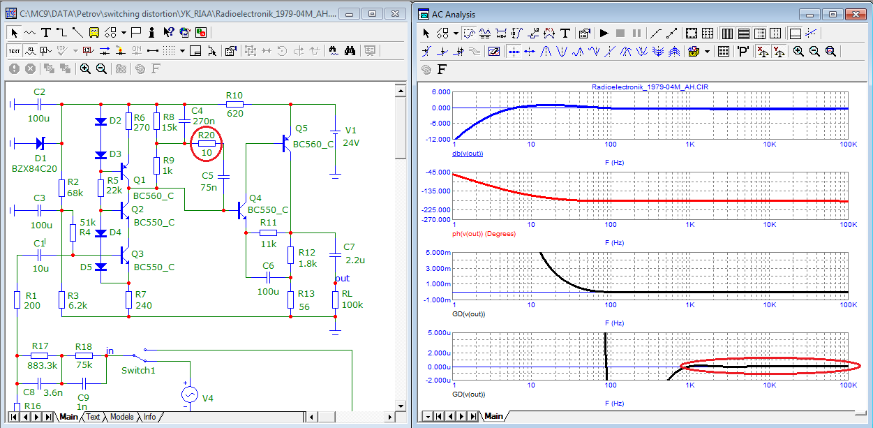

Коррекция в области ВЧ делается просто с помощью резистора (обведен), заодно можно уменьшить ГВЗ вплоть до нуля что благоприятно сказывается на искажениях первого периода

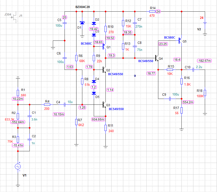

Не могу понять,что у меня не так в схеме?Почему ачх разная?
Посмотреть вложение 135128 Посмотреть вложение 135129
я использовал модели Боба Корделла

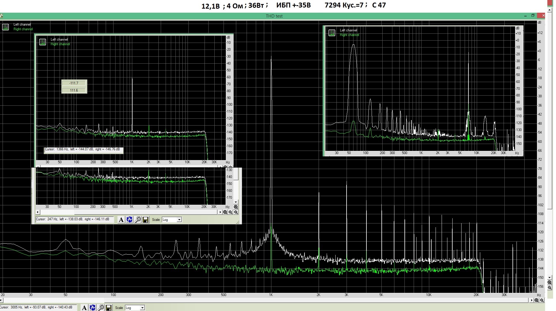

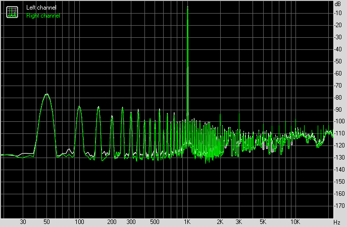

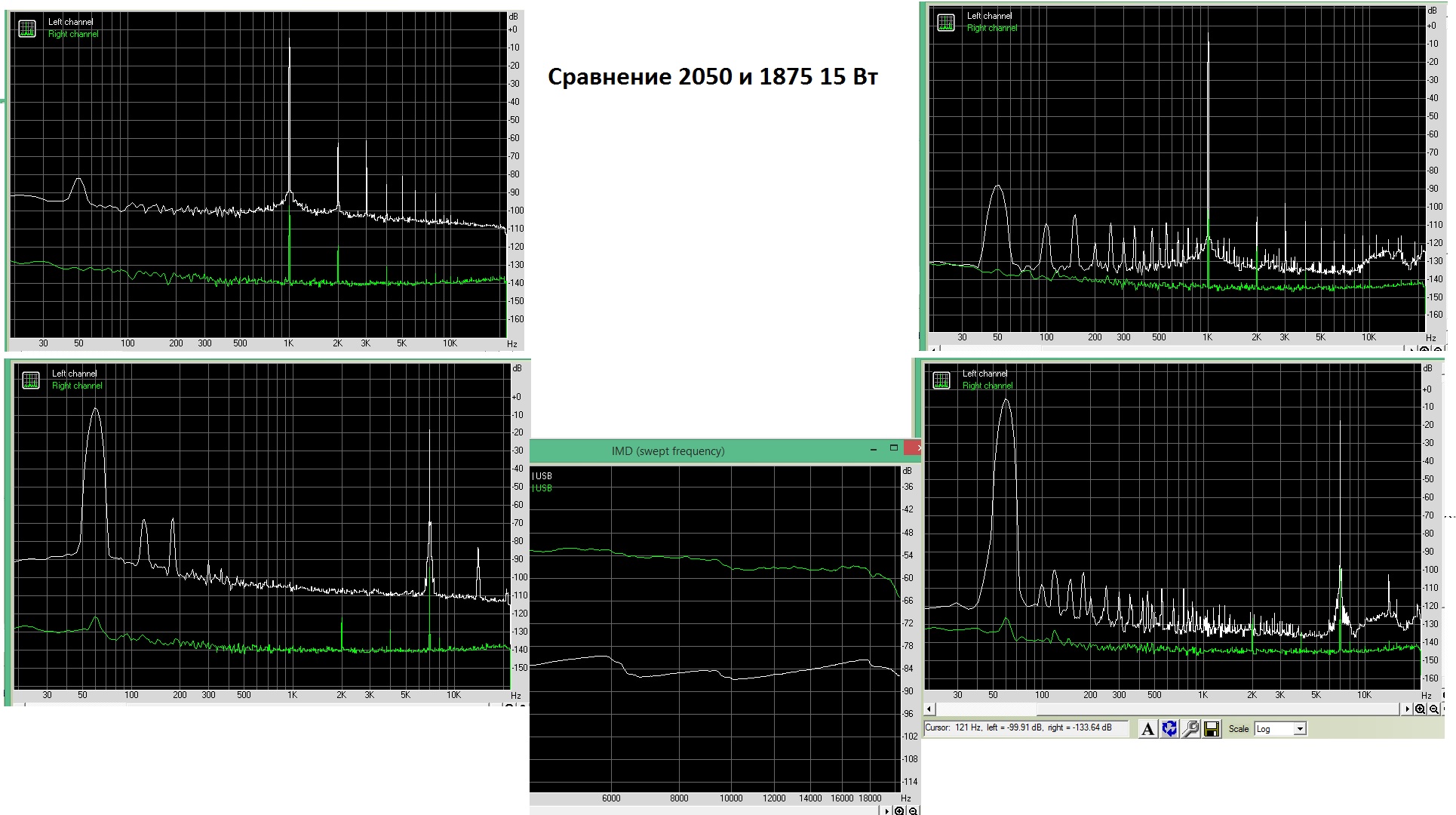

Судя по первой картинке - с усилком у тебя явно что то не так.
-80 наводки, и спектр такой что похоже микре питания не хватает. хигх енд говоришь? ну-ну.
Первый вариант, это неинверирующее включение - поэтому большие сетевые пульсации и помехи. Такой примерно спектр может быть и у других микросхем. Именно поэтому и желательно включать ОУ или УНЧ в инвертирующий варианте включения. Тогда графики могут стать, как на второй картинке, д.д.111,7 дБ.

Собери унч на мощных ОУ, например 2030 или 1875 и проверь - проще простого, десять минут работы. Та же картина с поправкой на глубину ООС.
В инверте прирост шума мизерный по сравнению с шумами и помехами на пластинке. Какая тебе разница шум у ОУ будет на уровне - 140 дБ или на уровне - 138 дБ, когда д.д. на новой пластинке максимум 60 дБ. А, вот, если подавить сетевые помехи на 20-30 дБ таким способом, это уже совсем другое дело - не будет этой длинной гудяще - шумящей "бороды" с 50 Гц. Сличай.
