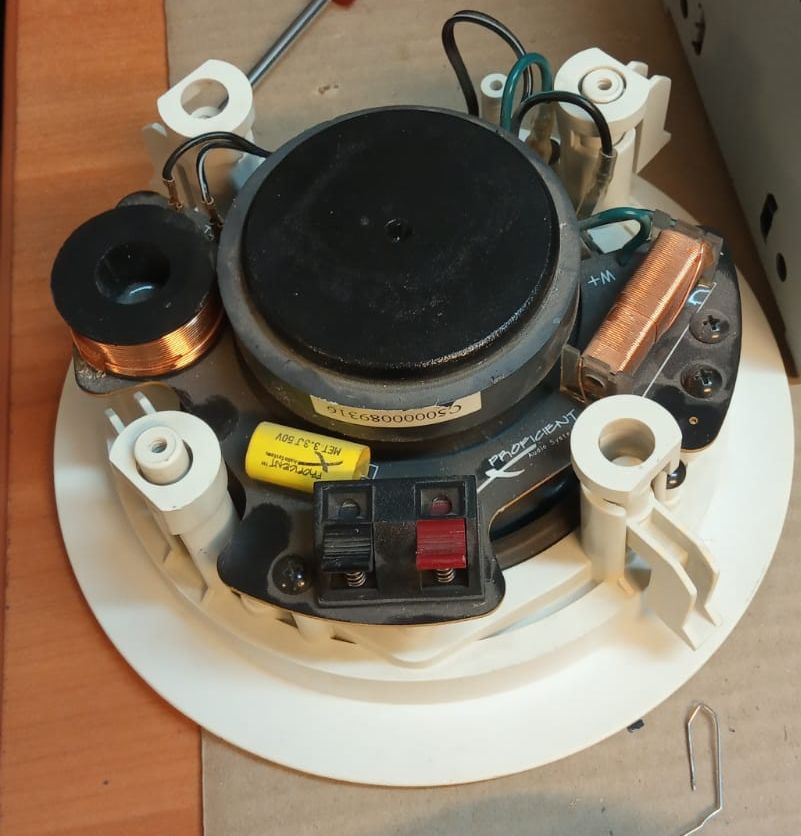

ТЗ пока следующая, есть встраиваемая 2х полос.. АС Proficient С500, разберу на СЧ и ВЧ. обьем до 100 л. ФИ у меня уже есть, а ЗЯ никогда в руках не держал у всех знакомых ФИ.
Надо ли разбирать? И получится ли разобрать. Мерить/слушать/пробовать надо. Вдруг нету СЧ/ВЧ динамиков :unsure: И не верьте в их 40-20000, 75 Вт и 90дБ/Вт. Там кабы 30 Вт, 80-15000 Гц и 87дБ/Вт было.

Ответы. Чем больше смотрю на С500, тем больше понимаю, что Вам нужно украсть из бюджета НЧ динов на нормальные СЧ/ВЧ. Вы сказали, что комната с достаточным количеством мебели. А конструкция С500 не позволяет получить широкую диаграмму направленности ни на СЧ (он в чашке), ни на ВЧ (он типа в рупоре, но то не рупор, а пусть не говорю что). Итого, Вам надо неглубокий СЧ и/или купольный ВЧ, желательно выступающий перед передней панелью (но находящийся дальше, чем СЧ...). В С500 всё с точностью до наоборот.

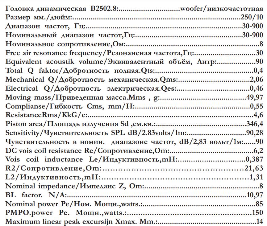

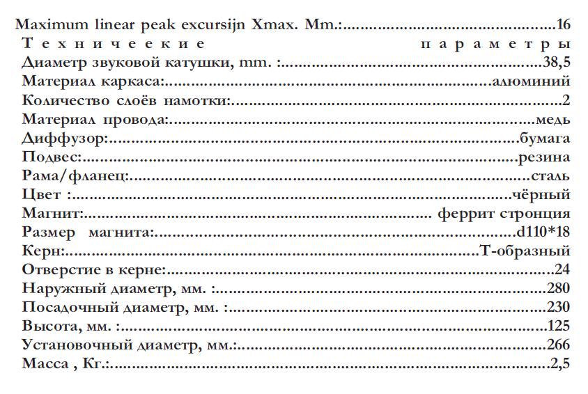

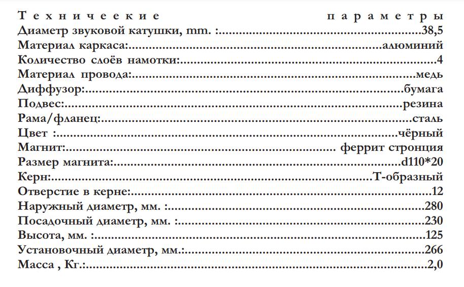

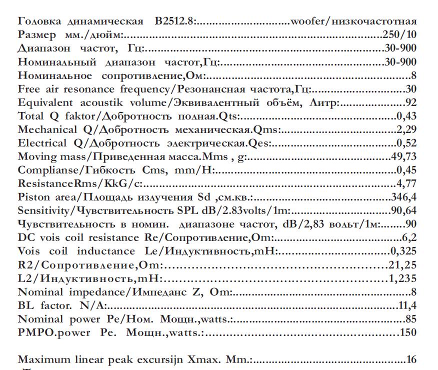

приложил скрины параметров 2512.8.

Если верить повару про 2512, то в 56 литров без заполнителя получим резонансную 49 Гц (и -3дБ) при добротности 0,7, при условии нулевого сопротивления проводов и усилителя. Они будут ненулевые, и их можно специально увеличить )). Даже при (49Гц -3дБ) уровень на основных резонансах комнаты 32-34 Гц если все под стенкой может быть +5дБ, и положение саба, таким образом, имеет значение. Тем более важно будет его положение, если попробовать пойти полосой ниже.

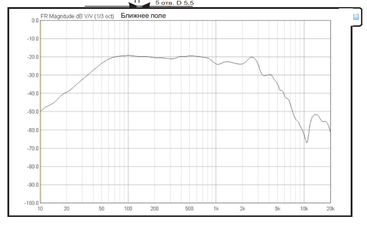

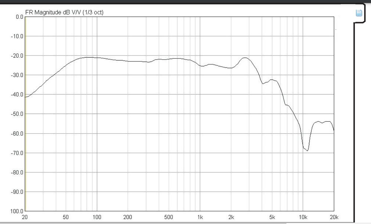

Вы в параметры асалаба смотрели? вот их АЧХ, здорово ведь,
В заглушённой камере на щите? :)
:cool: А я не верю.
1 Заявлена полоса до 900, по -6дБ на рисунке 3000. Зачем испортили рекламу?
2. При частоте 30 Гц и добротности 0,43 должно быть -7,3дБ на 30 Гц, а имеем -12дБ! Вывод: резонансная и добротность выше заявленных. Минуточку! 60 Гц -2дБ и 30 Гц -12дБ, это же... АЧХ в ЗЯ добротностью 0,8! Красиво?

еще есть дин 2508 у него добротность 0.4, посмотрите как будет время.
