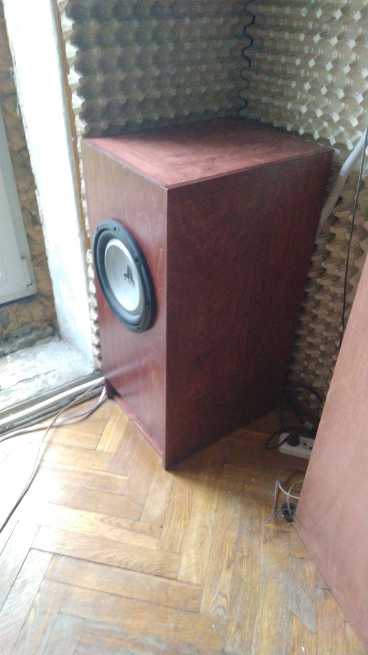

мне надо определиться, тогда может ЗЯ сделать на 120л. и пробовать активный, и если (к сожалению) не срастереться тогда уже встроить ФИ.
В комнате всё равно такие "волны" ходют, что +/- пару дБ ниже 100 Гц - детский лепет. Разговор лишь о том, что при 120 литрах ЗЯ имеем -3дБ на 80 Гц, -6дБ на 52 Гц и -9дБ на 40 Гц. Столь плавный завал, добротность 0,55, почти полностью компенсируется пассивными элементами с добротностью фильтра 0,4...0,45. +9дБ конечно вылезает уменьшением неискажённой мощности на мидбасе с 15 до всего 2 Вт (!), но это 100дБ для данного динамика. Или ФИ...
ИМХО, Линквиц на 50ГДН-37 в малом ящике не комильфо.
В лабиринт Рогожина бы его, а с килогерца подхватить второй полосой. Ящичек получится тоже не маленький и весьма трудоёмкий в рукоделии, но оно того стОитsmile_10

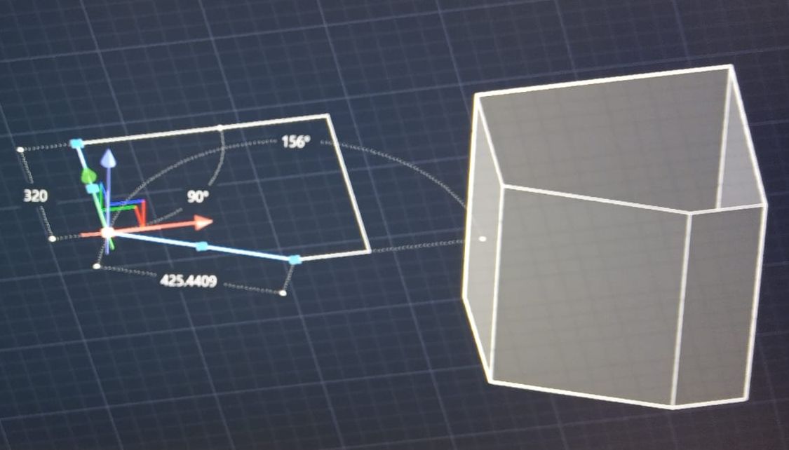

По предварительным прикидкам планирую ЗЯ вот такой формы, 137 литров но это без учета толщины стенок и самого динамика. 120 чистыми должно получиться.

Черт, вчера вечером уже напилил, просто я изначально настроился на ЗЯ.
точный объём пока не считал, так как пытался сделать максимально без отходов фанеры (20мм), по прикидкам 120л минимум.

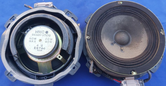

Удивительно получилось на хундаевском автодине HMC-96320
(чуть-ли не Хармановский дынамэг???)
фота из этих ваших интернетов.
