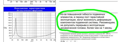

Да вот сижу репу чешу, размер больше, ну сделаю фронтальную панель шире чем планировалось. меня вот эта деталь из паспорта настораживает. с таким мягким подвесом надо быть очень осторожным, а их ведь доставлять будут непонятно как.

Упаковка у них нормальная - доедут. Но приписка меня тоже настораживает. Позвоните на завод - они отвечают - узнайте всё подробно про эту приписку. К ним в пару средник 50ГДС67. Ну а пищалки без вариантов - только питерские.

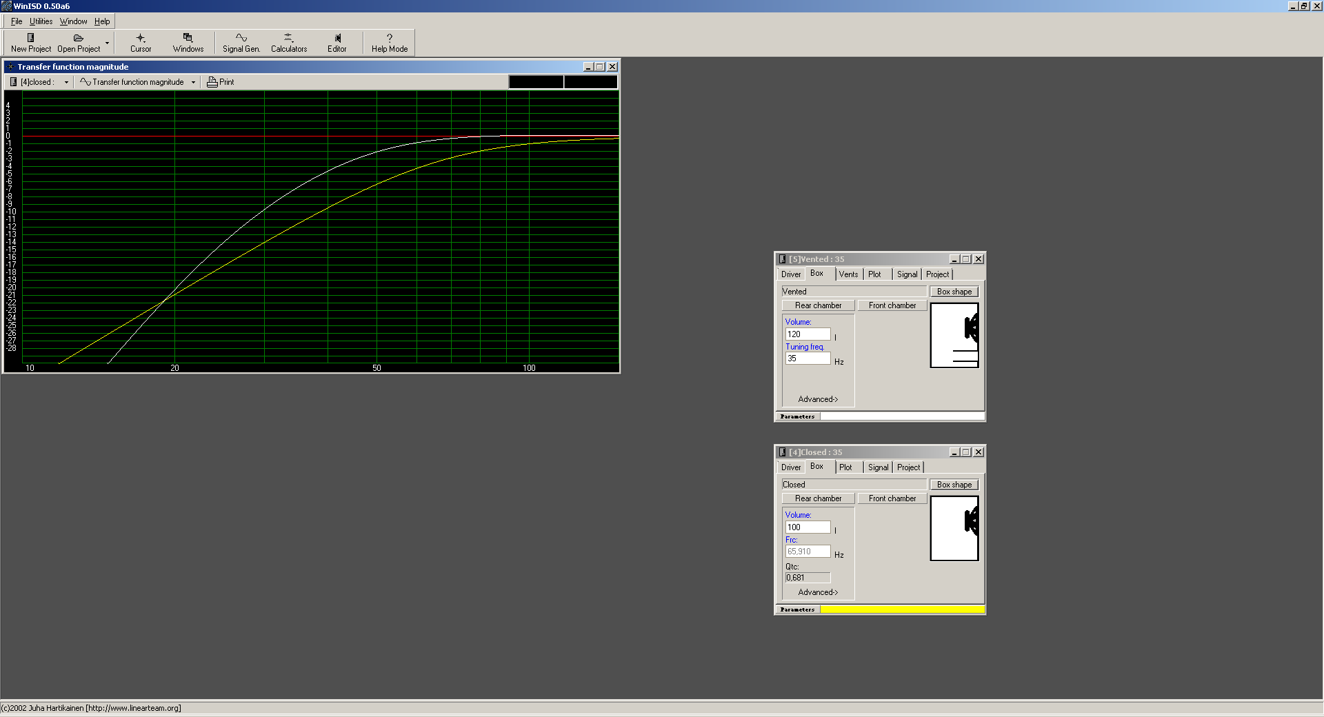

Есть правило Fs/Qts=85-100 - динамик для ФИ. Посмотрите сами, плата за чувствительность - габариты АС. Разница между ЗЯ и ФИ на 50 Гц - 4 Дб
Да ну? 85 Гц и Q=1 - в ФИ? Очень грубая прикидка получится. Смотрим по реально достижимой добротности в приемлемом для конкретного случая объёме. Можем получить меньше 0,6 (примерно) - показан ФИ. Мал ящик, и добротность ЗЯ больше 0,65 (тоже примерно) - показан ЗЯ.
85 Гц и Q=1 - в мусорный контейнер или в щит. Так и от этого можно в ЗЯ больше 0,65 получить и слушать от 70 гц по -3 Дб - и ради чего?

Уточнил наличие, счет прислали, осталось только оплатить и через 10ть дней привезут, запросил информацию по этой приписке, ответ конечно же меня не устраивает.
"Запись в паспорте верна.
Конструктивная особенность данной модели динамика."
Вот думаю а стоит ли покупать с такой особенностью.

Ув. Николай и Александр, что думаете про вот эту пометку крупным шрифтом в паспорте?
посмотрел паспорта ноэмы что брал...нигде этого не было... наверное новое веяние по страховке от притензий.
У некоторых КИНАПовских басовиков была такая особенность. Техники просто переворачивали их раз в полгода, и всё. :) Возможно, в реальности всё не так страшно.
Скорее всего, именно так.
Написано черным по-русскому-конструктивные\эксплуатационные особенности
Хотели 98 дб чуйки - кушайте...
Не нужно использовать мордой вверх или вниз. Короб пригодный для переворачиваний и график (календарь) переворачиваний:(

это есть в паспорте 50гдн37, у других НЧ динов такой приписки нет.
Припоминаю давнишние страдания на Вегалабе, что у Ноэмы не было лёгкого и чувствительного басовика для домашних АС. Теперь - вот, сделали.
У других их НЧ тяжелее подвижка и жёстче подвесы, чтобы "наваливать мощу" в сотни ватт.

Нет. В ЗЯ 45 Гц не добыть никаким объёмом. Либо 120 литров и ФИ, либо 100 литров ЗЯ и активная схема коррекции - обычные RC-цепочки или корректор Линквица перед усилителем.
