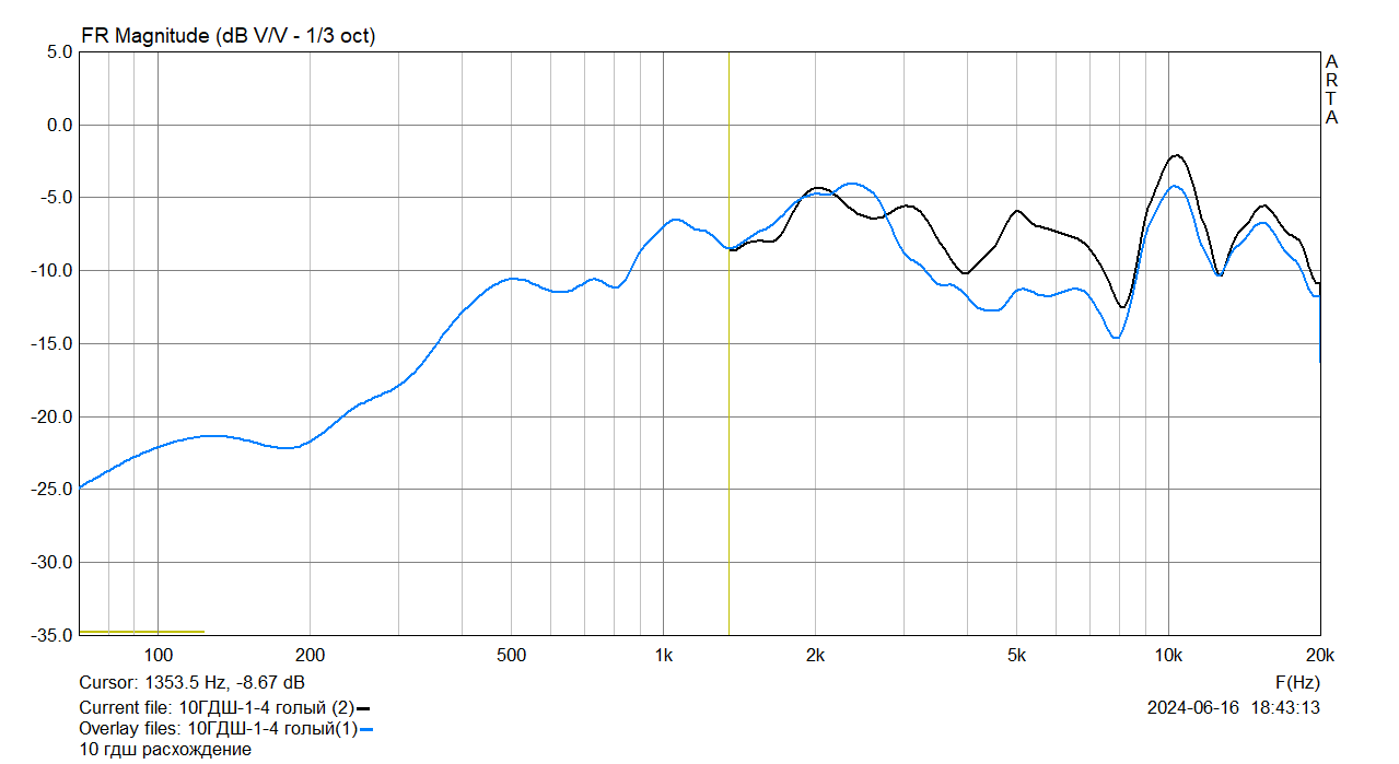

думал сначала взять пару с с90 но потом вспомнил про классное звучание 10гдш
Ну... Вот АЧХ пары 10ГДШ-1-4 "в подушках", с рупорками (виззерами), мидбас не смотрим.
До 2,5 кГц они более-менее одинаковы, потом разбегаются, потом сходятся опять там, где уже работает виззер. Удаление виззеров НЕ уберёт разницу. Кривость и расхождение значительны, размер 8" по корзине не позволяет поставить ВЧ динамик близко. Не очень вариант для СЧ. Родные 20ГДС-1 из "Ы90" тоже тоскливые, хотя после уменьшения родного бумажного куполка с 40 мм до минимальных 26 мм с 3ГД-31 споются. Лучше сразу 20ГДС-4 (можно и -3), или что-то дальше думать. 3ГД-31, если хорошо собрали, поделится с СЧ на частоте 3,5 кГц (смотрите #1,063 - АЧХ рабочего 3ГД-31), так что требования к СЧ динамику по рабочему диапазону вверх сильно снижаются.

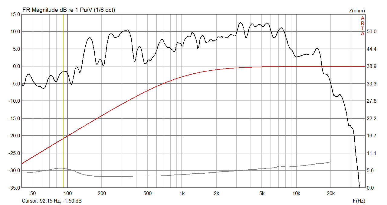

И ещё вопрос, думаю использовать готовые китайские фильтры внутри.
Нет. Ни один китайский фильтр не подходит под 10ГД-30 или 35ГДН-1! Они специфичные, имеют до +10дБ горба в районе 900 Гц. Китайсы же рассчитывают фильтры на частоту нижнего раздела около 1 кГц, что экономит медь. И их фильтр НЧ оставит горбяру в полной красе.
Т.к заморачиваться с созданием это пока не по мне)
Поможем... Вот готовое решение #73 с фильтром, полностью компенсирующим горб НЧ динамика и с 20ГДС-4 в составе. ВЧ динамик по конструкции там - тоже конусный, но ФВЧ, конечно, нужен другой (попроще).
Без дудки выглядит маленько подругому

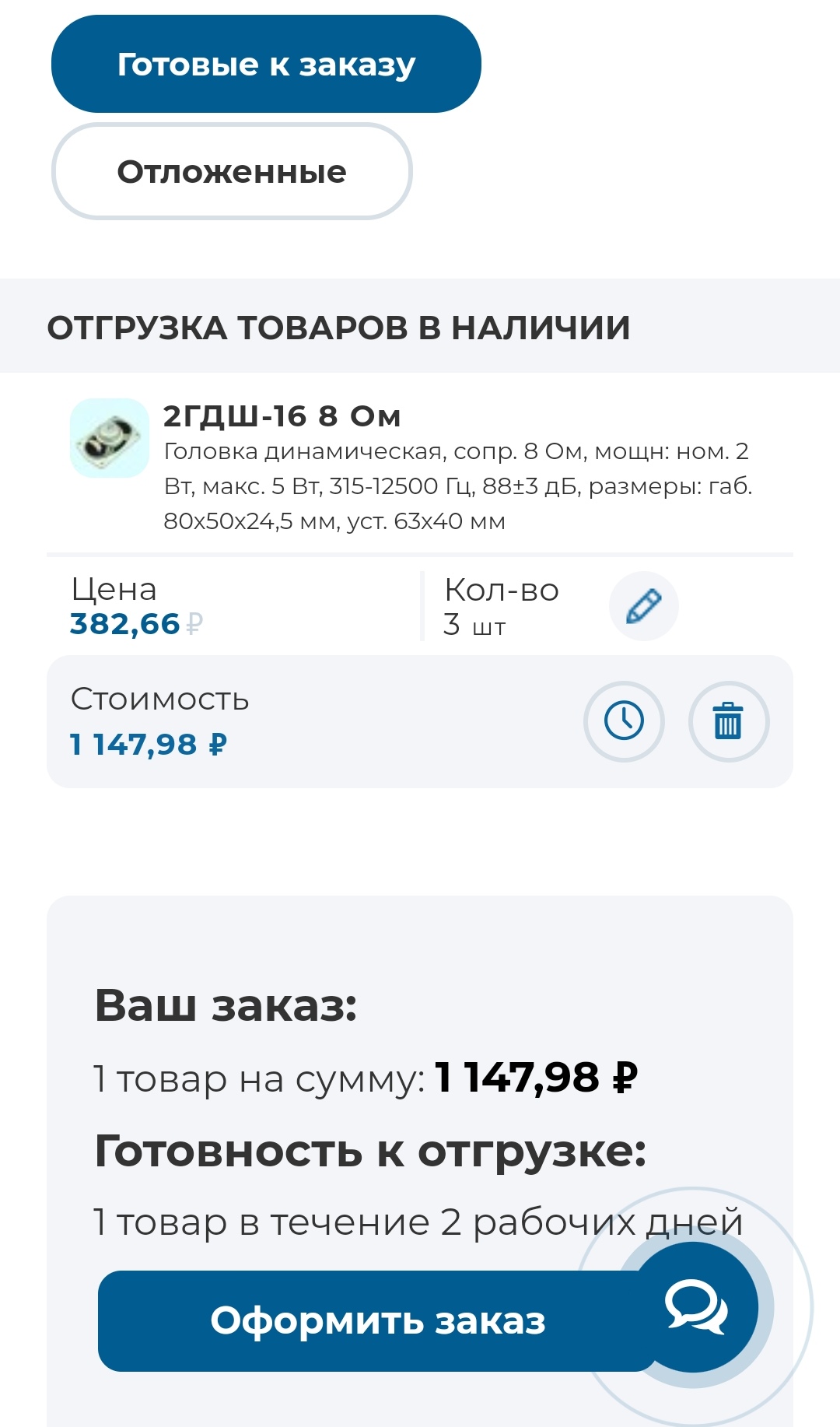

От 20 шт. — 790 руб.(ЧиД), 1 097,48 ₽, 987,00 ₽,
Цена розница: 949 руб ; Цена оптовая: 825 руб. 1 117,00 ₽ (Озон)
Динамик 2ГДШ-16 8 Ом ...
1 693,00 ₽ (Я-маркет)...
В Промэлектронике - 400 рублей за одну, больше - чуть дешевле.

Вот именно так дело и обстоит, но даже с учётом роста цен этим головкам нет альтернативы. Тот же филипок, он неплох, но хуже, кривее и быстрее обваливается на верхах. Кстати говоря, из ведра 6гдв-2 удаётся выбрать пару, некоторые экземпляры на удивление хороши с завода, из 6шт, что у меня были, 2 достойны твёрдой четверки по ровности АЧХ и звуку, и только 2 не в пи..ду, не в красн. арм..
    230.1 KB · Просмотры: 87
Люди не умеют расшаривать инет, отсюда споры и вбросы на вентилятор.
Что толку от картинки? Никто вам не продаст за эту сумму головки, у них сейчас закупочная выше. Буквально месяц назад в кучу магазинов запросы кидали, ещё до старта продаж (товар отсутствовал несколько месяцев). Реальная цена в рознице не может сейчас быть ниже 700р.
