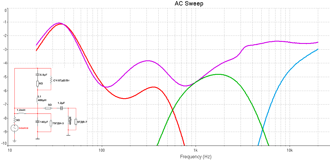

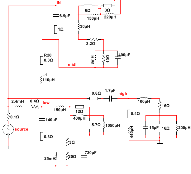

Схема замещения:
НЧ динамик - отсюда: #1 .
СЧ - стандартный 4-омник с большими потерями на токи Фуко. Резонанс задал 120 Гц (в боксе),14 Ом на резонансе.
ВЧ - не до конца проверенная схема 16 Ом ВЧ без меди на керне. Резонанс на 3 кГц, на резонансе 32 Ом.

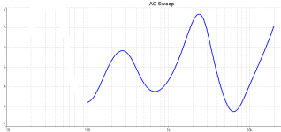

Получается такая АЧХ по напряжению:
Простите, но без горбяры в конце полосы СЧ - никак. Звено фильтра 110 мкГн+6,9 мкФ рассчитано на нагрузку в 4 Ома, а у динамика там ну никак 4 быть не может, даже с огромными потерями на токи Фуко (я и так большие ввёл). Если нет пика по давлению - хорошо, значит, "реношник" раньше пика тихонько сваливает вниз.
ФЧХ токов в НЧ (красная кривая) и в СЧ (синяя):
Разница фаз в зоне совместной работы 100...120 градусов, не очень. Зато сама зона - протяжённая, хорошо.

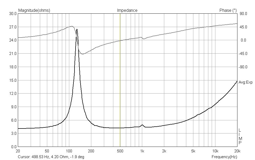

Характеристика импеданса подтверждает промах с ФНЧ в СЧ звене:
Из минусов - "реношник" вкалывает на своей резонансной, лишний пик на 6 кГц.
Первая проблема уменьшается на 5дБ уменьшением катушки 2,4 мГн вдвое (частота раздела повышается до 550 Гц, разница фаз улучшается до 120...140 градусов), и на столько же - удачной ПАС в окнах корзины, можно и то, и другое, и можно без хлеба (С).
Вторая устраняется увеличением катушки 110 мГн примерно в 2,5...3 раза и установкой последовательно с 6,9 мкФ резистора 2 Ом.

Легко. Только разница между 1 и 3 Ом будет приличная. Вы бы измерили хоть приблизительно выходное, мож оно 6 Ом;).
С другой стороны, основной косяк (работа СЧ на резонансе) останется, и с ним надо что-то решать. А в последовательном так просто не решается, разве что доп. конденсатор последовательно с СЧ дином, но тоже не лучшее, так катушка 2,4 мГн его демпфирует, а с доп. кондёром - перестанет.
По замерам - если можно, введите или увеличьте сглаживание, чтобы глаза не поломать.
Да, если мериловка не врёт, баланс смещён в сторону средних частот. Тоже надо исправить.

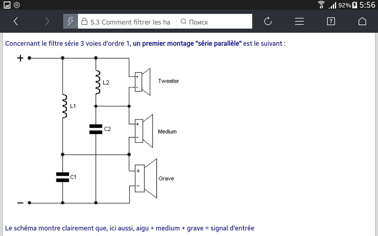

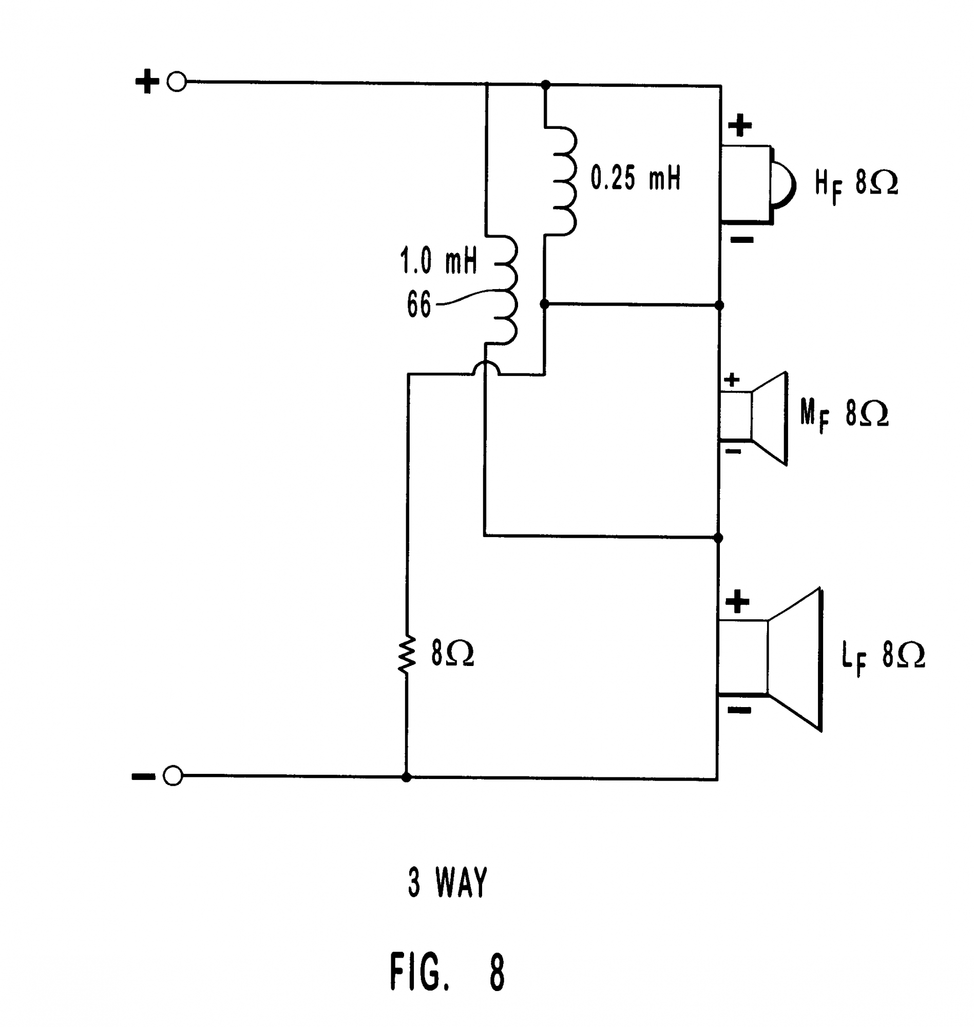

А такой от француза годов семидесятых:
Или такой, без конденсатора:
Одна проблема - нужна пищалка с высокой чуйкой.
Или уже совсем простой, если динамики вытянут:

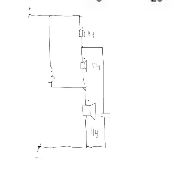

Мой товарищ, одно время, уж сильно полюбил второй во вложениях. Без кондёра. В основном же использует фильтр француза. А я хочу опробовать последний. Может к Новому Году и сподоблюсь. Авось...
Нужны хорошие динамики, особенно ВЧ. Недешёвые. Ещё проблема - чтобы сопротивления и чуйки подходили.

Я не про статьи Ниваги. Это я знаю где искать.
Я про статью - исследование француза. С графиками и замерами акустики вот с этим фильтром:

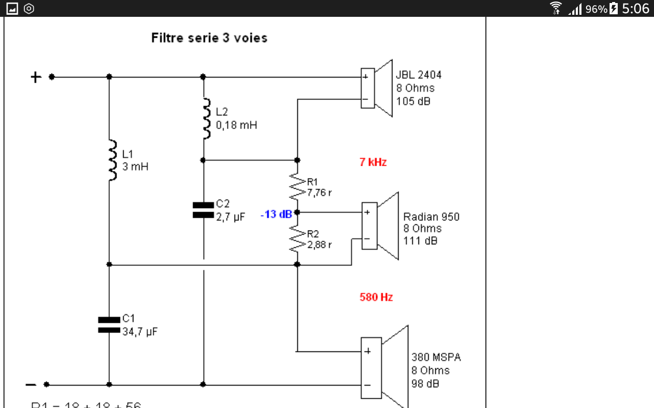

Ничего себе чувствительности на динамики заявлены!
Кстати, ничего, что на схеме ВЧ стоит БЕЗ делителя, а отдача у него - на 7дБ больше, чем у НЧ? Делитель на R1 и R2 на ВЧ обойдён конденсатором С2, если что. Большие точности номиналов дают возможность думать, что в живую схема не работала...

Номиналы уже изменены для устранения косяков. Понятно, номиналы в СЧ звене сильно приблизительны (сэм-восэм, но нэ дэсат). Смысл в том, что АЧХ начинает повторять ЧХ импеданса, и этом страдают ВСЕ схемы АС, работающие от источников тока, но не предназначенные к тому. Разница уровней на частотах максимума импеданса (примерно 42 Гц в ЗЯ и 50 Гц в ФИ) и минимума (150 Гц, плюс у ФИ ещё и вокруг частоты настройки) стремится к двум разам, т.е., к 6дБ.
Обе проблемы уменьшаются с увеличением соотношения сопротивление АС/выходное УМ...
Делитель ведь для СЧ, а не для ВЧ. L-Pad (R1/R2) и СЧ динамик - одно целое. Как бы можно принять всё кучей за динамик.
Вот та же самая конфигурация фильтра. Только есть L-Pad ещё и на ВЧ и несколько другие частоты раздела
Позже, когда удалось поднять чуйку НЧ, L-Pad - 3 дБ на ВЧ был убран, а на СЧ с - 6 дБ был уменьшен до - 3 дБ.

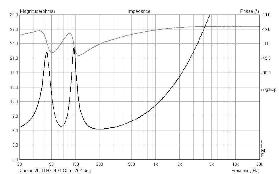

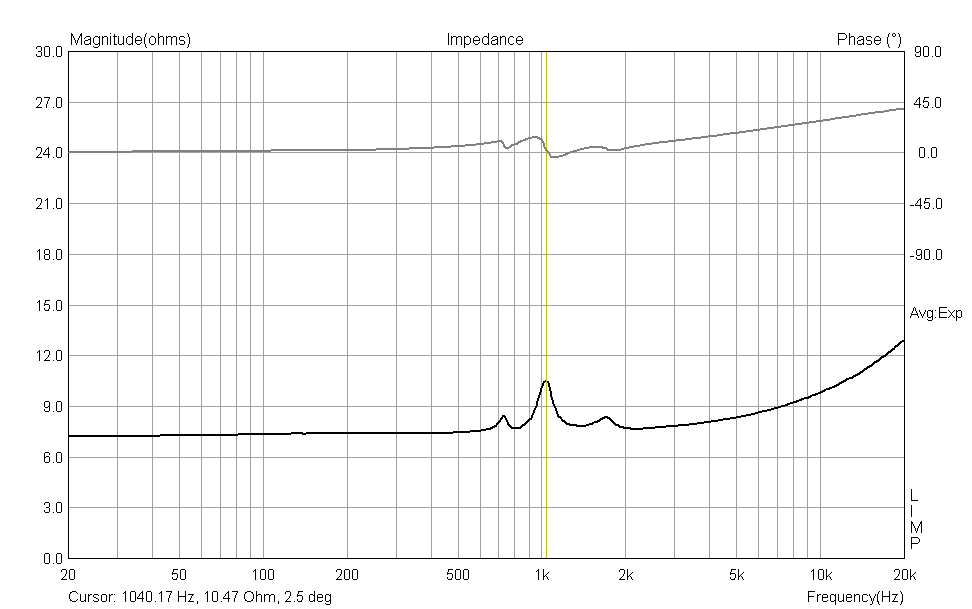

Это 2ГД-36. И куда здесь цобель? Z вообще мало меняется, в возможной частоте раздела 2...5 кГц - особенно. Цепочки разные могут быть, особенно для коррекции отдачи, но это совсем другой разговор, цели будут уже не цобельные.
5ГДШ5-4. На возможных частотах раздела Z весьма ровный. Не уверен, что цобель нужен.

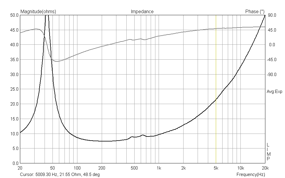

Динамик от Микролаб Соло-1 в корпусе. А вот здесь картина совсем другая, чем у предыдущего товарища. Очень кривой импеданс, сопротивление изменяется в разы. Здесь цобель позволил выровнять Z (в моих фильтрах, в фабричных стоял один электролит и ничего, все слушают и восхищаются).
10ГД-30. Интересный случай, вспоминаем поручика Ржевского. Здесь всё неоднозначно. Надо пробовать, сравнивать слушать.
