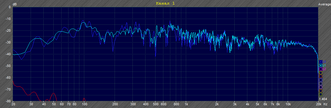

А это ачх ,при прочих равных,но используя разные усилители.Ламповый двухтакт-синяя,бирюзовый-у7101.Ужь извините,сглаживание отсутствует,хотя усреднение прорисовки пиков присутствует.Схема и исходные в первом сообщении темы.

1)Отключите в вашей " проге" сглаживания и получите вместо привычных столбиков или вылизанной линии тоже.
2)По трансформатору:приму к сведению.
3)Последний замер,адресованный Маркову Николаю.Снят вручую,по точкам.
Максимальный пик расположенный(и не умещающийся) на 58-60гц,сопротивление равно 53 ома.
Малопонятная пляска на ачх в нижней части , словно колонку тягали из угла в угол, а не мерили не месте. Вам не кажется?
Микрофон и ас стояли неподвижно при замене усилителей и замерах.На полу ради этого специальные метки уже нанесены.С микрофоном и его "штативом" так же.Чтобы ас всегда измерялась в одном и том же месте.
Подтверждение тому совпадение пичков на 100гц и других по "низам"
Чтобы увидеть вклад выходного сопротивления на ачх колонки, нужно ставить микрофон в упор к басовику и снимать на свипе, тогда есть различия и немалые. Вклад выходного в ачх на средине и вч можно увидеть на дистанции примерно полуметра -метра направляя микрофон между средником и пищалкой.
Все верно, так и будет. Сглаживание ставят для большей наглядности 1/6-1/9. Все равно все пики идеально не убрать.

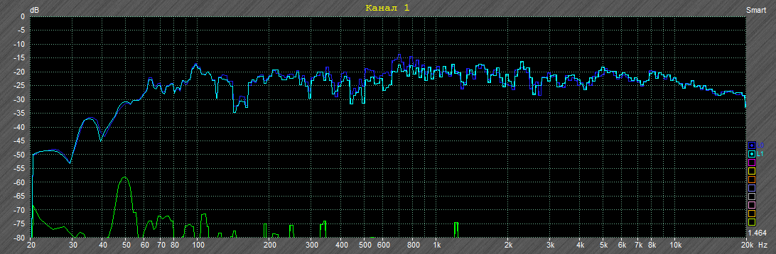

Сглаживание 1/24,"свип-логарифм"
Синяя (2.4мГн,134мкф)-примерно 260гц
Бирюзовая(1.5мГн,57мкФ)-примерно 500гц
в ЗЯ ,транзисторным усилителем
одной девятой октавы за глаза, чтобы не создавать лишние колючки на ачх.
Баса ниже 90 гц нет, средина выперта , вч полка свалена вправо с выбросом на мерзких 5 кгц. Мдя. Все как у всех.
