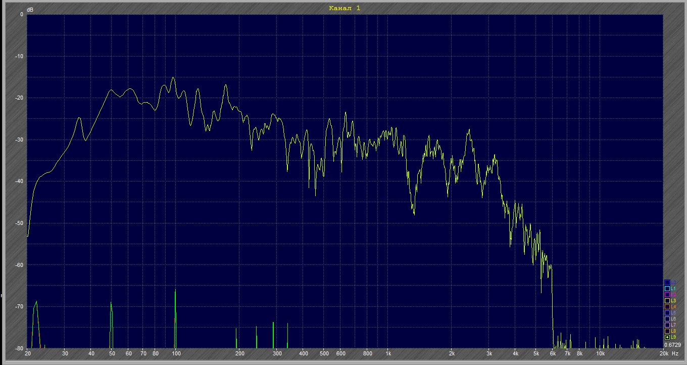

Совесть не позволяет всю "красоту" замылить выставив 1/9 октавы,хотя и рекомендуют для приближения к реальности использовать 1..1/7

Для приближения к реальности (реальность - это реакция уха и мозга) правильно 1/3 октавы и это не одна баба блохеры сказали.
Меньше сглаживание - это не значит = выше точность, ОСОБЕННО при замерах в домашних условиях домашними измериловками.
Сглаживание 1/24 и около того, в данных условиях - профанация.

Ставьте сглаживание 1/6 или 1/3.

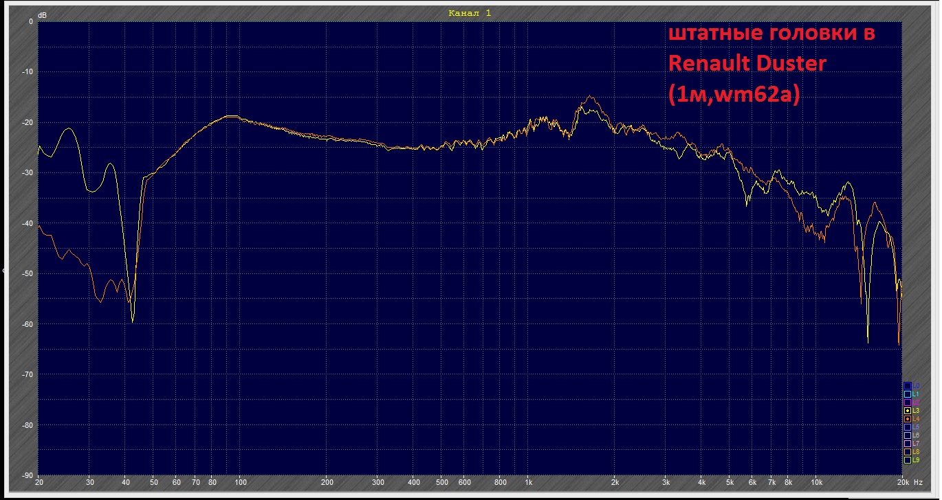

Александр,а разве ваше предложение через одну катушку и цобель сделает ситуацию лучше? И кстати вот,обнаружил у себя однажды отдельно снятую ачх своего басовика в этом корпусе без ваты.Условия не помню,вроде 1м,важен сам факт что он мог и относительность уровней
И ещё нашёл измерение без какого либо оформления двух "реношников",10см до колпачка,подвешены в воздухе.
Дустеры- фриэйрные ширики с резонансной 100гц. Их только в средники на поддержку 75гдн.
АЧХ 75ГДН достоверная, с небольшим макияжем можно вырулить предостойную ачх до самых 700-800Гц. Дальше средник перехватит.

Как я понял из всего что тут предлагалось:
1)серединку спустить на 5-6дб резистором 2ома-последовательно и 4 ома в параллель сч.
2) 5кгц придавить уменьшением кондёра с 1.72мкф до 1.3...1.5мкф?
И вч появятся и басс вернётся.И будет нормально в целом.
Так же предлагали не зя сделать,а трубу укоротить на 12-14см
вот что сейчас имеем(бирюзовый).
