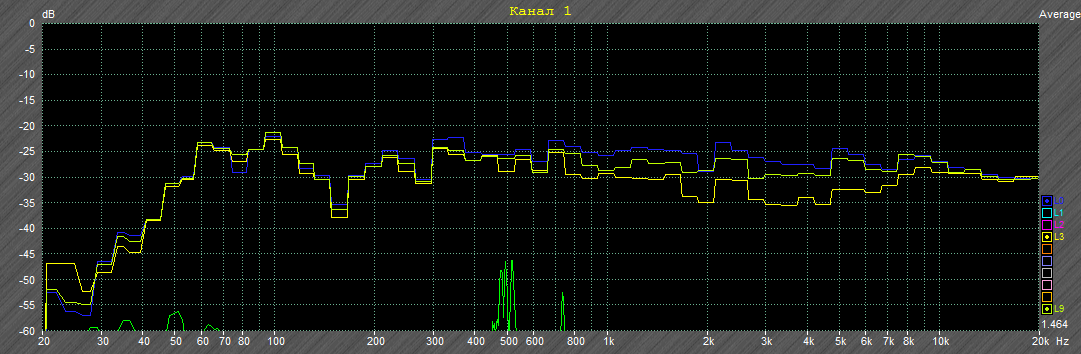

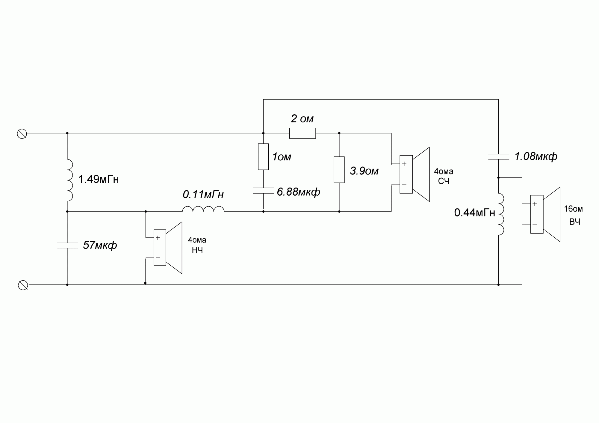

сейчас внёс коррективы по рекомендациям из прошлых сообщений,1/6,свип-лог
жёлтый график-по схеме ниже,
синий-до введения "л-пад",1ом вместо 2ом в сч,
ёмкость в вч была 1.72,стала 1.08
походу давить нужно было не на 6дБ,а на 3дБ :)

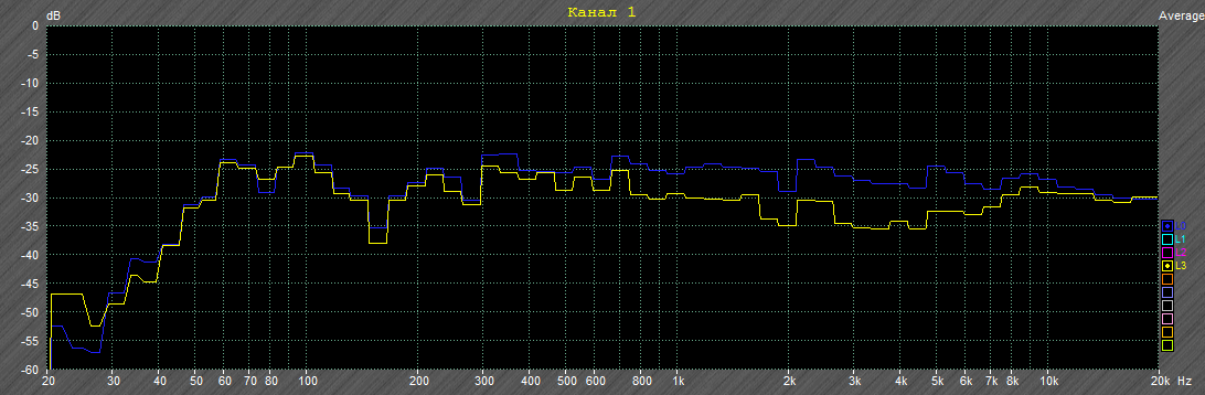

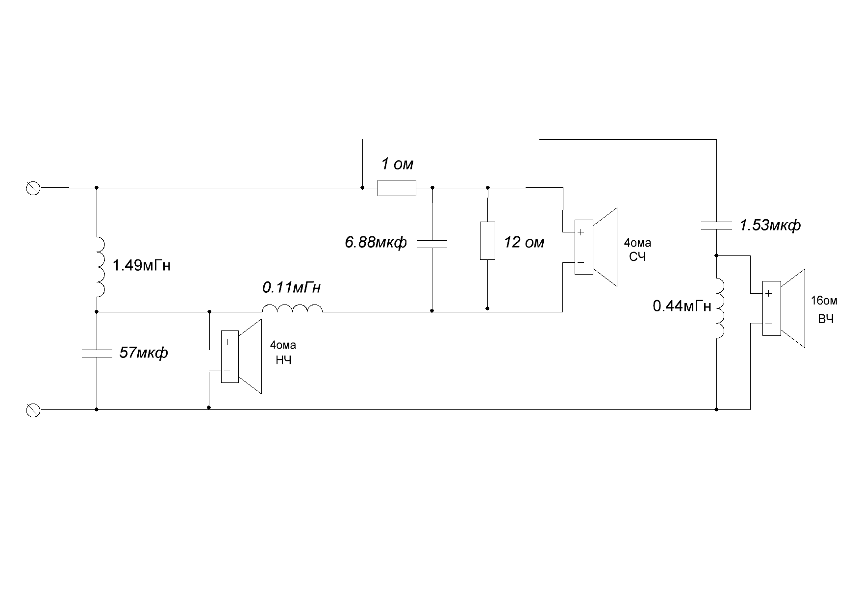

Похоже на то. И ёмкость в ВЧ вернуть на две трети, до 1,5 мкФ типа
Прикинул,если по двум графикам максимальное подавление вышло -7.5дб,а расчётное было -6дб.То лучший вариант должен быть значит не -3, а -2.5дб.
Да и резисторы такие нашлись,1 и 12 ом.
Такой схемой с серединой через задницу вы сами себя загнали в тупик. Неуправляемая ачх, упрямая как ишак. Ничего путного вы с ней не получите, кроме скорби.
Для забавы замените басовик и пищалку резисторами и микрофоном гляньте ачх средника. Тогда хоть что-то поймете.
Как я сделал, делать так наверное нельзя, но дефицит 1омных резисторов заставил поступить так.

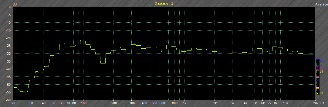

Ёмкость подкорректировал. Возможно нужно было 1.3мкф.Но оставлю так, свистяще-шипящие звучат как нужно. По другому разместил вату в колпаке средника, немного убрал лишнюю на мой вгляд.
Звуком доволен целиком и полностью, всё есть и не чего не выпирает и не провалено ,не смотря на всякий негатив в адрес этой конструкции. Не чего не бежит вперёд, как когда-то на родном фильтре, дискомфорт ух от прослушивания не испытывает. Прослушивание не навязчивое, как мне нравится.
Вчера ошибся ,по усталости ,и не подключил средник пайкой, снял ачх и увидел чудовищный широкий провал в середине.Жаль не сохранил,показал бы.
