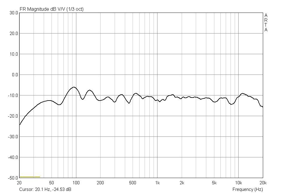

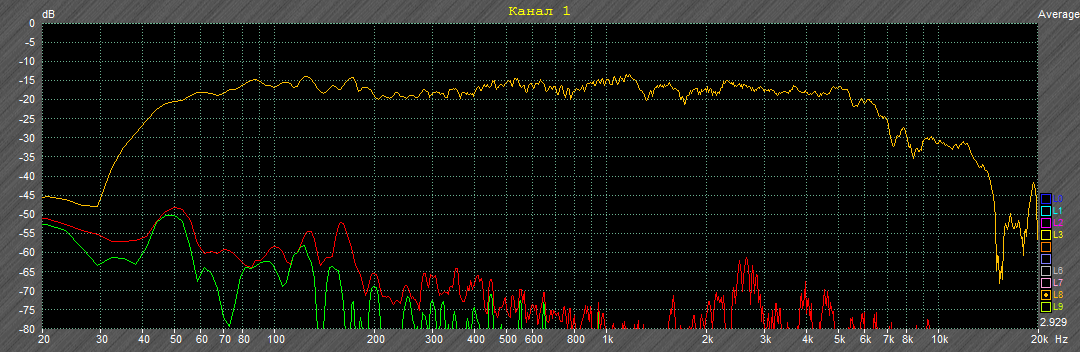

Привожу невыгодную, но честную АЧХ снятую с 2-х метров, колонки на полу, микрофон на уровне ушей. Считаю, что я выжал что было возможно.
И хотя звук получился неплох, с тех пор я не горю желанием использовать последовательные фильтры - для них прежде всего нужны подходящие и ровные динамики что бывает не всегда.

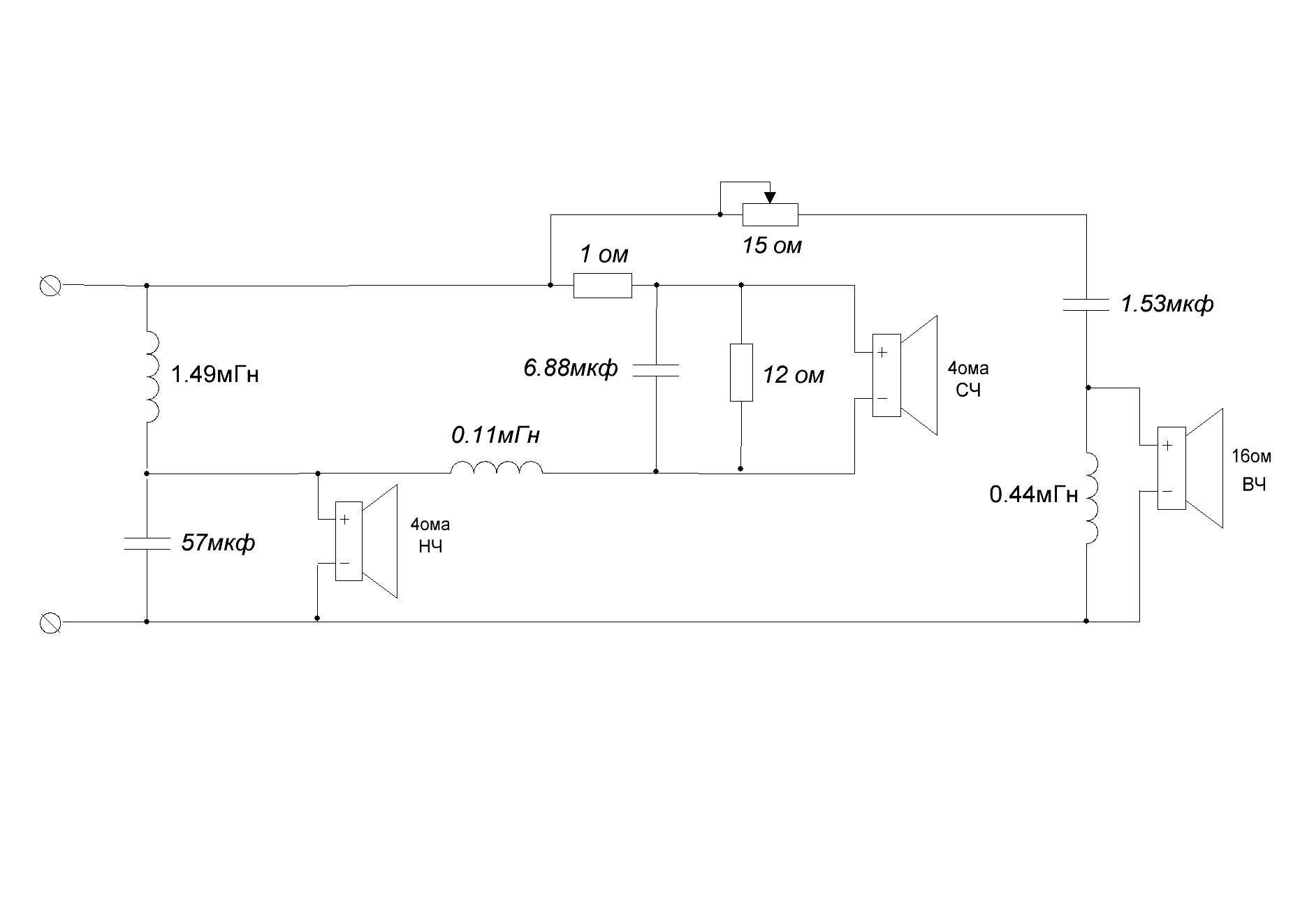

Делал 4 года назад, колонки отдал, записей сохранилось немного, поэтому всего точно уже не помню. Просто для информации.
Схема получилась такая.
Раздел на 500 Гц и примерно 8...9 кГц. НЧ работает в поршневом режиме, поэтому никаких искажений не вносит.
Всю основную работу выполняет СЧ динамик. Тем не менее, полоса НЧ динамика примерно 4 октавы, полоса СЧ динамика примерно 4 октавы т. е. почти поровну. Поэтому трудно назвать здесь НЧ и ВЧ динамики "костылями".

Делителем R1R2 можно на слух подобрать баланс АС - это важно!
Не могу оценить звук на отлично, для этого нужны другие динамики, но оцениваю на хорошо, для меня это немало. Конечно, намного лучше 15АС-109.

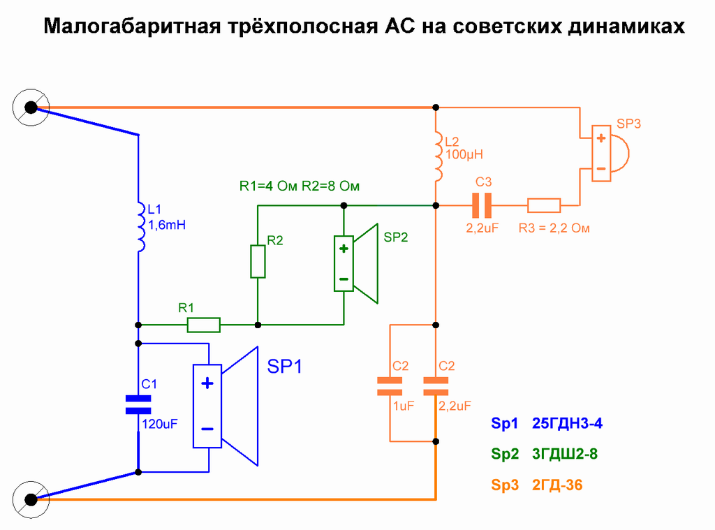

Целью проекта было опробовать ряд технических решений и оценить накопительный (сейчас модно это называть словом кумулятивный) эффект.
НЧ динамик в готовом корпусе 14...15 литров - это больше оптимального, но больше - не меньше. Катушка намотана не слишком толстым проводом, без сердечника, ФИ настроен под этот ящик. При измерении в упор 40 Гц без завала, 30 Гц с небольшим завалом 3...6 дБ на память. Изначально добротность динамика была повышенная несмотря на обработку гофра, поэтому на НЧ всё получилось оптимально.
СЧ динамики были отобраны из 4-х пар, хотя разброс был небольшим. Картонные сектора переклеены для устранения ямы на 1...2 кГц. Гофр пропитан герленом, сзади на динамик наложена ПАС, панель не в окнах динамика, но максимально близко. ПАС на слух делает звук более мягким. Акустическая добротность динамика доведена до 1 (изначально она равна 11). Корпус - небольшой ОЯ глубиной 8 или 10 см. Это было ошибкой, лучше было сделать минимальную глубину 4...6 см. Зато сзади в ОЯ находятся фильтры СЧ и ВЧ, при настройке это было удобно.
ВЧ динамики отобраны из 10 штук, хотя опять-таки разброс небольшой.
СЧ ящик утоплен вглубь относительно НЧ на 4 см, на 4 см сдвинут и ВЧ относительно СЧ. Настройка по наилучшей форме импульса на расстоянии 2 метра.

Раздел частоты 500 и 9000 Гц - 4 октавы нормально (y). Делить на 2-5 кГц - большой риск нарваться на искажения. Самую чувствительную часть уха желательно "проходить" на одном излучателе. Черт с ней с направленностью, тем более у Вас нет экрана.
Эта схема ещё более требовательна к ровности динамиков чем "моя",и более сложна в настройке.Все динамики друг с другом как наручниками повязаны.
Таки да,500герц раздел-самый сок.
НЧ и ВЧ вполне себе самостоятельны. Каждая головка при своем фильтре отдельном и включенными в параллель. Настраивай каждую из них как захочется. Лишь бы СЧ (ШП) мог с запасом то, чего уже не могут НЧ и ВЧ. Ибо включен в диагональ.
P.S. Никто не мешает СЧ включить так же параллельно если ему не под силу работать в мосту.

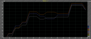

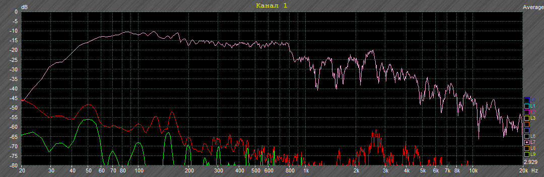

Вот здесь привел свои замеры ачх двухполоски на последышах. Посты от 27.07.

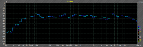

Полная схема понятна нихьт. Но результат - понятен: с микрофоном добиться более-менее приемлемой АЧХ реально, но звучание - как повезет.
Схема - две полосы, 10 ГД-30 и TW70, шунтовой кондер электролит на басовик, -емкость рассказана, от 150 до 33мкф, на пищалке катуха 0,68мгн, толстым проводом.Мундорф.
И гасилка к пищале, чтоб не орала. Печаль и огорчение от потерянного времени и веры в хорошее- мои собственные. Фирмы АБ. ))))

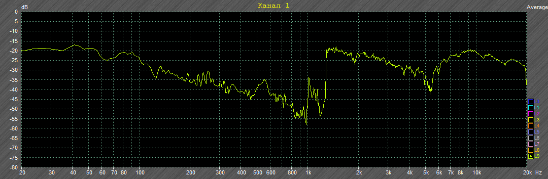

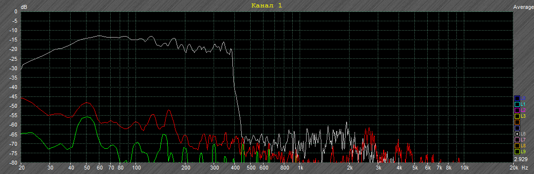

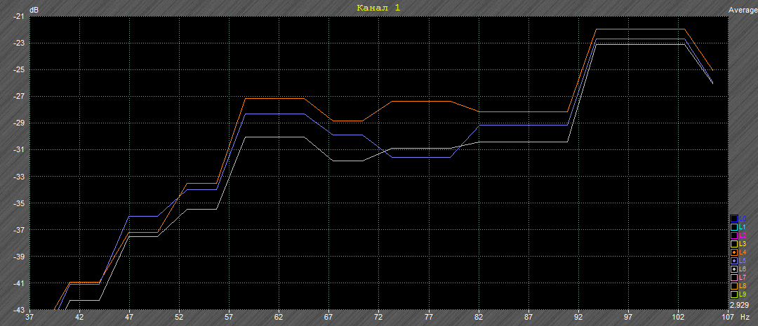

Кому интересно,сделал замер размещая по оси на расстоянии 10 см от динамика.По очереди вч,сч,нч,фи.И картинка(в самом интересном месте) с родным фазиком,с укороченным и с заглушкой(ЗЯ).Самый лучший: укороченный,худший-зя,родной по середине.
По формуле Матерации:родная труба в сумме даёт 44см,с марлей внутри и с прицелом-25герц.Укороченный на 12 см дал 34 герца,без марли и без прицела на декор панели.
Порт длиной 44см -это выше всяких понятий. по сути это ЗЯ с дыркой. Толку от 25 герц ноль. Инвертор настраивается немного ниже резонанса динамика в ящике, тогда отдача динамика и инвертора суммируется. А когда они болтаются на километр- это дело суммировать как бы аморально. Микрофон ставим в промежуток между динамиком и портом, на сантиметр от морды колонки и смотрим, что в сумме. Так же в упор смотрим отдачу динамика и порта по отдельности.
Чем же руководствовались при выборе длинны? Ведь почти во всех девяностообразных эта труба одинакова.

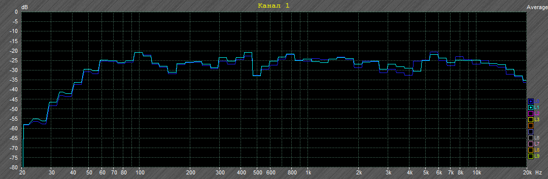

Выбрана одинаковая пара из 4 куполов,возвращён переменник по вч.
обе АС в одинаковых условиях
