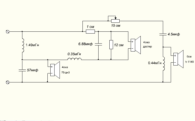

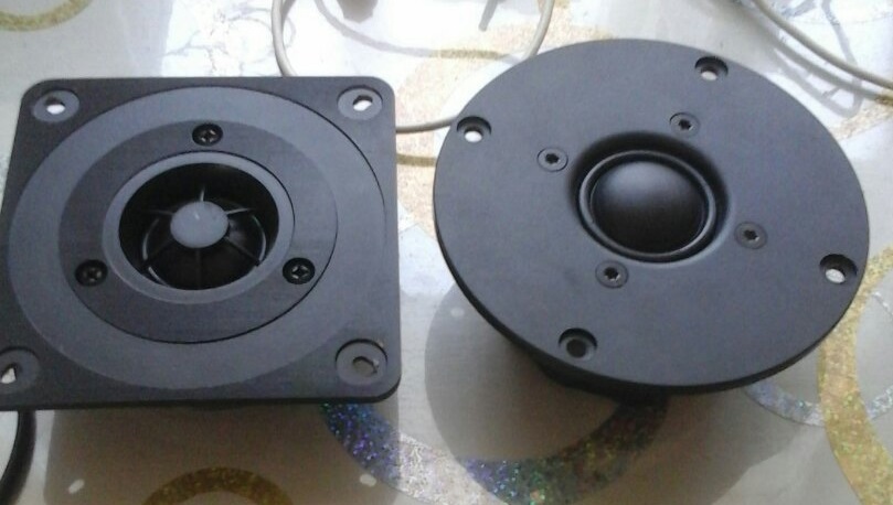

установлены Вч Seas H-1149 и спущен раздел СЧ-ВЧ с 5.7кГц до 3.5кГц.
Появился воздух. стали натуральнее инструменты и голос. Ещё масса изменений в положительную сторону, которые трудно описать словами(детальность щипковых,панч ударных,эмоция вокала). Заметно лучше стала круговая диаграмма ,в уверенных 45градусах от оси на слух изменения звучания нет
Все частоты раздела примерны.
Чуйка Сеаса заметно выше всего остального,переменник по Вч примерно на 4 ома выставлен.Фазировку всех динамиков нужно уточнять микрофоном(по схеме не как в железе)

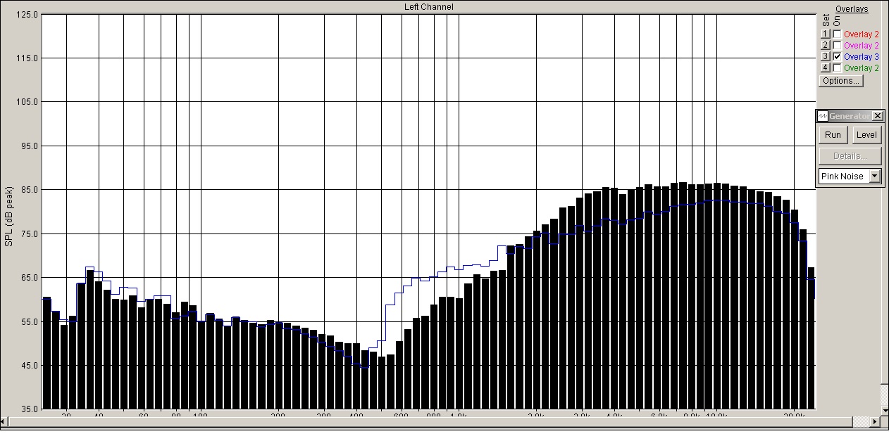

Это на Сенонах, раздел 5700 https://disk.yandex.ru/d/JKzkwiLLul7LYQ
а это на Сеасе и раздел 3500 https://disk.yandex.ru/d/odFKL0hrHfpMLg
Все условия соблюдены, кроме громкости,не помню какую в первый раз выставлял.

Критикуйте или предложите свою.
Будет убедительна,заморочусь и создам новую двпшку с Вашим фильтром для одной колонки,так и сравню.Данные о динамиках на картинке.

Схемка ваша такая, что там одно влияет на другое и всё на всё . Одноколесный цирковой велосипед. Достичь баланса можно, одновременно жонглируя десятком деталек.
Совет мой в плане сочинить другой вариант вряд ли вас устроит после всего пережитого с этим. Поэтому совета не будет.

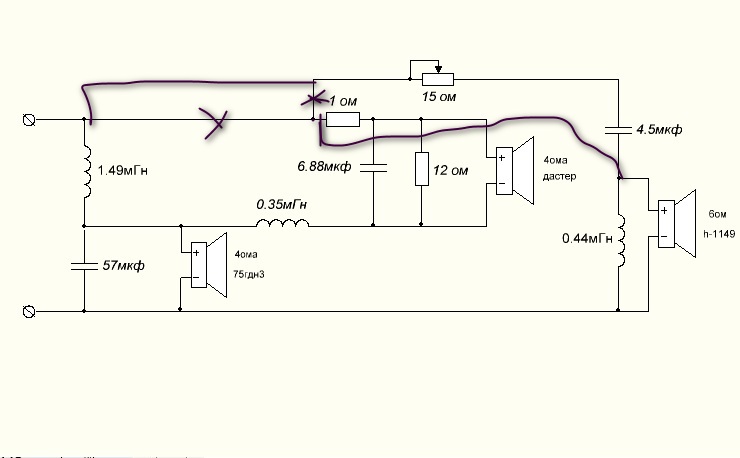

Там фактически тоже самое:
Кто-то жаловался на работу данного прибора?
Прошу пардонтия! Если бы было так:
То да. Мост. Разбалансировка. Все дела. А так-то обычный последовательный НЧ/СЧ с обычным параллельным на ВЧ. И хде тут криминал?! У Соньки SS-7330 так же сделано. Очень натуральное звучание.
Отдельное ВЧ звено сильно спасает ситуацию.
На ВЧ приходится не просто большая ,а огромная ответственность!

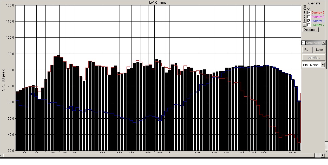

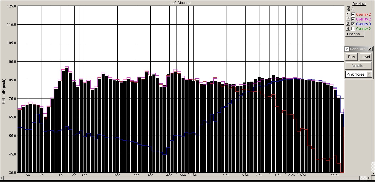

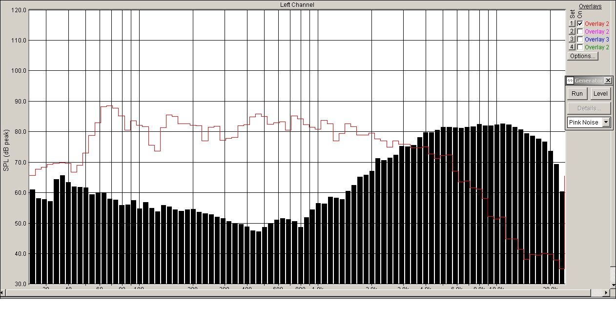

Можно было хоть что-то сказать, увидев раздельные по полосам и суммарную ачх излучателей , без этого пустячка идет просто беседа у картины . В которой каждый видит своё.
Помнится Ваша рекомндация,как в составе измерить отдельно каждую головку.Но забыл.
Помню что 1см от панели для замера нч или фазика(или между ними для общей)
А вот дальше уже стёрлось.Поделитесь.Забьём на лбу себе.
В обычном включении динамиков достаточно откинуть один, чтобы увидеть и измерить ачх соседа. Потом меняем их местами. Потом снимаем суммарную ачх. На ней видно поведение каждого на фоне суммы. К примеру, как на этой колонке.
Как это выполнить в вашем случае- трудно представить . Чтобы динамик остался на месте, включенным в схему, но звука не издавал(средник) На улицу вынести разве что и двери закрыть.
Да, с последовательным фильтром засада с измерением отдельно НЧ и СЧ динамиков! Можно измерить НЧ, заглушив СЧ подушкой, как вариант.
