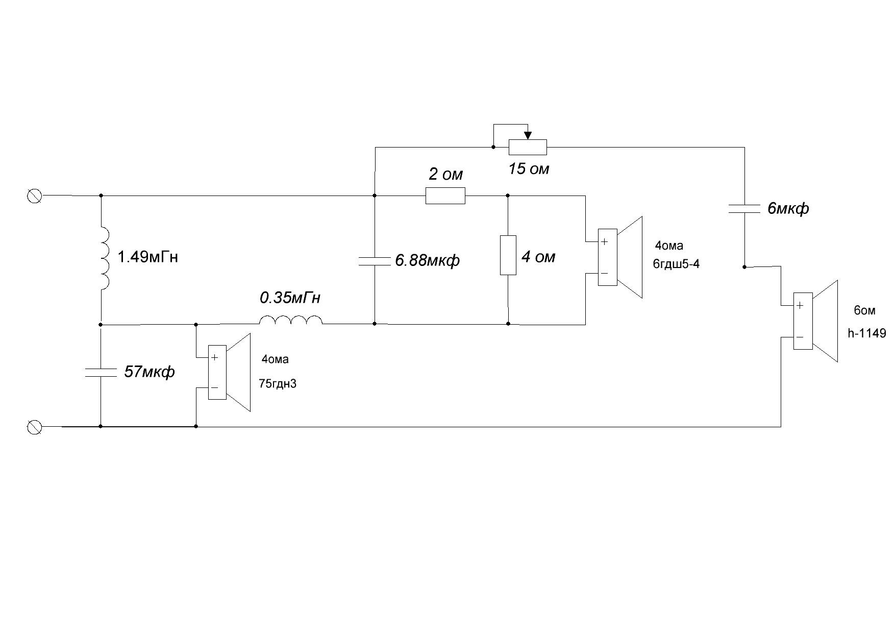

Вообщем,рассогласованность вч и сч в ближней зоне и дальнейшее более слитное звучание этих фильтров в реализации ящика от с90 достигнуто.
Изменением второго порядка по вч на первый,и на слух подбор полярности включения вч дало хороший результат.
Низя применять одинаковые порядки фильтров когда геометрическое расположение динамиков на лиц панели смещено друг по отношению к другу.Особенно на высоких частотах.
Компенсация штатного смещения вч по отношению к сч случае с с90 достигнута разными порядками на этих полосах.Стало весьма слушабельно и что сразу заметил,одна колонка самостоятельно формирует образ вокалистки "во весь рост".До этого такого не было.
И да,выкинута катушка параллельно вч динамику и увеличена ёмкость последовательно вч дину до примерно 6.7мкф,ради восстановления примерно тойже частоты среза, 3.5кгц
Осознание и переосмысление многого привело вот к такому,я не знал что ждать.Было любопытно.Но что вышло от пары таких АС я и представить себе не мог.Никаких расчётов не вёл,размеры взяты на глаз, наблюдая за тем как сделано в sony ss-g7.
Вч-первый порядок,seas h-1149
Сч-6гдш5-4(дастеры с позором выкинуты,бумага на сч-рулит!)
Нч-75гдн3
Сч и нч- второй порядок,последовательный фильтр.
Проставки вырезаны лобзиком из пресованной древесной пыли.
В итоге что получилось:
Привязка звука к акустике пропала полностью.Звук появляется в комнате по центру между ас,как бы рождается спереди или между ними или сзади.Каждый трек создан по своему и вся эта тема с расположением звука всегда разная.С любой точки комнаты устойчивое слуховое восприятие локации "появления" звука,идёшь мимо и боком улавливаешь что проходишь мимо музыки.Появились натуральные тембра всех составляющих музыки и вокала.Возросло качество подачи баса,его стало просто достаточно.Заметно повысилась чёткость звучания отдельно взятых инструментов в музыкальном потоке.Особенно пение хора или явное наличие подпевки у вокалиста,которую даже и не слышал никогда.Появилась музыкальность и художество,которых раньше не наблюдалось на слух.А теперь сразу же об этом было не двухсмысленно подмечено.Появился завлекающий в музыку фактор.Сцена! Она стала читаемой и понятной.Акустика стала передавать ритм,петь всем диапазоном,если это будет нужно.
По началу при первой прослушке никак не мог понять что происходит,сказалась накатанная колея,привычка,к тому кривому звуку.Всё стало звучать просто по другому.Но потом через час прослушки стал понимать что обратно возврата нет,это новое гораздо качественней и комфортней.Рекомендую попробывать однозначно.С этого момента большая половина представлений о звуке изменилась координально.
Проэкт весь этот черновой,косметика страдает.Но мне это абсолютно не важно.Основное потребительское свойство раскрывается в полной мере-это главное.

16 мм под СЧ = 90° на частоте 5 кГц. Конечно, будет звучать по-другому!👍
Ориентировочные частоты раздела: 550 и 3500.Родное расположение было ступеньками,это если брать замысел во внимание.Полосы стрелляли с дичайшими задежками,особенно нч
Ориентировочные частоты раздела: 550 и 3500.Родное расположение было ступеньками,это если брать замысел во внимание.Полосы стреляли с дичайшими задежками,особенно нч
Окончательную схему - в студию!
Однако, 16 мм на 550 Гц = 10° или совсем ничего, в отличии от верхнего раздела. На нижнем рулят фИльтры.
Фазовая когерентность излучения полос на границе диффузор/воздух определяет натуральность передачи звука.Но явно в десятку не попал,но очень близко.По Схема из последнего моего сообщения в этой теме.Чуть выше.Тут ведь важна не только "синхронность" нч/сч и сч/вч но и нч/вч тоже.
? Дошёл до АЧХ с Дастером, там - крутилки в неизвестном положении. С тех пор заменён СЧ, номиналы. Новой схемы -нихьт! smile_15 Таки дайте окончательный вариант.

Доброго дня.
Не поможете ли пересчитать схему вашего фильтра на 3-х полосную систему, в которой имеется два НЧ динамика, соединённые последовательно.
НЧ - 5,2 +5,2 ома (≈10,4 ома)
СЧ - 8 ом
Вч - хотелось бы поискать применённые вами, Seas H-1149 6 ом
или Visaton VS-SC10N-8 ом
АС создавалась собственными руками более 20ти лет назад, метровые напольники из натурального дуба и фильтрами аж 6-го порядка, эстетически завершённые но были задвинуты в дальний угол в связи с жизненными обстоятельствами.
Хотелось бы поставить нормальные СЧ и ВЧ головки и заменить фильтры.
С удовольствием взял бы вашу схему фильтров с применёнными вами частотами раздела но с корректировками номиналов емкостей и индуктивностей под имеющиеся динамики.

Но в стерео паре мне приходится разворачивать во вне колонки чтобы нормализовать сцену.
Значит, Сисы орут лишнее на 14 кГц.
По поводу сдвига динамиков внутрь, я много раз уже писал.
Делаются три (для трехполоски) корпуса (пусть временных и корявых).
Ставятся и настраиваются фильтры.
В программе ARTA стремятся получить на глаз наилучший (в первую очередь - острый) импуль сдвигом корпусов.
Настройка по ФОРМЕ ИМПУЛЬСА.
Снова смотрим АЧХ и при необходимости подстраиваем.
Всё просто (на первый взгляд).
Но это в значительной степени юстировка, это случай когда надо отполировать, чуть-чуть подправить.
А если фазировка кривая, это не поможет, сначала надо правильно настроить фильтры и с учетом фазы в области раздела, что получается весьма редко (у меня), много зависит и от самих динамиков, от частот раздела, от фильтров.
Так что сдвиг динамиков - не панацея, а скорее наведение глянца. Неспроста данный способ давно известен, но не получил особого распространения даже в колонках знаменитых фирм.
Сделать же это на глазок, ориентируясь на "половину диффузора", вообще невозможно.
Вот Николай Марков лучше меня расскажет, КАК сильно влияют на фазу фильтры.
Отсюда еще один вывод. Могут быть прекрасно звучащие колонки. И в них вроде бы всё просто, но они поют. А достигнуто это инженерами и их работа не видна, просто они попали в яблочко как с комплектом динамиков, так и с фильтрами, с конструкцией ящика и расстановкой динамиков.
Попытки повторить результат на похожих динамиках ит. п. скорее всего дадут другой результат.

Я изначально начал эту затею с мыслью что хуже быть не должно.Что одинаковые вторые порядки,последовательный фильтр,первый аудиофильный порядок по вч и смещение динамиков должно же дать что-то положительное..И это вообщем-то это получилось.Прямая замена сч дала понять что чувствительности динамиков равны.
Николай,наверное Вы в курсе что спектральный состав ,например какой-нибудь басс-бочки уходит далеко за пределы нч полосы.Ну а про то как уши восприимчивы к гармоникам не мне Вам рассказывать.Было бы понимание-про это не упомянули..Сисы не орут лишнего,раньше на самом начале пути я бы мог попутать,но сейчас уже представление некое об этом имею.
Снова квазипоследовательный фильтр. Снова ВЧ - параллельно (независимо) и отдельно.
Чувствую, что это уже система.
И создается впечатление (может ошибочное), что СЧ динамик должен быть ШП, по крайней мере с большим запасом на стыке НЧ-СЧ.
