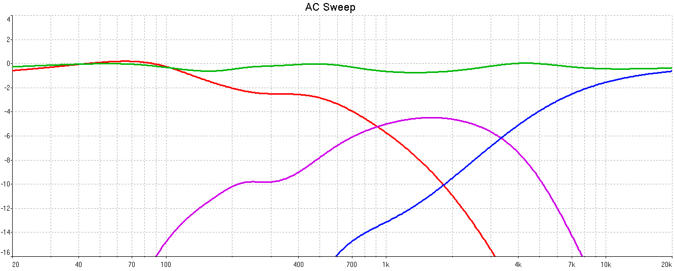

Как тебе такое, Игорь в Маске?

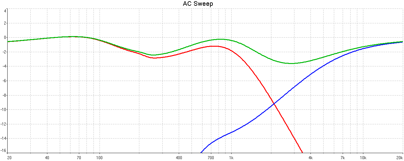

Отдачи НЧ=86, СЧ=90, ВЧ пересчитал на 4 Ома как 87. Переменник=2 Ома. Схемы замещения подобраны ранее (кто говорил, что их не надо?))). Вот суммарная АЧХ фильтров по напряжению. СЧ - с мощной ПАС в боксе. Даю на всю ивановскую, чтобы дух забило)

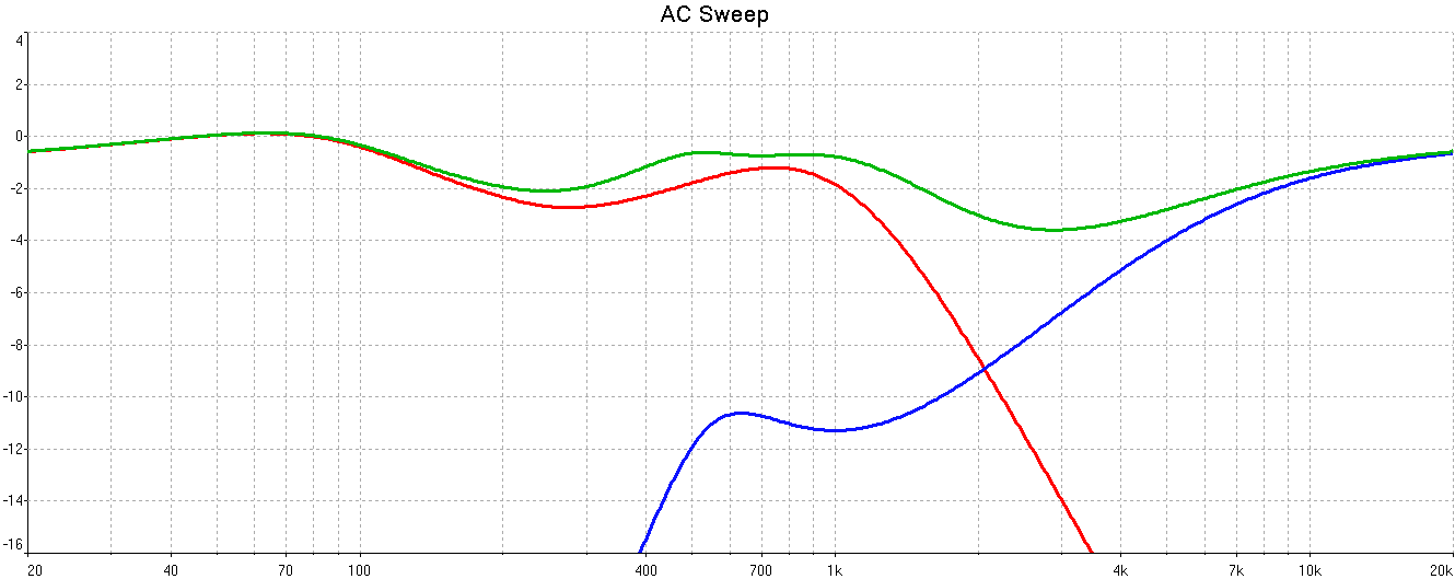

Впечатлило? А ведь просчётов - куча, но - легко устранимых. Смотрим НЧ+ВЧ. Поставил в формуле отдачу СЧ около нуля, а в схеме он стоит.
Итак, если бы НЧ можно было пускать так высоко, то получилась бы двухполоска. Но - не об этом. Сис работает на резонансе. Проблема убирается - внимание! - последовательной цепочкой 1,2 мГн+12 Ом, в параллель ВЧ динамику. Получается песня:

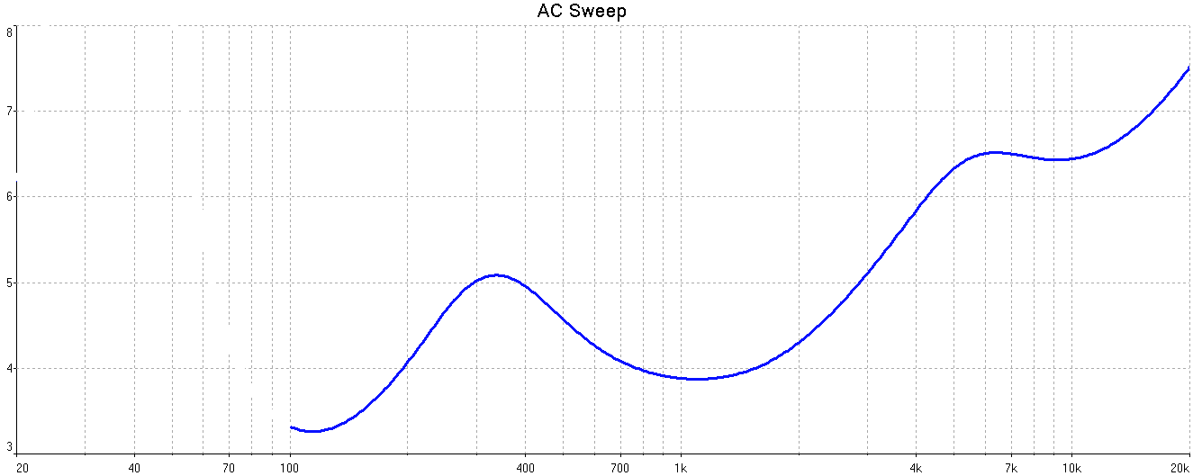

Импеданс схемы Игоря:
Предсказуемо, всё на месте.
Суммарно: НЧ работает во всём диапазоне, и его действительно надо стыковать с ВЧ по глубине, только это, с моей колокольни, минус. НЧ и СЧ включаются в фазе, как у Игоря по схеме!!! ВЧ должен попасть по глубине установки тютелька в тютельку, и тогда - вуаля - протяжённый стык с СЧ , +6дБ на стыке и прочее.

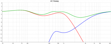

Люди! Держите его! Он из Эски - фазолинейную АС сочинил!!! smile_21.
С Сисой разобрались мигом. Так же мигом - с дико высокой частотой нижнего раздела. Проблема - в отсутствии цепи Цобеля, блин!!! Через НЧ с его дикой индуктивностью идут средние частоты на СЧ (точнее, плохо идут). Цепляем в параллель НЧ цепь Цобеля 60 мкФ+4 Ома... Смотрите, что получается (пусть Маск удавится слюной):

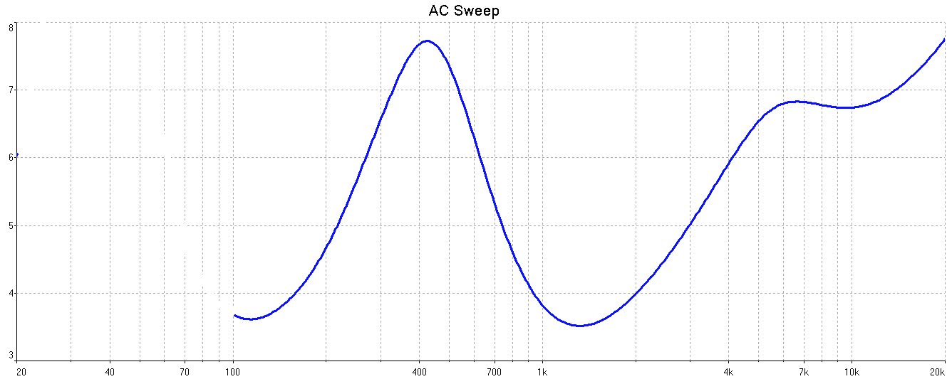

Егойная импеданса:

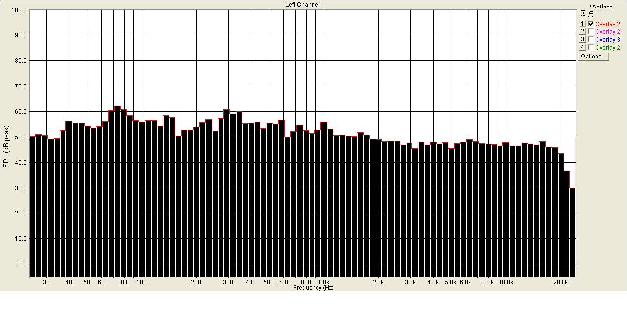

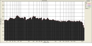

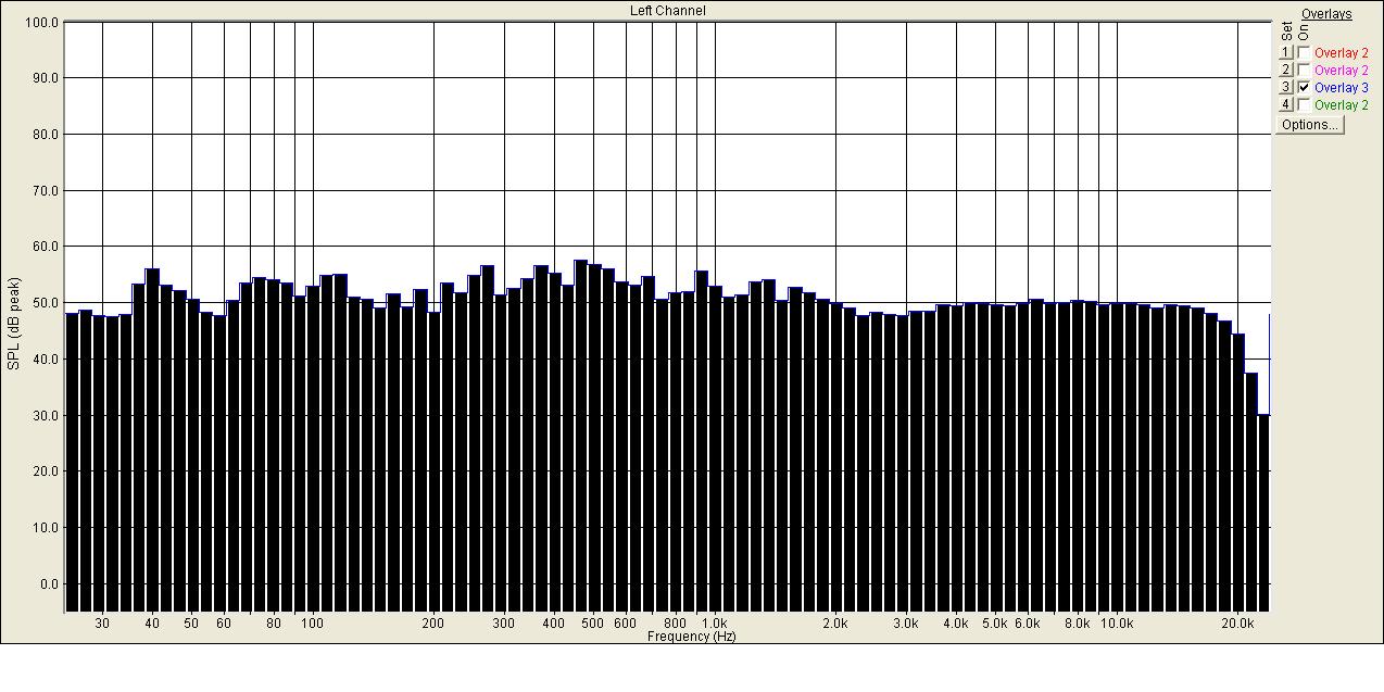

Ну можно понять кое-что из увиденного,не спорю,например баланс или даже конкретику ,но строго выше 300гц.
Пример из практики:сеасы по своей концепции гораздо продуманней чем кажутся,у них в метре есть плавный бугорок в районе 15-16-17кгц,не смертельный,микрофоном и вблизи это видно.Фанатики возразят.

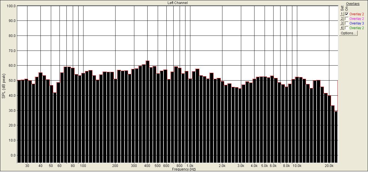

А вот когда перемещаешь микрофон в точку типичного прослушивания и сниманешь ачх пары:то видишь прекрасный верх.Всё в пределах допустимого.Никаких бугров.
а сводите на месте прослушки, под углом к оси, в реальной ситуации. будет скромно, но правдиво. И все возможные бяки сразу вылезут.
На то, что творится ниже 500герц можно начхать, у меня левая от правой колонки отличаются как небо от земли, а суммарно все ровненько . Но шум тоже нужен не абы какой, а особенный.
Синхронный по каналам навалит интерференции, будет лажа.
    128.8 KB · Просмотры: 163

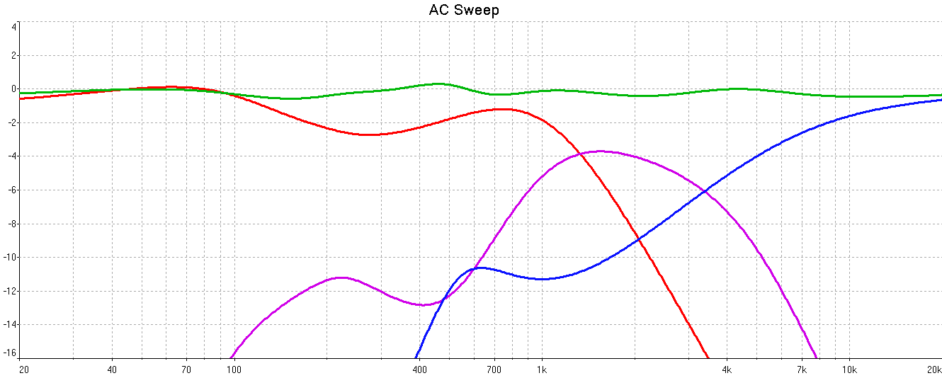

Поделитесь схемой,которая на Ваш взгляд будет производной из моей,но учитывая все Ваши замечания.
Это - ваша схема с четырьмя дополнительными деталями. Идея сохранена, явные бяки уменьшены. Две дополнительных детали на ВЧ - очень мягкий второй порядок, с очень низкой частотой среза. На фазу не влияет, работает только ниже 1кГц. Цобель в НЧ звене - то, чего не хватает в "поломать всё", сегодня дошло! Больше -не могу, измеряйте и слушайте. Завтра проверю разницы фаз токов, выложу.
И её графики,всё что может дать эта программа.Более информации.Интересно.
А мне как интересно! Я, можно сказать, посмотрел на последовательный фильтрец новыми глазами. Но, думаю, он хорош именно в НЧ/СЧ связку. И тут Сиса победила всех, взяв на грудь первый порядок smile_32
