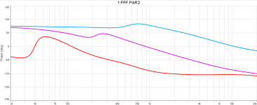

Исходные данные:
- динамики выровнены по глубинам АЦ проставками;
- все три динамика включены в фазе;
- слушатель находится по оси СЧ динамика.

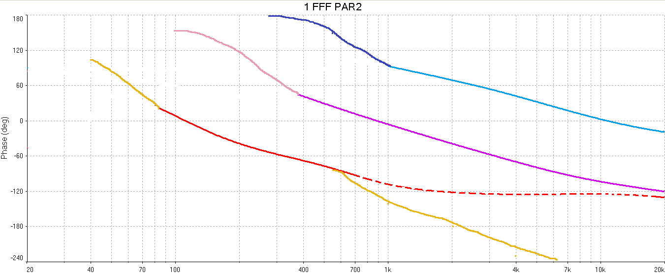

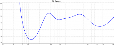

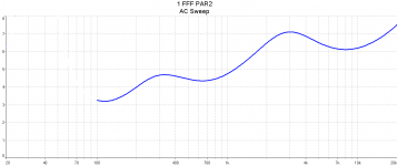

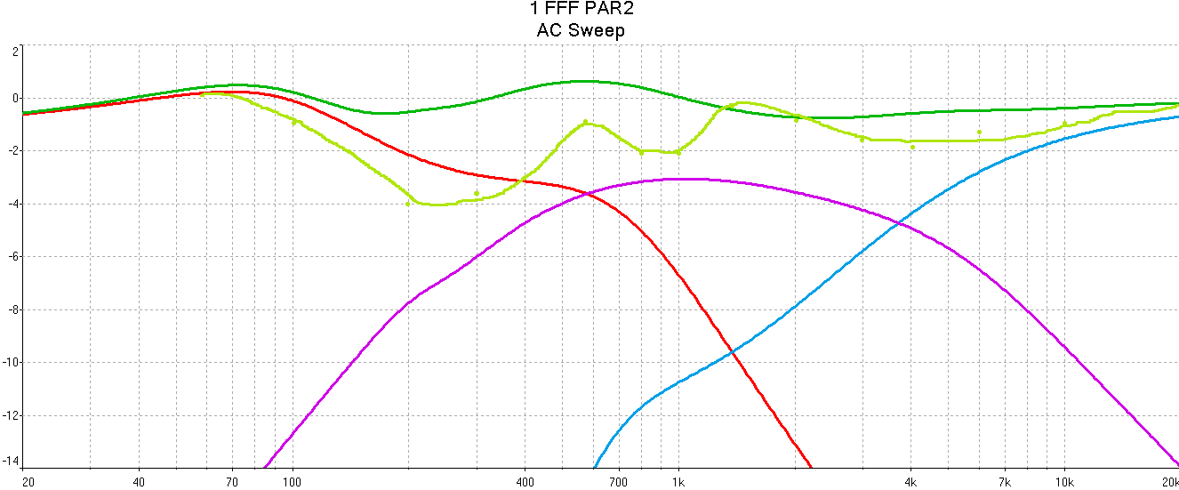

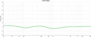

Схема, АЧХ по напряжениям (суммарная неверна, посчитаю вручную), ФЧХ по токам (без коррекций пока), импеданс, суммарная ФЧХ по напряжению (ни разу не совпадает с ФЧХ по звуковому давлению!):

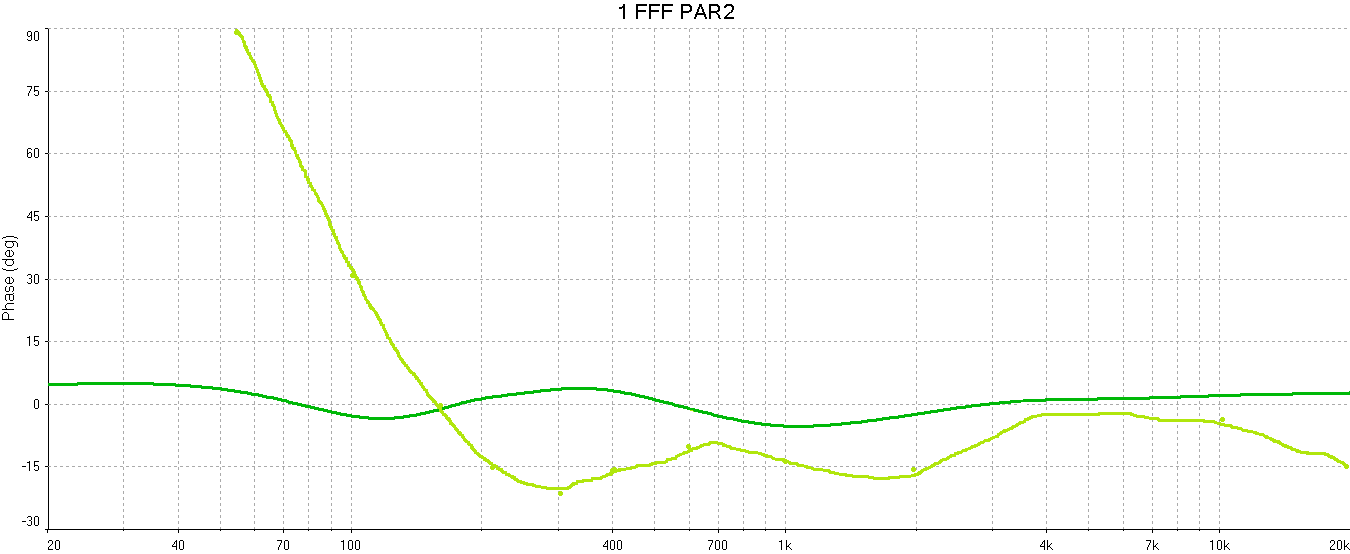

Для сравнения суммарная ФЧХ по напряжению схемы #359 :
Нужна ли ровная ФЧХ? Самому интересно: Коррекция ФЧХ АС как средство повышения верности воспроизведения.
Вы говорите, ГВЗ=0 ( #61 ). Но, 180° на частоте 10кГц это всего 0,05 мс, на таком графике их не видно, а форма импульса исказится. Я так думаю (С).
Обработанные ну ОЧЕНЬ приблизительные кривули. Тапками не бить.

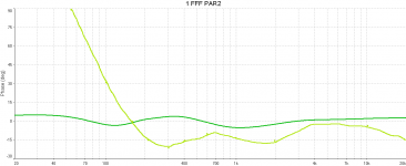

В ФЧХ по звуковому давлению учтены: компенсация бОльшего расстояния до ВЧ на 4 мм (ги-ги) и примерно такого же проваливания АЦ очень неглубокого по профилю ШП в качестве СЧ, улёты в "плюс" фаз на резонансных частотах, отставание фазы НЧ за счёт бОльшего расстояния на 7 мм и проваливания АЦ на 2кГц с ростом частоты у НЧ динамика. Напомню, что до АС 3 метра, между вч и сч 14 см, между СЧ и НЧ 21 см, по оси СЧ.
Суммарная ФЧХ по звуковому давлению как корректировка ФЧХ по напряжению

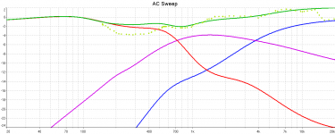

Посчитанная по точкам как суммы векторов суммарная АЧХ фильтров. Естественно, АЧХ динамиков не учтены.
Глупость получилась. До 90° дотянуть невозможно, СЧ работает на резонансе с уровнем -8дБ (как у Ниваги))). Все динамики требуются с примерной АЧХ, что о данном ШП/СЧ можно сказать с натяжкой. С другой стороны, если слушать негромко... Разницы фаз таковы, что уровни суммируются с небольшим увеличением суммарного уровня либо вообще без изменения уровня => неравномерности АЧХ отдельных динамиков могут эффективно компенсироваться.
Концептуальная невозможность построения трёхполосной АС по такому принципу в том, что необходимо, чтобы разница фаз по звуковому давлению между НЧ и СЧ и между СЧ и ВЧ была по 90° (в зоне совместной работы, которая с первым порядком - почти весь диапазон), и одновременно разница фаз между НЧ и ВЧ (а они встречаются здесь по уровню -10дБ, или 0,3 раза от 0дБ) должна быть... 0 (НОЛЬ) или 360 градусов. Сие невозможно в принципе. Потому получился бардак с разницей фаз 100...120°, тогда между НЧ и ВЧ разница фаз 240°, а не 180°, и они хоть как-то не бьются. Первый раз занимаюсь подобным, не обессудьте.

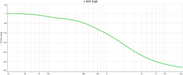

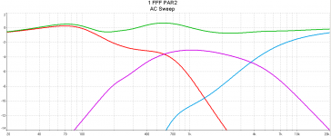

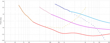

Моя попытка №5 )) Исходные данные: все динамики в фазе, но их можно смещать по глубине. По оси СЧ динамика. Вот что вышло.
Поясняю. В НЧ звено ввёл режекторную цепочку, сильно выровнявшую фазу НЧ звена на участке выше 1 кГц. Из-за режектора упало входное сопротивление, однако, ниже 4,5 Ома на ВЧ не провалилось. Относительно линейного размещения АЦ динамик НЧ выдвинут вперёд на 180° на частоте 3кГц, или дополнительно на 5,7 см (оранжевые точки). ВЧ наоборот отодвинут относительно линейки на 120° на частоте 12кГц, или на 9,5 мм (синие точки). Суммарную АЧХ считал по точкам векторно. АЧХ учитывает работу баффл-эффекта в области 500...1,2кГц.
Выводы. Подружить НЧ с СЧ (и с ВЧ) ниже 500 Гц толком не удалось. Остальной участок по фазам типа свёлся нормально, учитывая, что НЧ самостоятельно "умирает" по отдаче с 3 до 4 кГц, а СЧ - выше 12 кГц. Суммарная АЧХ обещает быть ровнее, если 4 Ома увеличить до 5 Ом, а 350 мкГн - до 500 мкГн. Это я после всех построений понял. Получится -3дБ на мидбасе и 0...-2дБ выше 500 Гц.
Самое интересное вот что. Поскольку НЧ и ВЧ смещены относительно линии, где были АЦ в предыдущей попытке, то суммарная ФЧХ по звуковому давлению будет уже не такой,

а тоже из двух ступенек вниз, что-то типа -60°/1,5кГц , полка -60°, -120°/12кГц. Примерно в три раза меньше нелинейность ФЧХ, чем у #359 . Главный вопрос: кому оно надо и насколько это слышно???

Не учёл проваливание АЦ НЧ динамика с частотой. Компенсируется выдвижением НЧ дина ещё на 15...20 мм, с небольшим улучшением дел на мидбасе.
Вместо режекторной цепочки так и просится СЧ звено. Опять 25.
