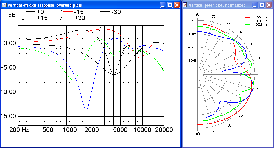

А какая мне разница, какая АЧХ под углами +/-30° по вертикали?
Рзница есть, потому что вы АС слушаете не в чистом поле, а в КДП с диффузным полем. Хотя, справедливости ради надо было привести и лево/право. Там тоже чудеса при первом порядке имеются.
И смотрите внимательно еще раз -
Тут и 15 градусов вам, пожалуйста. Кроме того изучите саму полярную диаграмму. Там и меньше 10градусов есть на что посмотреть. Голову в тиски предлагаете зажать?
ПС Кроме того, если внимательно читать статью, то учтено даже положительное(!!) влияние пространственной (не)когерентности, т.е. в статье рассмотрен не далеко не самый плохой случай, когда, например, захотелось купольный средник применить.
ПС На розовом шуме все это замечательно видно. А.Б. должен хорошо это знать.
Сергей, там нечего смотреть. Пункт первый. Раздел 2500 Гц, ошибка по глубине установки 25 мм, это 65° ошибки. Ещё бы, не было бы проблем. Пункт второй. Излучатели приняты с идеальной ДН и точечные, прям как у меня в статье. А ведь нехорошо утверждать, что под 30° АЧХ мидбаса не изменилась, или что он излучает точкой на такой частоте. Излучает он приличной площадью.

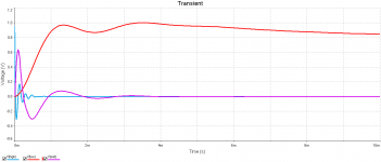

По ходу, с последовательным фильтром не всё в порядке. Напряжения на динамиках имеют разницу фаз, требующую включения НЧ и СЧ в фазе, а токи через динамики показывают разницу фаз, близкую к развороту на противофазу. Если так, то микрофон покажет уровень на 2дБ ниже от 200 до 1500 Гц, чем на графике для суммирования напряжений, синфазность нарушена. Проверяю.

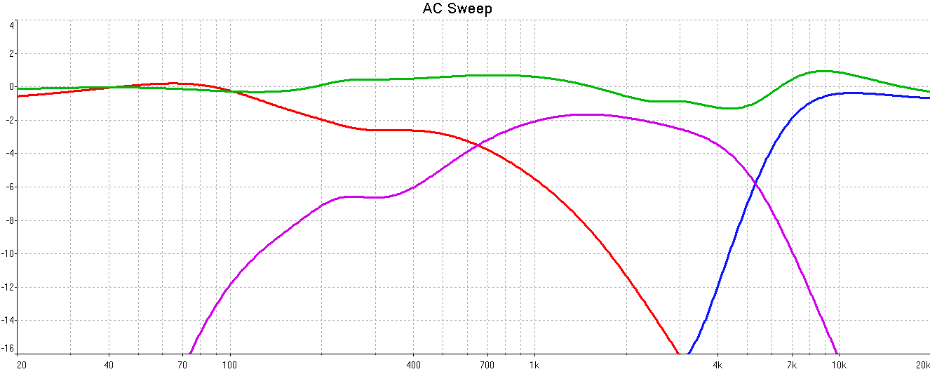

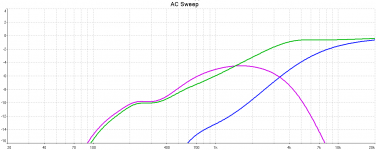

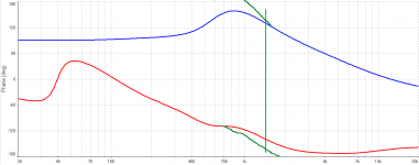

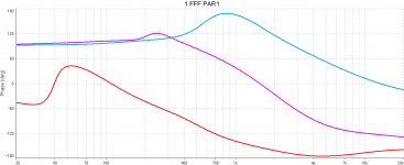

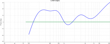

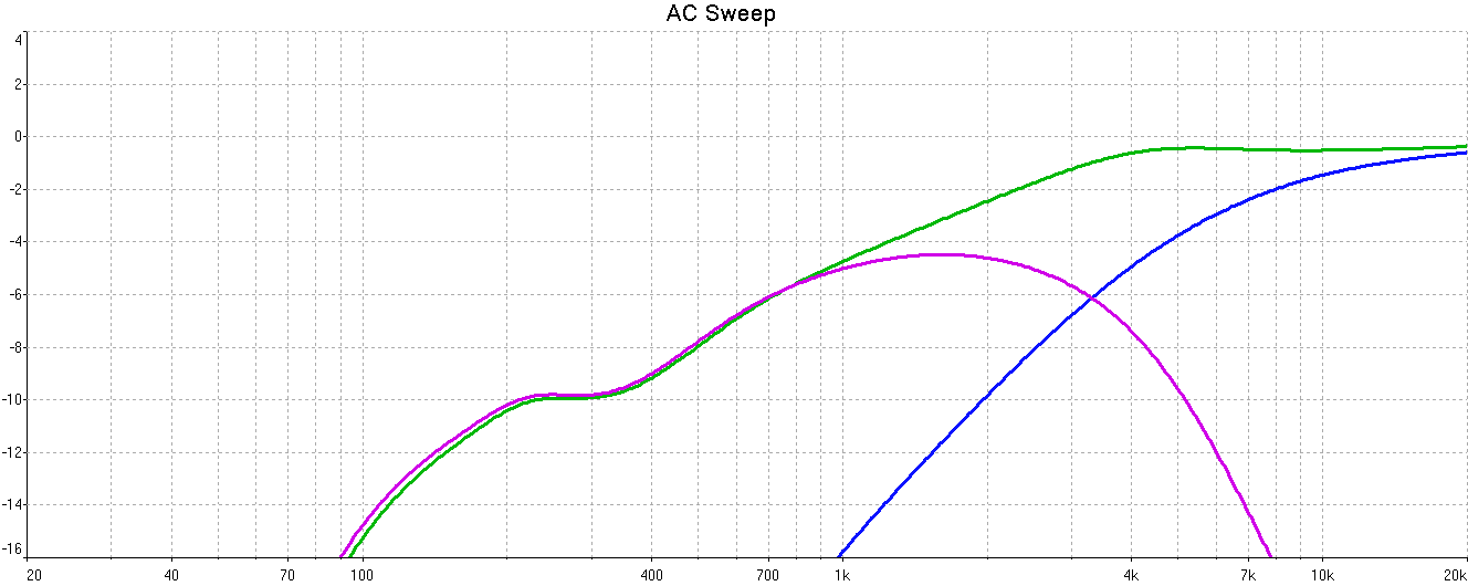

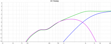

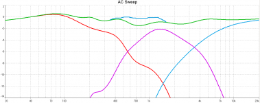

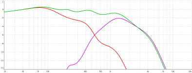

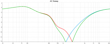

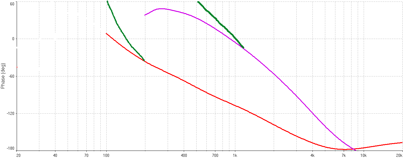

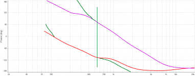

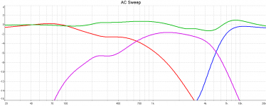

Так... Разбор полётов по параллельной сфере, день второй. Оказалось, что фазы напряжений и токов в паре НЧ/СЧ далеки от идеальных. Вот что намультисимилось для схемы с Цобелем. Графики ФЧХ напряжений на динамиках (красный - НЧ):
В интересующей нас области частот разница фаз равна 60...75°, требуется включение в фазе, так и посчитано в Мультисиме. А вот ФЧХ токов через динамики:

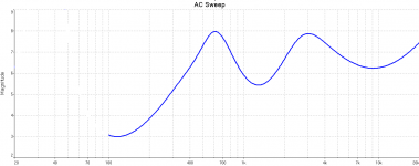

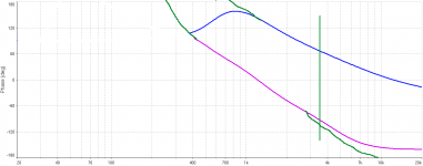

Зелёным проведены кривые, приблизительно учитывающие задирание ФЧХ по звуковому давлению, связанное с работой в ЗЯ (смотрите #9 и исправление в черновике 1). Разница фаз по звуковому давлению уже 95...130°, противофаза! Алярм. Требуется микрофонное измерение. Переброс полярности НЧ рассогласовывает его, простите, с ВЧ, требуя отрезания СЧ хвоста у последнего. Кстати, про хвосты. Задал отдачу НЧ около нуля, в схеме оставил. Вот стык СЧ/ВЧ с двумя дополнительными детальками (1,2мГн+12 Ом). Без деталек там печально. Во всех симулированных схемах здесь и раньше конденсатор в ВЧ звене = 6 мкФ.

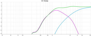

Проверка по фазам токов даёт чуть-чуть лучший результат. А вот что имеем при номиналах допдеталек 600 мкГн и 4 Ома:

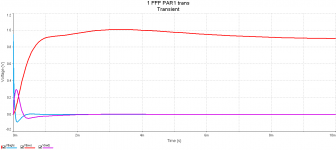

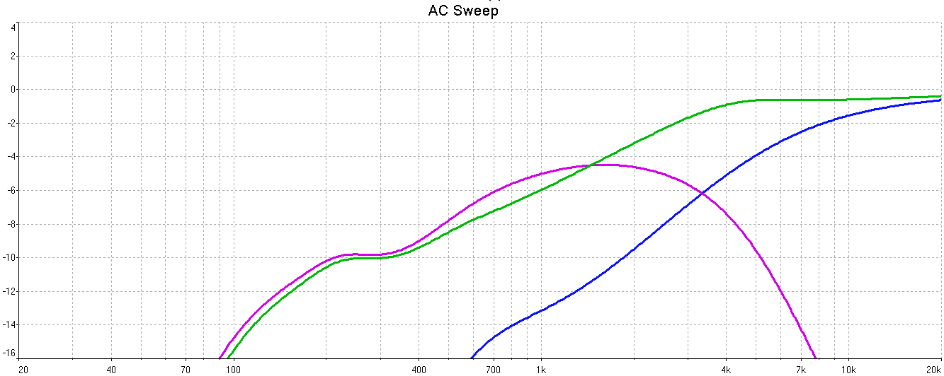

В последнем случае уровни ВЧ равны -5дБ/4кГц и -16дБ/1кГц, или крутизна = 5,5дБ/октаву, первый порядок сохранён при улучшении фазовой согласованности. А она - важна. Вот как выглядит попытка вытянуть уровень СЧ динамиком при третьем порядке в ВЧ звене:
Уровень -7дБ на частоте резонанса СЧ в боксе. Или 4 Ватта при подаче на вход 20 Ватт сигнала частотой 200 Гц, типа вступления "Готель калифорния" . )) Те же грабли, что и в фильтре Ниваги. С поддержкой ВЧ динамиком уровень на резонансной -10дБ или 2 Ватта при подаче 20 Вт, что тоже много для ШП, пытающегося работать без смещения!
Вот такие помидоры. Ровная суммарная АЧХ по напряжению в который раз не гарантирует ничего. Я люблю тебя, жизнь!
Что предложить Игорю-топикстартеру? Опробовать первый порядок, в фазе без разнесения частот и в противофазе с разнесением частот, оставив ВЧ звено и смысл ФНЧ в СЧ звене, с двумя допдетальками , в сравнении с последовательным порядком. Схемы прикину завтра.

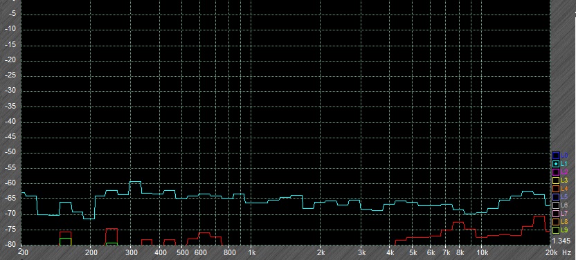

По случаю, приведу АЧХ от этого импульса 2ГД-38.
Все перевернуто с ног на голову. Никаких измерений АЧХ на импульсе не существует в принципе. Все измерения производятся на розовом шуме с помощью быстрого преобразования Фурье. Потом производится свертка и вам показывают якобы импульс, который соответствовал бы(!) данной АЧХ.

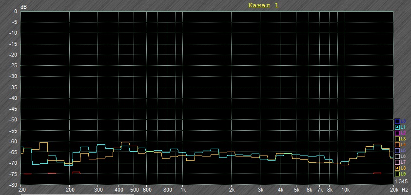

Или ушам уже доверия нет? Программа ARTA формирует короткие повторяющиеся посылки розового(!) шума длительностью 170мсек(это если следовать расхожим настройкам в инете(можно настроить и на другую длительность). Это напрямую ухослышно! Программа "пшикает", а не "щелкает".
Результат накапливается в буфере определенной длины. Потом БПФ и свертка. Все представления ввиде импульса даются вам для того, чтобы рассмотреть поздние отражения и отсечь их, приняв для работы более короткую последовательность для анализа из буфера. Никаких окон физически нет, в буфер записывается весь шумовой сигнал длительностью 170мс. Для анализа из буфера извлекается выборка, еще более укороченная и позиционированная по времени прихода в микрофон, соответственно, теряем низкие частоты, это тому кто математику постигал в ВУЗе понятно без пояснений. Вот и вся мудрость.
Поздние отражения. Что это такое? - это отражения которые появляются в результате отражения от стен , потолков и пола. Что о них известно?- первое, они для маленьких комнат очень сильные и начинают проявляться уже буквально с метра. Для измерения АЧХ нужно максимально удалить АС от окружающих конструкций. Марков намерял -12 дБ от основного уровня - это ошибка измерения АЧХ всего 2Дб. Можно сделать измерения и с 50см, кто запретит? - и тогда эта ошибка уменьшится вдвое 1дБ. Кто будет сильно переживать по этому поводу? Я - точно нет. Кроме того, даже при измерениях с метра есть много вопросов к выбору положения микрофона относительно "морды" АС, поскольку от этого положения АЧХ сильно плавает, даже существенно сильнее, чем от поздних отражений!!
А.Б. и я пользуемся БПФ на непрерывном розовом шуме, пользуясь указанными свойствами диффузного поля, все бяки на низких частотах тем не менее остаются справедливыми как и в случае с измерениями с т.н. "импульсным" методом. Но, всегда предупреждаем всех, что внизу доверять измерениям абсолютно нельзя. Там мы видим взаимодействие АС с модами помещения. Можно , конечно, в какой-то мере борьбой с расположением микрофона или АС в КДП нивелировать это влияние , но полностью не удастся. С другой стороны мы видит не украшенную картину(как если бы пришить измерения в ближнем поле снизу к "импульсным" измерениям сверху), а ту, которая нас ожидает по факту в точке прослушивания, т.е. реальность.
Отмечу, что существенных расхождений я не наблюдаю между этими двумя методами, кто бы и чтобы не писал по этому поводу.
Я считаю, что оголтелое настаивание на определенном методе (якобы импульсном:cool:) есть определенного вида зашоренность. Потому что большая часть сообщества( если не бОльшая) пользуется измерениями на непрерывном розовом шуме. Если кому-то это сильно не нравится - это его личное горе.
ПС В REW , тем не менее, тоже имеется возможность настроить "окно" измерений, но кому это надо? Непрерывность измерений вносит дополнительные удобство в процесс настройки АС и исследование свойств помещения. И если очень нужно, всяко лучше пользоваться логарифмическим свип тоном, там и фаза, и искажения, и окно(внезапно) с импульсом... вотерфолы, групповое время и т.д.

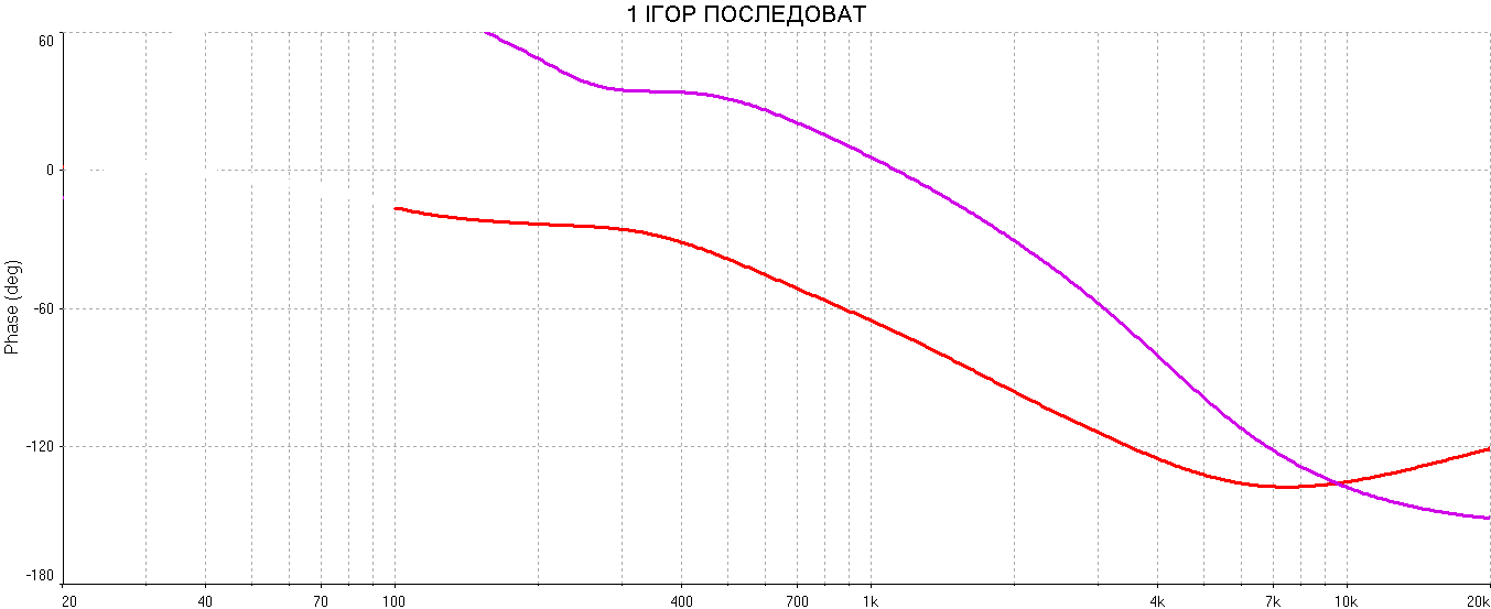

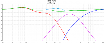

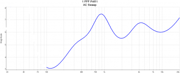

Для стартовой схемы Игоря, без цепочки Цобеля, картина разницы фаз напряжений/токов НЧ/СЧ динов следующая: дельта фи по напряжению в пределах 40...75°, по току - 65...115°. Ни в фазе, ни в противофазе не включить, плюс всю полосу до 1,5 кГц играет НЧ динамик. Вижу три варианта развития событий: два первых в фазе, два первых в противофазе, последовательный с дополнительным конденсатором в противофазе. Химичу.

Держите вариант последовательного с дополнительным конденсатором. Он (кондёр) докручивает фазу до чистой противофазы, одновременно СЧ звено начинает работать как мягкий режектор для НЧ звена. Для минимизации резекции (простите) делитель в СЧ звене заменён одиноким гасящим резистором. Не устану повторять, что СЧ требуется эффективная ПАС в окна корзины, все мулькосимки - с ней. Сиса получила полторашный фильтр, ибо... ибо так всем лучше (по теории). Полярность ВЧ - согласно купленным Игорем билетам (не знаю!). В Мультисиме СЧ в противофазе к НЧ и ВЧ. Рукой дорисован стандартный баффл-эффект для корпуса Эски. Разделы 550 и 3500 Гц. Уровень на СЧ дине на его резонансе (200 Гц) -14дБ, или 0,04 по мощности от НЧ брата.
Если оно ещё так работает, как нарисовано... Подробно по отдельности. Вручную дорисовано изменение фазы звукового давления в районе резонансных частот (приблизительно) и сдвиг фазы давления, вызванный различием в расстояниях до центров динамиков (более-менее точно). Приняты расстояния между центрами: ВЧ-СЧ=14см, СЧ-НЧ=21см. При расстоянии до АС 3 метра и слушании по оси ВЧ динамика(это важно!) разница расстояний (СЧ-ВЧ)=0,33 см, (НЧ-СЧ)=1,6см, (НЧ-ВЧ)=2см. Соответственно этим отрезкам посчитаны и нарисованы кривульки.
Стык НЧ/СЧ по напряжениям на динамиках и фазы токов в динамиках. Идеальная противофаза на стыке, 180°.
Стык СЧ/ВЧ. Ниже раздела можно сделать лучше, если ФВЧ будет резать круче, но не хочется. И так хорошо, 170° на стыке.
Стык НЧ/ВЧ (не ржите, плиз!). По напряжению - полный пролёт. А по токам - нет: на частоте "стыка", если так можно обозвать встречу антиподов, имеем 300° разницы, или не дотянули 60° до синфазного включения, лады! Увеличение крутизны ФВЧ в ВЧ звене здесь необходимо.
Последовательный фильтр в который раз проявляет свой упрямый характер. Сдвинуть частоту нижнего раздела нереально, она получается автоматически. В Цобель пойдут электролиты. Без Цобеля АЧХ НЧ звена более ломаная. Пробуйте.
Реальные картинки а не кошмары от компа.
Это на одном метре,микрофон направлен в центр между сч и вч,ниже 100гц смотреть не чего т.к. там бардак порождаемый комнатой и наводками 50гц
это уже примерно 1 метр но по оси,крутнул на глаз на 10-20 градусов,и крутнул на примерно 45 градусов.
бирюза-с проставками,коричневый- старый замер без проставок

Последовательный фильтр в который раз проявляет свой упрямый характер. Сдвинуть частоту ... раздела нереально

Вот и я с этим столкнулся, так что последовательный фильтр только для определенного сочетания динамиков.
Нет никакого практического смысла. При таком обилии деталей уже параллельный вырисовывается.
Смысл последовательного виделся в протяжённой и одновременно слитной по фазам зоне работы НЧ и СЧ.
Намулькосимил параллельный с противофазным включением СЧ. Все обозначения - как в предыдущем описании схемы. То же самое, что и в последовательном, кроме частоты нижнего раздела, только всё - ровнее и лучше...
Фаза импеданса, переходная характеристика по напряжению на динамиках этой схемы и стокового фильтра 35АС-012:
Собственно, схема.
Несмотря на топологию второго порядка, НЧ и СЧ звенья по крутизне соответствуют первому порядку.
Не устану гавкать, что мулькосимки - хорошая прикидка, не более. Самый кривой в компании - СЧ, его звено скорее всего надо будет корректировать на слух или микрофон.
Например, замена 20мкФ на 30мкФ по симулятору на суммарную АЧХ не влияет (увеличивает отдачу СЧ на мидбасе, но ухудшает разницу фаз с НЧ там же), но может улучшить слитность на слух и так далее. АС получилась ни разу не "фазоминимальной", суммарная ФЧХ мощно валится до -330° на 20кГц (по напряжению, относительно 30 Гц). Как и предыдущая, всё складывается, если слушать по оси ВЧ динамика.
