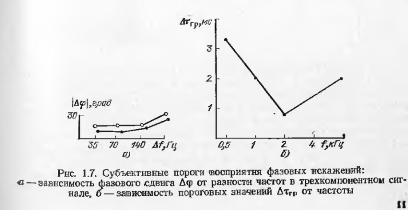

Вы говорите, ГВЗ=0 ( #61 ). Но, 180° на частоте 10кГц это всего 0,05 мс, на таком графике их не видно, а форма импульса исказится. Я так думаю (С).
Поэтому на моем графике #61 масштаб по вертикальной оси, именно, такой. Нет никакого смысла с лупой лазить, искать даже десятые от 1 мсек.
ПС С другой стороны вы уклонились от объяснения, что значит фазолинейность в вашем понимании. Второй раз - что это? Можно ли мои ПИшки назвать фазолинейными?

1 мс на частоте 2кГц - это... как бы 2 периода, 720°. Надо прочитать первоисточник. Похоже, мы о разном глаголем.

И что с того? Дело по-видимому в том, что на этих частотах на форму сигнала уже пофиг.
Источник - Алдошина, хотя она в свою очередь сама ссылается на длинный список первоисточников.

А вот и нет. Правильный ответ - такая, что производная от нее равна константе, т.е. любая линейная функция( с любым наклоном). Потому что для неискаженной передачи сигналов важной характеристикой является неизменное групповое время(любое значение) задержки.
По вашему определению задержка имеет право иметь только одно значение - 0. Как-то обеднили вы фазово-линейные системы до одного единственного случая.

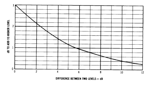

в своё время сбил меня с толку, и я просуммировал уровни полос в Мультисиме как СКВ из суммы квадратов напряжений. Я НЕ дочитал, что график относится к суммированию двух некоррелированных шумовых сигналов. А на динамики приходит 100% коррелированный сигнал, и суммировать их уровни надо просто векторной суммой напряжений... По графикам от Мультисима

Похоже, Вы правы. Система, имеющая -90° фазового завала на 1 кГц, -180° на 2кГц, -360° на 4кГц эквивалентна линии задержки на 0,25 мс.
А система, имеющая -180° фазового завала на 1 кГц, -360° на 2кГц, -720° на 4кГц эквивалентна линии задержки на 0,5 мс...
И обе можно считать фазолинейными.
И лишь система с завалами -360° на 1 кГц, -720° на 2кГц, -1440° на 4кГц, согласно рисунку, будет восприниматься как лажа? (Алдошину в студию!)))
Все гораздо хуже. Вы этой фазолинейности не чувствуете и рисунок показывает насколько в числах не чувствуете, черт побери, эту фазовую линейность. Т.е. вам до определенных пределов глубоко пофиг - фазолинейна ваша АС или нет.

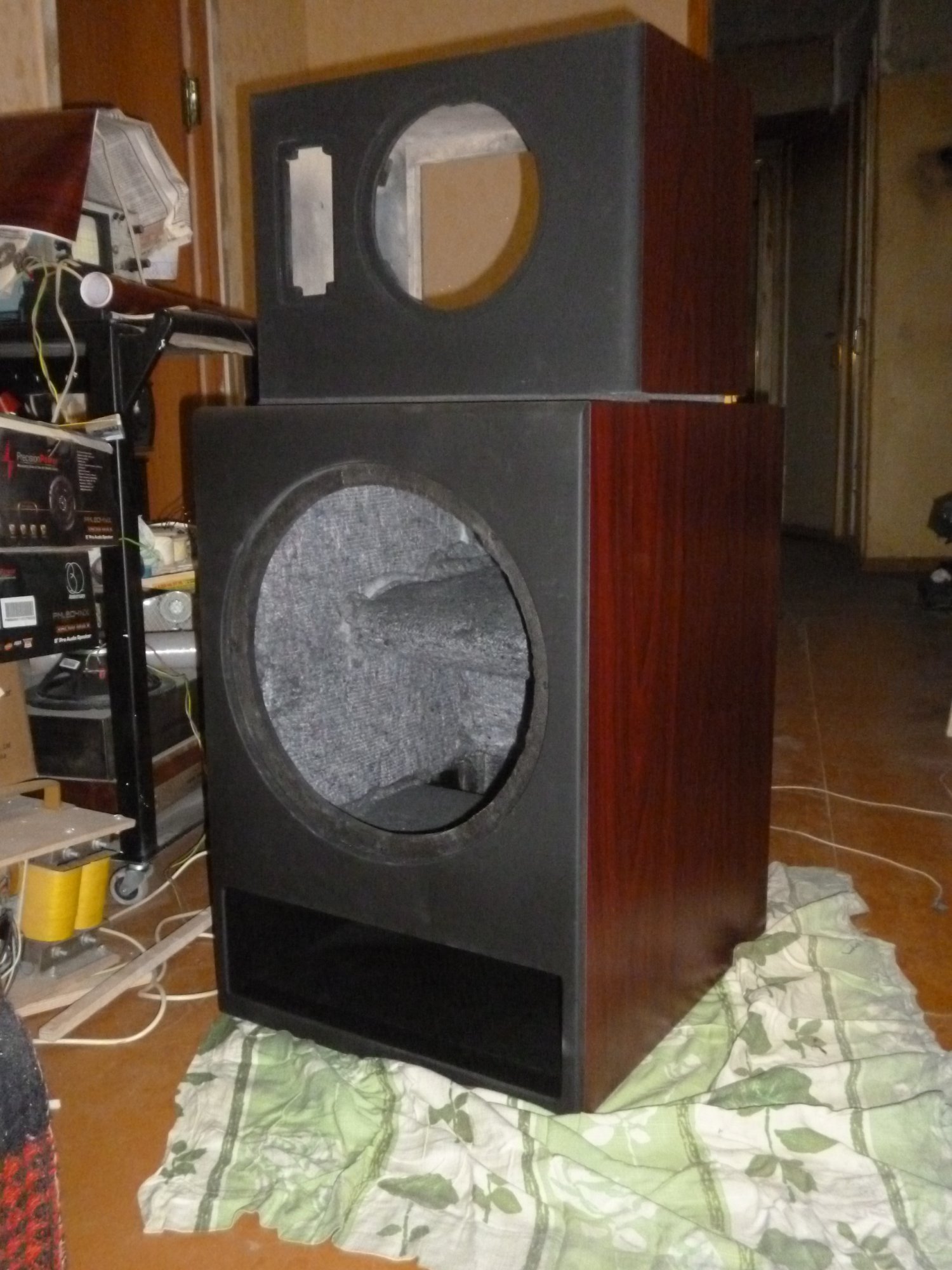

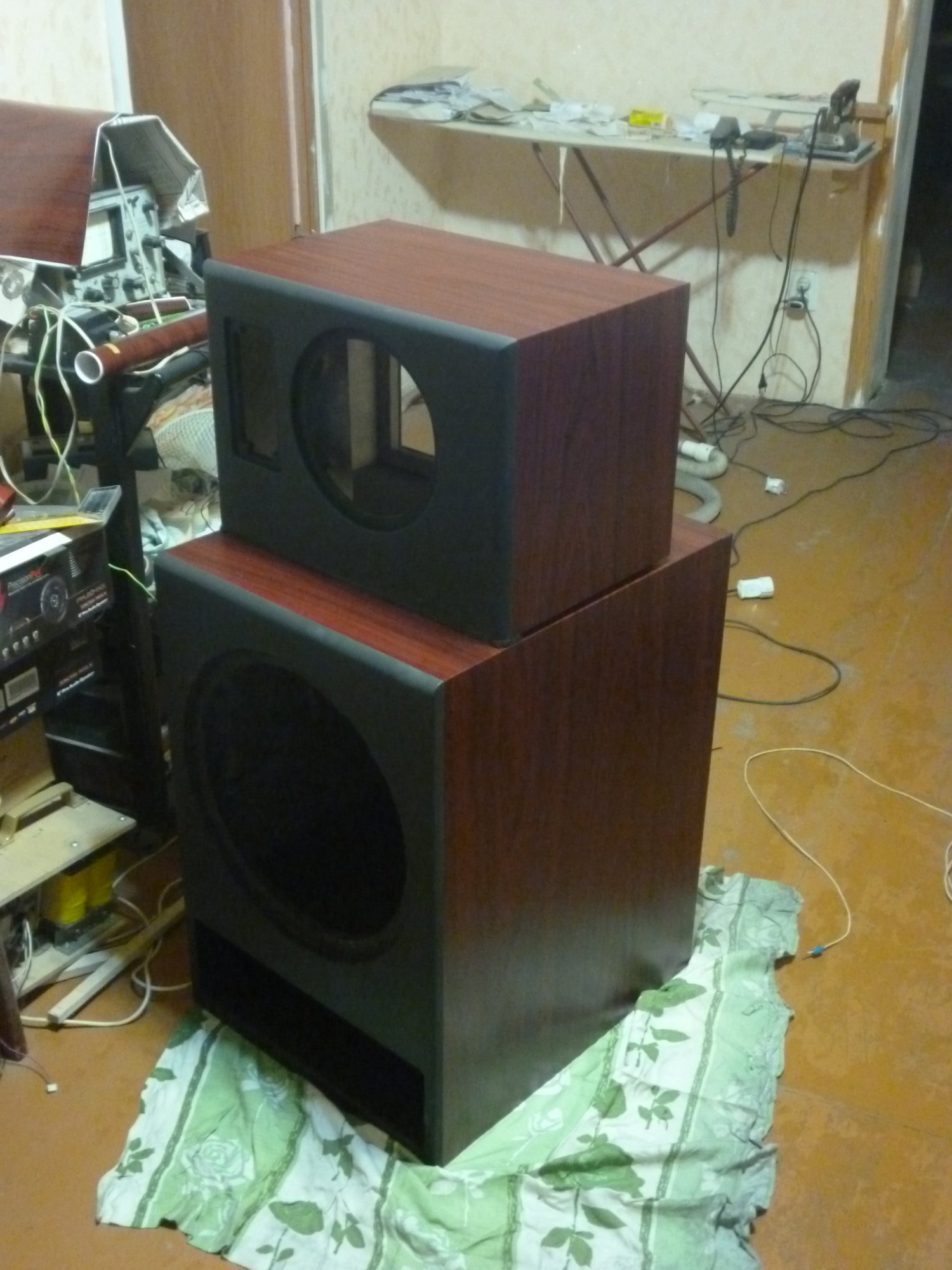

Есть скромный опыт применения смещения по глубине средника и пищалки, выяснить волшебные свойства такого решения. В принципе, работает, получить ровный стабильный стык полос значительно легче, чем биться с настройкой динамиков на одной доске вровень. Другое дело, конструктив такой тянет за собой немыслимый головняк, поэтому десять раз подумаешь, прежде чем решиться. Не говоря уже про то, что задвинутый в глубину динамик порождает перед собой ступеньку, которая тут же быстренько превращается в новый излучатель, внося отсебятину и новый головняк.

Выражаю своё личное мнение и не более того!) Последовательный фильтр вполне применим! Но! Есть своя специфика. Первое - для такого фильтра нужны головы без всяких выбросов и артефактов на АЧХ - таких не много! Второе - послед. фильтр применим только для сшивки НЧ С СЧ. ВЧ голову туда ни в коем случае прикреплять не надо! Третье - самое лучшее в этом варианте это фильтр первого (!) порядка и никак иначе. Фильтр Неваги или как его там)) это риск спалить ВЧ голову! И зачем нам это надо?! Особенно если ВЧ голова стоит 100 евро)
Видел в инете проект 3-х полоски с послед. фильтром, но ВЧ голова там сделана по "классике", т.е. обычный фильтр 3-го порядка. К сожалению ссылка на данный проект утрачена...
От себя добавлю и от своих ушей тоже) Сшивка НЧ и СЧ последовательным фильтром, причём с сдвижением головок даёт ушам просто неимоверный эффект при прослушке! НЧ и СЧ закрывают собой самый чуткий для ушей диапазон - от Fs до границы работы СЧ. Далее ВЧ обертона и на них можно "положить с прибором"))
В свете сказанного, замена реального поведения динамиков вымышленными симулянтскими картинками и фразами про фазолинейность.......Как бы так помягче-то.....
Тааак.. Вот что давно хотел услышать от Ув. Аб.!)) Конструктив со смещением ещё та "песня"..) Но оно того стоит! АЧХ кривенькая, а поёт пипец как душевно! Сдвижение настраивалось по отклику на меандр на частоте раздела. Чуток фото во время производства. Финальную АС сфоткать не удалось из за поломничества к владельцу АС). АС "лабиринт" (ЧВР) (настройка 45 Гц(, НЧ Файтал про 15" 15HP1010, СЧ PPI 804.NX, ВЧ Fountek NeoCD2.0.
"Красивость" не преследовалась) Упор был сделан на звук. Звук получился! Хотя .. есть кое-что над чем надо поработать, но это "поработать" по факту приведёт к тому что переделывать нужно всё!)) Вес каждой АС ушёл так за 50 кг)

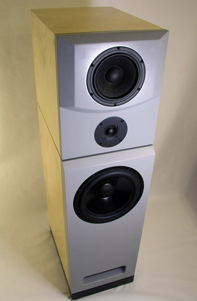

Если только так? И тоже серьезная конструкция.
А что тут интересного? Одно решение применили, басовик выдвинули, но морду ящику отрубили , сделали огрызок . Уродство бездарное. Лажа с серьёзным выражением на лице. И вы туда же, молиться на лажу.
Я не молюсь, я про сложность изготовления. Про гриль страшно представить.
Правильно пристыкованный сабвуфер делает то же самое, применение ФНЧ избавляет от "звона".

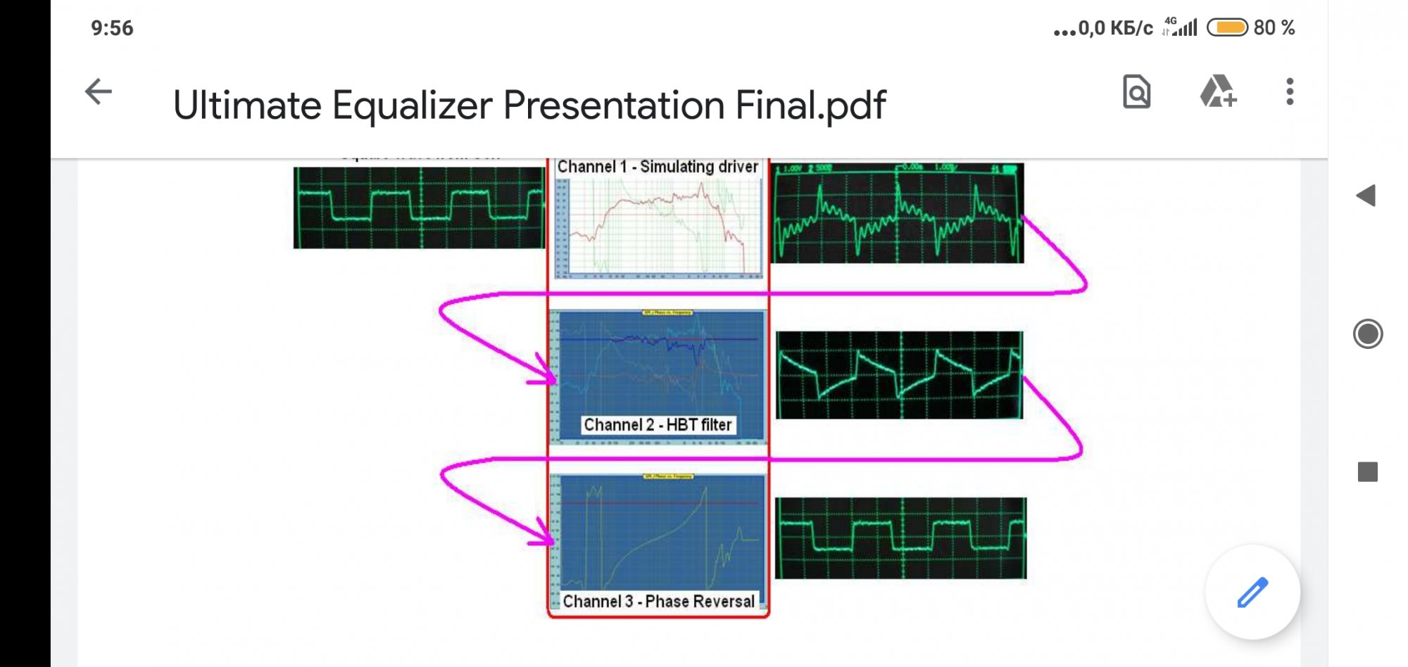

Картинка красивая, а вопрос простой в голове сидит - как инвертировать фазу без цифрового процессора(сделать "назад в будущее")?
Я так понял две стадии цифровой обработки сигналов последовательно. Сначала компенсация кривой АЧХ, в разумных частотных рамках, потом - компенсация ФЧХ на том же участке.

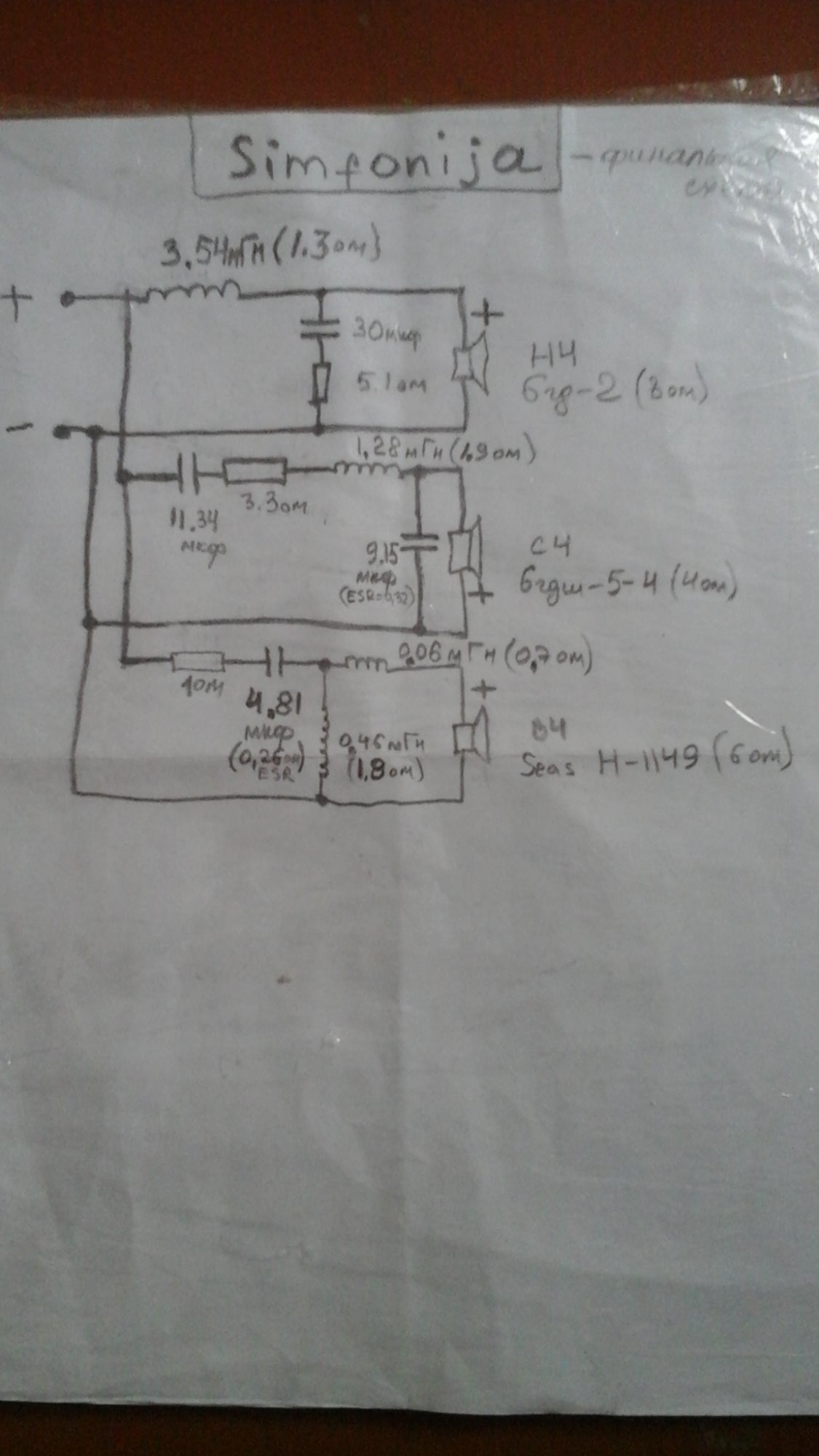

Эпопея с этими ас закончилась совсем иначе.Никаких последовательных фильтров.А вот так:
index.php
index.php
но есть поправочка,итоговая:
1)15мкф убавлен до 11.34мкф
2)перед 4,81мкф по вч стоит 1ом резистор.
3)фазировка вч под вопросом.В самом конце эпопеи выяснилось что сч был был в противофазе с нч и ВЧ тоже.Так указывает маркировка на самом Seas-e.Так что плюсик у вч должен быть сверху,а не как на картинке,снизу.
Измерение было с ненаполненным ватой ящике в ужасном положении для баса у измериловки и ас,оттого всё что ниже 300гц-не правда.
Результат звучания :СУПЕР!
Считаю этот фильтр несоизмеримо более грамотный для этих динамиков чем предыдущий,последовательный.Звучание отменное! Детализация и чистота сч и вч как в хороших накладных наушников.Про детальность нч говорить не буду,у кого был 6гд,те знают про это :)
Звучит объёмное пространство вокруг ас,привязки звука нет ни к какому динамику даже в ближней прослушиваемой зоне.Вообще нет никакой привязи звука к ас.Баланс отличный.
