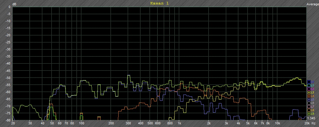

75гдн3 и 6гд2,примерно метр с хаотичным расположением измериловки и ас в комнате.Без ваты.(75гдн-3,Fs=21гц,Qts=0.2)
Для не верующих еще раз 6гд2,но расположение чуть иное и тоже 1м.
На 10кгц измерение остановлено
Картинки с малой практической ценностью,и даже не для публикации ввиду очень не подходящего окружения измериловки.
*Сеас ,микрофон не калиброван(wm61a),ближняя зона,примерно 10см,по оси.

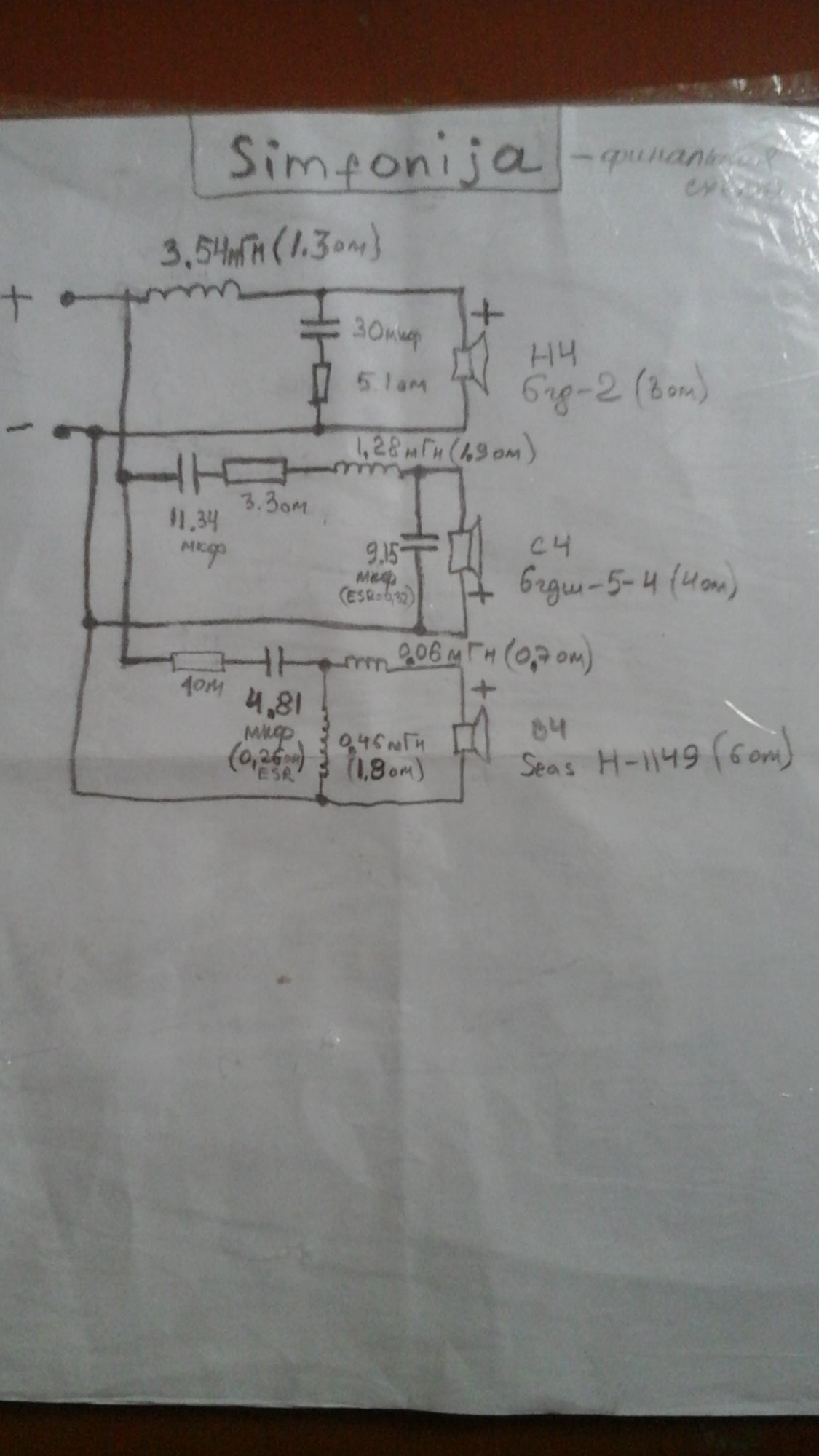

Вопрос по разделу НЧ-СЧ. Большой разбег между 300гц НЧ и 1500 СЧ. Поэтому вопрос к 11мкф и возможности провала, компенсированного помещением smile_15

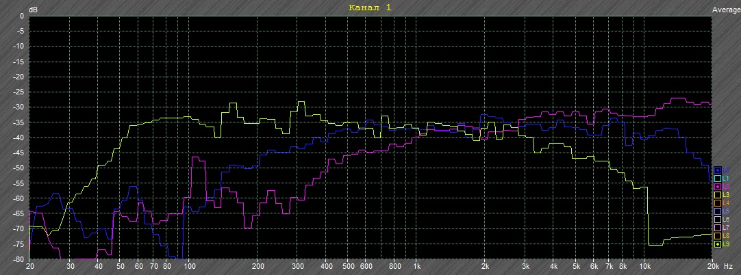

Я ещё не скидывал 3 АЧХ с поведением каждой полосы на одном графике. Даже Николай этого не видел, итоговую , и по полосам. Предъитоговые видел ,а конечную точно нет.
Все графики выше -это конкретно взятые динамики в оформлении без каких либо фильтров.

Схема есть, номиналы проставлены.
Фактическая ачх и плод программного симулирования это разные вещи.
По факту вышло: 850гц и 2.7кГц
Вот,но тут не окончательная, мы потом ещё много чего вылизывали в полосах,но частоты раздела уже не менялись.
(а если и да-то совсем на чуть-чуть.Знать это нам было малозначительно)

Не частоты стыка полос, а частоты настройки фильтра (наклона АЧХ) от НЧ и СЧ динамиков, навстречу друг другу. При наличии Цобеля и 3,5мгн с одной стороны и 11мкф с другой, ожидался (мной) небольшой провал, но если микрофон одобрил, тогда "ой":)
Начинали с 30 мкФ в СЧ звене - завались мидбаса. Потом - 19, 15, 11,3 мкФ. При 19 мкФ пропал лишний уровень области 300...500 Гц, при 15 - выровнялись 500...800 Гц, при 11 мкФ - выровнялись 800...1200 Гц. 6ГД-2 имеет чёткую тенденцию к задиранию АЧХ Сегодня в 10:14 , даже с таким мощным фильтром он - главный до 900 Гц. ФНЧ СЧ звена тоже мощный, и тоже у СЧ динамика - тенденция к завышению. ))

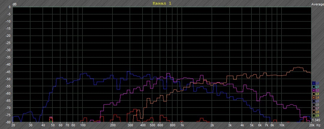

Я вместо Игоря сброшу один из первых рисунков, Вы всё сами увидите. При "нормальных" номиналах наблюдается полный винегрет из трёх излучателей от 800 до 3000Гц...
По нч- 2.7мгн(1ом)+цобель из 30мкф и 10.2ом
Сч: 1.8ом+30мкф+0.8мгн(1.6ом)+цобель из 6.9мкф и 4 ом
Вч: 1ом+6.9мкф

Как видите, было +5дБ от 300 до 700 Гц... А СЧ излучал от 3 до 8 кГц совершенно не в тему - ничего не добавлял к ВЧ.
вот

это "правильный фильтр",по математике.Аудиофильные первые порядки!
Вч: 1ом+6.9мкф

Эта картинка намного более правильная.
Не, там нахлёсты нереально большие, с не совсем здоровыми соотношениями фаз. Там СЧ совершенно лишний! Игорь пробовал ни них двухполоску, без СЧ, забанил

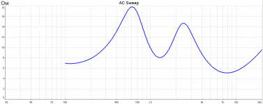

Импеданс
б.png Заметно, что у Сиси 6 Ом активное.
