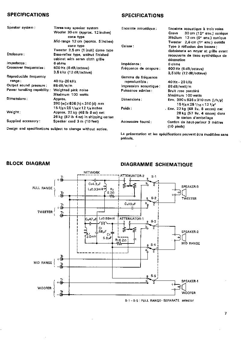

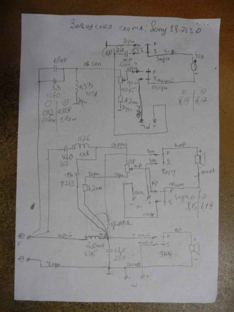

Где-то тут я упоминал. Встречалось подобное решение в акустике "Sony SS-7330 ULM"
НЧ/СЧ последовательный, ВЧ параллельно им

и вот её фильтр внешне

У "SS-7330", катушка НЧ фильтра сопротивлением на постоянке равна фактически 2 омам. Зачастую подвесы потерявшие эластичность. Другая катушка и восстановленная эластичность и вот уже требуется подъём на СЧ/ВЧ. Подумываю вернуть родную катушку назад.

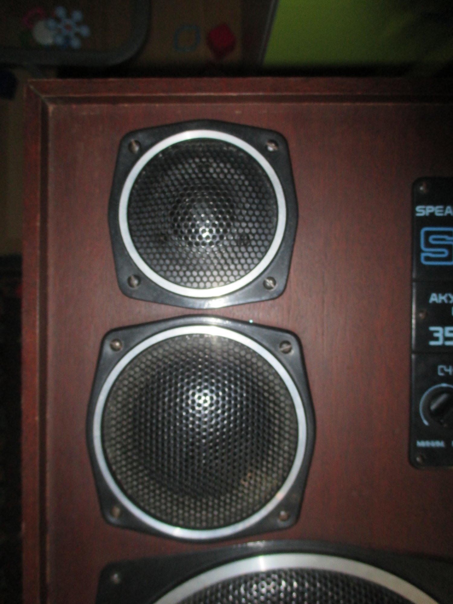

Наконец-то выдалась возможность прослушать с90е(м) с этим фильтром в стерео.Т.к. изготовление второго моноблока задерживается.

Сразу выделю(это и на прослушке одного канала заметил) что звук вокалиста выше корпуса АС.Стерео облик трека интереснее слушать на с90 чем нежели в наушниках-затычках.С ровностью одно и тоже,а вот когда "дальше-ближе",ударные "слева-справа" и другая аудиофилия это конечно интереснее на напольниках.

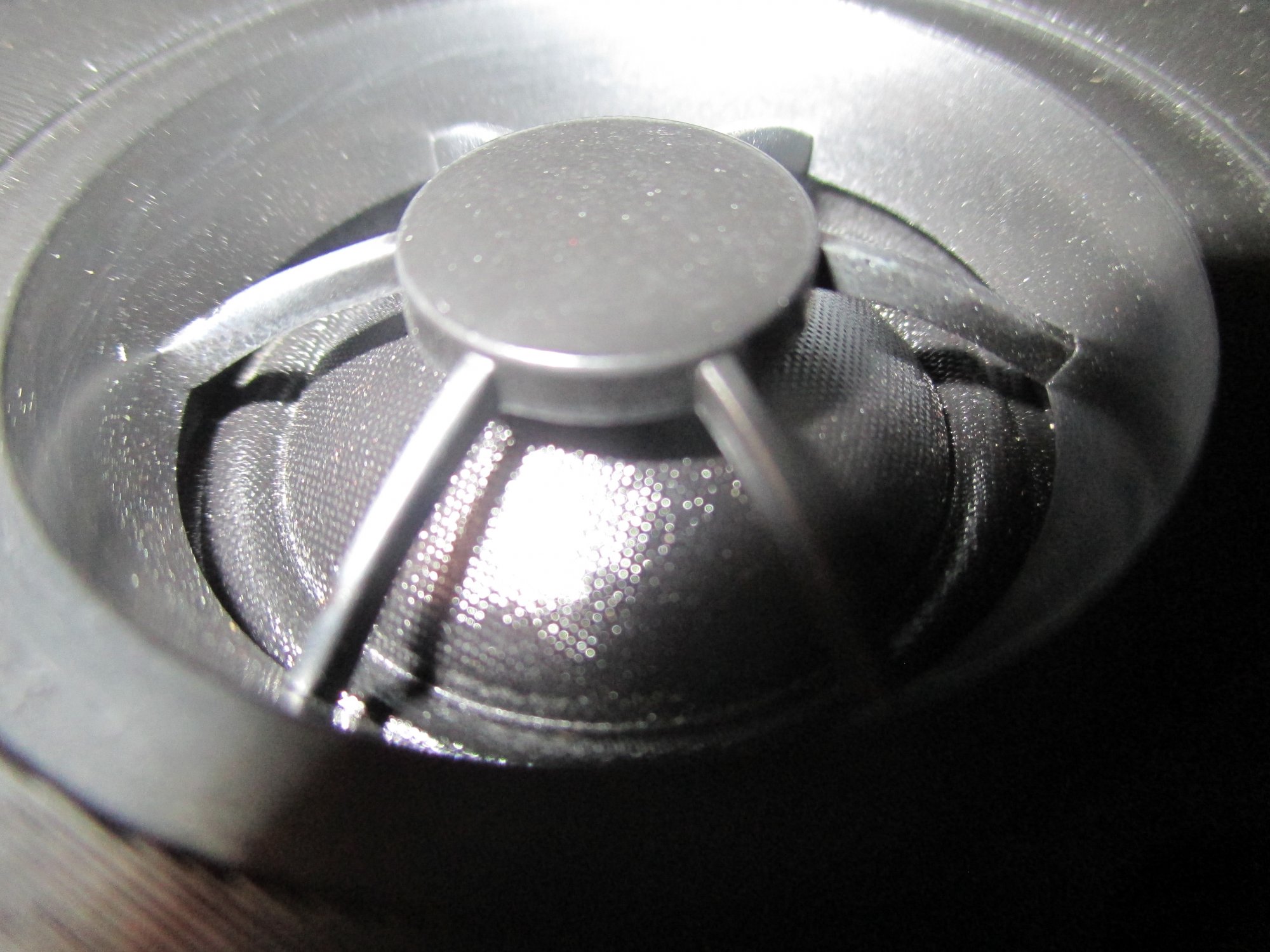

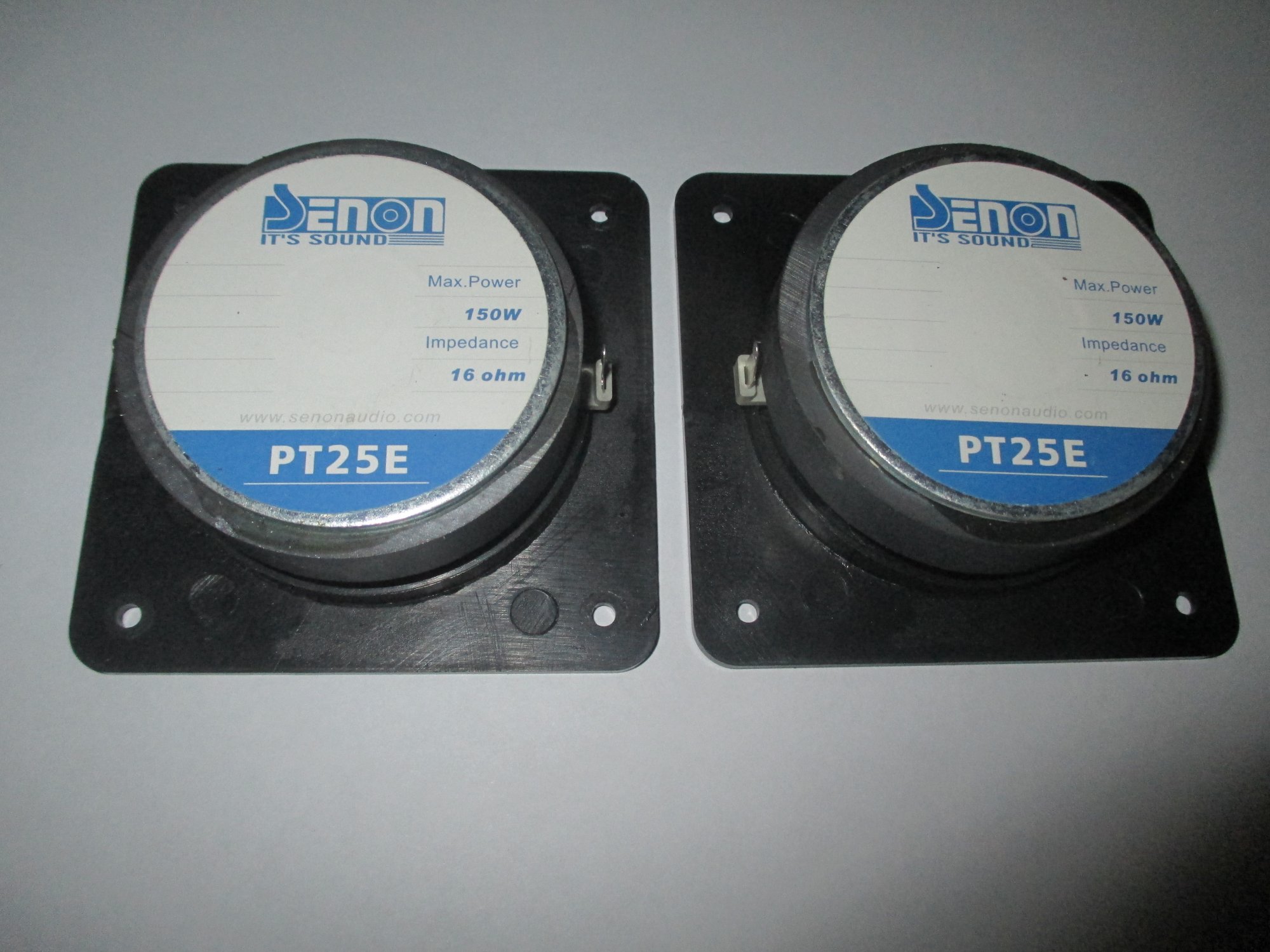

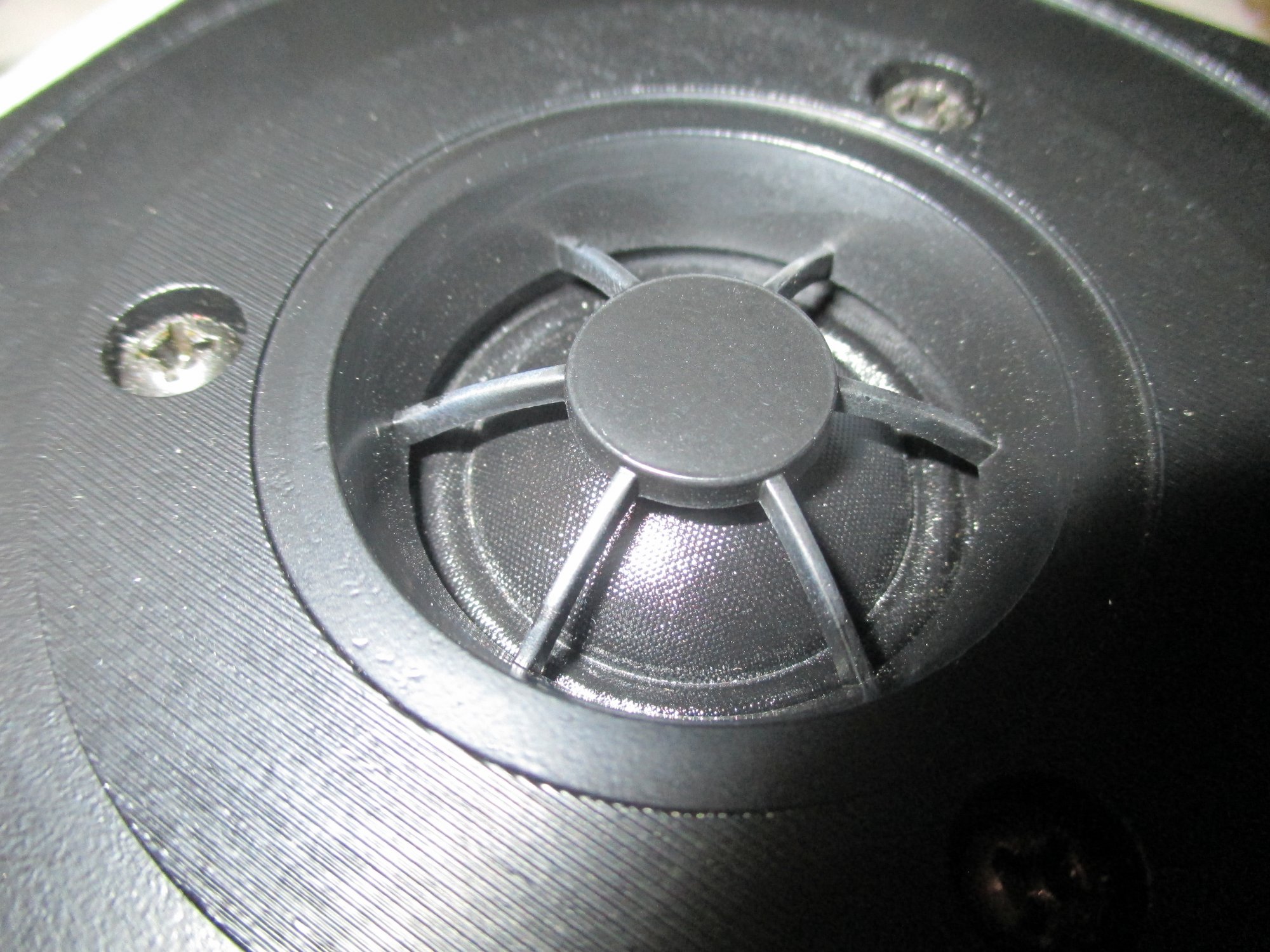

Увидел на днях новые динамики senon PT25E ,16ом и крепление размерами 1в1 как 6гдв7.Цена за 2шт почти даром.
Скоро будут замеры и прослушиваниее, скорее всего со стереомикрофоном.Скину также по ним информацию в нашу "библиотеку" так как производитель узкоглазый и очень скуп на данные.А ведь возможно это может быть бюджетная замена вышедшим из строя 6гдв-"подобным" с уж точно не хуже звуком

Характерная ошибка. Поставьте ПАС на СЧ. У Вас 20ГДС? У него плохая переходная характеристика. 75ГДН (если не убитый) как раз "в порядке". В будущем замените 20ГДС идентичным по форме широкополосником. Я пробовал отечественный Р130Ш15-07 08. С ПАС звучит лучше (причем значительно), чем 20ГДС. На провалы в характеристике не смотрите. Вы их не услышите.
Страниц не много,прочтите всю хронологию развития событий.
В кратце:сч не 20гдс и не наш вообще. Стакан родной уже отсутствует,и заменён на другую конструкцию с увеличенным объмом,плюс ваты сколько нужно.Отслушивал средник во всю полосу,добавлял вату до тех пор пока не будет устранено ,на слух,звучание как из бочки.Да и лишним это было,раздел всё равно 500гц.Но,подстраховался.Вся тема это -набор опыта,исправление ошибок,реализация советов и неплохой итог звука.Поэтому если придирки,то основываясь на последние мои сообщения.

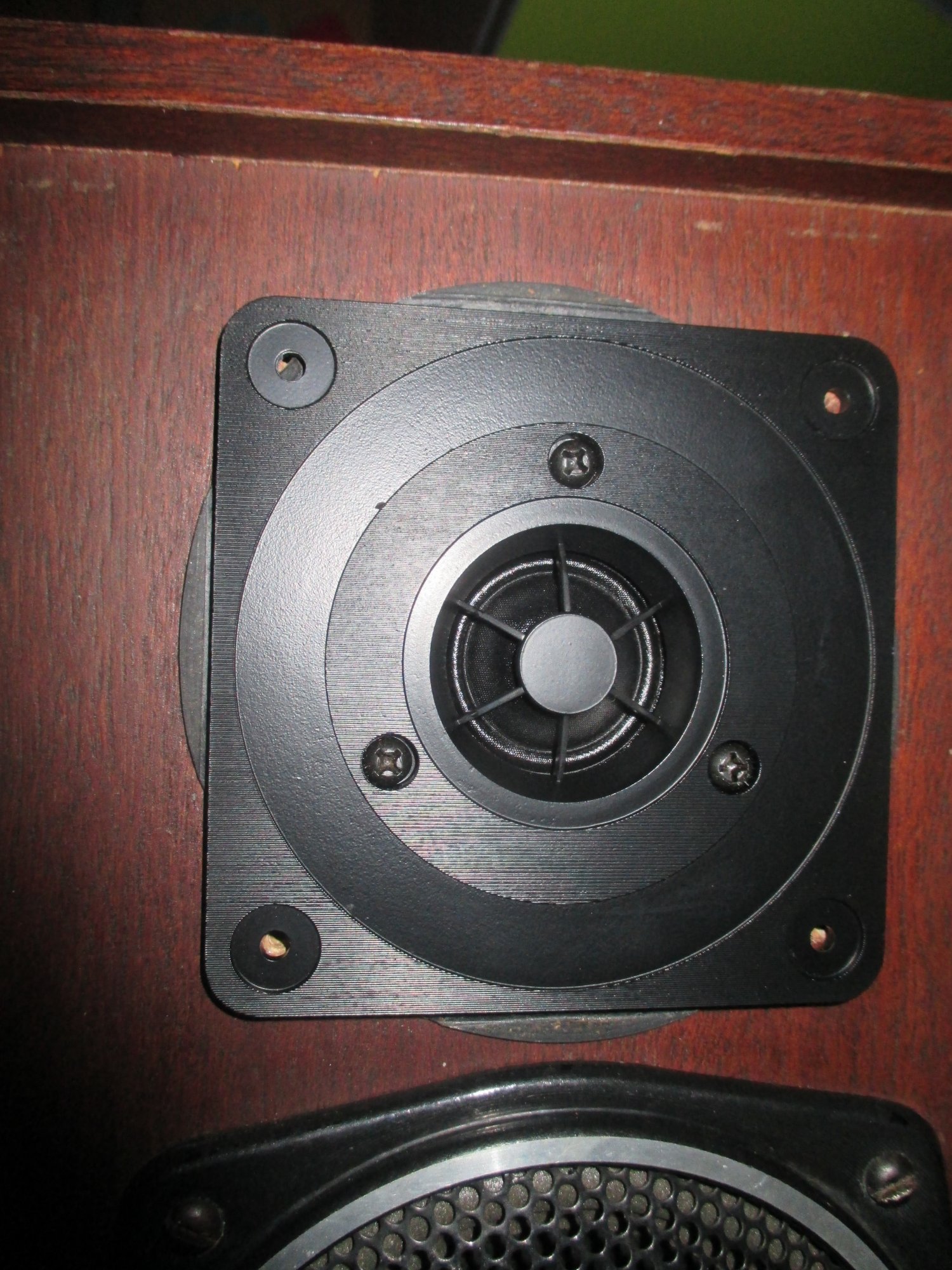

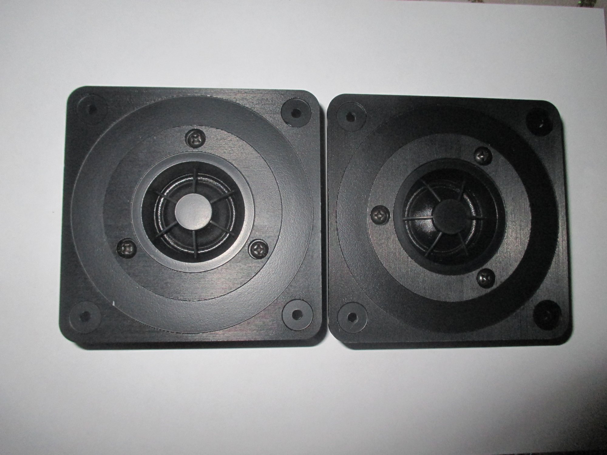

Пришла посылка с этим чудом.Сборка без вопросов.По быстрому микрофоном и розовым шумом сфазировал и окончательно прикрутил к корпусу,как полагается с фасониной и защитой от детей..Включил свои композиции и понял каким же был я наивным пытаясь заставить наши отечественные шуршалочки звучать,хотя бы в половину как эти.Просто закоротив в крайнем положении подстроечный резистор по вч стал наслаждаться новым звуком.Чуйка по шуму и на слух такая что как буд-то были созданы для этой реализации.Увидите их ,не проходите мимо,стоют в два раза дешевле попсовых визатонов ,а гимора нуль.Звук радует несомненно.Интересное наблюдение:между пэт куполами и теми чёрными с авито звук пропать,а между 6гдв7 с чёрными куполами и этими китайцами звучание вч ещё одна такая же пропасть.И второй приятный факт:у них нет такой остронаправленности какая была у 6гдв7.Стереокартина в паре замечательная.Звук от одной колонки не меняется на хорошем угле поворота ас.
п.с.
на одном фото кажется как буд-то шайба с керном приклеена со смещением,это вина фотоаппарата,в реале не так,всё ровно.Качество материала пластика конечно наибюджетнейшее,но толщина хорошая и всё внушает доверие к прочности.
И ещё выявил интересный момент,некоторое время назад боролся с пичком в районе 5кгц,его источник оказывается не вч ,а сч динамик.Не тех давили ,урезая ёмкостью скат:)
Забыл померить диаметры куполов.Только сейчас заметил что наши чуток меньше.И ещё,удивила мягкость подвеса у Сенона.
