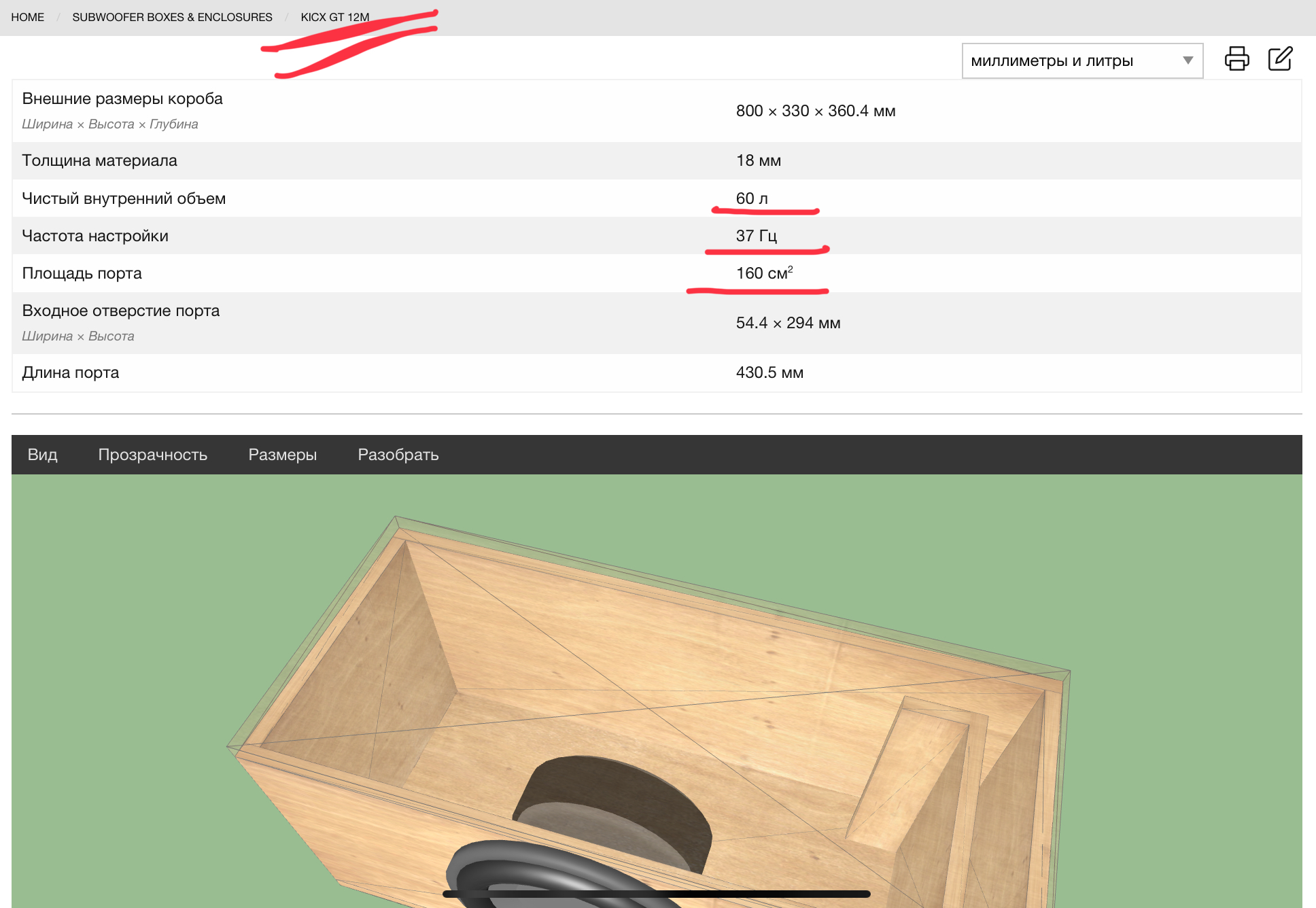

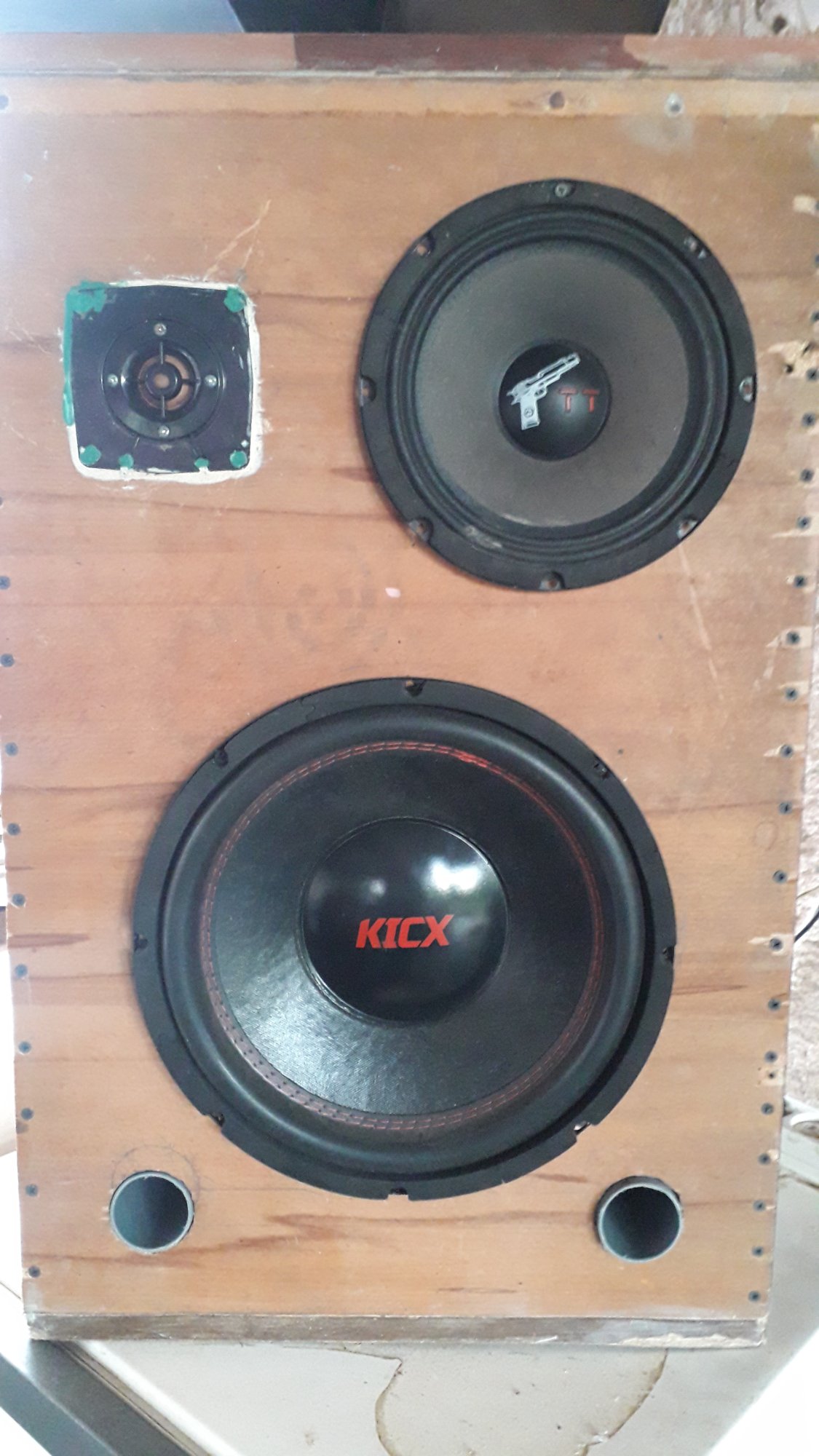

Решил изготовить (для дачи!) колонку на основе сабвуферного динамика KICX GT12M.
По параметрам 20250918_162331.jpg рассчитал объём 70,96 литра. Поставил пищалку 10гд35.Среднечастотные у сына забрал (брал для машины) яуза,не помню название. Это не важно!
Так вот.
20250918_162239.jpg На внешний вид не смотрим.(Всё ещё в переди!) Собрана для настройки. Сначала проверил правильность расчета объёма.Закрыл фазоинверторы включил 500 ом резистор и с помощью генератора и вольтметра определил резонанс динамика и корпуса.Получил 48 гц. Умножил на 0,63 получил 30,26 гц,это работа фазоинвертора.Всё сходится с расчётными данными.Вот теперь засада!
По расчётам трубы диаметра 50 мм -2 штуки ,длина каждой 10,9 см. При подключении приборов (ищем МАХ напряжения) не вижу ничего! Вольтметр не фиксирует изменение напряжения на частоте 30 гц.Задвигай выдвигай,длиннее короче ничего!!!
Прошу объяснить ,в чём моя ошибка? В расчётах или настройке,или и там и там...?
На слух просто ,бубанит.Закрываю фазики вообще туфта....
Спасибо.

Картинкам не верьте. Только самоизмериловка.
В ящик пару кирпичей, в прямом смысле. Пенопластовых. Уменьшайте литраж. Дин-то на "воздушном" подвесе.
И
Завышина добротность фазика. ∅ трубы раза в 4-5 убольшить.
*) собс-но говоря, для такой шляпы это и не фазик, а так... ∆ырка... две дырки, которые ни в туды.

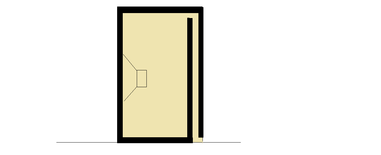

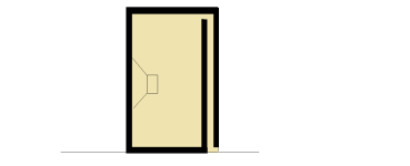

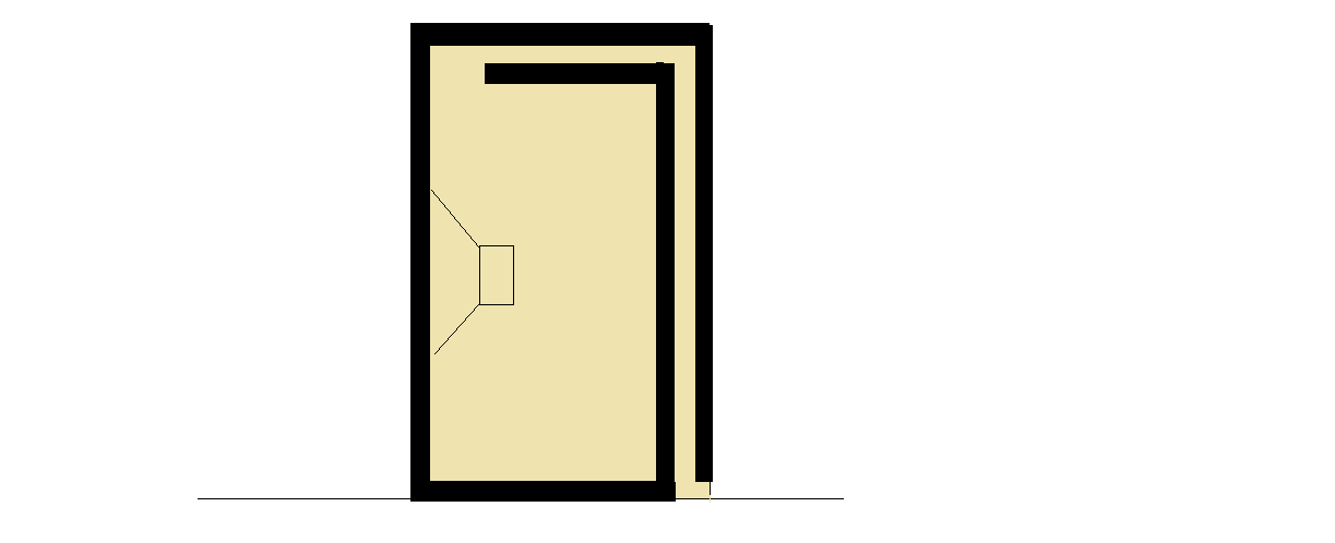

нахрен Вам фазоинвертор с говенным медленным гулким басом,делайте ЗЯ ,а недостаток НЧ скорректируете подьемом АЧХ перед усилитем(корректор Линквитца или программно)
если надо все таки ФИ делаем щелевой сзади

По таким плоским и ещё изогнутыми под прямым углом рект0ск0п@м звук долго блуждать будет. Не стоит оно того. Ниже частоты настройки ФИ превращается в сапун, открывая нехороший доступ во внутренний мир колонок. Трубы ФИ в самом крайнем случае, но и с ПИ (три с половиной раза плюю через левую ногу) тоже не лучше, а хуже – один вид вихляющегося от нездорового возбуждения (отдачей динамика) диска ПИ наводит на нездоровые ассоциации.

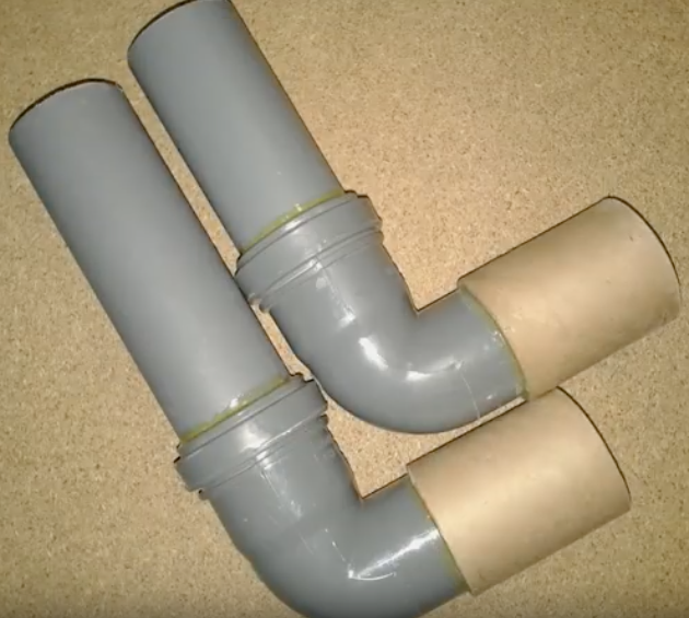

Может я сослепу от треснутых стëкол ничего не понял, но вдвигать или выдвигать трубы из корпуса АС занятие есть мало полезное (для трубы) : надо картонную трубу укорачивать или наращивать, тогда и настройка меняться будет.

можно наращивать наружу -будет АС-танк)))
А можно сделать трубу в виде подставки вертикально.выход из трубы внизу сбоку

звук не блуждает,а его масса колеблется в туннеле как диффузор ПИ на подвесе
но я против ФИ ему место только если объем ящика совсем мал 3....4л и некуда деваться

Огорчу вас до невозможности. Параметры Т-С вашего дина ни разу не инверторные. А наоборот, строго закрытоящичные. И в яшшыке объемом , равным Vas , то есть 38 литров или 76 поллитров, получите свои бетонные 40 герц помпожить на корень из двух, то есть 56 Герц. С ватой внутри резонанс на пару Герц подвинется вниз. И кагбэ...все.
Нет, ну оно можно мужественно пойти против ветра, упереться в инвертор по Чебышеву, получить нижний срез аж в 40 герц, но гробина выйдет немалая. А какая- надо книжульку открыть и диаграмму найти, Виноградова автор.

У нас кутээс 0,5. А надо 0,63. делим 0,63 на 0,5 .1,26. В квадрат его. 1, 58 .Ну, 1, 6 .Минус 1. 0.6 у нас будет Vas делить на V ящика. 38 делим на 0,6, =63 литра. Для запаса -70 литров. (Не поллитров, а литров !!!)
Устроит?
