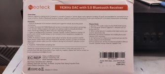

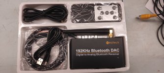

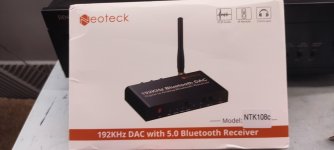

Приобрел себе вот такой прибор
Спецификация:
Bluetooth-Совместимость с операционнымиВерсия: 5,0 версияBluetooth-Совместимость с операционнымиРежим декодирования: AAC, SBC
Оптический коаксиальный Поддержка аудио формата: PCM
Соотношение сигнал/шум: 105 дБ
Степень разделения (1 кГц): 94 дБ
THD + N: -90 дБ
Общее гармоническое искажение (THD): 10 Гц ~ 20 кГц 0,25-0,065%
Время блокировки: 0.577Fs
Частота дискретизации: 32 ~ 192 кГц
Битрейт: 16 ~ 24 бит
Входной электрический уровень: ± 0,3 в
Выходной Электрический уровень: 3 в
Максимальная выходная мощность: 0,3 Вт
Выходная мощность наушников: 0-250 мВт
Выходное сопротивление: 10 Ом
Рабочее напряжение: +5 В
Размер: 4,54 дюйма х 2,45 дюйма х 0,76 дюйма
Вес: 180 г

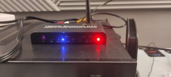

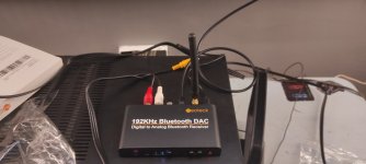

До сегодняшнего дня звук на усилок подавался с разъема 3.5 мм от телевизора на RCA в усилке, звук был нормальный, но хотелось по оптике (Toslink), собственно говоря, приехал сегодня приборчик, ну и бегом подключать, кабель в комплекте 2м, думаю хватит. На телевизоре выбираем внешний источник звука и погнали, уровень громкости теперь регулируется этом ЦАПе с его пульта ДУ, и если мало то ручками на усилителе.
Питается через микро УСБ, в комплекте только кабель, блока питания нет.
О входах, тут есть Toslink , Coaxial и Bluetooth.
О выходах два RCA и AUX 3.5 мм.
Что бросилось в глаза, очень яркие диоды, будем тонировать, если подключен по оптике и по коаксиалу, то между ними можно переключатся с кнопки на пульте или на передней панели ЦАПа, но если подключить телефон по синему зубу, то это подключение будет приоритетным, и пока не отключишь блюпуп другие источники звука не доступны.
В остальном все хорошо, супруга сказала, что звук по оптике стал чище, мне тоже так показалось, написано, что синий зуб без потери качества, ну посмотрим, по крайней мере я разницы не заметил подключен по воздуху или mini jack.
В общем и в целом покупкой доволен, посмотрим как будет дальше.
Блютуз не умеет без потерь. но фишка удобная. особенно для автомагнил.
если слушать МР3 то разницы не понять, а вот если подать waw хорошего качества то на выходе блютуз устройства будет пережатый МР3 выходить.
Прошел по ссылке. В спецификации не указан какой используется ЦАП. Скорей всего программная реализация на процессоре MediaTek.
MCP4725
Откуда видно что используется именно этот цап. Или вы знакомы с этим устройством. Если знакомы оцените как оно в звуке. Тоже присматриваю себе что то не дорогое.
