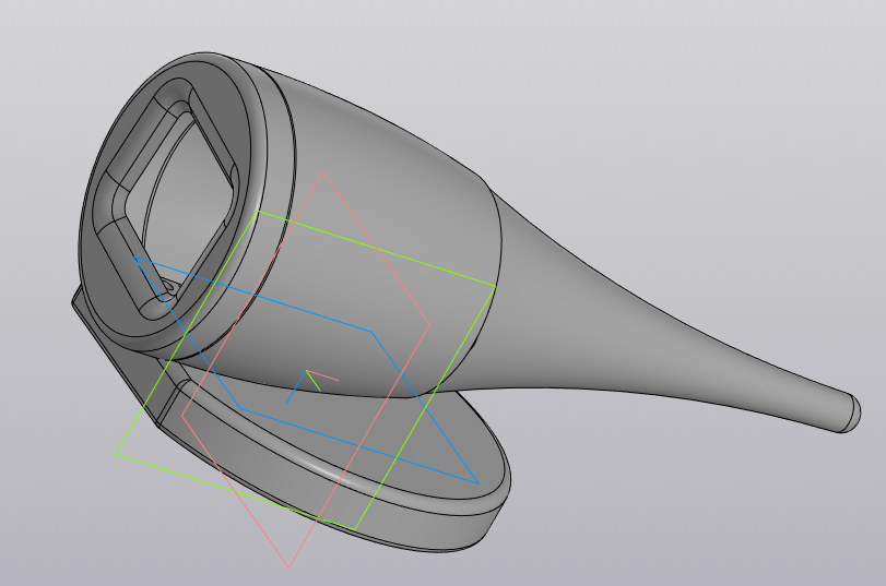

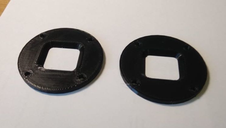

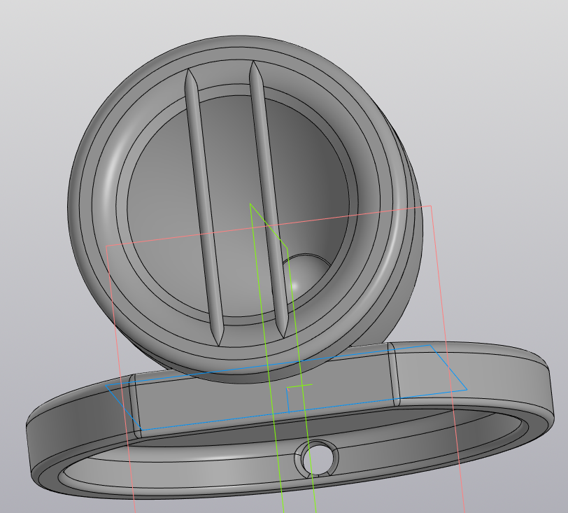

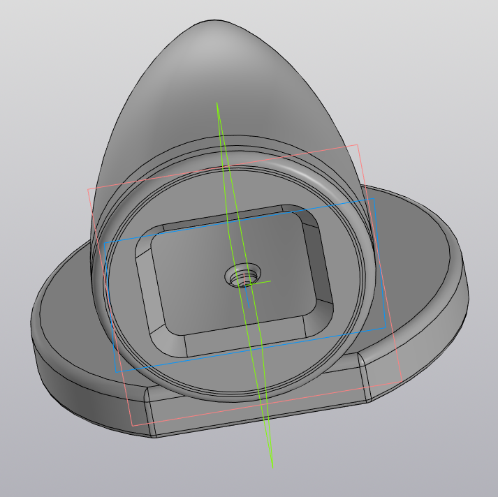

Нарисовал, три детали получилось. Надо паузу сделать что бы устаканилось и кое что может добавить. Можно и купольный туда капсуль подобрать.
    143.9 KB · Просмотры: 100
Получилось нормально так (с точки зрения звуковой аэродинамики)!

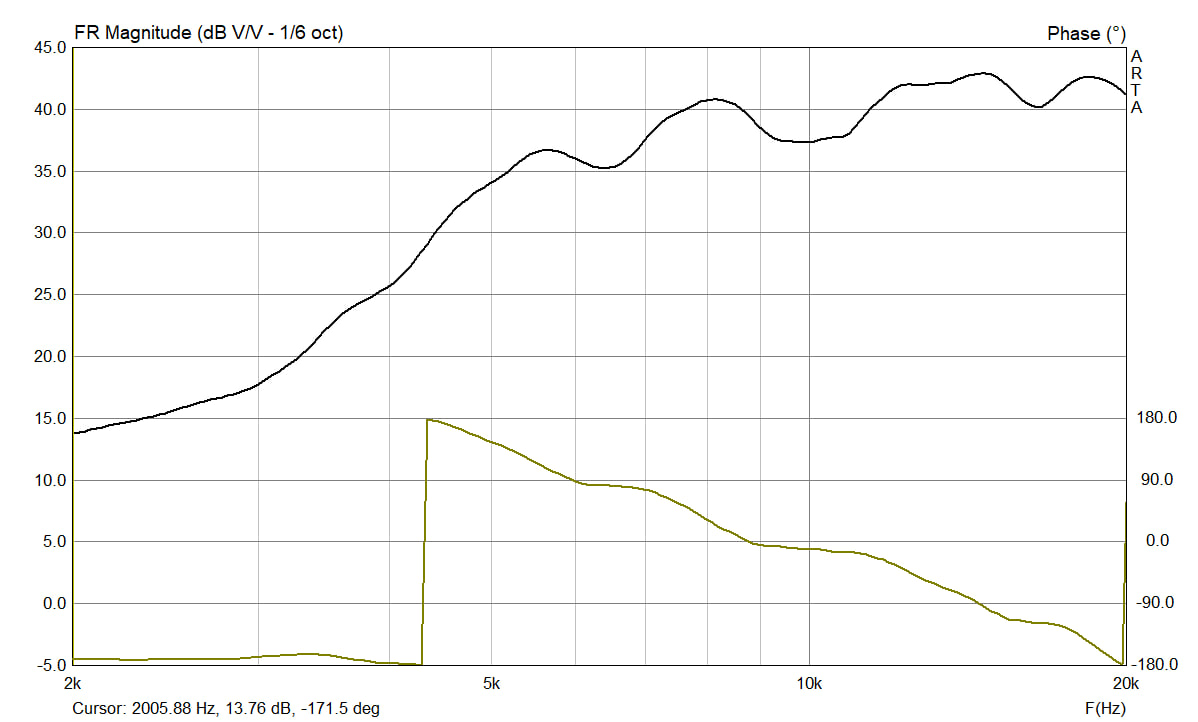

Пока достоверность 1# и 15# вызывает сомнения, а масштаб везде отбалдинский, можно сколько угодно и бесплодно обсуждать.
Я, например, скептик и неуверен что микрофон правильно откалиброван (а кто и как калибровал, хочется спросить). Поэтому нужно хотя бы сравнить АЧХ с включенным файлом коррекции и без него на одном графике.
На том же графике неплохо для сравнения измерить 2ГД-36 для оценки отдачи.
Без этого будут гадалки-угадалки.

Мне кажется что мой микрофон калибровал тот же человек что и твой Сергей._hm_
2ГД-36 куда то сложил и не помню, хреновые они у меня. Надо какой то для эквивалента другой выбрать.
Тут зуб на 6 кгц видно тоже:

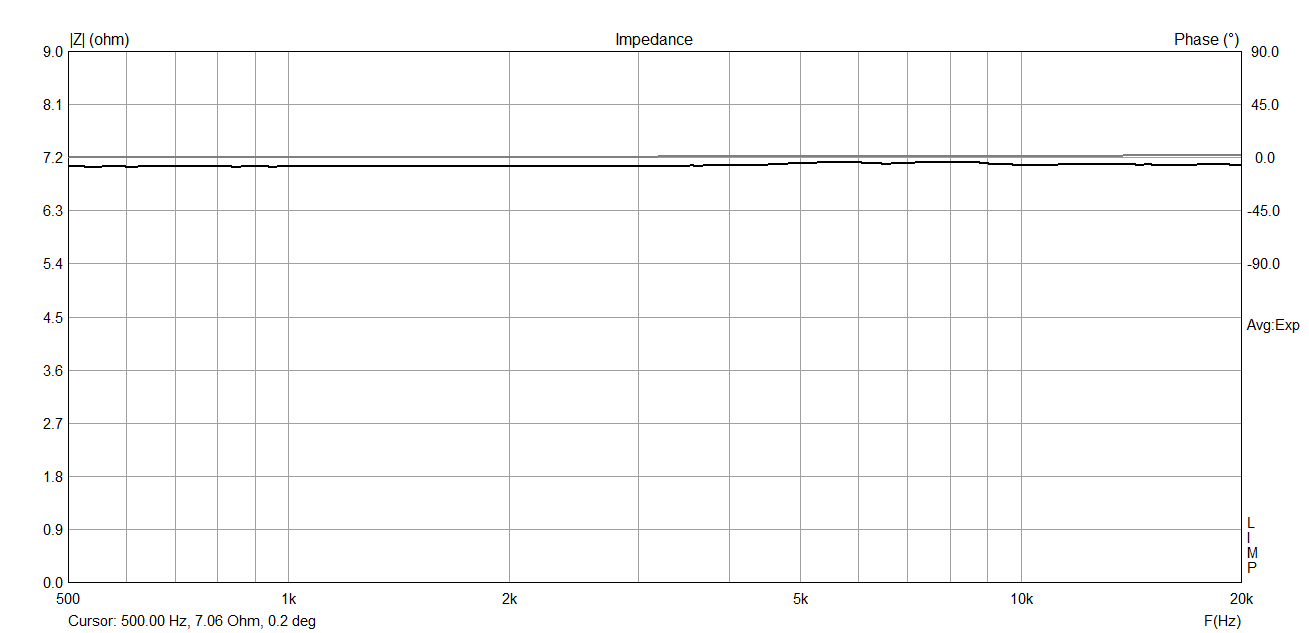

Там уже 7 кГц и тогда получается что пищалка ровная от 8 до 20 кГц. Это неудобно даже для трехполоски если исключить впадину.
Думаю, это почти тот же изодинамик что у меня, тогда непонятно окуда провал. Может решётка? Остальное ведь ровно.
И зря вы сделали такой масштаб на импедансе. Там пупырышек маленький, а вы из него гору сделали.
Если верить Асалаб и учитывая что пищалка с ним вровень, то отдача не хуже 90 дБ а это уже хорошо.
У моих подобных такая отдача на самых высоких, а при частоте поменьше АЧХ ровная, но отдача никакая.

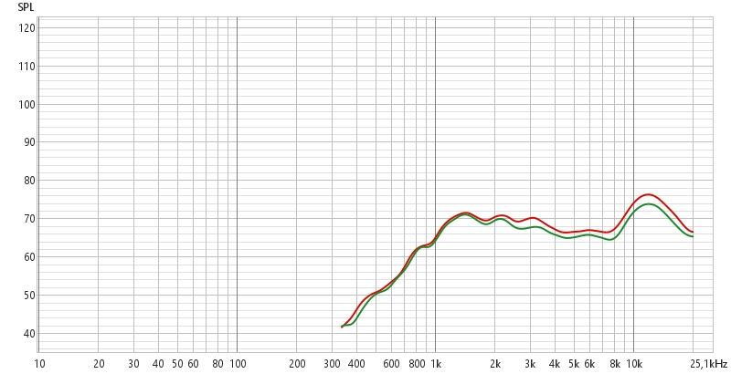

Нашел измерения пары таких твитеров без корпуса с 50см. На али их полно.
Конструкция нравится - круг без выступающих частей, купол из "шёлка" - очень хорошо. Надо бы ссылку дать не только на картинку. Вряд ли кто-то решит что вы корыстно рекламируете Али.
Не недостаток, но особенность - пищалке нужен держатель да, "капля" наверняка подойдёт (должна), но этот динамик "полуфабрикат". Зато его можно врезать и он займёт минимум места.
А вот всем этим китайским измерениям... не отвергаю, но не доверяю, соврут и глазом не моргнут. В повторяемость верю полностью (если не будет брака).
Вызывает смущение отдача 70 дБ. Обычно они сколько заявляют в описании, столько и показывают на графике. Гипотетически возможна ситуация: вы покупаете, видите что отдача ниже некуда, заявляете претензию, а вам в ответ: ты видел наш график? Тогда без претензий.
АЧХ в общем достоверная. С фильтром должна быть горизонтальной, а в холме на 13 кГц большой беды не вижу, скорее это плюс.

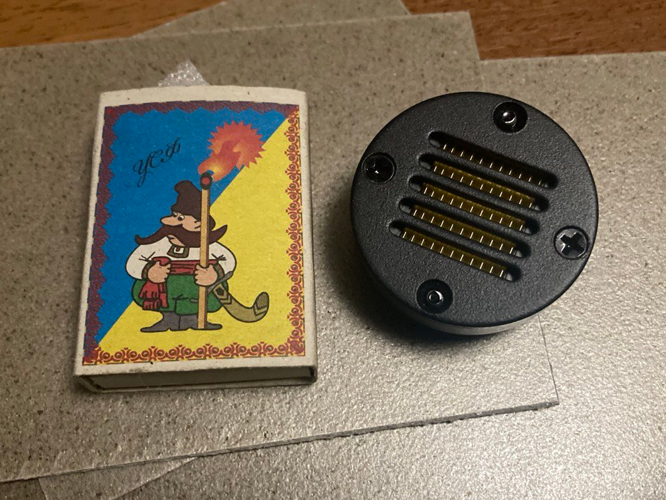

Ну и крошечный этот AMT 40-01
Насколько я понял их собирают ногами, и судя по всему обе левые (или как у футболистов, задние)
Это точно трансформеры дядьки Оскара. Магниты под гармошкой расположены. Моё мнение: лучше доплатить и купить изодинамики.
