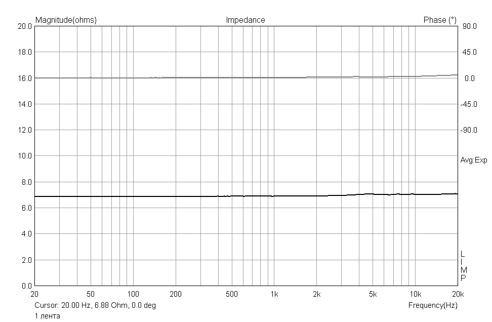

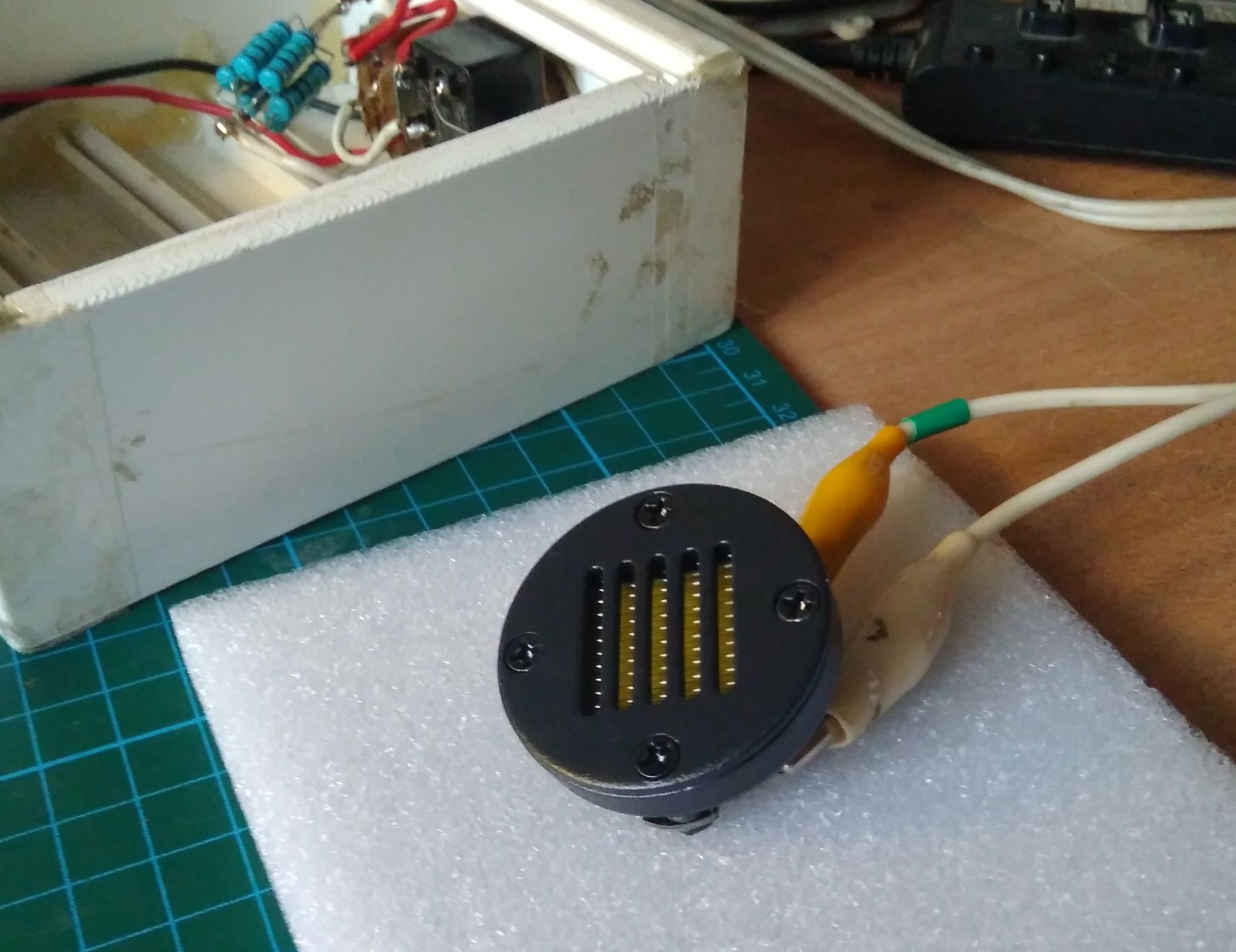

Появилось в руках такое чудо:
Партномер AMT-40
Диаметр панели 40,4 мм
Расстояние между диагональными отверстиями -Мм
Диаметр отверстия 40 мм
Высота динамика 20 мм
Диаметр магнита 41 мм
Ширина магнита 10 мм
Диаметр звуковой катушки ****
Номинальная мощность 10 Вт
Максимальная мощность 20 Вт
Импеданс 4 Ω/8ohm
Сопротивление Dc 3,6?/7.2Ω
Чувствительность 92 дБ
Резонансная частота *** Гц
Рекомендуемый кроссовер > = 3500 Гц
Вес нетто 59 г/шт.
Диапазон частот 3K-33k Hz
Материал звуковой пленки Каптон
Материал панели Алюминий
У меня 8-омные. На бумажке в коробочке написано "HIFIDIY LIVE 1.5 Inch".

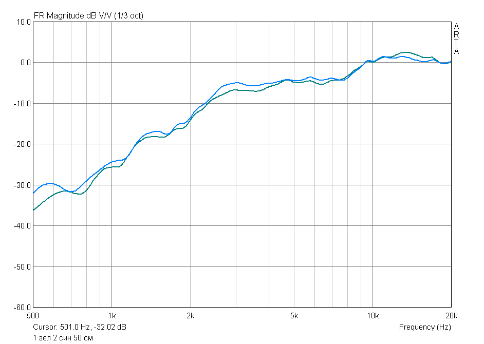

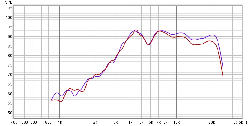

Ачх с 50 см, фиол.-0 гр., кор. 30 гр. по горизонтали.

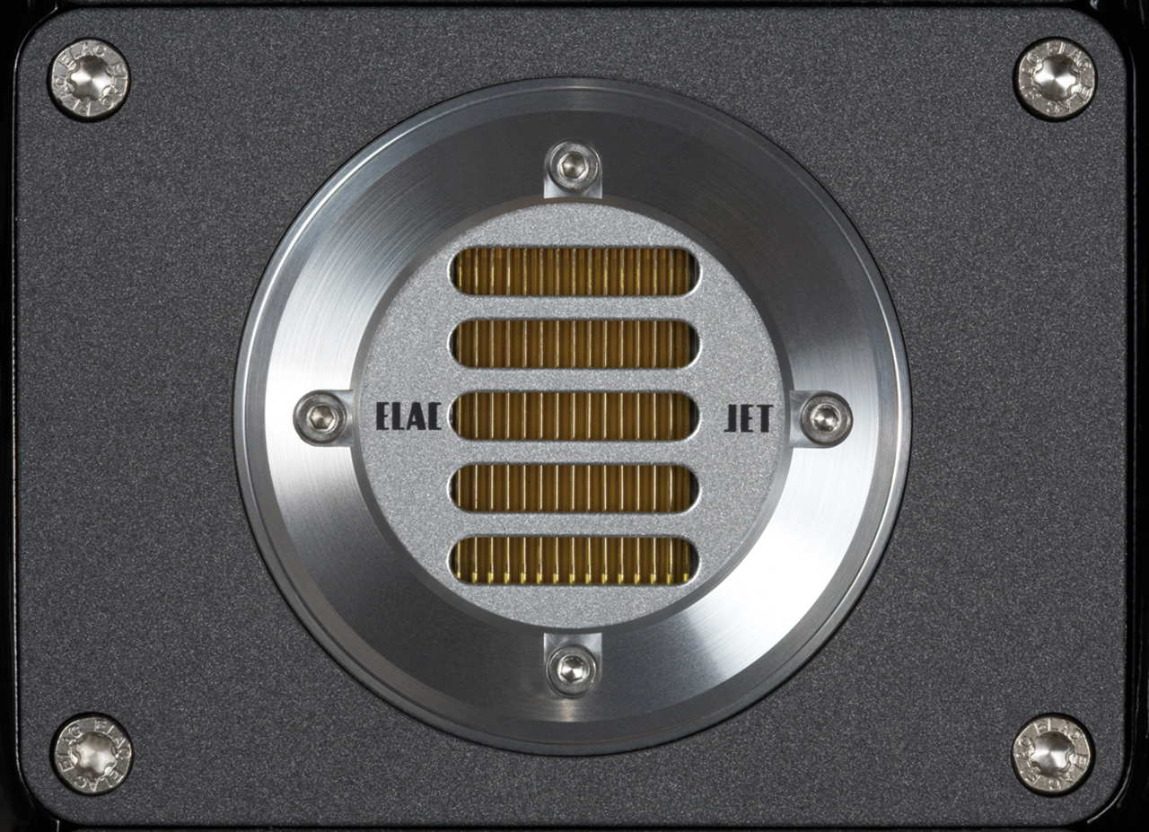

Теперь осталось раму забабахать ))

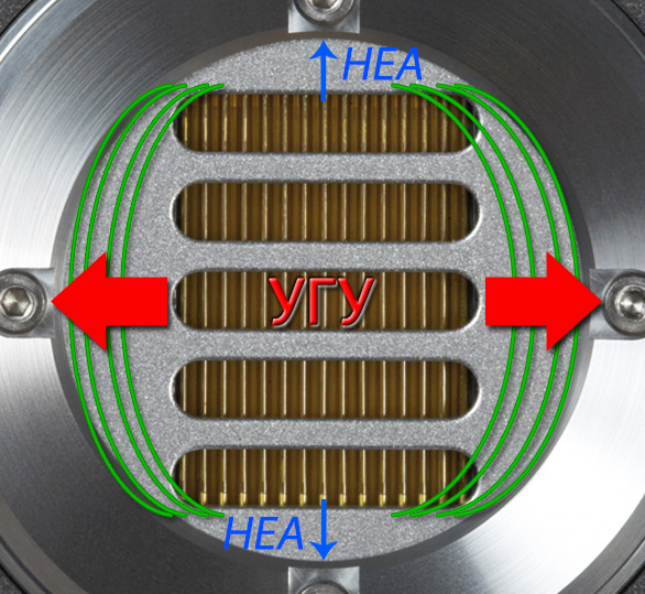

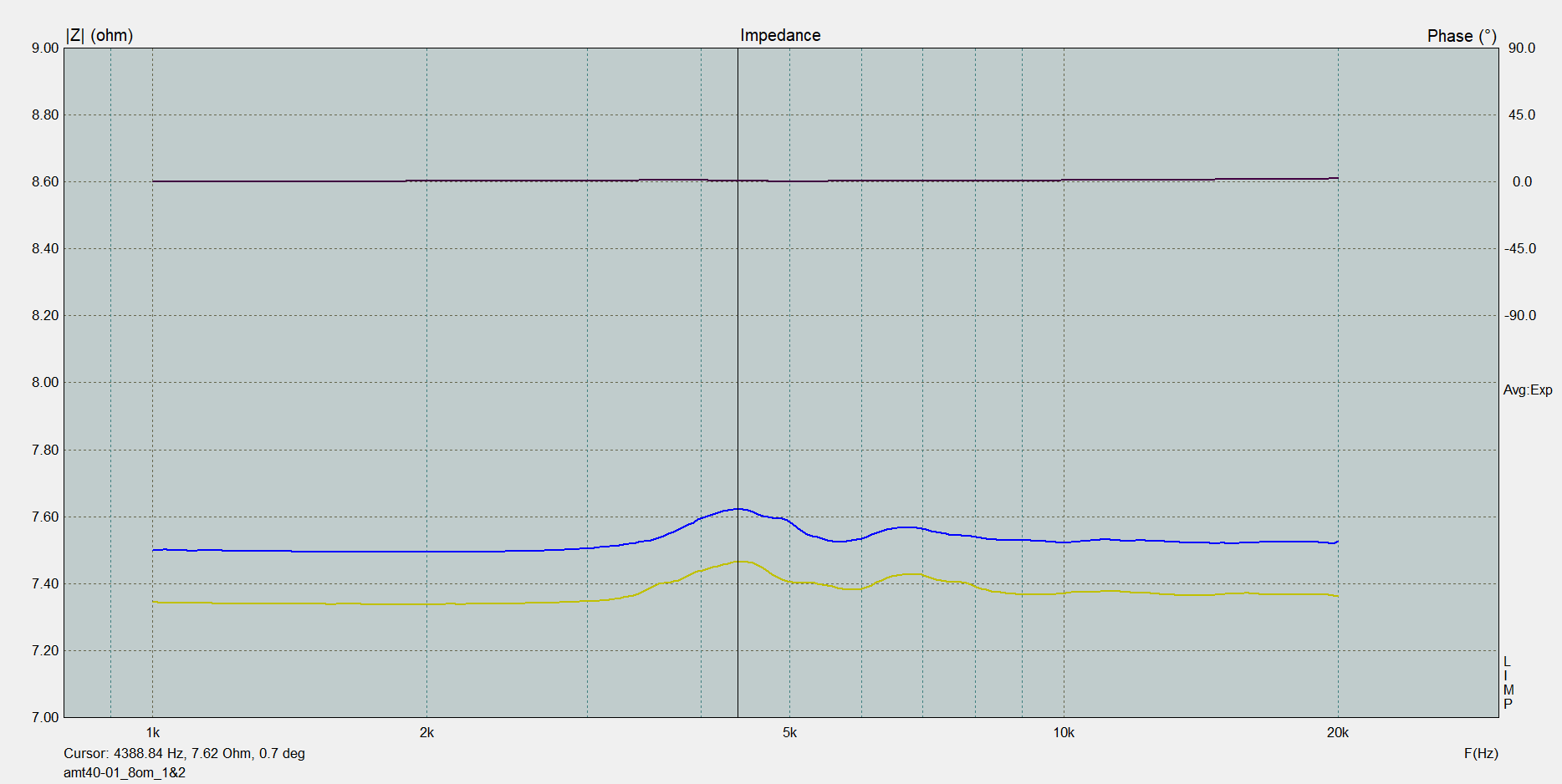

Рано радоваться и бабахать.
Нет главного - измерений АЧХ по оси и вне оси.
У меня есть подобные динамики (выглядят несколько иначе, а начинка, я думаю, почти та же).
Я уже подробно писал на эту тему, вот чуть-чуть.
Потрясающе превосходно (казалось бы).
Два динамика, совпадение превосходное.
Но начинаешь думать: а что с ними делать??
При этом потрясающее превосходная широчайшая направленность по горизонтали и удручающе щелевая по вертикали.
Чувствительность, увы, китайсы определяли по максимуму.
Поэтому если поставить динамик вот так #2, то получим полшага влево-вправо - и тишина.
Хотелось бы чтобы в ваших динамиках данные проблемы были устранены, но надо в этом убедиться.

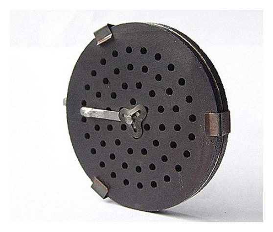

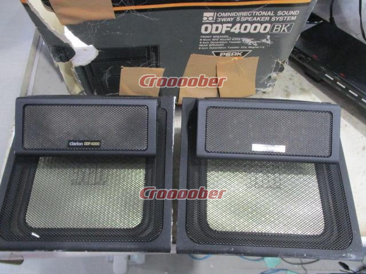

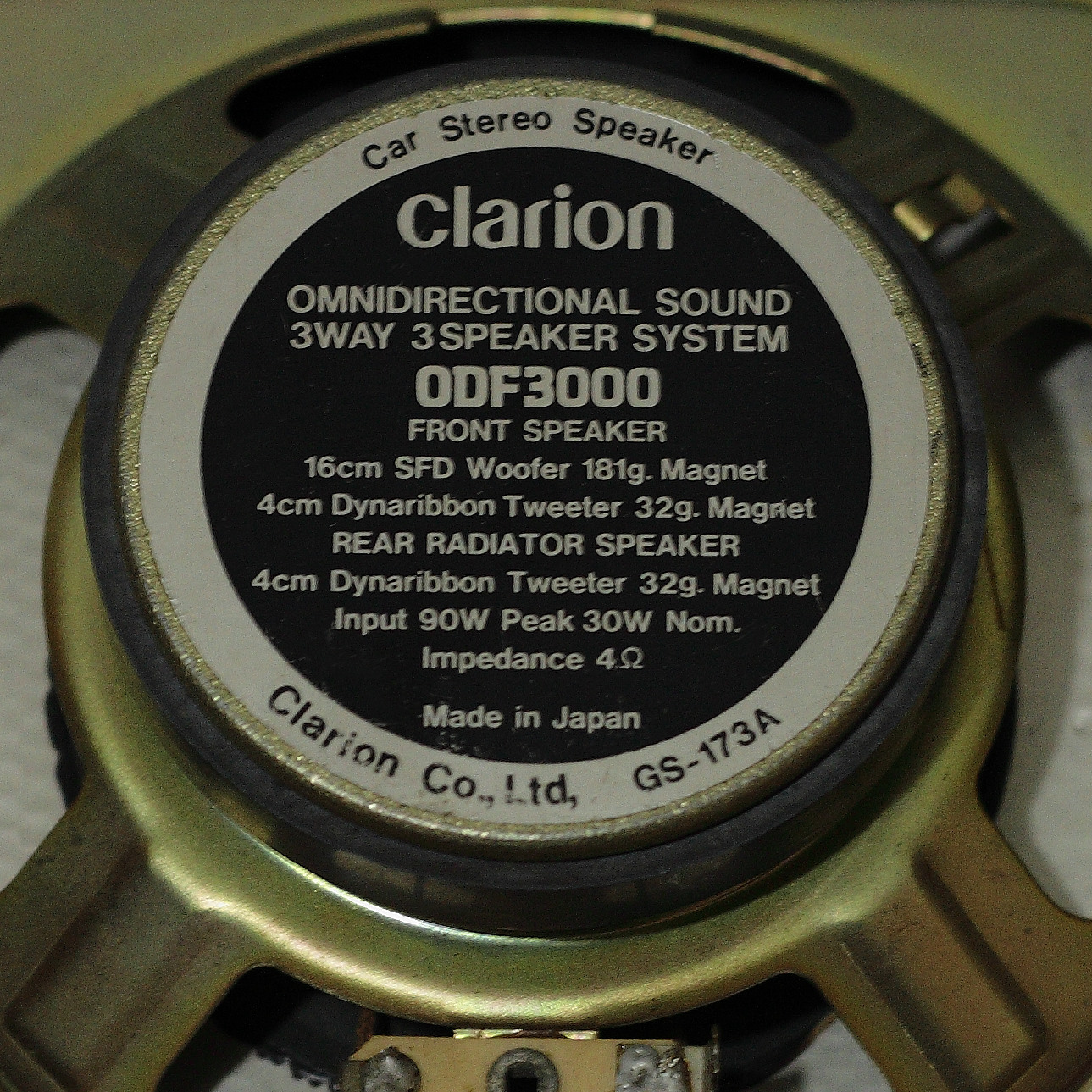

Японцы, Clarion и не только выпускали ещё ортодинамические, есть такие в наличии 4шт.
Типа такой конструкции:
5,514
2,736
128
Хорошо бы посмотреть их фото. Если они в наличии.

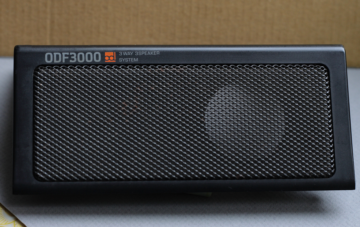

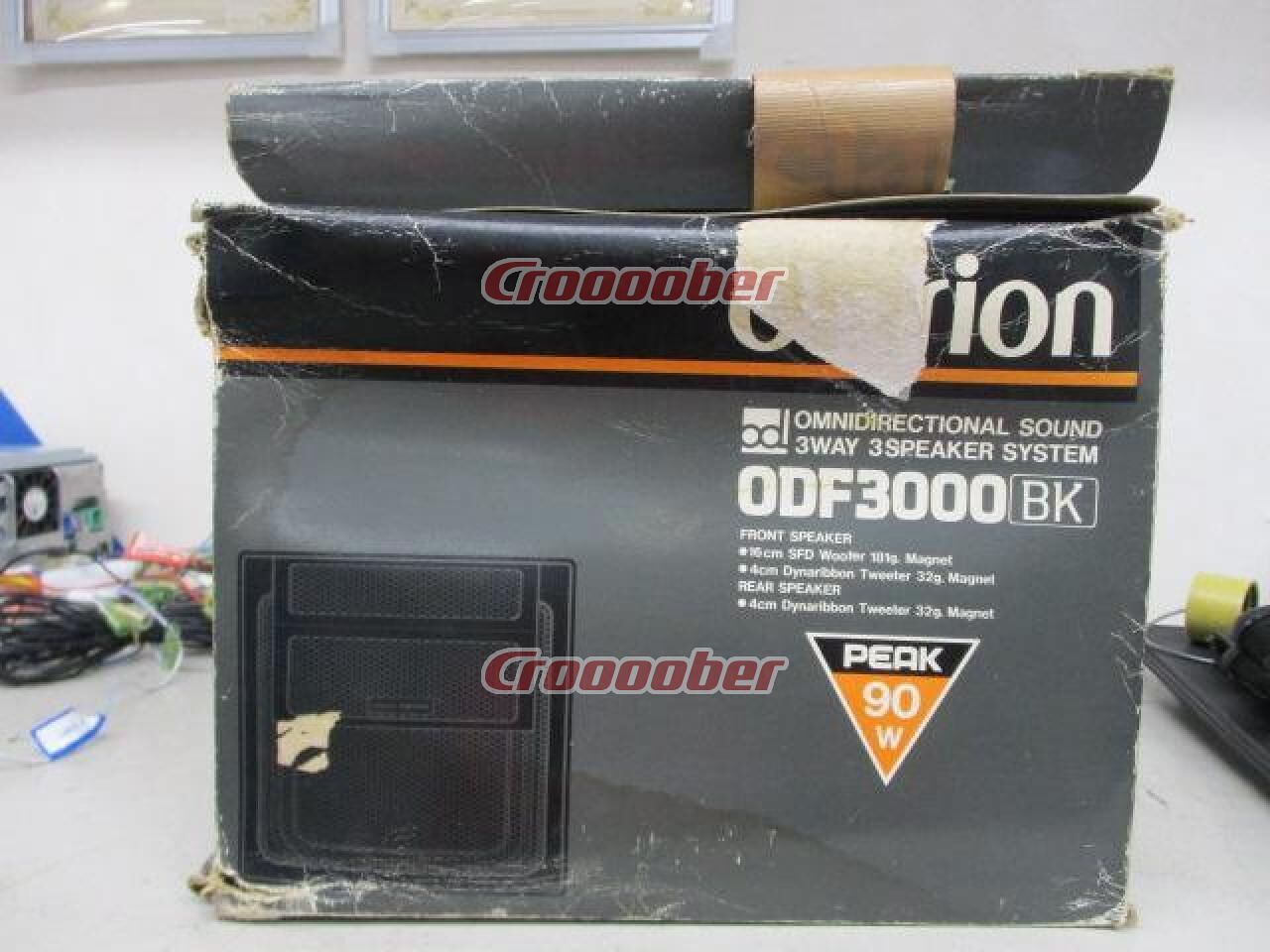

Сам комплект с аукциона:
Но я привозил лет 20-25 назад с Саппоро сам.

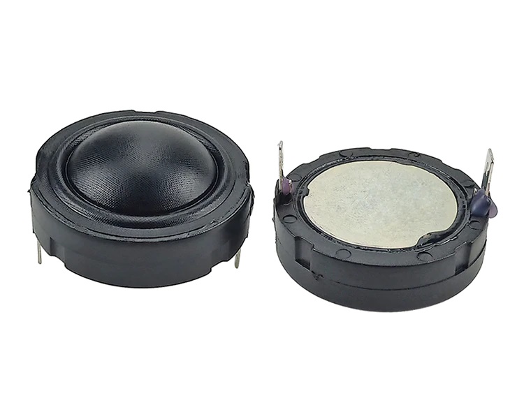

На самом динамике можно прочесть, который сотовый, квадратный я их показывал СергеюDV
Пищалки
Сама "таблетка" пищи 40мм диаметр при толщине 1 см которая в силуминовом корпусе под сеткой, ещё нам находится конденсатор, замерить ёмкость и сопротивление пока не могу нужен прибор хоть тот же китайский LCR метр, мой помер.
Пищалка пока в боксе в экспериментах, остальные выдирать нужно из этой плашки что на фото. Позже вышлю фото как завершу согласование.

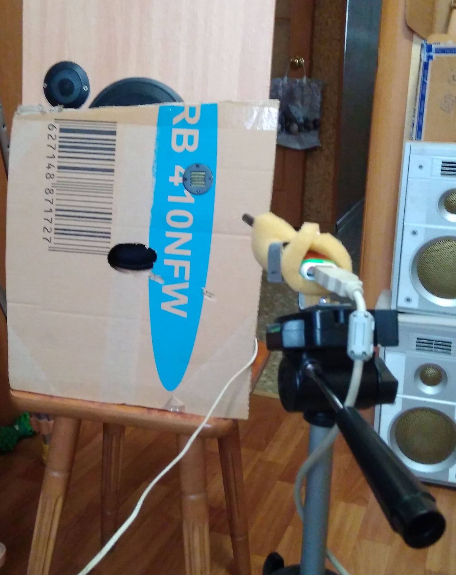

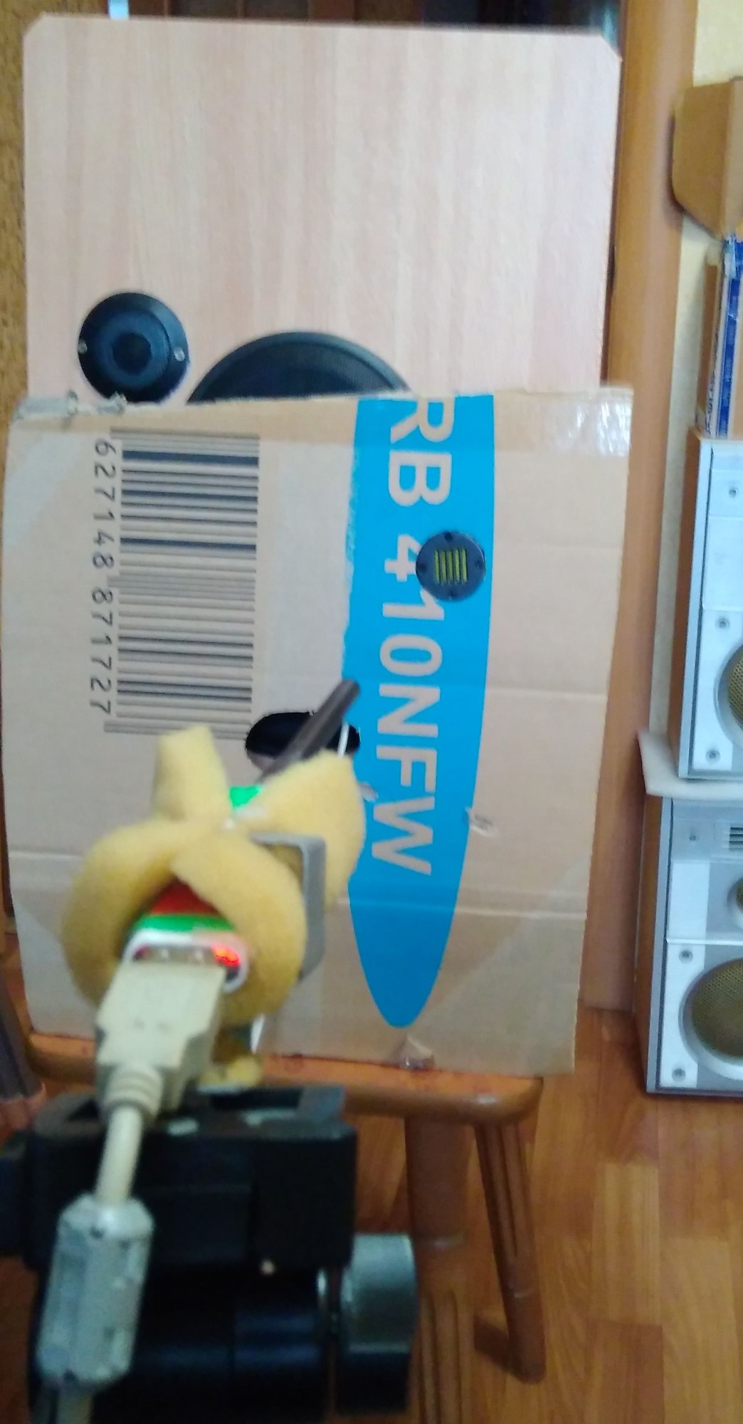

Измерил АЧХ: Ачх с 50 см, фиол.-0 гр., кор. 30 гр. по горизонтали.
    282.9 KB · Просмотры: 113

Даже не намного хуже:
Ачх с 50 см, зел.-0 гр., син. 30 гр. по вертикали-

СЧ просится или купольник или типа ширик примерно до 10 кгц хотя бы.
Не могу понять почему вертикально и горизонтально АЧХ одинаковые. У меня совсем не так.
Непонятно откуда яма на 6 кГц.
Это часом не файл коррекции?
Делить на 10 кГц неудобно, может делить около 5 кГц наплевав в яму?
Неудобно, что у пищалки большой диаметр, трудно поместить поближе к СЧ динамику.
Данные динамики явно не для двухполоски, а сочинять трехполоску сложнее.
Но звук у них необычный, интересный.
Остаюсь при мнении, что динамики проблемные, хотя заманчивые. Над ними надо хорошо поработать.

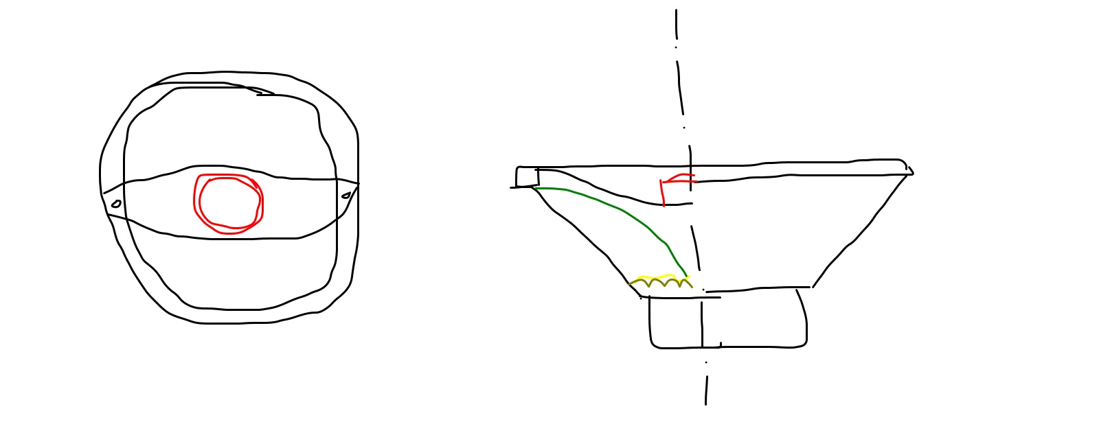

С коническим СЧ у таких возможна коаксиальная конструкция?
    65.8 KB · Просмотры: 55
5,302
6,849
233
Да как неча делать, если я правильно вопрос понял.
ВЧ на растяжках над диффузором СЧ динамика. Снять все дела по АЧХ и прочая ты сможешь выставляя на нужной высоте ВЧ динамик
