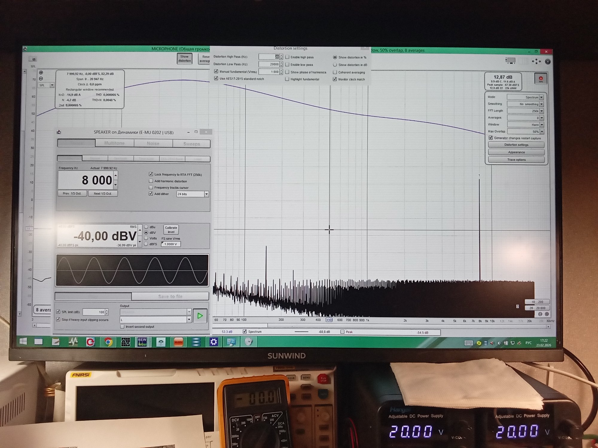

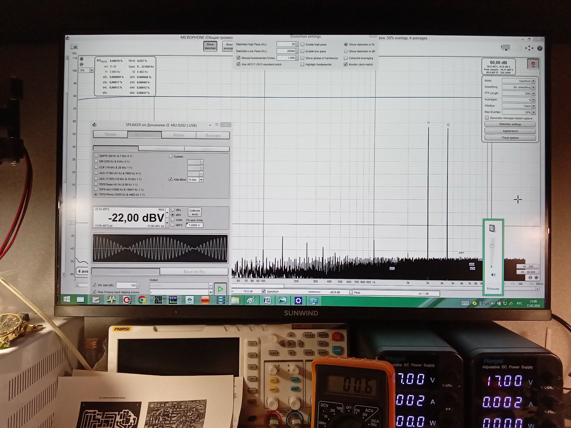

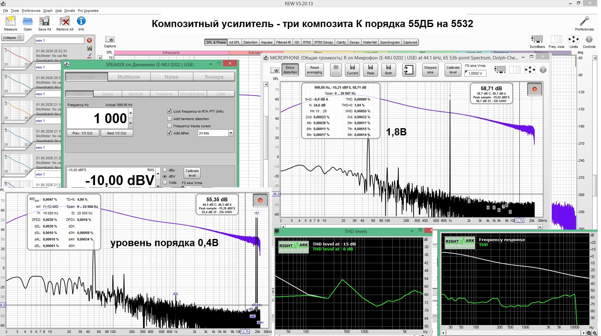

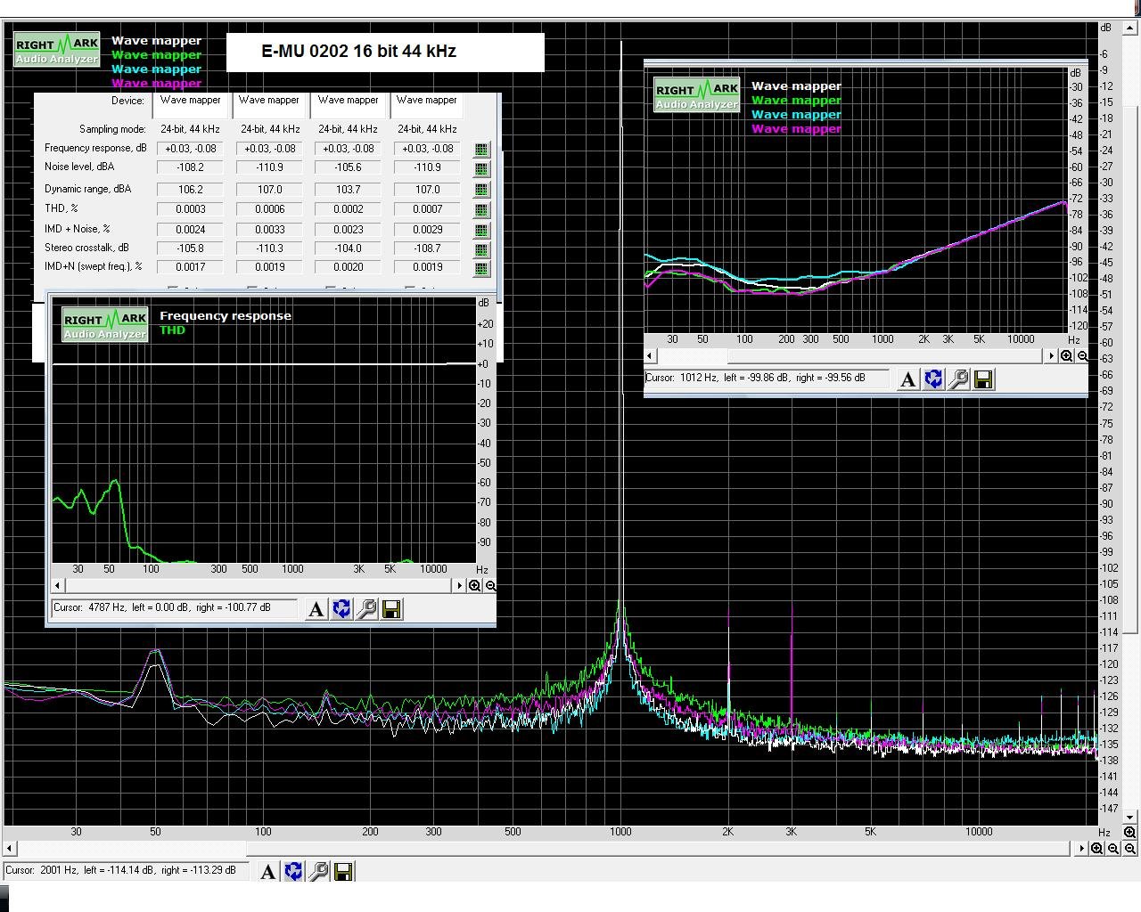

Ультралинейный винил-корректор на композитных усилителях.
Различить искажения возможно наверное при уровне выше 0.5%.
Но в любом случае картина по шумам на СЧ-ВЧ весьма неплохая. Сетевая помеха большая - длинные сопли. Нужно, все экранировать.
Тут

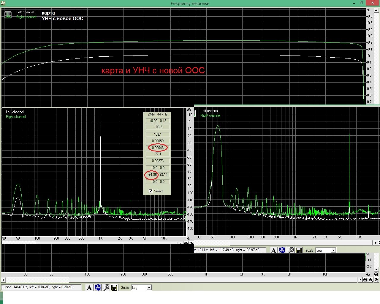

уровень наводки определяется также и уровнем наводки 50 Гц на выходе самой зв. карты, точней на входе ФК ( наводка от зв. карты и наводка на провод), которую ФК усиливает как и входной сигнал на 55 ( на частоте 1 кГц) + 20 (разница усиления ФК на 50 и 1 кГц)= 75 дБ (на частоте 50 Гц, также как и УНЧ на второй картинке усиливает входную помеху от карты на 50 Гц на 20 дБ).

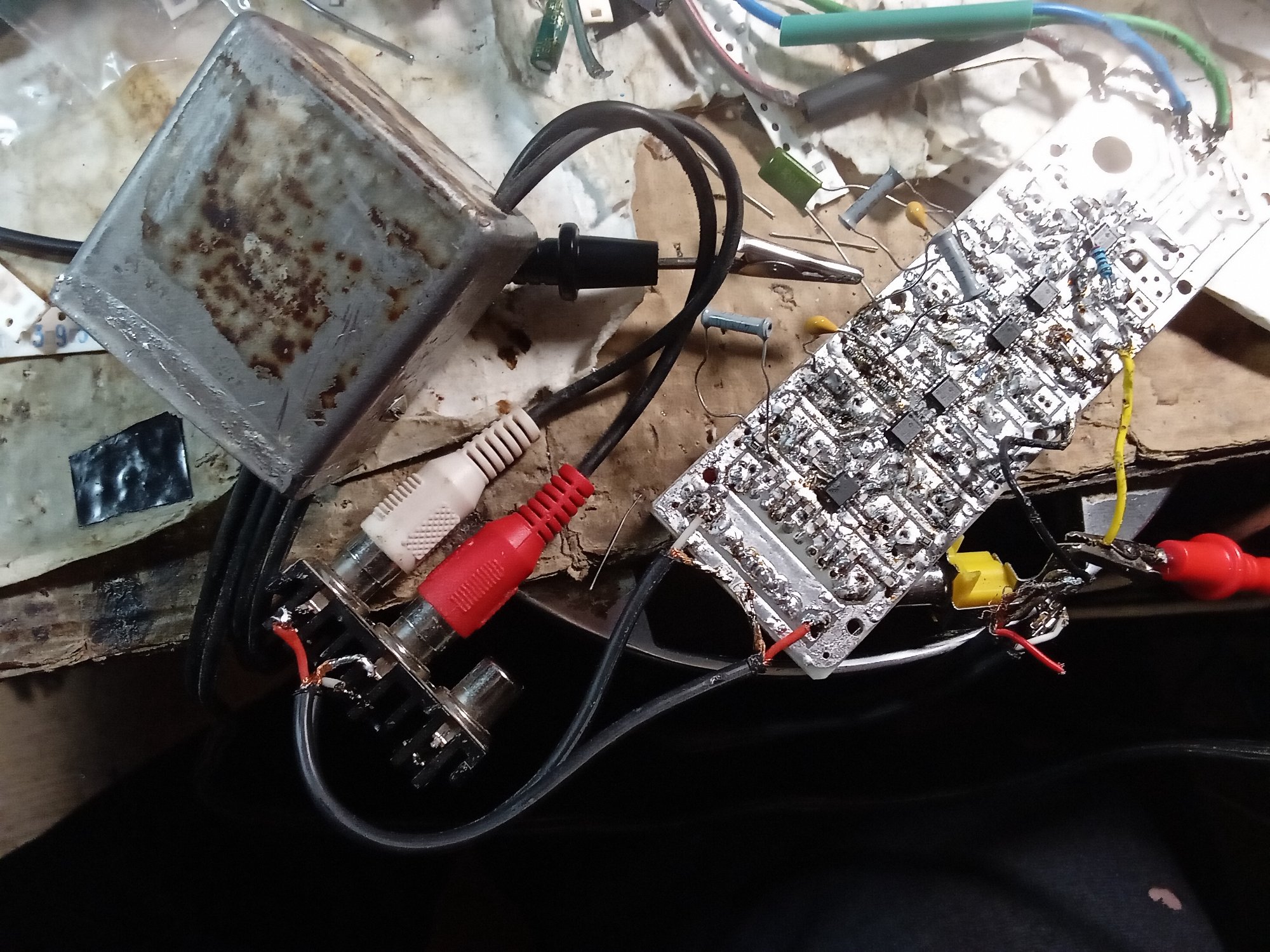

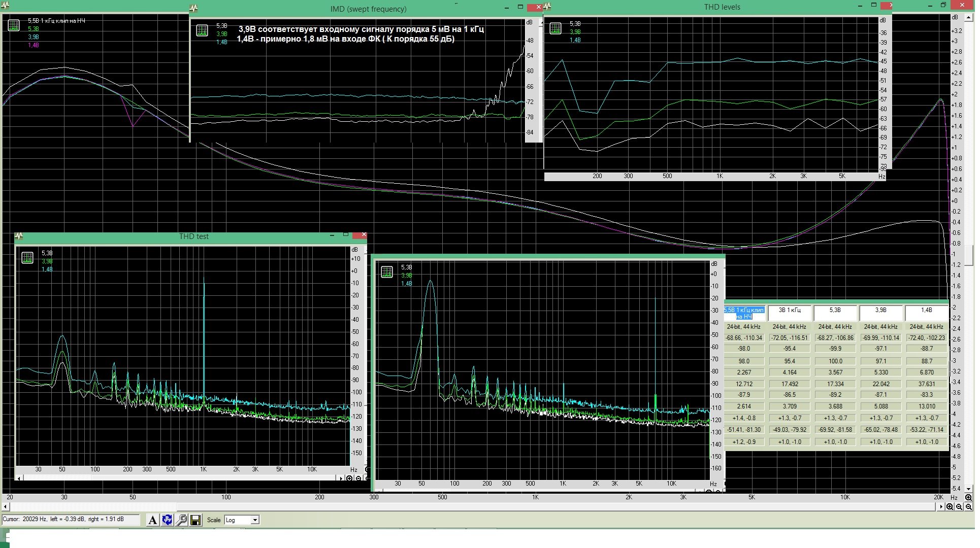

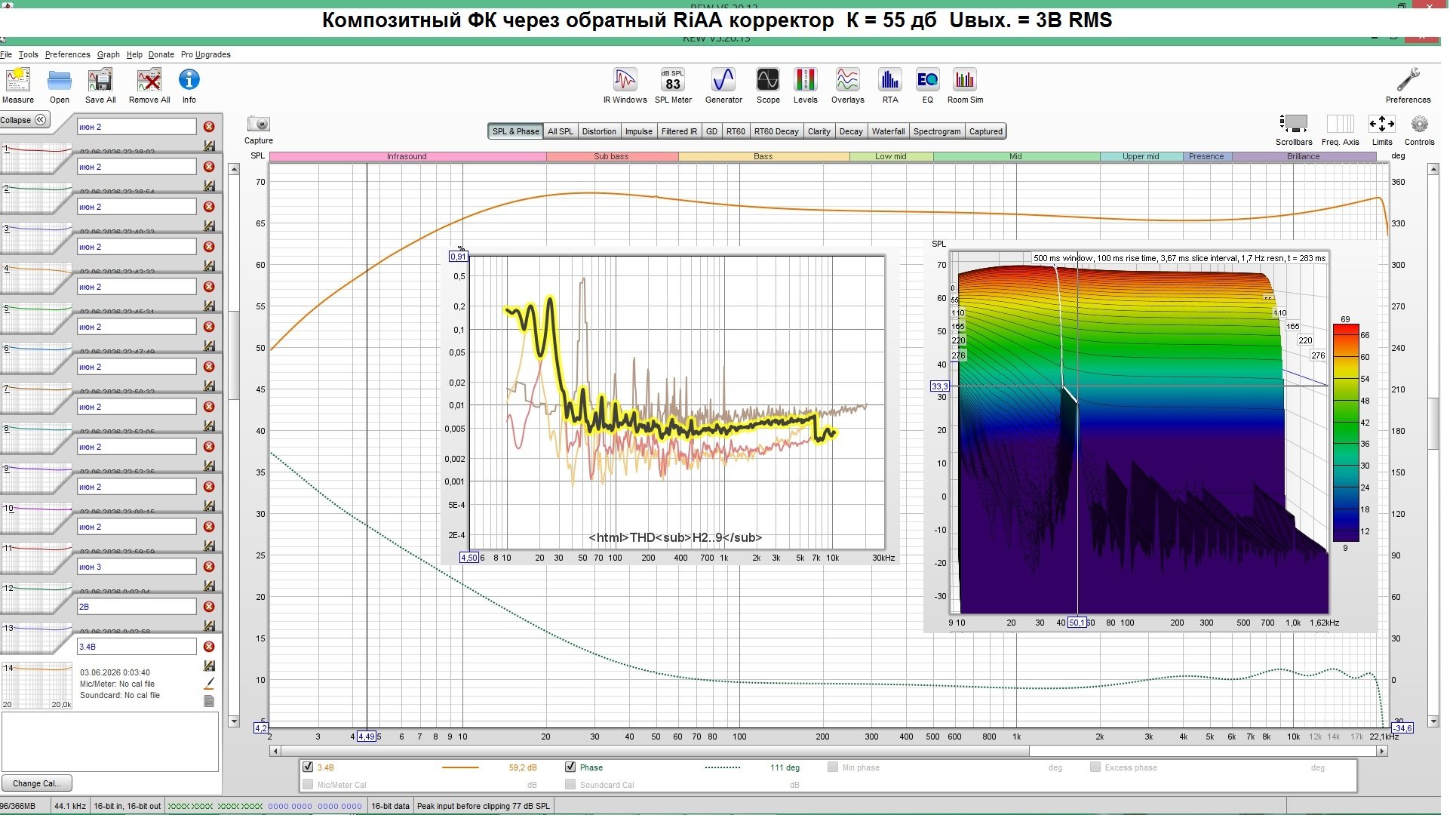

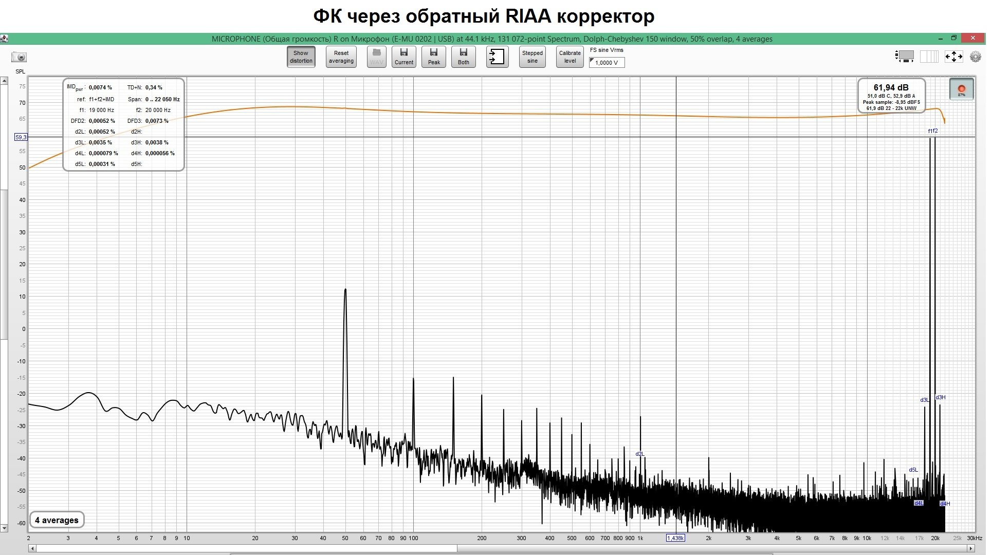

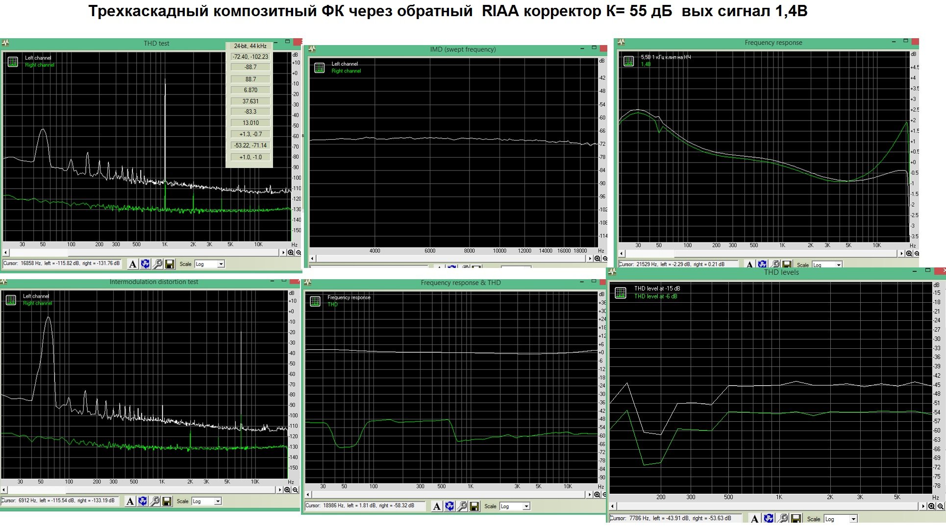

Трёхкаскадный композитный ФК на 5532 через обратный RIAA корректор. К=55 дБ, вых. сигнал порядка 1,4-3-5В.
Дополнительные искажения на вых. корректора дают плохие конденсаторы в обратном RIAA корректоре.

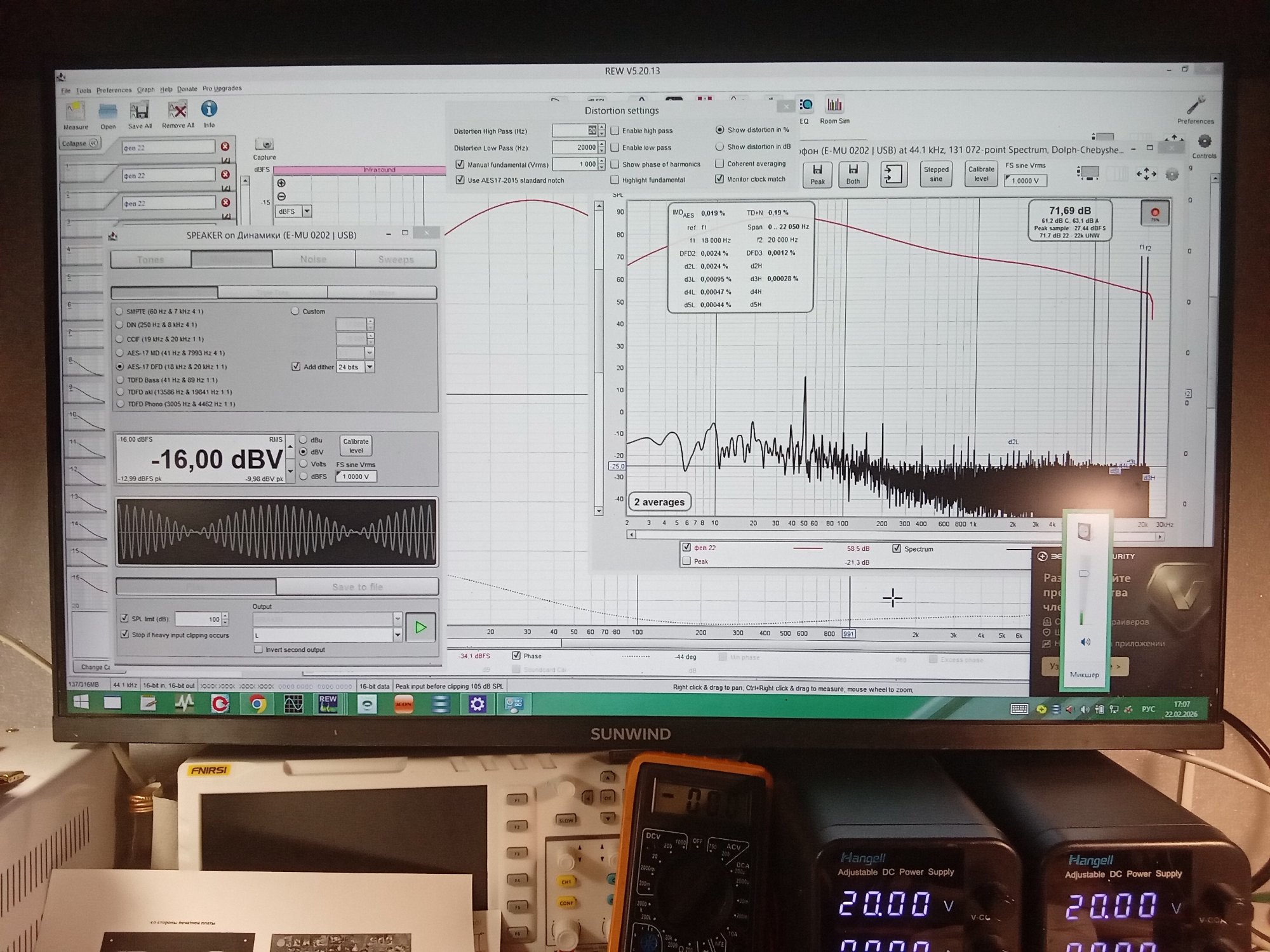

Ты мне вот, что скажи. При измерении через обратный RIAA, можно ли верить показаниям динамического диапазона в третьей строчке программы RMAA ( например, на картинке выше, вых. сигнал 5,3В на 1 кГц при работе программы порядка К=55дБ) . Например, при третьем измерении получился д.д. 100 дБ. Что это значит? И какой примерно д.д. будет со взвешенным фильтром, чтобы эти параметры можно было сопоставить с д.д, других ФК, например ФК Сухова и понять, был ли смысл во всей этой затеи с композитным ФК?
У меня изначально была идея сделать как бы универсальный ММ и МС корректор и просто отключать третий композит из линейки усиления при переходе от МС к ММ головке.
p.s. Сейчас у первого каскада полная глубина ООС 330к +20к=350к/3к =117 примерно 42 дБ . На 1 кГц усиление порядка 42 - 18= 24 дБ. В следующих каскадах К= 20к/1,8к = 11 примерно 20,5 дБ. Далее, после каскада стоит аттенюатор. Сейчас он имеет К= 39к/(18к+39к)= 0,68 . Это примерно - 3,5 дБ. То есть следующие два каскада имеют усиление порядка 20,5- 3,5= 17 дБ на 1 кГц. А общее усиление равно : а) первых двух каскадов 24 + 17= 41 дБ, б) у трех каскадов 41+ 17 = 58 дБ. Это более точные данные. На графиках я написал 55 дБ - на глаз, без точных расчетов.
Понятно, что для ММ головки, с двумя каскадами усиления сигнала, уровень шумов будет поменьше и д.д. может возрасти еще - примерно до 103-105 дБ (точно трудно сказать - надо делать измерения).
Сейчас у первого каскада на 1 кГц полная глубина ООС 330к +20к=350к/3к =117

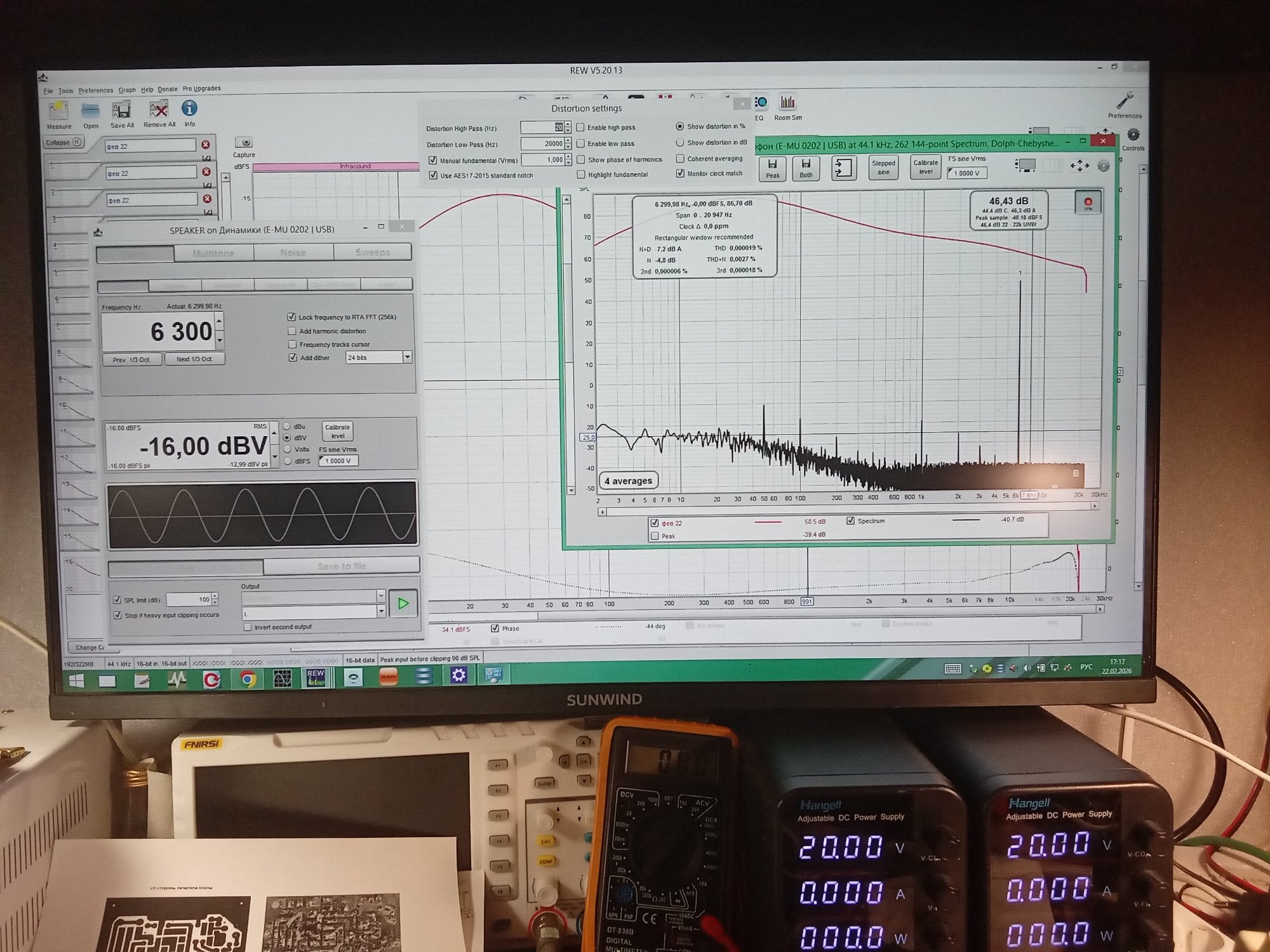

Это сделано не спроста. Если не сделать усиление в первом каскаде с RIAA - чатотнозависимой ООС , не менее 40 дБ, то будут обрезаны НЧ и не будет полноценной RIAA АЧХ. А в варианте такого фоно корректора нет смысла делать другой вариант композита, как ты предлагаешь. Тут я поставил по 10 пФ в первый ОУ ( для подстраховки), хотя корректор работает и без этой емкости за счет конских емкостей в общей ООС по RIAA АЧХ.
Отсутствие смысла выражается в неумении?
Спрашивается зачем, если и так искажения уже в шумах на уровне -100 дБ и ниже?

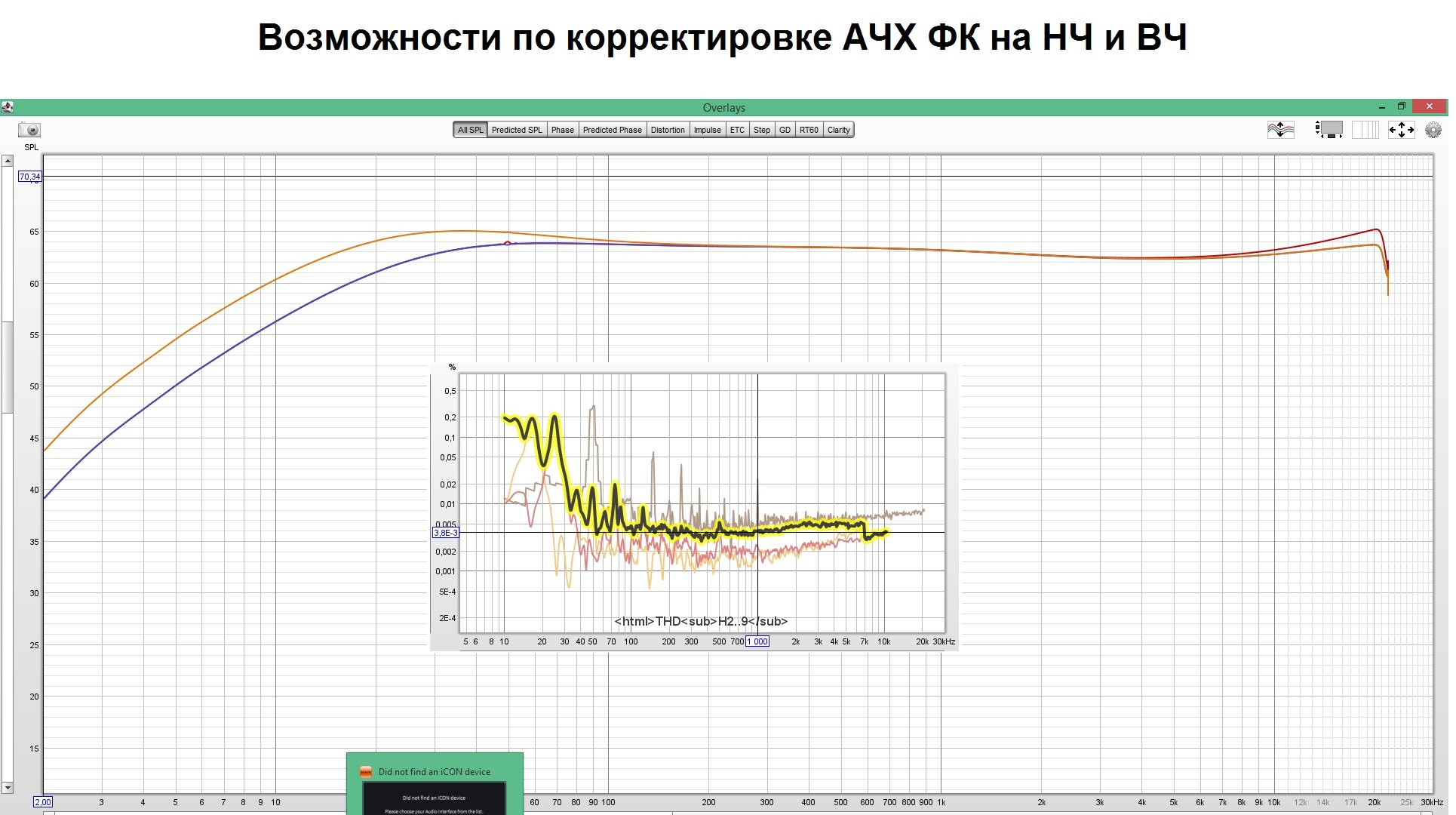

Кстати, хочу ввести в практику строительства ФК помимо разного вх. сопротивления и вх. емкостей, еще и новый функционал по регулировке АЧХ и на ВЧ и НЧ прямо в ФК.
Попробую сделать рокот фильтр более эффективный. чем сейчас. В моей схеме его можно сделать аж до 5 порядка.
А делать второй и третьи каскады по другим композитным схемам - с еще меньшими искажениями, чем в первом каскаде нет особого смысла. И шумы и искажения ФК определяются практически первым каскадом. Смотри на графике - искажения под шумами. ;)

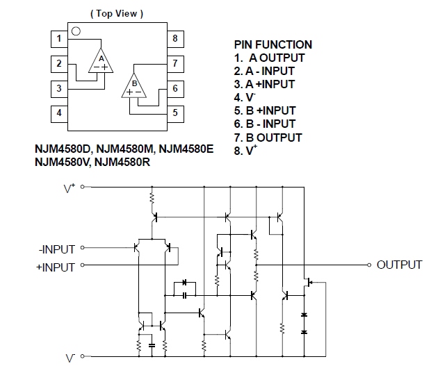

Кстати, 833 в качестве перового ОУ для моей композитной схемы работает, но не правильно. На выходе нет нуля - по постоянке - 2-2,4В, как не крути. Ставлю любую другую микросхему (остановился на 5532, но есть и 4562), на выходе ноль.
В качестве второй микросхемы работает, но тоже появляется не ноль -0,01В. Либо подделка попалась, либо эта микросхема тут, в принципе, неприменима.
В качестве второй микросхемы ставил 4558. Тоже работает плохо - неустойчиво, приходится ловить стабильный режим, просто замена приводит к возбуду и шумовая полка и искажения повыше.
Набрелось:
NE5532: NE5532, LM833, RC4580 and MC33078 all now the same die?​
To answer your top-line question, yes, these products are on the same die. ...

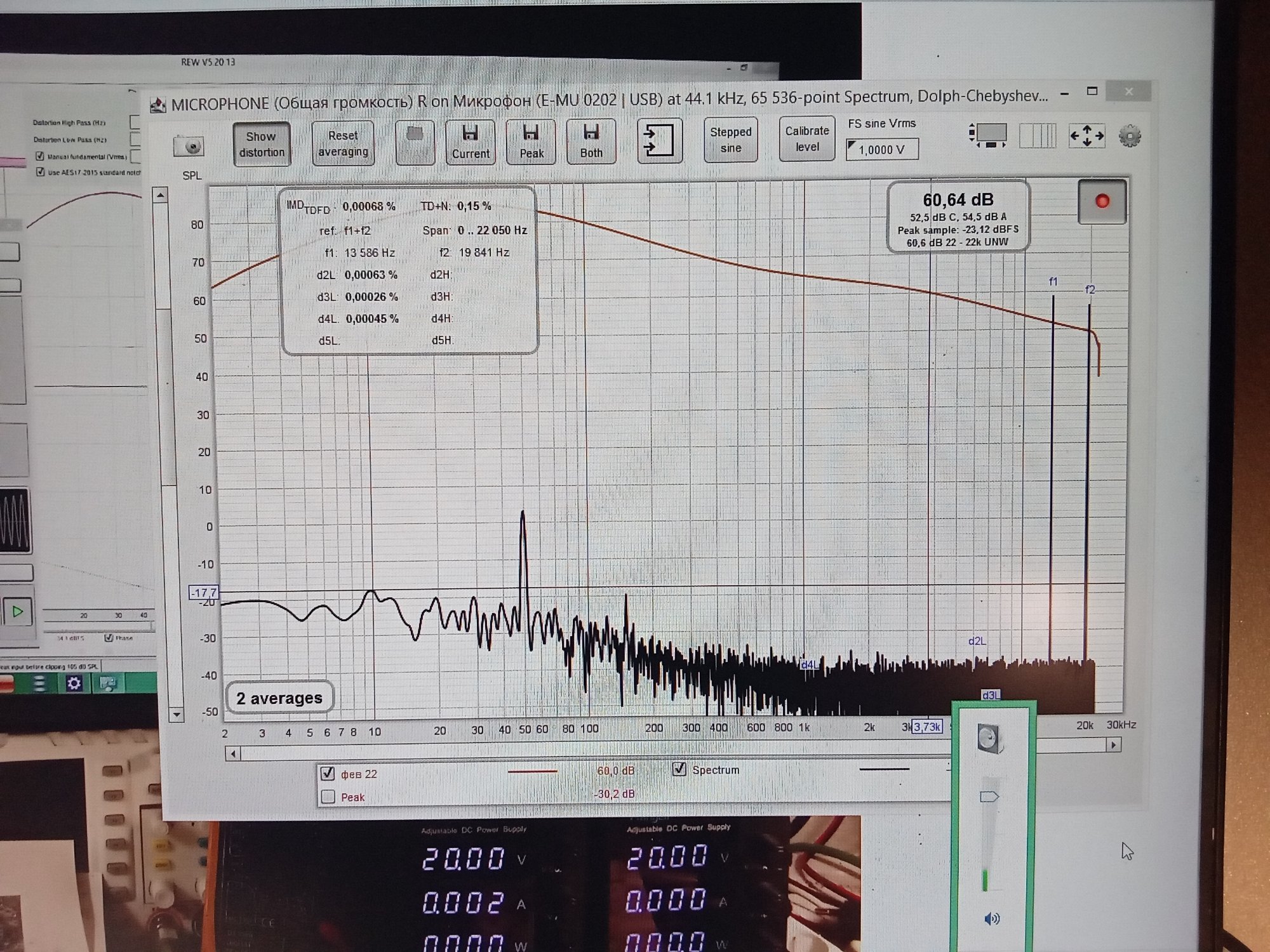

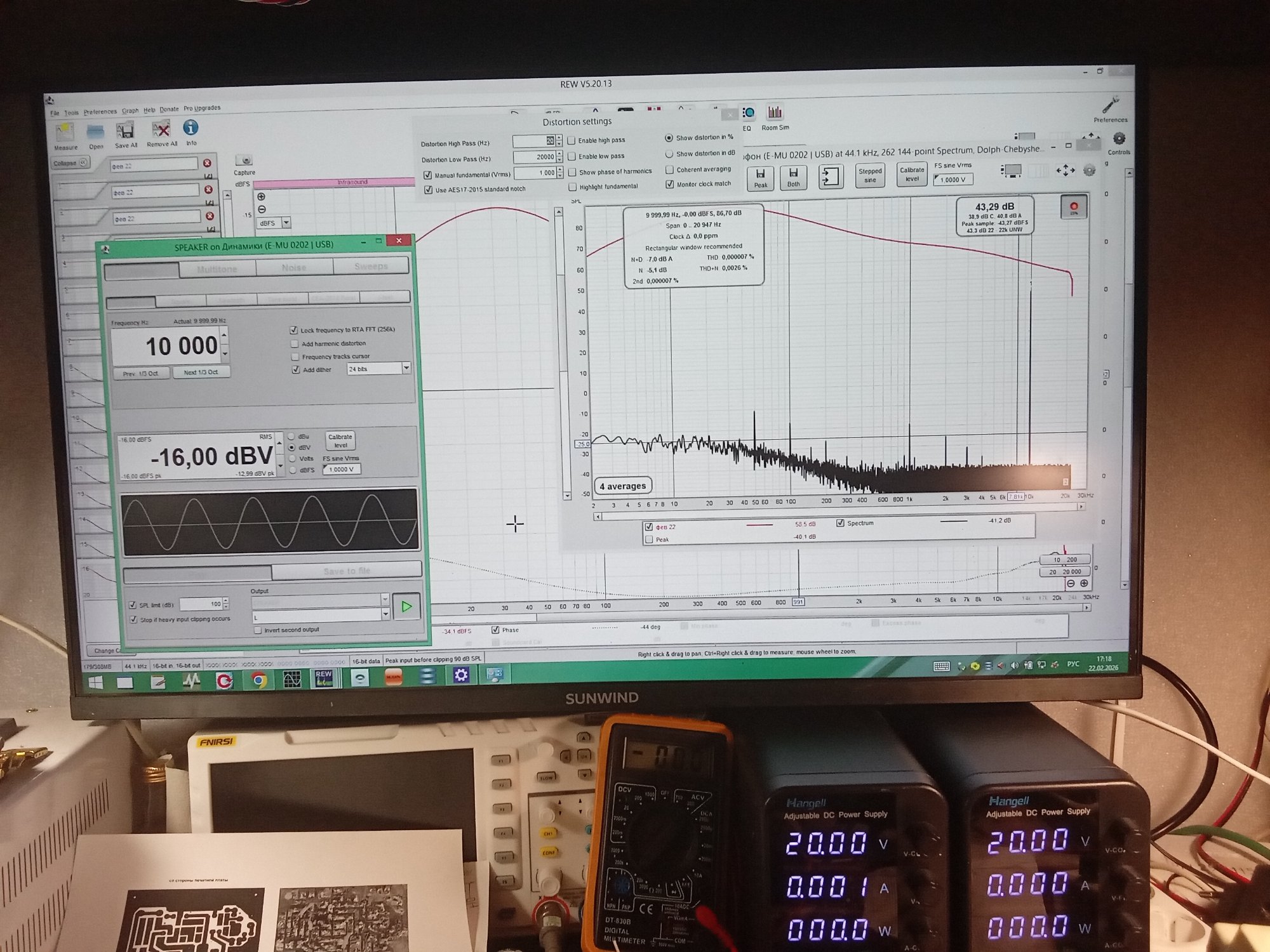

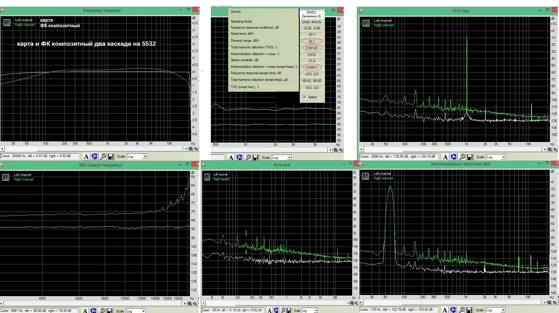

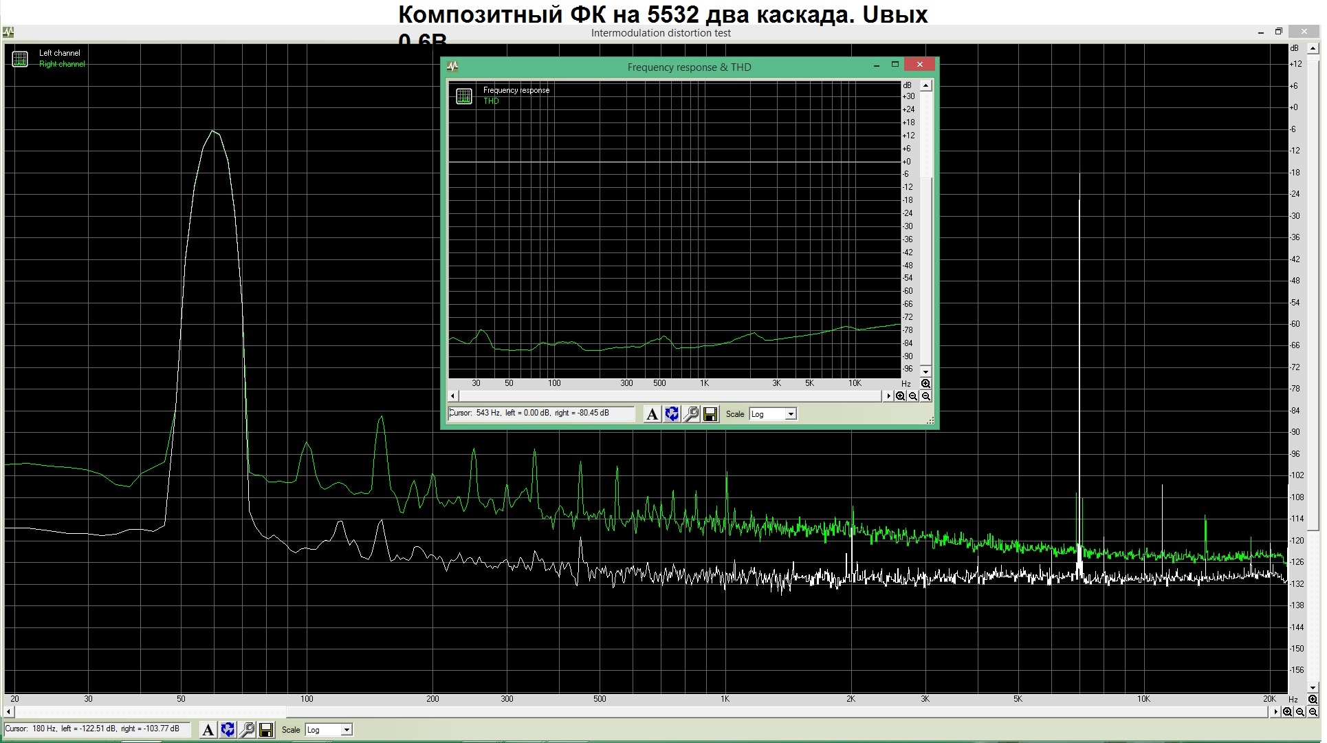

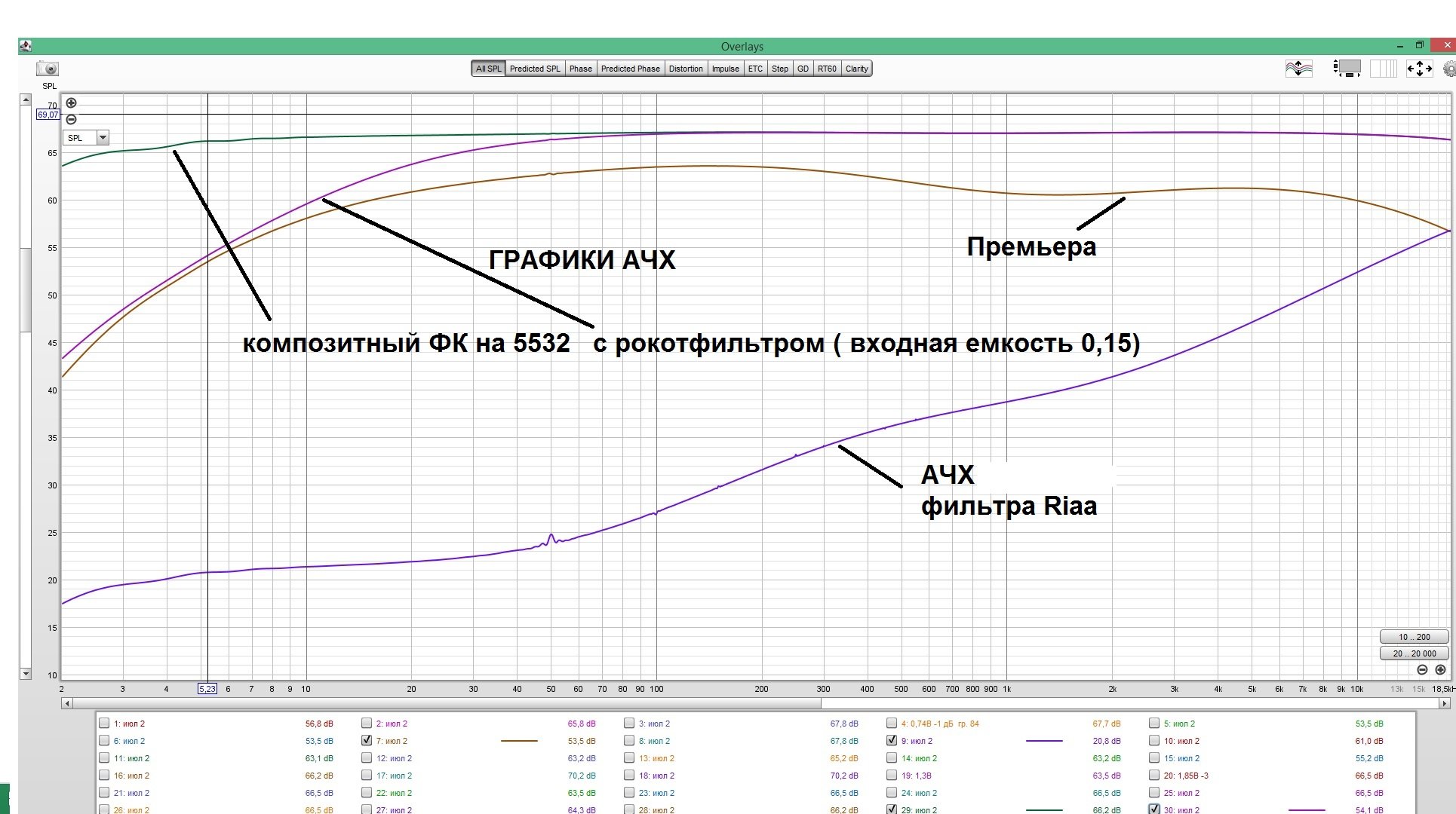

Придумал, как еще можно усовершенствовать фоно корректор на композитных усилителях. Результатом на 5532 с Али доволен. На OPA037GS, думаю, что шумы будут еще на 4-6 дБ поменьше.
Замеры картой EMU-0202, на открытой плате (без экрана). Но и так шумов уже не будет слышно. Выше 3-4 кГц шумы ниже -120 дБ.

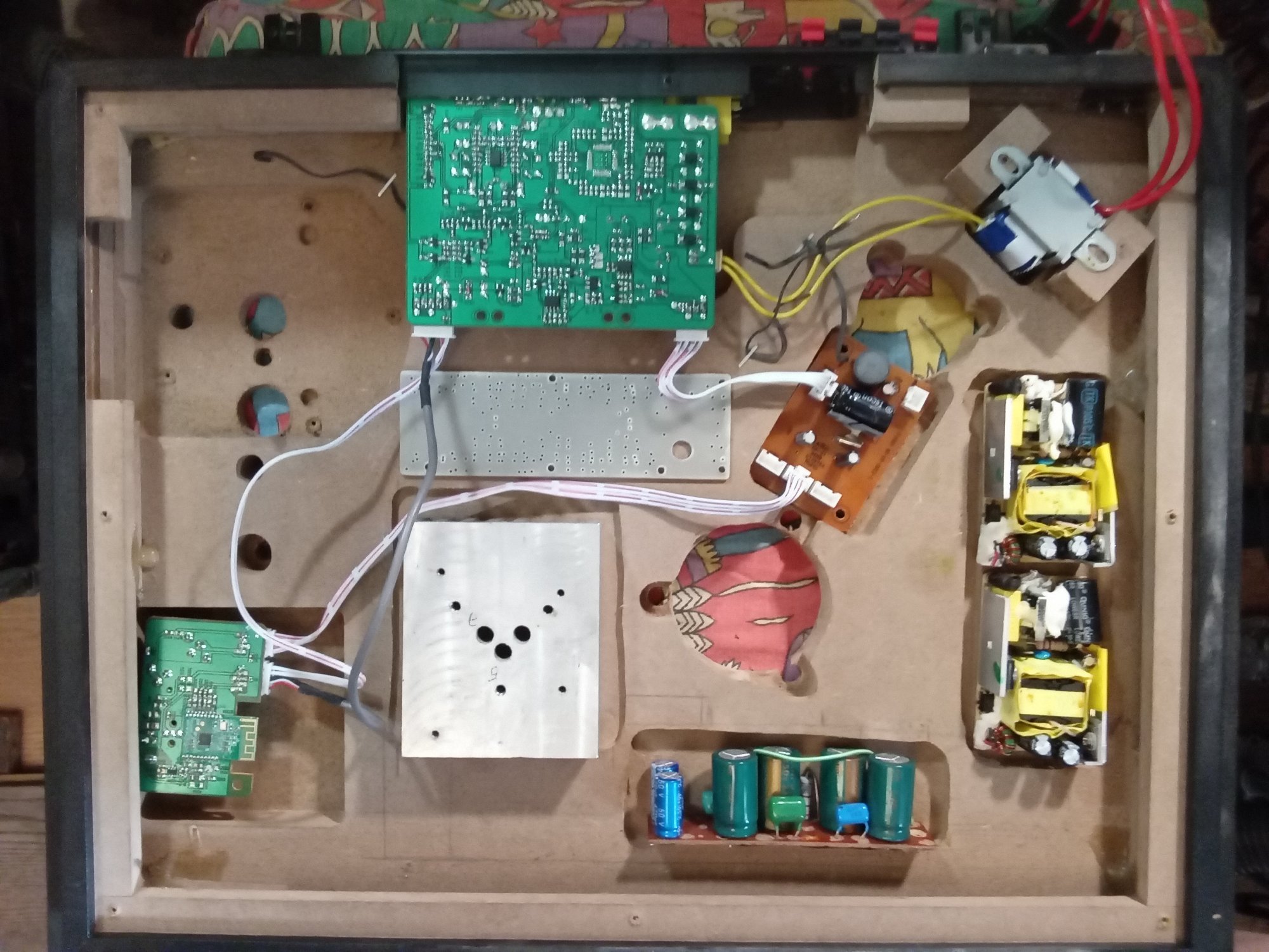

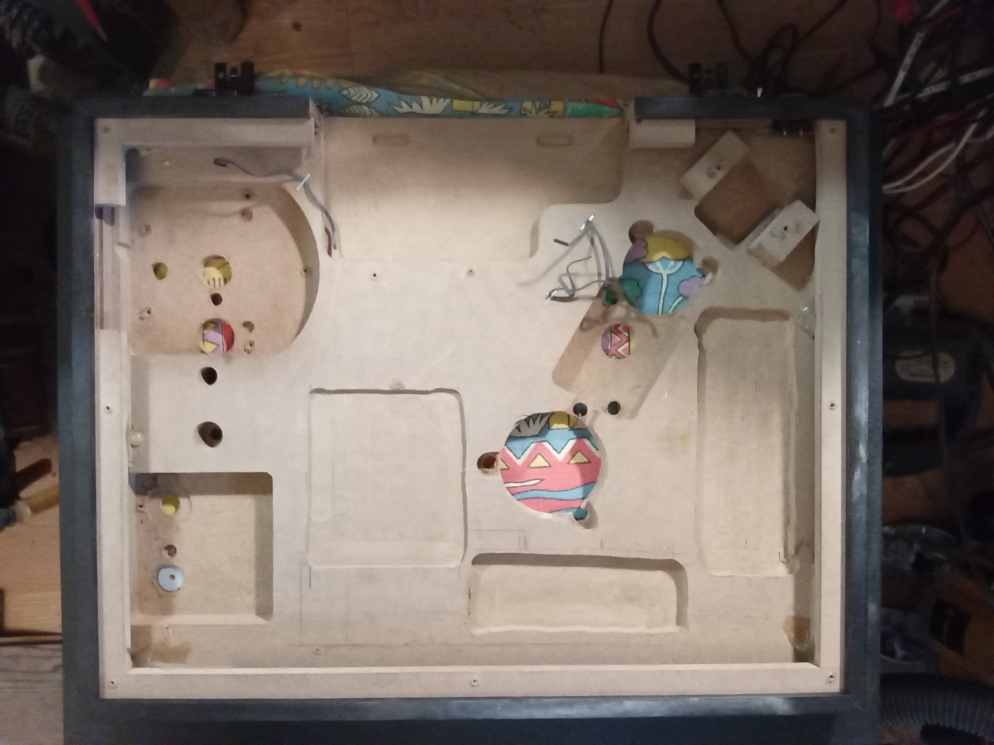

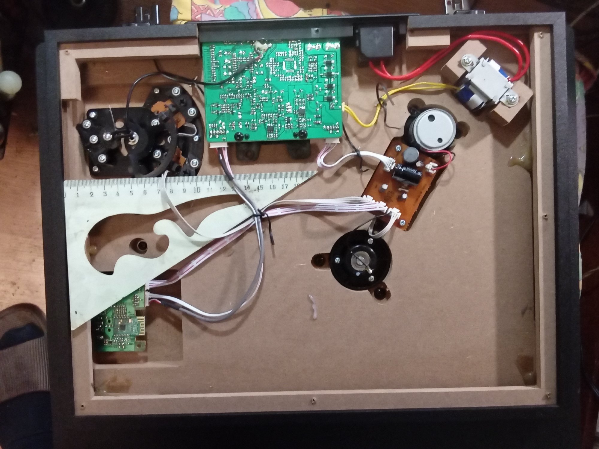

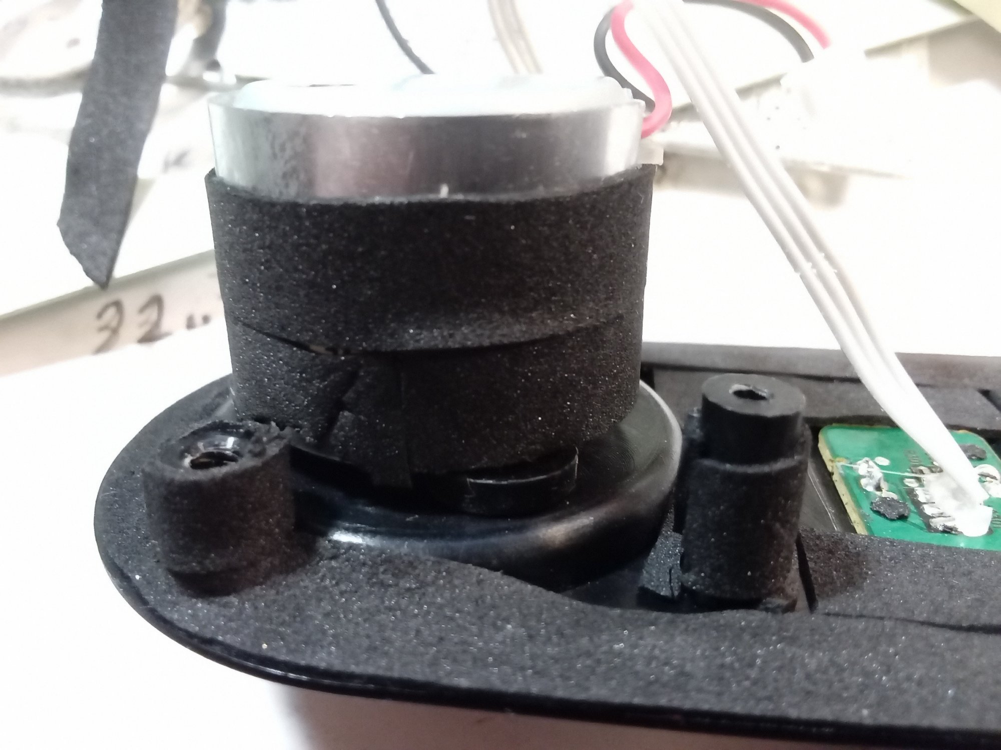

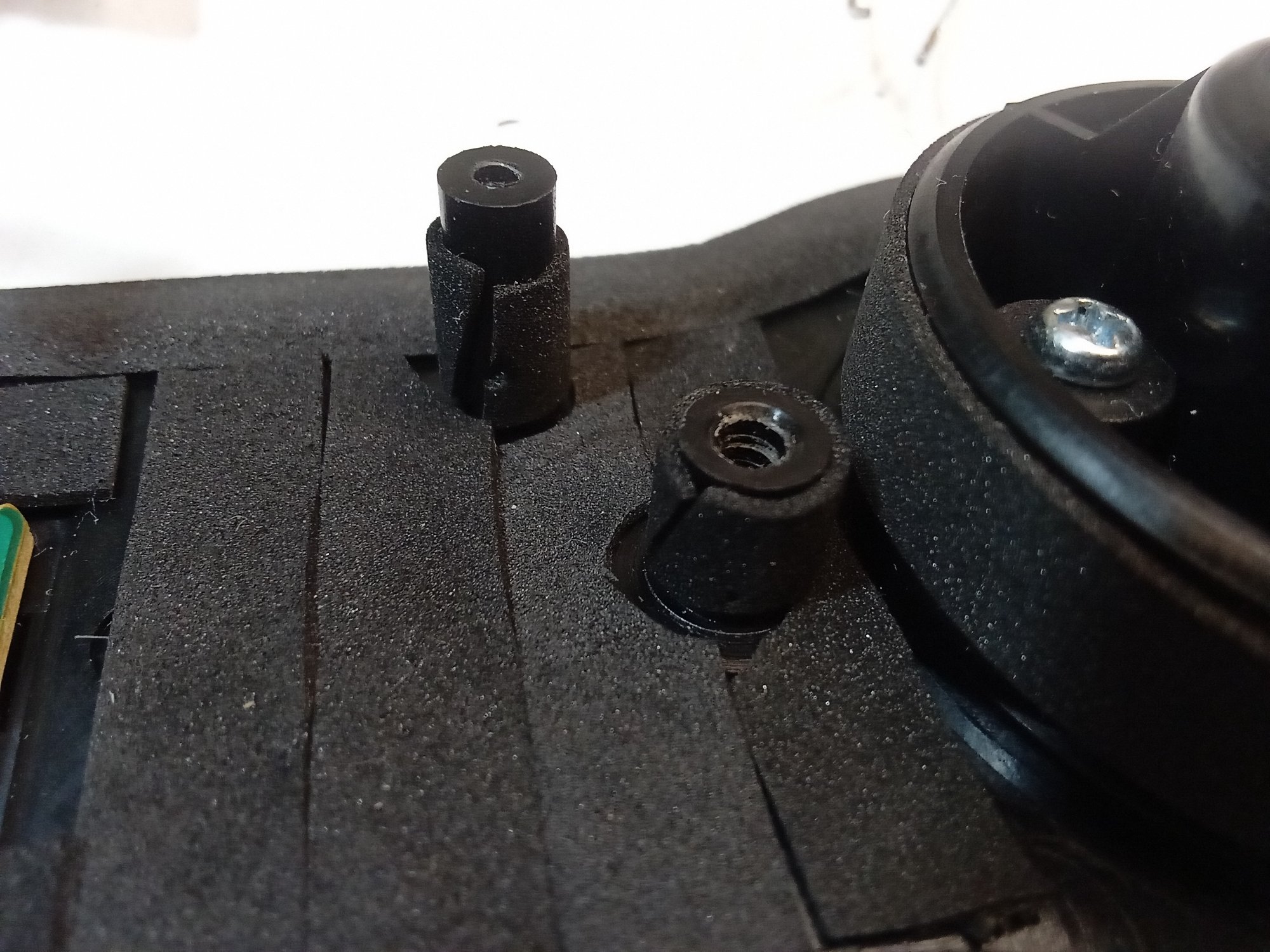

Расковырял свою вертушку - Премьеру.

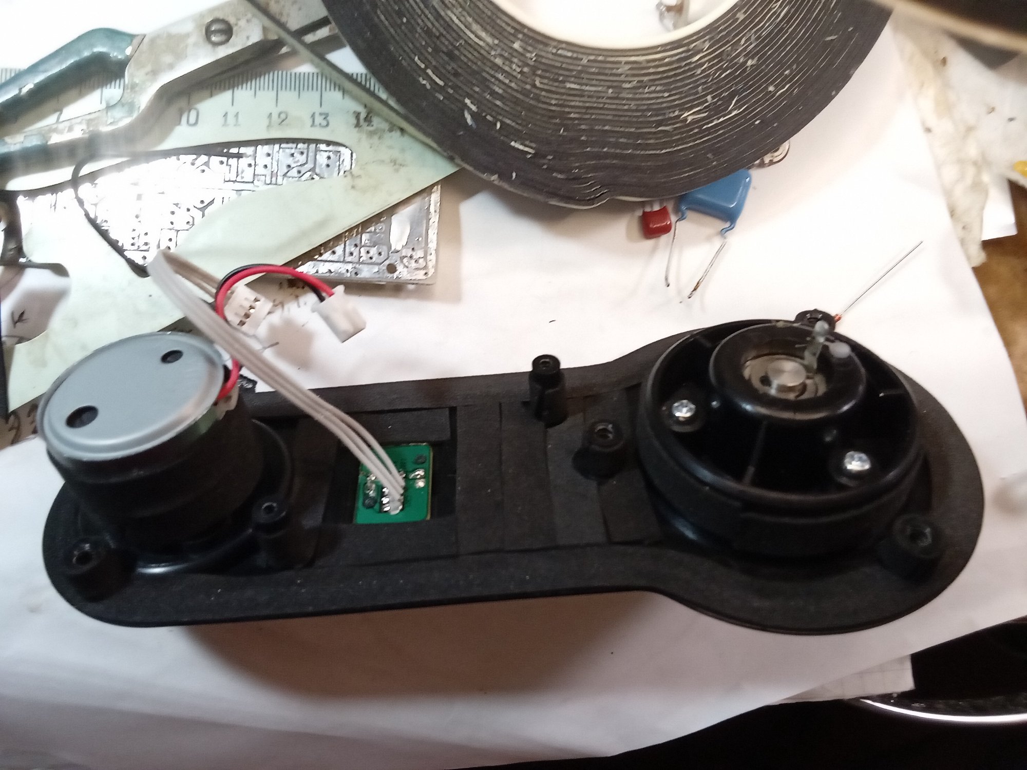

Примеряю туда новый ФК. Обнаружил хруст в подшипниках 627Z для диска - там их два. Менял подшипники - бесполезно.
Лентой для вибро и шумо прокладок оклеил часть деталей для поглощения шума и вибраций между узлом привода и корпусом вертушки.
Поскольку уже полностью разобрал вертушку, решил фрезернуть пазы для полноценной ( композитной) РАДИОЛЫ 2х50 Вт в импульсе, чтобы потом не было обидно за бесцельно проделанную работу. Там будет еще и композитный УНЧ с инновационным узлом организации малошумящего смещения для ПТ ВК с ИБП под 150 Вт и проигрыватель карт с радиоприёмником .

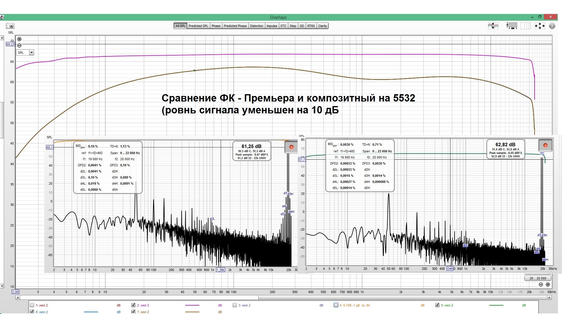

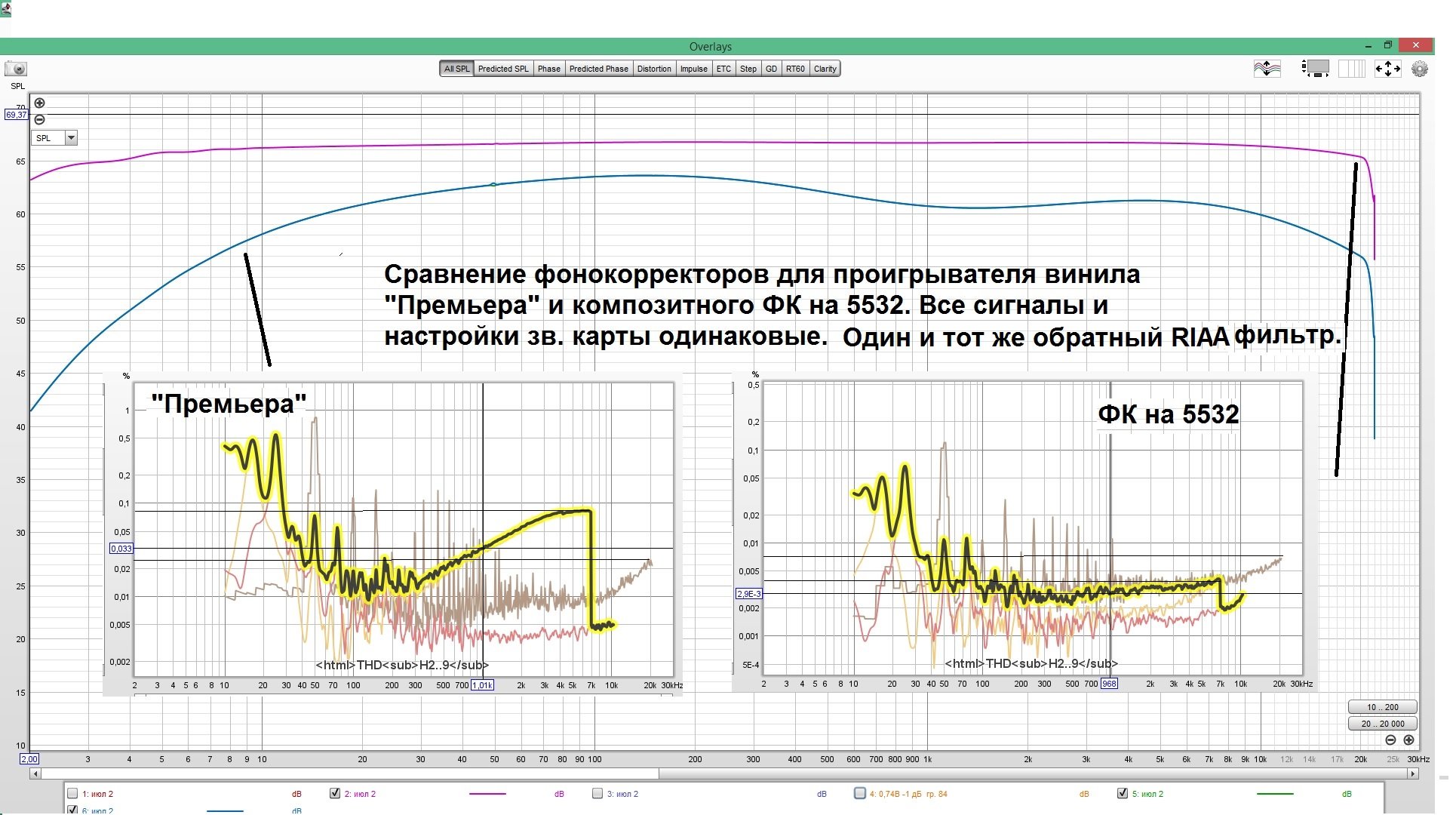

Попутно, решил сравнить заводской ФК от этого проигрывателя (на одной TL082) и композитный ФК (два композитных каскада - 4 шт. ОУ 5532). Уровень вых. сигнала на 1 кГц порядка 0,6-0,7В. Разница по шумам и особенно по искажениям на ВЧ существенная до 20-30 дБ.
Сравнение фонокорректоров для проигрывателя винила Премьера и композитного ФК на 5532..jpg
