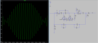

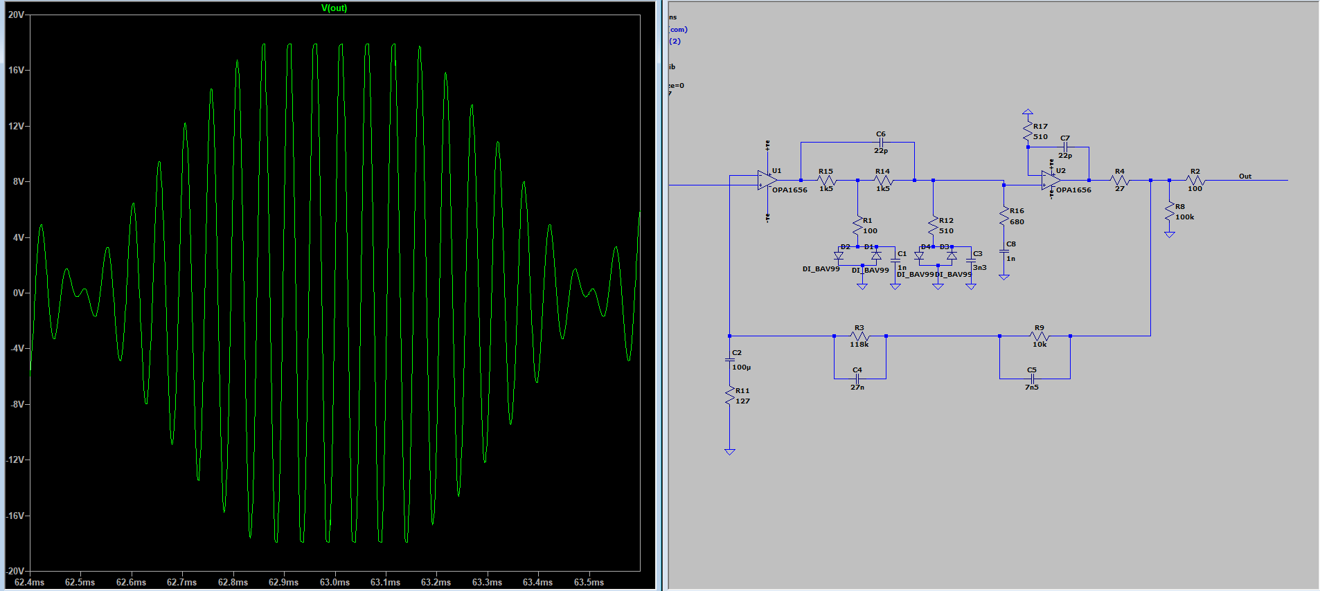

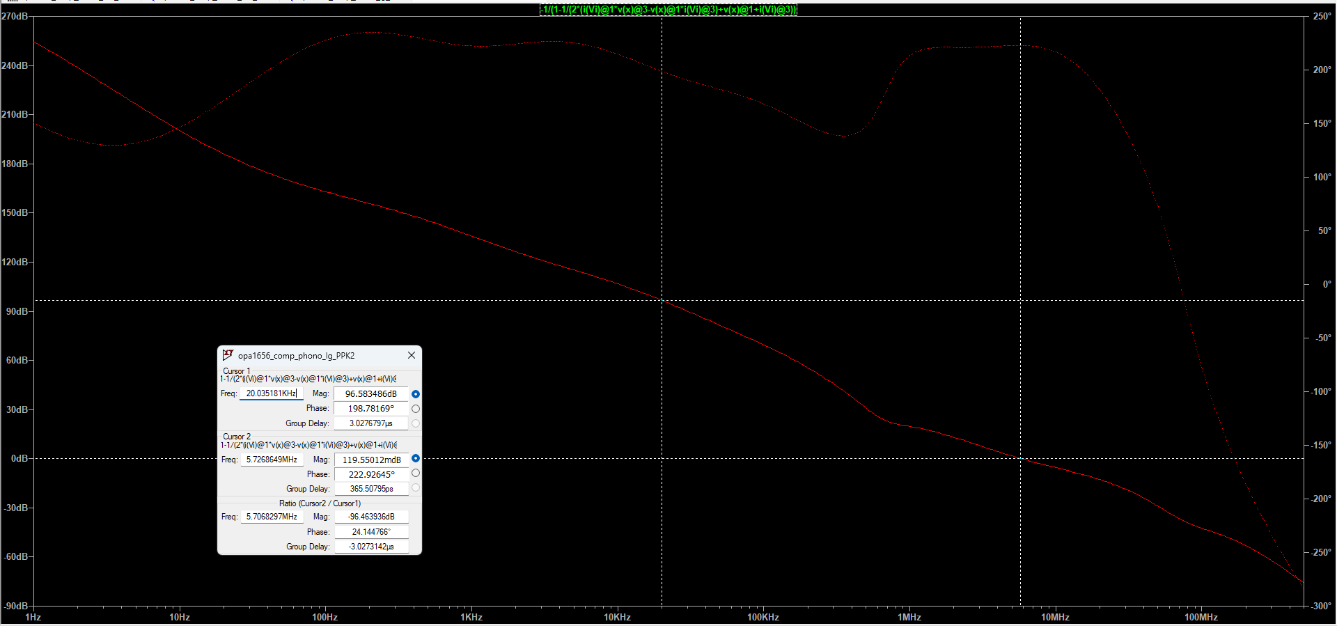

Что-то с моей подачи дискуссия ушла немного в сторону. Вот набросок композита на OPA1656 с RIAA-коррекцией в OOC. Ориентировался на статью Гронера, а с ППК ожидаемо получился Рубеж. 95дБ на 20 кГц.
    39.6 KB · Просмотры: 114
    63 KB · Просмотры: 129

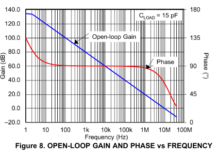

У 4558 в моей модели от TI все грустно, около 1 МГц Fед.ус.

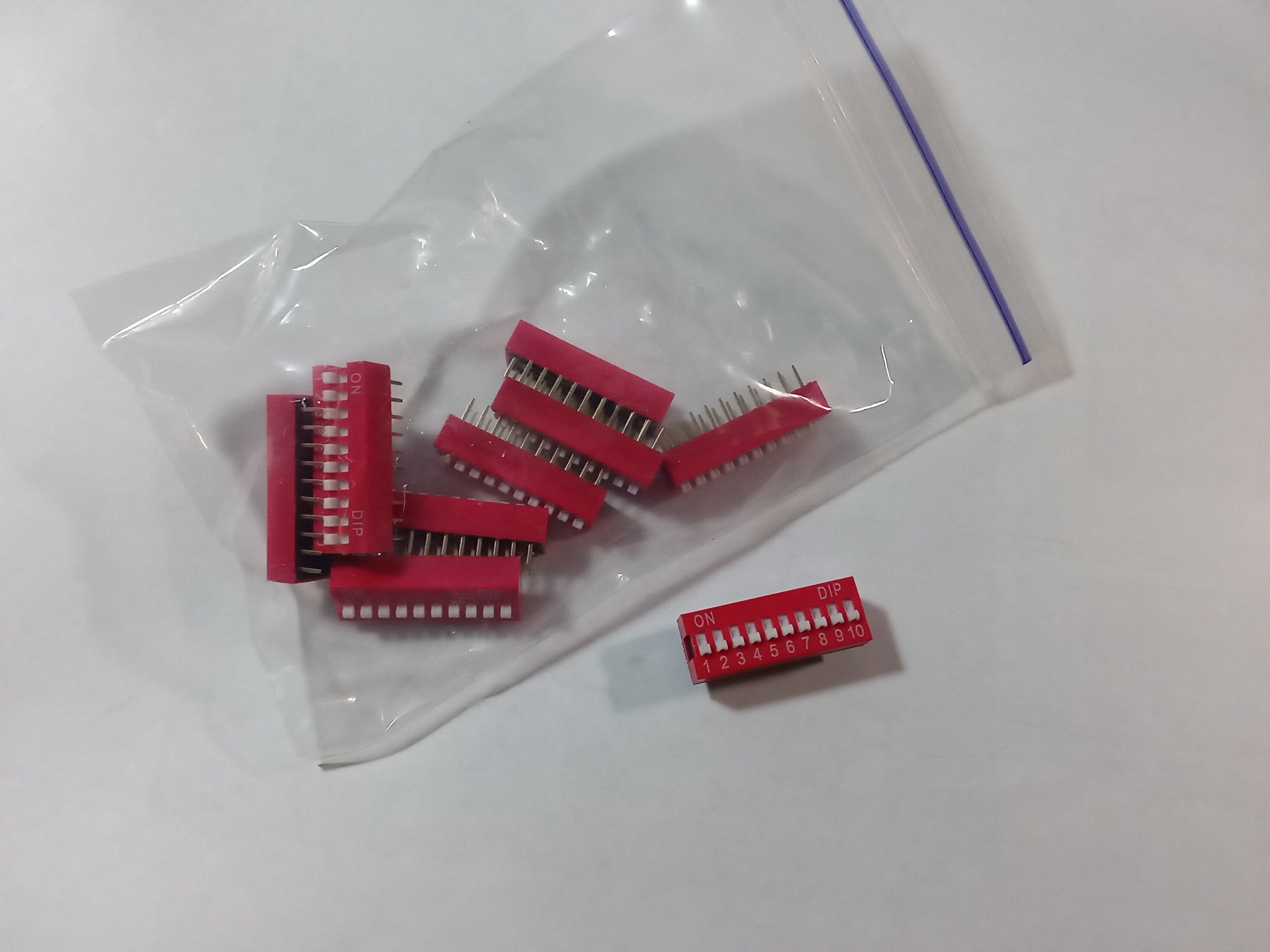

Для переключений в корректоре ставил джамперы позолоченные, дешево, сердито, удобно и наглядно.
Такие пойдут? Ножки вроде как золотые.
Кстати для неспаренных переключателей можно будет независимо подбирать АЧХ в линейку для П и Л каналов, для конкретной головки. А в одном из положений переключателей можно сделать резисторы в RC цепочке построечными, чтобы еще точней можно было настроить АЧХ. И конденсатор для тонкой коррекции на ВЧ можно сделать подстрочным типа КПК-М ( 8-30 пФ).

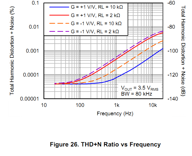

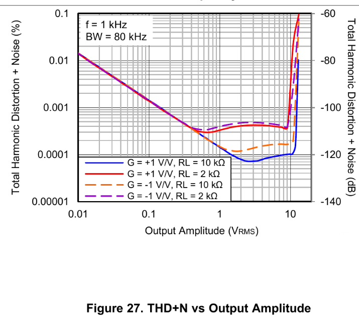

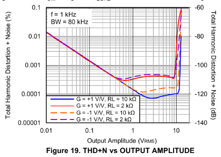

RTFM:
Только:
1. Ку=1/-1. То есть, когда всё усиление в петле. Попытка взять КуООС = 10 сразу ухудшает Кг до тысячной. Тысячная - это фе, пройденный в 90-х этап.
Попытка взять КуООС=10 на 20 кГц даст 0,02%. Куда это?
Это в рогатку.
2. На частоте первой гармоники 1 кГц
с захватом 80 гармоник.

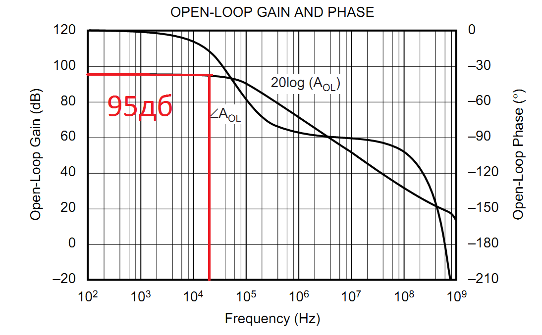

То есть, там, где петлевое - 80 дБ. Напомню, в РУБЕЖЕ на 20 кГц петлевого 100 дБ. Если линейно экстраполировать (хз, что это) результаты ОРА192 на частоту первой гармоники 20 кГц, Кг станет 0,02%.
И куда оно годится?
Но это ещё нормальный результат для ОУ с фед=10М. У 574УД1 была фед = 20М, как и у 544УД2.
3. На нагрузке 10 кОм.

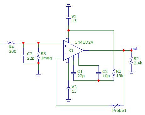

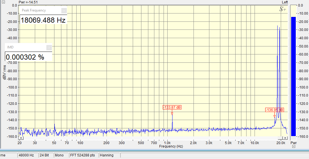

Для примера, что может старый советский 544УД2 в том же режиме повторителя, но на частотах 19+20к:
Нагрузка - 2,4 кОм, вчетверо жёстче, чем для ОПЫ192.

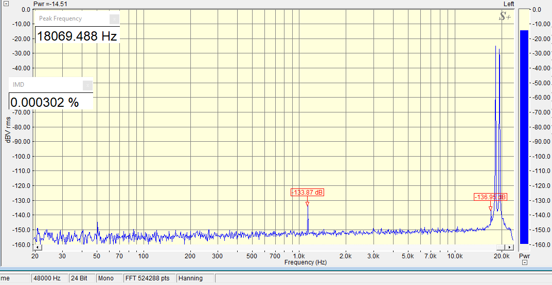

Минус 133 ... минус 136 дБ искажений, железные замеры. Вычтя 20 дБ на КуООС=10, получаем неплохой запас линейности: -113...-116 дБ против нужного для 16 бит уровня в -96 дБ.
Сорок лет прогресса - коту под хвост: не могут сделать ОУ, конкурентный 544УД2.

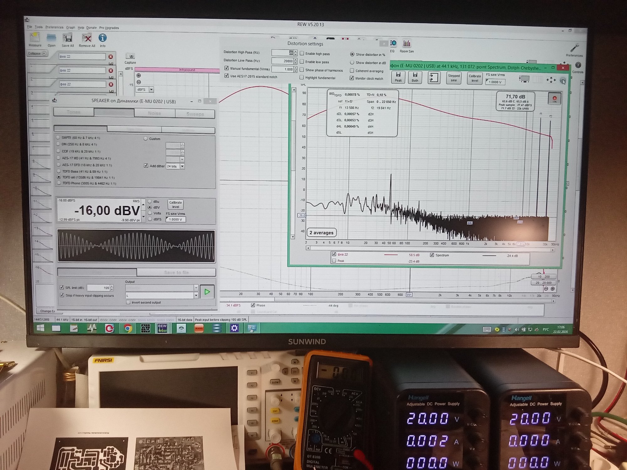

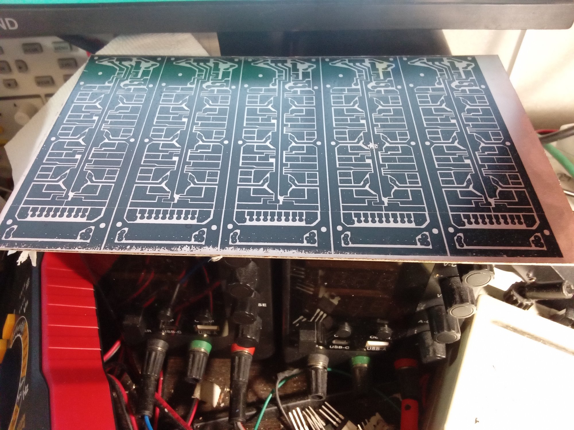

Разработал, печатную плату для ФК (ММ и и СМ) на 3 шт., последовательно включенных композитных усилителях на ОУ, да еще и с регулятором громкости и с повторителем на выходе (или входным ОУ для композитного УНЧ), чтобы два раза не вставать.
    507.7 KB · Просмотры: 30

RTFM:
Только:
Это в рогатку.
И куда оно годится?

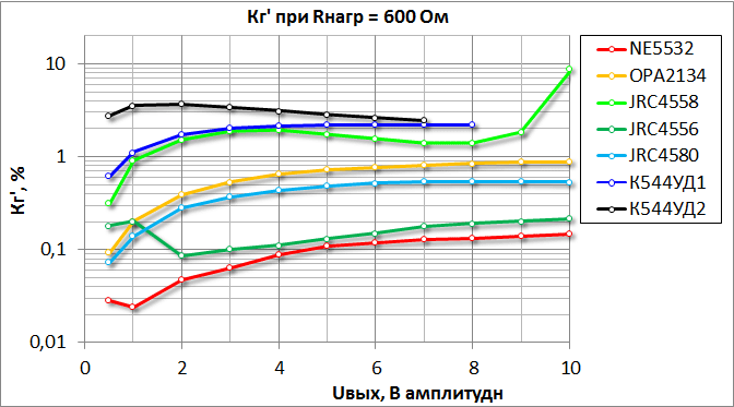

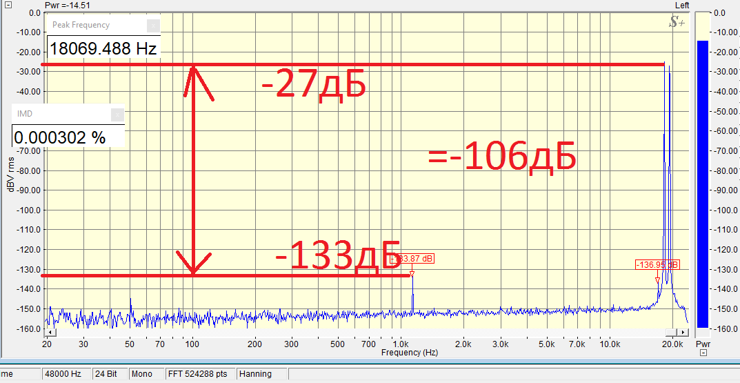

вот такие у тебя все замеры

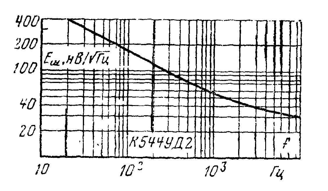

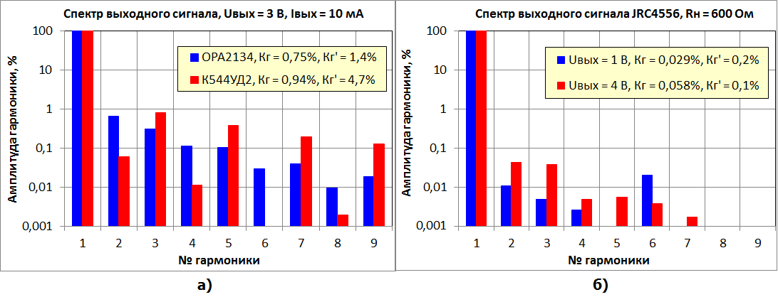

544УД2 хуже всех с большим отрывом и шумит как паровоз

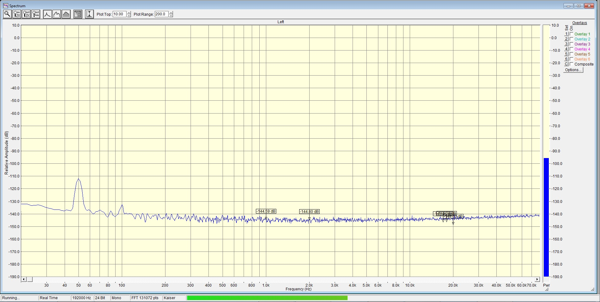

а кто ж тебе её голой то предлагает использовать?
шумы Рубежа с 544уд2 на входе. Ну прям шумная шо офигеть.
Да, она очень шумная
в 30 - 50 раз шумнее того, что я дал
никакого смысла ее использовать нет, разве что есть под рукой ведро

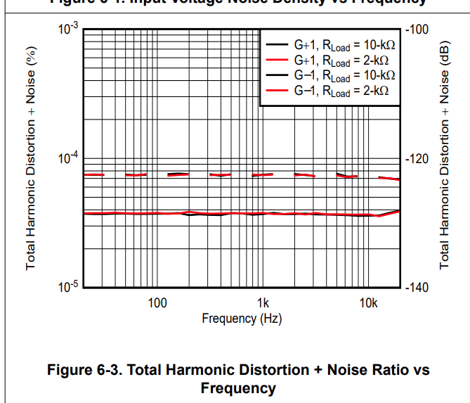

OPA192 5.5 nV/√Hz THD=0.00008%
Коля умеет написать такое, что меня от этой писанины охватывает лютый испанский стыд, которым я просто обязан щедро поделиться с автором.
Ни у одного усилителя нет такого параметра, как Кг или Кими - конст.
Меняются условия: частоты (и глубины ООС от них), нагрузки, КуООС (и глубины ООС от них) - и Кг/Кими меняются.
Теперь смотрим на единственную характеристику в дейташите 192 про линейность:
Много это, или мало?
Кг ВВС-2011 на номинальной мощности при 20 кГц - 0,000.47%:
А тут - предусилитель и на 1 кГц. Всяко должны были меньше Кг сделать. Но нишмагли.
С какими условиями такой здоровенный Кг сняли?
Частота: 1 кГц.
Это значит, что на 20 кГц нарисованный рекламный Кг будет в 20 раз больше.
Г=КуООС=1/-1.
Это значит, что при КуООС=10 рекламный Кг возрастёт в 10 раз.
При совместном действии этих факторов: частоты 20к и КуООС=10 рекламный Кг вырастет в 200 раз - до 0,1%.
Замеры говорят что смотря где. В усилителях шум не слишком то важен. Или ты можешь на слух услышать -144дБ шума? Никто на вход УВ её и не тыкает, она не для этого нужна.
уровень полки надо на 43 дб увеличить чтобы получить интегральный шум, знаешь почему?
Чтобы получить прибавку в 43 дБ к спектральной плотности (уровню полки), полоса пропускания должна составлять примерно 20 кГц.
итого там 101 дб шума
Лупень, а попробуй добавить 6 дБ к уровню первых гармоник, так как их две.
Вот такие у тебя все замечания: выскакиваешь, как с пи ды на лыжах, гавкнув - и в конуру.
так все равно 112 дб, а не 133
Так-то, с тобой поделились ПРАКТИЧЕСКИМИ замерами, а ты в ответ толкаешь теоретическое безотносительное говно.
Уровень шума - это не клеймо, а отношение сигнала к шумам усилителя.
Выбираем за тебя на твоём графике среднюю частоту звуковой полосы: 1 кГц. Ей соотв. плотность шумовых напряжений 60 нВ на ккв из герца.
Тогда средний шум в полосе до 20к равен в 20.000 большему значению: 1,2 мкВ.
Соотносим со входным напряжением РУБЕЖА 3 В:
С/Ш = 3.000.000 мкВ / 1,2 мкВ = 128 дБ.
Для частоты 200 Гц шумов вдвое больше и С/Ш = 122 дБ.
Я на шумящем ОУ получил С/Ш, на 26 дБ лучшие требуемого значения для цифровых носителей - 96 дБ. Вот горе, да?
Чего тебе неймётся-то?
Неграмотность, как анус: она есть у каждого, но не надо с нею ходить и каждому показывать без спросу. Только лечащему врачу.

А вот с предложенной мною Т-коррекцией:
реальные замеры Юры Бедраня из Николаева:
говорят, что ты брешешь. Даже с нагрузкой 2к4, которой мы нигде не применяем, линейность высокая: -113....-116 дБ.
Поспорь с графиком, родной (нет).
Сама методология Аудиокиллера представляется весьма дурацкой: мы не делаем усилителей на одиночных ОУ, а применяем композиты с хорошей разгрузкой по току применением буфера 634.
Из категории "загадошные вычисления". А в искажениях тоже так надо делать? Их складывать и получать вместо -120 дБ - 80дБ?
Интегральный шум в полосе частот от 20 Гц до 20 кГц при спектральной плотности 60 нВ на ккв из герца будет 140*0.06=8.5 мкВ RMS
то есть RMS примерно 2 В
С/Ш = 2.000.000 мкВ / 8.5мкВ = 107 дБ.
не позорься, я тебя не раз ловил, что ты элементарного не знаешь
это смешно
хоть у гугль ИИ спроси, он тебе распишет
ты реально не догоняешь что такое шумовая полка, спектральная плотность шума и интегральный уровень в полосе частот?
Ты позорище.
Это была брехня, так как коррекция была штатной: 1-8 замкнуты, после чего 544УД2 = 544УД1 = ТЛ071.
Ты не мог этого не видеть и брехал форуму вполне сознательно, в надежде, что я не найду исходник статьи. Чувак, я матрицы коррекции находил, а это всего лишь статья со ссылкой. На что ты рассчитывал?
Вот тут твоя брехня видна каждому:
Аудиокиллеру претензии
