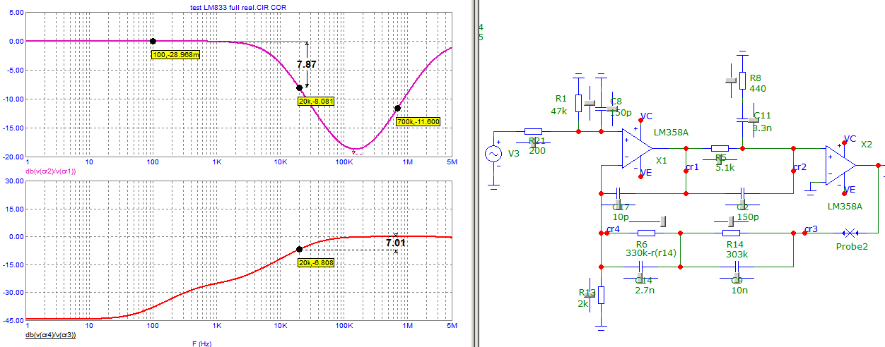

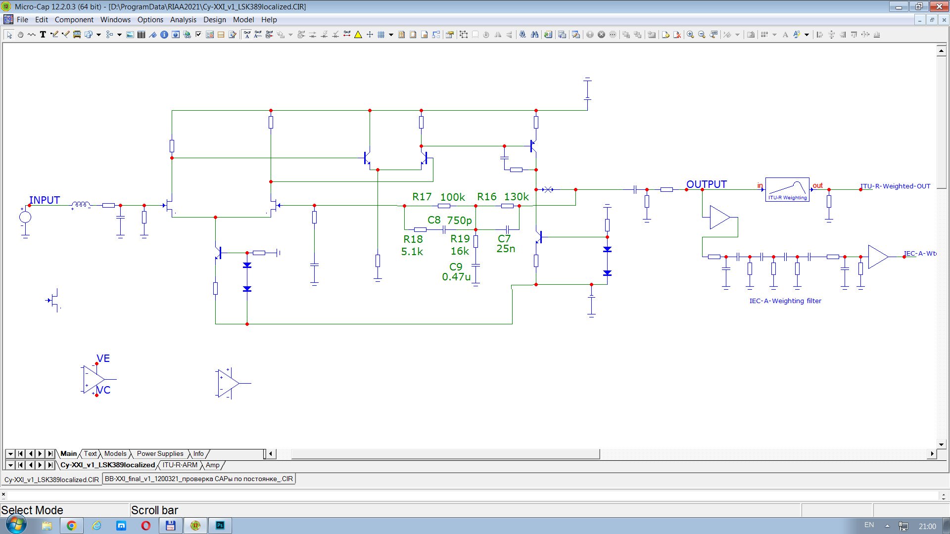

Ультралинейный винил-корректор на композитных усилителях.
По входу сейчас стоит 43 к. Но, думаю, это не принципиально.
Завтра попробую снижать усиление. Если вылезет и 6 ноль на EMU-0202, то можно подавать заявку на нобелевку.

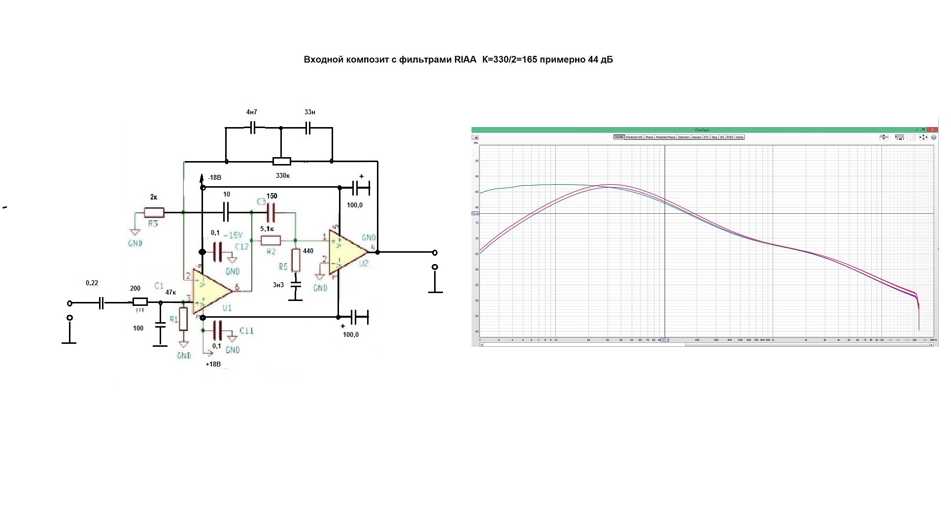

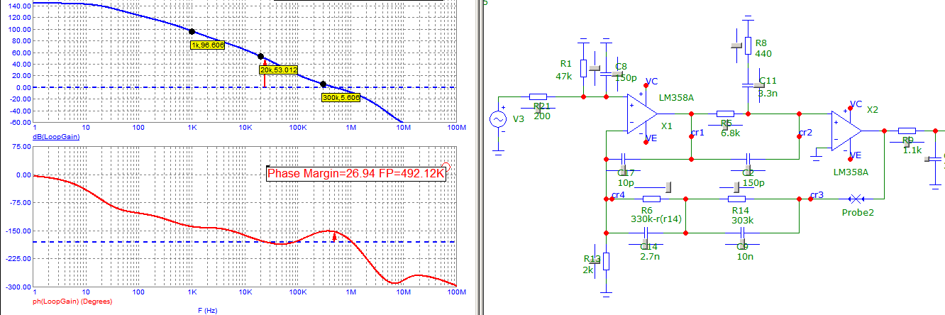

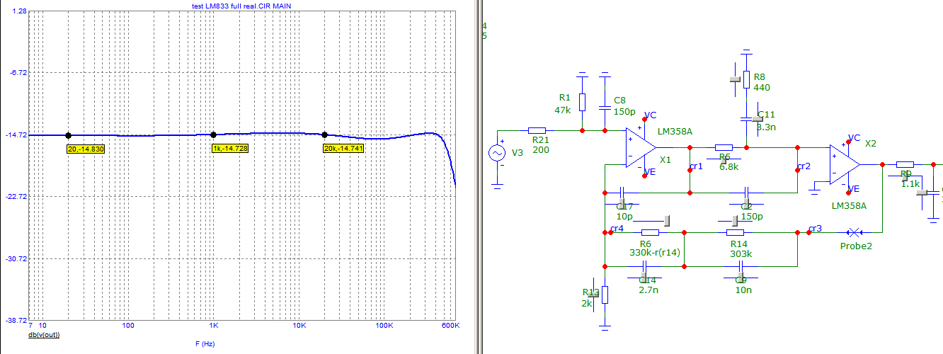

Крутизну наклона АЧХ можно слегка менять RC цепочкой в фильтре между ОУ. С емкостью ( 3н3) - синий график, без этой емкости - просто делитель - красный график. Думаю, что 3н3 не совсем оптимальный номинал, Надо попробовать 470-1н5. Эта емкость позволяет также несколько снижать ИМИ.
А точку перегиба АЧХ легко определить ( и двигать по частоте и как бы вверх вниз по амплитуде) с помощью подстрочного резистора (в моем варианте 330к) под конкретные конденсаторы. а они определяют частотный сдвиг этих наклонных АЧХ. Тут задача поиска точной АЧХ корректора резко упрощается - проще подобрать два резистора после поиска оптимальных их значений, чем подбирать два конденсатора и два резистора.)))
С симулятором коррекция подбирается легко, когда понимаешь, что ты хочешь.
Ваш вариант тоже заработал, но есть момент.
АЧХ воспроизведения я поправил плюс / минус, но стабильность - это проблема.
Обе коррекции отъедают усиления на 20 кГц примерно 14 дб. (это я уже посмотрел в программе), остаток - на графике - 53 дб. Итого: 53+14 и делим на две микросхемы - получаем усиление одной
Причем запас по фазе совсем не большой.
Эта конфигурация коррекции стабильна, когда усиление самих микросхем не велико на частоте 20 кГц, в районе 30-35 дб.
Потому эта схема работоспособна у меня на LM358.

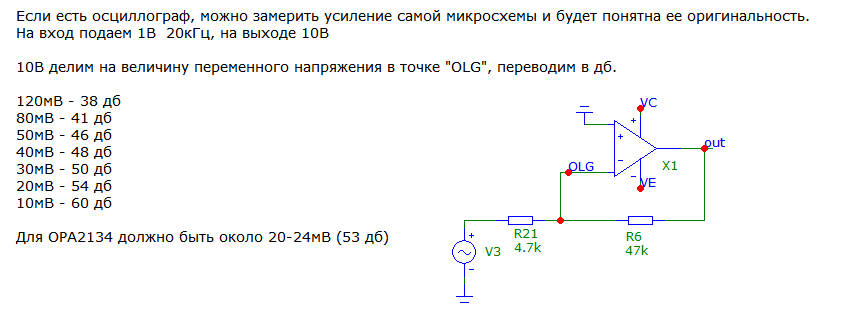

Уверенность в оригинальности ваших микрух есть?

Не уверен в оригинальности микросхем, но работают примерно как и другие аналоги +- штук сто...
Думаю, что еще уменьшить усиление на 5-10 дБ и эта схема засвистит, хотя по началу эту коррекцию поставил в параллель к 30 к в ООС ( под конденсатором, про который забыл) и все тоже как бы работало, хотя по НЧ была срезанной макушка в графике АЧХ._poka
Завтра проверю... запишу, чтобы не забыть - поставить туда 4580 и 5532 из Китая и снизить усиление поставив вместо 2 к в ООС 10 к - подстроечник.)))

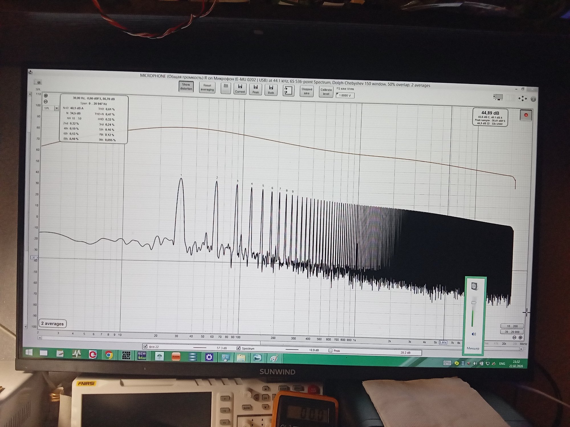

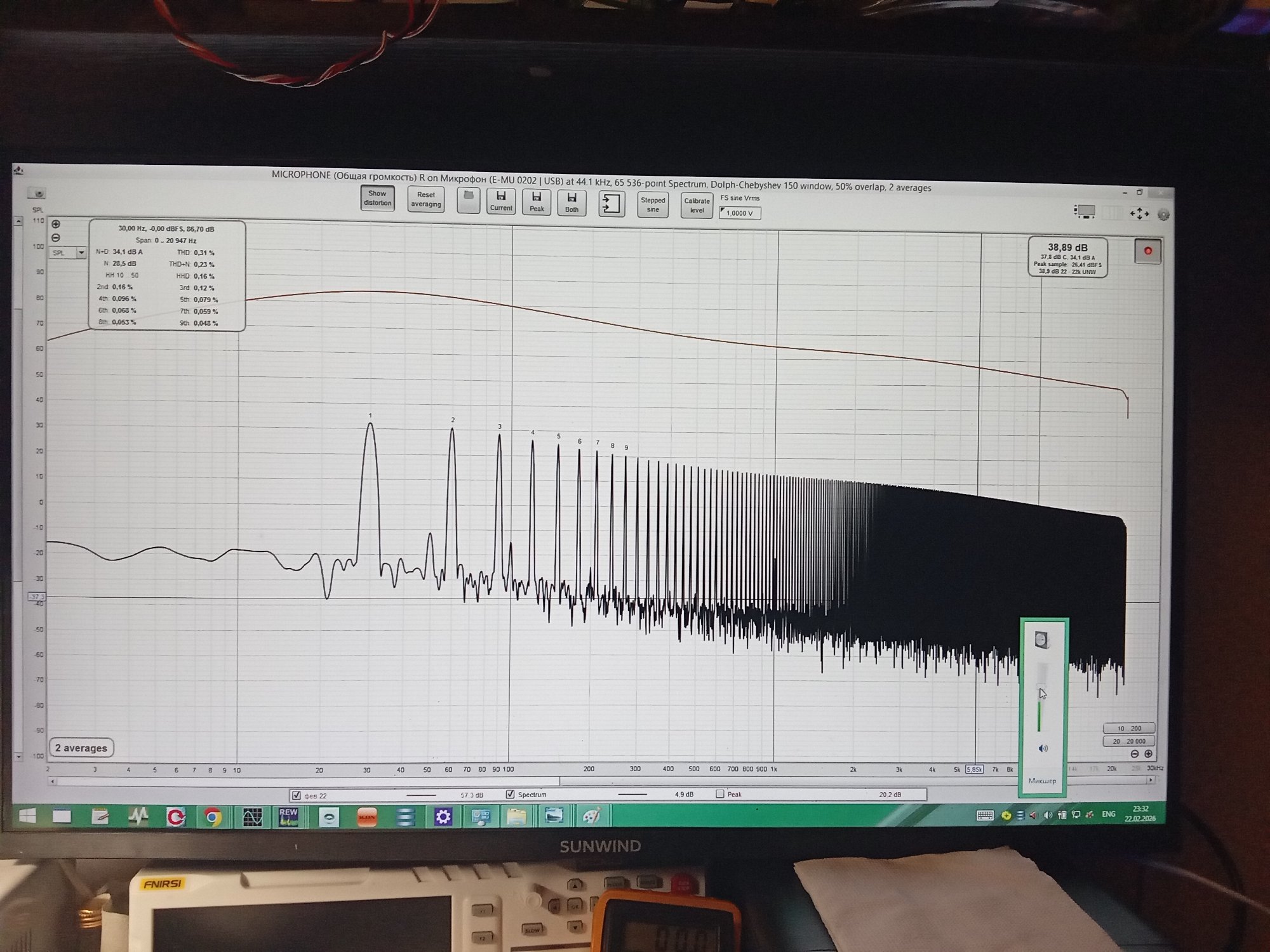

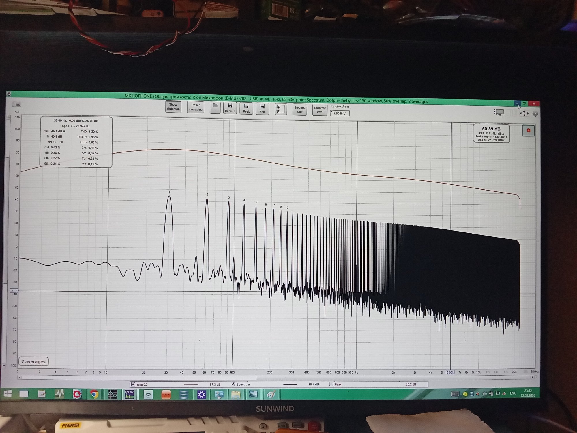

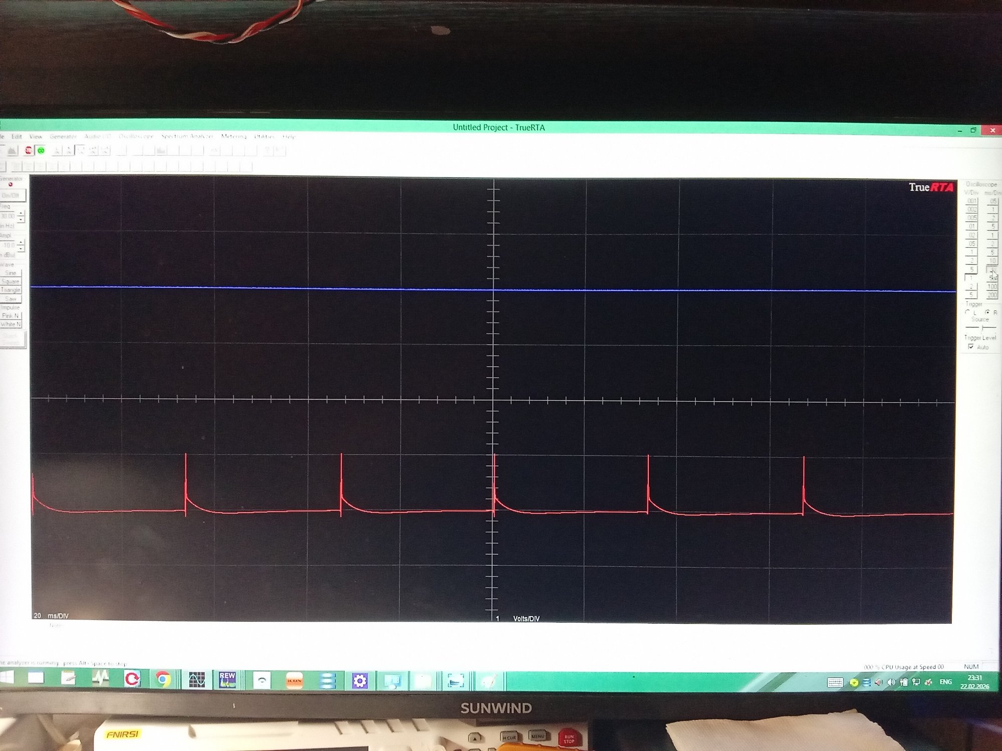

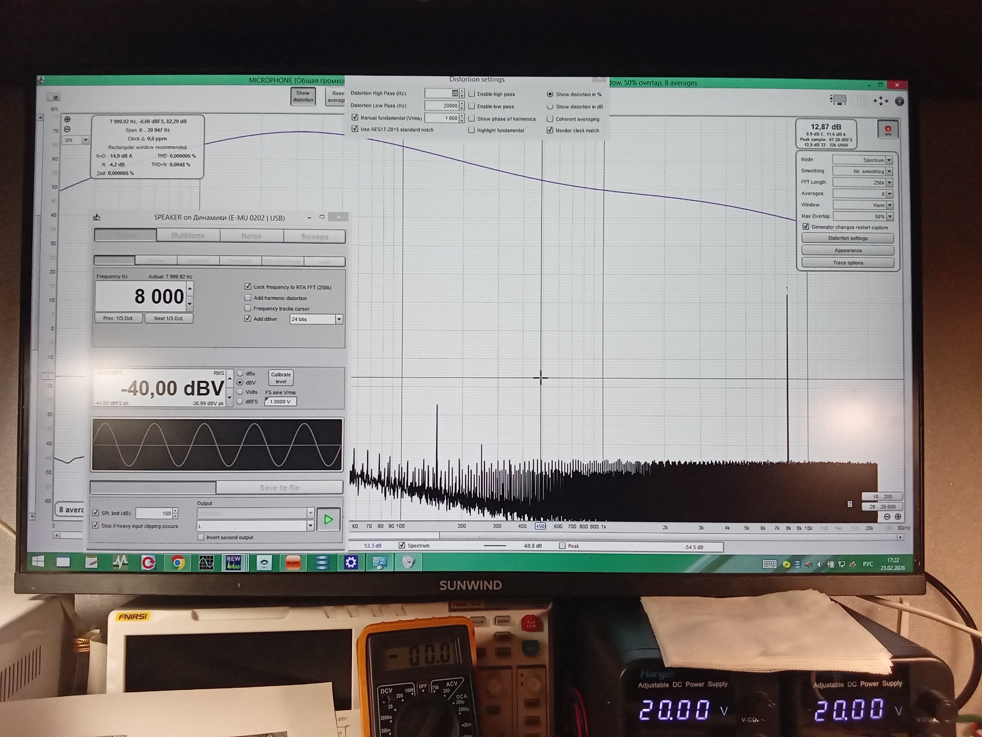

Кстати, решил посмотреть самый сложный сигнал - импульсный типа мультитона, но в виде пачек гармоник от импульсов (привет Петрову с его бурстами и т.д.))).
Ну, как бы работает, естественно похуже, чем в линейном усилке, где отношение сигнал шум у таких сигналов может быть и под 70 - 75 дБ. Тут чуть поменьше, где-то под 60-65дБ. Это я для тех, кто сомневается, что играть будет офигенно классно музон с пластинки самых сложных - шумно- забойных рок забоев и опер с динамическим диапазоном максимум в 60 дБ - с пластинки на все компоненты по частотам от 20 до 20 000 Гц! _da
Это означает, что если бы на пластинке был записан такой сигнал с равными уровнями всех, грубо говоря 1000 компонентов от 30 до 22 000 кГц, то их уровень был бы примерно в 1000 раз ниже, грубо говоря, с уровнем в 1 дБ над шумами пластинки. А тут разрешение в 1000 - 2000 раз выше, чем возможности сигнала на пластинке. :cool:
Эти дополнительные 50-60 дБ берутся не с потолка, а за счет д.д. композитного усилителя и его способностей очень точно воспроизводить самые сложные сигналы с Д.Д под 100-110 ( а с более продвинутыми ОУ и под 125 дБ) дБ, которые на реальных пластинках были бы глубоко в её шумах.

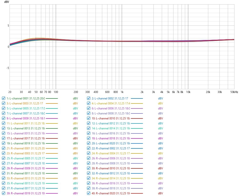

Графики с разным уровнем сигнала.

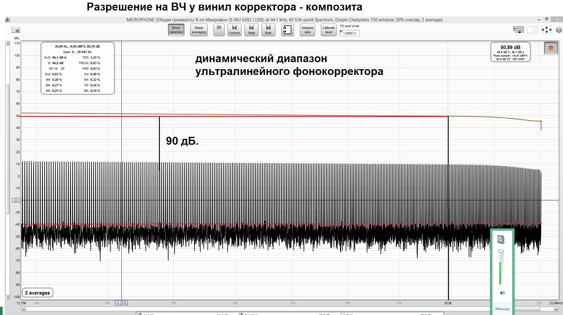

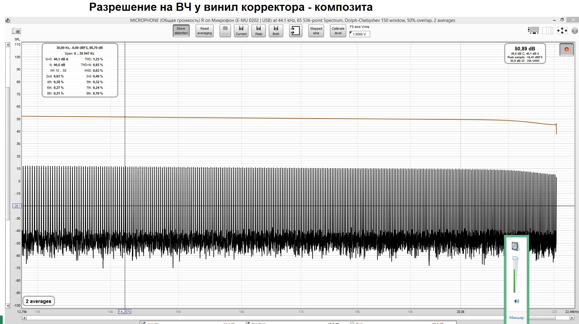

Эта картинка для особо сомневающихся в качестве работы на ВЧ у такого фонокорректора. Вам только осталось найти хоть одну пластинку с такой же записью на ВЧ - с д.д под 40-50 дБ на ВЧ Всех этих гармоник. smile_1
    395.9 KB · Просмотры: 89

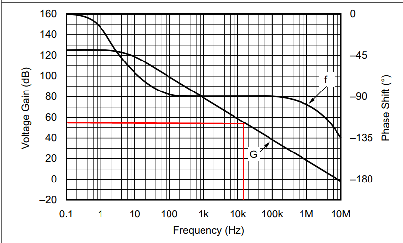

По графикам там 55 дб. в композите, чтобы не свистело с этой коррекцией.
Но, я могу ошибаться и ничего не навязываю.

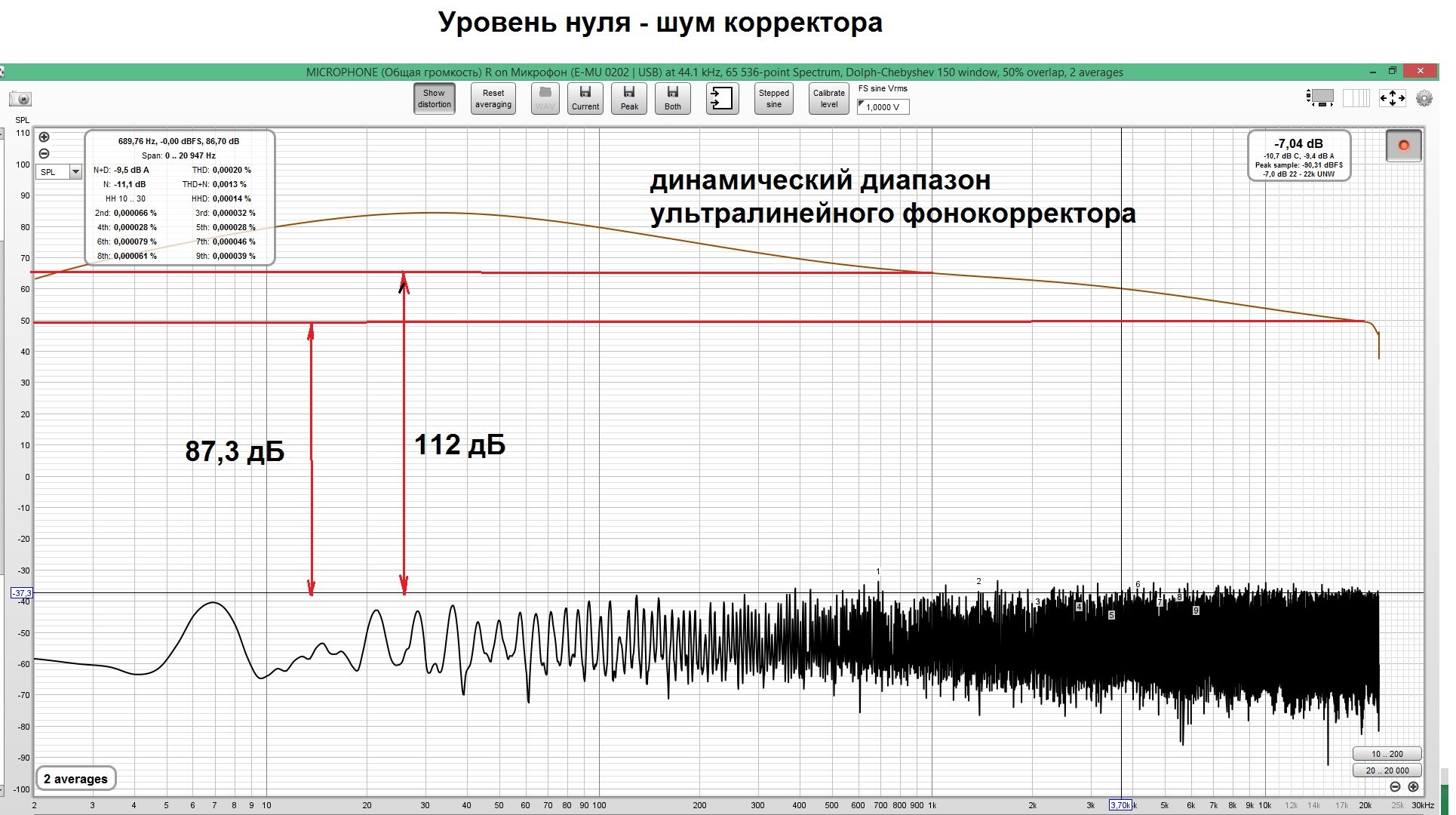

А какой смысл? Тут и так на 20 кГц отношение сигнал шум 90 дБ. А на 1 кГц 112 дБ. Зачем больше для пластинок?

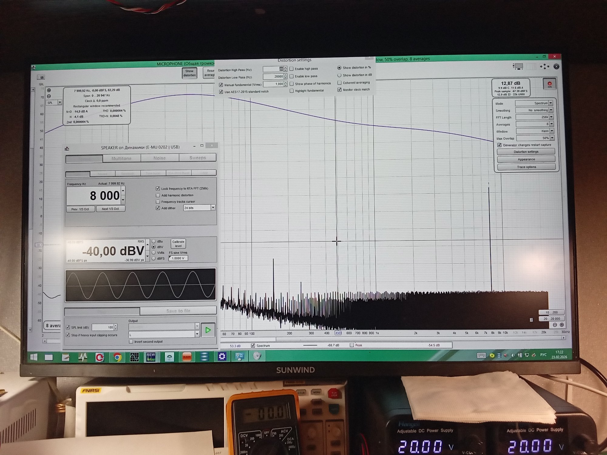

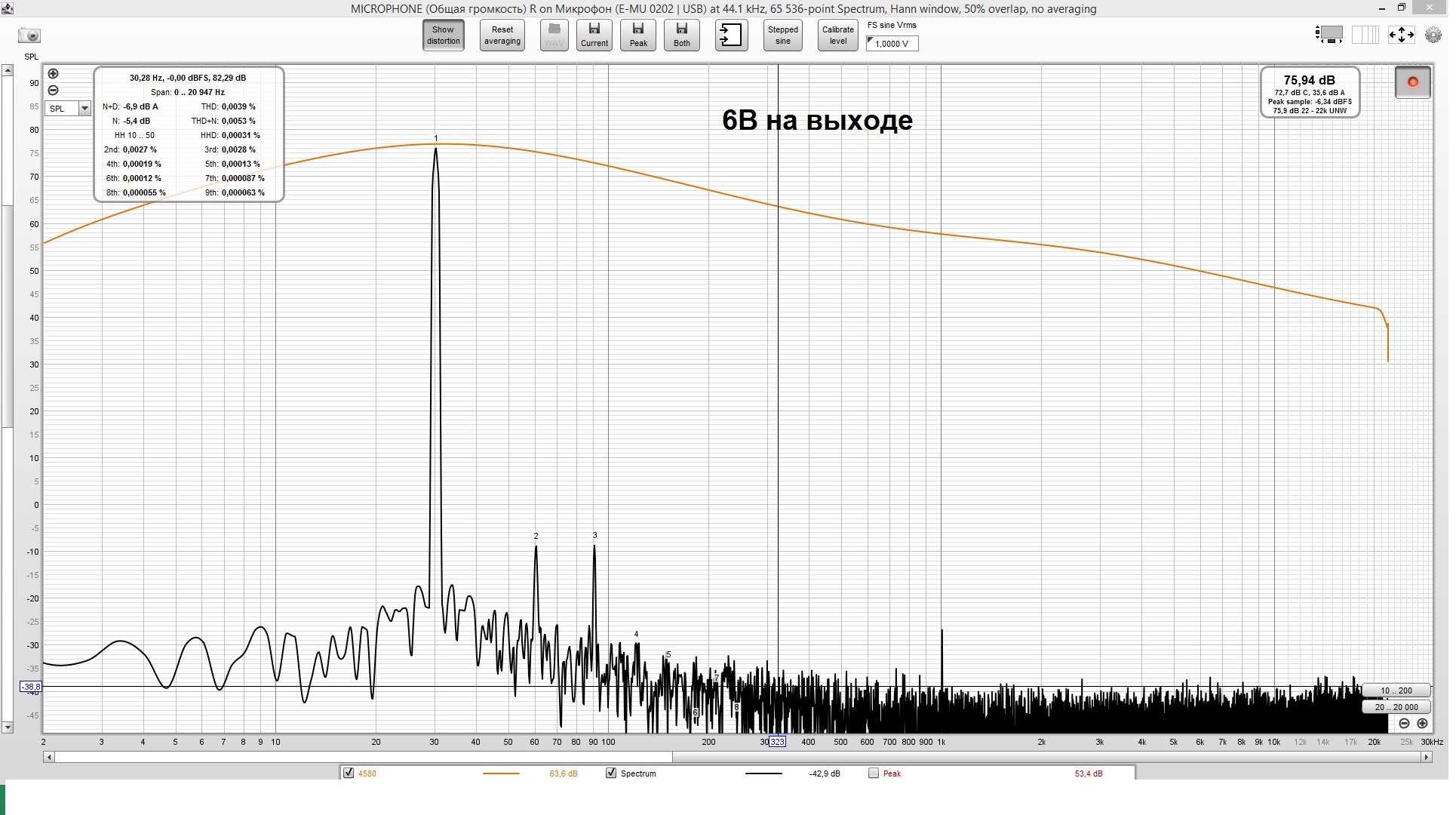

Поигрался с усилением в плане получения минимальных искажений. Почти угадал с резистором. Оптимальное значение где-то в районе 1,5к. а усиление на 30 Гц 343к (показания сопротивления тестером)/1,5к = 341,5. Примерно 51дБ. Ниже 0,000004% EMU-0202 не показывает. _poka
Да, слегка ошибся. Забыл про низкий входной уровень сигнала с головки и, что еще будет хотя бы один композит с усилением в 20 дБ. Так, что нужно смотреть C/Ш на всем корректоре. _hm_

Отношение сигнал\шум не бывает ни "на 20 кГц", ни "на 1 кГц". Почитайте стандартную методику, и учитывайте 500 мГн + 1 кОм на входе, относительно 5 мВ @ 1 кГц. А то, что вы привели, это профанация.
Это когда выходное сопротивление источника приближается к 0 Ом, а у нас на входе (картридж ММ) примерно 1кОм и пол Генри индуктивности, импеданс доходит до 47кОм.
Шум - вещь коварная!
На двух композитах он будет еще меньше. Так говорят святые писания.
Да, и смотреть надо на номинальном входном при номинальном выходном напряжении.
В Вашем случае 5мВ входного.
А еще есть взвешивание, спектральная плотность шума...
Николай Евгеньевич трактат писал в свое время.

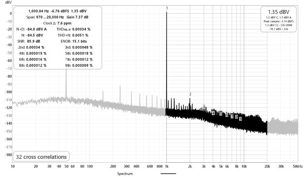

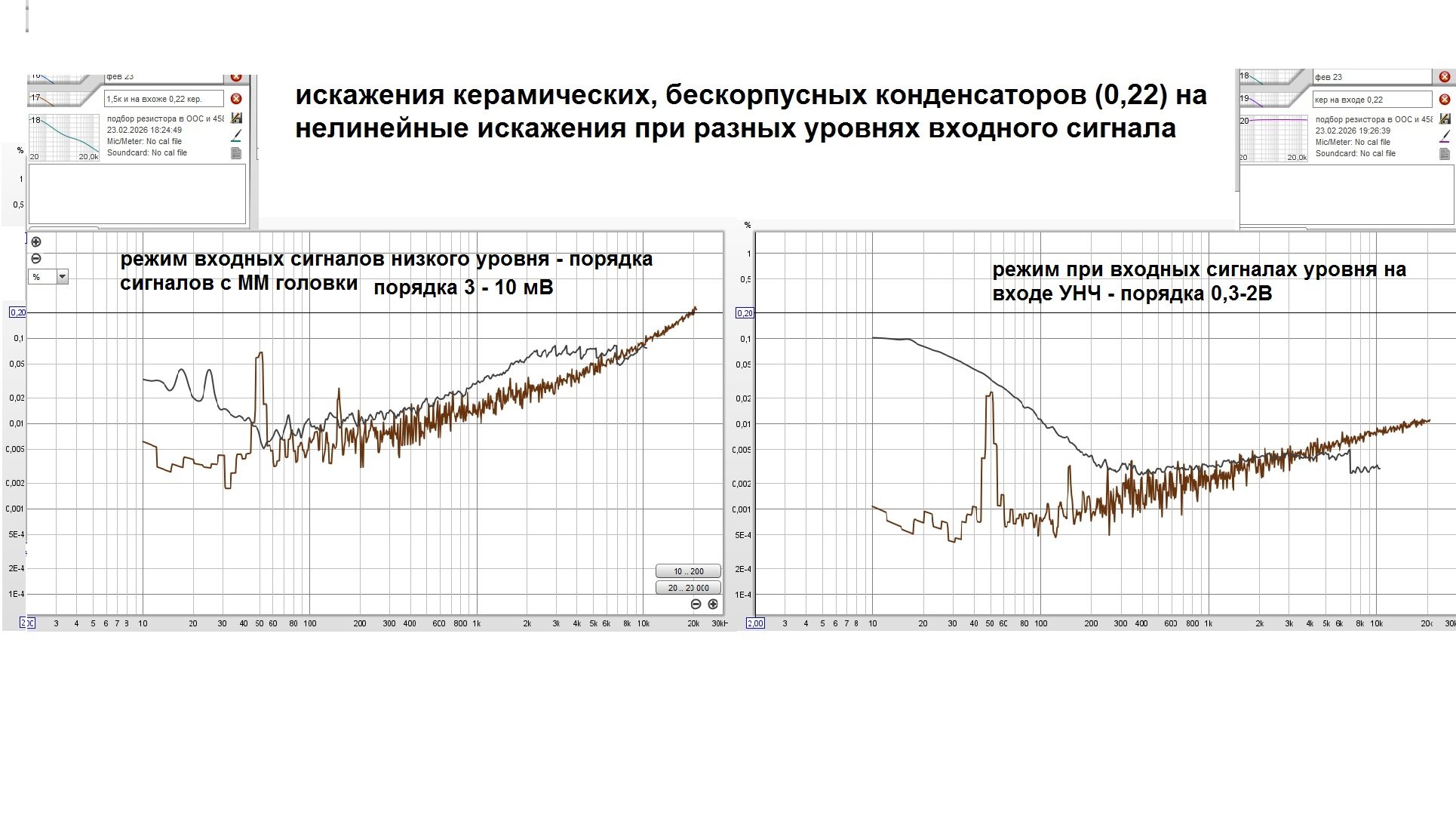

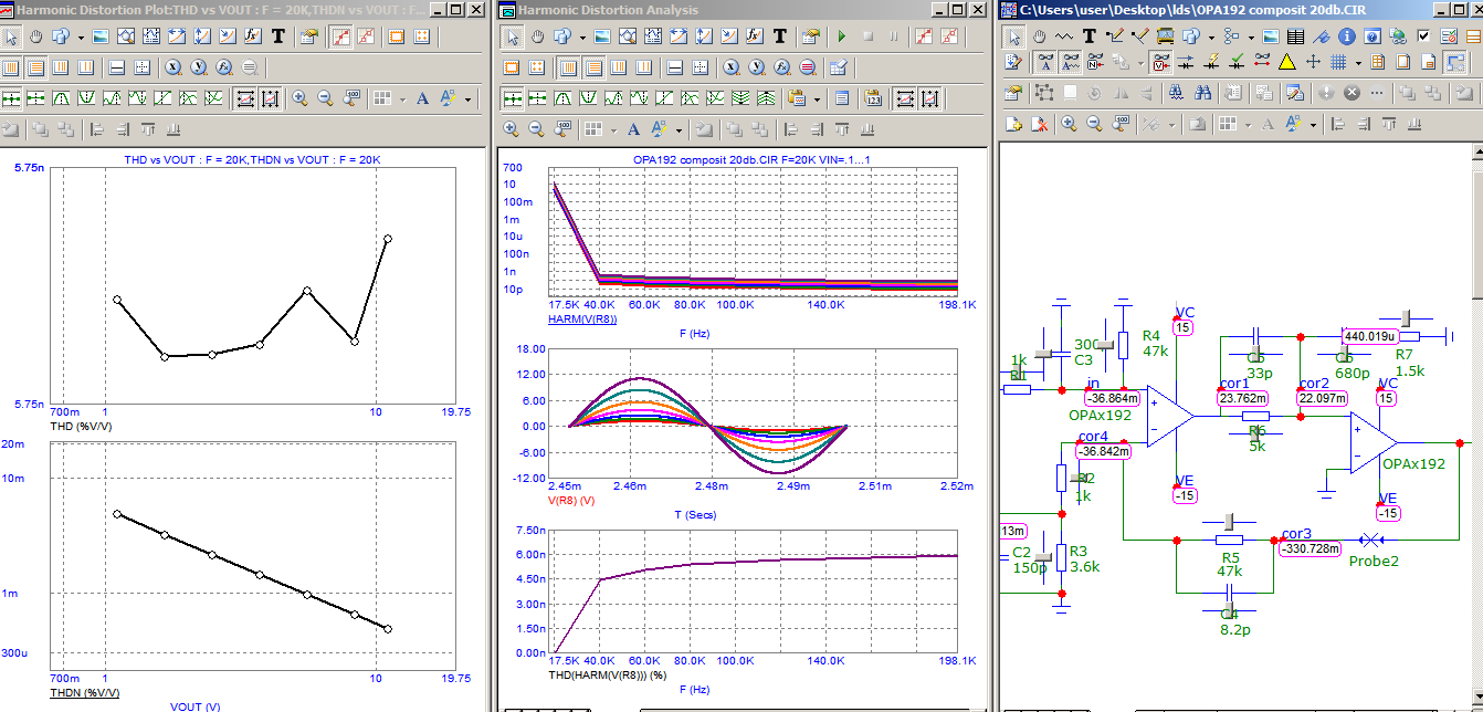

Хочу показать какие искажения дают керамические, бескорпусные конденсаторы ( 0,22 мкФ на входе различных усилителей - фонокорректра и допустим УНЧ).
Это у вас керамика X7R X5R или не дай бог Y5 Z5. Для наших целей из керамики годидзе только C0G. И еще схемотехнический хинт - последовательно с кондером прикручивать последовательно резистор значительного сопротивления (как R18 R19 в первом аттаче ) , типа не менее нескольких килоом. Тогда клир будет незначительным, как во втором аттаче, с C0G керамикой, как в третьем аттаче. А вообще у меня по поводу искажений конденсаторов в прошлом году было аж 2 больших публикации "Конь-денсаторы для Hi-Fi" [ https://www.*******.com/posts/kon-densatory-hi-122028742 ] [ https://www.*******.com/posts/kon-densatory-2-145269749 ], там больше полсотни рисунков-скриншотов [ https://c10.patreonusercontent.com/4/*******-media/p/post/145269749/853440f50f8b4579ab16b07987c068b3/eyJxIjoxMDAsIndlYnAiOjB9/1.jpg?token-hash=kXfVi3Q-cNGQelo1rcf6H1TpqVHQuQoXLivJCgQybAU=&token-time=1773187200 ] , после которых 100% ознакомившихся бегут выбрасывать все разделительные электролиты. И вам в этом же желаю удачи!

Это у вас керамика X7R X5R или не дай бог Y5 Z5. Для наших целей из керамики годидзе только C0G. И еще схемотехнический хинт - последовательно с кондером прикручивать последовательно резистор значительного сопротивления (как R18 R19 в первом аттаче ) , типа не менее нескольких килоом. Тогда клир будет незначительным, как во втором аттаче. А вообще у меня по поводу искажений конденсаторов в прошлом году было аж 2 больших публикации "Конь-денсаторы для Hi-Fi" [ https://www.*******.com/posts/kon-densatory-hi-122028742 ] [ https://www.*******.com/posts/kon-densatory-2-145269749 ], там больше полсотни рисунков-скриншотов [ https://c10.patreonusercontent.com/4/*******-media/p/post/145269749/853440f50f8b4579ab16b07987c068b3/eyJxIjoxMDAsIndlYnAiOjB9/1.jpg?token-hash=kXfVi3Q-cNGQelo1rcf6H1TpqVHQuQoXLivJCgQybAU=&token-time=1773187200 ] , после которых 100% ознакомившихся бегут выбрасывать все разделительные электролиты. И вам в этом же желаю удачи!
Вы наконец-то догадались вместо ссылок и долгих дискуссий, просто показать пару графиков и спектрограмм. +like
Но, возвращаясь к моим предыдущим графикам - в вашем графике искажения на уровне с.ш порядка 60 дБ. а на моих графиках этих сигналов с таким д.д аж 1200 гармоник.
Правильно, в моем варианте уже сразу, формально -60 дБ по искажениям хотя бы по уровню шумовой полки. Карта уже не измеряет и тут нельзя точно сказать сколько выигрыша в искажениях из этих 60 дБ - 40 или 20 дБ. ;)
Я это к чему - если вы начнете повышать уровень сигнала ( да еще и с широким спектром как в моем примере - импульсного сигнала), то и искажения начнут расти.
Ну, хорошо, если устали - приходите завтра с новыми идеями, формулами и графиками...
Ну, у меня в более чем 600 патреонских публикаций - десятки тысяч графиков и спектрограмм, + сотни видеомастерклассов, - немыслимо все их сюда копировать.
На моём графике искажения на уровне ниже -110 дБ (они обозначены цифрами 2, 3, 4, 5, 6 ... - по номеру гармоники частоты 1 кГц). А палка под -70 дБ - это сетевой фон 50 Гц, т.к. при этих измерениях печатная плата не была спрятана в экран.
не начну. Я чту общепринятые метрологические стандарты еще с тех пор, как в 1980х был старшим научным сотрудником отдела Главного метролога НИИ ЭМП КНПО Маяк [ https://youtu.be/vFNMWLS8lZQ ]

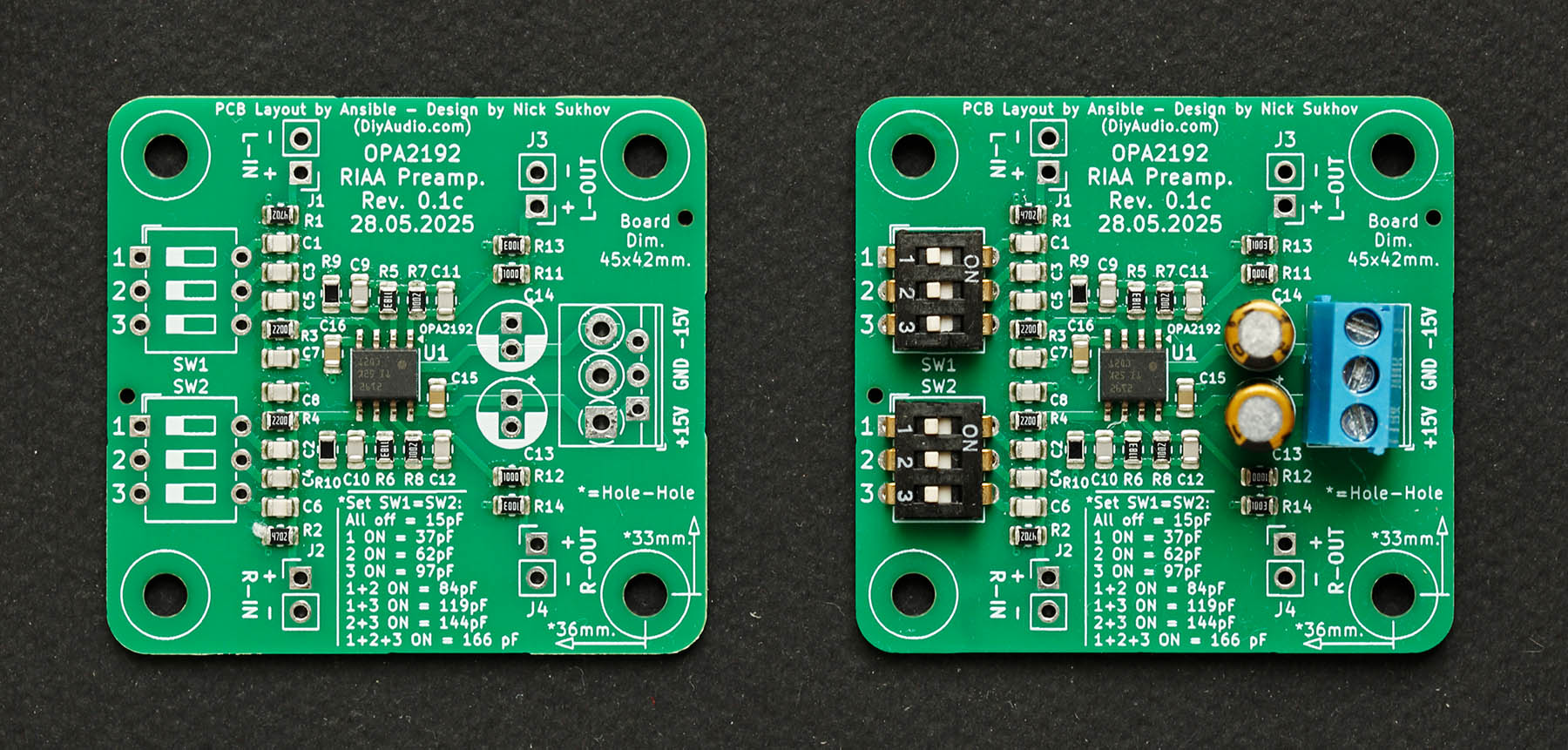

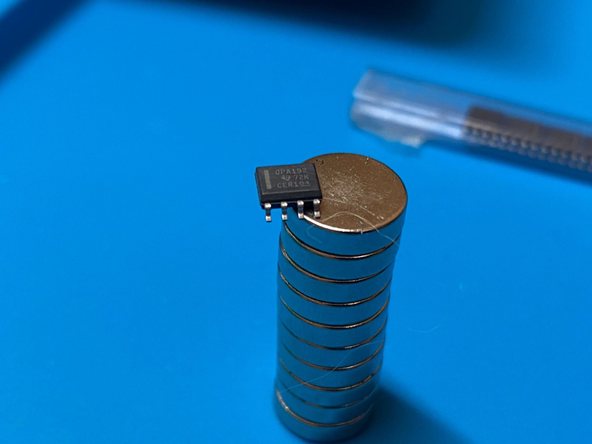

А OPA1642 не рассматривали? Шустрее чем 2134 и чемпион по входным синфазным искажениям. Есть счетверённая OPA1644. Сейчас пытаюсь на ней композит по статье Гронера запилить.
OPA192/2192/4192 примерно в 200 раз лучше _da. Позволяет собрать полноценный фонокор на одном корпусе [ https://www.*******.com/posts/riaa-pre-2192-v-128347692 ]

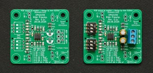

    92.4 KB · Просмотры: 100
    305.8 KB · Просмотры: 100
Где её взять (2192....) нормальную. Я уже покупал у "саранчи лихозубой" с хитрыми глазами, не свезло.
А играть в лотерею не охота.
Да хватает всяких контор. Не все же в ЧиД покупать.
Смысл определенно есть.
Модель от TI весьма оптимистична. 5n% на 20кГц
Где-то накосячил, но где? _hm_

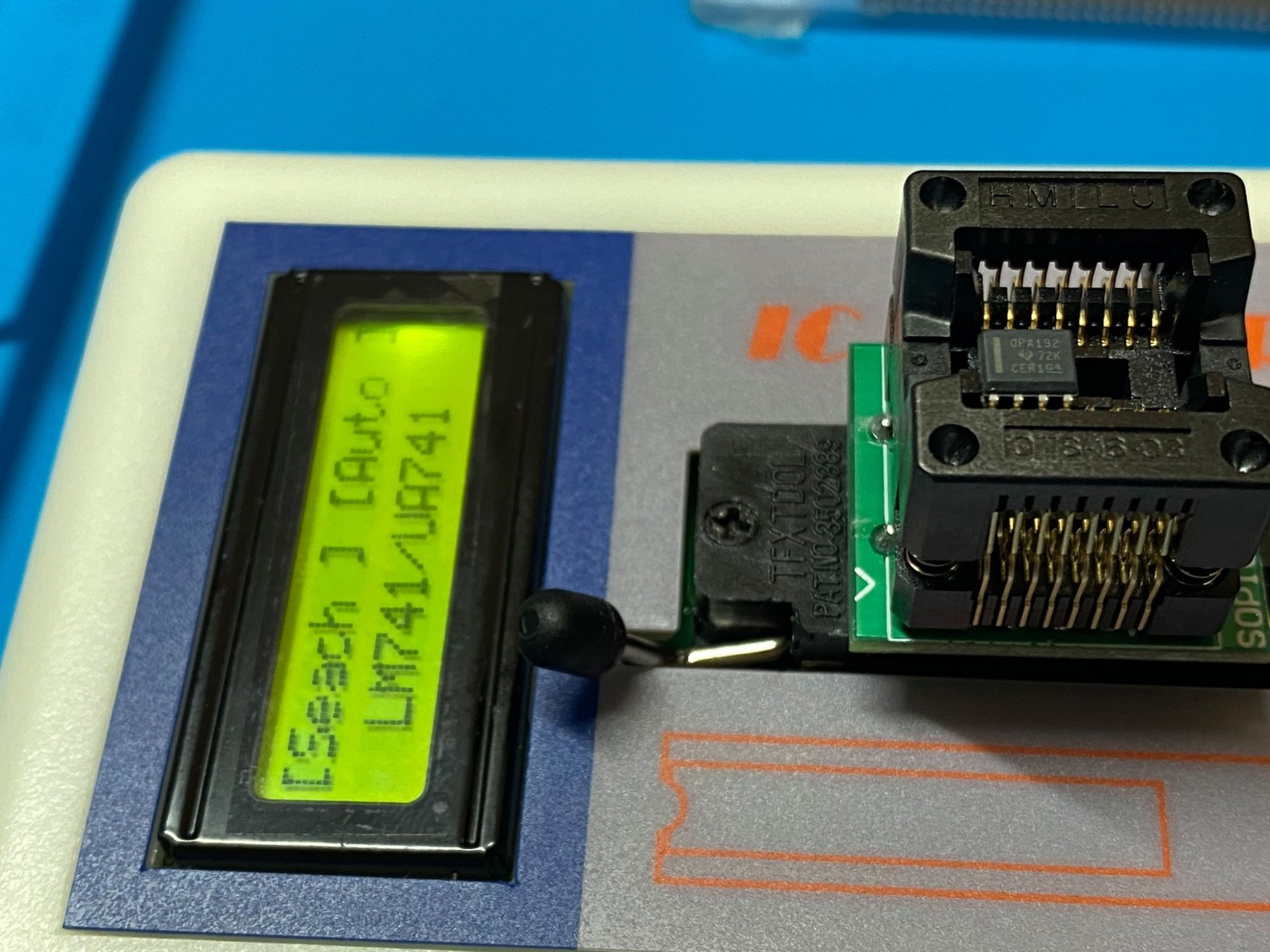

Покупал я их для серво, 5 штук. Вместо микровольтах на выходе выскочило аж 500мв.
Попробую вставить в звуковой тракт, посмотрю что будет.
А вообще-то я их брал для пред мс Дугласа Селфа, нехорошая схема. Возбуждение на мегагерцах и на инфранизких частотах порядка нескольких герц.
Эксперимент не удался.
Видимо схема не была автором сделана в железе. А только на бумаге (туалетной).
Брал 197, их вроде не палят пока.
Не стоит, у тебя 100% палёнка. У меня тоже такое было, правда, давно, когда я еще покупал чтото на алиэксе [ https://www.*******.com/posts/k-voprosu-po-ic-59705353 ]. Это два скриншота слева. С тех пор закон = покупаю только в штатах, и 100% входной контроль.
Ага. У нас такой же пример тоже есть. Правый скриншот.
Для САРы OPA192 в 10 раз лучше (офсет 5 мкВ против 50 мкВ) и в 6 раз дешевле, 2 уя вместо 12. т.е. в 10х6=60 раз эффективнее "чемпиона" ;)
    387 KB · Просмотры: 119
    197.7 KB · Просмотры: 115
